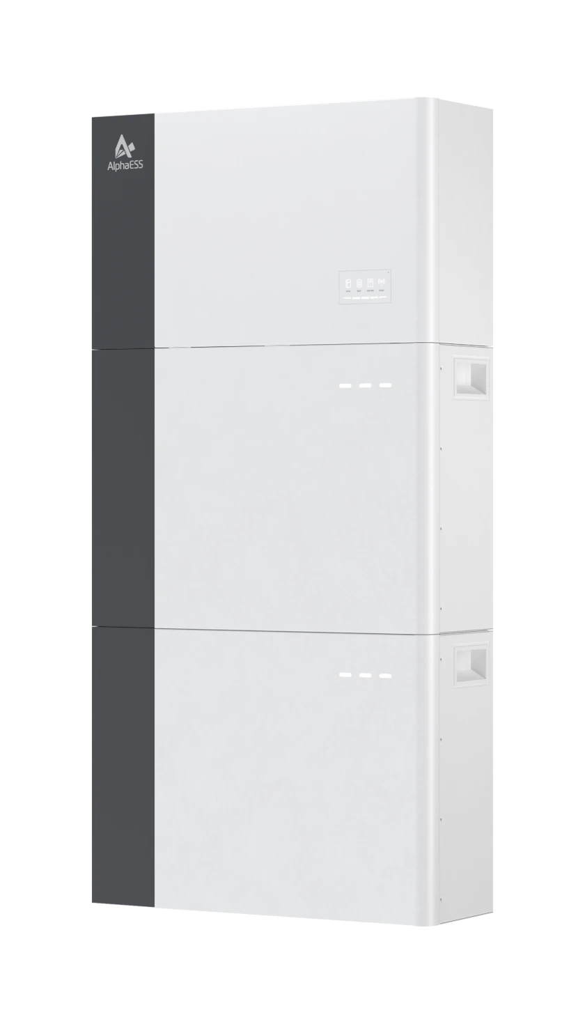

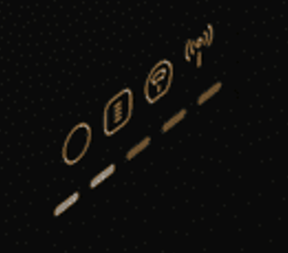

Seroendeng schreef op vrijdag 11 april 2025 @ 14:29:
Wie weet hebben ze een Alphaess ge-rebrand...? Grofweg zelfde formaat en lampjes...
Meer bewijs! :+
Mail van dit weekend
Afbeeldingslocatie: https://tweakers.net/i/7jOfV_Jeq1AOBCe_W000xBIi7Yw=/x800/filters:strip_exif()/f/image/EpVfGLJf56SKjouDuha2Gmpv.png?f=fotoalbum_large
Die knopjes/ledjes lijken erg op de AlphaESS SMILE
Afbeeldingslocatie: https://tweakers.net/i/2k3WGaKiHTbsSd0NRxGt89rNoec=/fit-in/4000x4000/filters:no_upscale():strip_exif()/f/image/6s6FoPdhbQHpYBKKAuTgA80P.png?f=user_large
vs
Afbeeldingslocatie: https://tweakers.net/i/VFPwHlA1rIiRSPG9Ch1HK7N11oo=/fit-in/4000x4000/filters:no_upscale():strip_exif()/f/image/MR2EaImKpibDRURf1uIfq7Bw.png?f=user_large
Afbeeldingslocatie: https://tweakers.net/i/nqEsvJo8HiAInEoEb4xAwF0GIAs=/fit-in/4000x4000/filters:no_upscale():strip_exif()/f/image/Xj7UESZ6xpi18E9s2BzjNMJl.png?f=user_large
(bron en bron)
Maar de top cover is toch wel het meest sprekend ;)

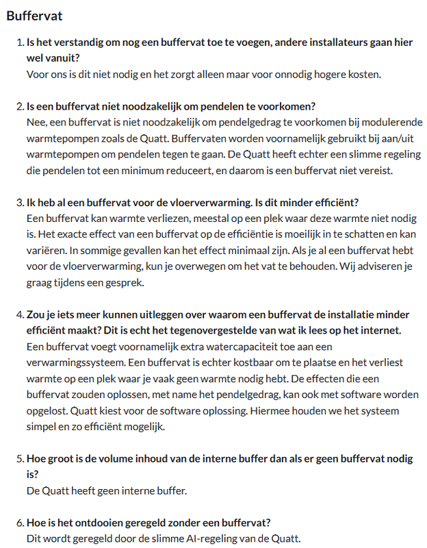

@Mausssie Quatt zegt over buffervat
Afbeeldingslocatie: https://tweakers.net/i/5j5jpFED4No-sgmYl0snn6SlS6Y=/x800/filters:strip_exif()/f/image/57uBjgBv02Pt2iQVFi3mIRrp.png?f=fotoalbum_large
Draait hier prima zonder. Doordat al m'n radiatoren vervangen zijn door LTV-radiatoren (Jaga's) heb ik eigenlijk ook maar een heel klein watervolume in het systeem. Soms bij iets lagere buitentemperaturen (tussen 0 en 5 grC) kan er iets van light pendelgedrag ontstaan, maar dat wordt veroorzaakt door de Honeywell T6 en niet door de Quatt :)

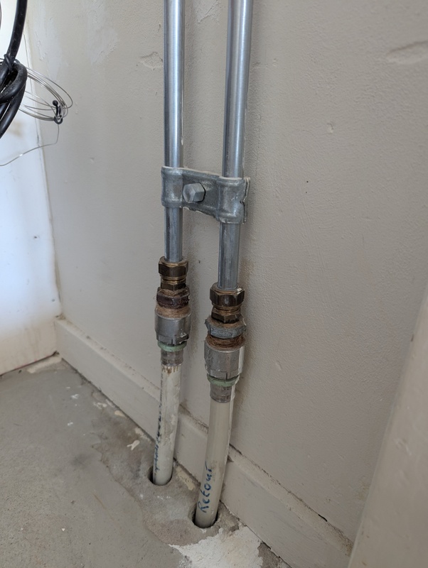

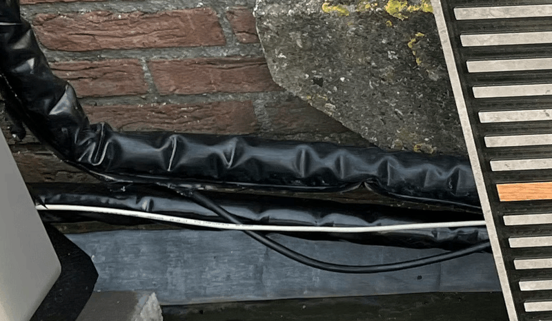

Heeft Quatt dit zo met die losse kabels opgeleverd :| ? Komt niet heel netjes over.
Afbeeldingslocatie: https://tweakers.net/i/xA6cbWtXnkLUobNsU2urA4J4bcI=/800x/filters:strip_exif()/f/image/SBVklBoJXRaz9olcVogthntb.png?f=fotoalbum_large
Hier hebben ze de twee leidingen + kabels netjes bij elkaar gewikkeld en her en der voorzien van ondersteuning.
Afbeeldingslocatie: https://tweakers.net/i/Ppw8h-ZvNQp0ofzIF0co-yZoA1Y=/800x/filters:strip_icc():strip_exif()/f/image/X5lcRsNuGqC96wOq6WTQu4u0.jpg?f=fotoalbum_large

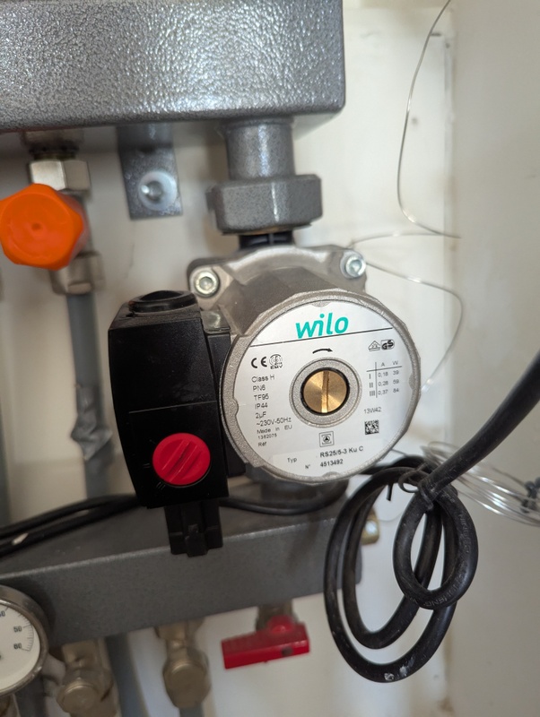

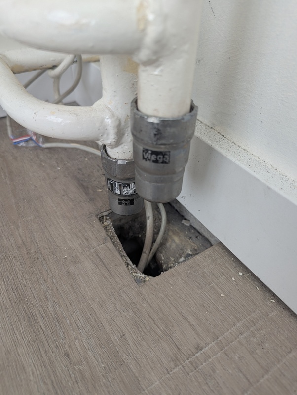

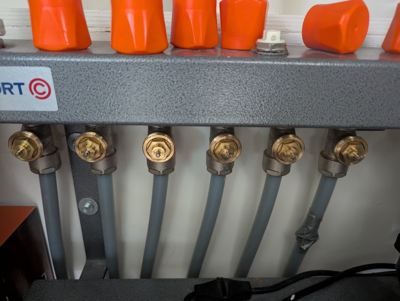

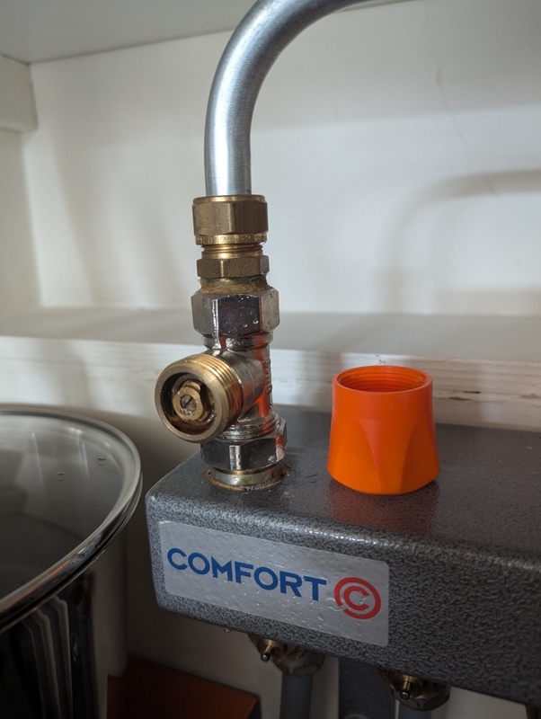

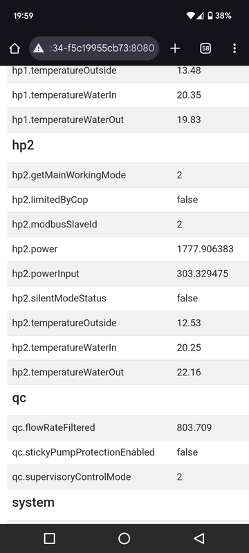

Hallo allemaal,
Ik heb sinds 1 april een quatt duo laten installeren bij onze nageisoleerde jaren 70 twee onder 1 kap (150m2) beneden vloerverwarming, boven radiatoren van verschillende typen.
Ik merk dat de cop belabberd slecht is, rond de 2.3/2.5 afgelopen 2 dagen met 18.5 binnen. De maximale watertemperatuur van 50/55 graden wordt ook regelmatig gehaald.
In de eerste instantie had ik alle radiatoren, ook boven open gezet, aangezien het een doorzon woning betreft en er nog geen thermostaat knoppen aanwezig zijn heb ik die voor nu dicht gedraaid behalve op in de badkamer.
Anders wordt het boven al gauw veel te warm, combi van meer zon en afgifte systeem boven te krachtig waarschijnlijk.
Beneden zat eerst nog 1 ouderwetse radiator in de woonkamer, aangezien deze nooit gebruikt werd en de vloerverwarming voldoende had moeten zijn is deze verwijderd.
Momenteel is er nog een ouderwetse mengverdeler met pomp geïnstalleerd. De dunne buis (+/- 16mm) die op de mengverdeler is aangesloten op de foto is waarschijnlijk te dun om een fatsoenlijke hoeveelheid warm water bij te mengen waardoor de temperatuur van de quatt omhoog moet. De wat dikkere buis waarmee hij binnenkomt is ongeveer 20mm.
Ben even benieuwd wat jullie adviseren als de beste vervolgstap, zijn er nog wat instellingen die ik op de huidige mengverdeler kan proberen?
Of deze gelijk laten vervangen door een hybride of ltv verdeler?
Boven radiatorknoppen bevestigen en eventueel waterzijdig inregelen zodat de bovenverdieping zoveel mogelijk meedraait lijkt mij ook niet verkeerd, maar grootste probleem lijkt in de afgifte beneden te zitten.
Huidige instellingen pomp
Maximale temperatuur 35 graden
Pompsnelheid 2
Oranje mengknoppen heb ik zelf nooit aan gezeten (installatie uit waarschijnlijk 2014, woning begin dit jaar gekocht)
Ps, ik woon er momenteel nog niet dus live json uitlezen op het juiste moment is nog wat lastig ivm overdag werken.

Why So Serious. schreef op dinsdag 6 mei 2025 @ 07:55:
Hallo allemaal,
Pompsnelheid 2
Probleem is denk ik zoals je zelf ook al zegt dat de quatt in onvoldoende mate flow in de vloer kan krijgen als gevolg van de 16mm aansluiting naar de vloer verwarming.
Dichtzetten boven is in ieder geval voor nu ok (later zou je nog meer waterzijdig ingeregelde balans kunnen creëren maar nu focus om vloerverwarming aan de praat krijgen lijkt me prioriteit)
Omzetten naar LTV verdeler is goed maar lost het flow probleem niet op, ik zou toch eerst proberen meer flow naar de unit te krijgen.
Daartoe eerst maar eens zoveel mogelijk restricties eruit:
- thermostaatkraan helemaal open
- links boven de verdeler, boven het woordje “comfort” zit nog een instelknop. Kapje eraf draaien en helemaal openzetten.
- verder echt alle verwarmingen op de quatt helemaal dicht, alle flow door de vloerverwarming
- en dan op quatt checken of de pomp de 800l/uur kan realiseren. Als dat zo is dan weet je in ieder geval dat hij de gewenste flow door de 16mm leiding kan persen.
Pompsnelheid 2
Ik kan het niet zo goed zien, maar naast wat andere hierboven zeggen: wellicht heb je een ventiel waarmee je de mengverhouding kan instellen. Dit heeft bij mij enorm geholpen omdat de verdeler voorheen te veel koud water bij mengde waardoor de vloer koud bleef met lage aanvoer temperaturen.
Deze zit dan wellicht aan de rechter kant, bovenste blok. Zou er dan zoiets uit moeten zien ongeveer:
Afbeeldingslocatie: https://tweakers.net/i/wBebjUlmLjRU3kXu_m4GLXgE8R0=/fit-in/4000x4000/filters:no_upscale():strip_exif()/f/image/XhWoJk0imi4dXLEAZUnhBfrb.png?f=user_large
Deze dan volledig open zetten als je hem hebt :)

Fragger123 schreef op dinsdag 6 mei 2025 @ 09:05:
Ik vermoed dat je "volledig DICHT zetten" bedoeld?
Bij volledig open mengt hij maximaal water uit retour vvw bij.
Ik heb m hier volledig dichtgedraaid: Quatt-uit ≈ vloer-in.

Friezin schreef op dinsdag 6 mei 2025 @ 12:22:
@Why So Serious.
Instellingen pomp: ik ken de Wilo niet, maar druk moet constant zijn.
Vaak aangegeven met "CP". Je kunt met de snelheid spelen: hoe lagere snelheid hoe beter de afgifte vaak.
Heb je een IR-meter? Meet dan verschil tussen aanvoertemperatuur en retour van de afzonderlijke groepen. Moet bij iedere groep identiek zijn voor een egaal warme vloer.
Mocht je de flow van 800l/uur niet halen, kijk dan of de afzonderlijke vloerventielen verder open kunnen.
Bedoel ik inderdaad ;) excuses.

raven22 schreef op dinsdag 6 mei 2025 @ 08:31:
Zo te zien kan de quatt zijn warmte niet kwijt. Eerst maar eens de oranje knoppen op je mengverdeler helemaal openzetten (moet je toch een keer opnieuw inregelen) en zorgen dat je pomp altijd werkt. Dus de pompschakelaar op override zetten als die stand er is, anders een zo laag mogelijke temperatuur instellen waarbij de pomp gaat draaien. Boven 1 radiator helemaal open, bv badkamer.
En de honeywell knop op hoogste stand.
Update, pompschakelaar heb ik er tussenuit gehaald en oranje knoppen heb ik aan gedraaid, als ik ze los draai komen de knoppen echter los, betekend dit dat ze al volledig los staan of moet ik nog aan een van de delen eronder draaien met een sleutel of tang?

Why So Serious. schreef op dinsdag 6 mei 2025 @ 15:44:
Als ze er af zijn staan ze volledig open. Een dergelijk ventiel werkt doordat de knop het pinnetje indrukt. Des te verder deze ingedrukt wordt, des te verder de flow wordt afgeknepen.
Ik heb geen indicatie dat het hier het geval is, maar soms willen dergelijke ventielen nog wel eens vast blijven zitten als ze lang op dezelfde stand staan.
Je kunt controleren of ze nog bewegen door de pin handmatig wat in te duwen en te kijken of deze weer netjes terugveert en of alle pinnetjes ongeveer even lang zijn (ik neem aan dat het om dezelfde ventielen gaat).

Stefannn schreef op dinsdag 6 mei 2025 @ 08:36:
Update
* Honeywell thermostaat kraan staat op hoogste stand.
* Instelknop is voor het ontluchten en verversen van het water Afbeeldingslocatie: https://tweakers.net/i/j5F0TkW9EfiDJf4U_EtDZRl_V50=/x800/filters:strip_icc():strip_exif()/f/image/12nFA5h24SP0pMw6X24NODSx.jpg?f=fotoalbum_large

Why So Serious. schreef op dinsdag 6 mei 2025 @ 15:51:
wow... dat had ik nog nooit gezien
als je de beschrijving er niet bij had gevoegd had ik het nauwelijks kunnen geloven.
weer wat geleerd
Update
* Instelknop is voor het ontluchten en verversen van het water [Afbeelding]
En? Zie je al een lagere aanvoertemperatuur? Met dit weer zou het niet hoger dan 30 moeten zijn.

paQ schreef op dinsdag 6 mei 2025 @ 16:08:
Kan me (nog steeds) niet voorstellen dat je kunt ontluchten door de pin in te drukken :?
Ik denk dat het er toevalligerwijs op lijkt, maar dat het gewoon afsluiters zijn.
Geen instelknop, maar de knop boven het woord comfort. Hier een foto wanneer het kapje eraf isAfbeeldingslocatie: https://tweakers.net/i/74lG2t3rcvzY1THc5bIcZqRoNfo=/x800/filters:strip_icc():strip_exif()/f/image/rvuwUO6i1YXWhGILx1iMkpy4.jpg?f=fotoalbum_large
Volgens mij heb ik die helaas niet, en zou de mengverdeler gewoon zo veel mogelijk warm water moeten doorlaten totdat de temperatuur te hoog wordt of tot hij aan zijn max zit.

Why So Serious. schreef op dinsdag 6 mei 2025 @ 17:02:
Geen instelknop, maar de knop boven het woord comfort. Hier een foto wanneer het kapje eraf is[Afbeelding]
ja... dat is idd een vulkraan / ontluchter. Die oranje knoppen is echt om je flow te regelen.

Beneden zat eerst nog 1 ouderwetse radiator in de woonkamer; aangezien deze nooit gebruikt werd en de vloerverwarming voldoende had moeten zijn, is deze verwijderd.
Hier is niet per abuis een directe verbinding aanvoer naar retour gecreëerd? Dat zou je probleem wel verklaren.
WP: Quatt 4,5kW hybride monoblock op garagedak, T6, radiatoren met 25gr Speedcomforts. PV: 15x 320Wp ZZO, PhonosolarMWT met SolarEdge optimizers en 5000H omvormer. EV: Polestar2 en Enyaq60, laadpunt Volt Time Source 2s
  • Why So Serious.
  • Registratie: April 2016
  • Laatst online: 20-09 23:14
SBL schreef op dinsdag 6 mei 2025 @ 17:35:
Is op deze manier nu afgedopt

Wellicht dat hier iemand het antwoord heeft/weet.
Ik ben bezig met Quatt voor het plaatsen van een Hybride warmtepomp en het plaatsingsplan en alles was al rond toen ze toch gingen twijfelen over mijn leidingen naar de CV. Ik heb diverse foto's gemaakt maar ze kunnen niet achterhalen welk merk leiding het is en of ze hier dus een wijziging op kunnen maken.
Hun advies: nieuwe koperen leidingen laten aanleggen. Voordat ik die stap ga verkennen, wellicht dat hier iemand weet/herkend welk merk leidingen het zijn? Hopelijk kan iemand helpen.
Mijn CV is een Thermomaster 3HR geplaatst na 2010.
Hierbij de afbeeldingen

Stefannn schreef op dinsdag 6 mei 2025 @ 17:24:
Check vooral de flow van de quatt.
Dus:
- alle radiatoren in huis behalve de vloerverwarming dicht gedraaid (dan weet je zeker dat de flow nergens anders doorheen gaat)
- en dan kijken of de quatt de 800l/uur door de vloerverwarming geperst krijgt.
Als dat lukt dan kan je daarna met verdeling en sensoren aan de slag om de temperatuur goed te krijgen.
Nb.. wat er nu (potentieel) gebeurt:
- je hebt nog ergens 1 radiatortje aan met vrij grote aansluit leiding.
- van de 800l/uur gaat 700 door dat radiatortje en slechts 100l/uur door je vloer.
- de retour temperatuur naar de quatt is nauwelijks lager dan de aanvoer temperatuur dus de quatt regelt naar hoge temperatuur.
- je vloerverwarming krijgt slechts 12% van de warmte die de quatt maakt
Even de tuindeuren open gezet en de thermostaat van 18.5 naar 19 gezet, alle radiatoren staan nu dicht, die in de badkamer stond eerst op stand 3 via de thermostaatknop (enige radiator met thermostaatknop)
Flow van 800 wordt vooralsnog gehaald😃
Afbeeldingslocatie: https://tweakers.net/i/7kG1XEwBe4P4r2HytYGTmNENzvw=/x800/filters:strip_exif()/f/image/UePPzGQ7kVvBlyYUv9vpTXy3.png?f=fotoalbum_large
Quatt duo, 152m2 twee onder 1 kap woning uit 1972 met uitgebouwde keuken 2014. Beneden HR(++) glas, 1e verdieping Hr+++ glas. Beneden vloerverwarming (deels tegels, deels parket). Boven radiatoren (3x T20, 1xT11, 1xT30, 1x handdoek radiator
