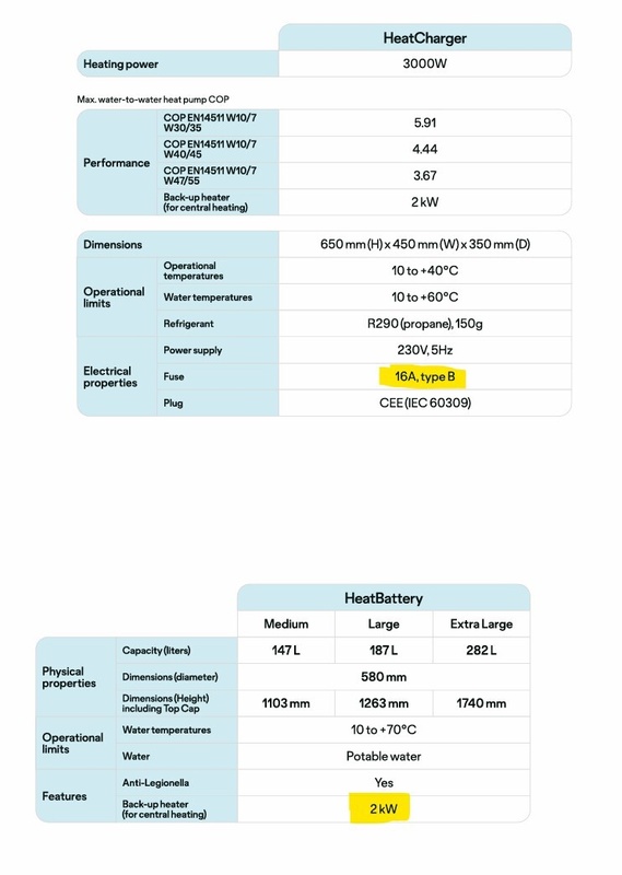

Wie het niet snapt, daar wil ik vanaf wezen, maar de Quatt website is hier vrij duidelijk over.
FE bevat een heatcharger met 1Kw propaan-warmtepomp en 2Kw electrische backup. Dit is vergelijkbaar met een warmtepompboiler, maar in dit geval haalt hij zijn warmte niet uit omgevingslucht maar uit je verwarmingscircuit, die op zijn beurt weer door de buitenunit op temperatuur wordt gehouden. Het werkt dus als tweetrapsraket. Net als de Chill trouwens. Met een goede aansturing kan dit heel efficient zijn.

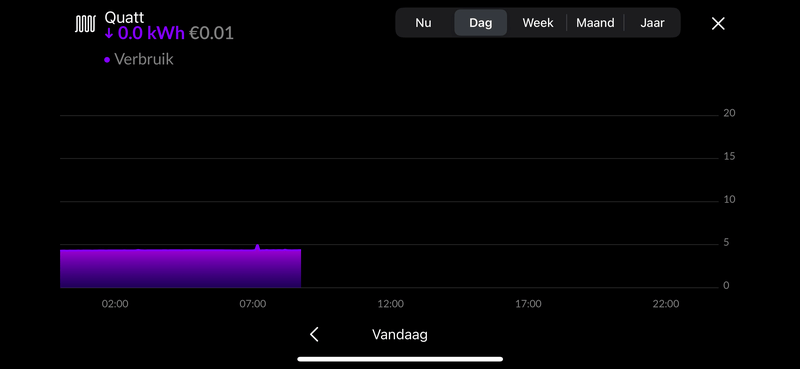

Even een leken vraag, ik heb sinds november 2024 een Quatt mono. Gaan deze tijdens de zomermaanden uit?
  • Fragger123
  • Laatst online: 28-10 20:12
Erik1805 schreef op dinsdag 29 april 2025 @ 08:43:
Wat is de definitie van uit?
De pomp blijft altijd water circuleren op lage stand, dit verbruikt ongeveer 5w en voorkomt vast zitten. Daarnaast gebruikt de CiC ook een beetje stroom.
Verder zal hij weinig doen in de zomer, zolang de temperatuur boven de ingestelde temperatuur blijft van de thermostaat uiteraard ;) anders gaat hij gewoon zijn werk doen.
  • Erik1805
  • Laatst online: 11:42
Fragger123 schreef op dinsdag 29 april 2025 @ 08:45:
Dit is vannacht. Dus draait altijd wel iets. Had het namelijk nog niet gezien.

@Erik1805 Niet helemaal correct.
Als er geen warmtevraag is, dan staat hij 'uit' (of standby, hoe je het maar wil noemen).
In rust vraagt de Quatt (buitenunit) zo'n 5W.
Als er geruime tijd geen warmtevraag is, dan zal het systeem elke 24 uur de waterpomp een keer kortstondig (~1 minuut?) inschakelen om vastlopen te voorkomen.
Als er geen warmtevraag is en de buitentemperatuur komt <6grC (bijv 's nachts), dan zal de Quatt de waterpomp op laag toerental inschakelen tbv antivriesbeveiliging. Dan zit het vermogen wat hoger (~20-30W).

  • Fragger123
jj85 schreef op dinsdag 29 april 2025 @ 10:45:
Sinds wanneer is dit? Ik heb net even gekeken maar bij mij (plaatsing aug. 2024, geen warmte vraag die maand) heeft hij toch elke dag ~0.12kWh verbruikt (5w continue)
Afbeeldingslocatie: https://tweakers.net/i/N0suzVs_BJH-1R-Pxt9A-55lZhs=/800x/filters:strip_exif()/f/image/D5U951p87ApoSkvA7f4wOgYL.png?f=fotoalbum_large

  • jj85
  • Laatst online: 06:16
Fragger123 schreef op dinsdag 29 april 2025 @ 13:12:
Dan is onze constatering toch hetzelfde?
In rust is het verbruik ongeveer 5W. Dat is wat de elektronica blijkbaar nodig heeft.
De pomp doet dan verder niks. Zet de flow er maar bij.

  • Fragger123
jj85 schreef op dinsdag 29 april 2025 @ 13:41:
Dit is de hp1.powerinput uit de json. Ik heb geen aparte reading van de groep, of Quatt + CiC.
De historie van de flow gaat niet zo ver terug ;) ik dacht dat de 5w de CiC + minimale pomp was. Mijn flow staat nu altijd op 0, ik ging er van uit dat hij onder een bepaalde waarde gewoon 0 rapporteerde omdat de flowmeter die niet meer kon meten.
Zal het komende dagen eens in de gaten houden als hij langer uit staat.
  • jj85
Fragger123 schreef op dinsdag 29 april 2025 @ 14:18:
hp1.powerinput is enkel de buitenunit.
Mijn hp2.powerinput heeft ook een minimum van 5w.
CiC komt daar nog extra bij.
Kan idd zo zijn dat je 0 flow ziet bij hele lage flow

  • MacD007
  • Laatst online: 06-06-2025
raven22 schreef op dinsdag 29 april 2025 @ 17:53:
Heeft zowel de heatbattery, als de Booster een eigen groep nodig?
zover we nu kunnen nagaan hebben beide met één 16A groep voldoende. ik verwacht dat de 2 kW bu-heater incl de in de spec's vermelde 16A is, mede omdat de verwachting is dat de W/W R290 warmtepomp helemaal geen 16A nodig heeft en de verwachting is dat niet beide op de zelfde tijd actief zullen zijn.
Afbeeldingslocatie: https://tweakers.net/i/AZXi_BcgVjv8CvtRbJM9cvxvRWw=/x800/filters:strip_icc():strip_exif()/f/image/f1aGe1LZoFmuGERiGM2ZFMRL.jpg?f=fotoalbum_large

Timmy schreef op vrijdag 25 april 2025 @ 12:51:
Gisteren is bij mij de All-Electric geïnstalleerd. Ik begreep dat dit de tweede niet-interne installatie betrof.
In eerste instantie met z'n vieren, later met z'n drieën, werd er hard gewerkt. De oude Intergas ketel ging van de wand, het leidingwerk werd versimpeld en verlegd en de nieuwe HeatCharger ging tegen de wand. De HeatCharger heeft ruwweg het formaat van de oude ketel (65 x 45 x 35 cm) maar is wel een stuk zwaarder.
Voor warm water heb ik gekozen voor de HeatBattery in maat Large; 187 liter zou voor mijn situatie meer dan voldoende moeten zijn. De HeatBattery moet relatief dicht bij de HeatCharger staan, de maximale lengte van de gebruikte kabels en leidingen is 3 meter (dus denk aan een maximale afstand van circa 2 meter). De HeatBattery wordt gevoed via de HeatCharger en wordt met een werkschakelaar op een aparte groep (16A, B karakteristiek) aangesloten.
Omdat deze installatie een pilot-installatie betrof werd na de installatie contact gelegd met kantoor. Via Google Meet keken verschillende mensen mee, werden de gegevens in Grafana bekeken en werd soms, als de ingebruikname niet helemaal automatisch verliep, handmatig een bitje geflipt. Van de Quatt (single) installatie herinner ik mij dat dit zo gepiept was, bij All-Electric is dat een ander verhaal. Veel stappen en geautomatiseerde controles die door de installateur via een app uitgevoerd moeten worden. Uiteindelijk heeft de ingebruikname zo'n 1,5 uur gekost, dit zal vast korter worden zodra het aantal installaties toeneemt.
Toen de ingebruikname was afgerond kon Quatt weer z'n gang gaan, werd het huis weer verwarmd en werd ook de 187 liter in de HeatBattery opgewarmd. Het opwarmen heeft uiteindelijk ruim 3 uur geduurd. Gegevens van de HeatCharger en HeatBattery komen in de app te staan, maar deze zijn nog niet allemaal correct weergegeven.
Aangezien Quatt 6 mei de introductie heeft gepland (ik heb nog geen bevestiging ontvangen maar zal daar ook proberen te zijn) zal ik geen foto's van de componenten en het eindresultaat posten, dat laat ik aan Quatt op 6 mei over.
Hoe zijn de eerste dagen All-E bevallen?

  • Timmy
  • Registratie: September 1999
  • Laatst online: 09:56
jj85 schreef op dinsdag 29 april 2025 @ 20:52:
Uitstekend. Ik heb warm water wanneer ik het nodig heb ;)
Ik zet nog wel mijn vraagtekens bij de intelligentie. Het opwarmen van het water wordt in de nacht gedaan. Ik zou het persoonlijk overdag doen, de temperatuur buiten is hoger en (voor het moment dat Quatt dynamische energiecontracten gaat ondersteunen) de kostprijs van energie is over het algemeen lager aan het begin van de middag.

Timmy schreef op woensdag 30 april 2025 @ 10:25:
Hmm dat is inderdaad niet slim, zou beter zijn als je zelf kunt kiezen. In mijn geval in de middag. Meeste overschot zonnepanelen en de buitentemperatuur is gemiddeld het hoogst, dus betere cop.
Het ding zou bewuste overshoots moeten maken op zonnestroom overschot, toch?
  • Timmy
post.p schreef op woensdag 30 april 2025 @ 15:38:
Hoe zou die dat kunnen doen? Er wordt namelijk geen gebruik gemaakt van de P1 meter of CT klemmen. Het is daarmee gewoon een domme energieverbruiker. ;)

Timmy schreef op woensdag 30 april 2025 @ 15:52:
Een makkelijkere methode zou zijn gewoon simpelweg sturen op dynamische energieprijs. Is die laag dan produceren jouw zonnepanelen zeer waarschijnlijk ook meer dan je nodig hebt.
