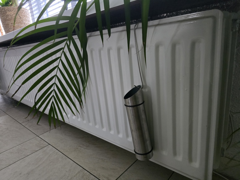

Wat als de quatt, zonder chill, het cv-water terugkoelt naar bv. 10 graden. Dan de heatfans aan (los ik zelf wel op, mijn heatfans draaien zowiezo zonder temperatuur sensor). Zou dit niet aangenaam zijn in de ongeveer 6 nachten per jaar dat ik moeilijk kan slapen van de hitte. Dus misschien een idee voor Quatt om aan te bieden als (betaalde) software-only update??
Edit : (evt handoek onder de radiator voor condensopvang geen probleem voor mij)
Het gaat dan toch ook condenseren bij al je overige leidingen? Dus in de kruipruimte, in/achter/boven de muren en plafonds etc?
Ok, dank, ik zie het probleem. bij mij lopen alle leidingen door het beton dus zou mij niet uitmaken.

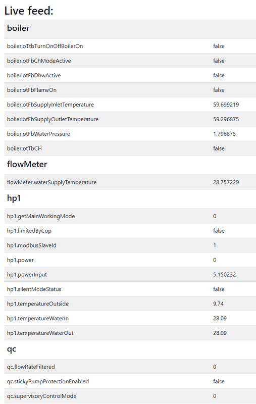

Nog even 2 JSON dumps voor de volledigheid:
CV slaat aan en komt kortdurend op stand 5 (CV in bedrijf). Schiet binnen een paar minuten weer naar 0 (Stand-by, ergo geen storing oid)

Uit de json gegevens van @Wasp lijkt het of de cic de cv ketel op standby zet. Als noodoplossing de suggestie van @Gerardwaz : thermostaat weer direct op cv aansluiten. Kan vrij makkelijk bij de cic mbv kroonsteen.

Even off topic... We krijgen een nieuwe keuken, waardoor een muurtje verlengd wordt. Aan deze muur hangt nu (nog) een radiator:
Afbeeldingslocatie: https://tweakers.net/i/1U0qvz4oON8b4rGuvrUyVhKIf3U=/800x/filters:strip_icc():strip_exif()/f/image/ZWcgDAyxEp7gqesmysiuryoE.jpg?f=fotoalbum_large
Deze wil ik eigenlijk niet meer terug laten komen na de verbouwing. Bij de bouw van deze woning was deze radiator samen met een lange radiator onder het raam voor in de woonkamer alles wat er was.
Inmiddels ligt er 20 jaar vloerverwarming in en hebben we hr++ glas geplaatst.
We krijgen op onze tegelvloer binnenkort 2 lagen egaline en plak pvc.
Door de warmtepomp stoken we anders, in het halletje achter de deur op de foto staat de verwarming sinds Quatt ook aan en op de eerste verdieping ook.
Weg is weg, dus vandaar mijn vraag, is er nog iets dat ik moet overwegen?

Heb je deze radiator nog wel eens aan? Zo ja, had je (ja achteraf..) deze winter hem dicht moeten draaien en kijken of je hem miste..
Wat is de HoH van de vloerverwarming? Toen ik vloerverwarming heb laten plaatsen (hoh 10) heb ik direct ook alle radiatoren verwijderd (ook in de hal). Een van de grote voordelen van vloerverwarming is o.a. dat je die lelijke bakken niet meer ziet.
2 lagen egaline? Waarom? En heb je overwogen om de tegelvloer eruit te halen? Persoonlijk ben ik geen fan van overlagen.

Ja, dat had ik moeten proberen in de winter, maar alle ideeën zijn pas een paar weken geleden gekomen 😅 deze radiator staat altijd aan.
We hebben oude vloerverwarming met een hoh van 20 cm ben ik bang. Kan ook 15 zijn, is lang geleden 😃

Ik zie in jouw screenshots suggesties voor waardes staan die ik niet kan instellen.. misschien iets andere revisie van de CV oid?
Ik heb op dit moment de instelling "CV-pomp continue" op 1 (pomp continue actief) gezet. Deze instelling stond op 0 (alleen pomp nadraaien)
Jouw plaatje stelt voor om:
- parameter 3 "Instelling maximaal CV vermogen" op 100 te zetten. Deze staat bij op 65% momenteel
- parameter c. op 55 te zetten. bij mij is c. "Activering externe spaarschakelaar ingang". de c zonder het puntje is "Minimaal toerental CV", klinkt logischer dat we die zoeken. Die zou dan op 55 moeten. Maar bij mij kan bij mij niet hoger dan 50% en staat momenteel op 30%
Even check of we wel dezelfde parameters bedoelen..
Zullen deze aanpassingen er echt voor kunnen zorgen dat mijn CV ketel z'n werk gaat doen?

    "otFbSupplyInletTemperature": 44.378906,
    "otFbSupplyOutletTemperature": 0,
    "otFbWaterPressure": 2.027344,
    "otTbCH": false
  "flowMeter": {
    "waterSupplyTemperature": 41.947826
  "hp1": {
    "getMainWorkingMode": 0,
    "limitedByCop": false,
    "modbusSlaveId": 1,
    "power": 0,
    "powerInput": 5.150232,
    "silentModeStatus": false,
    "temperatureOutside": 15.46,
    "temperatureWaterIn": 26.89,
    "temperatureWaterOut": 26.77
  "qc": {
    "flowRateFiltered": 0.595153,
    "stickyPumpProtectionEnabled": false,
    "supervisoryControlMode": 4
  "system": {
    "hostName": "xxx"
  "thermostat": {
    "otFtChEnabled": true,
    "otFtControlSetpoint": 45,
    "otFtCoolingEnabled": false,
    "otFtDhwEnabled": true,
    "otFtRoomSetpoint": 21.5,
    "otFtRoomTemperature": 19.226562
  "time": {
    "ts": 1745416105465,
    "tsHuman": "2025-04-23T13:48:25Z"
Mijn gehele huis heeft uitsluitend vloerverwarming en alle pompen staan aan, zonder klokschakelaar.

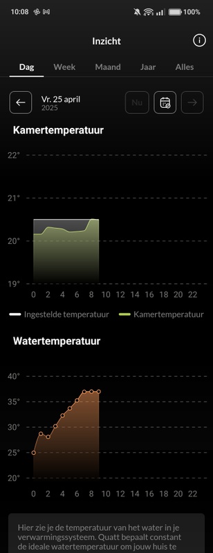

Wie heeft ooit eerder gezien dat een van beide quatts wel 60 keer opnieuw stopt en weer opstart van 23.00 tot 09.00 uur. Daarna gaat alleen de eerst quatt verder.
Wat kunnen hiervan de redenen zijn???
Sinds aug 24: Duo 2 x V1.5, Tado v3+ opt temp 30gr, const temp, eerst 1100m3 gas, nu 0. Vrijst no brab 76, 150m2, nefit combi exel 04, Veel hr+, vooral in serre, redelijke isolatie. Radiators t22, vvw in serre als bijverwarming. Pomp vvw verwijderd.
Poging tot "sudderen"?
Welk vermogen vraagt Quatt?
ZO-Fryslân, vrijstaande villa (monument) bj.1909, enkelsteens, 200m2, 60m2 vvw/schuim, 12xradiator (2 met heatfan), T6: 21,5°C 24/7, 65×HR+(+), 2xQuatt (11-2023v1&9-2025v1.5), Nefit HR43, 10xSolarEdge, inductie, Quooker, weduwe, imker, klusser, 11 are

harv schreef op donderdag 24 april 2025 @ 16:40:
Draait de andere dan wel als de ene staat te flipperen?
Ik zag het wel met een enkele Quatt en een Tado thermostaat. Bizar start stop gedrag. Met een T6 geen last van.
PVoutput

@Friezin
@s020506
Geen poging tot sudderen
hp1 continue 400 watt in, hp2 afw 400, 40 volhens hw.
Is het misschien een gevolg van te lage waterdruk, ???
Misschien zie je de superslimme CiC aan het werk hier :+
Zie uitleg Quatt hierover: jj85 in "Ervaringen met Quatt Deel 2"

  • Friezin
  • Registratie: November 2023
harv schreef op donderdag 24 april 2025 @ 17:30:
@Friezin
@s020506
Testen zou ik zeggen.
Heb je een Quatt-app printje?

Heb je al getest met je cv op 50°C?
Vergeet niet dat je met een WP anders verwarmd: ik ging van 2 x 3 uurtjes "knallen op 50°C met cv" naar "volcontinue sudderen op 28-35°C met WP"
Afbeeldingslocatie: https://tweakers.net/i/Oq8tQ3QKiiig41KCV-gT9DUsk8Q=/800x/filters:strip_icc():strip_exif()/f/image/j0hZdwoB0bywZTkMjHqcZuVd.jpg?f=fotoalbum_large

Ik heb een vraag. Het kan aan mij liggen, maar volgens mij heb ik de Boiler in en out temp nog nooit zo hoog gezien. En dat zonder dat de CV aan is geweest. Hoe dan?
Afbeeldingslocatie: https://tweakers.net/i/kpqgIP0aLghxWC-zrsuoO1c2vac=/x800/filters:strip_exif()/f/image/Y2CGuCXbbHhDyLdMzO5wj0uY.png?f=fotoalbum_large
Afbeeldingslocatie: https://tweakers.net/i/tg4TZ4kDiO-ZuAgRdCEyQTiLiXs=/x800/filters:strip_icc():strip_exif()/f/image/TLxDd4HEnUuKNgXuPgJ36vL1.jpg?f=fotoalbum_large
Afbeeldingslocatie: https://tweakers.net/i/DZFZIFs4LEwIm5jahfxbTothuoE=/x800/filters:strip_icc():strip_exif()/f/image/GTqY5azMtoWScsV1M8Bd057J.jpg?f=fotoalbum_large

Gregory76 schreef op vrijdag 25 april 2025 @ 10:18:
Toevallig net warm water gebruikt?

Dylanf97 schreef op vrijdag 25 april 2025 @ 10:19:
Ik heb zo'n 3 uur geleden onder de douche gestaan...... maar zie net in mijn Homewizard app dat er nog iemand thuis gedouched heeft, zo'n uur geleden. Ik was even vergeten dat er in de vakantie nog andere familieleden thuis zijn en hun ding doen :P 8)7
Duidelijk. Dank. :z
