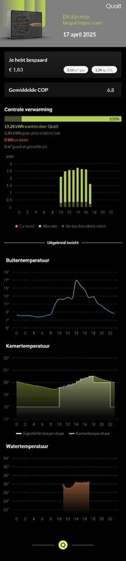

Mickel moen schreef op vrijdag 18 april 2025 @ 08:21:
Verwarmingsschema iets steiler.
Tot voor enkele weken, had ik het verwarmingsschema opklimmend op 0,1°C/45 minuten. Minimum 18,5°C en max 21,6°C. Gemiddeld 20°C
Nu de buitentemperatuur weer omhoog gaat, constateerde ik, dat ik het ‘‘s avonds toch nog wel eens kil vond en Tado daarom handmatig op 22°C zette. In de winter stookt de Quatt mooi door, nu zijn er meer momenten, dat hij uitstaat, de radiator waar ik naast zit koelt dan af, de Heatfan blijft wel draaien en dat maakt dan blijkbaar wel verschil.
Nu wil ik helemaal niet handmatig bijsturen, want dan kan het in de basis beter. Blijft, dat wij gedurende de dag graag een oplopende temperatuur hebben. Daar ook helemaal aan gewend zijn. Daarom heb ik de instellingsgrafiek iets steiler gemaakt. Temperatuur loopt dus iets sneller op. Nu 0,1°C / 40 minuten met een minimum van 18,3°C en een max van 21,8°C. Gemiddeld weer 20°C.
Een klein verschil met wel het gewenste resultaat. Menigeen zal denken, waar gaat dit over en toch kan een minieme aanpassing het verschil maken. Vandaar dat ik het toch maar even post. Plaatje van woensdag. Een bewolkte dag, wat dus een prachtige grafiek geeft.

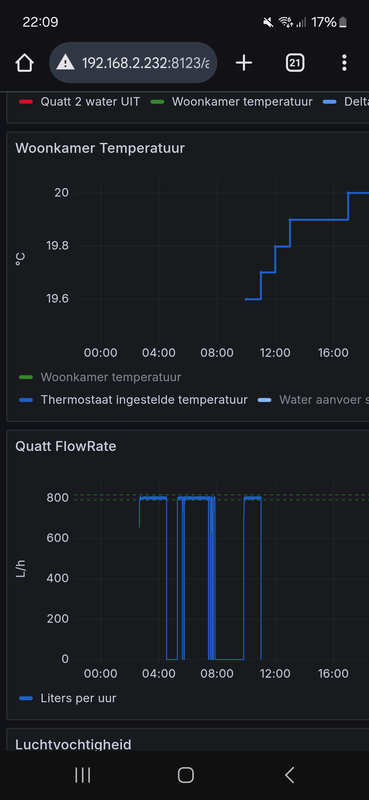

Als je homeassistant kunt draaien is dit eenvoudig te automatiseren en hoef je geen schema's aan te passen afhankelijk van de buitentemperatuur of instraling van de zon.
Ik laat hem in de ochtend beginnen met steeds met 0,1 verhogen tot een max van 20,5, daarna springt hij terug naar 20 en zodra de 20 bereikt is gaat hij weer verwarmen naar 20,5. Aangezien we vloerverwarming hebben koelt het nu echter niet meer zoveel af. Dan om 22 uur gaat hij naar zijn nachtverlaging van 18 graden. Parameters zijn uiteraard naar eigen situatie aan te passen.
Voordelen: 1. pomp draait continu op laag vermogen, dit is vooral fijn omdat de jaga's op de bovenverdieping dan ook continue van warm water voorzien worden 2. verwarmen overdag geeft hogere cop 3. gaat allemaal vanzelf!
Afbeeldingslocatie: https://tweakers.net/i/auLV0CU1NfftEibP604tC318Dv4=/x800/filters:strip_icc():strip_exif()/f/image/0deUIzTDYvQlfq9O4gysNajr.jpg?f=fotoalbum_large

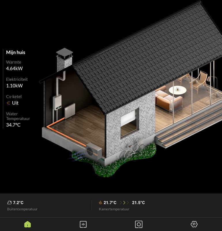

Uiteraard, het is gekomen door een ander toestel met Android 15, het lijkt of in Android 15 te zitten of het toestel Oppo. Een nieuw telefoonnummer invoeren zonder quatt koppeling komt wel verder zonder foutmelding. Maar dit helpt niet voor mij omdat ik maar 1 telefoonnummer heb.
  • netappie
  • Laatst online: 07:54
De vieze kleuren zijn weg 😁
Afbeeldingslocatie: https://tweakers.net/i/TXG7EXcpzfZ25QvIS9t6ZqdBG74=/x800/filters:strip_icc():strip_exif()/f/image/c8eNtvDCysYjFGUpQEI3lmih.jpg?f=fotoalbum_large

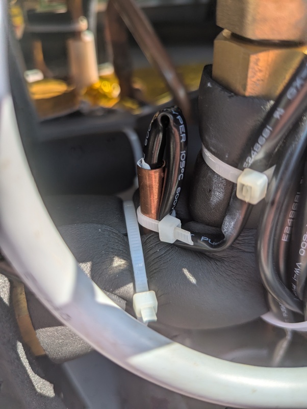

rombow schreef op dinsdag 15 april 2025 @ 11:23:
Weet iemand toevallig wat voor temperatuur-sensoren er in de Quatt zitten om hp.temperatureWaterIn en hp.temperatureWaterOut te meten en of die makkelijk te vervangen zijn ? (voor mij valt sint Juttemis erg laat dit jaar)
Hier zit de ingaande temp sensor. Boven de Poolse antivriesklep (Samee QS), tussen pomp en warmtewisselaar.
Afbeeldingslocatie: https://tweakers.net/i/cSKJj-bhpqR5yfUB7fmttFVQlZw=/x800/filters:strip_icc():strip_exif()/f/image/yHbZdGtpynTLTq5GWd3aIlI4.jpg?f=fotoalbum_large
En de uitgaande watertemperatuur
Afbeeldingslocatie: https://tweakers.net/i/ulonZEZcnh1HT3kJLa-fWi0zSYQ=/x800/filters:strip_icc():strip_exif()/f/image/TJkBa03x06J2Bve2i12KRMJV.jpg?f=fotoalbum_large
Zo te zien een koperbuisje met flink veel thermopasta en daarin een simpele temperatuursensor gedrukt (NTC?)
Ben benieuwd of het een opgelast buisje is of een thermowell.
Totaalplaatje
Afbeeldingslocatie: https://tweakers.net/i/Zw-AH8DnekpMT1v5Fjs3zzxdR-s=/x800/filters:strip_icc():strip_exif()/f/image/1QmSxgXpIRXFHJljugr5Gwij.jpg?f=fotoalbum_large
[ Voor 12% gewijzigd door jj85 op 20-04-2025 16:32 ]

CPM schreef op zondag 20 april 2025 @ 22:13:
@Mickel moen jij hebt twee zones met de Tado etc. Ik heb jouw voorbeeld gevolgd al verhoog ik niet zoveel.
Volgens mij lees jij niets uit met Home Assistant maar ik zie een behoorlijke flipper kast rond setpoint. Iedereen heeft het hier altijd over lange runs maken, maar ik zie hier echt een groot nadeel van de Tado met zones. En daarnaast betwijfel ik om dit met zones te maken heeft maar gewoon "normaal" is met Tado.
Rond 8:00 vooral in onderstaand voorbeeld.
Kun je makkelijk testen, toch? Stel de thermostaatknop in op geen warmtevraag (slave mode) en kijk of het gedrag weg is.
PVoutput
  • jj85
  • Laatst online: 06:16
Heb je gekeken of hij toevallig niet flippert rond 6grC buitentemperatuur? (Vorstbeveiliging aan/uit)
  • thoomie
jj85 schreef op maandag 21 april 2025 @ 07:52:
Is de vorstbeveiliging niet 400L/h
  • s020506
  • Registratie: April 2019
  • Laatst online: 28-10 20:05
thoomie schreef op maandag 21 april 2025 @ 08:30:
Vorstbeveiliging is de pomp op 20%. Wat het debiet dan wordt hangt van je systeem af. Bij mij ongeveer 320 L/h. Als je heel weinig weerstand in je systeem hebt zou het 800 L/h kunnen zijn, maar dat lijkt me onwaarschijnlijk ;)
PVoutput
  • jj85
Ja, sorry, je hebt gelijk (+ opmerking @s020506 )
Bij mij is het trouwens 850 L/h, ergens iets niet goed. 1 vd 2 waterpompen draait waarschijnlijk op volle toeren continu.

jj85 schreef op zondag 20 april 2025 @ 16:30:
Totaalplaatje
Dank! _/-\o_ Fantastisch wat een prachtige fotos en goede beschrijving! Ik heb voorheen er lang naar gezocht op internet maar niet gevonden. Als ik had geweten van de thermal-paste, zou ik deze eerst zelf hebben gecontroleerd of vervangen voordat ik op de monteur had gewacht.

CPM schreef op zondag 20 april 2025 @ 22:06:
Mooie diepvries kleuren. Ik vind het nog steeds niets maar het doet minder pijn aan de ogen dan die vorige meuk.
Ja, van mij mogen de oude kleuren en layout (gas rechts) ook weer terug.
Maar dat vieze kleurtje weg is al een hele verbetering.
