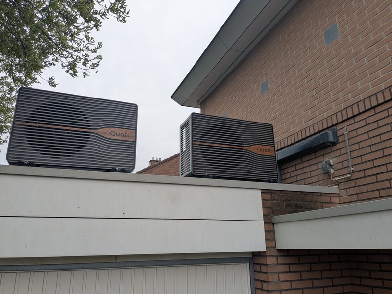

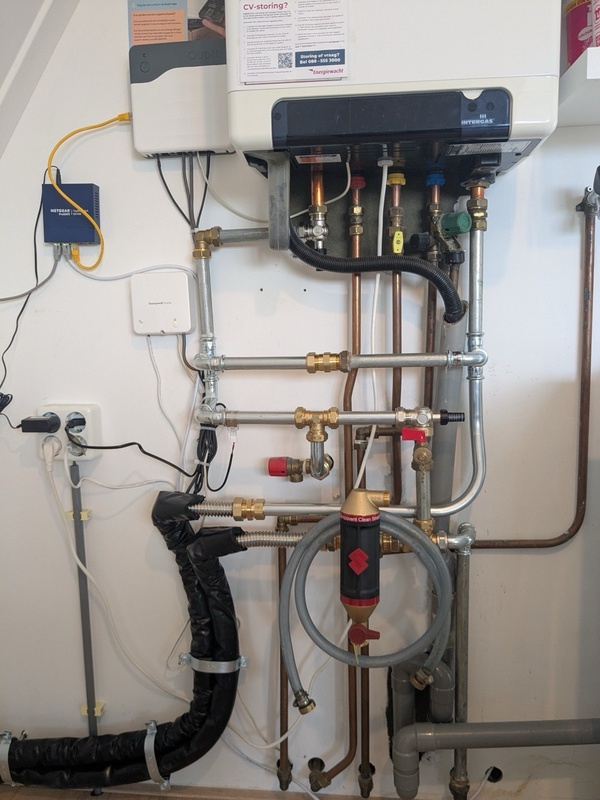

Quatt is hier vandaag geweest :) 3 man sterk (2 nieuwe jongens). Erg vriendelijk en ik ben blij met de installatie.
Ik had gevraagd om zo laag mogelijk van buiten naar binnen te boren, zodat ik zo min mogelijk "kunststof koof" zie. Aan de andere kant van de muur zit een grote leiding koof maar het was wel een uitdaging omdat je er niet heel makkelijk bij kan. De werkschakelaar had ik zelf al geplaatst en ook al door de muur geboord, dit maakte het een stuk makkelijker om de positie te bepalen voor de jongens van Quatt.

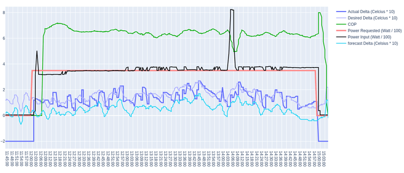

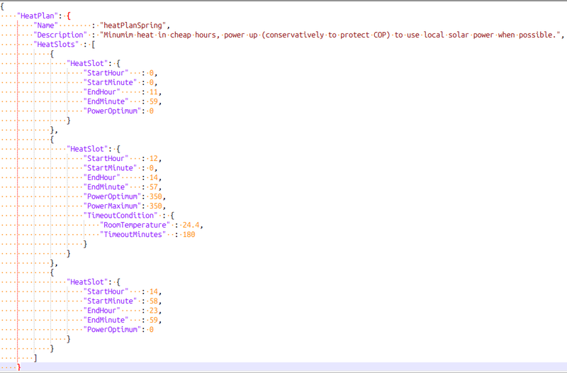

Ik ben al een tijdje bezig om mijn Quatt aanbodgestuurd te laten draaien. DWZ, niet de gewenste vraag-temperatuur is heilig en daaruit volgt het electrisch en fossiel stookvermogen en de timing daarvan. Maar het aanbod is heilig en daaruit volgt de temperatuur.
Het idee is dat ik een temperatuur acceptabel vind tussen laten we zeggen 18 en 24 graden. Vervolgens gebruik ik die vrijheid om te "stoken", rekeninghoudend met de ontwijken van kolenstroom, dynamische stroomprijs, PV opbrengst, zon-instraling, buitentemperatuur dus COP, aanwezigheid in, en gebruik van ruimten. Vooralsnog heb ik een handmatige aanpak waarbij de machinist (ik) ieder dag een plan maakt (of hergebruikt) voor de stoker (het Python script), bij een kommetje hete soep natuurlijk. Het grootste probleem dusver was om de Quatt te kunnen aansturen op een gespecificeerd vermogen, dit kan helaas niet direkt. Dit betekent dat alle slimmigheid in de CIC "ongedaan" moet worden gemaakt met wat anti-AI ;-). De machinist kan middels "HeatPlan.json" dan vragen om
1-Een gespecificeerd vermogen. evt met variabel deel van PV-overschot.
2-Bepaalde cv-water temperatuur zoals vroeger de fossiele-cv-ketels, constant vermogen of
3-"Quatt-classic" de gewenste kamertemperatuur.
Ik ben geen HomeAssistant gebruiker dus tot nu toe schreef if wat kleine python classes om de zaak lichtgwicht te kunnen draaien op een raspberry. Het is best een ingewikkelde puzzel maar in maart (het was natuurlijk wel erg warm en zonnig) heb ik de Quatt grotendeels op eigen PV laten draaien (rekeninghoudend met de HomeWizard-P1 meter gemelde zonneopbrengst).
Mijn thermostaat is TADO V3, die gebruik ik om warmte te dirigeren naar waar het nodig is en de Quatt aan te sturen. Is allemaal verre van perfect en heel pril, en natuurlijk niet voor iedereen maar ik dacht ik meld het even. Zie hier beneden de plaatjes voor vandaag. Ik vroeg 350 simpel een vast vermogen tussen 12:00 en 15:00 en dat lukte heel aardig
