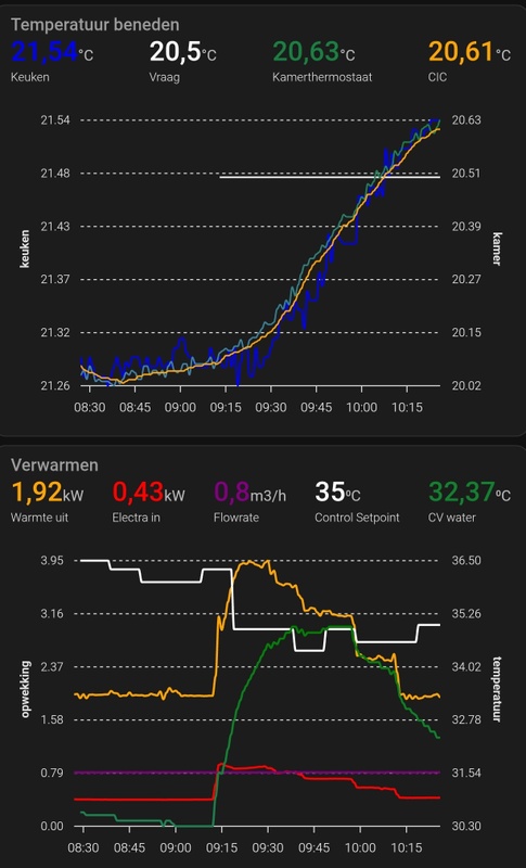

  • Flesym
  • Registratie: April 2023
jj85 schreef op woensdag 9 april 2025 @ 09:10:
Hier ook nog steeds het 'bekende' aan/uit-schakelen. Vooral 's nachts met de huidige relatief lage temperature. Betreft een T6 thermostaat.
Dit nu opgelost door (op advies van @bite en anderen) om af en toe de T6 even spanningsloos te maken. Dat werkt perfect; hoe stom het ook is... :+
Linkerdeel van de onderstaande grafiek is voor het toepassen van deze 'hack'. Duidelijk aan/uit geschakel van de Quatts.
Na een 'reset' draait hij een stuk rustiger en gewoon continu.
Ik heb mijn stooklijn bewust niet laten aanpassen, ivm het mogelijke effect op het comfort.
(ja ik weet het... ik zou nog wat moeten prutsen met die datapunten rechts vd grafiek)
Het 'agressieve verwarmen' van de Quatt kun je ook beïnvloeden als je een thermostaat hebt waarin je op de thermostaat een stooklijn kunt instellen. Deze geeft dan het Thermostat Control Setpoint (gewenste watertemperatuur) door aan de Quatt en daar reageert deze vervolgens op.
In het voorbeeld heb ik om 9:10 de vraag verhoogd van 20⁰C naar 20,5⁰C. Je ziet dat de Quatt het vermogen ruim verdubbelt. Maar vervolgens verlaagt mijn thermostaat het Thermostat Control Setpoint' en zie je dat de Quatt daarop het vermogen terug schroeft.
Ik gok dat bij de T6 in eerste instantie de 'Thermostat Control Setpoint' zich in het begin netjes gedraagt maar na verloop van tijd veel te hoog wordt.
Afbeeldingslocatie: https://tweakers.net/i/D0l5HFUDsfSwQPJgln7xssLFtP0=/x800/filters:strip_icc():strip_exif()/f/image/d5Wv1brFIO10ESTEwlCk5Zsv.jpg?f=fotoalbum_large

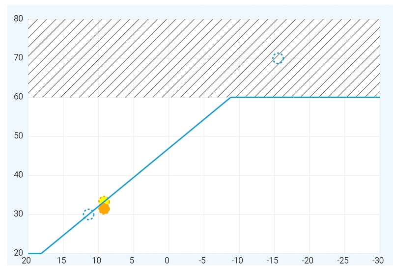

  • Flesym
De CSP is niets anders dan een afgeleide van de buitentemperatuur (X-as) op de stooklijn (oranje is current, geel is gewenst volgens stooklijn). Aan de hand daarvan wordt de CSP bepaald Y-as). Dus de verandering die je ziet is een direct gevolg van het oplopen van de buitentemperatuur, niet omdat de thermostaat die Quatt probeert te beteugelen. Maar mijn sterke indruk is dat de Quatt hier wel op reageert, vandaar mijn reactie.
Afbeeldingslocatie: https://tweakers.net/i/GZ6NsaLvq76C53d9TIigIlfVahQ=/800x/filters:strip_icc():strip_exif()/f/image/CuTcc5RnzzRUe3r2CH1LcD9Y.jpg?f=fotoalbum_large
Toen ik zelf nog een T6 nog had zag ik dat de CSP op een gegeven moment veel hoger werd en de Quatt dus meer ruimte nam (agressiever ging stoken). Dus je kunt eens kijken of dat inderdaad bij jou gebeurt op de T6 als een reset nodig is.
En wat ik al vaker heb gezegd de Diyless is zeker niet ideaal omdat de interne sensor niet goed is en je hem dus met bluetooth of externe sensor moet gebruiken. Dus voor mij is het een lapmiddel omdat de T6 en DT4M bij mij niet goede werkten. Voor mij is het puur pragmatisme, het heeft de grote hysteresis (die in mijn huis heel oncomfortabel is) en het pendelgedrag bij hogere buitentemperaturen opgelost en geeft me iets meer configuratiecontrole. En ja het geeft wat andere issues terug maar die wegen bij mij minder zwaar.
En als een regelmatige reset van de T6 het ook oplost is het ook een prima lapmiddel, zeker als je dit geautomatiseerd kan doen.

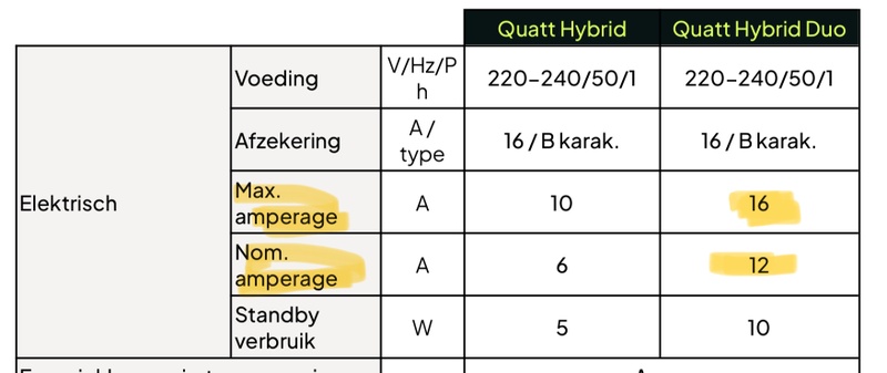

Die van mij levert veeeel meer dan 9 kWh warmte. En verbruikt ook heel wat meer dan 3,2 kWh elektriciteit :+
Tot nu toe dat hè ;)

AlfredPteD schreef op donderdag 10 april 2025 @ 23:09:
... omdat de warmtepomp maximaal 9 kWh aan warmte LEVERT, en daarvoor GEBRUIKT hij maximaal 3,2 kWh.
Even een vraag? Hoe kom je aan max 3,2 kWh ?
Maximaal kan een Quatt Duo 16A trekken, dat is 230*16=3,68 kWh , nominaal is dit 12A dus 230*12=2.760 kWh.
Zie specs Quatt Duo.

Appesteijn schreef op donderdag 10 april 2025 @ 22:17:
Gisteren ook akkoord gegeven voor de installatie van een Quatt Duo, redelijk standaard installatie. Alleen moest er een extra groep komen. Geen probleem die kon men ook aanleggen.
Ik zat hier vandaag wat over na te denken en als een Quatt Duo maximaal 9kW verbruikt, kan dit dan wel op 1 groep? We hebben een 1 fase aansluiting van 35A
Ja, dat kan prima, de Quatt Duo is op 16A begrenst, juist zodat deze op een groep van 16A past.
Advies als je nog een groep moet bijplaatsten gebruik dan een alamat ipv IA, zit je bedrijfszeker.
De CIC en thermostaat kun je het beste bij de groep waar ook je cv op zit aansluiten, deze verbruiken niet veel.
Vergeet je werkschakelaar voor buiten bij de Quatt’s niet en een vuilfilter is veelal ook een zeer verstandige keuze, bied Quatt overigens ook als optie aan.
Zie specs de post hierboven.

  • AlfredPteD
  • Registratie: Juli 2024
  • Laatst online: 30-09 08:35
MacD007 schreef op vrijdag 11 april 2025 @ 08:34:
Oh, die getallen stonden in de post waar ik op reageerde. Ik wilde met mijn verduidelijking niet teveel afwijken van de vraag want dat zou de verduidelijking onduidelijk maken, dus ik heb de gebruikte getallen maar overgenomen. En dat is kennelijk helaas ook onduidelijk :)
Alle modellen zijn fout, maar sommige zijn bruikbaar. ZH - Hoekhuis 1939 - Hybride Quatt sinds zomer 2024, CV: Intergas Kombi Kompakt HRE (OT), Honeywell T6, 4 radiatoren, 2 ruimtes verwarmd, andere kamers: radiatoren dicht. Indevolt thuisbatterij 10kWh.
  • MacD007
  • Laatst online: 06-06-2025
AlfredPteD schreef op vrijdag 11 april 2025 @ 10:52:
Duidelijk, en nee, de aanname van die bewuste tweaker was helaas een beetje onjuist, een kijkje in de specs had dat direct opgelost, nu is het ook niet zo dat een Quatt Duo altijd die 16A zal gebruiken, maar op zijn max kan dit wel het geval zijn. vergeet hierbij niet dat de output vermogen (warmte) zeer sterk afhankelijk is van de buitentemperatuur.
