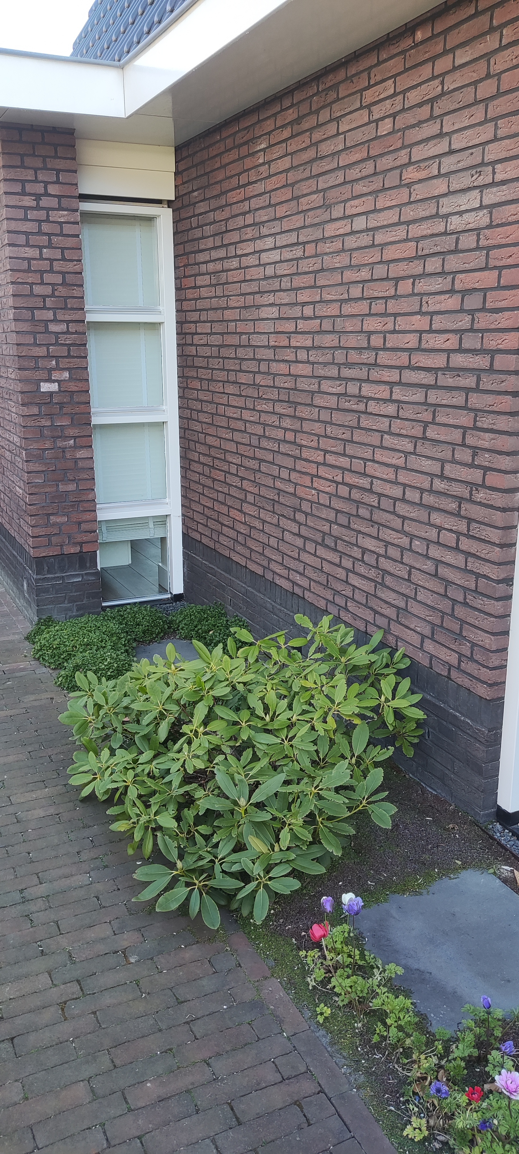

Herbiek616 schreef op zaterdag 5 april 2025 @ 17:44:
Ja Quatt rekent daar dus ook € 480 per bezoek voor.
De warmte pompen zouden prima op de begane grond kunnen staan, maar:
  • Dan staan ze binnen 2 meter van de erfgrens met de buren
  • Ik heb aan die zijde van het huis allemaal dakgoten die in de overstek (minstens 40 cm) van het huis gebouwd zijn, ik wil daar echt geen leidingwerk omheen zien. En dan nog zit ik maar aan de bovenzijde van de de eerste etage en moet de rest van de leidingen ergens over of onder het pannendak naar de tweede etage waar de CV staat weg werken. De warmtepompen zouden ook op het platte dak van de erker van de woonkamer kunnen, maar volgens mij maakt het qua prijs niks uit: plat dak op eerste etage of plat dak van tweede etage? En dan nog moet ik van de woonkamer erker over een 60 graden dak naar de zolder etage. Overigens hebben beide erkers ook diezelfde overstekken.
Zie foto: pijpen boven op schuine dak zijn van de centrale afvoer en de CV. Plek op de grond naast de beide ramen kan op zich wel, maar hoe die leiding dan naar boven gehaald moet worden zou ik niet weten. Platte dak van de erker woonkamer (muur vlak bij waar ik foto genomen heb) is dan weer 1 etage hoger, maar min of meer zelfde uitdaging met leiding traject.
een beetje afhankelijk of je daar ook de Quatt kunt neerzetten, zou je net onder de uitstekende dakrand naar binnen kunnen gaan en van daaruit naar boven.
nu een beetje lastig of dit ook daadwerkelijk zou kunnen, daarvoor missen we gewoon info.

MacD007 schreef op zaterdag 5 april 2025 @ 19:09:

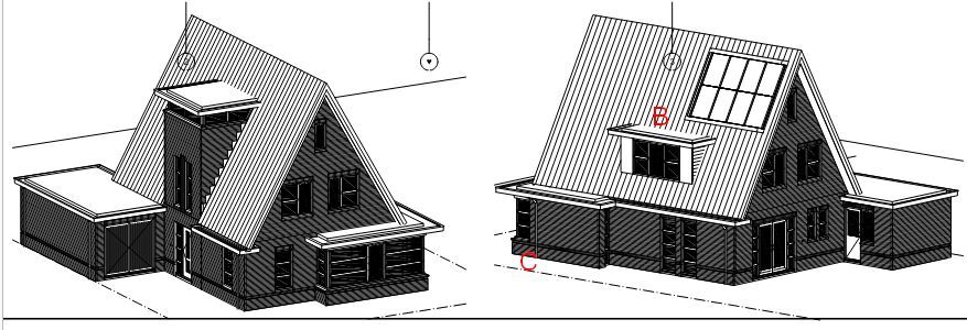

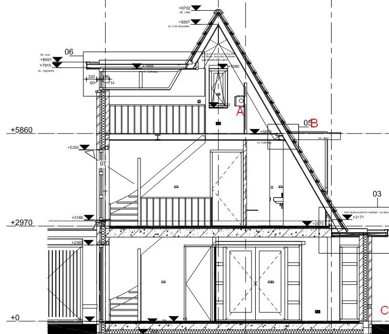

Hoop dat volgende afbeeldingen meer inzicht geven (en suggesties):
Afbeeldingslocatie: https://tweakers.net/fotoalbum/image/y17Mb6mOi3QMBfGlIcnQKq88.jpg
Afbeeldingslocatie: https://tweakers.net/fotoalbum/image/WaVgtSfkvKNOVb4w3NSd581v.jpg
Rode A geeft locatie van CV ketel aan.
Rode B geeft beoogde locatie warmte pompen aan
Rode C is de plek waar ik de eerste foto van de buitenzijde gemaakt heb.
Die buitenmuur zit op 2,9 meter van de erfgrens met een meter breed tuinpad langs het huis. Op die plek zit het pad tegen het huis aan.

Gewoon recht onder B plaatsen. Met een Duo en zo'n modern huis kan je de silencer vrijwel altijd aanzetten. ( Zelfs een enkele Quatt zou moeten lukken met 800M3 aan gasverbruik)
Ligt er natuurlijk wel een beetje aan hoever de buren van de erfgrens af wonen en hoe hun ramen zitten, maar in vergelijk met plaatsing op jouw dakkapel scheelt het maar 100cm (?) van de erfgrens zo te zien.

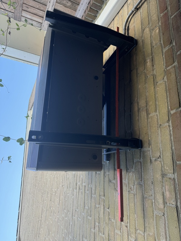

Purk80 schreef op zondag 6 april 2025 @ 08:38:
Dank! heel verhelderend om het even te kunnen zien.
Hoe ziet die bodemplaat eruit? zit daar een soort opvangbak ingebouwd of hang je die er zelf aan?
En is dat een steens gevel of 2x halfsteens met spouw? Hoor je nog trillingen door de gevel?

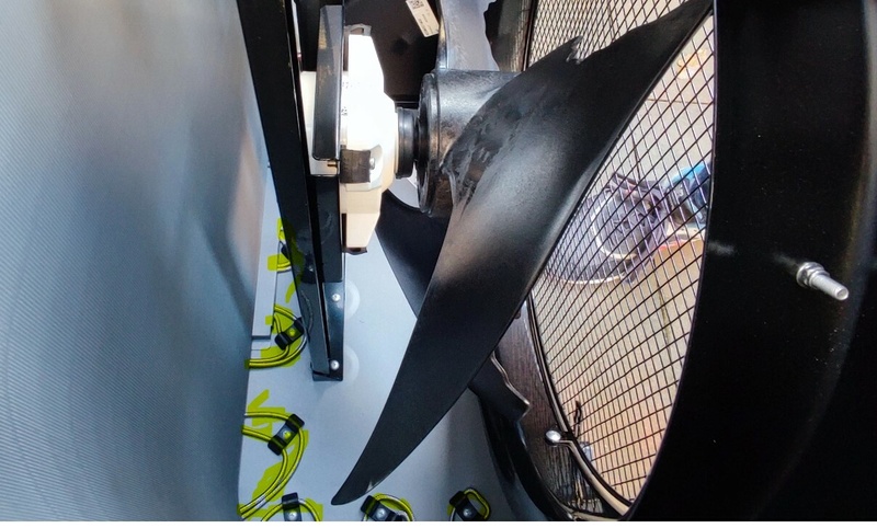

die bodemplaat is gewoon deonderkant van de Quatt en die zit er standaard onder.
Afbeeldingslocatie: https://tweakers.net/i/yFkdis5BdDZ6MVF0SFtNYpdUMm8=/x800/filters:strip_icc():strip_exif()/f/image/R9M9CoGGzil16CLmDdxKlieK.jpg?f=fotoalbum_large
van onderen gezien.
Afbeeldingslocatie: https://tweakers.net/i/tdAhbIjfRQ_qUZnNW1jsmO8ecVI=/800x/filters:strip_icc():strip_exif()/f/image/KDQ5IFHGbJRryFIjyt4zVZlQ.jpg?f=fotoalbum_large
en hier vanuit de binnenkant, je ziet daar ook de verwarming van de bodemplaat lopen.
dat is gewoon een spouwmuur (halfssteens), aan de andere kant zijn de keukenkastjes geplaatst, nog geen enkele keer last gehad van trillend glas ed, je hoort helemaal niets van de warmtepomp.

  • Herbiek616
robmaas schreef op zaterdag 5 april 2025 @ 23:13:
Het hele idee van een investering in een WP is dat de airco dan eigenlijk niet meer hoeft te draaien omdat we het geluid van de binnenunit niet meer willen horen en dat het veel comfortabeler is omdat de vloer warm ipv warme lucht de ruimte in blazen. Duo of enkel is niet de vraag, het gaat mij om de plek van het leidingwerk, dat blijft voor beide opties dezelfde uitdaging
Als jij de WP recht onder B zou plaatsen heb je het dan over de begane grond? Ik heb een foto gemaakt van die plek
Afbeeldingslocatie: https://tweakers.net/fotoalbum/image/WzfHieZSDq0fY46Zy7mGtP2X.jpg
Waar wil jij de leidingen van die locatie dan naar boven werken richting zolder?
De buitenmuur links van het raam staat dus 2,9m van de erfgrens van de buren, de buitenmuur (rechts naast het zelfde raam) staat 3,9 meter van de erfgrens. Dat stuk muur is 2,5 meter lang. Als ik beide WP's naast elkaar zet op 10 cm van het pad staat de voorzijde dus 3 meter van de erfgrens. Mag dat qua geluid regelgeving? De buren hun huis is ter hoogte van die plek een garage met een zijdeur. Tussen hun huis en erfscheiding loopt een pad van 1 meter breed.
Wat mij niet duidelijk is en wel belangrijk voor deze opstelling: Moet de aansluitingen van de WP op dezelfde plek uitkomen als waar de CV zijn warm water de buizen van de CV installatie in pompt?
Want als dat niet zo hoeft te zijn dan is er wellicht een mogelijkheid om de leidingen van de WP vanaf die plek meteen de kruipruimte in te leiden en via een (max 6 a 7 meter) leiding in de trapkast naar boven te leiden waar de onderste vloerverwarming zit. Op die plek komen dezelfde dikke 25mm Uponor leidingen ook uit.
2 gaten boren op die plek met vloerverwarming is wel een uitdaging.
Ik hoor graag of dat ook kan of dat beide warmtebronnen (CV en WP) hun warmte op dezelfde plek het leidingwerk in moeten pompen?
meest handig is om een eenvoudig plattegrond (op basis van het kadasterplan) te maken met de belangrijste afstanden tot de erfgrensen er op. dus zij en achterkant.
op basis van die gegevens kun je dat dan goed berekenen.
wat Quatt betreft wel, die willen eigenlijk alleen bij de CV gaan koppelen, ook omdat daar een bypass komt.
volgens mij dus wel.

MacD007 schreef op zondag 6 april 2025 @ 10:52:
van onderen gezien.
Top, dankjewel. Ik vat alleen nog niet hoe je onder die bodemplaat dan condensafvoer plaatst. Op je foto zie ik gewoon een plaat, geen afvoer. Boor je er een gat in waarop je dan een slag aansluit? Maar loopt het dan weg... In die bodemplaat zie ik zo geen afschot. Ik vraag wellicht iets wat voor jou heel simpel is, maar ik zie het gewoon nog niet voor me.
Hij kan hier gelukkig hangen op 2-3 meter van alle ergrenzen, qua geluidsoverlast met de buren gaat het wel meevallen denk ik. Ik wil m'n gevel alleen niet naar de galemiezen helpen, of voortdurend zitten met van die lelijke vocht/algenstrepen onder de pomp. We zitten sowieso naar watervast gevelstuc te kijken, omdat die gevel sowieso niet de mooiste meer is, maar dan nog lijkt een stroom van water over de gevel me niet heel handig.

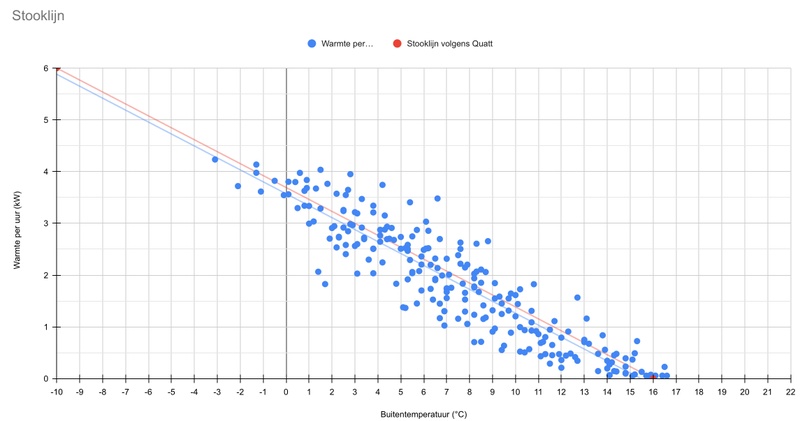

Ik heb inmiddels de stooklijn meerdere malen naar beneden laten aanpassen. Dit vanwege het wat "agressieve" verwarmen van de Quatt en het aantal stops/starts die dat met zich mee brengt. Daarnaast heb ik twee zones ingericht (alleen sensoren, geen afsluiters) vanwege zon inval in de primaire zone en dan achterblijvende andere vertrekken.
Met de temperaturen van de afgelopen dagen (zon, warmer overdag, kouder in de nacht) merk ik dat de primaire ruimte te warm wordt omdat de secundaire ruimtes nog veel kouder zijn en dus een warmte vraag hebben en daarmee dus ook de primaire ruimte opwarmen.
Er hangen daar drie radiatoren, zou ik die kunnen voorzien van slimme thermostaatknoppen zodat die overdag dicht gaan en de warmte naar de secundaire vertrekken? Er blijven dan nog minimaal 7 radiatoren open staan.
Daarnaast merk ik dat ik op de "ondergrens"zit qua vermogen, opwarmen geeft lage runs maar duurt ook zeker langer. Reageren op temperatuur drops gaat dus ook vertraagd. En pas ik een halve graad nachtverlaging toe dan duurt het nog langer. Comfort daalt dus vanwege soms wat kouder aanvoelen. In dit gebied wil ik dus ook nog wat tweaken. ;-)
Probleem blijft naturlijk het ontbreken van "slimmere" aansturing van de Quatt. Beter anticiperen qua vermogen op de warmte vraag is echt noodzakelijk bij radiatoren. Maar goed, dat met HA doen is nog even een stapje te ver.
Kortom: slimme knoppen toevoegen slim? En iemand die advies kan geven over de stooklijn (f iemand die even een rekensommetje voor mij kan maken?)

CPM schreef op dinsdag 8 april 2025 @ 11:22:
Zeer herkenbaar en vervelend, het super aggresieve verwarmen van de CIC (0.1 graad warmtevraag leidt bij fris weer tot hoog WP vermogen, mehaan-ketel erbij enzo, maar pas op niet te weinig warmte-vragen want dan slaat tie af). Ik probeer het gedrag te onderdrukken met de sound-slider en door de methaan verwarming handmatig, nu en dan uit te zetten. Het koste me weken om te leren dat iedereen een persoonlijke, onzichtbare en niet wijzigbare "stooklijn" heeft die dat het korte-lontje gedrag verklaart. Ik wacht nu 6 weken op aanpassing, nou ja hopelijk gefixed voor volgend stookseizoen ???
Verder probeer ik ook de ruimtes die zeer gevoelig zijn voor zoninstraling te ontzien van warmte terwijl ik met geprogrameerde TADO logica de warmte naar de koude ruimtes leidt zonder de flow te knijpen natuurlijk.
200m2 half vrijstaande woning met 12 radiatoren. Intergas HRE met TADO thermostaat en Quatt mono hybrid op plat houten dak naast de buren.

Ik heb hierboven al op @rombow gereageerd die al op jouw posting had gereageerd.
Waar ik mij over verbaas, is dat je de stooklijn naar beneden hebt laten bijstellen, gezien de grafiek. Is het niet zo, dat de werkelijke stooklijn en die door Quatt ingesteld juist beter dicht bijelkaar kunnen liggen. Dat de ingestelde stooklijn past bij de warmtebehoefte van jouw huis.
Afbeeldingslocatie: https://tweakers.net/i/clsdCR5Rm5Nq0YO-C5tQajYwW1A=/800x/filters:strip_icc():strip_exif()/f/image/VVtuG4pdQbQ1KdMXMiM53Jyx.jpg?f=fotoalbum_large
Verder. Ik zou de radiatoren in de warme masterruimte niet met slimme radiatorknoppen uitrusten. Mijn ervaring met die van Tado is, dat die juist wat springerig reageren. Ik heb de oude Danfoss thermostaatknop hier weer teruggeplaatst. Dan is het even wat experimenteren met de stand. Op die stand gaan ze dan knijpen en dat gaat veel rustiger. Die van mij staat op stand 4 = +/- 22°C. Maar nogmaals dit is experimenteren in persoonlijke voorkeur, plaatsing van de radiatoren en afhankelijk van de ruimte.
Súdwest-Fryslân, Tussenwoning 1939, 143m2, Energielabel B, Quatt-Hybrid/Silent/6kW/-10°C/16°C/SCOP4,3, Chill, Nefit-Ecomline/9,8kW, WT40-57°C, Tado-V3+/T̄ 20,3°C, 10 radiatoren, HeatFan, Morsø, Tonzon, IsoWool, HR++/HR/dubbel, dak divers, PV 3880Wp, HW

@Mickel moen goede suggestie, gewoon normale thermostaatknoppen terug plaatsen.
Door de stooklijn naar beneden te laten zetten verwarmd de Quatt met een minder hoge temperatuur. Dat kan goed werken, je bereikt minder snel de ingestelde temperatuur. Ga je te laag zitten dan duurt het dus veel langer voordat je huis warmt is of koelt de boel af omdat de Quatt niet snel genoeg reageert met meer vermogen op sterk dalende temperatuur.
