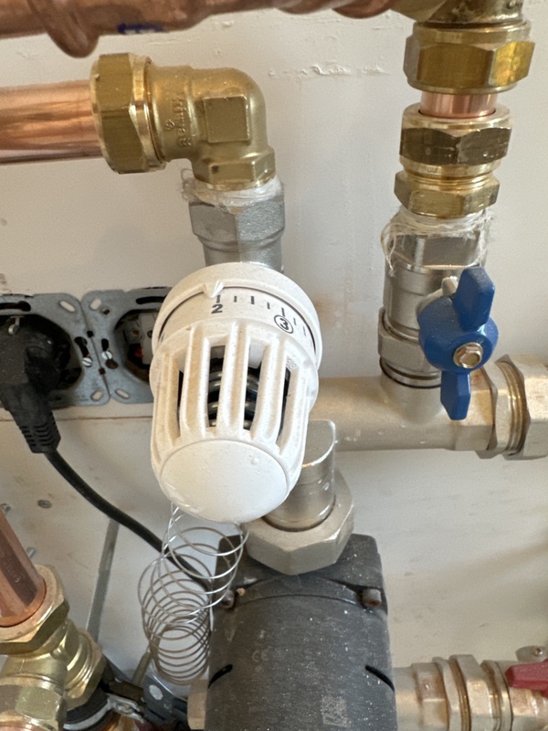

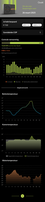

Goedemorgen,
Inmiddels een paar weken “live” met Quatt duo hybrid. Ik heb zowel boven als beneden een vloerverwarmingspomp en daarnaast een handdoekradiator in de badkamer en Honeywell thermostaat.
Het valt me op dat Quatt veel energie nodig heeft om te verwarmen- zo’n 15kwh per dag / COP rond de 5. Woning is vrijstaand 170m2 en goed geïsoleerd.
Ik ben benieuwd of jullie een tip hebben voor de vloerverwarming: Quatt gaf aan dat 22 graden de ideale temperatuur zou zijn, maar volgens mij moet door deze “lage” instelling van mijn pomp, Quatt veel energie gebruiken om te verwarmen.
Tenzij natuurlijk 15kw per dag normaal is😉

Waarom staat de knop van de vloer maar op 2? Meestal is dat niet erg warm, terwijl je met de warmtepomp zo veel mogelijk water de vloer in wil.
  • Insert12
  • Laatst online: 21:03
Sterker nog, je wil die hele pomp en het mengventiel er uit hebben. De watertemperatuur van de wp moet ongemengd de vloer in om het optimale rendement te behalen.
Met dit afgiftesysteem had je prima in één keer van het gas af gekund.

Insert12 schreef op zaterdag 29 maart 2025 @ 08:31:
Doel was zoneregeling toepassen, advies vanuit Quatt was vloerverdeler met pomp zodat Evohome kon werken :?

daanversteeg90 schreef op zaterdag 29 maart 2025 @ 07:51:
Goedemorgen,
Een COP van 5 is keurig.
Je moet rekenen dat aardgas na verliezen in de ketel zo'n 8,8 kWh per m3 oplevert.
Die 15 kWh met een COP van 5 had je 75 kWh aan aardgas gekost, dus 8,5 m3.
Met een woning van 170 m2 is dat niet heel gek toch?
Normaal gesproken zou ik je om grafiekjes uit de app vragen, maar met de huidige kleuren zie ik die liever niet.
  • Insert12
daanversteeg90 schreef op zaterdag 29 maart 2025 @ 08:55:
Raar advies, of de regeling van de Quatt moet dermate slecht instelbaar zijn dat niet eens een temperatuurbegrenzing mogelijk is. EvoHome stuurt alleen de motoren op de groepen van de vloerverwarming aan en geeft via OpenTherm door wat de watertemperatuur moet zijn. Met vloerverwarming heb je water van hooguit 35 graden nodig bij -10. Ook dan kan het water ongemengd de vloer in.
Het kan natuurlijk zijn dat de Quatt denkt dat bij lage buitentemperaturen er ineens een watertemperatuur van bijvoorbeeld 50 of 60 graden gemaakt moet worden. Dan zou het mengventiel wel nodig zijn. Dat zou een rare manier van regelen zijn die niet bepaald energie efficiënt is.

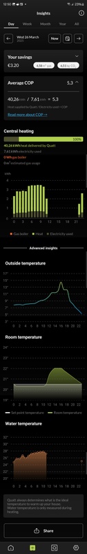

  • daanversteeg90
  • Registratie: September 2024
  • Laatst online: 16-08 13:52
netappie schreef op zaterdag 29 maart 2025 @ 09:07:

  • netappie
  • Laatst online: 16-08 15:54
Volgens mij zijn dat keurige getallen voor een vrijstaande woning van 170 m2.
Zelfs met goed isolatie heb je meer contactoppervlak met de buitenlucht dan een tussenwoning of twee onder 1 kap.
Wat veel mensen vaak vergeten qua isolatie is het dak. Dat laten ze dan op een tientallen jaren oude standaard terwijl warmte vooral omhoog gaat. Dus dat kan nog de moeite waard zijn als je niet helemaal tevreden bent met het verbruik.

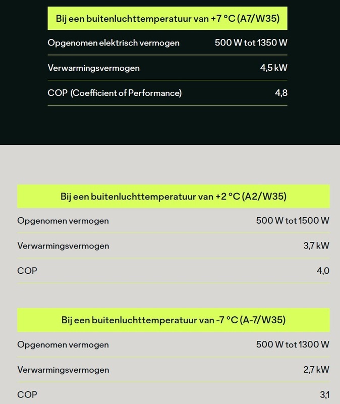

Ik ben een groot voorstander van warmtepompen, begrijp me niet verkeerd. Maar opstellingen die een groot risico op problemen veroorzaken zorgen er wel voor dat de algemene opinie (luid, stom, duur) flink onder druk staat.
Trouwens.. een Quatt levert nog 2,7 kw bij -7C @35graden...
Dat is verbazingwekkend weinig..

Ja voor die service verhalen ben ik ook een beetje huiverig.
Daar vind ik het voordeel van Weheat die werkt met installateurs echt een voordeel. Het geluid ook, want de we heat is een stuk stiller.
Hoe dat alleen zit met trillingen van de compressor kan ik dan niet duidelijk vinden.
Ook het vermogen speelt mee, 6 kW bij -10 Weheat or 2.7 kW bij -7 van de Quatt is een groot verschil.
Als je het dan over all electric hebt denk ik daar ook wel over na. Maar dan is de overweging echt uit principe. Want de huidige ketel is maar 10 jaar oud. En ons gasverbruik is niet schrikbarend hoog.
Grootste motivatie bij mij is de grote onzekerheid van de gasprijs.

  • Animal_X
  • Laatst online: 01:42
Animal_X
Rodin
Ik vind dit toch wel aan de hoge kant, al is COP goed natuurlijk. Heb je toevallig een huis dat in de schaduw van veel bomen staat en/of niet heel veel raampartijen? Ik zit op de 7.6 kWh hier op dezelfde dag voor 186m2 vrijstaande woning met redelijk goede isolatie (spouw, vloer, grotendeels hr++). Hier staat de thermostaat altijd op 20,5, dus 1,5 graad hoger dan bij jou. In de middag stond de Quatt uit ivm stralingswarmte van de zon. Echter, ook daarvoor lijkt het alsof jouw huis iets meer warmteverlies heeft. Hoeveel warmteverlies heb je tussen de Quatt en aanvoer binnen? En wat bedoel je met 22 graden ideaal voor vloerverwarming? Wat voor verdeler heb je? Heb je voldoende flow in je vw groepen?

  • maxxie85
  • Laatst online: 17-08 16:23
Dat filmpje is wel een voorbeeld een slechte situatie. Al zijn daar veer voorbeelden die bij mij niet van toepassing zijn.
Ik heb overal 22mm, en een lage temperatuur verwarming. Het enige puntje is nu dat ik een gesloten verdeler heb ivm de CV ketel ivm een open verdeler voor de vloer.
Nu heeft de installateur opgenomen om die te vervangen voor een open verdeler. En quatt zal de gesloten laten zitten gok ik. Hebben ze niks over gezegd of staat niks over genoemd

  • netappie
maxxie85 schreef op zaterdag 29 maart 2025 @ 15:13:
De Quatt opstelling is hybride en beperkt zich niet tot de lage temperaturen van vloerverwarming. Daarom laten ze mengverdelers gewoon zitten.
In theorie kan je met een verdeler die niet bijmengt een iets hoger rendement halen, maar dan loop je weer het risico dat radiatoren niet warm genoeg worden of dat de flow niet hoog genoeg is.
Dus bij een retrofit installatie met radiatoren zoals Quatt voor 99% doet is het een prima compromis om met een mengverdeler te werken die je dan hooguit iets anders instelt.
Ik hoop dat ze in de toekomst nog een optie toevoegen om de aanvoertemperatuur hard te begrenzen. Dan kan ik hier overal vloerverwarming laten leggen wat weer mooier is en ruimte scheelt.

  • BjornHero
  • Laatst online: 00:00
netappie schreef op zaterdag 29 maart 2025 @ 18:23:
Tip van flip; hybride vloerverwarmingsverdeler (ja, echt het bestaat...)
https://www.warmteservice...t-Hybride-LTVC/p/33000328
Dan kun je gewoon met je quatt een volledige vloerverwarming installeren zonder al te veel problemen van inmenging te ervaren?
Kost een eurotje of €700 meer dan een verdeler zonder pomp maargoed.. details.
Wat je ook kunt doen;
-maximaal thermostaat op de leiding (35-40c instellen)
-2 weg klep (aangestuurd door maximaal thermostaat)
-buffervaatje in de retour (of grote oude radiator in de bypass leiding?)
-bypass die open springt wanneer de 2wegklep dichtloopt.
In plaats van die 2w klep kun je ook een 3w klep nemen en het andere circuit voorzien van wat extra watervolume.
Of, quatt vragen om die feature te bouwen natuurlijk..
Of gewoon een mengverdeler plaatsen
Of een andere warmtepomp plaatsen
Kan allemaal :)

  • lochtejans
  • Laatst online: 18:47
Animal_X schreef op zaterdag 29 maart 2025 @ 12:44:
Hier ook een vrijstaand huis (begin jaren negentig) van ongeveer dezelfde grootte met beneden vloerverwarming en 2 radiatoren. Boven draaien de radiatoren mee op 15 graden. We hebben overal nog dubbel glas (offerte hr++ opgevraagd). Daarnaast is de houtenvloer naar de zolder nog niet geïsoleerd dus ik verwacht dat daar nog warmte verdwijnt. Thermostaat staat ''s nachts op 19,7 en de rest van de dag op 20,0. We hebben een quatt duo.
Afbeeldingslocatie: https://tweakers.net/i/ToiFpSusAOzdnQokWMfWWSvXUg0=/x800/filters:strip_exif()/f/image/cLUOlVCpE51EK1vV0yZpcu3O.png?f=fotoalbum_large

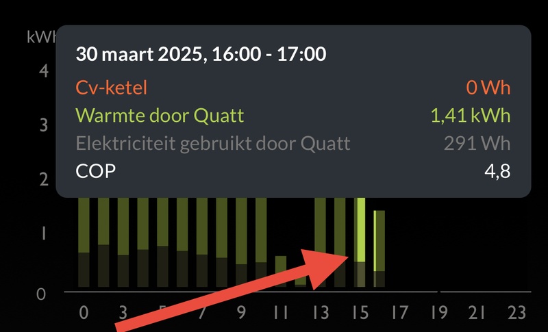

  • vanquishsdiv
  • Registratie: Oktober 2024
  • Laatst online: 01-08 09:19
Afbeeldingslocatie: https://tweakers.net/i/zLQXO-xDsnTbIOdeAvEuXNa0dYY=/x800/filters:strip_icc():strip_exif()/f/image/EEnm5sTXuQmJH6DKv4f8ix1z.jpg?f=fotoalbum_large
Afbeeldingslocatie: https://tweakers.net/i/y-vGRTT_nvP9sAlElR2k0MBnAko=/800x/filters:strip_icc():strip_exif()/f/image/1pZBV3YPkM3JkgKwcIXJEIqX.jpg?f=fotoalbum_large
Sinds het wat warmer is buiten slaat mijn thermostaat Honeywell T6 wat vaker af en aan. Afgelopen 24 uur is de warmtepomp daardoor 7x uit gegaan. Normaal gedrag voor nu of moet ik er iets mee?

  • clubeddie
  • Laatst online: 17-08 15:42
vanquishsdiv schreef op zaterdag 29 maart 2025 @ 21:13:
Of mijn installatie werkt ook al een tijdje incorrect, maar dit lijkt me normaal gedrag. Als ik naar je thermostaat kijk in je screenshot is hij boven de gevraagde temperatuur en schakelt uit, vervolgens komt hij weer onder de temperatuur en schakelt weer in. Dus ik zie niet wat hier mis zou zijn. Liefst zou je willen dat hij op een lagere vermogen blijft draaien en het stabiel houdt, maar zo werkt het bij mij in ieder geval ook niet.
Nu zijn het in de app uur waardes, ik weet niet of je iets van home assistant hebt, dan zie je natuurlijk veel gedetailleerdere getallen.

  • Animal_X
Animal_X
Rodin
Ik denk dat dit komt doordat je huis relatief snel afkoelt (en weer opwarmt bij verwarmen). Verwarm je soms alleen met radiatoren zonder vloerverwarming? Ventileer je veel? hier blijft de temperatuur in huis, door straling van de zon en restwarmte uit de vloer van het verwarmen gedurende de nacht/ochtend, tussen 10u in de ochtend en 11-12u in de avond uit zichzelf boven setpoint van 20,5C.
Die T6 thermostaat heeft een tevens een bepaalde afronding in de aansturing naar de Quatt, dus dat zou uit zichzelf ook al een bepaalde demping moeten geven waardoor de T6 minder vaak de Quatt zou moeten aansturen om te verwarmen.
Het lijkt mij voor de levensduur van je Quatt inderdaad beter dat hij wat minder vaak aan en uit gaat en wat langer op lage temperatuur blijft draaien. Wellicht hier en daar wat te tweaken, eventueel met aanpassing van de stooklijn door Quatt.

  • netappie
Nee, dit is prima. Dit is op een super laag vermogen. Als het 7x per uur is dan is het een ander verhaal.
Als je het onrustig vind dan kan je eventueel eerst de thermostaat wat hoger programmeren dan je comfort temperatuur en dan verlagen of juist in de ochtend verlagen en een vest aantrekken en dan later verhogen zodat de warmtepomp iets te doen heeft door het warmteverlies in de ochtend.
Zelf heb ik de ochtend nu wat lager staan (20 graden) en gaat de thermostaat pas om 12:00 in kleine stapjes omhoog. Als de zon dan al heeft geholpen blijft de Quatt uit en als het weer toch tegen valt dan is hij mooi constant op een laag vermogen bezig zodat de woning weer lekker warm is rond etenstijd.

Sinds gisteren zijn de lijnen bij Gemiddelde COP in de Quatt app ‘OFF’.
Laatste balkje laat geen data zien als ik deze aanklik. Als ik tussen de balkjes klik, zie ik dan ook dat beide gedeeltelijk oplichten. Tekst hoort dus eigenlijk bij laatste bakje.
Nu moeten ze wel met de lay-out weer bezig; direct dan ook de kleuren weer aanpakken?

  • jj85
  • Laatst online: 23:05
Hen3s schreef op zondag 30 maart 2025 @ 17:25:
lijkt wel een zomertijd bugje
