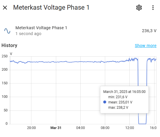

Heeft iemand een suggestie waarom Quatt een dik uur in Heating - Boiler Only staat te draaien?
En pas rond 14.30 daadwerkelijk even de CV aanzet voor 1-2 minuten...
Vreemd gedrag :?
Afbeeldingslocatie: https://tweakers.net/i/d-WFthCz8AqmPpvaXcYlgpmcdsA=/800x/filters:strip_exif()/f/image/8Re1OIPYtwbs7cFxdkrcSV4F.png?f=fotoalbum_large
Edit: Zo te zien was de (Modbus) communicatie met de twee Quatts weg... Niet eerder gezien, maar even in de gaten houden :o
Afbeeldingslocatie: https://tweakers.net/i/j4AriMAXYlfhkwkRU_BivV_8I3M=/800x/filters:strip_exif()/f/image/T6G435nvhAjs7D9KcNa6KLrx.png?f=fotoalbum_large
[ Voor 30% gewijzigd door jj85 op 31-03-2025 16:06 ]

jj85 schreef op maandag 31 maart 2025 @ 16:02:
Vreemd gedrag :?
Opgelost ;)
Was een lokale stroomstoring (stuk of 3 straten).
Fase 1 (vd 3) lag eruit, daar zitten de Quatts op.
De CiC (en CV) zitten op een andere fase die gewoon functioneerde.
Hoewel ik thuis werk heb ik er helemaal niks van gemerkt verder :o

jj85 schreef op maandag 31 maart 2025 @ 16:32:
Opgelost ;)
Dus een goed terugvalgedrag. En tip voor ieder: zorg dat CiC en CV op dezelfde fase zitten, indien je 3fasen hebt. (Ik niet, dus ik had een 100% outage gehad, en dat vast gemerkt ;-)

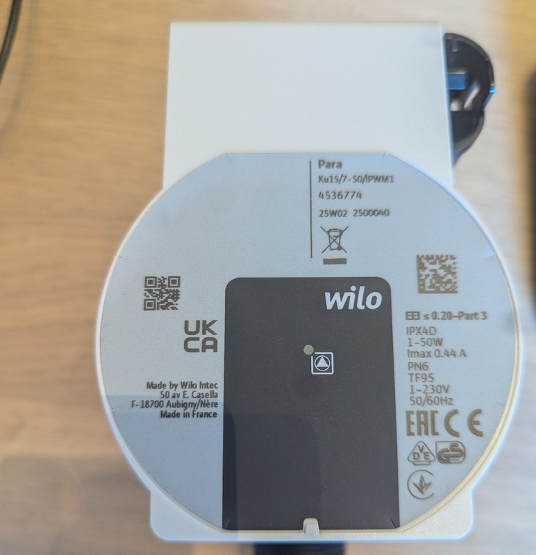

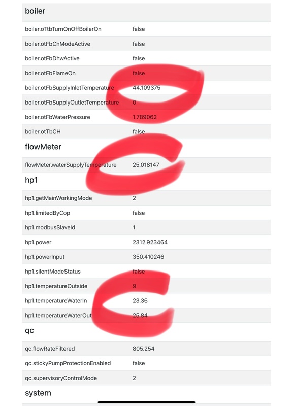

In de nacht van vrijdag 14 maart op zaterdag 15 maart is de circulatiepomp van de Quatt er mee opgehouden. Dat gaf dit beeld:
Afbeeldingslocatie: https://tweakers.net/i/pEH4CPEwOXMPsEHAB4XFHlF_FcE=/x800/filters:strip_icc():strip_exif()/f/image/fJducWJVtc7Q02u7OwhM2XfT.jpg?f=fotoalbum_large
Wat er dan gebeurt, is dat de ketel het voornamelijk overneemt, omdat de pomp daarvan wel werkt. Echter geeft dat een zeer onrustig beeld, omdat deze pomp ingesteld is op een korte nadraaitijd.
Afbeeldingslocatie: https://tweakers.net/i/EpS3BpOfLj9xq6u7E4XLsNriEdU=/800x/filters:strip_icc():strip_exif()/f/image/7fcv6wIe2X8BqAr2wmlqYOVc.jpg?f=fotoalbum_large
Nu was het toevallig in een weekend dat we van huis waren. Ik bemerkte het dus pas op zondag. Weer thuis heb ik op zondag eerst nog de CIC van de stroom gehaald en weer opgestart. Misschien was het een softwareprobleeem.
Maandag 16 maart verder gezocht. Middels de JSON ontdekte ik dat het de pomp moest zijn. Volgens de berichten hier op Tweakers, is er een batch geweest met ondeugdelijke pompen. Die worden dan vervangen door een Wilo.
Daarop halverwege de dag de pomp van de CV-ketel op continu gezet. Dit geeft een flow van +/- 475 l/h. Dat gaf al een heel ander beeld. Een tip als de circulatiepomp er mee stopt.
Afbeeldingslocatie: https://tweakers.net/i/3GL0diU85sMBqmPwNH2BLuW0Nhs=/800x/filters:strip_icc():strip_exif()/f/image/tnsHAATFwdkfLNbKNtIc17Or.jpg?f=fotoalbum_large

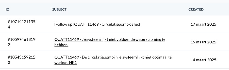

Vervolgens een mail naar Quatt. Waarop Quatt het op dinsdag 17 maart heeft doorgezet naar een serviceaanvraag.
Tot mijn verassing stond in het Ticketportaal, op 14 en 15 maart al een automatische vermelding van Quatt zelf. Daar heb ik geen mail van gekregen.
Afbeeldingslocatie: https://tweakers.net/i/JpKvsTtMM0kv6lADlgKFU2LIy-8=/800x/filters:strip_icc():strip_exif()/f/image/ecZV1n8iFJIo7OegCP9HEU3J.jpg?f=fotoalbum_large
Op donderdag 20 maart kwam het pakketje met de nieuwe pomp.
24 maart mail m.b.t. de planning.
Zaterdag 29 maart is de pomp vervangen.
Binnen twee weken was het probleem dus opgelost. Op zich ben ik daar zeker tevreden over, omdat door de circulatiepomp van de cv op continu te zetten, de Quatt gewoon kon blijven werken. Een acute noodzaak om direct het probleem op te lossen was er dus niet. Dit was ook bij Quatt bekend, omdat ik dit gemeld had.
Maar nu iets vreemds. Het viel mij meteen op, dat met de nieuwe pomp de COP opvallend hoger is. Ik heb vergeleken met de oude pomp en vergelijkbare gemiddelde temperaturen. Weerstation Leeuwarden eerder deze maand en in 2024. Met de oude pomp COP ‘s in de 5. Zaterdag na de reparatie, gisteren en vandaag in de 6. In de twee weken dat de Quatt op de circulatiepomp van de cv-ketel draaide in de 4. Ik vermoed dat dat is, omdat toen de flow lager was, zo rond de 475l/h. Maar nu is de flow weer rond de 800l/h. Je zou zeggen dat mag geen verschil maken met de oude pomp.

@Mickel moen grappig die automatische tickets
Na mn spanningsdip vanmiddag heb ik er ook 2. Benieuwd of ik hier wat op hoor (wat niet nodig is)
Afbeeldingslocatie: https://tweakers.net/i/zDmeUtG6aZBWDF9wtj-JE-h8wWI=/800x/filters:strip_exif()/f/image/cUtyF8iD1eHducVejMF5jmDj.png?f=fotoalbum_large

jj85 schreef op maandag 31 maart 2025 @ 19:26:
Leuk gedaan, klant vriendelijk, proactief dus allemaal positief.
Maar een overbelaste servicedesk overspoelen met dit soort meldingen is volgens mij niet wat ze op dit moment zouden moeten doen. Beter gewoon eerst de telefoon door kundige mensen laten aannemen en zorgen dat de prio klanten goed geholpen worden.
Maar goed, iemand heeft weer een streepje verdiend. ;)

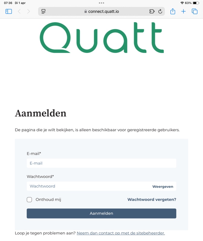

  • McLambo
  • Laatst online: 00:29

Hoe kom je aan een inlog voor het ticketporral?

Mickel moen schreef op maandag 31 maart 2025 @ 19:15:
Bedankt voor je nuttige bijdrage!
Weet jij trouwens hoe je kan achterhalen welke batch (dus pomp) je hebt? Wanneer is jouw Quatt geplaatst?
140m2 2-onder-1-kap 1953 | Quatt | 4800Wp SE | Slechts HR++ en HR+ glas, geen spouwmuur- en/of vloerisolatie

@vanquishsdiv
Mijn pomp is in maart 2024 geplaatst.

McLambo schreef op dinsdag 1 april 2025 @ 04:55:
Tja. Registreren? Ik heb een jaar geleden dit gedaan en een ticket aangemaakt voor een probleempje. Precies weet ik het niet meer. Maar dit is het scherm waar ik op inlog.
Registreren kan niet zomaar.
@McLambo Je kan een account aanmaken zodra je een eerste ticket hebt.
Je kan ook alleen inloggen als er een open ticket is.
Als alle tickets gesloten zijn, krijg je een mooie access denied. De toegang gaat weer open zodra je weer een nieuw ticket hebt ;)
Omstreeks augustus 2024 zijn ze begonnen met het omwisselen van de pompen (op de installatielocatie). Van Chinese pomp naar een Wilo.
Er is ook een slechte Wilo batch geweest vertelde een monteur enkele weken geleden.

Toby-Wan schreef op dinsdag 1 april 2025 @ 08:42:
verkoop je ook in onderdelen? doe mij dan maar de circulatiepomp >:)
En anders kun je hier een voorraadje van inslaan

MacD007 schreef op dinsdag 1 april 2025 @ 13:19:
ze zien je aankomen als je slechts 1 wilt hebben, ik vrees dat je onder een halve container daar niet terecht kunt komen. _O-
is dat overigens het type wat ze nu in de Quatt stoppen?
Klopt

  • pietjm
  • Registratie: April 2020
  • Laatst online: 17:59

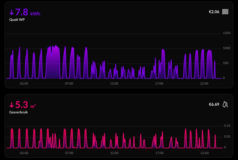

Kan iemand onderstaande gegevens verklaren. De inlettemperatuur van de boiler staat veel hoger dan de andere gemeten temperaturen. Outlet boiler staat op 0. Er staat geen warmwaterkraan open.
Overigens komt de temperatuur van de Quatt bij mij niet hoger dan 30 a 35 graden. ‘s Nachts best wel koud buiten, maar toch blijft dit de grens.
Afbeeldingslocatie: https://tweakers.net/i/_eLcW0JDX19KJAc6N-wlWWcRIWI=/x800/filters:strip_icc():strip_exif()/f/image/KOzDYDwa7lBE6ZRYQt1N4ys4.jpg?f=fotoalbum_large
NH, vrijstaand, 182 m2 incl verw garage, 1 Quatt met T87M2018 thermostaat, alles OT, duurzaam in Quatt app aan met echte tarieven, HRE 36/30, 4950 wp panelen, vvw beneden met HR++, radiatoren boven, de koffie nog steeds op z’n Italiaans.
  • jj85
  • Laatst online: 23:08
pietjm schreef op woensdag 2 april 2025 @ 09:48:
Zou het na-ijlen kunnen zijn van een warmwatervraag?
Dan zou hij langzaam weer moeten teruglopen en na warmwatervraag weer hoog zijn.
  • Ehbrands
  • Registratie: Oktober 2023
  • Laatst online: 21:01
Net gedoucht of warm water gebruikt? Outlet boiler staat op nul omdat deze door je ketel niet gemeten wordt. Bij mij staat de inlet temperatuur op dit moment op 50 gr en de flowmeter temp op 21 gr omdat er net gedoucht is.

  • SBL
  • Registratie: November 2022
  • Laatst online: 24-07 01:01
SBL
Zoals anderen schrijven: 44 is niet gek, een uur na douchen bijvoorbeeld. 0 is wel gek en zie ik bij mij eigenlijk nooit (Remeha ketel opentherm aangesloten op CiC); zit bij mij maar paar tienden tussen tov SupplyInlet als hij uit is. Verder geen klachten?
Blijkbaar heb je bij 35 graden al meer afgifte (>6kW) dan Quatt kan produceren.
Ik heb bij 35 graden maar 3kW afgifte, dus bij mij loopt watertemperatuur al snel verder op.
WP: Quatt 4,5kW hybride monoblock op garagedak, T6, radiatoren met 25gr Speedcomforts. PV: 15x 320Wp ZZO, PhonosolarMWT met SolarEdge optimizers en 5000H omvormer. EV: Polestar2 en Enyaq60, laadpunt Volt Time Source 2s

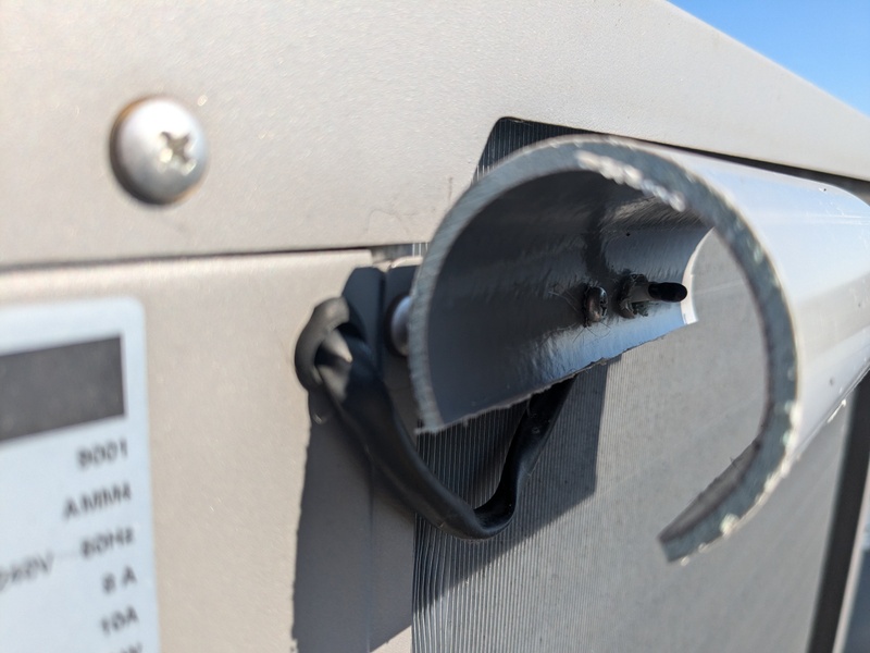

Ik heb hier vandaag eindelijk iets gedaan aan Afscherming van de temperatuursensor. Die hangt bij mij vol in de zon op het zuidoosten.
Ik had het probleem dat de meting alle kanten opschoot op een zonnige dag. Daardoor ging m'n circulatiepomp ook met een zelfde gedrag aan/uit als dit rond de vries beveiliging zat.
Na plaatsen rond 11:30 zie je meteen een flinke drop en veel minder variatie dan de dag ervoor. Dat was een vergelijkbare zonnige dag.
Ik heb gewoon een 50mm pvc pijp gepakt en aan de onderkant opengezaagd zodat er geen water in blijft en de lucht er wel goed bij kan. Misschien dat ik nog doppen op de zijkant maak om wind te voorkomen. Mogelijk zorgt dat toch nog voor variaties maar dit is al een verbetering.
Afbeeldingslocatie: https://tweakers.net/i/NAG8PofBpE6a9LCOLhAsh5B1h80=/x800/filters:strip_exif()/f/image/q8rN0f9JC3XzGwhHVSHyzadE.png?f=fotoalbum_large
Bij mij is hij ook nog niet boven de 35 graden geweest.
In de T6 staat wel een setting voor maximale watertemperatuur, die staat bij mij op 35 graden. Weet niet of de cic hier wat mee doet.
  • pietjm
speedmetal35 schreef op donderdag 3 april 2025 @ 07:02:
Die 35 van de T6 is de maximale kamertemperatuur, niet de watertemperatuur.

Ben je niet bang dat de pvc pijp zelfs zich gaat opwarmen in de zon? Zou je niet beter een extra zonnescherm er boven plaatsen en m’n aan de zij en onderkant van de pvc pijp extra ventilatiegaten maken?
Mijn waarden zien er net zo uit. De inlet-temp is bij mij ook hoog omdat ik net gedouched heb. De warmtewisselaar in mijn combi-ketel is daarvan nog warm en dat verwarmt ook een beetje het cv-water bij de ketel ingang. Outlet boiler is bij mij ook nul. Ik denk dat mijn ketel die sensor niet heeft en daarom nul doorgeeft als de CIC dat via openterm opvraagt??? Lage watertemperatuur bij hp1.waterTemperature-In en -Out is iets om blij mee te zijn! Hoe lager die is, hoe efficienter de Quatt, hoe lager hoe beter je afgifite systeem werkt en je huis opwarmt. (Even aannemende dat je verder geen klachten hebt qua comfort)
