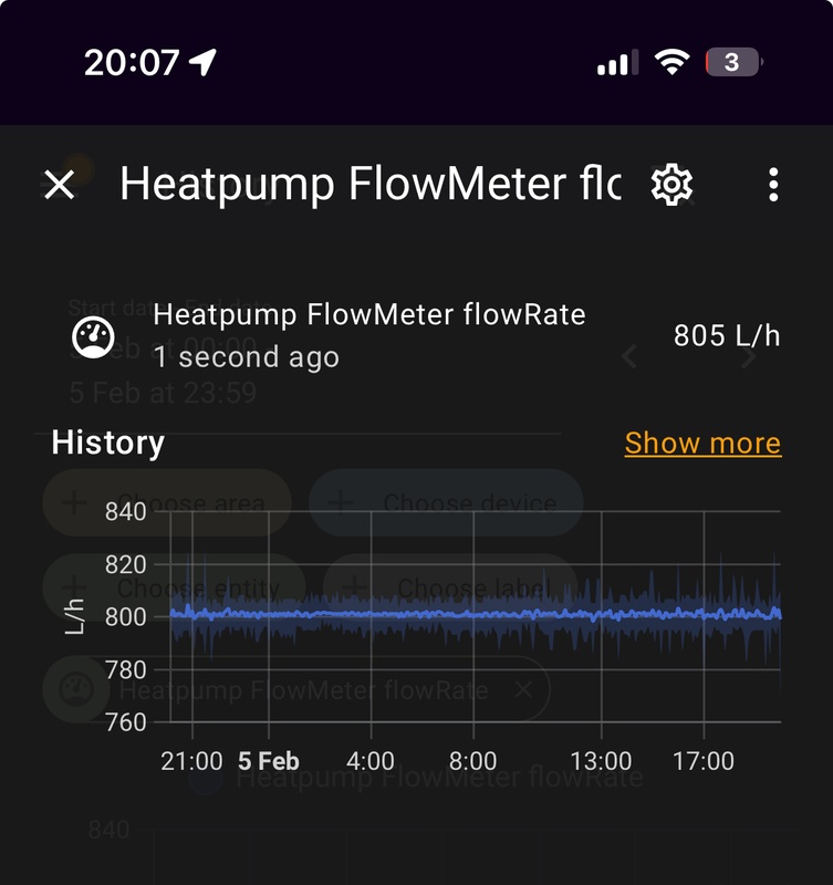

Daarom wordt een hoge flow nagestreeft, om de aanvoertemperatuur omlaag te kunnen brengen.
Is het mogelijk om de flow ergens te bepalen? Bij opleveren van de installatie liet een v/d monteurs zien dat de flow 780l was, maar die gegevens zijn niet te zien in de app.
Vraag me af of openen radiatoren in de bovenverdieping voor een hogere flow zorgen en wat dat dan scheelt. Of kun je dit afleiden aan andere indicatoren?
Iedere dag heb je andere buitentemperaturen, dat maakt een goede vergelijking van werking installatie na wat aanpassingen ook lastig als je cruciale parameters mist.

TM4 schreef op woensdag 5 februari 2025 @ 14:46:

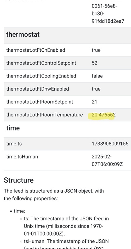

Flow is te zien via JSON.
Zie TS
(Edit: Snelle oplossing: ga naar Quatt-app, 3de icoon onderin, Commander in Chief, klik op dat lange adres: je ziet "gekopieerd".
Browser: http://kopie-CIC:8080 (zonder spaties / afdrukjes plaatsen zonder CIC-adres) )

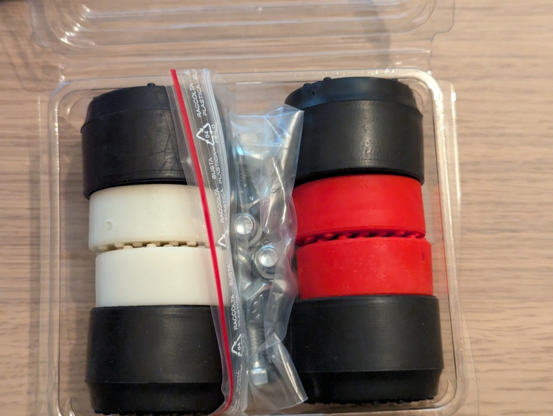

jj85 schreef op donderdag 23 januari 2025 @ 18:17:
Toevallig vandaag Quatt aan de lijn voor soortgelijk probleem. Hij was verbaasd dat ik nog wat hoor na alle anti-trillingen maatregelen en gaat het naar boven escaleren voor opvolging. Wat dat ook maar mag betekenen...
Het is denk ik vooral de fan die ik door het dak heen hoor. Valt denk ik weinig aan te doen... Behalve dak van betere geluidsisolatie voorzien :|
@Forzafossa
Zonder heel veel communicatie komt men nu over 2 weken langs om dit aan te pakken.
Heb al onderdelen ontvangen... een nieuw setje veerdempers :X
Wel maar één setje, terwijl ik een Duo heb...
Zitten nu dempers (zwart / witte serie) onder die tot 80kg gaan, de 'nieuwe' (rode serie) gaan tot 120kg.
M'n boerenverstand zegt dat stuggere dempers alleen maar sneller trillingen doorgeven?

De Quatt regelt zelf naar 800 l/h. Dus tenzij er teveel restrictie is/teveel radiatoren dicht staan, is de flow 800 l/h
Afbeeldingslocatie: https://tweakers.net/i/CMVgJMHoLKGRZE-YfRWF_TVHRPc=/x800/filters:strip_icc():strip_exif()/f/image/ftrgHogc81W0o50PLbaBT3np.jpg?f=fotoalbum_large
Hier zit de Quatt altijd op 800 l/h +/- een aantal %. En dat terwijl Tado meerdere radiatorknoppen gedurende de dag open / dicht zet.
AccuSafe.nl: Alles voor je kistradio | Store | Kistradio FAQ | Onze video's | Onze versterker!

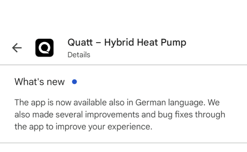

App versie 1.24.0 (build 524) uitgebracht 04-02-25 was 1.23.0 (build 511) uitgebracht 14-01-25
Nieuwe functies: "De app is nu ook beschikbaar in het Duits. We hebben ook verschillende verbeteringen en bugfixes doorgevoerd in de app om uw ervaring te verbeteren."

dreamer2 schreef op donderdag 6 februari 2025 @ 11:31:
CIC hier ook 2.23.0 was 2.21.2
App versie 124.0 (build 524) uitgebracht 04-02-25 was 1.23.0 (build 511) uitgebracht 14-01-25
Nieuwe functies: De app is nu ook beschikbaar in het Duits. We hebben ook verschillende verbeteringen en bugfixes doorgevoerd in de app om uw ervaring te verbeteren.
Ein herzliches Willkommen an alle neuen deutschen Quatt-Benutzer

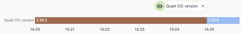

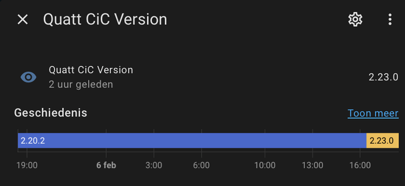

  • jj85
  • Laatst online: 11:45
jj85 schreef op donderdag 6 februari 2025 @ 08:26:
Denk dat de meesten hier nog 2.20(.2) hebben eerlijk gezegd ;)
Toevallig? Is hier net een update naar 2.23 doorgedrukt :o
Afbeeldingslocatie: https://tweakers.net/i/5zBNfjicqasJSymInJqJGNpaUS0=/800x/filters:strip_exif()/f/image/w0JNjg74iPqeSMumRrtWFO62.png?f=fotoalbum_large
  • SBL
  • Registratie: November 2022
  • Laatst online: 24-07 01:01
SBL
jj85 schreef op donderdag 6 februari 2025 @ 16:26:
Hier ook! Heeel toevallig.
WP: Quatt 4,5kW hybride monoblock op garagedak, T6, radiatoren met 25gr Speedcomforts. PV: 15x 320Wp ZZO, PhonosolarMWT met SolarEdge optimizers en 5000H omvormer. EV: Polestar2 en Enyaq60, laadpunt Volt Time Source 2s

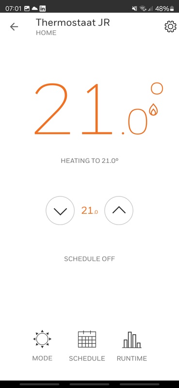

  • Rowwan
  • Laatst online: 10:42
SBL schreef op donderdag 6 februari 2025 @ 16:28:
Hier ook .... en nu doet mij thermostaat het niet meer....
  • AlfredPteD
  • Registratie: Juli 2024
  • Laatst online: 30-09 08:35
Rowwan schreef op donderdag 6 februari 2025 @ 16:31:
zal wel toeval zijn :)
Alle modellen zijn fout, maar sommige zijn bruikbaar. ZH - Hoekhuis 1939 - Hybride Quatt sinds zomer 2024, CV: Intergas Kombi Kompakt HRE (OT), Honeywell T6, 4 radiatoren, 2 ruimtes verwarmd, andere kamers: radiatoren dicht. Indevolt thuisbatterij 10kWh.
  • s020506
  • Registratie: April 2019
  • Laatst online: 10:12
Hier ook. Vroeg me al af waarom hij even uit was gegaan. Of draait de Quatt door als hij nieuwe firmware krijgt, en rapporteert de CiC gewoon niks?
PVoutput
  • jj85
s020506 schreef op donderdag 6 februari 2025 @ 16:36:
Hier 'viel hij uit', pomp stopte ermee. Vandaar dat het me opviel :+
Bij updaten van CiC blijft Quatt gewoon draaien. Bij opstarten ging hij achtereenvolgens van CM98 --> CM1 --> CM2
[ Voor 14% gewijzigd door jj85 op 06-02-2025 16:40 ]
  • Gerardwaz
  • Registratie: Oktober 2020
  • Laatst online: 19-10 23:07
Honeywell DT4M?

  • Rowwan
Yep, maar dit was gefixed in the verleden. Ik ga maar weer een ticket indienen.
Gelukkig waarschuwt HA me voor dit, en kan ik automatisch het systeem resetten.

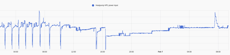

Volgens mij gaat de CiC even off line. Er komt dan geen json feed (ongeveer een minuut). De CiC start vervolgens op met supervisoryControlMode=400 gedurende een seconde of 10 en gaat dan weer normaal doen. Dat heb ik eerder gezien in mijn data.
Waar heb je deze hippe sensor gevonden? Ik heb de Quatt-integratie van Marcoboers, maar dit gegeven heb ik er niet tussen staan?
Soms heb ik het idee dat Quatt meeleest. Ik heb dit wel vaker ervaren. Opeens wordt iemand wakker bij Quatt en denkt K*T, update pushen, dat was mijn taak....
Afbeeldingslocatie: https://tweakers.net/i/kF7Y9Rflvq5ADXNxMFIxMhoLeZE=/800x/filters:strip_exif()/f/image/EEdOcSwaFvdT2od5pv8eHxPZ.png?f=fotoalbum_large
Maar ook hier sinds vanmiddag een nieuwe versie.

  • jj85
DUX schreef op donderdag 6 februari 2025 @ 17:45:
Via de mobile-api (de api waar de Quatt app z'n informatie uit peutert)
Zie deeltje 1 hoe je dit voor elkaar moet krijgen.
Je hebt een geroote android telefoon nodig ;)
https://gathering.tweakers.net/forum/view_message/74717120
https://gathering.tweakers.net/forum/view_message/74058332

  • jj85
Erik1805 schreef op donderdag 6 februari 2025 @ 20:11:
Hier sinds november 2024 versie 2.20.2. Vaag update beleid van Quatt. Beetje random 🤷‍♂️
Tot vanmiddag waren er velen die ook die versie hadden.
Als je graag wilt updaten kan je proberen om de CiC eens 10 seconden spanningsloos te maken. Schijnt somt te werken.

  • Laatst online: 11:12
pietjm schreef op donderdag 6 februari 2025 @ 19:22:
24 februari wordt mijn 2e Quatt geïnstalleerd. Ben benieuwd hoe dat gaat na de laatste ervaringen gelezen te hebben. Geen 2e naast de 1e, maar nieuw huis, nieuwe Quatt. Toch maar weer. In de 2 jaar dat ik hem nu heb, heb ik zeer veel bespaard en nooit echte problemen gehad. Met dit forum wordt je zelf ook wat kritischer, maar ben tot nu toe zeer tevreden.
Ik heb mijn profiel hieronder alvast maar aangepast.
Straks vloerverwarming met een Quatt. Geen ervaring mee, dus ben wel benieuwd. Ik heb begrepen dat die combinatie het best presteert met een continue temperatuur. Ik ga daar dan ook mee starten en als ik daar wat ervaring mee heb, meld ik me hier weer. Voorlopig nog even 3 weken verbouwen.
Scheelt ook een beetje of de VVW droogbouw is of niet. Droogbouw verwarmd sneller en heeft minder buffer, dus daarmee zul je een beetje tussen radiatoren en natbouw inzitten (puur qua buffer en snelheid waarmee de kamertemperatuur reageert, qua efficientie geloof ik niet dat het echt uitmaakt met natbouw).
Mid-Limb, 2-ond-1-kap, 1965, 133m2, 4800wp + 4200wp GoodWe, 67m2 VVW, etage: 4 rad + 7 m2 VVW, 1 Quatt, Mit Heavy 5KW + 3.5KW, Toon 1, elec koken, CV uit, VVW mengt niet, 'oud' dubbel glas, isolatie RD 1.5 - 2.5, 2x Sf 800+ met 2400WP
  • onlinaius
jj85 schreef op donderdag 6 februari 2025 @ 20:14:
Als ik mijn HA data goed interpreteer begint de update zodra de Quatt inactief wordt. Die van mij heeft vanochtend rond 11:00 geupdate, en dat was ook op een moment dat de setpoint overschreden werd.
Ik zie vlak voor de update control mode 1, tijdens de update control mode 98 en daarna weer 1.
Ik heb het vermoeden dat die eerste 1 kwam doordat de gewenste temperatuur bereikt was, en de Quatt dus stopte met verwarmen.
Mogelijk zou je dus ook een update kunnen triggeren door de thermostaat tijdelijk een graadje naar beneden te zetten.

Erik1805 schreef op donderdag 6 februari 2025 @ 20:24:
Graag hoeft niet hoor. Quatt draait prima hier. Wacht het rustig af. Alleen lijkt er geen beleid qua updates te zijn. Lijkt me niet heel moeilijk
Mogelijk dus het beleid gevonden: updaten zodra de Quatt stopt met verwarmen.
Ik ben benieuwd of het klopt, kun jij het niet eens testen door de thermostaat tijdelijk (half uurtje ofzo) een graad te verlagen?

onlinaius schreef op donderdag 6 februari 2025 @ 22:26:
Nee, update gewoon tijdens verwarmen.

  • onlinaius
m10tech schreef op donderdag 6 februari 2025 @ 22:08:
Misschien is het beleid dat er een outside temperatuur moet zijn boven bijvoorbeeld 10 graden en dat er geen warmte wordt gevraagd...
Op zich wel slim, want om met vrieskou te updaten is toch een beetje vragen om spoedhulp...
Het is maar een speculatie natuurlijk
Control mode 98 (tijdens de update) staat voor "Anti-freeze protection - water circulation". Ik zou het persoonlijk niet gek vinden om niet tijdens vorst te updaten, maar als de Quatt water blijft circuleren geeft dat eigenlijk alleen een risico als de Quatt er helemaal mee stopt, en dus ook stopt met pompen. Zolang de pomp blijft lopen houd je het wel een dagje (en over het algemeen veel langer) uit voordat de temperaturen in je woning kritieke waarden bereiken.

  • Animal_X
  • Laatst online: 18-10 22:49
Animal_X
Rodin

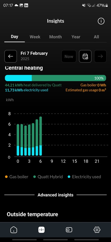

Animal_X schreef op donderdag 6 februari 2025 @ 23:39:
Ok - ja, dat klinkt logisch. Ga zo richting bed, ben benieuwd wat er staat te draaien in de ochtend, de CV wederom of toch de Quatt nog. *fingers crossed*
Nou hij draait hier nog steeds vanochtend na de CiC software update, dus dat is al een verbetering! Het enige dat ik zie is dat hij behoorlijk een hoog verbruik heeft, al 11+ kWh vandaag. Wanneer ik in de app en de JSON feed kijk dan zie ik dat hij aan het verwarmen is omdat de RoomTemperature op 20.5C zit, een half graden onder de SetPoint van 21C. Echter, wanneer ik naar de T6R kijk dan geeft deze aan dat hij gewoon precies op setpoint zit, maar wel aan het verwarmen is. Hij moduleert dus niet lijkt het op. Ik heb de thermostaat en en de CiC al een keer een reset gegeven, dat lijkt niet te helpen. Het lijkt alsof hij de RoomTemp niet update vanuit de T6R. In de JSON blijft de RoomTemp statisch.
Afbeeldingslocatie: https://tweakers.net/i/OvOr1Q_UCntWuIcbnOmlahBH7h4=/x800/filters:strip_icc():strip_exif()/f/image/g9lU4z20uVjo54Fri9habSTz.jpg?f=fotoalbum_large
Afbeeldingslocatie: https://tweakers.net/i/CKIux1nQlJiF9q2jvv71Wc7Us8M=/x800/filters:strip_icc():strip_exif()/f/image/wgTz7PDMs52ywOneYAodHXjd.jpg?f=fotoalbum_large
Afbeeldingslocatie: https://tweakers.net/i/cF0ciJh_6kjIoXtPKPwXkdS_nuo=/x800/filters:strip_icc():strip_exif()/f/image/LLnWW0Qo47VydO0pxWDFsyeY.jpg?f=fotoalbum_large
robmaas schreef op vrijdag 7 februari 2025 @ 00:09:
Toch wel wat vreemd, want bij mij geeft HP1 de lagere waarden zowel voor water-in als voor water-out temperatuur.
de HP2 pikt dan de temperatuur-out van HP1 op, en verhoogt die ca. 3-4-5 graden. Dat lijkt me ook de meest logische volgorde.
Dit trok uiteindelijk vanzelf bij in lijn met wat je aangeeft. Het verschil komt om dat HP2 eerst begon te draaien en HP1 pas later.
[ Voor 19% gewijzigd door Animal_X op 07-02-2025 07:23 ]

  • medu80
  • Laatst online: 09:03
Animal_X schreef op vrijdag 7 februari 2025 @ 07:14:
Die thermostaten hebben een afrondingsbug. Die ronden de gemeten temperatuur bij 0,5 graden af, is al jaaaaaaaren zo. Wat de Quatt aangeeft is de daadwerkelijke temperatuur. Dus je probleem ligt niet in de Quatt maar bij je thermostaat.
  • Fragger123
Het kan aan mij liggen maar ik heb gisteren ~16:20 ook de laatste CiC update gekregen.
Zien jullie ook een rustiger gedrag op de power input? Ten opzichte van daarvoor? Het is lastig te vergelijken denk ik want had afgelopen week natuurlijk best wel wat defrosts maar hij lijkt in mijn grafiek in iedergeval een stuk minder te fluctueren.

Gisteren de Quatt app geüpdate op een android telefoon. Die crasht nu direct (start niet op). Anderen hier geen last van?
Overigens issue ingeschoten mbt 'warm tapwatervraag verwarmt CV water' met foto van probleem + aangedragen oplossing 1,5week terug heeft ook nog niet tot een reactie geleid. Ook al gaat het om een 'melding ontvangen' berichtje is wel erg lang.

Waarom meldt Quatt de gebruikers niet dat er een update van firmware of app is en wat de aanpassingen/verbeteringen zijn?
  • jj85
HGBMason schreef op vrijdag 7 februari 2025 @ 11:49:
Firmware info komt soms via de bèta testers: clubeddie in "Ervaringen met Quatt Deel 2"
App staat gewoon in de app store wat de wijzigingen zijn

GUNSY schreef op vrijdag 7 februari 2025 @ 11:47:
Toevallig (?) gisteren een nieuwe update vd app na een eerdere update eerder deze week
v1.24.1 (build 526)
Misschien dat die jouw crash oplost?

  • GUNSY
  • Laatst online: 16-12-2025
jj85 schreef op vrijdag 7 februari 2025 @ 12:17:
v1.24.1 (build 526)
Deze veroorzaakt de crash

  • dreamer2
  • Registratie: September 2015
  • Laatst online: 19-10 21:14
v1.24.1 (build 526)
V1.24.0 crashed mij mij ook. Er is een nieuwe versie 1.24.1. V1.24.0 verwijdert en v1.24.1 geïnstalleerd, deze crashed ook. |:(
App verwijdert, wacht wel op een versie die werkt. Quatt blijft gelukkig door draaien.

Vanmorgen service gehad voor de mosquito piep. Printplaat was van te voren opgestuurd, trafo hadden ze zelf bij zich en ter plekke constateerden ze dat ik nog een oude circulatiepomp had, deze werd ook meteen vervangen.
Resultaat -> mosquito piep weg en ik moet zeggen dat die nieuwe circulatiepomp ook wel echt stiller is.
Ik ben wel eens kritisch maar voor deze krijgen ze d:)b .

dreamer2 schreef op vrijdag 7 februari 2025 @ 12:49:
Er is een nieuwe update 1.24.2, wat de crash fixt voor android 12 en ouder.
