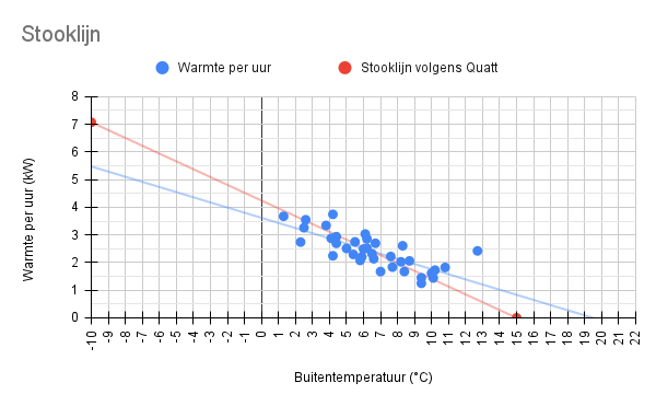

Gisteren aan het knoeien geweest met de Warmteverlies berekening. Voor wie het gevolgd heeft. Het was misgegaan met het kopiëren van het bestand, waardoor ik de stooklijn niet zichtbaar kreeg.
Maar TaDa.............
Hier is ie.
Stooklijn Quatt is niet mijn stooklijn. Die heb ik niet. Inmiddels wel opgevraagd. Mijn doel is de gegevens van november t/m januari verzamelen en dan kijken naar de afwijking en eventueel bijstelling vragen.
Voor iedereen die met mijn geknoei meegedacht heeft, hier of met een persoonlijk bericht. Bedankt. 👍👍👍
Afbeeldingslocatie: https://tweakers.net/i/Cj_w65b3X2PMHk-zScc-CRBqH9E=/fit-in/4000x4000/filters:no_upscale():strip_exif()/f/image/yNhbbb8epN03DVUYkLwSXg9B.png?f=user_large

Mickel moen schreef op donderdag 12 december 2024 @ 11:42:
Hier is ie.
Ik zou die punten met 0 warmte weglaten, want die verstoren de berekening van je lijn.
(Je had geen warmte nodig op dag dat het buiten 5 graden was??)

SBL schreef op donderdag 12 december 2024 @ 11:55:
Bedankt. 👍 Had ik inmiddels zelf ook gezien. Grafiek aangepast.
Hier is ie.
Heb jij het weten om te bouwen in xls? Zo ja zou je dat willen delen? _/-\o_ mij lukt dat vooralsnog niet
NH 180m2 vrijstaand buitengebied. Alles goed geïsoleerd HR++ veel op zuid. 120m2 vvw in woonkamer/keuken + 2xT22 radiator 2.5x0,5 zonder fans Verlies Quatt ingesteld op 7kW. Intergas 28/24 2009 voorheen gas ca 750m3. 9600Wp PV Geen cv denker en snap WP

  • raven22
  • Laatst online: 07:28
Friezin schreef op donderdag 12 december 2024 @ 17:09:
En zonder bijmenging krijgt @Jasper7676 ook 30°C de vloer in + in de radiatoren.....
(Ik heb hier bijmengingen van 30%-50% voorbij zien komen: dan houd je 20°C of minder vloer-in over...
Die 10% uit je voorbeeld is zeldzaam laag).
Gewoon eerst kijken of de vloer egaal warm wordt en de kamer mooi op temperatuur.
Misschien nog even wat waterzijdig inregelen.
Dat is waar, maar bij 30gr wordt het beneden warmer dan boven. Nu heb ik dus 27,5 beneden en 30gr boven, en is mijn systeem/afgifte meer in balans. De bijmenging werkt dus een beetje als het knijpen van de toevoer naar de vvw.
Quatt Duo V1 - 3kw BUH - VVW en LTV - WPB: Atlantic Explorer V5 - PV: uit 2026 1030WP met Zendure S800 plus - PV: uit 2012 2400WP met Goodwe XS2200

mckrsta schreef op vrijdag 13 december 2024 @ 10:44:
Waarom, waarom, waarom, waarom doet het dit, waarom werkt het 8 uur lang perfect en begint het daarna weer en weer...
Het kan prima werken op 2 kW.
Welcome to the club. Hier vanacht ook weer.
Heb er gisteren een ticket voor aangemaakt bij Quatt om er iets van te vinden.
  • mckrsta
  • Registratie: December 2024
  • Laatst online: 27-10-2025
Gerardwaz schreef op vrijdag 13 december 2024 @ 10:47:
Misschien iets met defrosts.
Het ziet er 's nachts niet zo uit, het begon met de eerste ontdooiing om 7:20.
