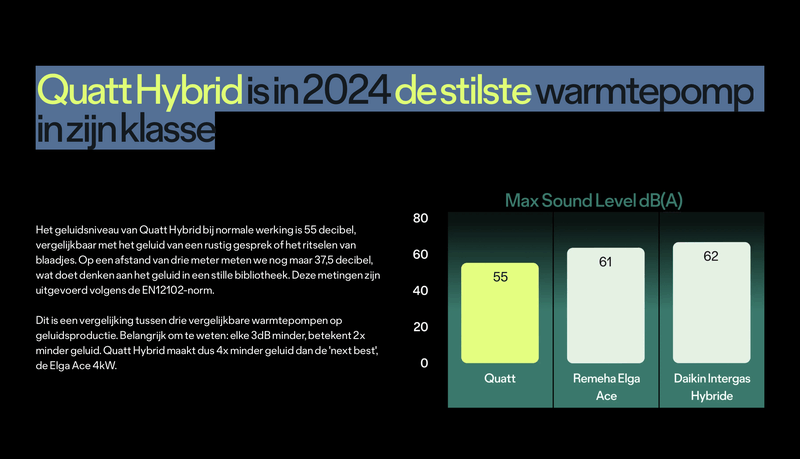

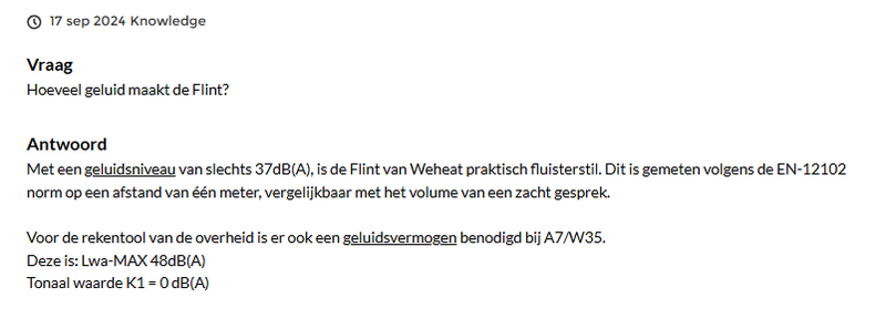

  • MacD007
  • Laatst online: 06-06-2025
jj85 schreef op maandag 25 november 2024 @ 21:05:
Kans is wel aanwezig dat je hem gaat horen... Vooral ook trillingen die worden doorgegeven door je dak.
Vraag Quatt in ieder geval om maximale ontkoppeling met het dakoppervlak, door bijv veerdempers toe te passen.
Gezien de afstand tot je buren... Dat is best dichtbij? @MacD007 jij hebt hier een beter gevoel bij gok ik zo :)
Flinkt met 37dB klinkt best ongeloofwaardig :o
Jup, klopt ook niet; de LwAmax is 48 dB(A); dat vermeld tenmiste de site van WeHeat; ik heb daar wel mijn vraagtekens bij; jammer dat ze hier ook het Kiwa Meetrapport niet laten zien. Met een dergelijk laage waarde is dat namelijk een uniek selling point, ik zou het als WeHeat wel weten.
Quatt WP 4,5 kW - Atag CV ketel - Honeywell T6 - 23 panelen SolarEdge

  • jj85
  • Laatst online: 23:13
MacD007 schreef op maandag 25 november 2024 @ 23:26:
Spec blad van de Flint zegt inmiddels 56 dB. Wellicht onlangs bijgewerkt
Afbeeldingslocatie: https://tweakers.net/i/svn7eb7VOp19ZGeEftMIDe3LcAM=/800x/filters:strip_exif()/f/image/RbVB2xcMeP2iR98Sbf4SsWxu.png?f=fotoalbum_large

WeHeat maakt er nu wel een erg potje ervan; volgens mij meer met het idee, kies er maar ééntje uit die het beste bij je past.
Maar ik had al wat twijfels voor hun claim van 48 dB, wat ze (zie hier onder, van sept 24)) op hun site zetten, en ja op de spec staat dus duidelijk wat anders en nu ook met de juiste benaming. En dat ligt ook wat meer in verwachting, dus ik denk dat deze 56 dB (okt 24) ook meer klopt.
WeHeat heeft hier wel een behoorlijk probleem; omdat ze blijkbaar geld wilden besparen en geen geteste silent modus kunnen tonen moet deze warmtepomp wel aan de strengere dag limiet van 40 dB voldoen, ipv aan 45 dB limiet, wat een behoorlijk verschil van 5 dB uitmaakt. Die moet je in de WPAC tool namelijk daar nog wel bij optellen, omdat deze automatisch uitgaat van de 45/40 dB limiet die toen in het bouwbesluit nog van toepassing was echter in de Bbl (die nu geldig is) niet meer.
Afbeeldingslocatie: https://tweakers.net/i/vFi2Mmu91A78NbTPXLAqgzbfCw0=/800x/filters:strip_exif()/f/image/rXCV01AmhZyYrSjRSjL99QSw.png?f=fotoalbum_large
bron
[ Voor 16% gewijzigd door MacD007 op 26-11-2024 09:51 ]

MacD007 schreef op dinsdag 26 november 2024 @ 09:47:
bron
Nou, Lwa 48dB bij A7/W35 kan toch best kloppen?
Dat het wat WC-eend achtig wordt gebracht is zo, maar ik zou me dan meer druk maken om de foutieve informatieverstrekking van Quatt ipv onvolledige -en daarmee positieve-, maar niet per se onware informatie van een concurrent.
Afbeeldingslocatie: https://tweakers.net/i/zuL4lA-Yfx6YxeaRrfanV1RQCJU=/800x/filters:strip_exif()/f/image/4D9SIN7840BrK6Oim5zmDbug.png?f=fotoalbum_large
of neem dit:
Afbeeldingslocatie: https://tweakers.net/i/oxXwrfIeUP1_v7EIMXWKfcQDUo8=/800x/filters:strip_exif()/f/image/RV8w2rRmcEDUWZnkIYOdN3h4.png?f=fotoalbum_large
Afbeeldingslocatie: https://tweakers.net/i/DqH1F-MgDsWfRxwgfA7gxbElt64=/800x/filters:strip_exif()/f/image/WsAynBJvE6rGIEhOSH5Gj7yy.png?f=fotoalbum_large
"4 x minder geluid dan de elga ace", terwijl die een Lwa van 57dB opgeeft.
Verder nog steeds geen idee wat "zijn klasse" inhoudt. Er zijn stillere warmtepompen met dergelijk vermogen (en niet hybride)
[ Voor 27% gewijzigd door paQ op 26-11-2024 11:14 ]

paQ schreef op dinsdag 26 november 2024 @ 10:55:
of neem dit:
blijkbaar klopt die LwA dan toch niet, want in hun eigen spec sheet geven ze (stand okt 2024) aan dat de LwAmax 56 dB(A) blijkt te zijn. Helaas passen ze in hun andere post wat over geluid gaat dit dan niet aan (en dat was stand sept 2024, dus ouder).
Qua uitspraken van zowel Quatt als WeHeat en net zo als alle andere merken (de meeste dan) wordt door marketing met een hoop dingen gegooit waar je wel eens wat vraagtekens bij kunt zetten. Maar dat zie je eigenlijk overal gebeuren.
Helaas wordt daar door onze toezichthouders veel te laks op gehandhaafd cq ontbreken er de juiste straffen.

MacD007 schreef op dinsdag 26 november 2024 @ 11:23:
blijkbaar klopt die LwAmax dan toch niet, want in hun eigen spec sheet geven ze (stand okt 2024) aan dat de LwAmax 56 dB(A) blijkt te zijn. Helaas passen ze in hun andere post wat over geluid gaat dit dan niet aan (en dat was stand sept 2024, dus ouder).
Ja, maar je haalt die van Weheat erbij alszijnde 'problematisch'.
In het screenshot wat je post staat het geluidsvermogen vermeld geldend bij A7/W35.
Dat de Lwa max overall 56 is neem ik meteen aan.
Mijn punt: alle partijen proberen hun eigen warmtepomp zo stil mogelijk te doen lijken. Quatt spant wat mij betreft wel de kroon vwb windowdressing.

okijokii schreef op dinsdag 26 november 2024 @ 09:18:
Maar de buurman op 2 meter gaat hem horen. Hier nu 4 Quatts in de buurt en je hoort ze alle 4 op 2 meter (en meer) en dat is nog niet eens tijdens een stille nacht.
Andere warmtepompen hoor je overigens ook prima op 2 meter afstand.
Of de buurman zich er aan gaat storen is een ander punt. Maar wanneer dat gebeurt (en ik denk dat je je misschien eerder stoort aan het geluid van een ander dan van je eigen aangeschafte warmtepomp) is het te laat en kom je in een nare situatie terecht.
Dat heeft NIETS met een Wuatt specifiek te maken Dat zal elke warmtepomp hebben

okijokii schreef op dinsdag 26 november 2024 @ 09:21:
Hier komt het geluid binnen met een geïsoleerde spouwmuur en ramen met dubbel glas wat 's nacht dicht staat.... En staat helemaal vrij...
Hier staat ie op een plat dak een paar meter van de slaapkamer af en ik hoor hem nooit
NH 180m2 vrijstaand buitengebied. Alles goed geïsoleerd HR++ veel op zuid. 120m2 vvw in woonkamer/keuken + 2xT22 radiator 2.5x0,5 zonder fans Verlies Quatt ingesteld op 7kW. Intergas 28/24 2009 voorheen gas ca 750m3. 9600Wp PV Geen cv denker en snap WP
  • okijokii
  • Registratie: Oktober 2021
Bennobang schreef op dinsdag 26 november 2024 @ 13:56:
Dat is toch precies wat ik hierboven ook beweer?
2-onder-1-kap 1990 | Enkele Quatt op garagedak | T6 | Intergas Xtreme 36 | vvw beganegrond en badkamer | radiatoren met speedcomforts begane grond en eerste verdieping | Zonnepanelen 3,3 MWh per jaar | HR++
  • okijokii
Bennobang schreef op dinsdag 26 november 2024 @ 13:57:
Dus hoort niemand hem?

paQ schreef op dinsdag 26 november 2024 @ 09:25:
Je snapt m'n punt toch wel?
Ik heb het over mensen die nieteens in het betreffende huis wonen, maar juist anderen, die ineens de quatt van de buren horen.
Quatt plaatst prima die warmtepomp 2 meter van de dakkapel van de buren hoor, onder de noemer: dit voldoet
