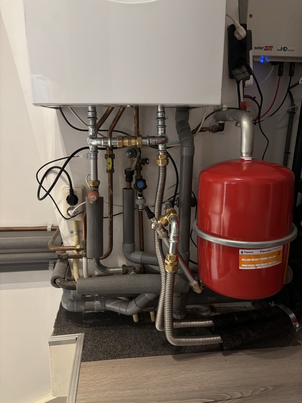

  • MacD007
  • Laatst online: 06-06-2025
VindiGoosh schreef op maandag 25 november 2024 @ 07:43:
Jawel, jouw expansievat zit nu WEL op de aanvoer. Om een of andere reden lijkt men (no offense) dit maar niet aan te willen nemen.
Ik post de tekeningen nog maar een keer:
Expansievat op de retour
Expansievat op de aanvoer
Zonder dat het expansievat fysiek van plek is gewisseld, is de locatie functioneel veranderd van retour naar aanvoer.
Ook in het geval van de Atag i-Series
Het expansievat moet niet op de retour van de KETEL, maar op de retour van de POMP.
als ik kijk hoe Quatt e.e.a. installeert dan zie ik daar eigenlijk geen probleem in en blijft het expansie vat mooi op de retour zitten.
hieronder zie je 2 situaties; de eerste zonder WP met de expansievat op de retour en in situatie twee zie je nog steeds met een warmtepomp deze op de retour zitten.
Dit is bv ook de situatie bij mij thuis.
Afbeeldingslocatie: https://tweakers.net/i/7rFxrRtH0e1KCCfWSX1XsFbd-xA=/fit-in/4000x4000/filters:no_upscale():strip_exif()/f/image/2IJcJwhzKQL6OMFNkeZ4FgbO.png?f=user_large

MacD007 schreef op maandag 25 november 2024 @ 15:37:
Heb je alle installaties gezien?
Blijkbaar is expansievat hydraulisch ook tussen Quatt en ketel geplaatst bij diverse Quatt-eigenaren.
Dus na de waterpomp van Quatt.
Dat is het probleem dat gesignaleerd wordt.

SBL schreef op maandag 25 november 2024 @ 15:41:
Dat kan, maar om hoeveel gaat het hier ? weet jij dat dan wel ? :?

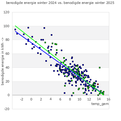

Veel vragen komen langs over wel of geen nachtverlaging. De meeste antwoorden geven aan dat je geen nachtverlaging moet toepassen omdat anders in de ochtend de warmtevraag zo groot wordt dat de CV ketel moet bijspringen.
In dit gedachtenexperiment (nou het is eigenlijk een feitelijk experiment) ga ik uit van geen nachtverlaging en van wel een nachtverlaging. Stel je zet de thermostaat continu op 20 graden, ook in de nacht. De gemiddelde binnentemperatuur is dan uiteraard ook 20 graden. De gemiddelde buitentemperatuur is in de 6 wintermaanden iets van 8,8 grC. Het verschil is dan 20-8,8=11,2 graden. De hoeveelheid benodigde energie is rechtevenredig met dit verschil, dus zeg A*11,2. (A heb ik straks niet meer nodig dus ga ik die ook niet verder benoemen.
Als we nu wel nachtverlaging toepassen, zeg tussen 11 uur 's avonds en 7 uur 's ochtend gaan we naar 15 graden. De gemiddelde binnentemperatuur is dan 18,33 graden. De hoeveelheid energie die we per dag nodig hebben om die gemiddelde temperatuur te bereiken is : A * (18,33-8,8) = A * 9,53.
Zonder nachtverlaging moet je dus (A*11,2)/(A*9,53) = 11,2/9,53 = 1,17 meer stoken.
Je moet dus zonder nachtverlaging 11,7 % meer energie in je huis pompen. Met een COP van 4 komt dat overeen met een 4,3% meer stroom als je een warmtepomp hebt.
Geen nachtverlaging kost dus geld. Wel nachtverlaging is goedkoper, maar de CV ketel zal eerder bijspringen en dat kost ook geld. Ergens zit daar een omslagpunt. Je zou kunnen overwegen om wel nachtverlaging toe te passen en dat geld dat je daarmee bespaart te gebruiken om de CV ketel te laten bijspringen.
Hieronder mijn stooklijn van vorig jaar en van dit jaar (met minimale nachtverlaging). Met nog weinig data, maar het patroon is zichtbaar.
Afbeeldingslocatie: https://tweakers.net/i/OFd--nuLGZO6VgaTvLZA46J-BVc=/fit-in/4000x4000/filters:no_upscale():strip_exif()/f/image/jjGxO6VyEaofpw6QVGV0m9oQ.png?f=user_large
Alle modellen zijn fout, maar sommige zijn bruikbaar. ZH - Hoekhuis 1939 - Hybride Quatt sinds zomer 2024, CV: Intergas Kombi Kompakt HRE (OT), Honeywell T6, 4 radiatoren, 2 ruimtes verwarmd, andere kamers: radiatoren dicht. Indevolt thuisbatterij 10kWh.

MacD007 schreef op maandag 25 november 2024 @ 15:44:
Nee, ik weet niet bij hoeveel Quatt eigenaren het expansievat tussen Quatt en ketel zit. (poll?)
En ook niet hoe snel en hoeveel problemen dit oplevert.
Maar ik heb er in elk geval een aantal gezien en gehoord.
Dus zeggen dat er geen probleem is omdat Quatt expansievat mooi op retour laat zitten, dat is onjuist.
In de situaties waarbij het expansievat direct naast de CV zit, tot nu toe volgens mij allemaal.
Ik kan me 1 uitzonderingen herinneren, maar daar zat het expansievat een stuk verder op de retourleiding.
De installateur die ik sprak bij mijn vader zei dat ze expliciet geïnstrueerd worden om het expansievat te laten zitten op de leiding waar die zit. Ze mógen hem niet verplaatsen.
Al met al lijkt dat dus om 50% van de gevallen te gaan. En al is het een kwart, dan gaat het om een paar duizend gevallen.
Blader maar eens terug van de foto’s die mensen hier delen van hun installatie.

AlfredPteD schreef op maandag 25 november 2024 @ 15:57:
Het is nog wat gecompliceerder:
Je vraagt bij nachtverlaging het meest van je warmtepomp op het minst efficiënte moment, 's morgens als het heel koud is.
Snel warmte in je huis pompen vraagt hogere watertemp dan nacht rustig doorkabbelen.
Dus je moet met verschillende COPs rekening houden.
Voor mij: nachtverlaging van een hele graad in herfst en voorjaar, halve graad in milde deel winter, geen verlaging als het vriest.
WP: Quatt 4,5kW hybride monoblock op garagedak, T6, radiatoren met 25gr Speedcomforts. PV: 15x 320Wp ZZO, PhonosolarMWT met SolarEdge optimizers en 5000H omvormer. EV: Polestar2 en Enyaq60, laadpunt Volt Time Source 2s

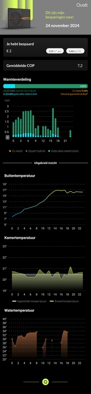

Mooi. 👍
Ook mijn redenatie. Mijn laagst ingestelde temperatuur is 18,7c, de hoogste 21,8C. Geeft gemiddeld 20,25C.
Daarbij laat ik de temperatuur met 0,1C/45min stijgen. Daar schrikt de Quatt niet echt van. Soms een klein beetje gas om op te starten. Als het echt koud wordt gaat hij de hele dag hybride, maar dat is ook omdat ik het vermogen beperk met de Soundslider. Maar dan is het niet zo, dat hij ineens,s Nachts zoveel meer gebruikt. Ook omdat dus inderdaad de nachttemperatuur dichter bij de buitentemperatuur zit.
Mooi voorbeeld woensdag j.l. Laagste temperatuur in de nacht 1C. Hoogste overdag 4,5C. Gasverbruik wordt hier duidelijk bepaald omdat ik het later op de dag warmer ingesteld heb. Dip om 18.00 is omdat er toen volop gekookt werd en dus de warmtevraag minder was.
24/7 365 dagen hetzelfde schema.
Afbeeldingslocatie: https://tweakers.net/i/WArtggvKP8dfd90H9dr7rXwykq4=/x800/filters:strip_icc():strip_exif()/f/image/3N19EsYseJWOSBhvowD7cy6y.jpg?f=fotoalbum_large

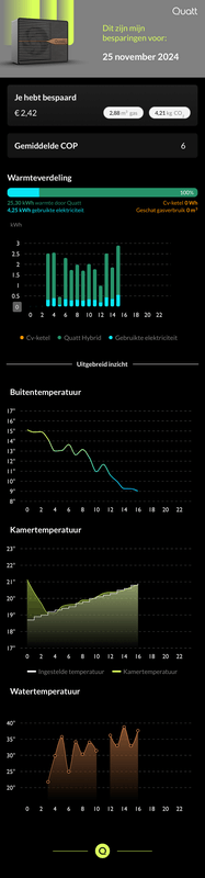

CPM schreef op maandag 25 november 2024 @ 16:33:
En is die nachtverlaging bij vloerverwarming of bij alleen radiatoren?
Kan me voorstellen dat daar ook nog verschil in kan zitten.
Ik twijfel namelijk of ik aan de slag wil met nachtverlaging.
Continue verwarmen geeft namelijk in alle ruimtes een redelijk stabiele temperatuur.
Behalve overdag als de zon op de woonkamer staat, dan slaat de Quatt af en koelen de andere ruimtes meer af als het koud is. Dit mede door de slechtere isolatie van de ruimtes in de buitenste "schil".
Kortom meer schommelingen in de ruimtes.
Door nachtverlaging toe te passen en overdag op te bouwen blijft de Quatt mogelijk door draaien, wat weer een voordeel kan zijn.
Maarja, nachtverlaging gaat dus alleen fatsoenlijk met een Tado. Want de t6 kent geen stappen van 0,1.
Toch maar een Tado kopen dan á €110 voor de starters kit?
Terechte opmerking.
Bij vloerverwarming maak je een andere afweging. Ik heb geen vvw, dus technisch geen ervaring mee. Met radiatoren werk je gemiddeld ook met hogere watertemperaturen. Het afgifte systeem reageert ook sneller bij die hogere watertemperaturen. Ook een reden om niet met te hoge temperatuursprongen te werken. Ik denk, dat ik ruzie met de T6 zou hebben, maar echter geen ervaring mee.
Afbeeldingslocatie: https://tweakers.net/i/9UuKj9nihNQ_lMsYeLx9YlyLcwM=/x800/filters:strip_exif()/f/image/cbsxnHCWaLsRwHrSU6obi5pq.png?f=fotoalbum_large

Friezin schreef op maandag 25 november 2024 @ 18:06:
Is dit expliciet een Quatt-probleem of een warmtepomp-issue?
Ik lees hier 3x Quatt
Gekeken naar het aansluitschema van WeHeat zetten zij het expansievat op de juiste plek.

Vandaag bij ons de Quatt geïnstalleerd. Aardige kerels waarvan er een goed Engels sprak. Alles is goed verlopen tot dat er werd getest. Mijn cv pomp geeft een foutmelding (F75, Vaillant ketel) de monteur gaf aan dat er vuil in de leiding zit en daardoor de pomp niet goed werkt. Hij kon het niet voor mij oplossen. We hebben dus nu geen warmwater via de cv dus koud douchen 🥴 De Quatt werkt wel dus het is niet koud in huis. Ik heb Quatt gebeld (noodnummer want was na 16.00) maar omdat de Quatt werkt komt er geen spoed monteur en werd het doorgeven naar kantoor. Heb daarom meteen m’n onderhoudsmonteur van de cv gebeld en die komt meteen morgenochtend. Die was erg negatief over Quatt en zei dat hij vaker probleem moest oplossen van Quatt. Of dat waar is weet ik niet, want het is een product dat hij zelf niet kan verkopen. Maar goed, ik ben op zich tevreden hoe de twee monteurs de boel hebben aangelegd en netjes communiceerden met ons over wat ze doen. Alleen dat m’n pomp van m’n cv nu niet meer werkt vind ik wel heel toevallig op het moment dat de Quatt is geïnstalleerd. De cv is 1 maand geleden nog onderhouden. Ben benieuwd hoe Quatt gaat reageren. Heb ze ook meteen een mail gestuurd en bij het teken van oplevering heb ik dit ook gemeld.
  • VindiGoosh
  • Registratie: Augustus 2024
  • Laatst online: 18-10 09:59
DVL14 schreef op maandag 25 november 2024 @ 20:08:
“De druksprong bij het starten van de CV-pomp is te laag.”
https://www.vaillant.be/c...sten/foutcodes/#drop_down
Puur uit interesse: heb je een foto van het leidingwerk en zou je kunnen laten weten wat de monteur gevonden geeft morgen?
Wat is de systeemdruk? Als dit 1,7-1,8 bar is, dan kun je ‘m verder afvullen naar 2,1-2,2 bar en heb je kans dat hij wel druksprong meet.
[ Voor 4% gewijzigd door VindiGoosh op 25-11-2024 20:25 ]
Aanvulling op vorige post.
Waterdruksensor en/of pomp defect,
lucht in de CV-installatie,
te weinig water in het product;
instelbare bypass controleren,
extern expansievat aan de retour aansluiten
Zou eerst eens beginnen met lucht in de installatie.

Druk was 1.7 bar en monteur had er tijdelijk meer bar ingedaan, 2.2. Dat helpt even maar als hij daarna weer moet aanslaan komt de foutmelding terug. Ontluchten had hij ook gedaan. Morgen komt dus mijn cv monteur, ben benieuwd wat hij kan doen. En ook benieuwd hoe snel Quatt reageert op mijn melding.
Afbeeldingslocatie: https://tweakers.net/i/mbQW2mkDgoLXIT9f8tae4-3SOrI=/x800/filters:strip_icc():strip_exif()/f/image/ZMntUeK9Lv1nPzRg3IqdBiml.jpg?f=fotoalbum_large
Afbeeldingslocatie: https://tweakers.net/i/1pHdyr4ZKB8iJAVgB-NmKwpVHaI=/x800/filters:strip_icc():strip_exif()/f/image/P7PHzwd0CGaB5jGKPchMMNBQ.jpg?f=fotoalbum_large

DVL14 schreef op maandag 25 november 2024 @ 20:30:
Is dit alleen als de warmtepomp ook aan het pompen is? De pomp in een warmtepomp is meestal nogal wat sterker dan in een CV, als ze dan beide aan het pompen zijn kan het zijn dat de de drukverhoging van de CV pomp niet op weegt tegen de drukverhoging van de warmtepomp.

@DVL14
Zie ik nou op de eerste foto dat jouw Quatt leidingwerk een buis in gaat in de grond?
Ik zie geen zwanenhals, loopt er zo geen water in? Want dat zou de isolatie aantasten volgens Quatt.
Strepen we dat af.
Afbeeldingslocatie: https://tweakers.net/i/m7GyoYz6StozaFkj08iIrIvbaZ8=/x800/filters:strip_icc():strip_exif()/f/image/gewuSlnLyZFZbLo7F3fILAPw.jpg?f=fotoalbum_large
Deze staat bijna standaard te laag afgesteld. In jouw geval lijkt hij zelfs op 0.2 bar te staan.
Onthoud even waar hij zit, draai hem naar 0.4 bar, reset de ketel en probeer het nog eens.

VindiGoosh schreef op maandag 25 november 2024 @ 20:47:
Strepen we dat af.
Gedaan, cv pomp maakt geluid maar uiteindelijk komt de F75 melding weer in beeld.

DVL14 schreef op maandag 25 november 2024 @ 21:04:
Jammer, dan ben ik bang dat ik door de makkelijke opties heen ben.
Probeer nog even de tip van @Dersan , want dat zou best eens een slimme hack kunnen zijn om ieder geval warm te kunnen douchen.
Dankje, nu snap ik het... ja wat is nu wijsheid. En welk risico loop ik. Een kapot expansievat? Een kapotte Quatt? Kapotte CV-ketel?
Aan de andere kant.. de druk aan de aanvoerzijde van warmtepomp zal hoger zijn dan druk aan de retourzijde. Maar het zal allebei wel een hoge druk zijn. Het is niet dat er aan de retourkant een vacuüm zit. Er zit slechts een minder hoge druk dan aan de aanvoerkant.
Ik probeer mezelf ook maar gerust te stellen, want vind het wel zuur als ik nu met een ondeugdelijke installatie zit.

  • Gregory76
  • Laatst online: 16-10 16:43
Gregory76
PlayStation enthusiast
Ik had vandaag een vreemde piek in gasverbruik die ik niet kan verklaren. Zie mijn screenshot. Heeft er iemand enig idee hoe doe kan?
Er was op dat moment niemand thuis, dus er heeft geen deur open gestaan ofzo.
Let trouwens niet op de bedragen bij "besparing" bovenin, want ik heb die data niet goed ingevuld staan.
Afbeeldingslocatie: https://tweakers.net/i/2ddDwNGefSAgV5vALImxcJt2Yug=/x800/filters:strip_icc():strip_exif()/f/image/22jJcCty7sCLMRVWyemmZbVm.jpg?f=fotoalbum_large

vanquishsdiv schreef op maandag 25 november 2024 @ 21:09:
Als je meer uitleg wilt over hoe ik ernaar kijk, kun je me het beste even DM’en (de expansievat discussie verstikt het topic teveel)
Kort gezegd zie ik het zo:
Het is niet urgent, maar het is wel belangrijk. Dus geen nood aan de man voor nu.
Ik wil niet de knuppel in het hoenderhok gooien maar zie dat je expansievat in de retour van de Quatt zit. Bij een Vaillant moet hij in de retour onder de ketel anders krijg je die foutmelding.

Gerardwaz schreef op maandag 25 november 2024 @ 21:17:
Dus ze hebben de boel niet goed aangesloten? Dank voor de tip.
Wat is "uiteindelijk"?
Werd er wel warmte geproduceerd?

Gregory76 schreef op maandag 25 november 2024 @ 21:12:
Het was ook maar een "pufje" gas: 0,25m3.
Dit pufje zie ik in mijn HW wanneer de boiler 1x per dag even aanslaat.
Bij jou gaat daarna ook gelijk de Quatt uit.
Heb je nog andere meters? Want app werkt niet altijd vlekkeloos.
Zo heb ik behoorlijk vaak een dotje gas bij een defrost, en al lopen alle defrosts daarna zonder gas (volgens HW), maar staat supervisoryControlMode nog op 3, krijgt ieder staafje onterecht een oranje gas-hoedje

Friezin schreef op maandag 25 november 2024 @ 21:51:
Nee, doet niks.

  • Gregory76
Gregory76
Friezin schreef op maandag 25 november 2024 @ 22:02:
Het klopt dat het maar weinig was, maar ik wil graag weten waarom. Het is ook niet dat dit elke dag structureel het geval is ofzo, dus verder zeker geen ramp.
Zie hier bijv. gisteren. Gewoon de hele dag zonder. Het was ook relatief warm natuurlijk.
Ik zou gewoon graag willen weten waarom hij dat doet. Het is niet zo dat er opeens een warmtevraag was ofzo. Ik vond het gewoon raar. Vandaar mijn vraag.Afbeeldingslocatie: https://tweakers.net/i/SndFn8kp0008CcJs_ewEMWq0o6I=/x800/filters:strip_icc():strip_exif()/f/image/ggc1Ug5SSj2KuOiuK7lALlvV.jpg?f=fotoalbum_large
PSN: GregNL76 - Consoles: PS1, PS2, PS3 phat, slim & superslim, PS4 (fw 5.05), PS4 Pro, PS4 Slim, PS5 Pro, PS5, PS Portal, PS Vita (HENkaku), PSP, PlayStation TV, PSVR, Nintendo Wii U, Switch (unpatched), DS, NES, GameBoy and more consoles!
