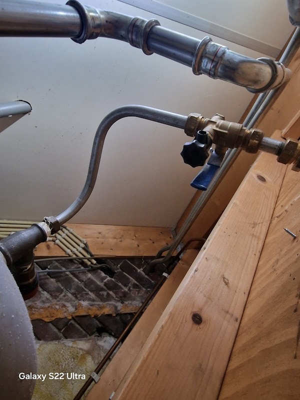

Is je verdeler voorbereid op een DVR-ventiel/LTV?
(Heb ik gemist, maar @Safe_grut niet vermoed ik 😉)
Hahaha 🙈

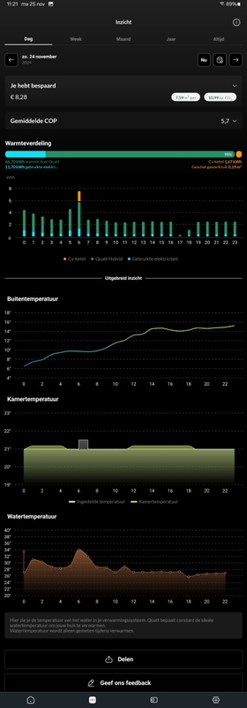

Friezin schreef op zondag 24 november 2024 @ 18:11:
Het blijft raadselachtig 🙃.
Gistermorgen rond half 5-5 uur thermostaat een slinger gegeven (niet persoonlijk hoor 💤) naar 21,5°C.
Gas erbij, water 45°C en Quatt vermogen van wel 1596W!! Waar jij 1800W pakt. Ik heb een uk!
Afdruk Quatt is uurgemiddelde

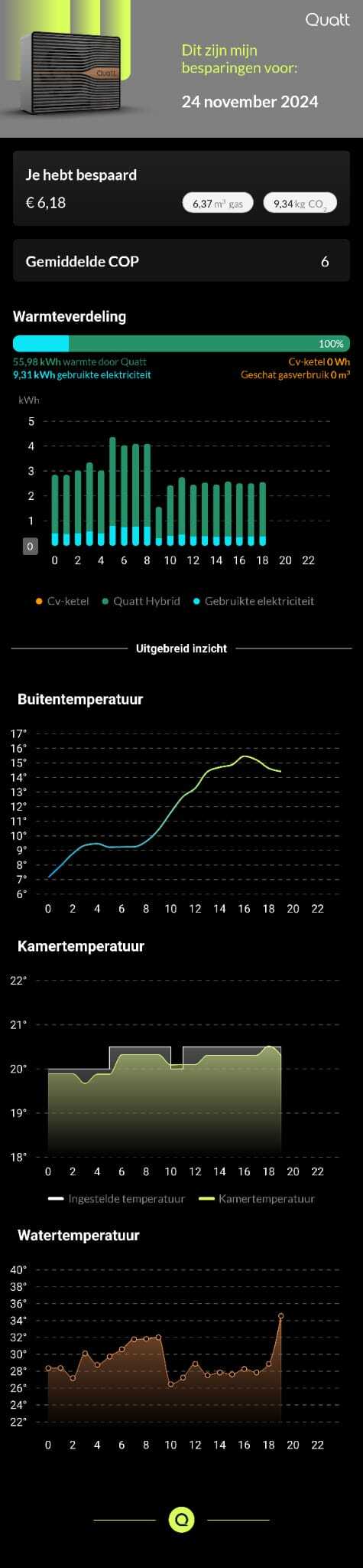

[Afbeelding][Afbeelding]
Heb jij een uk? Je hebt ook een extra hoge flow, toch, groter dan 800l/uur.
Dat zou je vermogen niet slechter moeten maken, maar misschien dat daar ergens een omrekening niet goed gaat?

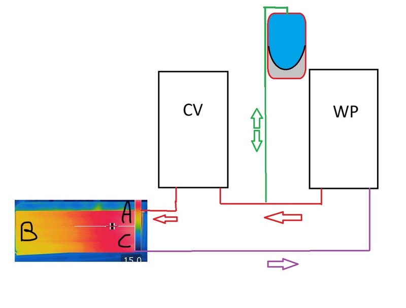

Zitten jullie expansievaten op de retour van de CV, of op de retour van de warmtepomp?
@Fragger123 Reken er overigens niet op dat je wordt teruggebeld. Quatt belooft dit altijd te doen, maar dit gebeurt zelden tot nooit.
Ohw, dat vind ik eigenlijk wel balen om te horen. Beste dan via mail support contact opnemen?
Bij mij zit expansievat wel op retour van CV aangesloten ja. Daarna komt retour richting de Quatt denk ik. Ik heb laatst die discussie over expansievat op retour in dit topic gezien maar niet actief geregistreerd, ga hem even teruglezen.

Fragger123 schreef op zondag 24 november 2024 @ 20:16:
Nouja, dat is inderdaad de reden dat ik er even om vraag. Als jouw expansievat op de retour van de CV zit, dan zit hij nu feitelijk op de aanvoer na het installeren van de Quatts. Immers wordt de aanvoer van de Quatts aangesloten op de retour van de CV.
Dit gaat in de toekomst (bij duizenden klanten) voor problemen zorgen. Quatt is hier inmiddels ook van op de hoogte.
Of dit bij jou ook de oorzaak van het probleem is, kan ik zonder meer informatie niet beoordelen. Echter gaat deze fout door Quatt op termijn wel zorgen voor dit soort symptomen.
Een daarvan die ik eerder al eens heb uitgelegd in dit topic, is een lek expansievat die met het tikken goed lijkt te klinken, maar waarbij in werkelijkheid het verschil in geluid precies verkeerd om is (water beneden, gas boven).
In dit topic gekscherend de “expansievatnachtmerrie” genoemd.

Safe_grut schreef op zondag 24 november 2024 @ 19:43:
Zie dit post @dzuijlek
Eventueel zou jij het bij de fabrikant kunnen vragen welke ventiel 🤷
Ik heb het met mijn 2 Linke handen kunnen doen :)
Dank, ik ga dat eens navragen bij Robot.

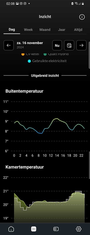

( Test zonder tussenstap Whats App. ) Afbeeldingslocatie: https://tweakers.net/i/IPb8uocZyl7ll3f6Kf6wHyUWx3c=/x800/filters:strip_exif()/f/image/XVimL40amrJTBsAVveQqkDrP.png?f=fotoalbum_large
Effect van de SoundSlider instellingen Quatt DUO:
Silent 's-nachts,19:00-7:00
Library overdag 7:00- 19;00 uur,
- Uitgezet 's-,middags om 14:00 uur.
Duo quatt, huis 1928, ca 80M2 vloerverwarming beneden,matig geisoleerd, 250 m2 woonoppervlak, midden brabant

VindiGoosh schreef op zondag 24 november 2024 @ 20:26:
Oke, klinkt niet heel goed. Hebben ze ook een oplossing? Ik heb geen zin in dat het overstortventiel mijn zolder laat onderlopen.
  • VindiGoosh
  • Registratie: Augustus 2024
  • Laatst online: 18-10 09:59
Fragger123 schreef op zondag 24 november 2024 @ 20:52:
De oplossing is om tijdens de installatie het expansievat niet op de verkeerde plek te laten zitten, maar deze aan te sluiten op de retour, waar hij hoort.
Zie ook deze post: https://gathering.tweakers.net/forum/view_message/80627262
En deze post over waarom een expansievat op de aanvoer niet lek klinkt, maar wel lek kan zijn: https://gathering.tweakers.net/forum/view_message/80592366
Jouw probleem kan natuurlijk ook gewoon een lek overstortventiel zijn. Neemt niet weg dat het expansievat op de aanvoer vroeg of laat ook voor problemen gaat zorgen.

  • SalmonAce
  • Registratie: Oktober 2024
  • Laatst online: 23-03 18:01
SBL schreef op zondag 24 november 2024 @ 15:11:
En is je verbruik van 800m3 inclusief gas voor warmwater?
Is in elk geval al relatief weinig, dus je warmteverbruik zal niet heel hoog staan. (en dat lijkt wel passend, gezien je lage verbruik bij koud weer)
COP uit je JSONs zijn niet goed voor jouw watertemperatuur: COP 3,0 * Tlift (32-2) = maar 90, terwijl dat ruim boven de 100 zou moeten zijn. Ligt niet aan de flow. Hoe staat je Quatt opgesteld?
(Tip van @jj85 om tempsensoren te checken is ook een goede)
@SBL hij staat op het platte dak van de aanbouw.
800m3 inclusief warm water inderdaad, al ben ik wel 4 weken in december niet thuis geweest en dus minder verbruikt. Mijn Quatt staat op het platte dak van de aanbouw. Wat bedoel je precies met de tempsensoren checken?
  • SBL
  • Registratie: November 2022
  • Laatst online: 24-07 01:01
SBL
SalmonAce schreef op zondag 24 november 2024 @ 22:17:
Op het dak van de aanbouw lijkt niet verdacht, klinkt alsof er voldoende ruimte is om de uitgeblazen koude lucht te laten verdwijnen.
Je COP/rendement lijkt laag. Dus je warmteproductie lijkt relatief laag.

vanquishsdiv schreef op zondag 24 november 2024 @ 21:47:
Dank! Dat wilde ik vragen, is er consensus dat het expansievat op de retour moet zitten of is het jouw mening. Als er geen zekerheid is laat ik het zo, heb nu ook al een vuilfilter waar discussie over is.
Voor zover ik hier kan lezen:
- retour is de juiste plek.
- maar bij velen zit hij daar niet en gaat er niet echt iets mis.
(Nb,… er gaat sowieso niks stuk, enig risico is dat er wat onregelmatigheden zijn maar als die er niet zijn is er dus niet veel aan de hand)
"Van scratch" zelfbouw home-automation, Solaredge 14.4kWh thuisbatterij & 57 PV panelen 9000kWh/jaar, 135heatpipes, 150L zonneboiler, 2x 3kW Vaillant water/water warmtepomp vws36/4.1, smartEVSE laadpaal, 1wire/X10/P1, Jacuzzi, Sauna, Ioniq5 EV

[quote]jj85 schreef op zondag 24 november 2024 @ 10:43:
Wat is jouw definitie van onrustig / hoe zie je dat?
Jouw plaatje van 24 nov ziet er stabiel uit.
Jouw plaatje van 22 nov is wat minder stabiel, maar met een hoekwoning uit 1993 met matige isolatie en guur weer afgelopen vrijdag... misschien niet zo'n heel gek beeld. Ook best een aardige COP.
Afgelopen 24 uur was er ook meer wind, dat zag ik in mijn (1991) woning ook wel terug op de warmtevraag. Die lag net wat hoger. Die wind helpt het warmteverlies wel een handje ;)
Mijn woning is niet het beste geïsoleerd maar na het plaatsen van het hr++ glas, 29m3, viel mijn huis wel in de hoogste categorie qua isolatie van Quatt. Het probleem is dat die extra isolatie niet daadwerkenlijk in de berekening is meegenomen. Ik wist dus dat ik te hoog qua warmteverlies was ingeschat, ook met mijn verkoper besproken, maar hij begreep niet wat ik zei. Ik dacht het zal wel los lopen, maar mijn wp werkt draait in de praktijk wel erg vaak op zijn ondergrens. Simpel, dan laat je dat corrigeren maar dan |:(
Zodra er serieuze warmtevraag is gaat de wp natuurlijk al wat rustiger lopen, dat zijn mogelijk de grafieken waar jij naar verwijst. Waar ik dus op doel is een wp die telkens uit gaat en weer aan en overdag staat te pendelen eerder in het stookseizoen. De thermostaat staat dan overdag op 20,2 graden ingesteld en in de avond loopt de temperatuur ik kleine stapjes op naar 21 graden en begint om 22.30 weer gelijdenlijk te dalen. Maar je ziet dat wp vaak veel te veel gas geeft en dat het allemaal wel gelijkmatiger kan. Ik draai, ook al is het buiten tussen de 8 en 9 graden nog te veel rond of net boven mijn ondergrens van elektrisch opgenomen vermogen van 400 W. Mijn grafieken lijken dus niet op die van anderen, gisteren was een positieve uitzondering.
Afbeeldingslocatie: https://tweakers.net/i/ouugn4enO7jHjqnccDNNe67STGw=/800x/filters:strip_icc():strip_exif()/f/image/7tIQUyXdXqxlgDduiyMrmk70.jpg?f=fotoalbum_large
Afbeeldingslocatie: https://tweakers.net/i/acs7UkpCAf_iDsBHNZJsZYaxAfI=/x800/filters:strip_icc():strip_exif()/f/image/6wxqZJZXsYPQr3CS6ze7sFjN.jpg?f=fotoalbum_large
Ehm… het expansievat zal beduidend minder lang mee gaan op de aanvoer. Immers wordt de werking precies andersom: volgeduwd met water, in plaats van dat het eruit gezogen wordt en later weer langzaam terug loopt.
Ik neem aan dat je bekend bent met de aparte vorm van het membraan: die is niet voor niets met zo’n specifieke ronding die aansluit aan de binnenkant van het expansievat. Als hij andersom werkt, dan slijt hij bij de randen van de bolling van het membraan vele malen sneller, want daar wordt tie als het ware “dubbelgevouwen”.
Dit onderstaande is niet specifiek naar jou, maar in het algemeen:
Ik heb al meerdere malen uitgelegd dat je bij een lek expansievat op de aanvoer vele malen minder snel opmerkt dat hij lek is, dan bij een op de retour, omdat hij zijn functie nog goeddeels behoudt. Op de langere termijn is een lek expansievat finest voor andere onderdelen in het systeem.
Maar daarin lijken we lekker eigenwijs te willen zijn met z’n allen. Quatt komt er goed mee weg ,terwijl dit gewoon bij duizenden mensen fout is gegaan. Ook leuk voor mensen die nog aan de beurt zijn, immers is de fout nu bekend maar zal het alsnog verkeerd worden geïnstalleerd, want de tendens wordt gecreëerd dat “het toch niet uitmaakt”.
Het maakt wel degelijk uit. Ook voor de levensduur van het systeem. En zolang we met zn allen blijven doen alsof het niet uitmaakt, zal deze fout en de gevolgen ervan structureel blijven.

dreamer2 schreef op zondag 24 november 2024 @ 22:17:
Foto's van mijn Quatt.
Linkerdeel: ventilator ophanging in het midden, verdamper loopt van links naar achter, bodem verwarming onder de verdamper.
Rechterdeel: aansluitschema.
Schema + aansluitingen.
Detail bodem verwarming.
Temperatuursensor.
Links achter.
Achterkant bij de verdamper is open.
Maar even weer gepind.
Voor wie ooit de foto's wil bekijken.

VindiGoosh schreef op maandag 25 november 2024 @ 04:43:
Mee eens, het epansievat hoort aan de zuigzijde van de circulatiepomp. Aangezien die in de Quatt zit, moet deze dus mee. Het is als een aanhanger aan je auto hangen. De verlichting moet mee naar achter om schade te voorkomen.
Ja, maar mijn expansievat zit op de retour van de CV-ketel. Dus niet op de aanvoer. Maar retour CV blijkt ook niet optimaal, want het moet retour warmtepomp zijn..

vanquishsdiv schreef op maandag 25 november 2024 @ 07:39:
Ja, die moet dus verplaatst worden tenzij het van de CV-ketel fabrikant niet mag, maar dat lijkt mij sterk. Er komt immers een circulatiepomp voor, wat waarschijnlijk een aanpak is waar zij nooit specifiek op gerekend hebben.
Jawel, jouw expansievat zit nu WEL op de aanvoer. Om een of andere reden lijkt men (no offense) dit maar niet aan te willen nemen.
Ik post de tekeningen nog maar een keer:
Expansievat op de retour
Afbeeldingslocatie: https://tweakers.net/i/7CQjmcYTteLaxcpbbI_LqoRGnE0=/800x/filters:strip_icc():strip_exif()/f/image/wum718Xlzt3cs2rEBR7jrzrx.jpg?f=fotoalbum_large
Expansievat op de aanvoer
Afbeeldingslocatie: https://tweakers.net/i/1N0LI1_O-C5whcXU9vsbRB0h7Qo=/800x/filters:strip_icc():strip_exif()/f/image/vNUThMbwmTfLIxqYOREPV0b6.jpg?f=fotoalbum_large
Zonder dat het expansievat fysiek van plek is gewisseld, is de locatie functioneel veranderd van retour naar aanvoer.
Ook in het geval van de Atag i-Series
Het expansievat moet niet op de retour van de KETEL, maar op de retour van de POMP.

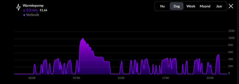

WAF1 schreef op maandag 25 november 2024 @ 02:31:
Maar dat heeft niets met stooklijn te maken. Iedere WP komt op een punt waar hij op zijn laagste niveau toch meer warmte produceert dan het huis nodig heeft en moet dus aan en uitschakelen.
Dat hij bij jou op het laagste punt 400W gebruikt komt door je afgifte systeem. Die raakt zijn warmte niet genoeg kwijt dus loopt de CV-watertemperatuur op en hoe warmer het water hoe meer energie het kost om dit te verwarmen.
Dat hij in het begin soms harder begint komt mogelijk door de hysteresis van de thermostaat of door de plaatsing van de thermostaat. Als deze een paar tienden onder setpoint inschakelt of snel een paar tienden afkoelt is de warmtevraag voor de Quatt groter en begint hij iets hoger. Hij probeert alleen maar het comfort (zo stabiel mogelijke temperatuur) te leveren.
Dus zoek dit 'probleem' niet in de stooklijn maar optimaliseert je afgiftesysteem of kijk naar je thermostaat. Ook bij mij schakelt de Quatt nu vakeromdat hij wordt gestopt door de thermostaat. Alleen is mijn CV-watertemperatuur lager. En ja, goed geoptimaliseerd dus minder frequent dan bij jou, maar ook bij mij zie je de electra in oplopen omdat het CV water warmer wordt. Maar waar het om gaat is de relatie tussen de verschillende entiteiten in ogenschouw te nemen en daar op te sturen. Alleen kijken naar het aantal Watts heeft niet zoveel zin.
Afbeeldingslocatie: https://tweakers.net/i/dZ-Z4mk99sMvgdAv7XddkG_4lMY=/800x/filters:strip_icc():strip_exif()/f/image/Xw0Clh1ASzcFio3o7mWxW73p.jpg?f=fotoalbum_large

Afbeeldingslocatie: https://tweakers.net/i/C0gS00uDqg5DWReeRtTkyQtKKGo=/fit-in/4920x3264/filters:max_bytes(3145728):no_upscale():strip_icc():strip_exif()/f/image/hp5tc3Gp7zx14Egkj2k6nTdq.jpg?f=user_large
Hier nog een duidelijker voorbeeld van een halfmembraan expansievat. In rust is het membraan (bij de juiste voordruk) in het midden.
Wanneer dit expansievat op de aanvoer zit, wordt het membraan naar beneden geduwd tegen de vorm van het rubber in. Op die naad slijt deze dan sneller en raakt hij lek.
Wanneer dit expansievat op de retour zit, wordt het membraan naar boven gezogen met de vorm van het rubber mee. Deze slijt dus veel minder snel, want die naad wordt niet tegen zijn vorm in belast.
Dus nogmaals: er is maar 1 juiste plek van een (halfmembraan) expansievat en dat is op de retour van de pomp.
Ik weiger mee te gaan in de consensus “dat dit niet uitmaakt”, want het maakt wel uit.
Temperatuursensor.
Links achter.
Is er bij de compressor voldoende ruimte om na te isoleren?

Ik vermoed dat hij bij mij dan onjuist zit? Hij zit op retour vanuit het huis, en daarna komt pas de retour richting Quatt.

Fragger123 schreef op maandag 25 november 2024 @ 09:52:
Het koude water komt terug uit je huis.
De goede volgorde voor het koude water (bij niet-intergas ketels): expansievat - Quatt - ketel
Fout: Quatt - expansievat - ketel
Impact? Dat gaan we meemaken.
Edit: hier zie je de druk van mijn CV in grafiekje, je ziet de 20e rond 14:00 de druk oplopen naar 2.5bar. Rond 18:00 heb ik water afgelaten tot 1.6 en de 22e om 02:00 weer aangevuld tot 1.8/1.9 daar is hij daarna redelijk constant op gebleven. Nu heeft de CV afgelopen dagen ook niet meer aangestaan behalve vrijdag. Maar zelfs als deze aanstaat gaat de druk niet meer zo hard omhoog. Mede door aanvoertemp van 75 > 55 te zetten uiteraard.
Ik weet het niet 100% zeker, maar volgens mij is jouw situatie dan zo:
Afbeeldingslocatie: https://tweakers.net/i/HZuo0xtp8kX-G0R4rr8P4UJKG8U=/fit-in/4920x3264/filters:max_bytes(3145728):no_upscale():strip_icc():strip_exif()/f/image/o1tqhBh0klsaF7HwhSWC5Ce4.jpg?f=user_large
Dan zit hij dus op de retour. Wellicht wat ver weg, maar dat zie je wel vaker bij oude situaties.
Installateurs geven vaak aan dat het bij voorkeur zo dicht mogelijk bij de (retour van de) pomp moet, maar ik ik weet niet in hoeverre dat een heel groot verschil maakt. Dan moet je de lengte van het leidingwerk weten om de weerstand uit te kunnen rekenen.
Maar in jouw geval (als ik ‘m goed inschat) had ik hem lekker laten hangen, want hij zit netjes op de retour van de pomp.
Hangt daar helemaal goed. De reden dat hij vaak strak naast de ketel hangt is gewoon beperkte ruimte. Een paar meter (dikke) retourleiding maakt niks uit ten opzichte van de weerstand in het hele systeem van radiatoren en leidingen door het huis.
  • Fragger123
Top! Wel een stukje geruster. Dank voor jullie inzichten en informatie wederom.
@VindiGoosh daar zit hij inderdaad in het schema. Reden waarom hij "zo ver weg zit" is omdat toen wij het huis kochten was het nog een losse verwarmingsketel + warm water boiler van vaillant uit '86 deze verwarmingsketel stond precies waar het stukje zeil ontbreekt op het beton. Toen wij gingen verbouwen hebben wij dit gemoderniseerd met deze CV ketel. En nu dus met de Quatt erbij.

Clock schreef op zondag 24 november 2024 @ 21:56:
Heb twee dagen van vergelijkbare temperatuur gepakt, max 10 dagen uit elkaar. Ceterus paribus, behalve de thermostaat niks veranderd.
Stemt overeen met mijn verwachting. De Tado heeft zo'n minieme hysterese dat de boel steeds aanslaat als ik de deur opendoe of te hard langs de thermostaat loop - om vervolgens na 15 min weer te stoppen. Kende de T6 vanuit eigen woning, dus bekend terrein.
Het maakt hier naar mijn mening veel uit of je vvw hebt of niet. Als ik mijn Honeywell chronoterm modulation gebruik dan is er een hysterese van meer dan 0.5 graad, wel tot 0,8. Dat betekend met vvw een over of undershoot van 1 graad. En een quatt die nogal hard gaat draaien om de achterstand in temperatuur in te halen.
Mijn Tado x reageert heel vlot, maar aangezien vvw traag is geeft dat toch lange runs en een veel rustiger draaiende Quatt
[ Voor 3% gewijzigd door raven22 op 25-11-2024 10:32 ]

Nee dat is toeval. Zelf een intergas en daar zit het vat nog steeds op retour ketel. Bij mij zit bij de retour een aansluitblok waar de inlaatcombinatie gecombineerd is met een vul en aflaatkraan voor het cv water. Dan hoef je maar een kogelkraan om te zetten zonder dat je een losse slang nodig hebt. Op die blok zit ook de aansluiting voor het expansievat. Of het wel of niet goed zit hangt ook af van de oude situatie en de hoeveelheid plaats waar ze kunnen aftakken.
  • VindiGoosh
Ehbrands schreef op maandag 25 november 2024 @ 10:38:
Sorry mijn reactie was te kort af. Met ja bedoelde ik als antwoord dat zijn expansievat op de juiste plek zit
Had eigenlijk “ja” en “geen idee” moeten zijn :P Ik heb niet zoveel (beun)ervaring dat ik per type ketel weet hoe het zit. Daar moet ik altijd eerst even induiken, nu ook bijvoorbeeld met de Atag i-serie van mijn pa

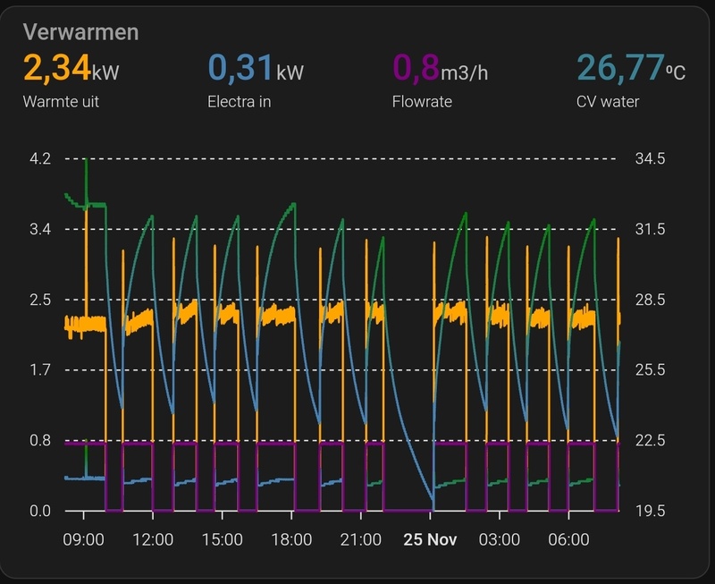

raven22 schreef op maandag 25 november 2024 @ 10:31:
Hier, met T6 en vvw, gewoon gelijkmatige runs, net als bij @Clock.
Kamertemperatuur zakt niet terug. Zit wel eens 0,2 onder of boven die 21°C, maar dat merk ik verder niet.
Zelfs tijdens die rare zondag gisteren, waarbij buitentemperatuur maar bleef oplopen, weinig ups en downs.
Heb wel optimalisatie op de T6 (het bakje) aan staan voor start en uit voor stop en aan in de app.
Tussen 17 en 18 uur is Quatt heel kort uit geweest, maar pruttelt vanaf dat moment op 310W tot nu aan toe, op 1 uurtje na.
Afbeeldingslocatie: https://tweakers.net/i/X6zVyJWdnUHEt9lMPa32IoWuyvQ=/x800/filters:strip_icc():strip_exif()/f/image/adcDyfi8SH077XUv1MGUJmxY.jpg?f=fotoalbum_large

Op de fotos zie je veel onderdelen niet zitten. Wat ik heb gezien is dat leidingen e.d. ingepakt zitten in een soort zwarte zachte foam isolatie. Zeer netjes afgewerkt overigens. Daar kan menig airco maker nog van leren.
Toevoeging: meen zelfs een goudkleurige geruitte bitumen dempingsmat gezien te hebben.
