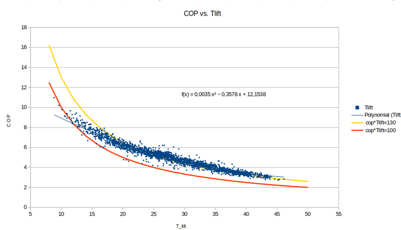

CPM schreef op zaterdag 23 november 2024 @ 16:09:
Voila, van afgelopen 2 dagen. 23,77kWh met COP 3.6 (vandaag)
Cop 3.6 met de temperaturen van afgelopen dagen is heel netjes.
Je “probleem” is weg volgens mij.
Je kan nu echt instellingen en flows optimaliseren.
Gaat al al heel netjes nu.

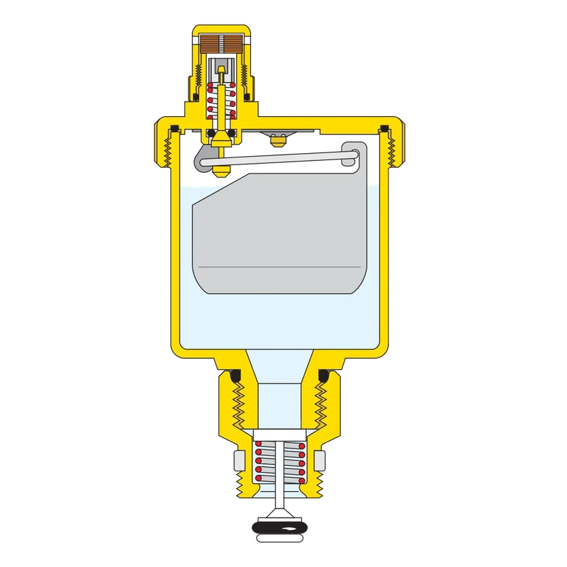

jj85 schreef op zaterdag 23 november 2024 @ 15:21:
Maar luchtintrede vanwege onderdruk lijkt me wel iets ver gezocht. Dan zouden koppeling lekdicht zijn bij overdruk en lekken bij onderdruk. Het kan bij sommige typen koppelingen wellicht, maar bij de veel toegepaste knel- en perskoppelingen zie ik dit eerlijk gezegd niet gebeuren.
Dacht ik eerst ook, maar een automatische ontluchter “doet exact dat”. Dicht bij overdruk en lek bij onderdruk.
Die zit bij een quatt aan de ingang (retour), (heb ik van horen zeggen, ik heb geen quatt). Dus als je daar letterlijk onderdruk trekt trek je wel lucht.
Echter… afgevuld ruim boven 1 bar zal de drukval over quatt zelfs bij 800l/uur wel onder de 1 bar blijven dus is die onderdruk ten opzichte van kamer druk niet echt voorstelbaar.
De aanwezigheid van een EV is cruciaal in een verwarmingssysteem, daar twijfel ik geen seconde over.
In een volledig vloeistof gevuld systeem (dus geen lucht ergens aanwezig) kan de druk zelfs zo'n 3 bar per graad temp. stijging oplopen. Dit omdat vloeistof uitzet bij hogere temperaturen (dichtheid gaat omlaag) en staal maar heel beperkt uitzet bij hogere temperaturen. Dit vangt het EV op.
(bij kunststof systemen is dit effect veel minder significant, uitzettingscoëfficiënt van kunststof is veel hoger dan staal).
Het probleem zit hem niet in de passieve componenten zoals leidingen en radiatoren. Meer in automatische ontluchters, de CV ketel/warmtepomp, een antivriesklep of een overstortventiel.

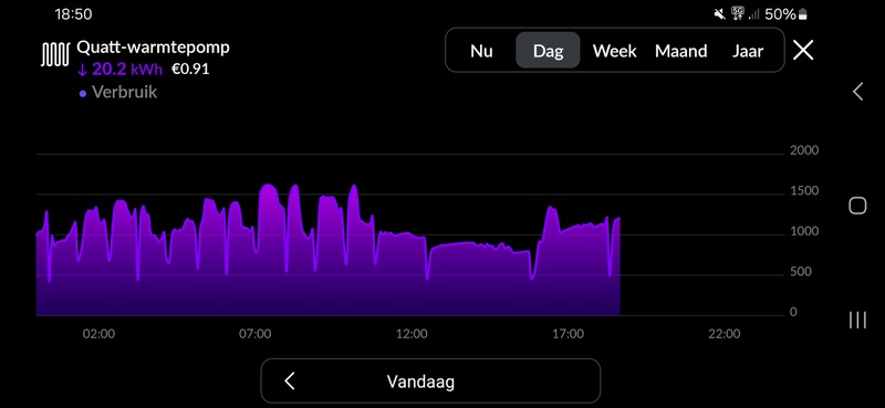

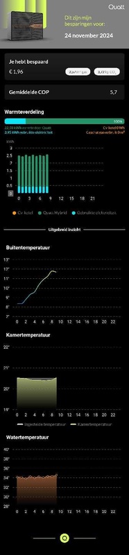

Afbeeldingslocatie: https://tweakers.net/i/eBIDlgYeqE8BMqAG8yBTo4JWNrs=/800x/filters:strip_icc():strip_exif()/f/image/qFoTx6uTIA9W6BgT6zEhudwu.jpg?f=fotoalbum_large
Heb een vraag over mijn grafiek. Vanaf 07:00u ging de thermostaat op 19 voor de hele dag. Zien we hier een normale grafiek? De temperatuur steeg om 10u snel richting de 5°C.
Daarnaast heb ik een vraag over de COP. Ik zie hier veel discussies over de COP en gedoe met radiatoren. Is niet het enige dat telt de retour/aanvoertemperatuur + de plaatsing van de Quatt en de buitentemperatuur? Of zijn er meer factoren van belang?
140m2 2-onder-1-kap 1953 | Quatt | 4800Wp SE | Slechts HR++ en HR+ glas, geen spouwmuur- en/of vloerisolatie

vanquishsdiv schreef op zaterdag 23 november 2024 @ 19:16:
Dit lijkt me qua verloop een mooie grafiek. Een stuk of 12 defrosts zo te zien. Het totale verbruik hangt natuurlijk van je woning af. Bij een goed geïsoleerd huis heb je natuurlijk minder energie nodig om de boel op 19 gr te houden.

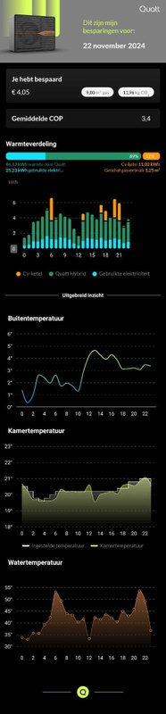

  • WAF1
  • Registratie: Januari 2024
  • Laatst online: 19-10 21:21
Erik1805 schreef op vrijdag 22 november 2024 @ 15:51:
Moet zeggen dat het scherma 0,1/45min veel beter werkt. Haalt het beter.
Mijn schema was gisteren een puinhoop. Dusdanig dat ik de temperatuur vandaag op constant heb gezet. De eerste gedachte is dus dat het schema het probleem is maar als ik naar dit voorbeeld kijk dan ziet mijn buitentemperatuur er heel anders uit.
Afbeeldingslocatie: https://tweakers.net/i/yCpVDGgWlLrVq3ytQFozWT7Z8do=/x800/filters:strip_icc():strip_exif()/f/image/UqmxSeO3VEbLenPzJm1CbiMH.jpg?f=fotoalbum_large
[ Voor 22% gewijzigd door WAF1 op 24-11-2024 08:41 ]
Hoekhuis 1993, Quatt V1,5 hybride, Tado V3+, 2 Chills, 14 zonnepanelen O/W, Apsystems, Radiatoren, Indevolt 2000 powerflex, laadpaal Eneco Connectric, gebruik Homewizard-meters, toekomstig EMS Homey Pro
  • WAF1
WAF1 schreef op zaterdag 23 november 2024 @ 23:49:
Vrijdag buitentemperatuur stijgt niet gelijdenlijk, schema met nachtverlaging, last van de wind?
Afbeeldingslocatie: https://tweakers.net/i/VAmTCGw_as5LbcM752o2-6su9FQ=/x800/filters:strip_icc():strip_exif()/f/image/RJo6tEBKB3P2rKLqlRjE8tpY.jpg?f=fotoalbum_large
Vandaag zondag buitentemperatuur stijgt wel gelijdenlijk, constante temperatuur, ik denk weinig wind.
Afbeeldingslocatie: https://tweakers.net/i/DwBZrK3jJVgKeCvpN_Ake9JqNyA=/x800/filters:strip_icc():strip_exif()/f/image/lh8bNiBjAKZnSu7Abopds5RH.jpg?f=fotoalbum_large
[ Voor 87% gewijzigd door WAF1 op 24-11-2024 09:42 ]

Stefannn schreef op zaterdag 23 november 2024 @ 16:56:
@Stefannn @netappie
Moest er even een doorsnede van een ontluchter bij zoeken, maar begrijp nu jullie opmerkingen! Thanks 👍
Bij forse drukdaling trek je mogelijk de vlotter dusdanig ver naar beneden dat hij het ventiel opent en dus nog meer lucht aantrekt.
Die veer aan de onderkant begrijp ik overigens niet... Zie je ook niet bij alle modellen.

jj85 schreef op zondag 24 november 2024 @ 08:38:
@Stefannn @netappie
De veer onderaan is om de ontluchter onder druk te kunnen vervangen.
Je draait dan alleen het bovenste gedeelte los en dan sluit de veer dat klepje onderaan.

  • jj85
  • Laatst online: 10:39
pjeterinfo schreef op zondag 24 november 2024 @ 09:28:
Nice! Mooi / slim ontwerp :)

  • WAF1
Friezin schreef op zondag 24 november 2024 @ 07:43:
(Via "wijzig" had je deze in de vorige post erbij kunnen plaatsen.
Ik kan 'm niet goed bekijken. Probeer eens een screenshot met die knoppen aan de zijkant en dan in dat onderbalkje wat verschijnt hierop
[Afbeelding] klikken, zodra hij weer oplicht, totdat je op einde pagina bent)
Dit lukt bij mij niet goed. Ik moet kijken wat ik er aan doen, mijn foto's worden ook nog niet opgeslagen op One drive. Ik ben op een hele ingewikkelde manier bezig maar ik hoop dat het voldoende duidenlijk is wat je ziet. Maar er speelt iets, waarschijnlijk de wind, rond mijn buitensensor.

  • WAF1
Ik ben dus opzoek naar de redenen waarom mijn wp want onrustiger draait. Er zijn ondertussen meerdere verdachten, ik heb waarschijnlijk veel last van wind, mijn warmteverlies en de stooklijn staan niet helemaal goed en mogelijk schakelt de Tado iets te snel.
Onderstaand citaat kwam ik in het forum van Hisense tegen en zulke opmerkingen was ik al eerder tegen gekomen. Eigenlijk weet ik niet op welke manier ze de Tado hebben aangesloten op mijn Atag ketel, is er iemand die dat misschien wel weet omdat deze ook een Atag heeft. Ik heb al wel een oudje en de oorspronkelijke thermostaat kon niet worden gebruikt. Of is er een andere manier om daar achter kan komen? Maar mogelijk is het de moeite waard om eerdaags ook eens contact op te nemen met Tado. Maar anderzijds begrijp ik dat je in het installatie menu ook de Quatt kan kiezen en mag ik verwachten dat deze al goed staat. Maar misschien kunnen er toch aanpassingen worden gedaan, welke sommige leden nu in Home assistent doen. Ik zeg eerlijk het is niet mijn hoogste prioriteit maar misschien kan ook een ander iets aan deze opmerkingen hebben.
Die tado heeft ook bij aan/uit nog softwarematige aanpassingen nodig om te zorgen dat hij minder snel schakelt. Dan gaat je warmtepomp namelijk veel te veel pendelen. Ik ben vanavond weer thuis, dan kijk ik even. Overigens heb ik nu de Netatmo, omdat ik niks meer aan de radiatorknoppen had. Alles in 1 koop verkocht en die Netatmo opgehangen. Voordeel is daar dat je de hysterese zelf in kunt stellen.

  • jj85
WAF1 schreef op zondag 24 november 2024 @ 10:19:
Wat is jouw definitie van onrustig / hoe zie je dat?
Jouw plaatje van 24 nov ziet er stabiel uit.
Jouw plaatje van 22 nov is wat minder stabiel, maar met een hoekwoning uit 1993 met matige isolatie en guur weer afgelopen vrijdag... misschien niet zo'n heel gek beeld. Ook best een aardige COP.
Afgelopen 24 uur was er ook meer wind, dat zag ik in mijn (1991) woning ook wel terug op de warmtevraag. Die lag net wat hoger. Die wind helpt het warmteverlies wel een handje ;)
Niet relevant... de Tado is OpenTherm aangesloten op de CiC. De CiC is aangesloten op jouw CV. Maakt niet echt uit of dat OT of aan/uit is.

  • WAF1
jj85 schreef op zondag 24 november 2024 @ 09:59:
@WAF1 Wat is nou (in 1 of 2 zinnen) het probleem met jouw Quatt?
Helaas meer zinnen nodig:
Vragen rond pendelen en minimaal vermogen;
-Vaak een onrustig beeld. (opgenomen elektrisch vermogen) maar de Quatt doet het wel en haalt redelijke COP's. Vandaag dus een zeer rustig beeld.
-spelen met Slider helpt dan niet.
-Last van zoninval waardoor de binnentemperatuur meer schommelt.
-Ondergrens niet lager dan 400W
-vermoeden dat het warmteverlies niet goed staat. Als hij aangaat dan schiet meteen naar die 400 W. Vermoeden komt ook omdat de isolatie niet goed in de berekening is meegenomen. Mijn verbruik zou met hr++ glas even hoog zijn als eerder bij dubbelglas. Ook is de verkoper 100 kW boven mijn opgegeven verbruik gaan zitten en heeft het historisch verbruik gebruik genomen. (Daardoor haal je dus op papier een hogere besparing)
-vermoeden dat de stooklijn niet goed staat. Hij gaat in het voorseizoen al bij 19 graden verwarmen en de wp gaat dan pendelen.
Ik weet mijn beide waardes dus niet. Quatt geeft aan dat alles werkt zo als het moet en wil geen waardes veranderen. Verwijst mij naar de handleiding. |:(
Factor wind;
-Ik vermoed ook dat ik last van wind heb, de leidingkoker is bijv. na 3 weken er al afgewaaid. Glaszetter heeft aangeven we hebben last van....wind.
-N=1 Ik zag bij een ander dat de temperatuurwaarden op een vergelijkbare dag (meerdere dagen) veel minder in absolute waarden schommelde dan bij mij. Mijn buitentemperatuur laat dus een veel grilliger patroon zien.
Factor balkonbak;
-Omdat mijn Quatt in een soort balkonbak staat moet ik goed in de gaten houden of hij werkt zoals het moet. Het lijkt dat er geen sprake is van recirculatie maar is sluit niet uit dat er mogelijk toch enige invloed is. Het effect kan rond de 0 graden, natuurlijk heel anders zijn dan bij 15 graden. Het is een balkonbak die op het zuiden staat dus als de zon schijnt pakt deze redenlijk veel zon.
Zo rustig beeld, bij het elektrisch opgenomen vermogen, zoals vandaag heb ik nog nooit gezien en stiekem denk ik dat ze iets hebben aangepast. Maar vandaag zie je natuurlijk geen temperaturen die naar het nulpunt gaan en ik denk dat er niet zoveel wind staat.
Afbeeldingslocatie: https://tweakers.net/i/n3LB4FQ5-j7hoAANY2Iq9tHsv1Q=/800x/filters:strip_icc():strip_exif()/f/image/NGJy7HGwaRSY0mArJ7vTFQ1e.jpg?f=fotoalbum_large
Tot voor kort was het niet koud genoeg om goed waterzijdig in te regelen omdat de wp overdag nog te vaak uit ging. Vandaag zou het kunnen maar ik moet zo weg. Toch niet, Ik denk dat de wp nu snel in standby gaat, er is hier even zon. Maar dat ik zie dat mijn wp rustig kan draaien dat is wel fijn. Ik snap alleen niet waarom hij vandaag met deze temperaturen (defrost)pieken laat zien. Heeft iemand een verklaring?
Afbeeldingslocatie: https://tweakers.net/i/R4lVeEB8E5P9csVRZaqhl3d1518=/x800/filters:strip_icc():strip_exif()/f/image/dalu62TCO61lNi3aovMjL4HU.jpg?f=fotoalbum_large

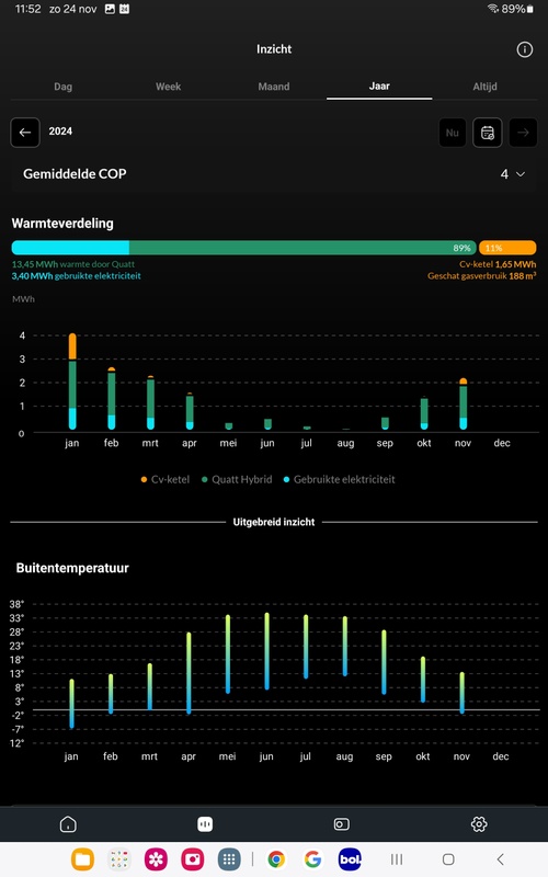

Lastig is dat je slecht kunt inschatten wat voor ‘maatregelen’ je later allemaal nog moet nemen en je daarmee eigenlijk de terugverdientijd nu niet goed kunt inschatten (+fans, +thermostaat kranen, +radiator vervangen / IR in badkamer etc.etc.)
Radiatoren op de slaapkamers staan nu nooit open en we willen ook graag “fris” blijven slapen. Mijn zorg is dat je met de WP deze kamers niet snel genoeg warm krijgt op het moment dat dat nodig
Wat wil je nu dan? Want radiatoren staan nooit open.... maar moet wel snel warm?
(Vanaf 's morgens tot een uur of 16 meeverwarmen, daarna uit voor een koele nacht?
Ik heb zelf trouwens een paneelradiator in de badkamer. Ook daar vvw en daar wordt het 20°C, maar bij uitgebreid daar rondhangen gaat die radiator een uurtje op halve kracht aan, ik heb zoiets: https://www.bol.com/nl/p/...pp-led-touchscreen-1500w/ binnen no time 22°C)
Wat is de terugverdientijd van je cv-ketel geweest?
(Ik heb vvw genomen voor het comfort, wel offertes gevraagd maar me nooit bekommerd om terugverdientijd waar dan ook van. Ook niet van de Quatt. Wel natuurlijk naar prijzen gekeken.)
Omdat tegenwoordig iedereen plotseling een Duo geoffreerd krijgt, ga ik er van uit dat je voor FE gaat? Want anders lijkt, met jouw "eisen" en huidig gasverbruik, een duo mij wel een overkill.
Ik heb nu, met vvw, 1 Quatt en vanaf 1 januari nog maar 188m3 gas, meer comfort dan 3 jaar geleden met 2500m3 gas.
Edit: verbruik tot nu.
Januari tm april op 22°C continue. Nu 21°C (maar ik test een kleine boost van 1 uur om 05.00 uur naar 21,5°C)
Specs van mijn woning in sig.
Afbeeldingslocatie: https://tweakers.net/i/wlzlXjIjHXENklooGDoW6Jp-Ffw=/x800/filters:strip_icc():strip_exif()/f/image/wJCROrizdvkjWb9JDnMuLjN5.jpg?f=fotoalbum_large

  • AlfredPteD
  • Registratie: Juli 2024
  • Laatst online: 30-09 08:35
SBL schreef op zondag 24 november 2024 @ 15:21:
edit: 25-11: ik heb twee lijnen voor resp cop*Tlift=100 en voor cop*Tlift=130 toegevoegd.
Tlift = Ta Quatt - Tbuitenlucht. Als je die afzet tegen COP, moet dat de smalste puntenwolk worden.
Jij hebt aan lage Tlift waardes te zien een andere definitie gebruikt? Ik denk Tdelta in Quatt?
Dank voor je oplettendheid. Ik heb idd de deltaT genomen. Hieronder het plaatje met de juiste Tlift. dat geeft idd een mooie smalle wolk.
edit 25-11: ik heb twee lijnen voor COP*Tlift=100 en voor COP*Tlift=130 toegevoegd.
Afbeeldingslocatie: https://tweakers.net/i/29RZf2n4UTwCuijfAN6nZ6jxaiQ=/800x/filters:strip_exif()/f/image/jTKQNkcKTOktrmlYV8jeZF02.png?f=fotoalbum_large

MacD007 schreef op zondag 24 november 2024 @ 10:57:
Bedenk wel dat deze periode (in de winter) de energiecontracten veelal duurder zijn dan als je deze in de zomer gaat afsluiten. mogelijk dat je de ingangsperiode dmv een kortlopend variabel contract cq modelcontract of zelfs een dynamisch contract meer richting mei-juni-juli kunt laten verschuiven.
VEH komt regelmatig met nieuwe aanbod, mogelijk dat je zelfs al voor een volgende kunt aanmelden.
Mhh…. Klinkt verstandig…
Maar ik heb ook een enorme berg met zonnepanelen. Ik saldeer nu 6000kWh. Dat zou naar 4000kWh moeten kunnen als ik de EV in de zomer enkel nog op zonne energie ga laden maar die 4000kWh moet echt van zomer naar “warmtepomp-winter” worden gesaldeerd.
Met een halfjaar contract gaat dat denk ik niet lukken.
Beetje off-topic… maar wel een serieus punt.
"Van scratch" zelfbouw home-automation, Solaredge 14.4kWh thuisbatterij & 57 PV panelen 9000kWh/jaar, 135heatpipes, 150L zonneboiler, 2x 3kW Vaillant water/water warmtepomp vws36/4.1, smartEVSE laadpaal, 1wire/X10/P1, Jacuzzi, Sauna, Ioniq5 EV

(bij mij gebeurde het oplopen van de temp 'sochtends vanaf 7 uur ( ik had er de voorgaande middag de soundslider naar normaal terug gezet. ( Vanwege extra gasverbruik ipv volvermogen elektra :) hier krijg ik van de quatts om 7-8 uur een dikke middelvinger, en schiet de temp zonder reden hoog door.[Afbeelding]
Ik ben hier maar eens aan het testen hoe het kan dat er zulke low-pixel afbeeldingen hier terecht komen. Ik krijg het niet voor elkaar om dat zo op te slaan op mijn tablet.
Niet met delen via Quatt-app, noch via Samsung screenshot en daarna Afbeeldingslocatie: https://tweakers.net/i/Qe7cVKI2SzTGG35gu1P0G7vZCj0=/fit-in/4920x3264/filters:max_bytes(3145728):no_upscale():strip_icc():strip_exif()/f/image/C7ERZpH7tSwPS2wk5oVS2y2d.jpg?f=user_large tot einde pagina.
Hoe doen jullie dat?

Friezin schreef op zondag 24 november 2024 @ 17:57:
Niet met delen via Quatt-app, noch via Samsung screenshot en daarna [Afbeelding] tot einde pagina.
in mijn geval , Q-app > Delen> naar whats app op mobiel>> vervolgens ophalen op PC-whats app, dan opslaan in Map, via Tweakers afbeelding invoegen :) ( en tot hij hier gepubliceerd wordt bleef alles redelijk leesbaar.
Duo quatt, huis 1928, ca 80M2 vloerverwarming beneden,matig geisoleerd, 250 m2 woonoppervlak, midden brabant

SBL schreef op zondag 24 november 2024 @ 15:12:
Lijkt me geen aparte instelling voor radiatoren door Quatt. Bij mij zie je ook pas 1800W als watertemp boven 40 graden komt, dus hoog verbruik lijkt me aan watertemp gekoppeld. (Edit: wellicht indirect, als er een max zit aan de warmte die Quatt kan maken, en bij hogere watertemp is hier meer elektriciteit voor nodig)
Het blijft raadselachtig 🙃.
Gistermorgen rond half 5-5 uur thermostaat een slinger gegeven (niet persoonlijk hoor 💤) naar 21,5°C.
Gas erbij, water 45°C en Quatt vermogen van wel 1596W!! Waar jij 1800W pakt. Ik heb een uk!
Afdruk Quatt is uurgemiddelde
Afbeeldingslocatie: https://tweakers.net/i/9xNNEnin5cEHURo4t0tY-VxkqLA=/232x232/filters:strip_icc():strip_exif()/f/image/ta8LjTWdmAclaRU1xd2wSVp2.jpg?f=fotoalbum_tileAfbeeldingslocatie: https://tweakers.net/i/mKkQtuIshMBfqHf8lT1rKntM1uQ=/232x232/filters:strip_icc():strip_exif()/f/image/4eB2ueiOtrqyPZlUMhtG4gCz.jpg?f=fotoalbum_tile
ZO-Fryslân, vrijstaande villa (monument) bj.1909, enkelsteens, 200m2, 60m2 vvw/schuim, 12xradiator (2 met heatfan), T6: 21,5°C 24/7, 65×HR+(+), 2xQuatt (11-2023v1&9-2025v1.5), Nefit HR43, 10xSolarEdge, inductie, Quooker, weduwe, imker, klusser, 11 are

robmaas schreef op zondag 24 november 2024 @ 18:10:
in mijn geval , Q-app > Delen> naar whats app op mobiel>> vervolgens ophalen op PC-whats app, dan opslaan in Map, via Tweakers afbeelding invoegen :) ( en ot hij hier gepubliceerd wordt bleef alles redelijk leesbaar.
Ow, 300 plekken waar het fout kan gaan.
Ik gok op WhatsApp. Die verfrommelt wel vaker afbeeldingen.
Kun je delen naar (one)drive of mail?
Edit: Bij Android kiezen voor "... meer" daarna rechtsboven de pen selecteren en eventueel toevoegen wat je kunt gebruiken. Ik vind Samsung screenshot het handigst, maar Foto's, onedrive of drive kan ik ook kiezen
[ Voor 18% gewijzigd door Friezin op 24-11-2024 18:20 ]
- Screenshot maken op je telefoon/iPad/laptop
- Tweakers openen op datzelfde apparaat
- bericht typen en afbeelding toevoegen
Gaat altijd goed op deze manier! De oplossing zit dat je op hetzelfde apparaat, waar je de screenshot maakt, de Tweakers post met de afbeelding plaatst.
Vrijstaande woning, dubbel glas, veel ramen, alles open verbonden, ca 300m3, geen extra isolatie, vvw in de woonkamer, rest type 10 zonder boosters, T6 op 20°C & 19,5°C nacht, 4,5kW Quatt, Intergas Xtreme36, 6MWh Wp, Warmteverl. (-10°C) 7kW bij max 15°C

verguldebarman schreef op zondag 24 november 2024 @ 18:19:
Yep, maar ik probeer het "lek" boven water te krijgen.
Het gaat vaak mis wanneer dat Quatt-balkje erboven staat:
delen... en dan :? :? 8)7

Friezin schreef op zondag 24 november 2024 @ 18:24:
Afbeeldingen in watchaap hebben een lagere resolutie

Bennobang schreef op zondag 24 november 2024 @ 18:25:
Ik noem het verfrommelen 😉
Friezin in "Ervaringen met Quatt Deel 2"
Direct maar even testen dan?
Originele file via mail/onedrive/dropbox/whatever
Afbeeldingslocatie: https://tweakers.net/i/kuO3dC86ICis7Nos8CMAWxdfXyI=/x800/filters:strip_exif()/f/image/eMLmeDTqUYAjgbJmU9sZQNlB.png?f=fotoalbum_large
Via Whatsapp
Afbeeldingslocatie: https://tweakers.net/i/iUj9lMZnryPYV4n_lqgcMLbxpgk=/x800/filters:strip_icc():strip_exif()/f/image/IIpbLhqKop4POG1qdfjV7ZE3.jpg?f=fotoalbum_large
Verschil is toch wel aanzienlijk.
Origineel: 1181 × 5080 pixels
Whatsapp: 466 × 2048 pixels

jj85 schreef op zondag 24 november 2024 @ 19:29:
Via Whatsapp
Nou, dat is wel heel duidelijk.
Dank je!
Dusse: Wanneer het Quatt-balkje erboven staat en het is volkomen onleesbaar vragen om nieuwe print zonder WhatsApp of andere tussenstations. Mail gaat ook goed zolang je maar niet "ja" zegt wanneer deze wil comprimeren

Friezin schreef op zondag 24 november 2024 @ 19:49:
Dank je!
En Tweakers doet er ook nog een schepje bovenop. Want als je in je fotoalbum de afbeelding erbij zoekt, dan zie je daar ook een link naar 'originele afbeelding'
En die is weer van prima kwaliteit (hier als vb de whatsapp afbeelding)
