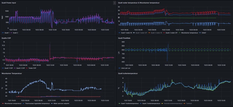

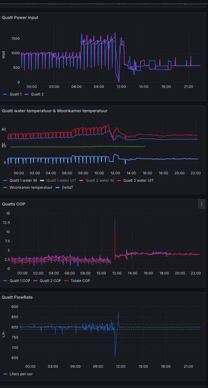

Tot nu toe geen goed gevoel bij de keuze voor Quatt. Installatie was erg rommelig en de monteurs hebben ruim 3u nadat ze klaar waren gewacht op wat een software probleem met de cic zou zijn. Gemiddelde cop tot nu toe van 2.3. had toch op meer gehoopt, ik verwarm alleen de woonkamer met vloerverwarming en is redelijk geisoleerd.

SalmonAce schreef op vrijdag 22 november 2024 @ 17:03:
Iemand die hier nog iets over zou kunnen zeggen? Ik zie cops voorbij komen van 3.6, 3.7. Vind dit toch wel behoorlijk tegenvallen.
Het is berekoud, dus COP onder 3 is niet meteen extreem verontrustend.
Maar....
Hij draait wel erg onregelmatig. om 3 & 4 uur "stevig" en dan weer een poos niet.
Juist met dit koude weer (zie bijvoorbeeld @Friezin) zou het ding vrijwel onafgebroken moeten draaien op een "laag genoeg stand" zodat er geen overshoot optreedt en dat hij weer uit gaat.
Ik heb zelf geen quatt maar weet wel het een en ander van warmtepompen...
Ik gok zo dat de stooklijn erg hoog staat. Hij lijkt "als er vraag is" "veel te hard te willen stoken".
stooklijn te hoog?
Of... gedimensioneerd op "hele huis verwarmen" terwijl je hem maar in 1 kamer gebruikt? (komt op hetzelfde neer)
aanvulling....
zelfs met dit pokke koude weer heb je geen gas gebruikt.
velen zitten nu aan de max van de quatt en jij houdt nog over (hij kan afslaan zonder dat je temperatuur verliest)
je huis is dus bovengemiddeld geïsoleerd. dus als de stooklijn op een "gemiddelde waarde" staat dan is dat geheid te hoog
[ Voor 14% gewijzigd door Stefannn op 22-11-2024 17:18 ]

Stefannn schreef op vrijdag 22 november 2024 @ 17:13:
Maar....
stooklijn te hoog?
aanvulling....
@SalmonAce
Wat is er gebeurd om 11u ? Daar daalt de temperatuur in je woonkamer met 1 graad. vervolgens springt de Quatt aan met 36 graden en springt de CV dan ook bij?

@Stefannn
Ik heb boven geen radiatoren meer die heb ik eruit gesloopt. Wil Daar een airco hangen. Wel duidelijk aangegeven dat het alleen om de woonkamer verwarmen gaat. Kan je die stooklijn zelf aanpassen, of moet Quatt dat doen?

@CPM
Dat is wel te verklaren, ik was een gietijzeren pan aan het inbranden maar de afzuiging Kon het niet bolwerken dus ik had de achterdeur even kwartiertje open gezet. De COP was daarvoor en daarna al niet heel best maar dit is incidentje.

CPM schreef op vrijdag 22 november 2024 @ 17:19:
@SalmonAce
En wat is er met de watertemperatuursensor aan de hand? Ik zie slechts enkele meetmomenten.
Je huis lijkt wel heel goed geïsoleerd. Wat gebeurd er als je je thermostaat een half graad hoger zet?

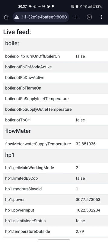

  • jj85
  • Laatst online: 13:18
vanquishsdiv schreef op vrijdag 22 november 2024 @ 17:29:
Die registreert enkel als WP actief is.

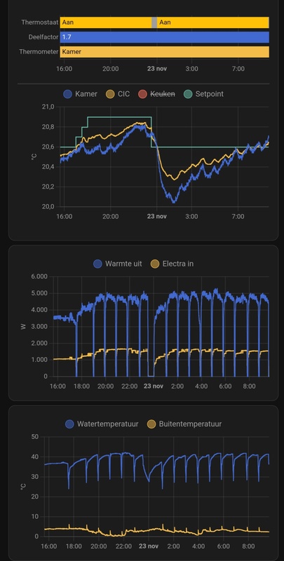

s020506 schreef op vrijdag 22 november 2024 @ 15:46:
Blijft de inlaat temperatuur wel boven de kamertemperatuur? Zo ja, dan wordt de energie voor de defrost volledig uit het water gehaald. Zo nee, dan is het verschil tussen kamertemperatuur en gemiddelde radiatortemperatuur de warmte die uit de woning onttrokken wordt. Kan nooit heel veel zijn.
Even verder redenerend, bij sommigen wordt de CV erbij gepakt bij een defrost. Bij jou (omdat je een negatieve delta T krijgt) neem ik aan van niet, en bij ook niet. Waar zou dat door bepaald worden?
Zodra mijn werkelijke kamertemperatuur ± 0,2°C boven de ingestelde kamertemperatuur komt, houden de gas-defrosts op.
Vanmorgen even +0,5 gestookt tussen 4 en 6. Dat kostte gas.
Overshoot naar 21,3 en defrosts met gas stopten.
Rond 13 uur kwam ik weer onder 21 en hup: gas erbij.
(Woensdag is mijn warmteverlies en buitentemperatuur aangepast: ben even zoekende weer)

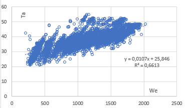

  • Friezin
  • Registratie: November 2023

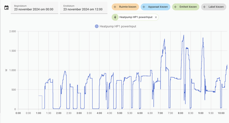

SBL schreef op vrijdag 22 november 2024 @ 17:39:
Verzamel je echt nog steeds waardes boven 1800W elektrisch?
Wat zoek je dan?
Hoe ik die watertemperatuur hoger krijg.
@okijokii vroeg zich eerder af waarom bij mij de gebruikte elektriciteit nooit boven 1500kW kwam bij 30-35°C en hij steeds hoger zat.
Zie bij jou inderdaad ook hogere temperatuur.
Jullie hebben daar vast wel weer een prachtige berekening voor, bij mij kakt alles een tijdje na een defrost in, tot de volgende defrost.
Edit: voor mijn logica heb je eerst meer stroom nodig om een hogere watertemperatuur te krijgen

Friezin schreef op vrijdag 22 november 2024 @ 17:53:
Wellicht zit de begrenzing op het thermische vlak en heb jij, door lage watertemperatuur door veel afgifte, daar minder elektriciteit voor nodig.
Wil je hogere watertemperatuur of wil je je radiatoren warm hebben?
Als je warmer/meer water naar je radiatoren wilt hebben, zul je je vloerverwarming wat moeten knijpen.
Of de voorste radiatoren knijpen om de achterste ook warm te krijgen.

@SalmonAce kun je ook eens je JSON delen (zie topicstart voor instructies).

Iets specifieker dan maar :) Hieronder het thermische vermogen (en geintegreerde energie) tijdens een defrost.
Afbeeldingslocatie: https://tweakers.net/i/xdnHpIge8oUej6OySGWetBPSJSE=/x800/filters:strip_exif()/f/image/C7GX9NVspUF46jfyukANRA28.png?f=fotoalbum_large
Een defrost 'kost' zo'n 0,25 kWh aan thermische energie per keer, zoals zichtbaar in het gat dat deze in de onderste grafiek slaat. Dit wordt dus onttrokken aan het water.
Met 0,25kWh kun je ongeveer 2,5 liter kraanwater laten koken.
Dat pas wel bij mijn beeldvorming om de condensor van de Quatt te koelen, daar zou ik met een pannetje met 2,5l kokend water ook een eind komen om het ijs eraf te krijgen in korte tijd :+

Ha allen,
Sinds ongeveer 10 dagen hebben wij onze Quatt draaien!
Even de context: woning uit '83, oppervlak +- 100m2, benedenverdieping volledig VVW, HR++, vloer recent nageisoleerd, spouwmuurisolatie, dakisolatie vanuit bouw. Bovenverdieping 3-tal radiatoren (T20 met speedcomfort ventilatoren) en een mini-handoekradiatortje in badkamer die open staat.
Ik ben nu aan het uitzoeken hoe ik mijn thermostaatsinstellingen het beste kan doen.
Een warm huis is vanuit gezondheidsredenen belangrijk voor ons.
Ik heb een Tado V3+ met op de radiatoren boven een drietal knoppen.
Ik weet dat je zonering wil beperken met Quatt, maar ik wil wel graag deze kamers regelen en op verschillende temperaturen houden (ik vind het zonde om alle drie de kamers op 20.5 te stoken, als voor twee van de drie kamers 18 graden voldoende is).
Middels Home Assistant pas ik schema's toe met een nachtverlaging van maximaal 1,5 graad.
Beneden laat ik de temperatuur oplopen in stapjes van 0,1; boven doe ik dit noodgedwongen met 0,5 graad (daar de Tado radiatorknoppen niet preciezer kunnen regelen).
Ondertstaand mijn opzet. Doe ik hier slim aan? Hebben jullie tips/trucs?

Hierbij ook even de statistieken van de afgelopen dagen, tot nu toe.
Ik begrijp alleen soms het inschakelen van de CV-ketel niet, de pieken zijn niet direct te relateren aan een verandering in het thermostaatschema bijvoorbeeld. Misschien is de CiC nog bezig met een baseline bepalen?
Overigens met deze kou neemt het CV-ketel gebruik wel toe (lijkt me logisch), vorige week ook wel gedraaid met nauwelijks bijschakelen van de CV-ketel
Afbeeldingslocatie: https://tweakers.net/i/IeooAJtYsz2JAOtONqdG6Reiih0=/232x232/filters:strip_exif()/f/image/P9BiFACEt09eTo4Cjx9lyEQb.png?f=fotoalbum_tileAfbeeldingslocatie: https://tweakers.net/i/_3IPlzeSYUJs-kQjO9UWnEhw-v4=/232x232/filters:strip_exif()/f/image/7qOZwbPrkYTBXLhFhsY5s9Xq.png?f=fotoalbum_tileAfbeeldingslocatie: https://tweakers.net/i/z96FpDzGUK4DAvrEoCf8MKY7klY=/232x232/filters:strip_exif()/f/image/a6fPetGoWTd8JjuWzqVwDJy7.png?f=fotoalbum_tile

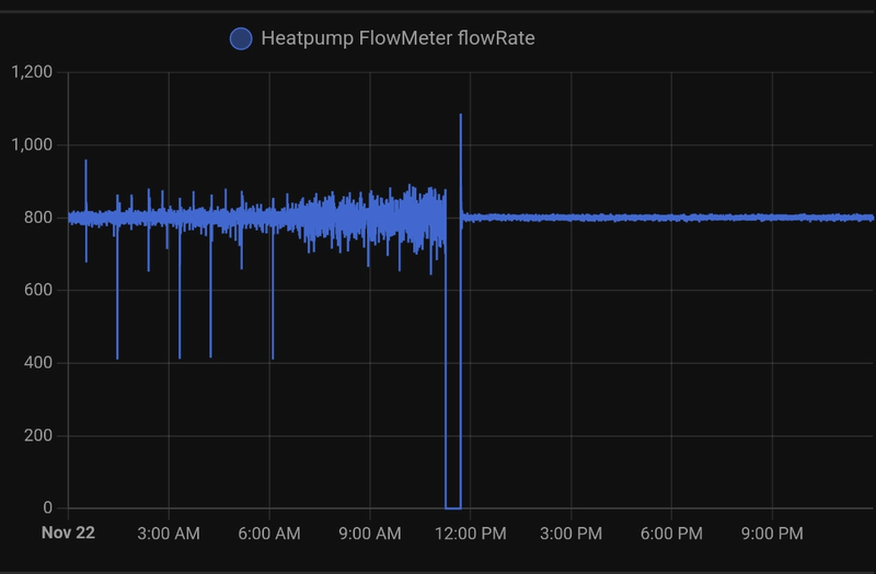

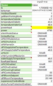

@jj85
De json feed:
Afbeeldingslocatie: https://tweakers.net/i/9tFHip5FrmqlL3IwBdcOLhRx8iY=/x800/filters:strip_icc():strip_exif()/f/image/wqEd6c2zODFgK01vdAfpWStO.jpg?f=fotoalbum_large
Afbeeldingslocatie: https://tweakers.net/i/yhRmjMKeqYEAMWqy8trVhqeshms=/x800/filters:strip_icc():strip_exif()/f/image/qooNOe6Ywo4B7MIYB9q5Qlot.jpg?f=fotoalbum_large
  • jj85
Kun je bij HP1 nog net iets verder omlaag, zodat temperatureWaterIn en temperatureWaterOut er ook op staan?

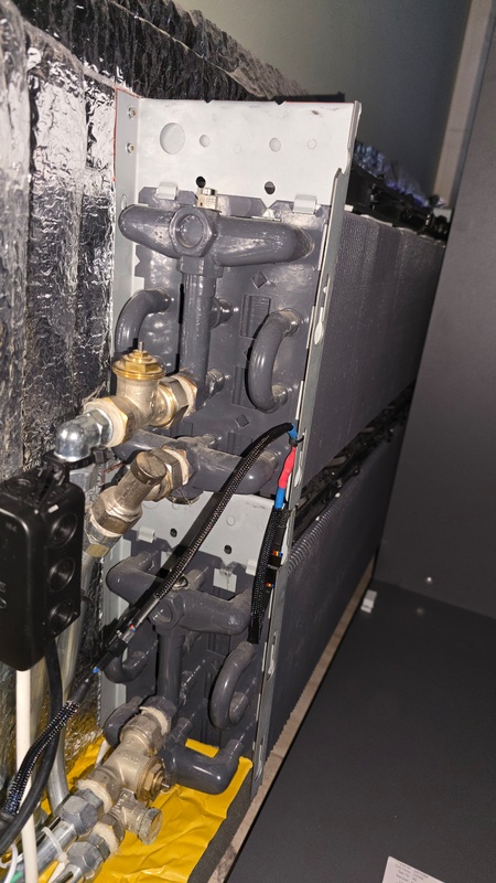

CPM schreef op vrijdag 22 november 2024 @ 14:59:
oOo Antwoord gevonden dus.
het binnenste waar de inbus in past kun je dus gerust dicht draaien? En de buitenste ring kan je dus met die speciale sleutel stellen?
Wat was er nou bij jou gebeurd dan?
Ik heb er zelf nog niet mee kunnen "spelen". Hij was ook al klaar toen ik erbij kwam en heb toen een fotootje gemaakt van het sleuteltje.
De imbusring waar ik aan had gedraaid gebruik je normaal niet begrijp ik. Het sleuteltje lijkt alleen de buitenste ring te bedienen.
Op internet heb ik nog geen spec of iets dergelijks kunnen vinden van dit voetventiel wat wat meer inzicht geeft.

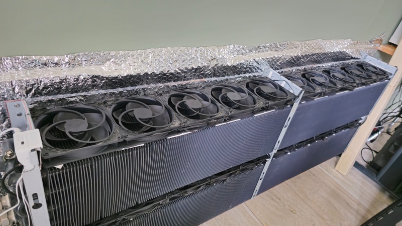

SBL schreef op vrijdag 22 november 2024 @ 11:50:
5€ per stuk. Net als bij speedcomfort zijn daar dan 3fans/sc*3sc/radiator*6radiatoren=54 fans voor nodig=€270.
Moeten daar dan 6 besturingen/voedingtrafo's aan? 6 tempsensoren? Montagemateriaal? Zitten overal stopcontacten? Werkuren?
Geloof best dat het goedkoper kan dan Speedcomforts, maar blijven substantiële kosten.
Ik was voor 6 ventilatoren (P12 arctic) en de heatbooster en wat klein materiaal rond de 70 euro kwijt en het werkt echt heel erg goed. En kost een uurtje om in elkaar te zetten.
En valt nauwelijks op ;).
Afbeeldingslocatie: https://tweakers.net/i/sH_qEPOlqG98D7z27Ke2qOVxTdM=/x800/filters:strip_icc():strip_exif()/f/image/0Y6c5kEdrXRyXfpgxhM32fUQ.jpg?f=fotoalbum_large

HarryInia schreef op vrijdag 22 november 2024 @ 21:24:
Maar je had de imbusring dichtgedraaid en weer open en geen flow meer, wat was dat probleem dan?

Gerardwaz schreef op vrijdag 22 november 2024 @ 22:30:
Ik denk dat bij het dichtdraaien van de binnenste ring dat de buitenste ook mee dicht gegaan is. De binnenste is mogelijk soepeler dus bij het opendraaien draait dan alleen de binnenste. Denk ik.

En met deze screenshot sluit ik de dag af.
Afbeeldingslocatie: https://tweakers.net/i/CyKTJ5aFm6AxZf0ErV3qJjEiP6c=/x800/filters:strip_exif()/f/image/W0lKACFCqgRXE5QuGM5hA0yK.png?f=fotoalbum_large

CPM schreef op vrijdag 22 november 2024 @ 12:41:
UPDATE m.b.t. lage COP en sterk schommelende flow.
Vandaag stond er op tijd een vriendelijke Quatt techneut op de stoep. In tegenstelling tot wat ik dacht (alleen even een sensor vervangen) nam hij de tijd om mijn probleem aan te horen. Hij vroeg door over de radiatoren, de installatie en heeft samen met mij naar mijn logging gekeken en vergeleken met die van Quatt (die overigens veel meer data hebben >:) )(ook in Grafana).
Uiteindelijk na geschakeld te hebben met de backend is er besloten om de uitgaande temperatuursensor van HP1 te vervangen en de flow meter van HP1. (De flow die je in een DUO opstelling kunt uitlezen is gebaseerd op de flowmeter in de HP1).
Resultaat:
- Ik heb een veel vlakkere flow grafiek
- HP temp Out ligt nu dichter bij HP2 in.
Voor wat ik begrepen heb hoeft een verschil in temperatuur tussen twee Quatts niet per definitie een probleem te zijn. Dus doe niet direct aannames als je dit constateert. :)
Ik heb ook nog even het expansievat verhaal aangestipt maar ik ben gewoon niet voldoende onderlegd om het uit te leggen en op inhoud de discussie te voeren.
Ik heb trouwens wel een 1bar gasdruk vat. Dit omdat de installatie in de kelder zit. En dit is ook het juiste vat. ;)
Ik ben blij dat er een techneut is langsgekomen en dat er stappen zijn gezet. Ik ga nu de installatie verder even met rust laten om zo stabiele data te krijgen. Nog wel af en toe even de ontluchting checken maar verder leek er niets mis met mijn radiatoren, de afgifte of de in/na-regeling. :*)
Ik blijf van mening dat de eerstelijns servicedesk veel beter kan, maar de techneut die ik hier trof was erg bereid om te helpen en dat is goed om te zien! _/-\o_
Top!
Met vlakke flow grafiek denk ik niet dat er nog een reden is om lucht-in-systeem te verwachten.
Eerder gaf ik aan dat met expansievat op quatt output de druk op quatt input lager zou zijn dan “gebruikelijk” en indien dicht bij 0 lucht via de automatische ontluchter zou kunnen aanzuigen.
Ik gaf ook aan dat dat door de boel stomweg op een wat hoog setpoint te zetten ook wel weer onwaarschijnlijk zou zijn (input 0.5, misschien max 0.7 lager dan output geeft bij vullen tot boven 2bar nog altijd meer dan 1 bar op input). Dus dat het onrustige flow patroon op lucht wijst, maar expansievat positie eigenlijk enkel een plausible verklaring kan zijn bij lage vul druk.
Kortom… ik denk dat je nu wel van je hardware problemen af bent. Kan je je gaan uitleven op instellingen.

Heeft er Iemand nog een suggestie hoe ik dit wat kan finetunen?
In de nacht gaat het tempsetpoint 0,5grC omlaag. Om 5 uur deze weer terug omhoog. Quatt gaat dan even flink gas geven en schakelt zelfs de CV erbij aan. Onnodig, want hij mag er best even over doen.
Met mijn T6 kan ik niet anders dan 0,5grC stappen maken.
Het is niet erg, maar ook niet echt nodig om een pufje gas te stoken ;)

jj85 schreef op zaterdag 23 november 2024 @ 09:14:
Ik heb wel oplossingen, maar die ga je niks vinden:
- Andere thermostaat ophangen
- Geen nachtverlaging
- CV werking op je CV uitzetten
Ik denk dat het te koud is, en dus neemt de CiC grote maatregelen ;)

  • Flesym
  • Registratie: April 2023
De key bij mij is echt de thermostaat. Door de temperatuur iets anders voor te stellen aan de CIC loopt hij veel rustiger en zijn mijn runs gemiddeld 10 uur terwijl ze zonder "deelfactor" rond een uur lagen. En hij gebruikt gas alleen maar als de Quatt onvoldoende vermogen heeft. Maar goed, ieder huis is anders.

  • stanman23
  • Laatst online: 16-10 19:39
Even mijn projectje tonen. Zat een verwarming type 21. Deze wilde we weg hebben en een jaga hybrid iod neer hangen. Maar de vrouw wilde een kast tegen deze wand aan (gehele wand) dus de verwarming die erachter zou komen hoefde niet mooi te zijn maar wel vermogen te hebben om de lage temperatuur aan te kunnen. Aangezien jaga voor hun ltv radiatoren convectoren gebruiken heb ik deze via mp 2x van 150cm 20 batt (15x20cm) op de kop getikt voor enkele tientjes.
Dus deze
Afbeeldingslocatie: https://tweakers.net/i/RoZv9C3Nc5FlUV-s25PsH-ZGhZs=/x800/filters:strip_icc():strip_exif()/f/image/W4dcLjU1KY22nKT6Kld5XGLJ.jpg?f=fotoalbum_large
Afbeeldingslocatie: https://tweakers.net/i/669Wj-nOX1c29w0213OEtN48NTs=/800x/filters:strip_icc():strip_exif()/f/image/BKyGWQEG9eenTxDIjGUKjI94.jpg?f=fotoalbum_large
Afbeeldingslocatie: https://tweakers.net/i/x9v205bp0ddJ5o_THSNFm-RtILg=/800x/filters:strip_icc():strip_exif()/f/image/Kb38YrzgCXRCUO4OMozSSVXj.jpg?f=fotoalbum_large
De ventilatoren
ARCTIC P14 PWM PST 140mm Fan, Ventilator voor de boost. Aangestuurd door een heatbooster van SDR.
De kast gaat fungeren als behuizing van de verwarming voor de circulatie. Kast komt wat naar voren. 16cm bij de verwarming en 7cm voor de schacht. Boven en onder ook 7cm .
Moet zeggen tot nu toe gaat het al veel beter dan met de verwarming die er hing. (De radiatoren paste niet naast elkaar dus maar boven elkaar. Ja iets minder rendement maar denk dat het wel mee valt met die ventilatoren.

Ik loop toch een beetje vast op het stukje masterthermostaat de warmtevraag laten bepalen.
Deze hangt bij ons in de woonkamer. Deze kamer koelt het minst snel af van het hele huis (vloerisolatie, lang warm blijvende VVW) en wordt in de avond regelmatig bijverwarmd door koken en sierhaard (bio-ethanol).
Als ik wil dat in de ochtend om 09:00u. het kantoortje op temperatuur is, moet er ongeveer om 04:00u. begonnen worden met stoken om dit geleidelijk te bereiken. Grote kans echter dat de woonkamer nog ruim boven de 20 graden is en deze pas om bijvoorbeeld 11:00u. start met warmte vragen om een comforttemperatuur te bereiken om 17:00u.
Nu laat ik alle ruimtes hun eigen warmtevraag doorgeven aan de CiC, maar dat resulteert vast in onrustig gedrag door de pomp. Dan dus toch de woonkamertemperatuur als vanaf 04:00u. met 0.1 laten oplopen?
Overigens sinds gisteren de HA integratie even ingesteld. Hier een plaatje van het stroomgebruik (gedrag) van afgelopen nacht:

Enkele Quatt nov '24. Woning uit '83,+- 100m2, Tado V3+ beneden volledig VVW, HR++, vloer recent nageisoleerd. Spouwmuurisolatie, dakisolatie vanuit bouw. Bovenverdieping 3-tal radiatoren (T20 met speedcomfort ventilatoren + Tado-knop).

@stanman23 wat een creatief warmtekanon d:)b
Kan die straks wel genoeg lucht aanzuigen als de kast ervoor staat? 1 P14 kan al 120 m3/h verplaatsen
[ Voor 12% gewijzigd door jj85 op 23-11-2024 10:27 ]
Resultaat:
Beste CPM,
In welke mate schommelde je flow? Ik zie helaas geen waardes van de Y-as. Ik heb verder geen problemen met de Quatt maar mijn flow in de JSON-feed schommelt constant tussen de 793 en 808 en van alles daartussenin. Is dat een normale schommeling?

  • stanman23
jj85 schreef op zaterdag 23 november 2024 @ 10:25:
Ik heb niet de precieze berekening gemaakt. Maar als het goed is is een flinke overcapaciteit van de verwarming. En ik had 10 ventilatoren, mijn redenering als ik er nog 10 bij doe dan hoeven ze minder hard voor dezelfde capaciteit. Dit omdat ik geen geluid wil horen van de ventilatoren. En dan wil ik het zo maken dat als ik in de nacht naar bed ga ze hoger gaan zodat de WP met minder hoge temperaturen de kamer op temp houdt. Ze draaien nu tussen de 10 en 30%.
En als ik zo even google kom ik het volgende tegen.
"Voorbeeld van een WTW ventilatie:
Door een opening met een oppervlakte van 1cm² kan 0,3 m³/h lucht verplaatst worden. Als we hier vanuit gaan kunnen we stellen dat bij een deur van 90 cm breed, 183,33 cm² nodig is (55/0,3). Er is dus standaard een opening gewenst van 2,03 centimeter (183,33/90).
(In de meeste adviezen komt dan ook vaak een overstroomopening terug van 2 centimeter bij een deur van 90 centimeter breed.)"
Ik heb 7 cm onder en boven de kast maar de deuren hebben nog wat overlap. Dus 3cm van deur tot vloer/plafond. Dat zou dan zijn 3 (cm hoogte) x 400 (cm lengte) * 0,3 (m3/h) = 360 m3/h. Maar heb wel wat geluidsisolatie geplaatst(ga ik nog plaatsen) achter/onder/boven de kast dat als het wat minder werkt ik de ventilatoren wat hoger kan zetten. Maar verwacht veel meer vermogen dan wat er hing. En dan meer in verhouding 1 op 10.

  • CPM
CPM
Ik doe maar wat, jij dan?
netappie schreef op zaterdag 23 november 2024 @ 09:27:
Wat een wereld van verschil.
Kunnen we aannemen dat dit puur komt door het vervangen van temperatuursensor en/of flowmeter of is er ook nog opnieuw ontlucht bij de Quatts danwel meer gedaan aan de installatie?
Temp+flow vervangen waren de enige werkzaamheden.
Temperatuur sensor is gewoon zo'n koperen staafje, flow meter zag er anders uit. Daarvoor moest er wel een leiding los in de Quatt.
Systeem is dus drukloos geweest.Na het vullen een aantal radiatoren ontlucht.
Verder was de installatie prima op orde volgens monteur. Weinig mensen die het waterzijdige aspect aandacht geven en in veel gevallen werkt de Quatt dan probleemloos.
vanquishsdiv schreef op zaterdag 23 november 2024 @ 11:04:
Beste CPM,
De flow schommelde flink, soms zat er 100 l/h verschil tussen (afhankelijk van de water temperatuur). Dus van 850 ineens naar 750.
Dus wat jij aangeeft is vele malen minder dan wat ik had.
Afbeeldingslocatie: https://tweakers.net/i/OJeRFw5sbLiEFVmzFgBRyb20JXU=/800x/filters:strip_exif()/f/image/gFQThQw5X4qJ2sgfGfP8wIDG.png?f=fotoalbum_large
Hier tekenen aub ......

  • netappie
  • Laatst online: 02:10
CPM schreef op zaterdag 23 november 2024 @ 11:34:
Ik ben benieuwd of het effect blijvend is.
Door de verkeerde plek van het expansievat kan het systeem ook lucht aanzuigen (te grote onderdruk aan de retourzijde). Het ontluchten bij de Quatts lost dit probleem dan tijdelijk op maar zal vanzelf terug komen.
Als het weg blijft dan was het mogelijk een overdreven reactie van de software op de fluctuerende meting van de flow.

SBL schreef op vrijdag 22 november 2024 @ 13:26:
Ik ben je eens dat alleen de buitentemperatuur al een voorspeller is van de COP.
Maar niet de enige:
zelfs voor mijn ene apparaat, varieert de watertemperatuur (bij opstarten bijvoorbeeld) en daarmee zie ik de COP ook wijzigen, onafhankelijk van de buitentemperatuur.
En om met anderen te vergelijken is het ook logischer om naar Tlift te kijken, dat is hoe hard de warmtepomp moet werken.
Ik heb daar geen leesvoer over verzameld.
Wel data van mijn Quatt:
COP vs buitentemp (zal sterk verschillen per huis, met kleur verschil in watertemp bij mij)
COP vs Ta (houdt fluctuatie/ruis met buitentemp)
Met Tlift een duidelijk nauwkeuriger voorspelling, 143/Tlift = COP. Grafiek COP vs Tlift heb ik onlangs nog gedeeld (goed vergelijkbaar met andere Quatts, ben benieuwd naar curves van andere warmtepompen)
Ik heb mijn data in dezelfde soort overzichten gezet als jij. daarmee is het onderling vergelijkbaar. Maar een echt duidelijk beeld zie ik er niet in. Meer mooie puntenwolken. In de eerste plot zie je wel duidelijk de afhankelijkheid met de Ta, die ook in jouw plots goed te zien is.
Afbeeldingslocatie: https://tweakers.net/i/aNINnJ_Ks8vcSI3fnrreObpOrhI=/800x/filters:strip_exif()/f/image/nYnz6bzz8y44K5nRM0SRBQnt.png?f=fotoalbum_large
Afbeeldingslocatie: https://tweakers.net/i/yjrO9GEAxicE_DxtEFAJtsFZUB8=/800x/filters:strip_exif()/f/image/H239Jm92GjmqVsHhMQnepNsW.png?f=fotoalbum_large
Afbeeldingslocatie: https://tweakers.net/i/N7jbP68yVY0PHHG6fcGiilH98NA=/800x/filters:strip_exif()/f/image/Yu9LBAuOY5ByCThorjzw6JoD.png?f=fotoalbum_large
Afbeeldingslocatie: https://tweakers.net/i/wvI-0tvsPX-GDqqsey3cEYLHMmc=/800x/filters:strip_exif()/f/image/KKeI31ZGHaOwLmV3r4VxiLzX.png?f=fotoalbum_large
Alle modellen zijn fout, maar sommige zijn bruikbaar. ZH - Hoekhuis 1939 - Hybride Quatt sinds zomer 2024, CV: Intergas Kombi Kompakt HRE (OT), Honeywell T6, 4 radiatoren, 2 ruimtes verwarmd, andere kamers: radiatoren dicht. Indevolt thuisbatterij 10kWh.

harv schreef op zaterdag 23 november 2024 @ 15:00:
@CPM
Hier hetzelfde verhaal.
Ik heb al eens geschreven over verschillende cop tussen hp1 en hp2, iets in de verhouding van 4 en 7 bij ongeveer 5 graden buiten.
Dit als klacht ingediend, na week werd pakketje en monteur beloofd.
Zelf dacht ik toen aan een misschien slechte regeling, een slechte opbrengst van hp1 door verkeerde sturing van vermogen. Na nog betere bestudering van json, voorlopige conclusie veranderd in verkeerde temperatuurmetingen in hp1. Omdat volgens mij de vermogensopbrengst gewoon een rekensom is van flow, soortelijke warmtecoefficient en tempertuurVERSCHIL (in, uit), leidt dat ook tot een copverschil tussen de beide pompen van mijn DUO.
Pakketje geopend, inhoud was 2 thermostaten, ik heb gelijk!
Alleen heb ik ik toch mijn conclusie veranderd >>> Niet hp1 is fout, hp2 is fout. De cop van hp2 was te goed, de ingangstemperatuur van hp2 was structureel ongeveer 1,3 graden lager dan de uitgangstemperatuur van hp1.
Dus vrees ik dat mijn totale cop dadelijk lager is in plaats van hoger.
Monteur moet deze week nog komen, welke warmtepomp gaat hij openen?? :?
Duimen jullie ook dat ik ongelijk heb??? ;)
Over welke getallen hebben we het? Die zul je dus even uit de json moeten halen. Wat je dan wilt weten is:
HP 1 draait: alle temperaturen IN/UIT beide Quatts + die van de watertemperatuur sensor binnen
HP 2 draait: alle temperaturen IN/UIT beide Quatts + die van de watertemperatuur sensor binnen
HP1+2 draait: alle temperaturen IN/UIT beide Quatts + die van de watertemperatuur sensor binnen
Dan heb je alle data en kun je gaan vergelijken volgens mij.
  • jj85
COP van 2,8 in dit geval, waar je iets richting de 4 mag verwachten bij Ta 35grC en buiten 2grC.
Als de Quatt uit staat moeten temperatureWaterIn temperatureWaterOut en waterSupplyTemperature min of meer gelijk zijn.
Kun je die 3 eens checken als de warmtepomp een keer niet actief is?
We zien nu al een aantal gevallen waar afwijkende temp. en flow-sensoren leiden tot het rapporteren van onjuiste warmtevermogens en COP...
  • jj85
@CPM Hoe draait jouw systeem nu een dag na de operatie? ;)
En vooral, is de opbrengst nu naar verwachting?

  • CPM
CPM
jj85 schreef op zaterdag 23 november 2024 @ 15:53:
Voila, van afgelopen 2 dagen. 23,77kWh met COP 3.6 (vandaag)
Afbeeldingslocatie: https://tweakers.net/i/hPywRbOJlYOw7YFHVMGmk_iXqU4=/800x/filters:strip_icc():strip_exif()/f/image/w0F4LV0wgEN70uC6HmkXENzh.jpg?f=fotoalbum_large

stanman23 schreef op zaterdag 23 november 2024 @ 11:23:
Hoe heb je de pwm aangestuurd?
Ik gebruik ventilators ook veelvuldig maar neem altijd de 3pins variant. Dan gebruik ik een stekker adapter met instelbaar voltage en dat dimt dan prima. Tot 30% terug dimmen lukt dan niet bij elk type ventilator.
Heb je een losse pwm controller?
"Van scratch" zelfbouw home-automation, Solaredge 14.4kWh thuisbatterij & 57 PV panelen 9000kWh/jaar, 135heatpipes, 150L zonneboiler, 2x 3kW Vaillant water/water warmtepomp vws36/4.1, smartEVSE laadpaal, 1wire/X10/P1, Jacuzzi, Sauna, Ioniq5 EV
