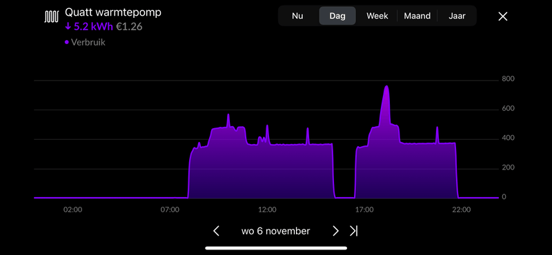

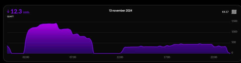

s020506 schreef op donderdag 14 november 2024 @ 11:53:
En
En als bonus
Vanaf een uur of 12 werd het low load gedrag, niet echt relevant.
nou exact wat ik net schreef.
In quatt app:
damn! nice :Y
gladde grafieken
open je Homewizard
:o 8)7
35-38 runs in een etmaal
En
En als bonus

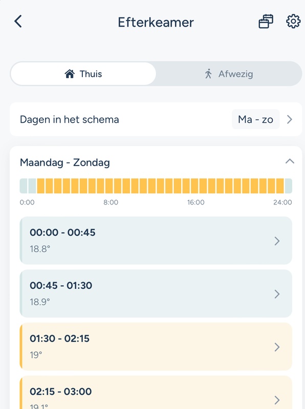

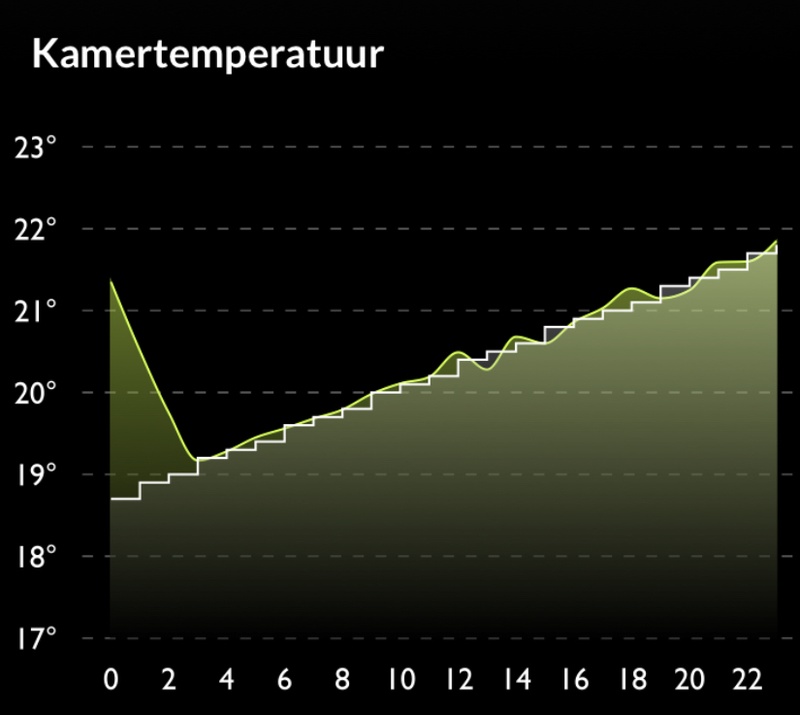

Vanochtend via mail een directe vraag van een andere Tweakers beantwoord. Hieruit:
Ik ben al zeer geruime tijd aan het puzzelen hiermee.
Punt is, dat ik het ''s ochtends wat koeler wil en's avonds mag het wel lekker warm.
Ik gebruik dus een concequent stijgende curve
Ik ben begonnen met 0,1C/30 min
Dat was wat te onrustig.
Daarna 0,2C/60 min
Dat geeft eenzelfde stijging, alleen dan over een grotere tijdsinterval.
Iets meer onder en overshoots.
Dus terug naar 0,1C stijging maar dan over 40 minuten = 0,1C/40min
Met het kouder worden kwam ik tot de conclusie, dat de curve wel wat vlakker kon.
Ik heb het schema nu dus op 0,1C/45 minuten.
Begin met de door jouw gewenste temperatuur in de avond. Eerst had ik die aan het begin van de avond, zodat de curve vervolgens op dezelfde temp bleef tot 00 uur. Nu laat ik curve van eind avond aflopen.
Hiermee krijg je dus ook een nachtverlaging. Dat is weer gunstig voor de COP, omdat dan het verschil tussen binnen en buitentemperatuur kleiner is. Later op de dag wordt de COP weer veel lager, maar gemiddeld ben ik zeer tevreden. Overigens is de COP bij mij geen doel. Wat wel een doel is, is een rustig lopende Quatt. Streven is niet meer dan 12 runs per 24 uur. Dat lukt goed. Bovendien heb ik de soundslider op building in de nacht en overdag.

  • s020506
  • Registratie: April 2019
  • Laatst online: 04-09 07:35

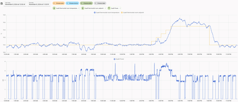

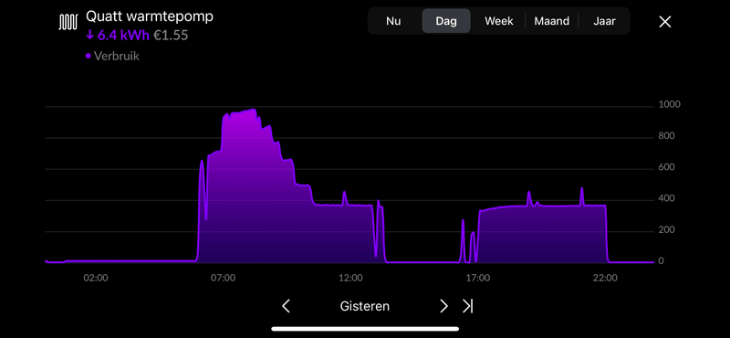

@Mickel moen Ok, en dan ga ik het nog interessanter maken.
Hieronder een plaatje van afgelopen vrijdag. Ik heb zelf niks aangepast, maar nu lukt het vanaf een uur of 9 wel mooi te moduleren. Tot dat ik begin met mijn middag verhoging. Waarom het toen wel lukt, en daarvoor en nu niet, schiet mij maar lek.
Afbeeldingslocatie: https://tweakers.net/i/hdZn46IRWXtKC-YkjmOKbD335kU=/800x/filters:strip_exif()/f/image/SOoTrmlvoZyzDkfcoppZFMGZ.png?f=fotoalbum_large

s020506 schreef op donderdag 14 november 2024 @ 12:16:
Geen idee.
En meteen een disclaimer. Ieder huis, iedere afgiftesysteem en de bijbehorende warmtewens is weer anders. Mijn ervaringen zijn alleen van toepassing op mijn situatie.
Hoe heb je de rest van het huis ingesteld?

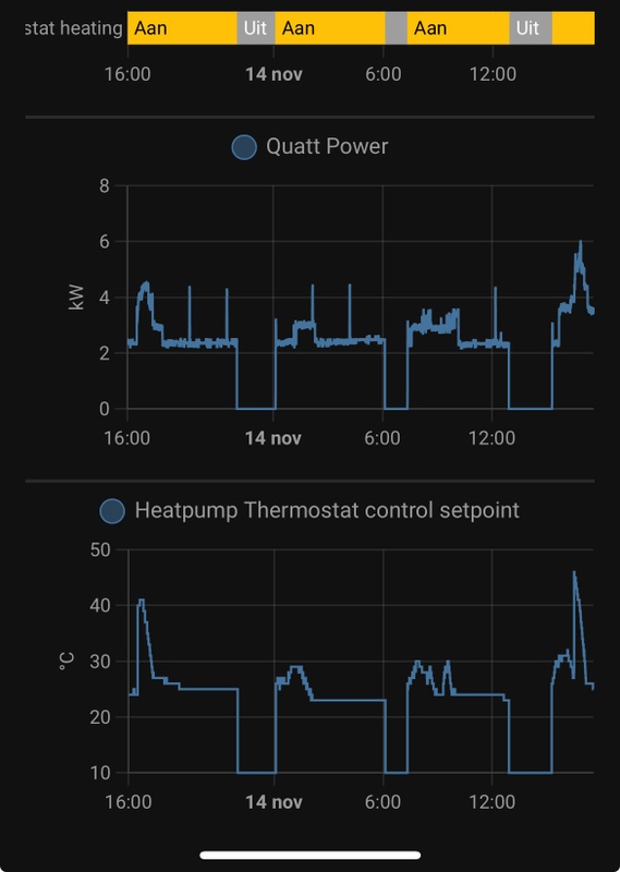

als ik met name de HW plots van jullie beide zie, lijkt het erop dat tado heel goed werkt (lange runs, lage modulatie) wanneer je groot deel van de dag de gewense temperatuur met kleine stapjes aan het verhogen bent (gedrag @Mickel moen )
maar dat tado door de kleine hysterese wel erg onrustig aan/uit gedrag laat zien als er een constante temperatuur gevraag wordt (gedrag @s020506 )
wilde bijna een tado gaan bestellen met aankomende black friday, maar ga daar nu toch nog even goed over nadenken.

  • s020506
Mickel moen schreef op donderdag 14 november 2024 @ 12:20:
Geen idee.
Alles staat open en is waterzijdig ingeregeld. Maar de thermostaat hangt in de kamer, de rest van het huis volgt. Ben het verder eens dat ieder huis anders is :)

  • paQ
  • Laatst online: 23:32
Mickel moen schreef op donderdag 14 november 2024 @ 13:01:
En verder. Probeer eens de temperatuur naar de avond gelijkmatig over de dag op te bouwen, in 0,1C per tijdseenheid.
En wat doe je dan als je het de hele dag contstant wil?

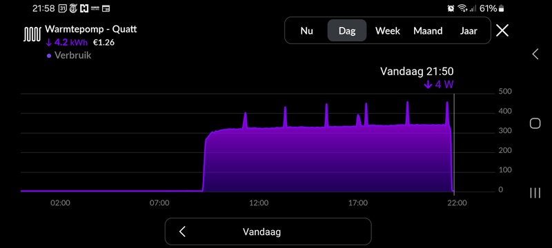

Het opgenomen vermogen bij de wp van @s020506 start telkens rond de 450W oid?
Ik zie hier Quatts voorbij komen die 275W draaien.
M.a.w. als je hem minder hard laat lopen, wekt ie minder vermogen op, heb je langere runs.
De thermostaat slaat klaarblijkelijk aan (uit) op de minste opwarming zonder hysterese.

Vreemd is het dan dat ie in de nacht 1000W opgenomen vermogen vraagt en blijft vragen, terwijl hij op de dag 7 of 8 keer teveel heeft aan 400W.
Je (als klant) hebt geen invloed om te zeggen: ik wil geen 1000 > 0 > 8x400, maar 700 > 600 > 300 > 280.
Door zo'n antwoord ga je aan jezelf twijfelen maar toch weet ik, door het forum, dat ik gelijk heb. Dus een pittig mailtje terug geschreven. Ik denk, weer een eerstelijns medewerker die het zelf niet helemaal snapt. Uiteindelijk blijft Quatt ondanks de mooie marketingpraatjes gewoon een warmtepomp net zoals alle anderen, alleen maakt Quatt gebruik van een PID-regeling. Het is geen toeval dat ze informatie verzamelen over je gasverbruik, type huis enz. Als ze niet van plan zijn om iets met die informatie te doen hoeven ze die ook niet te verzamelen en daar berekeningen op los te laten. Super handig die CIC rekent alles zelf uit, maar aan de hand van welke informatie? En inderdaad heb ik de indruk dat de wp te fel reageert en doe ik een suggestie. Ik had verwacht dat Quatt daar even naar ging kijken, misschien ook aan mij vragen ging stellen, misschien met een verklaring kwam (overdag is het misschien nog te warm, afgiftesysteem, thermostaat) maar helemaal niks, geen daadwerkelijke communicatie, antwoord lees de handleiding, wij Quatt doen het anders |:( Ik loop stuk op die muur. Terwijl ik niet ontevreden ben over de wp zelf en het huis gewoon lekker warm is. Toch kan ik op deze manier geen reclame voor Quatt maken als de communicatie zo moeizaam gaat.
ZH, hoekwoning, 120 m3, bouwjaar 1993, enkele Quatt, hr++ glas, radiatoren, op planning na isoleren vloer, zonnepanelen, plat dak, snel warm is huis.

  • s020506
Heb je ook ventilatoren onder de radiatoren?
Heb je de radiatoren in de Master-ruimte ook geknepen tbv het waterzijdig inregelen?
Voor de komst van de Quatt had ik de radiator in één van de master-ruimtes volgens de regels van de kunst ingeregeld. Prima bij CV-gebruik.
Met de komst van de Quatt weer geheel open gedraaid. Ik weet, gaat tegen alle dogma's in, maar die radiator werkt zo beter op lagere watertemperatuur.
Met radiatoren. De grote radiator staat helemaal open, ook het voetventiel. Die kan makkelijk meer warmte kwijt, maar die krijgt hij niet. De convector in de put is wel geknepen. Het inregelen is recent nog gedaan, met ventilatoren.
Opbouwen gaat nu met 0,1C per half uur in de middag, van 19 naar 19,5. Op dinsdag van 19 naar 20 in stapjes van 0,1C per half uur.

  • Friezin
  • Registratie: November 2023
WAF1 schreef op donderdag 14 november 2024 @ 13:48:
[quote]paQ schreef op woensdag 13 november 2024 @ 19:59:
Sja maar er zal ook echt wel een stooklijn / template gevolgd worden, die heeft @Friezin ook wel eens gepost hier. Evenals een invulveld waar het warmteverlies in ingevuld kan worden.
Maar goed, dat hele AI moet maar eens genegeerd worden omdat het er gewoon niet is.
Het zijn parameters en beschikbare gegevens uit de sensoren van de WP EN (!) wat de thermostaat aan data uitspuugt.

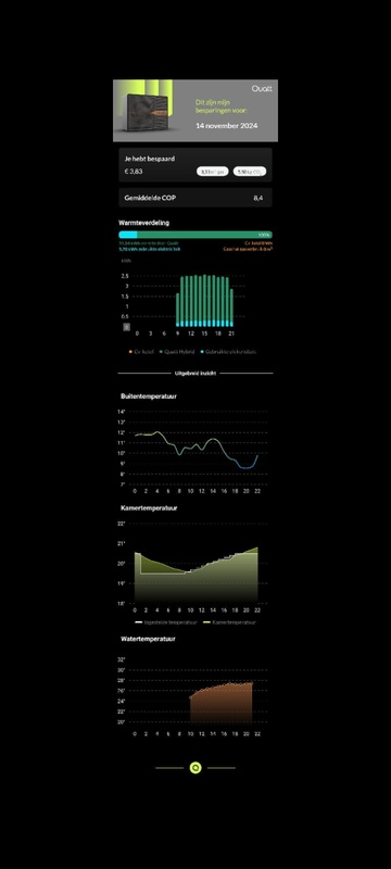

Hier pruttelde de Quatt gisteren van 12.00 - 23.00 uur voornamelijk op 310-325W.
(Even een nachtverlaging van 0,5°C tussen 22.00 en 02.00 uur).
Afbeeldingslocatie: https://tweakers.net/i/n69CmWLlZ42RcmzRBKK-4QLOvSc=/800x/filters:strip_icc():strip_exif()/f/image/hi5yWQljzyAmmy4VYqxSeLY4.jpg?f=fotoalbum_large
Mail eergister (was nog steeds mailwisseling ivm mijn supervisoryControlMode-mail, waarbij deze continue op 3 schiet):
We zouden wellicht kunnen proberen het vermogen iets aan te passen voor uw systeem en dan vooral bij buiten temperaturen boven de 2 graden. Het lijkt er inderdaad op dat het systeem iets te snel te hard wilt werken. Het gevolg kan echter zijn dat het langer duurt voordat de juiste temperatuur wordt bereikt.
Voorstel vanuit Quatt gister: 9000kW (was 9500) en 17,5°C (was 19).
Akkoord gegeven.
ZO-Fryslân, vrijstaande villa (monument) bj.1909, enkelsteens, 200m2, 60m2 vvw/schuim, 12xradiator (2 met heatfan), T6: 21,5°C 24/7, 65×HR+(+), 2xQuatt (11-2023v1&9-2025v1.5), Nefit HR43, 10xSolarEdge, inductie, Quooker, weduwe, imker, klusser, 11 are
  • TeslaNerd
  • Registratie: Maart 2020
  • Laatst online: 00:24
paQ schreef op donderdag 14 november 2024 @ 13:58:
met 35 starts @ 450W
of
7 starts @ 300W?
Mijn ervaring is dat het eerder omgekeerd werkt. Mijn Quatt start op 300 watt en bij een langere run warmt het water op. Met het warmere water moet de Quatt compressor ook op de laagste frequentie van 30hz harder pompen en loopt het electrisch vermogen op naar 500 watt bij 35 graden.
Door kortere runs van ca 20 minuten te maken en tussendoor de watertemperatuur weer 10 minuten te laten zakken blijft mijn cv water met 2 runs per uur op ca 30 graden en draait de Quatt 40 minuten per uur op 300-400 watt. Als ik de CiC het zelf laat doen lopen de runs uren lang door op ca 35 graden en op 500 watt continu.
Nu het nog niet heel koud is krijg ik met de CiC een paar uur op 35 graden ook een overshoot en gaat de thermostaat een paar uur uit, worden de radiatoren koud en voelt het minder comfortabel in huis.
Met de doorlopende korte runs blijven mijn radiatoren de hele dag op de juiste temperatuur bij minder dan 200 watt per uur volgens de app
Ik heb dit al vaker bij Quatt Support aangekaart maar ook na bijna een jaar software updates doet mijn Quatt dit niet vanzelf
Afbeeldingslocatie: https://tweakers.net/i/S0Z7JuTBJqZAl0iA4fhn4RxjIPE=/x800/filters:strip_exif()/f/image/dD6VW4zKuR8uMyzV981JoRu2.png?f=fotoalbum_large
[ Voor 37% gewijzigd door TeslaNerd op 14-11-2024 14:42 ]

  • paQ
Friezin schreef op donderdag 14 november 2024 @ 14:15:
Hier pruttelde de Quatt gisteren van 12.00 - 23.00 uur op 310-325W.
Akkoord gegeven.
Helemaal perfect toch?
Het kan ook gewoon.
en een bevestiging dat het gewoon een instelbaar gegeven is @WAF1 en @s020506
[ Voor 5% gewijzigd door paQ op 14-11-2024 14:27 ]

Jouw plaatje laat wel erg goed zien hoe de regeling van Quatt nog kan worden verbeterd.
Met de halve graad verlaging om 22u gaat jouw Quatt een paar uur uit en gaat vervolgens de hele nacht vanaf 2u vol vermogen aan de slag om vervolgens de hele ochtend tot 12u weer uit te gaan en daarna pas op laag vermogen gaat pruttelen tot de volgende cyclus.
Heeft Quatt niet voorgesteld dat jij de nachtverlaging er uit moet laten?
[ Voor 3% gewijzigd door TeslaNerd op 14-11-2024 17:29 ]

TeslaNerd schreef op donderdag 14 november 2024 @ 17:26:
Nee, die ben ik zelf wat aan het testen

  • Mickel moen
  • Registratie: November 2016
  • Laatst online: 21:15
Mickel moen
mickelmoen.nl
wpeterw schreef op vrijdag 15 november 2024 @ 08:50:
Kun je kort uitleggen hoe je dat doet, een opklimmend schema ? Ik heb Tado thermostaatkranen op de bovenverdieping en een schema ingesteld waarbij de kamers van de kinderen om 4 uur naar 20 graden gaan. Kan ik dat helemaal aan de Tado overlaten of valt dat met een HA automation nog te verbeteren ?
Ten eerste moet er onderscheidt gemaakt worden tussen master-ruimtes en volgende ruimtes.
In de master-ruimte heb je de thermostaat hangen en alle radiatoren geheel open. Zijn dit radiatoren met reeds een thermostatisch ventiel, laat je de knop weg, of je plaatst er weer een mechanische thetmostaatknop op die je op maximaal verwarmen zet. Bij Danfoss is dat stand 5. Zo heb ik het gedaan.
De master-ruimte regel je dus enkel met de thermostaat. Tado kun je met 0,1C per tijdseenheid instellen.
Ik heb daarvoor een oplopend schema. Na veel proberen heb ik nu een schema van 0,1C/45min.
Afbeeldingslocatie: https://tweakers.net/i/34GOwbN6asFNnplNl5u_zLb72A0=/x800/filters:strip_icc():strip_exif()/f/image/CO1EgxfZ5HwNsmAeUE7fVlhC.jpg?f=fotoalbum_large
ENZ.
Resulterend in deze instel-en meet curve. Deze is van gisteren.
Afbeeldingslocatie: https://tweakers.net/i/Xvvf5lx0iv2tak-E3PoNZEwCuP8=/800x/filters:strip_icc():strip_exif()/f/image/4iSqWNrAGd3YPVL40o7QlJif.jpg?f=fotoalbum_large
Het is mogelijk om nog een ruimte een actieve warmtevraag te geven. Mijn advies is om dit alleen te doen met een ruimte met vrijwel dezelfde warmtewensen. Zo heb ik voor onze woonkeuken en de woonkamer exact hetzelfde schema ingesteld. De één met de bedrade thermostaat, de ander met de draadloze Tado sensor. Deze ziet er hetzelfde uit en is ook per 0,1 in te stellen. Voordeel is, dat als er in de ene ruimte een andere warmtevraag ontstaat, bijvoorbeeld omdat de andere extra warmte ontvangt, (koken, strijken, zonlicht) het schema toch gevolgd wordt. De keuken wijkt bij mij alleen ''s avonds af van het schema. Dan gaat deze naar nachtstand. Zetten we in de woonkamer de houtkachel aan, hoef ik niets te veranderen. De Quatt stopt omdat de temperatuur boven de ingestelde temperatuur in de woonkamer komt. De keuken doet dan al niet meer mee.
De thermostaatknoppen van Tado kun je per 0,5C per tijdseenheid instellen. Ook hierbij is een opklimmend schema mogelijk, maar geef het de tijd. Denk eerder in uren dan in minuten.
Er is een trucje om deze ook een schema per 0,1C te geven. Dan moet je eerst het gewenste schema op de hoofdthermostaat maken en dit vervolgens naar de bewuste kamer exporteren. Ga je hier echter weer in wijzigen, dan kan het alleen met 0,5C
Maar........... het kan niet vaak genoeg gezegd worden. Zo werkt het bij mij naar tevredenheid. Voor jouw eigen situatie zul je het zelf moeten uitvogelen. Ik heb mijzelf een jaar gegeven om tot de ultieme schema per in te stellen apparaat te komen.

CPM schreef op vrijdag 15 november 2024 @ 09:08:
Daar ben ik weer met mijn lage COP en hoog verbruik en ik spring direct op de "klantenservice van Quatt is niet wat het moet zijn trein (zeg ik het netjes).
ik heb inmiddels op 12-11 reactie van Quatt gekregen:
Naar aanleiding van ons eerdere contact, stuur ik jou deze mail.
In de eerste week draaien we al bijna op minimaal vermogen. Je huis is goed geïsoleerd, niet echt afkoelt, lopen de watertemperaturen op.
Wil jij de bypass dichtbij de radiatoren dichtdraaien? De bypass linksonder de cv-ketel moet blijven op 0,2. De reden waarom wij die bypass onder vloer dicht willen is om meer warmte af te geven in jouw huis en ervoor te zorgen dat de watertemperaturen niet te hoog worden of te snel oplopen.
Wat betreft de huidige COP, denken wij dat dit te maken heeft met de sensor van de uitgaande watertemperatuur. Wij zien een verschil tussen de inkomende en uitgaande watertemperatuur bij warmtepomp 1, waardoor warmtepomp 2 een verschil van bijna 1 graden aan watertemperatuur heeft bij de binnengaande leiding. Dit verschil zou maximaal een paar tiende moeten verschillen. Wij zullen iemand op locatie sturen om deze sensor te vervangen en te kijken hoe het systeem gaat werken.
Het expansievat hebben wij niet aan gezeten en lijkt ook goed aangesloten te zijn. En de overstortventiel is geplaatst en op de juiste plek. Wat betreft de bypass is deze geïnstalleerd en werkt deze ook. Dit zien we ook terug op de installatiefoto's.
Mocht het zo zijn dat dit allemaal geen oplossing bied, dan kunnen wij het vermogen omlaag zetten om te kijken of de runs daardoor langer zullen zijn, dat het systeem wat minder hard gaat werken, dus het ook iets langer zal duren om op temperatuur te komen. Dat kan er ook eventueel voor zorgen dat de COP iets hoger kan worden. De bocht zorgt niet voor lucht in de leidingen, gezien deze speciaal op deze manier zijn gemaakt om dus ook lucht te kunnen afvoeren. Jouw COP wordt niet hierdoor beïnvloed. Mocht er wel lucht in het systeem zitten, dan zou het systeem volledig op de ketel overgaan.
Wil jij mij alleen nog even laten weten of je wilt dat wij het vermogen lager zetten?
de serviceafspraak is inmiddels ingepland maar laat nog een week op zich wachten o.a. doordat ik een volle agenda heb maar ook dat er weinig ruime is aan de Quatt kant (zonder oordeel).
Wat mij opvalt is dat de klantenservice vragen die gesteld worden niet of maar half beantwoord. Voor mij is het evident dat deze info bewust/onbewust wordt genegeerd of niet wordt besproken of dat de interne servicedesk lijnen niet goed met elkaar communiceren waardoor de reactie op de mail voor iemand die wel technische info terug verwacht achterwege blijft. mijn visie is dat deze servicedesk verre van goed consistent communiceert, zowel intern als extern naar klanten. Ik denk dat de service manager haar rapportages eens op orde moet gaan maken en vanuit daar moet gaan sturen. En laten we hopen dat ze vanuit het management de juiste middelen krijgt om dat te realiseren. Krijg je service (processen) op orde Quatt!
PS: zorg ervoor dat de ticket historie gewoon zichtbaar blijft voor de klant. Owja, zorg ervoor dat je ticket portal fatsoenlijk werkt.
Goed dat waren even mijn frustraties. Terug naar de mail.
Ik heb ze bedankt voor het feit dat er een monteur gaat komen op een temperatuur sensor te vervangen. Of dit de oplossing gaat zijn? Ik denk het niet.
Over de bypass onder de vloer had ik ze reeds geïnformeerd dat ik deze had dicht gedraaid, goed dat de servicedesker nog even doet alsof ik dat nog niet had gedaan. 8)7
Ze geeft aan dat ze niet aan het expansievat hebben gezeten, fijn om te horen, maar ik heb ook niet gezegd dat ze dat hebben gedaan. 8)7 Ik heb ze namelijk verwezen naar posts hier van @VindiGoosh waarin een theorie voorbij komt m.b.t. dat expansievat etc. etc. ect. maar ik ga er nu van uit dat dat te lastig is. :F
Fijn dat ze ziet dat de bypass werkt vanaf een foto.....of....tjah wat moet ik met die opmerking... :+
Lucht in een zwanenhals....deze pvc bocht is speciaal gemaakt zodat er geen lucht ik kan blijven hangen. Kan gewoon niet dat er lucht in blijft hangen. En zit er wel lucht in het systeem dan gaat hij over op de CV ketel. Ja, het staat er echt. 8)7 :F ;w :(
Ik heb nogmaals (naast de andere 3 keer) aangegeven dat mijn flow rate behoorlijk wisselt 850-690 l/h. Maar daar gaan we het gewoon niet over hebben, misschien lost het zich vanzelf op als de temperatuur sensor is vervangen. _/-\o_
En anders is er nog altijd een andere oplossing: we gooien het vermogen naar beneden. De rest is bijzaak.
op de vraag wat de stooklijn dan is......komt uiteraard ook geen antwoord. 8)
Maar ik draai met twee Quatts tegelijk uiteraard op minimaal vermogen. (25kWh op een frisse dag). owja en mijn huis is goed geïsoleerd......iets met contradictie?
En ik sluit zoals altijd af met het verzoek mijn vragen te beantwoorden. En hoe verrassend: :X Geen antwoord.
De service is TOP bij QUATT!!!!!!!!!!!!!!!!!! -O- _O- ;w
Hoe herkenbaar die geweldige antwoorden. En bij je volgende ticket deels weer en weer een paar uit de kaartenbak nietszeggende erbij is mijn ervaring. 7(8)7 _O- ik hoop echt dat ze dit voor je oppakken!
NH 180m2 vrijstaand buitengebied. Alles goed geïsoleerd HR++ veel op zuid. 120m2 vvw in woonkamer/keuken + 2xT22 radiator 2.5x0,5 zonder fans Verlies Quatt ingesteld op 7kW. Intergas 28/24 2009 voorheen gas ca 750m3. 9600Wp PV Geen cv denker en snap WP
