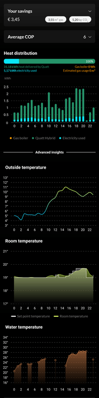

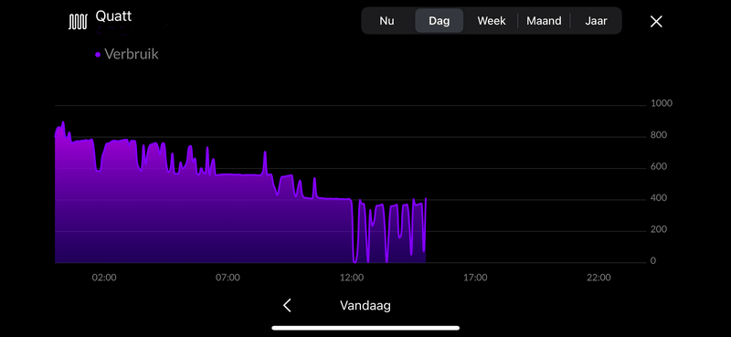

s020506 schreef op woensdag 13 november 2024 @ 14:06:
Is eigenlijk wel raar toch, dat de Quatt in op silent anders werkt? Ik zou verwachten dat op de Silent stand het maximale vermogen wordt beperkt, maar dat hij even ver terug moduleert als Silent niet aan staat. En voor de COP zou het toch ook niet uit moeten maken.
Wat is eigenlijk het maximale vermogen als de Quatt op silent staat?
Ik ben het helemaal met je eens dat dat zou moeten, maar ik zie dat niet terug. Zo ziet het er bij mij de afgelopen dagen uit met Silent (thermostaat gaat om 10.00 uur naar 20 graden en om 15.00 uur naar 20.5 en om 22.30 naar 19.5):
Afbeeldingslocatie: https://tweakers.net/i/jKrr4uJAh13ORg1kFSFBio6g7nM=/x800/filters:strip_icc():strip_exif()/f/image/yN2nfp7OHFvpaZoKEHRG4DBO.jpg?f=fotoalbum_large
Afbeeldingslocatie: https://tweakers.net/i/llTXMrSpiGzo61ORwzgPMmF7-5k=/x800/filters:strip_icc():strip_exif()/f/image/O2aaOqM7wpGqqFrGtnKe8TWU.jpg?f=fotoalbum_large
Afbeeldingslocatie: https://tweakers.net/i/m31trm7JWwg6q4wfIqI6EPoCuMU=/x800/filters:strip_icc():strip_exif()/f/image/gUIMYLWrKl9CjdrO4wICq4ev.jpg?f=fotoalbum_large
Zo constant krijg ik het niet op vol vermogen. Ik zie dat ik echt veel minder verbruik dan vorig jaar november.
Normaal zie ik dit soort diagrammen:
Afbeeldingslocatie: https://tweakers.net/i/FJvuzTYt8r5cP-ztg0nloVXNs4g=/x800/filters:strip_icc():strip_exif()/f/image/AaUvLH00cXiXsskTbLtlJ4Rs.jpg?f=fotoalbum_large

okijokii schreef op woensdag 13 november 2024 @ 14:24:
Interessant. Ik zal het vanavond ook eens aanzetten, kijken wat het gedrag wordt.
Op mijn vragen van voor het weekend heb ik inmiddels antwoord. De helpdesk van Quatt denkt mijn vragen worden beantwoord in de Start guide :+. Wordt ook vervolgd.
PVoutput

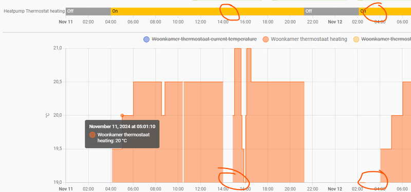

A ingestelde stookcurve WAR
B temperatuurcompensatie van de thermostaat

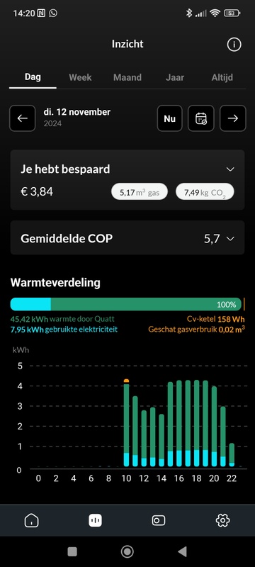

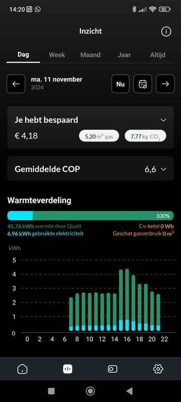

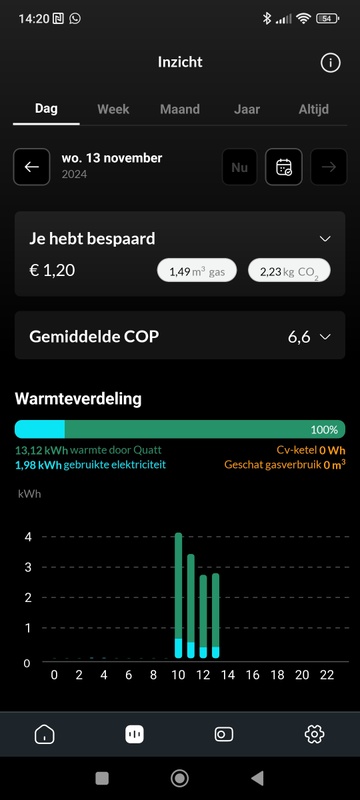

Mooi dat antwoord van Quatt.
Wat jouw eigen situatie betreft. De temperaturen van vandaag, zo rond de 10 C geven ook bij mij wat een onrustiger beeld. Wat mij opvalt aan jouw schema zijn pieken boven de 1000Watt. Probeer eens dag en nacht de soundslider op building. Wellicht geeft dat een rustiger beeld. Ik heb al zo'n week of 5 continu building. Bevalt mij prima,
Mijn streven is max zo'n 12runs/24 uur. Vandaag niet helemaal gelukt, maar meestal heb ik minder.
Afbeeldingslocatie: https://tweakers.net/i/aqwhwvDZw3faBOD95etZ4pGsC9Y=/x800/filters:strip_exif()/f/image/auuZhdiFqlzqizB7bwA0vbB2.png?f=fotoalbum_large
Afbeeldingslocatie: https://tweakers.net/i/0enoDBfAP7PZJ_Is7vOJhGSPnsM=/800x/filters:strip_icc():strip_exif()/f/image/Wr2hkhElz3TFS27nWd9SlINp.jpg?f=fotoalbum_large

Wat we wel vaker gezien hebben is dat de JSON geen goede data teruggeeft. De HA-integratie draait op deze JSON-data. (@Friezin heeft daar een ticket voor ingeschoten met een onbevredigend antwoord...)
Als ik de T6-heating parameter plot tegenover de JSON-output, dan komt deze bij mij ook niet altijd overeen. Ik verwacht dat dat bij jou hetzelfde is.
Afbeeldingslocatie: https://tweakers.net/i/ghPG5v8ZStpXBAPLLVG8E2jV100=/800x/filters:strip_exif()/f/image/thSfkV5K6vfi5FHCXYQ6yRbC.png?f=fotoalbum_large

paQ schreef op woensdag 13 november 2024 @ 19:59:
Vreemd is het dan dat ie in de nacht 1000W opgenomen vermogen vraagt en blijft vragen, terwijl hij op de dag 7 of 8 keer teveel heeft aan 400W.
Je (als klant) hebt geen invloed om te zeggen: ik wil geen 1000 > 0 > 8x400, maar 700 > 600 > 300 > 280.
Dat hoeft niet vreemd te zijn, hangt er volgens mij grotendeels vanaf hoe je de thermostaat instelt. Als je werkt met een lichte nachtverlaging, dan moet hij natuurlijk einde nacht weer flink aan de bak om de temperatuur omhoog te krikken in de ochtend.
Zo te zien hanteert @WAF1 geen constant ingestelde temperatuur. Ook omdat hij begin van de nacht regelmatig uit staat.

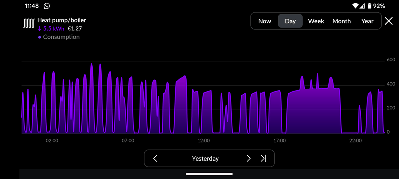

s020506 schreef op donderdag 14 november 2024 @ 11:19:
Dat wil ik ook. Maar dat lukt dus nog niet
Hoe ziet jouw uittreksel van gisteren eruit?
Dit is die van mij.
En
Súdwest-Fryslân, Tussenwoning 1939, 143m2, Energielabel B, Quatt-Hybrid/Silent/6kW/-10°C/16°C/SCOP4,3, Chill, Nefit-Ecomline/9,8kW, WT40-57°C, Tado-V3+/T̄ 20,3°C, 10 radiatoren, HeatFan, Morsø, Tonzon, IsoWool, HR++/HR/dubbel, dak divers, PV 3880Wp, HW

Mickel moen schreef op donderdag 14 november 2024 @ 11:32:

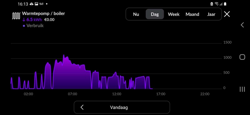

Dit is die van mij.
En
Afbeeldingslocatie: https://tweakers.net/i/quvdKc6vdTFjo4fDW-fxRsB_PwU=/x800/filters:strip_exif()/f/image/ssdDKykDFqfKxEVwifUJsHE8.png?f=fotoalbum_large
En
Afbeeldingslocatie: https://tweakers.net/i/hzbrxQ6JAHKvipbTEkcEkP2KhJ8=/800x/filters:strip_exif()/f/image/a0M8vvFLzwHn4fQlPk2SMRnx.png?f=fotoalbum_large
En als bonus
Afbeeldingslocatie: https://tweakers.net/i/fYMwHiWic0eCNU2wmk3hIyNclQY=/800x/filters:strip_exif()/f/image/GDuDDrUN9yenf8hRDbBSuJm4.png?f=fotoalbum_large
Vanaf een uur of 12 werd het low load gedrag, niet echt relevant.
[ Voor 13% gewijzigd door s020506 op 14-11-2024 11:55 ]
