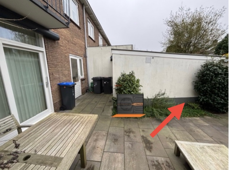

Een kleine update over mijn situatie met de twee units die 90 graden ten opzichte van elkaar zijn geplaatst.
Er is relatief vaak contact geweest met Quatt over de situatie, maar ik denk dat het eerlijk is om te zeggen dat het allemaal wat langzamer gaat dan ik had gehoopt.
Gisteravond (dus bijna 3 weken later) ben ik er eindelijk in geslaagd om een ​​plan voor herstel overeen te komen. Maar de onderdelen moeten nog worden besteld en er is nog geen datum gepland voor het werk. Begrijp me niet verkeerd, ik ben dankbaar voor de voortgang, maar de snelheid ervan frustreert me enigszins....
Het plan is dat de units aan de linkerkant worden gestapeld, maar in de 'put' blijven. Ik heb dit compromis met Quatt afgesproken. Ik weet dat dit altijd een klein compromis zal betekenen voor de uiteindelijke efficiëntie/prestatie, maar de afweging is voor mij oké. Het is voordelig om de units uit het zicht, buiten gehoorsafstand en dicht bij de gasketel te hebben. In de toekomst kan ik altijd kijken naar het richten/omleiden van de luchtstroom als dat nodig is.
Dat gezegd hebbende, zelfs met de huidige 90 graden opstelling, moet ik zeggen dat ik onder de indruk ben van de prestaties.

Ik kan de afweging niet voor jou maken en je moet zelf doen waar je jezelf goed bij voelt maar realiseer je wel dat je (naar mijn verwachting) echt geen of een zeer minimale COP winst gaat maken als je de units links boven elkaar plaatst. Als ik een bierviltjes berekening doe heb je deze maand tot nu toe al 50 euro de "put" in gegooid, en dan zitten we echt met hoge temperaturen. Laat staan wat voor besparing je mis loopt in koude maanden. Je gaat toch ook geen 1.0 liter auto rijden omdat hij zuinig is en vervolgens met lage bandenspanning rondrijden " want je bespaart toch al".
Echt, ik denk/verwacht dat als we rond het vriespunt gaat zitten de COP onder de 2 komt en je dan beter af bent met gas stoken.

Dersan schreef op vrijdag 15 november 2024 @ 12:00:
De reden dat ze in de put blijven, is dezelfde reden dat ik maar 20 zonnepanelen heb (en niet 100)....
Het huis is een prachtige vrijstaande villa, gebouwd door een bekende architect in 1953 als zijn eigen woning. Ik wil het dak of de muren niet bedekken met units of panelen.
Dat aspect is voor mij van het grootste belang, om het uiterlijk van het gebouw te behouden. Dit jaar hebben we het dak vervangen en uiteindelijk 50-60% meer betaald dan de goedkoopste optie, zodat we dakpannen konden gebruiken die exact overeenkwamen met de dakpannen die er in 1953 op lagen...
Ik neem liever een COP van 2 (in plaats van 4+) in de koudste maanden, als dat betekent dat ik niet naar 2 enorme Quatt-kasten aan de voorgevel hoef te kijken.
Persoonlijke keuzes, ik weet het :)

Het staat net niet goed op de foto, maar zou je tegen het huis net naast de put kunnen plaatsen? Paar plantjes ervoor en je ziet er niks meer van.
Ik snap je argumentatie ook wel weer. Als jij er tevreden mee bent is het ook wel goed.

A lex schreef op vrijdag 15 november 2024 @ 12:10:
Dat van het architectonische aspect kan ik alleen maar ook ondersteunen. Dat is ook de reden, dat wij geen panelen aan de voorkant van ons huis hebben, terwijl dat voor de spreiding van de opbrengst over de dag veel beter zou zijn.
Wel zou ik in dit geval beide Quats op steunen aan de muur willen hebben en dan zo hoog mogelijk. Of is dit ook de bedoeling?
@A lex aan linker kant, dus ze blazen tegen muur/deur aan? Flink ijzige wind in je gezicht as je deur uit stapt?
Aan rechterzijde zou wellicht logischer zijn omdat de uitblaaslucht dan nog de 'trap op' weg kan, zal het recirculeren verminderen = hogere efficiëntie
WP: Quatt Mono (v1) + 3kW BUH (DIY) & OpenQuatt, SWW: E-boiler 250L & PV sturing, gasloos okt'25, PV: 6040 Wp (SE3000H/IQ8/APsystems), Indevolt SolidFlex 3000AC (5.4kWh)
  • paQ
  • Laatst online: 04:59

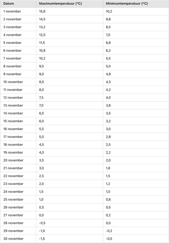

bovendien kan het richting de trap ook nog makkelijker weg
Kijk wel uit daar in de winter! De lucht die hij uitblaast is een stuk kouder dan de omgeving. Aanvriezen van die treden is zo gepiept dan.
kwa je verbruik vorig jaar, is nog wat prematuur om daar iets over te kunnen zeggen.
We zijn pas halverwege een behoorlijk zachte november.
Dit was November vorig jaar (De Bilt)
Afbeeldingslocatie: https://tweakers.net/i/WxlWP7uImfirYsjozCtHq0gNleI=/x800/filters:strip_exif()/f/image/bRWIelAMsHRKPKnZ2lX8n3ma.png?f=fotoalbum_large
Je ziet dat vanaf de helft van de maand de temperaturen sterk terugliepen.

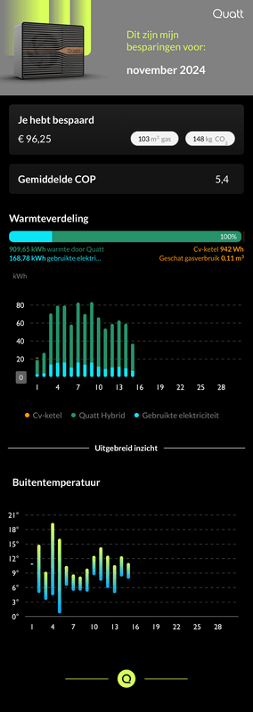

Vorig jaar november gebruikten we 428 m3 gas in de maand november. Tot nu toe hebben we 51 m3 in 2024 gebruikt. Als we 100-120 m3 in november van dit jaar gebruiken, is dat een enorme besparing.
November 2023
428 m3 gas = 550 euro (grofweg)
November 2023 (1-15)
51 m3 gas = 60 euro
430 kWh = 120 euro
See where this is heading?
Besparen zul je echt wel tov vorig jaar november, maar dat zit ook deels in het weer. (minder kwijt zijn?)
Zoals hierboven @Dersan opmerkt, als je COP2 draait maakt het geen donder meer uit.

paQ schreef op vrijdag 15 november 2024 @ 13:38:
November 2023
51 m3 gas = 60 euro
430 kWh = 120 euro
Via mindergas.nl vergelijken, die neemt graaddagen mee. Dan heb je appels met appels. In 2022 stookte ik met gas, in 2023 en 2024 met de Quatt:

A lex schreef op vrijdag 15 november 2024 @ 11:45:
ik hoop het voor je maar ik heb met deze opstelling een hard hoofd in, ik vrees voor je dat dat gewoon niet gaat werken.
Bedenk dat koude lucht niet stijgt maar juist daalt, en die lucht kan van de bovenste dus nergens naar toe en zal uiteindelijk er voor zorgen dat met en met jouw put steeds kouder en kouder gaat worden, en dus daardoor ook steeds slechter (lagere COP, meer verbruik) gaat werken.
Wil je dit tot een succes maken zal de uitstroom (dat wil zeggen dat de onderkant van de ventuitlaat boven de muur van de put uit moet komen.
Ik snap je wil om (ik vermoed ook door geluidsaspecten, helaas heb je geen gebruik gemaakt van mijn aanbod om je hier mee te helpen) om de warmtepompen in je put te houden maar dit gaat gewoon niet werken en je doet jezelf ook geen plezier mee, want dit gaat tot een verwijt richting Quatt leiden, terwijl de oorzaak gewoon in een onjuiste plaatsing ligt (en ik snap Quatt hier ook niet dat ze hiermee instemmen)
Wil je dit goed oplossen zal de Quatt's gewoon buiten de put opgesteld moeten worden, ik heb je al eens een idee gegeven, echter kan ik door het gemis van verdere info niet met zekerheid aangeven of deze ook past mbt het geluid.
snap ik, maar wacht maar eens tot het echt koud gaat worden, ik vrees dat je dan niet meer zo blij zult zijn.
Ik zal het forum op de hoogte houden van de voortgang.

Met jullie hulp heb ik besloten de Quatt op een ander plaats te laten zetten dan waar Quatt zelf mee kwam. Dank daarvoor 🙏 Nu wil Quatt dat ik een 2 polige werkschakelaar aanbreng bij mijn schuur (buitenkant)Afbeeldingslocatie: https://tweakers.net/i/pQfYYOtqaEvoZcS0QE100aI56QQ=/800x/filters:strip_icc():strip_exif()/f/image/vUFCuGjGvbO9zMazOdU14Nms.jpg?f=fotoalbum_large. Ik had gehoopt dat deze in een vrij stopcontact in de schuur kon worden aangesloten maar dat mocht niet. Het moet op een werkschakelaar worden aangesloten.
Nu is mijn vraag: er loopt een stroom leiding in mijn schuur, kan ik daar een aftakking maken en die naar buiten brengen en daar een werkschakelaar op aansluiten? En moet die aftakking nog aan iets voldoen? Of is het een kwestie van de drie draden doorlussen en naar de werkschakelaar brengen?
De Quatt komt dus bij de rode pijl en daar moet dus ook de werkschakelaar komen. Als Quatt dat doet vragen ze daar €700,- voor. Gaat via coolblue 🥴
Kleur bij kleur en je bent elektromonteur! 😉
[ Voor 6% gewijzigd door DVL14 op 15-11-2024 17:46 ]

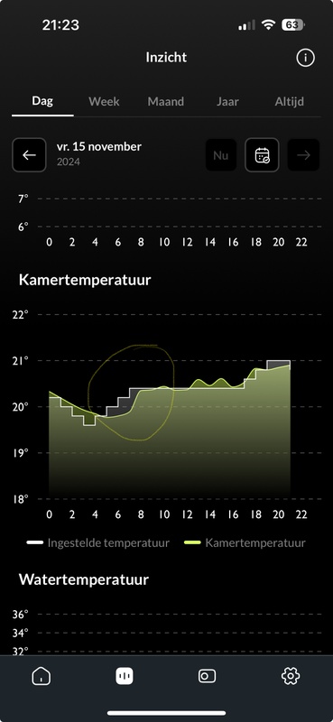

  • WAF1
  • Registratie: Januari 2024
  • Laatst online: 21:21
jj85 schreef op donderdag 14 november 2024 @ 09:04:
Dat hoeft niet vreemd te zijn, hangt er volgens mij grotendeels vanaf hoe je de thermostaat instelt. Als je werkt met een lichte nachtverlaging, dan moet hij natuurlijk einde nacht weer flink aan de bak om de temperatuur omhoog te krikken in de ochtend.
Zo te zien hanteert @WAF1 geen constant ingestelde temperatuur. Ook omdat hij begin van de nacht regelmatig uit staat.
Afbeeldingslocatie: https://tweakers.net/i/M3JXtcgc0hbhmmChNmXmdVJtWcQ=/x800/filters:strip_icc():strip_exif()/f/image/YEkhfjxo5ow9HtgOLv0znNPH.jpg?f=fotoalbum_large
Mijn nachtverlaging is op zich niet zo groot. In de avond bouwt de thermostaat de temperatuur in stapjes op tot 21 graden. Om 22.30 ga ik afbouwen. De temperatuur kan vanaf die tijd, ondersteund door een ondergrens, maximaal tot 19,5 zakken in de nacht en bouwt dan is stapjes van 0,2 per uur in de ochtend weer op tot 20,2 graden. Je spreekt dus over een maximale nachtverlaging van 0,7 graden. Vaak haalt hij in de nacht het minimum van 19,5 graden helemaal niet en gaat deze van een hogere temperatuur weer opbouwen. (Teken dat het warmteverlies dan niet zo groot is) Ik vind het dus wel vreemd dat hij in de nacht zo hard aan de bak gaat maar als 400 W bij mij de ondergrens is, misschien 1000 W helemaal niet afwijkend als leek kan ik daar geen eindoordeel geven, maar ik zie wel dat mijn wp vergeleken met anderen wel erg nerveus is. De warmtevraag op dat moment hangt natuurlijk ook van de buitentemperatuur af, misschien was het ineens erg koud. Misschien werkt mijn buitensensor wel niet helemaal lekker juist omdat deze toch in een soort bak staat. Ik wil dat Quatt gewoon even meedenkt.
Toch lijkt erop, ook overdag als de temperatuur constant staat (beeld van gisteren) dat de wp wel erg fel reageert en dat het warmteverlies, mogenlijk te hoog wordt ingeschat, want ook bij een warmtevraag zie je pieken. De wp gaat niet uit maar zegt wel steeds te warm.
Afbeeldingslocatie: https://tweakers.net/i/wSICS8vCYMgTA3MTVpxPGYffSQw=/800x/filters:strip_icc():strip_exif()/f/image/DMLeY86hc1zDy8zonrbFjiaF.jpg?f=fotoalbum_large
Het zou daarom fijn zijn dat de wp pas bij een lagere buitentemperatuur aan gaat, de wp reageert dus naar mijn indruk te snel op maar een kleine warmtevraag. Maar ik weet dus niet op welke temperatuur deze staat ingesteld en kan er dan ook zelf geen oordeel over geven, dat moet Quatt doen. Daarnaast wil ik dus ook dat er naar het ingestelde warmteverlies wordt gekeken. Omdat ik eerder gezien heb dat de extra isolatie hr++ niet goed in de berekening is meegenomen (verbruik was gelijk) en ons gasvebruik te hoog is ingeschat, lijkt mij dat een terechte vraag. Quatt geeft als antwoord die parameters bestaan of gebruiken we niet en dat antwoord klopt dus gewoon niet. Eigenlijk is het al de tweede keer dat ik vraag of de berekening wel klopt, eerst aan de verkoper en nu aan de helpdeskmedewerker en wordt vervolgens opnieuw met een kluitje het riet in gestuurd.
Stel dat de oorzaak is dat de wp in een bak staat, dan is dat iets dat ik kan accepteren, maar er wordt helemaal niet meegedacht.

DVL14 schreef op vrijdag 15 november 2024 @ 17:45:
Met jullie hulp heb ik besloten de Quatt op een ander plaats te laten zetten dan waar Quatt zelf mee kwam. Dank daarvoor 🙏 Nu wil Quatt dat ik een 2 polige werkschakelaar aanbreng bij mijn schuur (buitenkant)[Afbeelding]. Ik had gehoopt dat deze in een vrij stopcontact in de schuur kon worden aangesloten maar dat mocht niet. Het moet op een werkschakelaar worden aangesloten.
Aftakken kan gewoon. Wel even nagaan hoeveel en welke verbruikers er nog op de garage groep zitten.
Waar hangt jouw ketel trouwens. Daar moet ook nog een snoertje naar toe.

Ehbrands schreef op vrijdag 15 november 2024 @ 18:22:
Fijn, ga ik de elektra aftakken. Cv hangt op zolder en heb al 125mm buizen ingegraven onder het terras naar m’n huis. Heb er een touwtje doorheen lopen zodat ze de kabels er doorheen kunnen trekken. Dank voor je antwoord.

Grofweg een bak h= 80 of 90 cm b= 180? cm de Quatt staat aan deze korte kant L= 400 cm We moet natuurlijk afwachten als het echt kouder wordt of het dan ook goed werkt. We hebben dus een uitblaasafstand van 3,5 meter aangehouden, dat is wat door Quatt is getest.
Teminste dat heeft mijn verkoper aan mij aangeven en deze afstand staat dus in mijn plaatsingsplan.
Gaaf verhaal, ik werd er enthousiast van en heb het ook eens toegepast. Maar ik moet toch concluderen dat mijn grafiekje er anders uit ziet. Waar ik bij jou zie (en ook een post nog later daarna) dat de kamertemperatuur aardig de ingestelde temperatuur volgt, heeft ie bij mij duidelijk moeite om de ingestelde temperatuur te krijgen.
Afbeeldingslocatie: https://tweakers.net/i/cw5hfLBdxWsURPGCHZl5Alty9wk=/x800/filters:strip_icc():strip_exif()/f/image/oGqFI8idw02B1gvTfeez6ZnC.jpg?f=fotoalbum_large
Waar zou dat aan kunnen liggen? Wellicht een instelling op de Tado?
De COP van die dag is verder prima, een keurige 6.

Even een paar dagen laten gaan, komt vanzelf goed.
