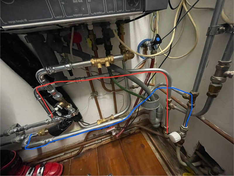

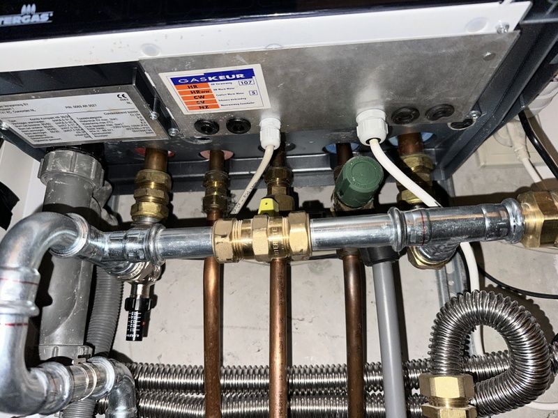

Vorig weekend is er bij mij een Quatt Hybrid Duo geinstalleerd. Onder de CV is de installatie zo opgeleverd als op onderstaande foto. Ik heb er naar staan kijken en vergeleken met het aansluitschema in de TS en ik zit me oprecht af te vragen of het klopt. Mijn conclusie is dat de bypass is geinstalleerd rechtstreeks op de aansluiting naar de ketel en niet op het verbindingsstuk tussen de cv aanvoer en retour. Het zal vast kloppen, maar ik wilde het hier toch even checken bij mensen die net wat meer kennis van cv systemen hebben dan ik :)
Afbeeldingslocatie: https://tweakers.net/i/leVGBqRFFs_b0q0uvOGTRFidLi8=/800x/filters:strip_icc():strip_exif()/f/image/fdlJUuYvFIwYtXwIsLEPt4Qo.jpg?f=fotoalbum_large
  • Ehbrands
  • Registratie: Oktober 2023
  • Laatst online: 17:13
EvtK schreef op zaterdag 9 november 2024 @ 20:09:
Dit is niet de bypass tussen aanvoer en retour. Dit is de extra leiding met terugslagklep die bij intergas ketels geplaatst wordt.
De bypass tussen aanvoer en retour zou lager moeten zitten.
De overdrukregelaar die je links onder je CV ziet, zit daar ketel-specifiek om ongewenste stromingen te voorkomen, en werkt dus samen met de terugslagklep (wist ik ook niet). Die doet niets met een overdrukverschil tussen aanvoer en retour.
Ik ben van mening dat dit niet klopt zo, vanwege het gebrek aan consistentie.
Hier zit het bij mij:
Afbeeldingslocatie: https://tweakers.net/i/Jtq-BZo5fQXTYaEtuuo02koXlAw=/x800/filters:strip_icc():strip_exif()/f/image/6cOx0OjWpR0KqsVXFyxOHBNi.jpg?f=fotoalbum_large
Volgens dit schema:
Afbeeldingslocatie: https://tweakers.net/i/9wB_1PXdzx4WA6XhALVhKl45OTQ=/800x/filters:strip_icc():strip_exif()/f/image/V1hpi4sjpKS93sTjn6C64dZt.jpg?f=fotoalbum_large
Maar ook dit klopt niet naar mijn mening, alleen heeft dat niets te maken met de terugslagklep en overdrukregelaar. Die zijn daar m.i. logisch en (indien goed afgesteld) nuttig.
  • EvtK
  • Laatst online: 16-10 14:25
Ehbrands schreef op zaterdag 9 november 2024 @ 20:13:
Ah thanks voor je reactie. Die terugslagklep zit dan in het koperen koppelstuk in het midden? Er is ook een bypass geplaatst bij de vloerverwarming beneden inderdaad. Maar als je goed op de foto kijkt zit er ook een bypass (met zo'n zwart tuutje met instelbaar metertje) op de cv aansluiting.
  • Ehbrands
EvtK schreef op zaterdag 9 november 2024 @ 20:24:
Het koppelstuk is inderdaad de terugslagklep. Het zwarte tuutje is een drukverschilventiel. Maar hoort in dit geval bij de "intergas bypass".
  • EvtK
Geweldig, wat een snelle input hier. Ik weet dat het goed zit nu. Dank!

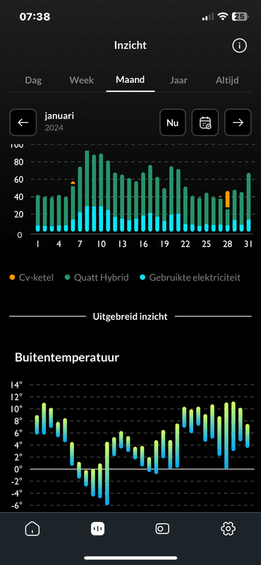

  • Mickel moen
  • Registratie: November 2016
  • Laatst online: 18:44
Mickel moen
mickelmoen.nl

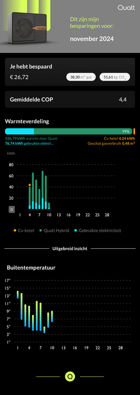

CPM schreef op zaterdag 9 november 2024 @ 19:48:
Dus die standen limiteren gewoon het vermogen? En de output is een lagere watertemperatuur?
Interessant, misschien stopt mijn aan/uit dan.
Of de output meteen een lagere watertemperatuur geeft, is niet zo zeker te stellen volgens mij. Door het beperktere vermogen is de temperatuurstijging minder stijl. Hij doet er dus wat langer over.
Ik heb de Quatt nu al een paar weken zowel ''s nachts als overdag op building, dus de laagste stand.
Mijn ervaring is, dat bij hogere buitentemperaturen de Quatt minder en langere runs maakt,
Nu met de lage temperaturen zoals gisteren zo rond de 5C kabbelt hij mooi door met wat modulaties en soms even uit.
Afbeeldingslocatie: https://tweakers.net/i/i1i8gYrPLi-vKF40wAXKDXqBaTI=/800x/filters:strip_icc():strip_exif()/f/image/xm4rLavvG5QtnBmUqqRL4NCv.jpg?f=fotoalbum_large
Nog niet meegemaakt dat er gas bijgestookt werd. We gaan zien wanneer dat gebeurt.
Súdwest-Fryslân, Tussenwoning 1939, 143m2, Energielabel B, Quatt-Hybrid/Silent/6kW/-10°C/16°C/SCOP4,3, Chill, Nefit-Ecomline/9,8kW, WT40-57°C, Tado-V3+/T̄ 20,3°C, 10 radiatoren, HeatFan, Morsø, Tonzon, IsoWool, HR++/HR/dubbel, dak divers, PV 3880Wp, HW

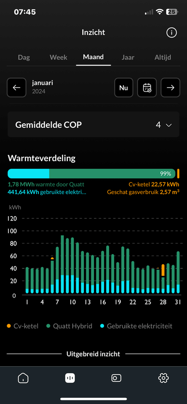

[/quote]
@Mickel moen
Dan is de inschatting verlies bij jou beter dan bij mij waarschijnlijk. Bij +6 gaat ie al gas bijvragen. Terwijl ik gisteren zag dat in januari dit jaar het tot -6 warm en de maand een gemiddelde cop van 4
bleefAfbeeldingslocatie: https://tweakers.net/i/5jKZSLRHeqEQ9IgTym336ZJmfhY=/x800/filters:strip_exif()/f/image/Opp9p3sBE2mE8hzCg5Z4WCk5.png?f=fotoalbum_large
Op deze afbeelding zie je iets gasverbruik dat ik weer eens wat moest uitproberen van Wuatt wat natuurlijk niet werkt omdat ze pertinent niet luisteren naar mijn verhaal dat gas veel te vroeg bijkomt. Dus de waardes zonder gas staat het cv bedrijf uit van mijn ketel
Afbeeldingslocatie: https://tweakers.net/i/M4nBa9OPaKhalUhYngzFknsh5xw=/x800/filters:strip_exif()/f/image/j0W3AnRyxDESbIxE5nKQ28eQ.png?f=fotoalbum_large
[ Voor 17% gewijzigd door Bennobang op 10-11-2024 07:47 ]

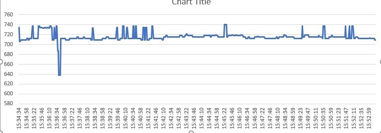

NH 180m2 vrijstaand buitengebied. Alles goed geïsoleerd HR++ veel op zuid. 120m2 vvw in woonkamer/keuken + 2xT22 radiator 2.5x0,5 zonder fans Verlies Quatt ingesteld op 7kW. Intergas 28/24 2009 voorheen gas ca 750m3. 9600Wp PV Geen cv denker en snap WP

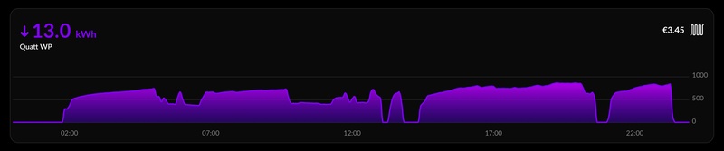

okijokii schreef op zondag 10 november 2024 @ 07:21:
Zo te zien werkt de Quatt in de stand Building op max 800W?
Eerder tegen de 1000 Watt aan. Ik meende eerst ook max 800 Watt, maar deze is van vrijdag.
Afbeeldingslocatie: https://tweakers.net/i/pinfNSbpxpGsD7pLTmjWSWsPEN4=/800x/filters:strip_icc():strip_exif()/f/image/TZr6u4t6jreKEaZJRoeDXlfY.jpg?f=fotoalbum_large

Vetifuro schreef op zaterdag 9 november 2024 @ 19:08:
Thanks voor de tips, vandaag mee aan de slag gegaan. Viel inderdaad aan de compressorkant niet mee in m’n eentje maar het is gelukt :p
Gelijk maar even wat foto’s. Heb de slangen wat los moeten halen om meer ruimte te creëren. Heb ze nog niet gelijktijdig aangehad maar het lijkt voor nu al een hoop meer rust te creëren. Het bulderende geluid op de onderliggende badkamer is aanzienlijk minder geworden.
[Afbeelding][Afbeelding]
Mooi!
Je zou nog een stap verder kunnen gaan met veerdempers tussen bigfoots en de Quatt
https://www.cvtotaal.nl/s...-m8-2x-geel-2x-blauw.html
Ik heb de Quatt sinds maart, dus nog geen echte wintermaanden meegemaakt.
Dit is het resultaat van november. Het gas op 4 november is opstarten. We waren meer dan een week op vakantie geweest waarbij Tado op vorstbeveiliging = 5C stond.
Afbeeldingslocatie: https://tweakers.net/i/WwM357t09ca-Ox-5YDC6dOK6ygo=/x800/filters:strip_exif()/f/image/w17j9HYmlWzQZ6O56gP0OG8E.png?f=fotoalbum_large
  • Friezin
  • Registratie: November 2023
Stefannn schreef op zondag 10 november 2024 @ 06:45:
NB, “food for thought”, of anders een gedachte die bij “eventueel foutzoeken als het straks flink gaat vriezen alvast wat op weg kan helpen”.
Het is maar de vraag of je cv terug kan moduleren naar 45 graden.
Ik had mijn huis geisoleeerd en wilde testen met cv op 50 graden en dat bleek met radiatoren zonder een centje pijn te gaan……… Tot ik er achter kwam dat hij niet verder terug wilde dan 70 graden.
Mijn Vaillant uit 2007 moduleert tot 30% terug (van de 28kW). Moderne cv’s moduleren wel verder terug. Maar ik “gok” dat als de boel hybrid gaat werken en de warmtepomp nog een leeuwendeel wil leveren je in problemen kan raken.
(Bijmeng ventiel opendraaien voor die 2 weken per jaar lost het gok ik wel op en anders is er ook wel iets op te vinden. Als je je eenmaal bewust bent van het probleem is de oplossing niet zo moeilijk)
Heb vorige winter ook weten te overleven 😉
Maar geen zorgen hoor, mijn ketel kan dat.
Mijn ketel kan terug naar 40°C, staat op nu 45.
"Potmeterstand" = 1.
Ben wel met een kanon op een mug aan het schieten, maar deze ketel is nu 18 jaar en heeft een luizenleventje gekregen. Ploftie dan ploftie, maar volgens "mijn" installatiejongens ziet hij er van binnen nog hagelnieuw uit.
Afbeeldingslocatie: https://tweakers.net/i/2SDrdIpWzYbhueC82DtE25S1NXg=/800x/filters:strip_icc():strip_exif()/f/image/xirhylK7K9pkEQVKbzJTaPjF.jpg?f=fotoalbum_large
Afbeeldingslocatie: https://tweakers.net/i/raCIDuCN-8ARYI4MwbYhm0wIdMo=/x800/filters:strip_icc():strip_exif()/f/image/alCt6eJKIQwEOYbCOmutbEoU.jpg?f=fotoalbum_large
ZO-Fryslân, vrijstaande villa (monument) bj.1909, enkelsteens, 200m2, 60m2 vvw/schuim, 12xradiator (2 met heatfan), T6: 21,5°C 24/7, 65×HR+(+), 2xQuatt (11-2023v1&9-2025v1.5), Nefit HR43, 10xSolarEdge, inductie, Quooker, weduwe, imker, klusser, 11 are

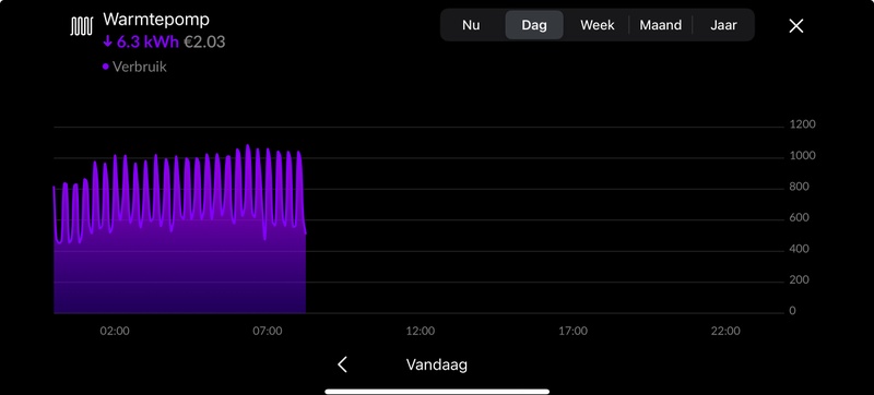

  • CPM
CPM
Ik doe maar wat, jij dan?

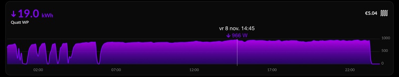

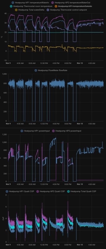

Goh de soundslider is een mooie functie. Na weken een schommelend gedrag te hebben gezien is er nu een strakke lijn.
Zo "slim" is die CiC dus niet.
Ik denk dat ze bij Quatt een aparte programmering voor radiatoren moeten gaan ontwikkelen (misschien is hij er al wel maar niet actief bij mij).
De oplossing voor aan/uit is dus gewoon het vermogen gaan knijpen zodat je net onder de gevraagde temperatuur instelling komt.
(Of stroomsnelheid limiteren zodat er meer afgifte gaat zijn en je minder snel oplopende temperatuur hebt)
Nadeel is denk ik wel dat als het echt koud is de soundslider een stapje ophoog moet zodat je wel voldoende vermogen gaat krijgen.
PS: flow is nog steeds ruk. COP nog steeds laag.
Afbeeldingslocatie: https://tweakers.net/i/lCCO4RefoZk9WPis2ZuWBqP7w3o=/x800/filters:strip_icc():strip_exif()/f/image/kLHYFibh4ORExdp2jxQqNzZ3.jpg?f=fotoalbum_large
Afbeeldingslocatie: https://tweakers.net/i/b8PB0rSn842mKt9QXzPXGNGfRgg=/x800/filters:strip_icc():strip_exif()/f/image/ykg7B7KrONGjExaukoYPHlF0.jpg?f=fotoalbum_large
Hier tekenen aub ......

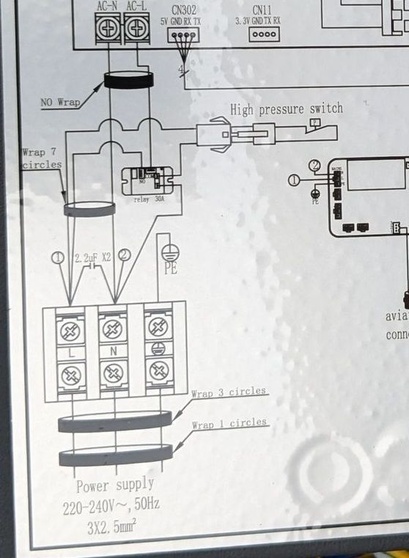

Nee, Flint is een R290 unit en ook een slagje groter.
Wat in wel een interessant verschil vindt is de aanwezigheid van een hoge druk switch die via een relais de voeding naar de unit onderbreekt.
Zou vermoeden dat dit een hoge druk beveiliging in het propaancircuit betreft. Ivm brand risico oid

  • netappie
  • Laatst online: 17-10 09:40
CPM schreef op zondag 10 november 2024 @ 08:06:
Ben je er al achter wat het warmteverlies is van je woning?
Als die bij Quatt veel te hoog ingesteld staat, dan is dit gedrag een logisch gevolg.
Vul even de spreadsheet in met wat gas stookgegevens van de afgelopen winter (link van @MacD007 ):
https://docs.google.com/s...w6-LNcPY/edit?gid=0#gid=0

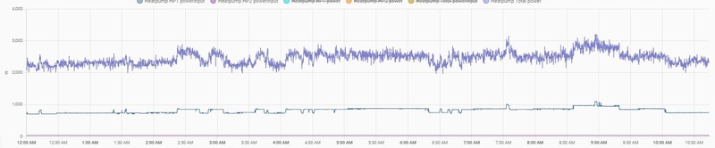

  • Star65
  • Laatst online: 14-10 09:26

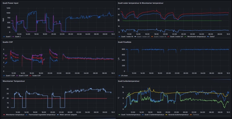

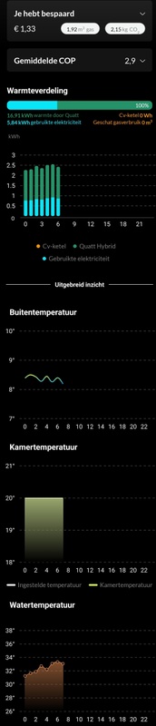

Ook maar eens mijn ervaringen van de laatste week delen. Ik vond dat de Quatts erg onrustig werkten, veel start-stops en hoge watertemperaturen van 45 - 55 graden met buitentemperaturen ‘s nachts van 3 - 5 graden. Daarna begonnen met waterzijdig inregelen van de radiatoren, vloerverwarming staat helemaal open en is niets meer aan te doen. (Dit vanwege grote afstand tussen slangen onderling en maar 3 groepen wat er normaal minimaal 5 zouden zijn, maar ja vorige bewoner) 2 radiatoren moesten behoorlijk geknepen worden en ik zie nu resultaat dat de watertemperatuur nu schommelt tussen de 30 en 36 graden, de quatts lopen veel rustiger, opgenomen vermogen ook een stuk lager. wel is de buitentemperatuur nu een paar graden hoger. Wat ik nu alleen nog zie zijn de spikes in opgenomen vermogen, ik vermoed dat de oorzaak hiervan is dat het warmteverlies te hoog staat ingesteld. Hieronder het plaatje van afgelopen nacht.
Afbeeldingslocatie: https://tweakers.net/i/zhUu8ivv893plmhi8Hi6dKP0Gug=/800x/filters:strip_icc():strip_exif()/f/image/jIQkxTgtKoWtnFezoel99GqL.jpg?f=fotoalbum_large
Woonboerderij, Atag I36CZ, Quatt Duo, Tado V3+, Home Assistant, Petrolhead (Dodge WC63 en Ural M72 sidecar),

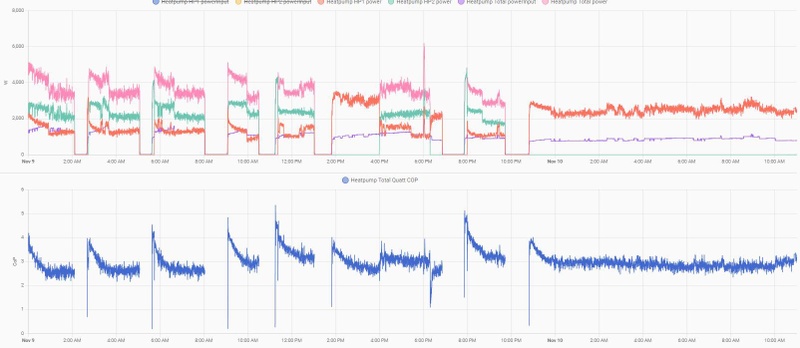

Zou je van die strakke lijn ook eens het warmtevermogen (power) willen plaatsen? Wat is de delta_T over de Quatts, kan hem net niet goed aflezen.

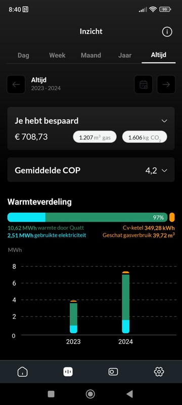

Ja dat is ook zeker wel mijn keuze. Tot nu toe in 1,5 jaar nog geen 40 m3 verbruikt aan gas om te verwarmen. Ik ben dan ook zeer te spreken over de werking van de Quatt. Alleen dat geluid.... 😇
Afbeeldingslocatie: https://tweakers.net/i/tgzUeIwNxPz5bjd6gD8gvpWOCSA=/x800/filters:strip_icc():strip_exif()/f/image/TSpdZAu5H7fSaBsNjdvI7ypE.jpg?f=fotoalbum_large
2-onder-1-kap 1990 | Enkele Quatt op garagedak | T6 | Intergas Xtreme 36 | vvw beganegrond en badkamer | radiatoren met speedcomforts begane grond en eerste verdieping | Zonnepanelen 3,3 MWh per jaar | HR++

Star65 schreef op zondag 10 november 2024 @ 08:31:
Blijft ie wel lopen?
HW grafiekjes die zo uitzien kunnen ook aan/uit zijn. Is op de afronding van resolutie niet meer te zien.

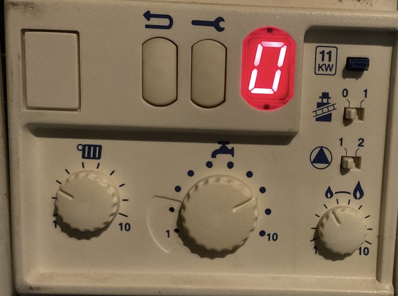

  • Stefannn
  • Registratie: Januari 2023
  • Laatst online: 22:25
Friezin schreef op zondag 10 november 2024 @ 08:06:
(Als het off-topic is graag laten weten, maar ik wil dit eigenlijk graag begrijpen)
Mijn ketel is ook oud, 17jaar. Ik heb vorig jaar bewust de zonneboiler vervangen door een versie met electrisch naverwarm element zodat de ketel ook geen tapwater meer hoeft te doen.
En daardoor hangt hij er nu dus “slijtage vrij, zonder kans dat hij vervangen moet worden” als backup.
Dat gezegd hebbende:
Als ik potmeter impact zo zie dan heb je op “1” ongeveer 30% van vol vermogen (net als bij mijn ketel van vergelijkbare leeftijd)
Op plaatje staat “11kW” terwijl de minimum versie op je tabelletje 22kW is.
Heb je inderdaad een 11kW variant? Dan snap ik het wel, dan zit je op 30% rond de 3.5kW.
Of toch de 22kW? Dan is “6.6kW als minimum toevoegen” wel een mega kanon voor de mug die je moet schieten. Ik geloof direct dat het vorig seizoen gelukt is (ik heb al lang in de gaten dat je alles heel goed voor elkaar hebt) maar ik wil het dan gewoon “snappen” (snappen waar je rekening mee moet houden om het goed te laten gaan).
Druk al opgevoerd naar bijvoorbeeld 2.2bar?

paQ schreef op zondag 10 november 2024 @ 08:49:
Het geeft natuurlijk een vertekend beeld omdat in deze grafiek Quatt 1 en Quatt 2 niet gesplitst zijn, maar zojuist in de HA grafiek gekeken en daar kan ik zien dat nummer 2 onafgebroken heeft gelopen en nummer 1 af en toe is uitgegaan.

Stefannn schreef op zondag 10 november 2024 @ 09:02:
Ik heb dezelfde ketel. Die 11kW is een jumper waarmee je denk ik van een 22kW ketel een 11kW kunt maken. Geen ervaring mee overgens en weet het doel ervan ook niet. Zo te zien zit die jumper er bij @Friezin nog gewoon in en is de vermogensbeperking dus volgens het tabelletje.
Ik heb hem op stand 4 en de aanvoertemperatuur op 3 = +/-51C Als de ketel dan toch bijspringt, mag dit ook wel een beetje vlot. Keuzes, keuzes.
Afbeeldingslocatie: https://tweakers.net/i/TmnOSHEN1SqRd9GlzF0IBvvE-1k=/800x/filters:strip_icc():strip_exif()/f/image/VB4R1F9h9f0be1V4dqYvXIga.jpg?f=fotoalbum_large
Check sig ⤵️ , het kanon is 43kW.

  • Friezin
Mickel moen schreef op zondag 10 november 2024 @ 09:30:
Had jumper er voor-vorig jaar wel uit (cv-test 50°C).
Weer teruggezet, vond gedrag met Quatt eerst wat onrustig.
Kan zo zijn dat ik weer eens ga testen zonder, maar eerst maar even niet

jj85 schreef op zondag 10 november 2024 @ 08:38:
Dit?
In Grafana is trouwens de flowrate lijn veel stabieler, ik verwacht dat dit komt door de update interval tussen de twee databases. Dus dat grafana minder specifieke data heeft. Ben er nog niet achter waar dat in zit.
Delta T is met deze stand ongeveer 3.6.
Afbeeldingslocatie: https://tweakers.net/i/21954RsZ0OUBvYxaVSPZc-trDto=/800x/filters:strip_icc():strip_exif()/f/image/RYMVLvBwONf9BRDrroPf7JOD.jpg?f=fotoalbum_large

  • jj85
  • Laatst online: 22:36
CPM schreef op zondag 10 november 2024 @ 10:03:
Dit?
Ben benieuwd naar je power output vd Quatts.
Maar we kunnen hem ook uitrekenen.
Even rekenen met een delta_T van 3,6grC en een gemiddelde flow van 800 L/h
P_warmte = flow * Cp_water * delta_T = 800/3,6 * 4,186 * 3,6 = 3348 W
P_elec = 800 W
Berekende COP = 3348/800 = 4,2
Stuk hoger dan de COP van 3 die jij ziet. Ik krijg het vermoeden dat de Quatt (warmte) vermogensberekening in jouw geval niet goed gaat. En daarmee ook de COP berekening.
Wellicht veroorzaakt door de schommelingen in flow....
Misschien doet jouw systeem het in werkelijkheid helemaal niet zo heel slecht. Maar zien de cijfers er minder goed uit door problemen met de flowregeling?
Beide Quatts hebben een flowmeter, onduidelijk is welke gebruikt wordt voor de regelingen.
[ Voor 9% gewijzigd door jj85 op 10-11-2024 19:03 ]

  • CPM
CPM
jj85 schreef op zondag 10 november 2024 @ 10:22:
P_warmte = flow * Cp_water * delta_T = 800/3,6 * 4186 * 3,6 = 3348 W
P_elec = 800 W
Vergeet niet dat ik laatst 20-25 kWh verbruikte.
Power output:
Afbeeldingslocatie: https://tweakers.net/i/8QPXxtDDmdiCclha3jok4OVxtMQ=/800x/filters:strip_icc():strip_exif()/f/image/YjbAZKRefPVt31Jx6XEphn8B.jpg?f=fotoalbum_large
Afbeeldingslocatie: https://tweakers.net/i/Q2Ub6EWWWcCtbd97SXeyK47D0ag=/800x/filters:strip_icc():strip_exif()/f/image/ieWgq7kxv3cnfuB1rOw1Zdkg.jpg?f=fotoalbum_large
@Stefannn CV bijgevuld en is nu op 2.2bar. Flow meter blijft schommelen. Dus geen verandering in te zien.
[ Voor 12% gewijzigd door CPM op 10-11-2024 11:02 ]

  • Stefannn
CPM schreef op zondag 10 november 2024 @ 10:47:
Power output:
op naar quatt dan (aanhouden)
- lucht in circuit blijft verdachte gezien de flow schommelingen.
- dat die er via de automatsiche ontlucht in komt omdat je vrij lange leidingen totaal de cv hebt EN expansievat niet op retour blijf ik ook plausibel vinden.
Maar bottomlijn moet quatt het gewoon oplossen.
Aanhouden, je cop is 20....40% lager dan wat de meeste hebben en daarmee gooi je 20...40% van je electricteitskosten in het water.
"Van scratch" zelfbouw home-automation, Solaredge 14.4kWh thuisbatterij & 57 PV panelen 9000kWh/jaar, 135heatpipes, 150L zonneboiler, 2x 3kW Vaillant water/water warmtepomp vws36/4.1, smartEVSE laadpaal, 1wire/X10/P1, Jacuzzi, Sauna, Ioniq5 EV
Power output:
Jouw power output bevestigd mijn vermoeden wel. Jouw daadwerkelijk power output en COP liggen vermoedelijk hoger dan dat de CiC geeft. Waarschijnlijk door die enorm schommelde flowmeting.
De power input kan ook nog afwijken, wat je ook al eerder aangaf. Ook dit lijkt een berekende waarde te zijn conform @m10tech zijn onderzoeken.
