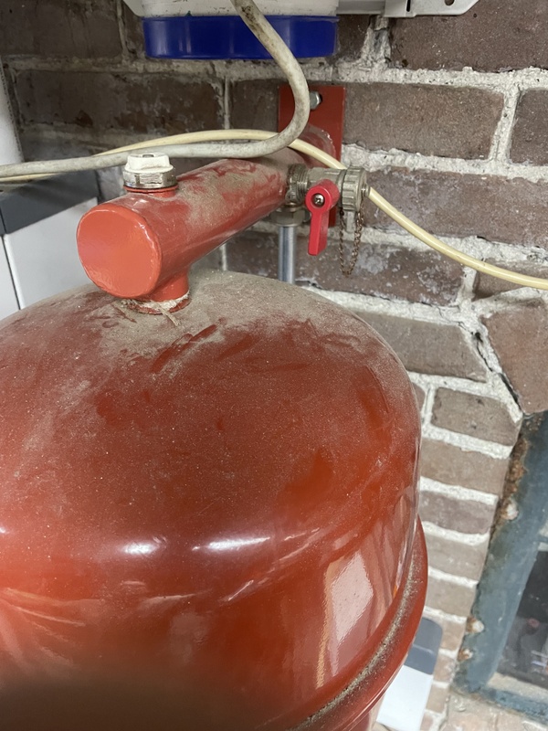

14 jaar is erg lang voor een expansievat, maar het blijft de verkeerde plek.
Voor de duidelijkheid: Hij mag dus niet tussen de Quatt en de ketel zitten, maar moet tussen de retour van de verdelers en de Quatt in zitten.
Bij twijfel helpt een foto.

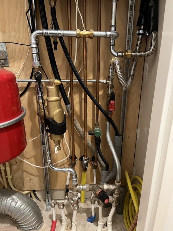

  • jj85
  • Laatst online: 22:36
paQ schreef op zaterdag 9 november 2024 @ 12:10:
Heeft @CPM wel eens zijn buitenopstelling gepost hier? Als ik foto's voorbij zie komen van een wp tussen twee muren in met voor en achter 15cm ruimte, of een duo onder in een trapgat, dan is daar wellicht ook nog eea debet aan.
Jawel, zie CPM in "Ervaringen met Quatt Deel 2"
Afbeeldingslocatie: https://tweakers.net/i/mOFNjdEN1dBNA0Xjvn3nITVr-7U=/800x/filters:strip_icc():strip_exif()/f/image/M44tVl3WfbqD0aCeLOlVNgUg.jpg?f=fotoalbum_large

  • mrkb_
  • Laatst online: 05-10 05:04
netappie schreef op zaterdag 9 november 2024 @ 12:51:
Ik was al verbaasd dat het vat het zo lang volgehouden had.
Hij zit tussen de retourverdeler en de aanvoer van de Quatt. Begrijp ik dat dit toch de goede plaats is?
Afbeeldingslocatie: https://tweakers.net/i/J0n3okM13ezGbJWtZUcvkkVIU0U=/x800/filters:strip_icc():strip_exif()/f/image/UUFUGbE4n59fm8oxyOW4L2sU.jpg?f=fotoalbum_large

VindiGoosh schreef op zaterdag 9 november 2024 @ 13:40:
Als hij zijn expansievat die op de aanvoer zit kan ontluchten, is hij lek.
Tenzij hij deze beugel bedoeld?
Afbeeldingslocatie: https://tweakers.net/i/G6qjMPIkF1zIQ2z2u30L-2WwY2w=/x800/filters:strip_icc():strip_exif()/f/image/YwVH63iQWFDkx6PKSZ7KkPxq.jpg?f=fotoalbum_large

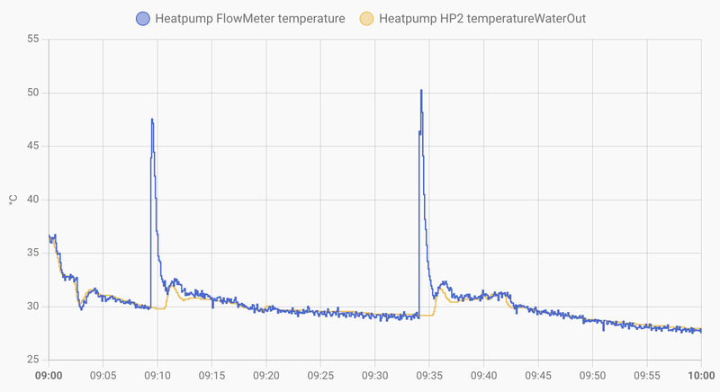

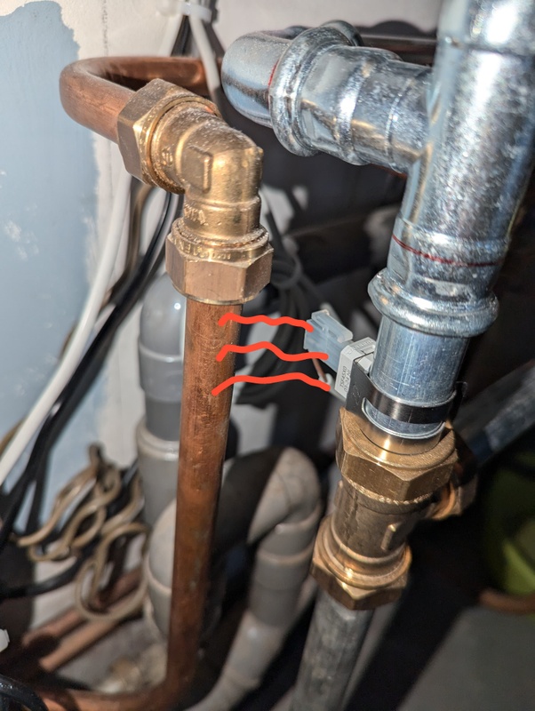

Ik had hier last van rare pieken in de uitgaande watertemperatuur (sensor onder CV).
Afbeeldingslocatie: https://tweakers.net/i/Dbad1Jl_dh7ppNFojo9JYZuoW2s=/800x/filters:strip_exif()/f/image/FgknqXWu0r7D11djuCkjlu14.png?f=fotoalbum_large
Later viel het kwartje, om 9:10 en 9.35 stond er iemand onder de douche :)
Blijkt dat de warmwaterleiding vlak langs de sensor loopt.
Afbeeldingslocatie: https://tweakers.net/i/qrOPTR6S2NvfjDQtbn6hC5y6vk8=/x800/filters:strip_icc():strip_exif()/f/image/bnvIhrV4ZnAXv89fOwZ72a63.jpg?f=fotoalbum_large
Daarop de sensor maar een slag gedraaid, zal het effect in ieder geval beperken.

  • netappie
  • Laatst online: 17-10 09:40
mrkb_ schreef op zaterdag 9 november 2024 @ 13:59:
Dat ziet er inderdaad goed uit. In de Quatt zit de circulatiepomp en die duwt nu netjes richting de CV ketel.
Daardoor ontstaat een onderdruk aan de retour verdeler kant en het expansievat dempt dit.
Zie ook: https://www.h2xengineerin...udes-calculation-example/

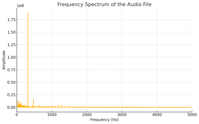

okijokii schreef op zaterdag 9 november 2024 @ 14:13:
Kan ik hier een aac bestand plaatsen? En zo ja, hoe? Ben wel benieuwd hoe anderen naar het geluid van mijn Quatt luisteren 💆‍♂️
https://jumpshare.com/file-sharing/aac
  • okijokii
  • Registratie: Oktober 2021
Dankjewel! Zoiets zocht ik. Ben benieuwd wat jullie ervan vinden:
https://jmp.sh/s/W6DO4dCYQBxSlV2UybGk
In dit bestand misschien lastig te horen, maar ik hoor het op zolder, in de badkamer en op 2 slaapkamers. En buiten....
Het begint vanaf 0.8 kW vermogen
[ Voor 21% gewijzigd door okijokii op 09-11-2024 14:51 ]

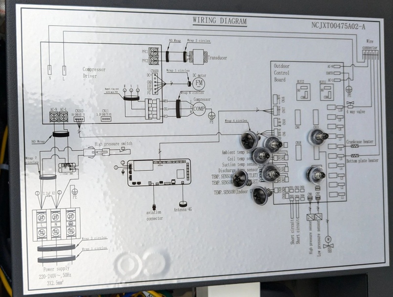

Zag in het Weheat topic wat foto's van de Flint.
Halion3 in "Weheat warmtepompen"
Doet me aan de Quatt denken, vooral aansluitschema.
Flint:
Afbeeldingslocatie: https://tweakers.net/i/1NOAtiPr5rhwx8Ale47LRt-u7PA=/800x/filters:strip_icc():strip_exif()/f/image/5Wtv9SIsNNn5Xdp3Dtg8nK1S.jpg?f=fotoalbum_large
Quatt:
Afbeeldingslocatie: https://tweakers.net/i/zmYr7yWNHbMixK8USx1OnS1iNSM=/800x/filters:strip_icc():strip_exif()/f/image/HFI7uNFk2C6mFTnKxjyyAxNw.jpg?f=fotoalbum_large
Zoek de verschillen.
Zijn er ergens foto's van binnenkant Quatt?

  • paQ
  • Laatst online: 22:33
okijokii schreef op zaterdag 9 november 2024 @ 14:47:
Dat zal @W13k3 wel bekend voorkomen :+
317 Hz
Afbeeldingslocatie: https://tweakers.net/i/2yANEMt2JNYahZvv2_TJHiAwu28=/800x/filters:strip_exif()/f/image/ihiuJeXrKkLt0GaFvqyNdJpj.png?f=fotoalbum_large
[ Voor 27% gewijzigd door paQ op 09-11-2024 14:56 ]
  • okijokii
paQ schreef op zaterdag 9 november 2024 @ 14:54:
Ik hoor het bij een Quatt hier in de buurt ook, vind het daarom zo vreemd dat veel Tweakers zeggen niets te horen. De Quatt is al eens vervangen, maar zonder resultaat. Met resonantie lijkt het me ook niet te maken hebben. Sowieso al van alles geprobeerd met rubber, betonbanden, Wagner matjes, maar ik denk niet dat dat het is. De andere Quatt staat op de grond.
Ik had het op mijn gehoor ingeschat op 350 Hz. Zat er niet zover vandaan blijkbaar.
Nu de oplossing nog 😉
[ Voor 9% gewijzigd door okijokii op 09-11-2024 14:58 ]

jj85 schreef op zaterdag 9 november 2024 @ 14:48:
Flint:
Quatt:
Dat lijkt een hoop op elkaar!! Tm het nummer rechtsboven en het lettertype aan toe..... 🤔

  • Friezin
  • Registratie: November 2023
Flint:
Quatt:
Het verschil is 26 en een lettertje 💪🏻

  • netappie
Flint:
Quatt:
Ik denk dat het allemaal bij dezelfde bouwer vandaan komt.
Het zou mij ook niet verbazen als de volgende Quatt Hybrid met R290 toevallig dezelfde afmetingen heeft. Dan alleen nog wat mooier maken.

  • HarryInia
  • Laatst online: 16-10 09:43
Flint:
Quatt:
En dan heb je nog de CiC welke bij Quatt door Betronic is ontworpen en geproduceerd & de software welke door Quatt zelf wordt gedaan.

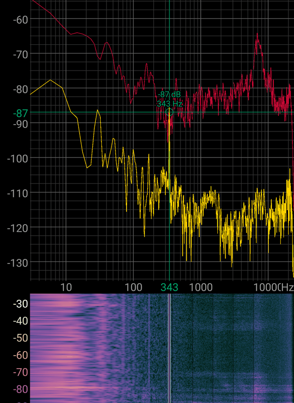

  • bite
okijokii schreef op zaterdag 9 november 2024 @ 15:01:
Dat denk ik ook, bij de vorige hetzelfde geluid, en de Quatt in de buurt ook. Dus van de 3 hebben er 3 dit geluid.
Ben ik dan iemand die dit geluid versterkt hoort? Dat mijn hersenen er gedoe van maken? Of zijn alle ander Quatts (behalve die van de buurman van @W13k3 ) stiller....
Ja, wel minder sinds die is verplaatst. Ik had er wel eens tegels op gelegd en dan kwam het bij een ander vermogen(/toerental wellicht) voor. Het lijkt alsof bij lage temperaturen de behuizing gaat resoneren dan? Soms is de frequentie ook wel de helft.
Mijn Quatt is in de lente verplaatst naar andere plek op plat dak van een aanbouw. Toen ook getest en hoorden we geen afwijkingen, afgezien van de 14kHz oid wat volgens de monteur wel normaal was. Ik hoor dat meestal niet meer. Dit was ook bij 1,5kW ipv waar het eerder met name bij 1,3kW was. Als die dan nog wat harder gaat werken is het weg.
Afbeeldingslocatie: https://tweakers.net/i/DslAz_QrMmiEFT0AyOKwb4tbsvs=/x800/filters:strip_exif()/f/image/77LfaxRiALzOwRAKvxrS2CDZ.png?f=fotoalbum_large

Zojuist mijn geluidsbestand en jouw plaatje gemaild met de vraag hoe ze het gaan oplossen.

Ja, maar als jij het geluid op in de file van @okijokii hoort, en jouw Quatt maakt dat geluid niet, dan is het niet een kwestie van wel of niet kunnen horen.
Dan is het meer een kwestie van "mijn Quatt heeft dit wel of niet" (bij die frequentie(s) )
Flint:
Quatt:
@jj85
Zoek de verschillen; >>Duidelijkheid.
De flint print is toch echt scherper dan die van quatt!!

Wat ik me nog afvraag over het geluid van mijn Quatt. Zou het zo kunnen zijn dat wanneer mijn Quatt bij iemand anders wordt geplaatst, daar mogelijk het geluid niet optreedt? Dus dat het te maken heeft met de CIC? Ingesteld warmteverlies, of een andere instelling?
Want ik vind het vreemd dat ik na vervanging van de eerste Quatt weer exact hetzelfde heb, terwijl velen deze klacht niet hebben. Het zou te toevallig zijn dat ik 2x een Quatt krijg uit een slechte batch.

okijokii schreef op zaterdag 9 november 2024 @ 16:20:
Ik vergelijk het met 100 bergop rijden, of 100 op een vlakke weg.
Beide 100 per uur, maar in het eerste geval komt er meer stress op de motor en aandrijving.

In jouw voorbeeld zou de Quatt bij mij 100 bergop rijden, maar ik zie weinig verschil in de plaatjes in mijn app en in die van anderen. Ik kan je metafoor daarom even niet zo goed plaatsen?

okijokii schreef op zaterdag 9 november 2024 @ 16:25:
Ik doelde daarmee op je vraag of dat bij iemand anders hetzelfde zou gaan.
Dat zou kunnen, hoeft niet alleen denk ik.
gissen
Je zou eigenlijk bij je buren moeten checken of hun quatt bij hetzelfde vermogen dat geluid maakt. (Horen zij het ook binnen overigens)
bite in "Ervaringen met Quatt Deel 2"
Heeft het ook, maar op een andere frequentie, maar ook met ander opgenomen vermogen. Dus ws ook andere compressorsnelheid (en/of fansnelheid)
[ Voor 15% gewijzigd door paQ op 09-11-2024 16:29 ]

  • VindiGoosh
  • Registratie: Augustus 2024
  • Laatst online: 15-10 11:52

  • VindiGoosh
TeslaNerd schreef op zaterdag 9 november 2024 @ 14:32:
Voor mij als leek, wat bedoel jij met een lek expansievat? Dat het membraan in het expansievat lek is? Of dat het expansievat water lekt? Of iets anders?
Heeft niets met jou te maken, maar ik heb ff geen ruimte in mn hoofd om dit uit te leggen. Kort antwoord: lek membraan. Lang antwoord:
VindiGoosh in "Ervaringen met Quatt Deel 2"
  • sbijlsma
  • Laatst online: 23:14
Je kan met de soundslider de boel stil krijgen. Maar je levert dan wel vermogen in. Bij standje half hoor ik die 317 Hz niet, bij standje 3/4 is de 317 Hz te horen in de keuken maar het geluid is zeker niet harder dan de koelkast. Bij vol vermogen is ie weer bijna stil maar het is natuurlijk niet altijd zo dat de CiC hem dan altijd op vol vermogen zet.
  • VindiGoosh
De enige manier om het ook in deze situatie helemaal uit te sluiten, is om te testen of er onderin water of gas zit, door het luchtventiel onderop heel kort in te drukken zoals ik in een filmpje eerder liet zien. Alleen gas? Niet lek. Water (hoe weinig ook)? Lek.
Je kan het ook horen door te kloppen, maar dan moet je ook kunnen horen wat het verschil nu is, en dat kan ik, maar de meesten aan wie ik het vraag kennelijk niet is me duidelijk geworden.
Ventiel onderin indrukken is slecht advies volgens sommigen, omdat je dan je ,,voordruk kwijt” bent.
In mijn optiek ben je enkel een fractie van je voordruk kwijt, in mijn geval nog geen 0,05 bar. Dus ik ben van mening dat het zo’n vaart niet loopt.
En anders zet je je fietspomp er even op.
Maar het hoort niet volgens de draaiboeken, dus volgens die procedures is het uit den boze.
[ Voor 14% gewijzigd door VindiGoosh op 09-11-2024 16:47 ]
  • CPM
CPM
Ik doe maar wat, jij dan?
paQ schreef op zaterdag 9 november 2024 @ 13:36:
Dan ga je er van uit DAT er lucht in het systeem zit aldaar. En als dat zo is: @CPM heb je je Expansievat al eens ontlucht?
Als ik dat doe aan de bovenkant dan spuit er water uit.
Hier tekenen aub ......
  • VindiGoosh
CPM schreef op zaterdag 9 november 2024 @ 16:46:
Heb je dat filmpje waarbij je klopt nog? Aan de bovenkant en onderkant?
  • CPM
CPM
VindiGoosh schreef op zaterdag 9 november 2024 @ 16:48:
Nog even getikt en dat ding klinkt zo hol als....tjah als wat eigenlijk....maar hol iig.
Onderop getikt klinkt hol, boven op klinkt ietsie lager maar nog steeds hol.
[ Voor 23% gewijzigd door CPM op 09-11-2024 17:02 ]
  • VindiGoosh
Sorry ook ik kan het niet horen zo. Ik kan het alleen zo horen, als je op de boven- en onderkant tikt:
https://streamable.com/z0r1qx
En niet onbelangrijk, om een (in het geval van een expansievat op de aanvoer) ingedrukt membraan uit te sluiten: als de pomp uit staat.
“Ding ding ding” (onder), “dang dang dang” (boven)
[ Voor 6% gewijzigd door VindiGoosh op 09-11-2024 17:01 ]
  • VindiGoosh
Om uit te sluiten dat mijn expansievat lek zou zijn post ik ‘m maar weer even:
https://streamable.com/4nzz62
De rest van de avond ga ik me weer bezighouden met het vraagstuk in mn signature. Fijne avond allemaal :)
