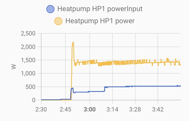

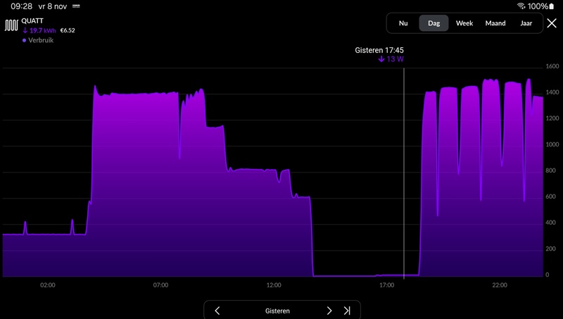

WAF1 schreef op donderdag 7 november 2024 @ 22:20:
Ik snap hem. Even HW afgelopen week nagekeken. Vorige week nog de conclusie getrokken dat het redelijk liep. Toen liep de wp op zijn ondergrens. De volgende dag kreeg ik al rare grafieken. Draaide toen wel meestal de 400 W. Ik denk dat dit mogenlijk toch de circulatie is. Toch draai ik vandaag met een COP 4,1 wat ik niet vind met buitemperatuur van 4-6 graden overdag. In de nacht was het dalende maar hoger.
Wel ff nog een keer een screenshot maken wanneer perongeluk geluidsbalkje meekomt.
Nu ontbreekt de schaalverdeling en die is wel van belang

vanquishsdiv schreef op donderdag 7 november 2024 @ 22:21:
(Toevoeging op mijn vorige bericht:)
En dan bedoel ik deze screenshot. Waar komt
deze vandaan? Quatt-app? En hoe erg is dit voor de warmtepomp of het verbruik? En hoe herken ik als toekomstige gebruiker een te hoog of te laag ingestelde warmteverlieswaarde?
Al beantwoord zie ik
ZO-Fryslân, vrijstaande villa (monument) bj.1909, enkelsteens, 200m2, 60m2 vvw/schuim, 12xradiator (2 met heatfan), T6: 21,5°C 24/7, 65×HR+(+), 2xQuatt (11-2023v1&9-2025v1.5), Nefit HR43, 10xSolarEdge, inductie, Quooker, weduwe, imker, klusser, 11 are

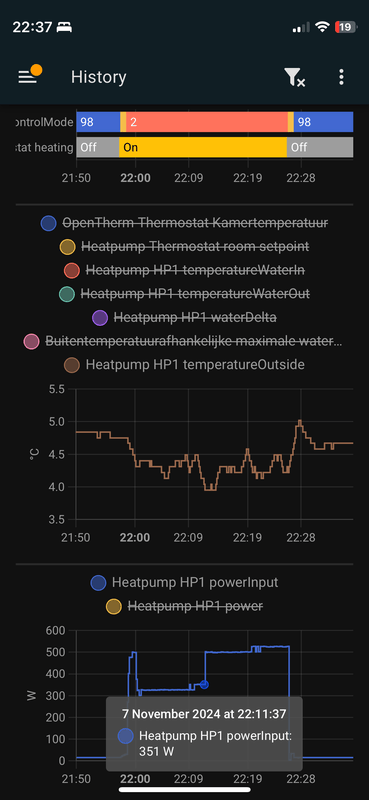

  • TeslaNerd
  • Registratie: Maart 2020
  • Laatst online: 16-10 15:46
4 graden! Nu wordt het serieus
Ik zie dat de bodemplaatverwarming met de nieuwe software pas aan gaat wanneer de buitentemperatuur onder de 4 graden komt.
Was dat bij jullie al bekend?
Dat is een verbetering ten opzichte van vorige winter toen dat verwarminglint al onder de 7 graden met 150 watt de plas water op mijn platte dak warm hield voor de vogels 🥳
Afbeeldingslocatie: https://tweakers.net/i/ESe0hZQUu1wvu7V5H1LllqKko1M=/x800/filters:strip_exif()/f/image/L5XoXrno6M4Ba0FGzB7fTK5N.png?f=fotoalbum_large
[ Voor 90% gewijzigd door TeslaNerd op 07-11-2024 22:43 ]

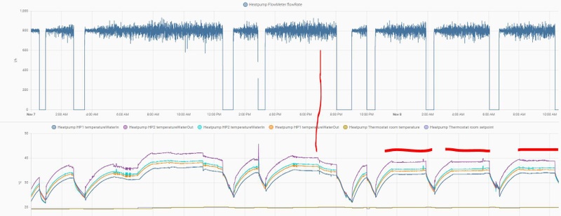

Stefannn schreef op donderdag 7 november 2024 @ 19:52:
@CPM
Trouwens….
Ik zou de quatt nu een poosje laten draaien met weinig aanpassingen….. Lees: thermostaatkranen, die moeten helemaal open danwel helemaal dicht maar die moeten zich er niet mee gaan bemoeien.
De quatt heeft immers een AI (welliswaar duur woord voor adaptive controller… maar toch..) algorithme dat nu helemaal geoptimaliseerd is voor je bypass op 200.
Duurt geheid iets van een week voordat hij zich de nieuwe situatie heeft aangeleerd.
Net als met de kinderen… niet storen tijdens het huiswerk.
Ik denk niet dat dit zo traag werkt. Ik denk dat Quatt's algoritme leert van de landelijke data, niet de persoonlijke, en dat @CPM dus veel sneller effect ziet van een aanpassing.
Deze aanpassing zou gebruikte watertemperaturen moeten verlagen en daarmee je COP verbeteren. En ook tot een rustiger stookgedrag moeten leiden. Hoeveel, dat hangt er vanaf hoeveel water er doorheen ging en of je nu voldoende flow overhoudt (denk ik wel).
WP: Quatt 4,5kW hybride monoblock op garagedak, T6, radiatoren met 25gr Speedcomforts. PV: 15x 320Wp ZZO, PhonosolarMWT met SolarEdge optimizers en 5000H omvormer. EV: Polestar2 en Enyaq60, laadpunt Volt Time Source 2s

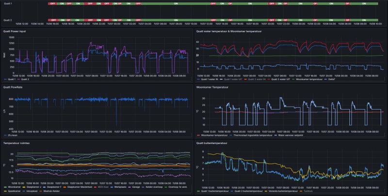

Dersan schreef op donderdag 7 november 2024 @ 21:11:
Ja ok bedankt, dacht ik stiekem al, balen. Dan laten we het eerst nog maar even zo!
Hier loopt de Quatt sinds de laatste update ook iets onrustiger, heb ze maar gemaild of ze het warmteverllies iets terug willen schroeven (moest eigenlijk al een beetje maar wordt met koudere buitentemperaturen al helemaal nodig).
In die afbeelding zie je mooi het steeds te hard starten van de Quatt en het herstel daarna op basis van feedback-temperaturen. Inderdaad te hoog ingesteld warmteverlies. Bij @WAF1 zie ik dat minder duidelijk.

TeslaNerd schreef op donderdag 7 november 2024 @ 22:42:
Bij 4,5 was bodemplaatverwarming hier ook aan. Heb nog weinig meetpunten van 5-6 graden dit jaar.
Ook COP met die verwarming lijkt bij mij substantieel beter dan vorig jaar. (COP +1??)
Ik zou de verbetering van het Quatt algoritme deze zomer bijna AI gaan noemen :D

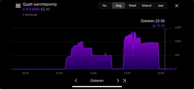

vanquishsdiv schreef op donderdag 7 november 2024 @ 22:17:
Vraag:
Uit welke app halen jullie deze gegevens? En hoe kom ik er straks met mijn Quatt achter of warmteverlies te laag of te hoog ingesteld staat?
Ik uit Homewizard. P1 meter + energy-socket, alleen enkele Quatt, of kwh-meter duo Quatt
https://www.homewizard.com/nl/energy-socket/
Warmteverlies zal meestal goed staan, dit komt mogenlijk door het isoleren, hr++ glas. Het zou kunnen dat ook een update er mee te maken heeft maar ik weet niet precies wanneer deze is geweest. Versie 2.20.2 Maar sinds zaterdag is het beeld ineens van het opgenomen elektrisch vermogen veranderd en erg onrustig geworden. Dat zie je dus inderdaad niet in de Quatt app.
Andere mensen gebruiken Home Assistant.
Hoekhuis 1993, Quatt V1,5 hybride, Tado V3+, 2 Chills, 14 zonnepanelen O/W, Apsystems, Radiatoren, Indevolt 2000 powerflex, laadpaal Eneco Connectric, gebruik Homewizard-meters, toekomstig EMS Homey Pro

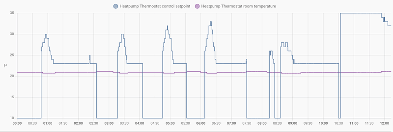

CPM schreef op donderdag 7 november 2024 @ 22:39:
Dan ben ik erg benieuwd naar wat de optie "Optimalisatie start" en "Optimalisatie stop" doen in dit geval.
Is het niet meer dan: berekenen wanneer het een bepaalde temperatuur moet zijn? Een soort slim dus?
En zo ja, werkt dit met aan/uit, OpenTherm of beiden?
En waarom adviseert Quatt "dit" (niet duidelijke of start aan en/of stop aan of beiden aan is) dan in te stellen?
Grappig: Quatt ontraadde dit (optimalisatie T6) eerder volgens mij.
Honeywell ook (en nog).
Die start en stop lopen niet synchroon tussen app en thermostaat zelf wat ik me herinner: al tijd geleden, maar volgens mij moest ik de "optimalisatie stop" handmatig op "off" zetten op de thermostaat zelf.
Oftewel: de On reageerde (en reageert) op de instelling in de app, de Off op het bakje.
(Bleef Off, ook wanneer ik in app m op On zette)
Daarna hebben we een Honeywell update gehad, dus weet niet of het nog zo werkt.

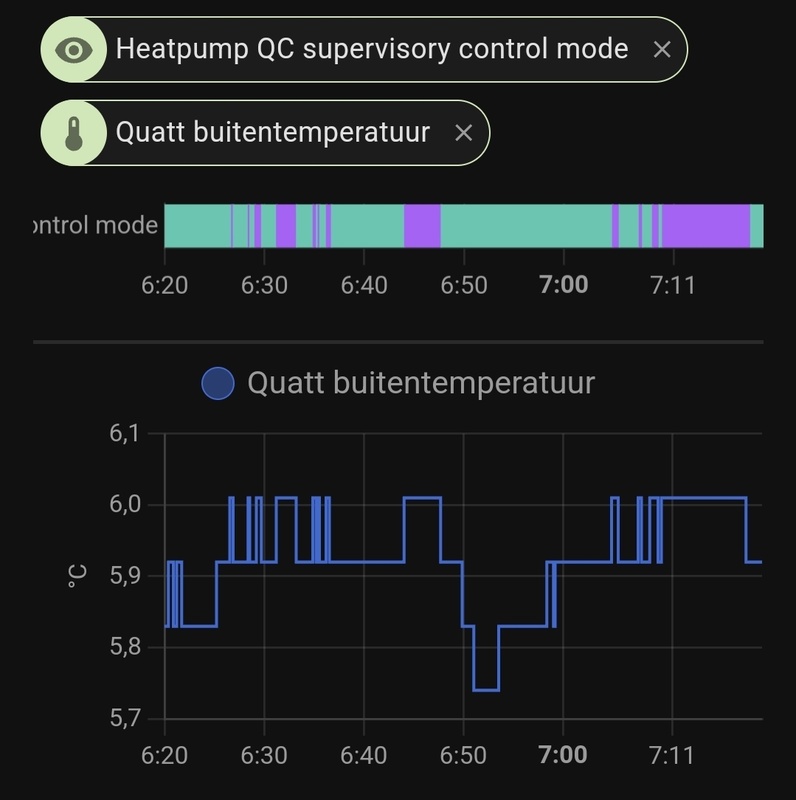

WAF1 schreef op donderdag 7 november 2024 @ 20:35:
Ik zou de temperatuur wat lager instellen en in de avond met een schema opbouwen. Op de dagen dat je wel thuis bent dan kan je met een klik het schema pauzeren, en de verwarming hoger zetten. Met een klik kan je het gebruikenlijke schema weer aanzetten.
@klmtrf
Afwezig en uit, gebruik je aleen als je meerdere dagen weg bent.
Voor de rest. Niet aan beginnen. Dat kan bij CV, maar bij een warmtepomp?
Maak schema's die de dag-/ weekbehoefte dekken. Bij onregelmatig gebruik, blijf je draaien en instellen als je naar de actuele behoefte wilt instellen. Beperk dit zoveel mogelijk.
Zo heb ik een kamer die ik onregelmatig gebruik. Ik heb een vaste afwezigheidstemperatuur bepaald, die voldoende is om vlot de kamer op de gewenste temperatuur te krijgen. Verder veel Heatfan op de radiator, zodat deze eventueel op de hoogste stand echt snel kan opwarmen. Op basis van proberen ruim op tijd voor gebruik dit opwarmen starten.
Zo kun je andersom een kamer die je eerder verlaat eventueel eerder naar de nachttemperatuur zetten.
Voor de rest gebruik ik de afwezigheidsmodus dus pas als ik minimaal 24 uur weg ben en de uitstand als we minimaal 48 uur niet thuis zijn.
En denk meer in verwarmen binnen de schil ipv per ruimte.

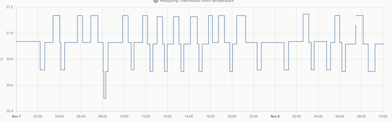

  • WAF1
  • Registratie: Januari 2024
  • Laatst online: 04:40
Friezin schreef op donderdag 7 november 2024 @ 22:40:
Ik ben niet handig om een screenshot te maken. Eigenlijk weet ik niet waarom het erbij mij zo uitziet. Maar elke horizontale streep is 200 W. Je ziet nu dat nu de warmtevraag groter wordt, het beeld onrustiger wordt.
Waarom heb jij steeds dat muziekbalkje over de Watt-waarden staan? Zo maak je zo'n grafiek nietszeggend.
Súdwest-Fryslân, Tussenwoning 1939, 143m2, Energielabel B, Quatt-Hybrid/Silent/6kW/-10°C/16°C/SCOP4,3, Chill, Nefit-Ecomline/9,8kW, WT40-57°C, Tado-V3+/T̄ 20,3°C, 10 radiatoren, HeatFan, Morsø, Tonzon, IsoWool, HR++/HR/dubbel, dak divers, PV 3880Wp, HW

Gerardwaz schreef op donderdag 7 november 2024 @ 23:40:
Bij 28 tot 30 graden is een van delta T van 3.5 prima ook bij een dubbele Quatt.
Kun je dat uitleggen? Waar maak ik een denkfout mbt waterzijdig inregelen?
Ik denk zo:
Een dubbele Quatt op vollast maakt delta T van ruim 10 graden, flow 800 l/u.
Het 30graden water dat naar je Jaga's gaat (400 l/u?) koelt maar 3,5 graden af naar 26,5.
De andere 400 l/u heeft net zo'n afgifte dus al het water komt met 26,5 terug bij Quatt.
Die doet er 10 graden bij en je hebt een kwartier later water van 36,5.
Dat is toch niet de bedoeling?

SBL schreef op donderdag 7 november 2024 @ 23:52:
Ik denk zo:
De grap is dat die Quatt niet op vollast gaat draaien als dat niet hoeft. Het is geen CV ketel die minimaal 6-8KW kwijt moet.
Als jij een 30 graden convector weet te koelen naar 26,5 met lucht van 20 graden doe je het al redelijk goed. Die afkoeling kan je op 2 manieren vergroten: minder warmte aanvoeren of nog meer lucht door de convector forceren.
DeltaT is geen doel, het is een hulpmiddel om te bepalen of je de flow goed aan het verdelen bent. Liefst wil je de deltaT overal gelijk, maar ook dat is geen wet. Zo heb ik radiatoren op slaapkamers die dat vermogen helemaal niet nodig hebben, die worden voor de helft warm en geven een retour net boven de ruimtetemperatuur.

Welke gegevens zijn nodig om iets nuttigs te kunnen zeggen over of de Quatt Duo lekker loopt?
Kan iemand hier iets nuttigs over zeggen? Overigens erg tevreden over de huistemperatuur en het verminderde gasverbruik, maar begint nu te kriebelen om maximaal te optimaliseren uiteraard.
Afbeeldingslocatie: https://tweakers.net/i/J7jCl-d2UjWvUxwNwUoygnTCOvI=/232x232/filters:strip_exif()/f/image/dtivEAc7S4mhOxsljZyCT2zv.png?f=fotoalbum_tileAfbeeldingslocatie: https://tweakers.net/i/YGAwPxlxLIzScFCtDaxMEJECgww=/232x232/filters:strip_exif()/f/image/zEKTzuh4kSqvYzCV9oINUyNr.png?f=fotoalbum_tile

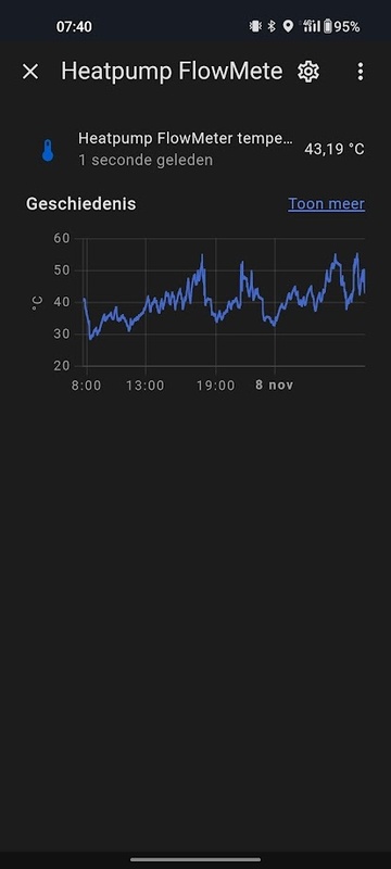

Quatt draait hier inmiddels anderhalve week, wat me opvalt is dat de watertemperatuur nogal afwijkt van wat hier doorgaans voorbij komt. Is daar een verklaarbare reden voor?
Huis wordt enkel met radiatoren verwarmd, vrijwel allemaal met Tado radiatorknoppen die op 1 constante temperatuur staan ingesteld.
Afbeeldingslocatie: https://tweakers.net/i/3k7VfLPHLGdH1rFuXZ1td0V5Np8=/x800/filters:strip_icc():strip_exif()/f/image/E2BctK3m8ykLPbEau4AVQYBU.jpg?f=fotoalbum_large

Dylanf97 schreef op vrijdag 8 november 2024 @ 07:44:

Er zou best een hysterese gemaakt kunnen worden voor de anti freeze protection.
Die schakelt in onder de 6 graden, maar als de temperatuur daar net omheen schommelt, wordt de pomp constant aan en uit gezet.
Zien jullie hetzelfde gedrag?
Afbeeldingslocatie: https://tweakers.net/i/HSr820xLvZf3P-kOUtPxZQ8VH3M=/x800/filters:strip_icc():strip_exif()/f/image/nJ6AplD1TpGAmzPWPlOjfHA3.jpg?f=fotoalbum_large
Paars is standby, groen is anti freeze
Ik vind het onnodig om hier een ticket voor in te schieten, maar misschien kan een beta tester dit doorgeven aan Quatt?
Je Quatt kan de warmte waarschijnlijk niet goed kwijt.
Die radiatorknoppen zijn ongewenst op de plek waar de thermostaat hangt. Die radiatoren moeten vol open staan, thermostaat en Quatt doen de rest.

HBO88 schreef op vrijdag 8 november 2024 @ 08:02:
yep, heb dat eerder ook gezien. Hysterese zou goed zijn.
  • Dylanf97
  • Laatst online: 09:06
jj85 schreef op vrijdag 8 november 2024 @ 08:03:
Ik heb de thermostaat nu bij de ketel hangen (met CV was dat geen probleem) en alle radiatorknoppen waren sturende zones.
Nu heb ik de "koudste" zone in huis als enige sturende zone, die bepaalt of de Quatt aan of uit staat.
Ik ga eens experimenteren met een draadloze extensiekit van Tado, dan kan de thermostaat op een iets meer tactische plek.
Klassiek voorbeeld van "werkt prima met een CV ketel, niet met een warmtepomp" 8)7

Goedemorgen, sinds deze week heb ik te maken dat ik op de app niet zie dat de Cv-ketel of de Quatt warmte aan het leveren is. Als ik naar de Cv-ketel loop en de Resideo app bekijk, wordt er aangegeven dat de Cv-ketel warmte levert.
Als ik naar het inzichtentab in de Quatt app kijk, is er vanaf woensdag geen warmte meer door de Cv-ketel of de Quatt geleverd. Het lijkt als de CiC niet meer communiceert. Voordat ik een reset o.i.d. uitvoer van de CiC, hebben jullie mogelijk andere tips en trucs?
Ik heb een Intergas Xtreme 36 Cv-ketel en de Honeywell Lyric T6 als thermostaat.

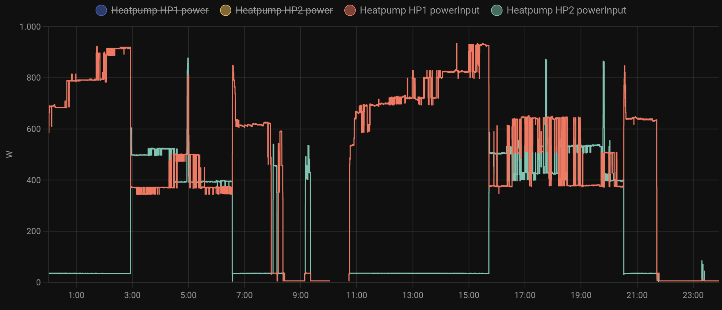

  • paQ
Vetifuro schreef op vrijdag 8 november 2024 @ 07:22:
[Afbeelding][Afbeelding]
Lijkt me keurig toch?
1 Quatt moet steeds harder werken, en in plaats van op 1000W opgenomen te zitten, gaan ze samen 2 x 500 doen.

Afbeeldingslocatie: https://tweakers.net/i/5boX--9zyIoR8NHnYYuKx7JQYJE=/800x/filters:strip_icc():strip_exif()/f/image/i1Mk9oL59PujAVxM4VXIda3A.jpg?f=fotoalbum_large
120m2 bovenwoning met 6 radiatoren en vvw in de badkamer. Intergas HRE 36/30A met Honeywell Round Modulation en Quatt hybrid op het dak van de dakkapel
Ik vertrouw de supervisoryControlMode niet meer.
Status 4 heb ik bijvoorbeeld niet weer gezien, ook niet wanneer app "alleen cv" laat zien.
En zo te zien aan het stroomverbruik (en buitentemperatuur), is dit supervisoryControlMode anti-freeze protection (97 of 98) en NIET verwarmen (2).
dribbel in "Ervaringen met Quatt Deel 2"
Voor mij staat wel een ticket open: problem request ingeschoten.

Goedemorgen,
Misschien is hier al eerder een vraag over geweest, maar ik kan hem niet vinden;
Normaliter verbruikt de Quatt in rust ca. 4 à 5w. Sinds gisteren blijft de Quatt al de hele nacht constant 13w gebruiken. Hoorde ook de hele nacht een (lichte) bromtoon aan de andere kant vd muur. Weet iemand wat dat is? Toch een pomp die blijft draaien ofzoiets? Dit is de eerste keer dat het mij opvalt, als ik verder terug ga verbruikt ie alle andere nachten constant 4w...
Afbeeldingslocatie: https://tweakers.net/i/GYPZFsZERmU7tWEARBiSOTZRRA8=/800x/filters:strip_icc():strip_exif()/f/image/HNPw0PldUVakFXMd8Lu6KuXK.jpg?f=fotoalbum_large

paQ schreef op vrijdag 8 november 2024 @ 09:10:
Er zitten ook nadelen aan een duo he ;)
Je hebt ook 2 waterpompen die altijd draaien. (als minimaal 1 quatt werkt)
maar is die bodemverwarming echt 150W? :o
Dat betwijfel ik. Zie power input hier regelmatig terugvallen naar 5W. Daar draait geen pomp op. (De andere Quatt is dan wel actief)

erwindw871 schreef op vrijdag 8 november 2024 @ 09:13:
Goedemorgen,
Normaliter verbruikt de Quatt in rust ca. 4 à 5w. Sinds gisteren blijft de Quatt al de hele nacht constant 13w gebruiken. Hoorde ook de hele nacht een bromtoon. Weet iemand wat dat is? Toch een pomp die blijft draaien ofzoiets? Dit is de eerste keer dat het mij opvalt, als ik verder terug ga verbruikt ie alle andere nachten constant 4w...
pomp draait op half vermogen als anti freeze protection

jj85 schreef op vrijdag 8 november 2024 @ 09:15:
Geen twijfel mogelijk. Als de Quatt actief is en buitentemperatuur gaat onder 4 dan gaat power input met 150 watt omhoog. Als de buitentemperatuur weer boven de 5 graden komt gaat die 150 watt er weer af.
Daarom is het bij een duo efficiënter als ze elkaar aflossen (tot het te koud wordt en ze beiden moeten draaien)

TeslaNerd schreef op vrijdag 8 november 2024 @ 09:21:
Sorry, ging over de opmerking "Je hebt ook 2 waterpompen die altijd draaien. (als minimaal 1 quatt werkt)"
Best raar dan, want 150W had ik bij mij dan ook verwacht.
Quatt gister uit, vanwege die dynamische tarieven (test, test) maar ging enkel van 4 naar 13W rond 16.30 uur: temperatuur was toen 4°C.
Bij aangaan gelijk de defrosts in.
Die 13W zal dan anti-freeze (97/98) zijn geweest, maar ik heb dan misschien geen bodemplaat @TeslaNerd ?
Edit: temperatuurverloop Eelde, gisteren;
https://www.wunderground....eelde/EHGG/date/2024-11-7
Afbeeldingslocatie: https://tweakers.net/i/tjQaKjBtFPAGq__vUR1qPXrg53U=/800x/filters:strip_icc():strip_exif()/f/image/emPjVsjbhBM2KLQ7c0cwkh0Z.jpg?f=fotoalbum_large
[ Voor 5% gewijzigd door Friezin op 08-11-2024 09:42 ]

  • paQ
vreemd, want ik zie hier toch duidelijk verbruik op de wp die niet meedoet.
Afbeeldingslocatie: https://tweakers.net/i/imGUqyQnYN5RgJM6zdiV6_2yxzw=/fit-in/4000x4000/filters:no_upscale():strip_exif()/f/image/zEKTzuh4kSqvYzCV9oINUyNr.png?f=user_large
ca 30~40W gok ik

Friezin schreef op vrijdag 8 november 2024 @ 09:33:
De 150 watt bodemplaatverwarming zie ik bij mijn Quatt er bij komen ca 20 minuten nadat de warmtepomp is gaan pompen. Ik zie de 150 watt bodemplaatverwarming niet als de Quatt in standby of antifreeze staat

150W is wel echt veel.
Zeker weten dat het allemaal bodemverwamring is? De helft zou ook moeten lukken lijkt me zo.

TeslaNerd schreef op vrijdag 8 november 2024 @ 09:53:
Logischerwijze zou je dus een 150W sprong bij mij moeten zien tussen 04.00 en 08.00 uur?
Toen was het hier 6°C. Ik zie enkel rond 1400W, geen rare dingen na 20 minuten
[ Voor 3% gewijzigd door Friezin op 08-11-2024 10:09 ]

Ik blijf die vaste waarden van de T6 ook nog steeds zo bijzonder vinden. Dit is bij een constante temperatuur van 21° . Ik heb nog een andere simpele Ali Tuya thermometer naast de T6 liggen en die laat nooit een grotere afwijking zien dan 0,2° .
Afbeeldingslocatie: https://tweakers.net/i/qJFsGwN6h7T_1f1OIvYN0s7cLww=/800x/filters:strip_exif()/f/image/PS2m7fbQcxGYmidCZqFxndWj.png?f=fotoalbum_large

Ja, staat aan. Zal het eens uitzetten (en zag net van Friezin dat uitzetten om de thermostaat zelf moet ipv in de app, zal eens proberen).

Gerardwaz schreef op donderdag 7 november 2024 @ 23:59:
Dat is een grote denkfout, waarom doet hij er 10 graden bij?
Dubbele Quatt doet er 10 graden bij als hij 9,2kW levert volgens de formule:
800 l/u * 10 deltaT * 0,00115 = 9,2kW
waarbij die constante wordt bepaald door soortelijke warmte van water.
@_JGC_ En als je nooit 9kW nodig hebt, moet je geen dubbele Quatt kopen.
Een enkele Quatt die 5,5kW doet (bij mij heel vaak), haalt zo een deltaT van 6.
En als de Quatt dat levert, dan wil ik graag dat dit ook afgegeven wordt, zodat mijn huis kan opwarmen,
en dan moet ik mijn radiatoren dus maximaal 6 graden af laten geven (gemiddeld).
Als Quatt minder vermogen levert dan maximum, hoeft er minder afgegeven te worden. Dat gaat bij mijn radiatoren vanzelf, omdat de watertemperatuur dan daalt. Bij Jaga's ook?
Watertemperaturen nu al boven de 50, dat belooft niet veel goeds. CVketel gaat dan veel bijgeschakeld worden deze winter (en dat gaat niet altijd even soepel).
Dus zoek de balans met je radiatoren, ipv ze uit te schakelen wanneer die kamer warm genoeg is.
Help de convectie door ventilatoren bij je radiatoren.
Zoek naar kortsluiting (vaak kleine radiatoren die water te heet weer terugsturen) en knijp deze.
Plaats grotere radiator op plek die moeilijk warm wordt (staat ook nog op mijn ToDo list)

Stappen van minimaal 0,2 is wat T6 doorgeeft via opentherm (ja, dat is een nadeel). Hij meet veel nauwkeuriger, in stappen van 1/256 graad. En gebruikt dat ook voor aanpassing ControlSetpoint (waar CiC/Quatt niets mee lijkt te doen).
  • paQ
Nog even zitten teruglezen in oude posts, en ook daaruit bleek 150W.
Pittig...

paQ schreef op vrijdag 8 november 2024 @ 10:47:
Pittig...
Als het nou gebeurt als het ook daadwerkelijk gaat vriezen, oké.. maar bij 6 graden!?

De doorstroming blijft hetzelfde sinds het sluiten van de bypass. Het lijkt er wel op dat de water temperatuur stabieler is geworden.
Afbeeldingslocatie: https://tweakers.net/i/GL-ceMSDVkv2badn_KYmdtI8jrM=/800x/filters:strip_icc():strip_exif()/f/image/KA4vfODw2NeXWToGDFoV4fzS.jpg?f=fotoalbum_large
@CPM
Trouwens….
ik heb de thermostaatknoppen zoveel mogelijk open staan. Ik probeer wel iets meer zicht te krijgen op het waterzijdige verhaal. Maar daar moet ik opnieuw mee beginnen sinds het sluiten van de bypass. ;)
Friezin schreef op donderdag 7 november 2024 @ 23:09:
Volgens het laatste advies van Quatt moest ik dit eerst uit zetten en toen kwam er een correctie: het moet AAN staan zodat er langere runs worden gemaakt.
Ik heb de vraag gesteld of deze setting alleen actief is bij aan/uit schakeling of ook opentherm. Ik lees namelijk ergens anders dat de optimalisatie start alleen actief is bij aan/uit aangesloten T6.
Optimalisatie start doet ook suggereren dat dit moet werken icm een schema, wat ik dus niet actief heb.
Maar Honeywell is er niet heel duidelijk over.
Momenteel staat deze setting bij mij aan.
@SBL geeft hier https://gathering.tweaker...message/80644242#80644242 aan dat zoiets idd gekoppeld kan zijn aan een schema.
Hieronder nog mijn logs van afgelopen twee dagen.
De DeltaT tussen in en uitvoer temperatuur is meer dan 5 graden, dus afgifte zou goed moeten zijn? (even los van het optimaliseren aangezien de radiatoren nog niet in balans zijn qua afgifte)
Mijn inziens is de wisselende flow nog een issue en daarnaast denk ik dat de Quatts wel wat mogen teruggaan in vermogen/temperatuur zodat er langere runs ontstaan.
COP vandaag is 2.7 en 14kWh verbruikt. :?
Afbeeldingslocatie: https://tweakers.net/i/vkJFWOHdGr8xtb1U82K82e5zO0M=/800x/filters:strip_icc():strip_exif()/f/image/OC2sl5wWDma6risMRtBrNkjA.jpg?f=fotoalbum_large

  • SBL
  • Registratie: November 2022
  • Laatst online: 24-07 01:01
SBL
VindiGoosh schreef op vrijdag 8 november 2024 @ 11:02:
Het vriest al in de Quatt. Buitentemperatuur is 4 graden en in de Quatt koelt de lucht 5 graden af.
  • VindiGoosh
  • Registratie: Augustus 2024
  • Laatst online: 15-10 11:52
Ahh, dan houden ze bij 6 graden dus 1 graad marge.
Dat is wel logisch ja, bedankt :)
Bedankt voor je uitgebreide update.
Ik zou het wel even een weekje aankijken nu, immers zal de CiC zich gaan aanpassen op de nieuwe situatie.
Wel blijf ik bij mijn standpunt; als de flowrate nu nog steeds niet stabiliseert, dan zit het probleem in drukverschil mogelijk als gevolg van lucht in het systeem.
“Warmteafgifte vergroten” of desnoods 10 radiatoren bijplaatsten gaat zo’n oorzaak niet wegnemen.
Afbeeldingslocatie: https://tweakers.net/i/nWttRuCWnklVTyLw_X6qWRmpztw=/x800/filters:strip_icc():strip_exif()/f/image/0NzrrepYk5SYcAhaMtI77XBD.jpg?f=fotoalbum_large
Dit zou wat dat betreft heel veel informatie geven
[ Voor 6% gewijzigd door VindiGoosh op 08-11-2024 11:18 ]

SBL schreef op vrijdag 8 november 2024 @ 11:06:
Vandaag (Twente, met iets teveel nachtverlaging) al 4 defrosts gehad: 7:10u, 8:05u, 9:15u, 10:35u, met langer wordende intervallen!
Zouden de defrost-kabouters slimmer zijn geworden?
(vorig jaar ook wel eens gezien, maar meestal toch de standaard 55minuten ertussen. Kan dus ook toeval zijn)
@Friezin Vandaag ControlMode 3 met max draaiende Quatt incl defrosts maar nog 0,00m3 gasgebruik waar gisteren ControlMode nog structureel 2 was en Quatt iets minder op z'n staart werd getrapt.

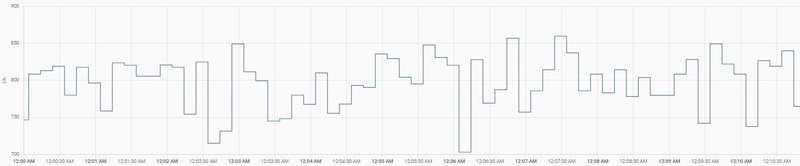

VindiGoosh schreef op vrijdag 8 november 2024 @ 11:17:
helaas is de flowrate info niet zo gedetailleerd dat ik er een type zaagtand uit kunt halen. Hij update om de 10 seconden.
Time line van 10 minuten:
Afbeeldingslocatie: https://tweakers.net/i/X_jJZXT0Lv4KZh8pWCHl4vg4Yqw=/800x/filters:strip_icc():strip_exif()/f/image/LzoQUglq5RrZV7JaAZkRkoYS.jpg?f=fotoalbum_large
[ Voor 4% gewijzigd door CPM op 08-11-2024 11:29 ]
Hier tekenen aub ......
  • jj85
  • Laatst online: 09:27
CPM schreef op vrijdag 8 november 2024 @ 11:26:
Met de aankomende update (nu nog beta) van de HA integratie kan de interval aangepast worden _/-\o_
https://github.com/marcob...uatt/releases/tag/0.6.0b1

SBL schreef op vrijdag 8 november 2024 @ 11:22:
Hier sinds 18.30 uur gisteren 18 defrosts, nr 19 is net ingezet: iedere 55-60 minuten.
Vanaf 6.05 uur 6x met pufje gas: 0,3m3 totaal.
Tot eerste defrost met gas stond mijn supervisoryControlMode op 2, toen was kamertemperatuur vlgs Quatt-app identiek aan ingestelde temperatuur (20,5).
Om 04.00 uur naar 21°C, vanaf toen: 3.
(Wanneer ik even temperatuur naar beneden doe: 2, Omhoog: gelijk weer 3.
Zit op 20,73°C: heeft er moeite mee vandaag. Zodra kamertemperatuur op 21 staat houdt hij die 2 wel weer vast)
Jammer, valt inderdaad weinig over te zeggen. Zou je het moeten interpoleren. Maar dat is het t voor nu niet waard.
Bedankt voor de moeite in ieder geval 👍🏼
Toch die flowrate verschillen binnen 10(!) seconden is echt heel extreem en m.i. alleen toe te wijzen aan een probleem in drukverschil.
Maargoed, laat Quatt maar komen. En inmiddels misstaat het m.i. niet om een keer met de vuist op tafel te slaan.

paQ schreef op vrijdag 8 november 2024 @ 09:45:
ca 30~40W gok ik
Om het nog vreemder te maken... Ik zie geen logica hierbij

  • paQ
jj85 schreef op vrijdag 8 november 2024 @ 11:51:
HP1 actief
HP2 ~5W
HP2 actief
HP1 ~40W
De duo grafiekjes die ik hier zo tegenkom laten vrijwel allemaal zien dat de waterpomp van de andere (ook) draait.
150W per wp extra bij <6 hakt er wel in vind ik. Plus dan nog 35W waterpomp en 5W standby.
Is 190W extra alleen omdat ie er staat. :S
Het kan wel kouder zijn in de wp, maar defrostwater (condens) is warm water. Het moet wel erg ijzig koud waaien in de wp wil dat direct aanvriezen op de bodem bij 5 graden.
Gaat de bodemplaatverwarming ook aan van de duo quatt die niet mee draait dan?
[ Voor 5% gewijzigd door paQ op 08-11-2024 12:34 ]
