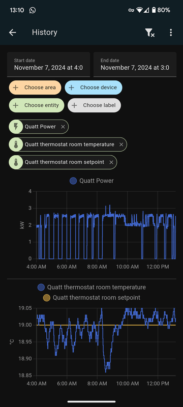

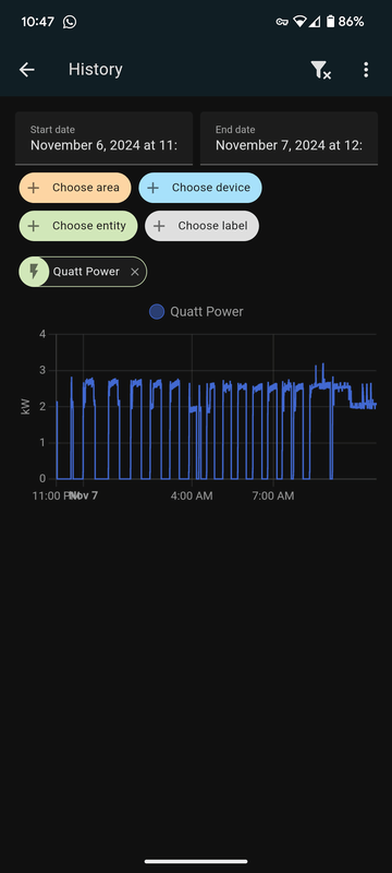

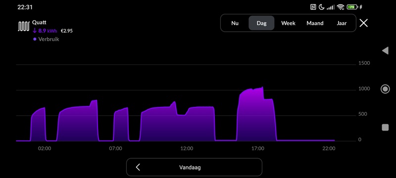

Gerardwaz schreef op woensdag 6 november 2024 @ 23:00:
Ziet er onrustig uit met een hoop starts.[Afbeelding]
Rond 12 uur was ik met Tado knopjes aan het stoeien. [Afbeelding]
Ik baal ook een beetje dat de Quatt bij mij zo onrustig draait. Dit was bijvoorbeeld de afgelopen 12 uur:
Afbeeldingslocatie: https://tweakers.net/i/d04ZxOeZsgmp7LSGcJJiB14bw80=/x800/filters:strip_exif()/f/image/RorCD7OnOVhxxecRbLD9OxFw.png?f=fotoalbum_large
Vanmorgen voor het eerst dat hij terug moduleert ipv uit schakeld. Ik ben nog met instellingen aan het spelen, maar een ticket maken zit wel in de planning. Andere opties zijn en ander schema, of als last resort terug naar de t6.

s020506 schreef op donderdag 7 november 2024 @ 10:49:
Is inderdaad onrustig maar heeft niets met de thermostaat te maken. Je moet in ieder geval zorgen dat de installatie waterzijdig in orde is en dan verder kijken.

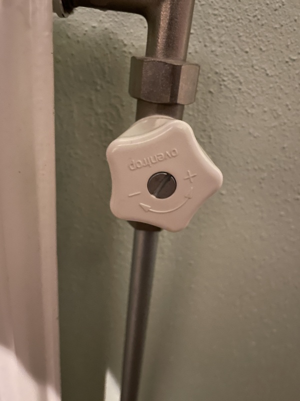

  • Friezin
  • Registratie: November 2023
paQ schreef op donderdag 7 november 2024 @ 11:04:
Volgens mij heet dat RTL ventiel.
Robot noemt het een inregelventiel, en ik stelschroef.
Dit ding heeft @Fragger123 op "niet meer mengen" gezet.
(Edit: Ik zou het dichtdraaien noemen ipv open zetten zie ik nu)
https://robot.heatnet-vlo....nl/robot-pro-uitvoering/

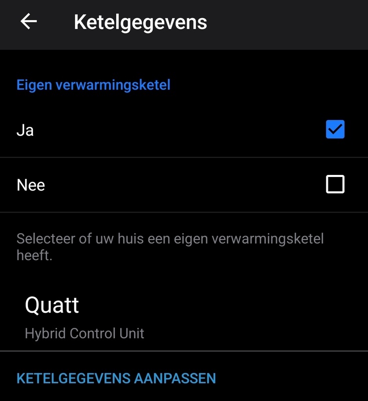

  • Abom
  • Laatst online: 06-10 22:58
Ehbrands schreef op donderdag 7 november 2024 @ 13:14:
Klopt, ik had er later nog onder gezet bij mijn reactie.
In de normale app kan ik ook Quatt kiezen.
Afbeeldingslocatie: https://tweakers.net/i/qybYDMBsEjyT94O7ejp8K3i_Qmg=/x800/filters:strip_icc():strip_exif()/f/image/Bbkl0I4pHuTijg1zV39bf6u6.jpg?f=fotoalbum_large
  • s020506
  • Registratie: April 2019
  • Laatst online: 08:39
Gerardwaz schreef op donderdag 7 november 2024 @ 11:05:
Ik zal de temperatuur erbij zetten. Want ik snap niet waarom de Quatt niet draait op een lager vermogen of waarom deze uitschakelt en dan een paar minuten later weer aan. Met de T6 bleef de Quatt veel lager op latere vervolgens lopen. Waterzijdig inregelen heb ik gedaan, maar zal ik nog eens nakijken. Andere ideeën?
Afbeeldingslocatie: https://tweakers.net/i/n2diqxJpn6f2i_ADOFUAHidsnpw=/x800/filters:strip_exif()/f/image/YDDKTI9Nkl2uyRHjXhRJ4eXU.png?f=fotoalbum_large

Abom schreef op donderdag 7 november 2024 @ 13:16:
Mijn "tado tijd" is al even geleden. Toen ben ik dat niet tegengekomen. Mooi dat het er nu wel inzit.

s020506 schreef op donderdag 7 november 2024 @ 13:17:
Als alles goed is ingeregeld dan staat waarschijnlijk je warmteverlies te hoog ingesteld.

Gerardwaz schreef op donderdag 7 november 2024 @ 13:35:
Verklaard nog niet waarom met een andere thermostaat het gedrag anders is. Is het warmteverlies afhankelijk van de thermostaat?

@s020506 Heeft de T6 niet een grotere hysterese? Kan dat het verschil in gedrag verklaren?
  • Gerardwaz
  • Registratie: Oktober 2020
  • Laatst online: 12-10 11:58
JanHenk schreef op donderdag 7 november 2024 @ 13:54:
Precies dat.

  • s020506
Dat de hysterese effect heeft op het aan uit schakelen snap ik, maar ik zou verwachten dat de Quatt met hetzelfde vermogen zou reageren bij eenzelfde temperatuurverschil.
PVoutput
  • Fragger123
  • Laatst online: 21:53
Is er nog een verschil tussen of je in de Tado app Quatt selecteerd of Nefit Trendline? Als ik Quatt selecteer moet ik denk ik ook OpenTherm kiezen?
Bij mij staat hij op dit moment op Nefit Trendline namelijk. De CiC zit ook aangesloten "via" de CV ketel van wat ik kan zien. Dus de kabel van de thermostaat beneden loopt naar de Nefit, en vervolgens van de Nefit naar de CiC deze hangen naast elkaar.

s020506 schreef op donderdag 7 november 2024 @ 14:02:
Als de hysterese twee kanten op werkt, dan is er ook een groter 'gat' te vullen bij weer inschakelen.
  • Vetifuro
  • Registratie: December 2015
  • Laatst online: 09-10 10:27
Fragger123 schreef op donderdag 7 november 2024 @ 14:46:
Ik weet dat de installateur bij mij heeft geprobeerd om in mijn Tado-app een aanpassing te doen, maar kon deze instelling niet vinden. Vervolgens heeft hij een collega gebeld, die hem vertelde dat hij dit in de Tado Pro app moest aanpassen. Bij mijn instellingen staat ook nog steeds de Nefit Trendline, en niet de Quatt.
Mijn woonkamer is nu 0,4graden boven Roomsetpoint (er wordt gestreken), maar Quatt draait nog gemoduleerd door (dat adviseert mijn T6 trouwens ook).
Ik ben daar wel blij mee.
Jouw aan/uit binnen 0,1 graad zou ik niet willen, dus houd ik de T6 nog maar even, ondanks zijn nadelen.
CiC moduleert boven roomsetpoint, maar je thermostaat geeft daar geen ruimte voor, lijkt het.

  • WAF1
  • Registratie: Januari 2024
  • Laatst online: 04:40
Flesym schreef op woensdag 6 november 2024 @ 21:44:
De compressor van de Quatt werkt met frequentie-stappen. In mijn screenshot (en waarschijnlijk ook bij jou) draait de compressor op de laagste frequentie maar moet de warmte die het produceert wel kwijt. Dat bepaalt, samen met de buitentemperatuur en afgiftesysteem, hoeveel PowerIn nodig is en hoe warm het CV water wordt. Daarom zijn resultaten ook nooit echt vergelijkbaar, de parameters voor ieder huis en omgeving zijn anders.
Fijn je uitleg. En in mijn huis kan de wp nog lang niet altijd zijn warmte kwijt. Maar mijn verstand zegt ook dat er bij mij iets nog niet helemaal goed staat. Dat komt omdat ze bij de berekening in januari met dubbelglas en de latere berekekening in maart met hr++ glas zijn van het zelfde (Gas) verbruik zijn uit gegaan. Eigenlijk vermoed ik dat mijn warmteverlies wat te hoog ingesteld staat. Het is dan fijn om te weten dat het bij een ander is of werkt. Inmiddels heb ik verzamelt dat de pomp nog verder kan terug moduleren dan 400 W en dat (n=1) er forumleden zijn waar de 34 graden met radiatoren haalbaar is.
Hoewel ik het nog even aankijk overweeg ik toch Quatt vragen te stellen. Ik denk ook dat op basis van de gevens ze een soort stooklijn instellen al zeggen ze het heel anders te doen. Nu het wat kouder is krijg ik een mooi lange run maar wel eentje met veel pieken. Ik weet niet of dat normaal is en een run er bij jullie heel anders uit ziet. Wie kan of wil er iets over zeggen?
Afbeeldingslocatie: https://tweakers.net/i/wSICS8vCYMgTA3MTVpxPGYffSQw=/800x/filters:strip_icc():strip_exif()/f/image/DMLeY86hc1zDy8zonrbFjiaF.jpg?f=fotoalbum_large
Ik zie overdag dus veel pieken terwijl de temperatuur dan constant op 20,2 graden staat. Zou het kunnen zijn dat mijn warmteverlies iets te hoog staat? Dat de wp steeds "gas" geeft en dan weer moet afremmen? Of is er naar jullie mening geen of juist een ander probleem?

  • medu80
  • Laatst online: 23:48
Vetifuro schreef op donderdag 7 november 2024 @ 14:48:
Dat maakt niet echt veel uit, het is onder water OpenTherm. Al zou je de ATAG selecteren, dan doet ie niets anders als opentherm aanzetten.

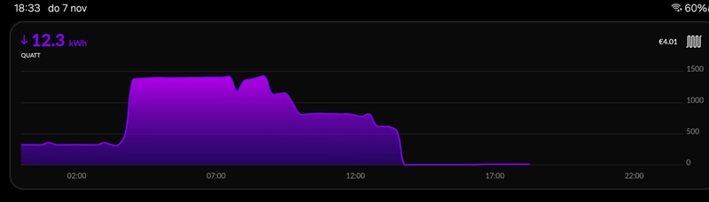

Dit is inderdaad een veel rustiger beeld wacht dus jullie evt. adviezen af. Het kan zijn dat hij toch last heeft dat hij in een soort (balkon) bak staat. Dat merk je pas als het buiten wat kouder wordt. En of staat het warmteverlies te hoog? Alle radiatoren staan open.
Hoekhuis 1993, Quatt V1,5 hybride, Tado V3+, 2 Chills, 14 zonnepanelen O/W, Apsystems, Radiatoren, Indevolt 2000 powerflex, laadpaal Eneco Connectric, gebruik Homewizard-meters, toekomstig EMS Homey Pro

WAF1 schreef op donderdag 7 november 2024 @ 16:09:
Dat zou zo maar kunnen maar is van afstand moeilijk te beoordelen. Ga er maar van uit dat Quatt aan de hoge kant gaat zitten zodat het zeker warm wordt ( uitgezonderd een enkeling @Friezin ) anders worden ze platgebeld. En 95% van de bezitters vindt dat prima.

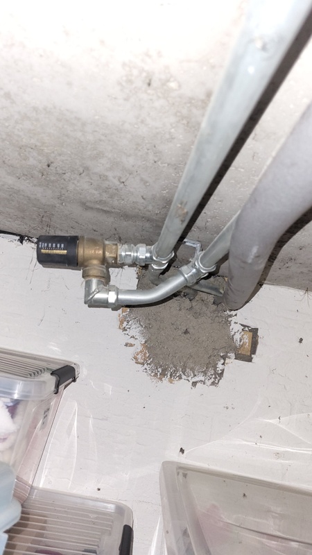

Oke, hier ben ik weer met mijn lage COP Quatt. :P
Ik heb iets gevonden onder de grond. Wist niet dat dit er zat. Dit "ding" (bypass?) zit bijna aan het einde van een circuit, hierna komt nog één radiator die dicht staat. Beide leidingen zijn warm, het lijkt er dus op dat aanvoer rechstreeks retour in gaat?
Ik heb de klep van 200 naar 500 gezet (dicht volgens mij). Wat is dit? Zou dit mijn probleem kunnen verklaren?
Afbeeldingslocatie: https://tweakers.net/i/xsZGGXjFPS1crTX6iWm75GELo7c=/x800/filters:strip_icc():strip_exif()/f/image/McBXW9Yy12I8GuSZ4le0pwMw.jpg?f=fotoalbum_large
Hier tekenen aub ......
  • Gerardwaz
CPM schreef op donderdag 7 november 2024 @ 18:35:
Hij zit in ieder geval waar hij hoort te zitten, wacht gewoon even af wat er nu gebeurt. De vraag blijft natuurlijk waarom hij open stond, misschien omdat de radiator dicht staat en ik zou deze gewoon openzetten.

CPM
Ik doe maar wat, jij dan?
Gerardwaz schreef op donderdag 7 november 2024 @ 18:39:
Ik weet niet zeker of hij openstond misschien is het gewoon warmte van de rest van het systeem? Ik hoop gewoon dat dit het probleem was.
Moet zeggen dat met (bijna) alle radiatoren open de COP 2.7 is en vandaag 26 kWh verbruikt. lijkt me een beetje veel van het goede. :z het is wel overal 21 graden. O-)
Als die bypass open staat dan krijg je geen geweldige Delta-T.
Ik denk dat een monteur die uit voorzorg heeft geplaatst om de leidingen te beschermen tegen bevriezen.
Radiator er na een beetje open en dan ben je dat probleem ook kwijt. Wat isolatie om CV buizen in koude kruipruimtes doet trouwens ook wonderen.

  • okijokii
  • Registratie: Oktober 2021
SBL schreef op donderdag 7 november 2024 @ 15:46:
Wat bedoel je met dat adviseren? Heb je speciaal iets ingesteld, of is dat wat de t6 uit zichzelf doet?

  • Ehbrands
  • Registratie: Oktober 2023
  • Laatst online: 16-10 10:52
Kan je ook zien welke leiding aanvoer en retour is.
Er zit namelijk een stromingsrichting in deze ventielen. Volgens het pijltje op het ventiel zou de linker leiding de aanvoer moeten zijn.
  • jj85
  • Laatst online: 08:46
Nice, dat komt overeen met de eerst gedachten destijds (je afgiftesysteem kan warmte niet kwijt of je hebt ergens een shortcut).
Het is een drukverschilregelaar / bypass. Vergelijkbaar met de modellen die sommigen (of de meesten?) bij hun CV hebben: https://www.bonfix.nl/nl/.../472/drukverschilregelaar
Hij gaat nu open bij 500mbar ipv 200mbar, dus je hebt hem idd 'meer dicht' gezet. Feit dat de aanvoer en retour beiden warm waren geeft wel aan dat die open stond. Ben benieuwd!
Aanvulling: ben ook wel beniewd wat je flow nu doet :)

jj85 schreef op donderdag 7 november 2024 @ 19:08:
@CPM
Exact zoals @jj85 zegt.
Hij stond niet “open”, hij stond op 200mbar, oftewel 0.2bar.
Dat betekent dat als drukverschil groter dan 0.2bar de flow inderdaad gewoon doorstroomt.
Het “waarom” is wel te verklaren. Een gasketel heeft doorgaans een pomp met minder flow. 250…400l/h is best normaal. Dat komt omdat [afgegeven warmte] = [flow]x[delta T over radiator].
Warmtepomp werkt best met een vrij lage temperatuur en vrij lage delta T: 35 in, 30 retour, dus delta T = 5 graden is vrij normaal.
Een gasketel werkt met hoge temperatuur en hoge delta T: 70 in, 50 retour, dus delta T = 20 graden is best normaal.
Dus… om hetzelfde vermogen te leveren heeft een gasketel maar een kwart van de flow nodig.
Kortom…., de 0.2 was vast prima voor een gasketel met lage flow maar is absolute onzin voor een warmtepomp met hoge flow.
Naar 0.5 zetten is prima.
In normaal gebruik zou hij nooit open moeten gaan.
Ik ben benieuwd….

okijokii schreef op donderdag 7 november 2024 @ 18:54:
Zover ik weet is dat inderdaad wat de T6 zelf doet. Daarmee voorkom je dat de wp steeds uit en aan gaat op de ingestelde temperatuur. Zover ik weet heeft deze een uitslag naar boven van 0,4 en naar beneden. dit betekent dat als je de thermostaat instelt op 20,0 graden deze op kan lopen naar 20,4 of dalen naar 19,6. Voor sommigen werkt dat prima en voor anderen werkt dat niet fijn. Voor mij was dit een van de redenen om niet voor de T6 te gaan. Maar die beslissing ook omdat ik radiatoren heb, vloerverwarming werkt natuurlijk anders en is een traag systeem.
  • okijokii
WAF1 schreef op donderdag 7 november 2024 @ 19:34:
Ja precies, dit wist ik al en vind het jammer dat dit gebeurt, want die 0,8 graad verschil tussen uit gaan en weer aan, zijn de minder fijne momenten in huis en gebeurt toch geregeld. Daarom had ik de hoop dat @SBL hier een mooie instelling voor had gevonden die de Quatt terug gemoduleerd lekker laat door pruttelen iets boven de ingestelde temperatuur.
Heb je met een Tado dit probleem niet? Of voorkom je dit door de stapje van 0.1 graad?
2-onder-1-kap 1990 | Enkele Quatt op garagedak | T6 | Intergas Xtreme 36 | vvw beganegrond en badkamer | radiatoren met speedcomforts begane grond en eerste verdieping | Zonnepanelen 3,3 MWh per jaar | HR++

Ok sorry, bomen en bos maar er zijn zoveel combo's dat ik als leek er niet meer uit kom. Kan je op bovenstaande radiatorkraan een "smart" kraan zetten zoals https://www.lidl.nl/p/sil...torthermostaat/p100367038 ?
Wil dat boven de radiatoren op de slaapkamers rond 07:00 open gaan en rond 19:00 weer dicht.

Dersan schreef op donderdag 7 november 2024 @ 20:43:
Nee, dat kan op dit ventiel helaas niet.
Deze werkt met een draaiende beweging. Die smart TRV's en thermostaatkranen werken met een lineaire bewering (pin wordt ingedrukt)
Helaas niet. Dit is een gewone open dicht kraan. Net als de kraan van je wasmachine eigenlijk. Voor thermostaat knoppen moet je zo'n kraan met een pinnetje hebben.
Afbeeldingslocatie: https://tweakers.net/i/9DcwI3cNcIJ7_QfUaLNcMApaxhk=/x800/filters:strip_icc():strip_exif()/f/image/gjBCKZ9udlHHIVW4JvKKcwUq.jpg?f=fotoalbum_large
Dan moet je ook nog letten op de bevestiging van de knop. Schroefdraad of bajonet (danfoss). Bij de schroefdraad types zijn er ook nog verschillende maten.

jj85 schreef op donderdag 7 november 2024 @ 20:52:
Ehbrands schreef op donderdag 7 november 2024 @ 20:53:
Het aantal bomen in het bos is nu waarschijnlijk niet minder geworden 🤔
Ja ok bedankt, dacht ik stiekem al, balen. Dan laten we het eerst nog maar even zo!
Hier loopt de Quatt sinds de laatste update ook iets onrustiger, heb ze maar gemaild of ze het warmteverllies iets terug willen schroeven (moest eigenlijk al een beetje maar wordt met koudere buitentemperaturen al helemaal nodig).

Afbeeldingslocatie: https://tweakers.net/i/-c-iao_TiESHGkgVfPglWKaCIq0=/800x/filters:strip_icc():strip_exif()/f/image/BNkS0wyhwAIR2JX4eGln0SKZ.jpg?f=fotoalbum_large

Ik snap hem. Even HW afgelopen week nagekeken. Vorige week nog de conclusie getrokken dat het redelijk liep. Toen liep de wp op zijn ondergrens. De volgende dag kreeg ik al rare grafieken. Draaide toen wel meestal de 400 W. Ik denk dat dit mogenlijk toch de circulatie is. Toch draai ik vandaag met een COP 1.
Hoe bedoel je COP 1?

foutje 4,1

Ah, vond het al iets aan de lage kant. Maar ziet er een stuk beter uit, vandaar mijn vraag.

Hier in noord Drenthe ook een frisse dag. Ben sinds gisteren wat aan het experimenteren met constante temperatuur van 20° ipv nachtverlaging. Het lukt me nog niet om een mooie lange run te maken tot nu toe:
Afbeeldingslocatie: https://tweakers.net/i/bLjoF5NeGBJiDtG9wU2vWu1NPJ4=/800x/filters:strip_icc():strip_exif()/f/image/AJwzYxYlc607WaDXDLz9pRDT.jpg?f=fotoalbum_large
Dat het na het eten te warm wordt om weer aan te gaan tot we gaan slapen vind ik geen succes. Zou zo graag willen dat hij wat door kabbelt, maar weet nog niet hoe. Iemand een tip?
[ Voor 6% gewijzigd door okijokii op 07-11-2024 22:41 ]
