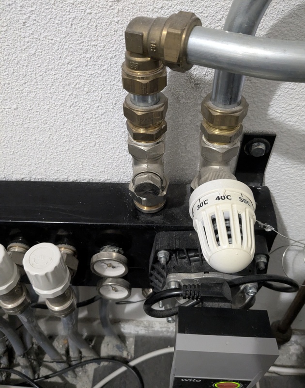

Fragger123 schreef op dinsdag 5 november 2024 @ 07:47:

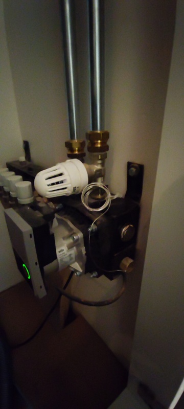

Hoi @Friezin @Stefannn en @medu80
Dank voor jullie informatie! Ik weet niet precies welke verdeler het is, staat volgens mij nergens zichtbaar, ik zie ook geen sticker o.i.d.
Volgens mij heb ik wel zo een mengventiel, zit aan de rechterkant op het bovenste blok net naast de aanvoer leiding zegmaar.
Tevens heb ik het kapje even eraf gedraaid, daar zit dit
En mijn pomp staat op dit moment zo ingesteld (Door de quatt monteurs volgens mij, ik kan me namelijk niet herinneren dat deze zo laag stond)
Bij ging de cop duidelijk omhoog door de pompsnelheid hoog te zetten. Maar dat kan liggen aan de lengte van mijn groepen van ca 100 mtr rond 16
NH 180m2 vrijstaand buitengebied. Alles goed geïsoleerd HR++ veel op zuid. 120m2 vvw in woonkamer/keuken + 2xT22 radiator 2.5x0,5 zonder fans Verlies Quatt ingesteld op 7kW. Intergas 28/24 2009 voorheen gas ca 750m3. 9600Wp PV Geen cv denker en snap WP

Ik wil die pompsnelheid eigenlijk niet te hoog hebben want dan krijg ik een vervelend geluid wat mijn vrouw 's nachts wakker houdt.
Dan maar een iets lagere COP, met een goede nachtrust ;)
Bij mij hadden ze de pomp op de andere modes gezet. Ook op standje 1, zou beter voor de COP zijn. Enig idee welke van de 2 modes beter is en waarom?

KVS138 schreef op dinsdag 5 november 2024 @ 12:50:
Ik ben zeker geen expert. Maar volgens deze link (Fabrikant van mijn pomp) https://wilo.com/nl/nl/So...nte-vloerverwarmingspomp/
Staat hij bij mij op de juiste stand. Ik heb na de pomp ook geen thermostatische ventielen o.i.d.
Sowieso voor vvw de constante druk kiezen.
Daarna kun je zelf testen met het toerental: de ene woning heeft langere groepen dan een ander bijv.
ZO-Fryslân, vrijstaande villa (monument) bj.1909, enkelsteens, 200m2, 60m2 vvw/schuim, 12xradiator (2 met heatfan), T6: 21,5°C 24/7, 65×HR+(+), 2xQuatt (11-2023v1&9-2025v1.5), Nefit HR43, 10xSolarEdge, inductie, Quooker, weduwe, imker, klusser, 11 are

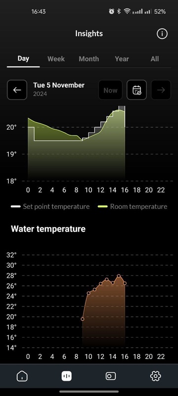

  • jj85
SBL schreef op dinsdag 5 november 2024 @ 14:32:
Ik weet ook niet hoe de CiC de Quatt precies stuurt, obv waarvan keuzes worden gemaakt. Maar hij stuurt *niet* het water naar het setpoint van de thermostaat zoals je suggereert. (behalve misschien bij de enkele Quatt die sturing op watertemperatuur heeft)
CiC kiest een geschikt vermogen op basis van ingesteld warmteverlies/vermogensstooklijn, buitentemp, (wijziging) kamertemp en (wijziging) watertemperaturen. De impact op de (balans van de) watertemperatuur is een gevolg, ook van je afgiftesysteem.
Dat kiezen van vermogen is anders dan andere warmtepompen, waar afhankelijk van het afgiftesysteem een goede Ta wordt gekozen.

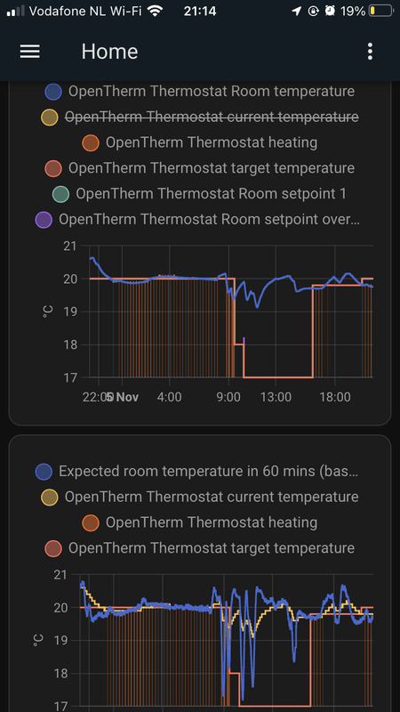

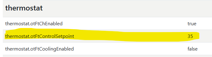

Ik heb geen sturing op watertemp. Maar hoe moet ik dit dan interpreteren? Mijn watertemperatuur volgt altijd redelijk het otFtControlSetpoint.
Afbeeldingslocatie: https://tweakers.net/i/R_K9tmfYV_JE9_IdJ15mU55ggxY=/800x/filters:strip_exif()/f/image/qDLDb39NWgprsVd0vYhhdrnX.png?f=fotoalbum_large
In de JSON staat deze vermeld als
Afbeeldingslocatie: https://tweakers.net/i/sDlAbAVZmUJA-z4w4CBm02ZDzTY=/fit-in/4000x4000/filters:no_upscale():strip_exif()/f/image/s296uCh7jTCPmKE73oGuAZjE.png?f=user_large
otFtControlSetpoint: The current setpoint for water supply temperature from the thermostat (in degrees Celsius).

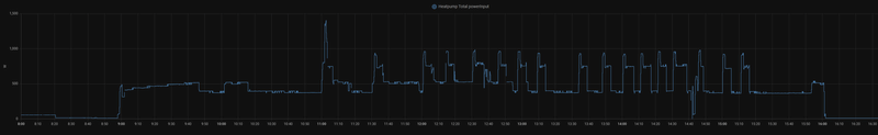

  • CPM
CPM
Ik doe maar wat, jij dan?

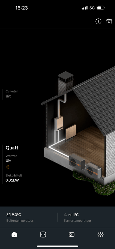

kan het zijn dat er een update is geweest van de CiC? 2.20.2 is nu actief.
Waarom ik dit denk: Omdat het het hele systeem ineens er mee stopt.
Home Assistant:
Afbeeldingslocatie: https://tweakers.net/i/Fyjjvl8eFU8ivU3ZE1gKwQ_-cOY=/800x/filters:strip_icc():strip_exif()/f/image/N7TKeSTuzyaXQZlC7YnvDJx5.jpg?f=fotoalbum_large
Grafana:
Afbeeldingslocatie: https://tweakers.net/i/z4bk_C-m4kVjvJ-B72_rG6-pVYY=/800x/filters:strip_icc():strip_exif()/f/image/TSpKXuqfRNRgzAEyD8WhEIPz.jpg?f=fotoalbum_large
Hier tekenen aub ......

@CPM lijkt erop. Hier staat nu de .2 versie er ook op. Bij mij zit ook een gaatje in de data rond 14.30

  • Bennobang
  • Registratie: Februari 2023
  • Laatst online: 28-06-2025
CPM schreef op dinsdag 5 november 2024 @ 15:18:
Home Assistant:
Grafana:
Aan de hand van jou post kijk ik in app en Quatt stopt terwijl hij netjes op 300watt staat te draaien 7(8)7 en een minuut lataer weer aan met 10 watt meer

  • Vetifuro
  • Registratie: December 2015
  • Laatst online: 09-10 10:27
Ik heb nu de melding null bij kamertemperatuur. Wanneer ik via tado kijk zie ik dat de kamertemperatuur is gedaald tot 19,5 graden, er lijkt dus iets mis te zijn. Wat zou ik kunnen doen (op afstand of wanneer ik thuis ben?)
Afbeeldingslocatie: https://tweakers.net/i/3icPdNt_IIsmtk4pik86HjE0Frc=/x800/filters:strip_exif()/f/image/EGl1lZB4rNoeUQS2u3CKUiyJ.png?f=fotoalbum_large
Vrijstaand 1990 | Brabant | 210m2 | Quatt Hybrid Duo | 100 m2 VVW | HR++ | 7cm spouwmuur isolatie | 7cm dakisolatie | Gasverbruik voor Quatt: 1700m3
  • jj85
@Vetifuro
  1. CiC resetten? Stekker eruit, even wachten (10 sec) en er weer in.
  2. Controleren of er een losse kabel zit tussen Tado en CiC?
  3. Afwachten en hopen dat het vanzelf weer goed komt
  • Vetifuro
jj85 schreef op dinsdag 5 november 2024 @ 15:29:
@Vetifuro
Was er al bang voor dat dat op afstand vrij lastig ging worden. Ben over een half uurtje thuis, als er dan niets gewijzigd is zal ik stap 1 eens proberen.
De thermostaat geeft een stookadvies op basis van de ontwikkeling in de kamertemperatuur = setpoint.
De CiC doet daar niets mee, maar baseert vermogen o.a. op ontwikkeling van kamertemperatuur.
Dus gebruiken deels zelfde input en er is dus correlatie.
Als variabelen afwijken die thermostaat niet ziet, maar CiC wel (buitentemperatuur bijvoorbeeld, of koud water van radiator die opengaat), dan kunnen de waardes ook afwijken.

SBL schreef op dinsdag 5 november 2024 @ 15:40:
Helder, thanks! Het puzzeltje begint wel compleet te worden.

  • harv
  • Registratie: November 2023
  • Laatst online: 22:06
Home Assistant:
Grafana:
@CPM
Denk dat er met spoed update in gedraaid is.
Vond vanmorgen gedrag van duo vreemd; hp 1 draaide op volle kracht, en heel lang, en hp2 stond erbij en keer ernaar.
Tot vandaag zaten ze met elkaar te vechten wie mocht leveren, dus draaiden ze vaak tegelijk met onnodig laag vermogen.
Jammer, dat er geen updateinfo beschikbaar komt, vind ik wel een misser.
Sinds aug 24: Duo 2 x V1.5, Tado v3+ opt temp 30gr, const temp, eerst 1100m3 gas, nu 0. Vrijst no brab 76, 150m2, nefit combi exel 04, Veel hr+, vooral in serre, redelijke isolatie. Radiators t22, vvw in serre als bijverwarming. Pomp vvw verwijderd.

Onno ! schreef op dinsdag 5 november 2024 @ 15:51:
Waarom dan zoveel moeite door Quatt in het 'ondersteunen' van thermostaten? Ze hebben dan toch altijd voldoende aan een thermostaat die via OpenTherm de gemeten temperatuur van de ruimte doorgeeft?
Helaas is niet elke OT thermostaat die exact het zelfde doen, bv bij de nest hadden ze een dergelijk probleem dat deze blijkbaar de voor Quatt benodigde gegevens niet doorgaf.
Binnen de OT standaard zijn er namelijk een aantal opties waar je van af mag wijken.

  • djlorenz
  • Registratie: Juli 2018
  • Laatst online: 14-10 20:02
dus na de verschrikkelijke dag van gisteren met de Tibber automatisering die gek werd, was ik vandaag half ziek en half thuiswerkend, met kou buiten en de zon die scheen, het was een perfecte dag om iets anders te proberen.
Zet de Tado op 19,5 gedurende de nacht tot 9 uur 's ochtends, van 9 tot 16 uur 's avonds 0,1C elk half uur:
Afbeeldingslocatie: https://tweakers.net/i/m8zx31Yd1pwRwrkDoxeTO1PViI8=/800x/filters:strip_exif()/f/image/5jLeBCccJf8rNob0wc3jJmjh.png?f=fotoalbum_large
's ochtends startte alles normaal. Een van de twee Quatts begon warmte te verplaatsen met een laag stroomverbruik, netjes!
De kamers boven (radiatoren) draaiden snel op. De vloerverwarming deed er echter langer over dan een half uur, dus om 11 uur was het verschil tussen mijn kamertemperatuur en de ingestelde temperatuur 0,3C, dit zorgde ervoor dat elk half uur de tweede Quatt startte, wat veel stroom verbruikte:
Afbeeldingslocatie: https://tweakers.net/i/lMdlCnua7kCh7KuVF0T4Or20dZQ=/800x/filters:strip_exif()/f/image/HIoDx4z6W28WL0jGVlFnfxdy.png?f=fotoalbum_large
tijdens de lunch veranderden de dingen, de andere kant van het huis wordt verwarmd en de temperatuur stijgt en nu is mijn setpoint lager dan de werkelijke temperatuur, één quatt blijft warmte produceren op laag vermogen tot 16 uur, waar vanwege de gekke dynamische prijzen alles afgaat en ik het gevoel heb dat ik het tot bedtijd gezellig warm kan houden
Afbeeldingslocatie: https://tweakers.net/i/i-Pe7TUIRLhRxhyd-QbpyHTfelw=/x800/filters:strip_icc():strip_exif()/f/image/Gr9Zg8HI2le5Ve3Kg4kpkNuo.jpg?f=fotoalbum_large
Afbeeldingslocatie: https://tweakers.net/i/2V-cWT1-uNHuts3Cdxg18bNt5Eg=/x800/filters:strip_icc():strip_exif()/f/image/TkXp4eI1Zq99ja3M7TZG4V5B.jpg?f=fotoalbum_large
Over het geheel genomen dacht ik dat ik een COP van iets meer dan 4,9 zou kunnen halen. Wanneer het tweede quatt wordt uitgevoerd, zie je duidelijk een daling in COP.
Afbeeldingslocatie: https://tweakers.net/i/WDa7kmWJOSrA7DBvjnAf64VqIJk=/800x/filters:strip_exif()/f/image/O2YZTUSPCve0mc2cH1hQMM89.png?f=fotoalbum_large
Ik ben blij dat ik mijn huis kan verwarmen met de energie die ik van de zon krijg, zelfs op een koude, zonnige dag.
Afbeeldingslocatie: https://tweakers.net/i/dC3NXYjkt4qjYpjMP6LV94YTCU8=/800x/filters:strip_exif()/f/image/B2AmNq2bdgiXJZFqIZGxXMsM.png?f=fotoalbum_large
Morgen pas ik het schema aan, zodat ik 's ochtends langere runs doe met een stijging van 0,1C en 's middags kortere runs. Het algehele temperatuurverschil is dan hetzelfde, maar hopelijk werkt de vloerverwarming dan wat beter mee en blijven de quatts langzaam en stil.
Wat denk je? Heb je specifieke feedback of observaties?

  • Fragger123
  • Laatst online: 21:53
Safe_grut schreef op dinsdag 5 november 2024 @ 17:25:
@Fragger123 heb jij een foto van dat kapje van de vvw verdeler?
Dank
Dit is het kapje waar we het over hadden maar dat is niet het ventiel waar ik aan gedraaid heb wat voor de mengverdeling zorgt. Als ik het goed begrijp knijpt dit de hoeveelheid water retour. Kapje ligt links tussen blauwe dop en thermometer.
Het ventiel voor de mengverdeling heb ik aangeduid met de pijl, daar zit het bij mij en die heb ik nu volledig open gezet.
Afbeeldingslocatie: https://tweakers.net/i/i1X4SfEbOYp4EWDDFEc4BCvAibU=/800x/filters:strip_icc():strip_exif()/f/image/kn0C4YKldAah0X0KK6KruPPn.jpg?f=fotoalbum_large

  • Safe_grut
  • Registratie: Maart 2024
  • Laatst online: 13-10 13:00
Fragger123 schreef op dinsdag 5 november 2024 @ 17:48:
Ik bedoel de andere zat er ook een kapje op?
Ik zit met de zelfde uitdaging:)
Ik denk dat zo een ventiel niet bij mij opziet.
Het kan ook dat ik iets over het hoofd heb gezien.
Afbeeldingslocatie: https://tweakers.net/i/2svtu3sCw0oTopUZK7ydWOGBYDg=/x800/filters:strip_icc():strip_exif()/f/image/l0OqegMM0idANCYaDPqxYkuQ.jpg?f=fotoalbum_large
Vrijstaande woningen 1901, 160 m2 geïsoleerd gemiddeld rc 4.5, HR+++ Quatt + Remeha Calenta , Tado xa vvw 80 m2 beneden, 5 radiatoren voorheen 750 m3 gas
  • Fragger123
Ahh, nee zat geen kapje over bij mij.
Even zonder expertise, het lijkt bij jou wel of er een geplaatst kan worden. Wellicht eens informeren bij een installateur?
[ Voor 63% gewijzigd door Fragger123 op 05-11-2024 18:15 ]
  • Friezin
Safe_grut schreef op dinsdag 5 november 2024 @ 18:05:
Ik had bij @Fragger123 een link geplaatst naar een tweakerstopic.
Daarin stond een verdeler die voorbereid was voor LTV.
Het inregelventiel (€40) werd daar los besteld.
Je foto lijkt er wel op, maar het is een heel donkere foto
tcw82 in "Vloerverwarming niet optimaal"
[ Voor 8% gewijzigd door Friezin op 05-11-2024 18:59 ]
  • Simply Me
  • Registratie: Maart 2020
  • Laatst online: 15-10 16:47
Dit is inderdaad een ‘slim” verdeler van VTE. De bovenste zeskantige dop kan eruit gedraaid worden en vervangen door een DVR-ventiel van VTE. Hiermee kun je de bijmenging van retour dichtzetten waardoor je verdeler een gesloten verdeler wordt.

  • Desembrood
Simply Me schreef op dinsdag 5 november 2024 @ 18:29:
Deze verdeler heb ik ook. Er bestaat geen inregelventiel voor, alleen DVR inderdaad. Zit er ook naar te kijken voor wanneer de warmtepomp komt.
Zonder jouw vragen te willen kapen @Safe_grut: Is dit DVR ventiel zelf aan te sluiten door een niet-klusser? De installateur heeft bij de bouw van dit huis veel zaken slecht gedaan en er schijnt iemand voor te zijn ontslagen (vorige eigenaar vertelde dit) dus niet echt een partij waar ik snel naartoe stap.
Je maakt hiermee de verdeler wel hydraulisch actief ipv. standaard hydraulisch neutraal.
Bij de Intergas HRE die ik heb wordt daarover het volgende gezegd. Let hier dus op mocht je die hebben of wie weet is het van toepassing op meer merken, geen idee (ik ontdek het ook maar gaandeweg).
"Sluit een vloerverwarming indirect hydraulisch neutraal aan, of voorzie het circuit van een elektrische afsluiter of terugslagklep die doorstroming door het toestel voorkomt als er geen CV-warmtevraag is."
[ Voor 12% gewijzigd door Desembrood op 05-11-2024 18:50 ]
  • WAF1
  • Registratie: Januari 2024
  • Laatst online: 04:40
Stefannn schreef op maandag 4 november 2024 @ 19:56:
Als je vloerverwarming hebt hoef je geen thuis accu aan te schaffen. Het maakt bij vloerverwarming nauwelijks uit “wanneer” je de warmte erin stopt als de 24uurs behoeft er binnen een etmaal maar in gaat. Je kan dat dus doen tijden de goedkope uren.
Op zich is de strategie van tibber niet heel verkeerd, maar zie moet het dan heel geleidelijk regelen zoals @WAF1 en @Mickel moen doen.
Nb.. ik heb zelf een geoptimaliseerde regeling die gebaseerd is op 24uurs behoefte en die vloer en radiatoren afwisselt om zo min mogelijk compressor starts te hebben. Dat gaat echter zwaar off topic van dit forum.
Interessante opmerking want dat wist ik niet. Bij een volgende renovatie zullen we vloerverwarming zeker overwegen.
Leuk hoe jij met je systeem omgaat, heb je ergens anders op het forum hier wel een iets over gepost?
Hoekhuis 1993, Quatt V1,5 hybride, Tado V3+, 2 Chills, 14 zonnepanelen O/W, Apsystems, Radiatoren, Indevolt 2000 powerflex, laadpaal Eneco Connectric, gebruik Homewizard-meters, toekomstig EMS Homey Pro
  • Safe_grut
Fragger123 schreef op dinsdag 5 november 2024 @ 18:08:
Denk het wel, het zou leuk zijn als het erop zat maar helaas 🤷 ( heb ik weer)
Denk dat de meerkosten voor een nieuw verdeler die ik fatsoenlijk kan inregelen en eventueel in de toekomst all electric kan gereedmaken vs ventiel inc plaatsen en voorrijkosten meevallen.
@Friezin
Dank voor het meedenken.
  • Simply Me
Desembrood schreef op dinsdag 5 november 2024 @ 18:46:

  • Friezin
Safe_grut schreef op dinsdag 5 november 2024 @ 19:07:
@Friezin
Wat ik al zei: heel onduidelijke foto, durf ik geen uitspraak over te doen.
Weet je wie het heeft geïnstalleerd, stuur dan een duidelijke foto en vraag advies.
En wat ik al een paar keer aangaf: let op de afstand tussen de aansluitingen.
Groepsslangen munten niet uit in flexibiliteit
  • Gerardwaz
  • Registratie: Oktober 2020
  • Laatst online: 12-10 11:58
Bij een Intergas wordt een drukverschilregelaar gemonteerd om doorstroming te voorkomen dus je kan de verdeler hydrolisch actief aansluiten.

  • VindiGoosh
  • Registratie: Augustus 2024
  • Laatst online: 15-10 11:52
djlorenz schreef op dinsdag 5 november 2024 @ 17:08:
Ik heb geen specifieke feedback of observaties, maar ik heb je post met grote belangstelling gelezen en ben benieuwd naar het gevolg. :)

Volgens de data in HA lijkt het erop dat ik de update van de CiC om 14:30 uur heb ontvangen. Rond 16:00 uur heb ik de CiC gereset en werd de kamertemperatuur weer geregistreerd.
Het lijkt er ook op dat de Quatts vanaf vanochtend 06:00 uur eigenlijk niets meer gedaan hebben omdat het huis op temperatuur is gebleven. Al met al nog niet ontevreden met hoe het momenteel allemaal gaat. Verwarmen van de woning gaat tot nu toe nog mooi gasloos, dus ik ga hoe dan ook veel minder gas gebruiken dan de 1700 kuub die ik afgelopen jaar heb verbruikt :D
Afbeeldingslocatie: https://tweakers.net/i/kyKr4l9Q-Dv-m5wG6KA0FMJxDjI=/232x232/filters:strip_exif()/f/image/JxVTgerrkDl84aGGtRKvp5Pw.png?f=fotoalbum_tileAfbeeldingslocatie: https://tweakers.net/i/yQU_p7byMmD7UIewhj4-HOkgZo4=/232x232/filters:strip_exif()/f/image/NbVv6uKHhrKDpDbGZZBsOrFP.png?f=fotoalbum_tile

  • Safe_grut
Naar het lesen van de verslag van @WAF1
Heb ik de Tado schema ingesteld
tot nu toe tevreden :)
Voordeel van Tado x aan de muur is het da man de temperatuur niet ziet, dus dacht ik om een klein experiment te doen .
Heb de temperatuur in woonkamer verlaagd met 1 graad en dan oplopende naar naar 20.5
Dames klagen (nog) niet :)Afbeeldingslocatie: https://tweakers.net/i/901TNoj4uF3Xoc6_U3ap9N1EXyY=/x800/filters:strip_icc():strip_exif()/f/image/0h6DsN1ExeZgPK2MgFdWUsir.jpg?f=fotoalbum_large

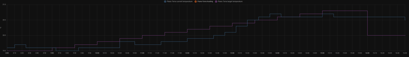

  • nairolf
  • Registratie: Oktober 2019
  • Laatst online: 23:42
Stefannn schreef op dinsdag 5 november 2024 @ 20:32:
Die variabiliteit valt in praktijk heel erg mee. Zie mijn vorige post. Ik heb iets vergelijkbaars zelf in elkaar geknutseld.
7:00 ‘s ochtends is voor mij de heilige tijd (proefondervindelijk bepaald) om temperatuur balans te bepalen. Dan is er 7 uur lang geen verstoring geweest en is er nog geen zon instraling.
Effect van opwarming en afkoeling is ook heel prima te bepalen.
Het geheim zit hem in de uitmiddeling.
Ik (en quatt ook) bepaal in weze vrij simpele parameters zoals “opwarming als verwarming aan staat”, “afkoeling als ze uit staat”, “vermogen nodig om kamer op temperatuur te houden” door te middelen over heel veel uren. En dan ook nog met 20% verversing “per run”.
Ik log het allemaal. De dag-voor-dag variatie is eigenlijk verrassend klein (rond 10% en dat is goed genoeg voor een stabiele regelaar)
Qua buitentemperatuur heb je opzich gelijk, maar mijn punt daarover was vooral dat je dus niet "gewoon even de buitentemperatuur" moet pakken, maar iets meer ermee moet doen om hem te filteren, zoals idd 24-uurs gemiddelden, of misschien wel een exponential-moving-average, zoals je met je andere parameters doet (X% huidige, 100-X%vorige, dat noemen ze ookwel Exponential Moving Average).
Maar waar de echte variabiliteit in zit is het gedrag in huis, in ieder geval bij ons thuis. Ik geef je graag wat inzicht in de temperatuur vandaag van onze 35m2 woonkeuken in een tussenwoning, met buitenspelende kinderen, strijd bij het vertrekken naar school, koken, TV kijken, en dan was ik er vandaag redelijk snel bij om de temperatuur vanaf werk omlaag te gooien in de ochtend, anders had de ketel er nog een extra kuubje plofstof tegenaan gegooid van de stress.
Bij een groter huis zijn deze "problemen" waarschijnlijk ruim minder omdat dan de deuren verder van de thermostaat zijn, mogelijk met een bijkeuken oid ertussen, en door de grotere ruimte de effecten van koken en electrische apparaten veel kleiner. Maar bij ons zijn ze toch echt significant
Bovenste grafiek is wat de thermostaat meet, onderin is de verwachtte temperatuur over 60 minuten op basis van de gemiddelde afgeleide van de afgelopen 15 minuten.Afbeeldingslocatie: https://tweakers.net/i/0zvqTNG4WIIOWe0hAMSL1-xJluA=/x800/filters:strip_exif()/f/image/IuIsv4vBI0BmdRjiGoQjcHq0.png?f=fotoalbum_large

Simply Me schreef op dinsdag 5 november 2024 @ 22:20:
Deze ervaring heb ik niet. Het toepassen van een DVR-ventiel zorgde ervoor dat er geen retourwater meer bijgemengd werd en het water rechtstreeks de vloer in werd gepompt. Omdat de aanvoerleiding helaas te dun was (20mm meerlagenbuis) heb ik deze laten vervangen door 28mm meerlagenbuis. Hierbij is de verdeler gelijk vervangen door een pomploze gesloten verdeler. Inderdaad werkt dit het allerbeste. Het toepassen van een DVR-ventiel is echter een kleine investering (€40,-) met een hoog rendement!
Ik heb exact dezelfde verdeler en in het aparte topic hebben meerdere mensen het gemeld.
DVR ventiel er in gedraaid en getest in meerdere verwarmingsruns. Met het ventiel op 0,1 of op 0,5 (waarbij 0,5 gesloten= geen bijmening) was er geen verschil waarneembaar in de temperatuur van het water dat de vloer in ging.
Als de warmtepomp 35 graden aanmaakt, gaat er 29 of 30 mijn vloer in. Dat is gewoon jammer en inefficiënt.
De aanvoerleiding is voelbaar warmer dan de leidingen van mijn groepen.

Simply Me schreef op dinsdag 5 november 2024 @ 19:10:
Een DVR ventiel is makkelijk zelf te installeren. Draai eerst de thermostaatkraan en de inbus van de retour volledig dicht. Op deze manier loopt niet heel het CV-systeem leeg. Tap daarna het water uit de verdeler af. Zeskante dop erafdraaien, DVR-ventiel erin draaien met teflontape op het schroefdraad. Daarna thermostaatkraan en retour weer openzetten en ontluchten.
Dank je voor je uitleg. Zou je obv deze foto nog kunnen aangeven waar de 'inbus van de retour' zit en waar precies de thermostaatkraan is dicht te draaien?
Links op de retourleiding zit volgens de handleiding een voetventiel/regelventiel, waar ik geen inbus in herken. Rechts zit de thermostaatknop, maar is de thermostaatkraan dan de geribbelde ring er direct achter?
Ontluchten, vullen, en zeskante dop waar de DRV ingaat zijn me iig wel bekend :)

Gerardwaz schreef op dinsdag 5 november 2024 @ 19:50:
Hier zit een Honeywell tweewegklep op de retour onder de CV die als het goed is ook actief mogelijk maakt. Het was eigenlijk meer ter waarschuwing aan anderen, voor het geval dat.
  • Desembrood
pentaw1nz schreef op dinsdag 5 november 2024 @ 21:58:
Dit klinkt heel mooi, maar werkt helaas voor geen meter kan ik je vertellen. Beter de verdeler vervangen.
Goed dat je waarschuwt. Er zijn echter ook weer anderen waarbij het wel werkt.. LTV is nog altijd geen LT verdeler (inmiddels verschil geleerd) maar hopelijk werkt het hier dan wel, en anders toch naar een gesloten, pomploze, verdeler maar dat is een duurdere grap.

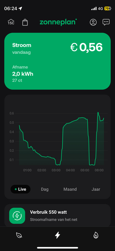

Als ik mijn live stroomverbruik in de Zonneplan app vergelijk met het stroomverbruik volgens de Quatt app dan mis ik ca 150 watt. Zien jullie dat ook?
Afbeeldingslocatie: https://tweakers.net/i/8_3LlnfYIxIrtbj0P-96enRtbFs=/x800/filters:strip_exif()/f/image/5ZTXnBx606pqvpAG3GkYgCLR.png?f=fotoalbum_large
Afbeeldingslocatie: https://tweakers.net/i/CA2n6MSawL--w9vicge3hGLtwEY=/x800/filters:strip_exif()/f/image/xCzE3ymqlmREvWY1QYgZBa6t.png?f=fotoalbum_large
[ Voor 63% gewijzigd door TeslaNerd op 06-11-2024 06:25 ]

TeslaNerd schreef op woensdag 6 november 2024 @ 06:23:
Zit in die 550w ook niet de rest van je huis? Koelkast, modem, tv etc?

Desembrood schreef op woensdag 6 november 2024 @ 01:32:
Ik vraag me af of die anderen dat daadwerkelijk hebben gemeten, of dat het een gevoel is.
Mijn huis wordt ook wel warm, maar ik zie een verschil van 5 a 6 graden tussen vloerverwarming verdeler en aanvoer warmtepomp.
Mijn gedachte is dus dat ik een paar graden lager kan stoken. Dus hetzelfde resultaat in huis met een lager verbruik.
Een nieuwe verdeler inclusief monteren kost je ook enkele honderden euro's. Of je dat terugverdient... wie gaat 't zeggen.
Ik zie 2,5% verschil tussen mijn HW KWH meter en de waarde die Quatt opgeeft, dus ik vind dat heel netjes. Daarnaast gebruikt de CIC (zit niet op mijn KWH meter) ook iets meer dan 5Wh wat neer komt op 120Wh per dag. Misschien dat die het verschil bij jou verklaart?
Hier is het andersom:
Afbeeldingslocatie: https://tweakers.net/i/lnHmqHUkvC_p7UHLm4-FYOQI5ak=/x800/filters:strip_icc():strip_exif()/f/image/q3xzLKDm1R4FMRCz7t46CEhN.jpg?f=fotoalbum_large
Afbeeldingslocatie: https://tweakers.net/i/GGWoJHrGZdv9iFva_AMZn5IntsY=/x800/filters:strip_icc():strip_exif()/f/image/M5TDFvEIC5qKYhMRmn6yFKBy.jpg?f=fotoalbum_large
