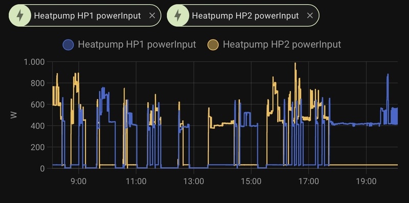

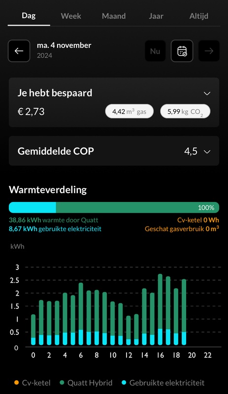

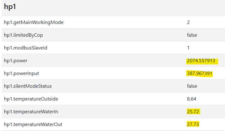

s020506 schreef op zondag 3 november 2024 @ 10:17:
Laat ff weten als je dat uitgevogeld hebt. Ik heb er ook last van.
Ik kan nog niet zeggen dat ik het heb uitgevogeld, maar ik heb wel het idee dat het systeem gemiddeld genomen met minder vermogen loopt en langere runs maakt.
Afbeeldingslocatie: https://tweakers.net/i/_PE9-eRrWQWNsJPHf7uAishYaxU=/800x/filters:strip_icc():strip_exif()/f/image/mCC4tAdjACGb2jUtYBNOEbBt.jpg?f=fotoalbum_large
Afbeeldingslocatie: https://tweakers.net/i/fkELPve-LnR5X0IvtlFeQApYGZc=/800x/filters:strip_icc():strip_exif()/f/image/vb2ak92tdk2P3nWlXiUHZtZb.jpg?f=fotoalbum_large
De warmtepompen maken hier nu gemiddeld iets meer dan 1 run per uur (tijdsspanne op de grafiek is 12u). Eerder was het gemiddelde in vermogen ook veel hoger, nu begint dat steeds minder te worden. Tja, vind ervan wat je wil. De een zal dit als teveel beoordelen, de ander als normaal.
De COP stijgt inmiddels langzaam van 4 (een paar weken geleden) naar 4,5 - 5. CV springt inmiddels ook niet meer bij.
Afbeeldingslocatie: https://tweakers.net/i/get46U7ny5MVN9l0akx7z9k0pnU=/x800/filters:strip_icc():strip_exif()/f/image/6XNKrHDOtneN7kyRlMzrm7N6.jpg?f=fotoalbum_large
Afbeeldingslocatie: https://tweakers.net/i/pou3pWY1CpLuS27cinOFMTvRyTQ=/x800/filters:strip_icc():strip_exif()/f/image/tfLYZRqAyBUCG90K5Sg8Udcp.jpg?f=fotoalbum_large
Het enige wat ik gedaan heb, is ervoor zorgen dat de zones met Tado elkaar niet meer overlappen. Dus er is niet meer tegelijk een verschillende warmtevraag, ondanks dat ik nog steeds 4 actieve zones gebruik.
Hopelijk heb je er wat aan :P

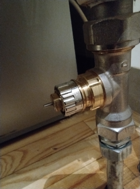

okijokii schreef op maandag 4 november 2024 @ 18:00:
Dan begrijp ik niet hoe ik dat kan doen wanneer hij helemaal open staat (of het moet zijn zoals hiervoor is gesteld: de rest knijpen)? Heb je tips?
Ik neem aan dat je inregeld mbv voetventielen. Haal de thermostaatknop er eens af. Het kan zo maar zijn dat daar ook nog een mogelijkheid zit om de flow te regelen. Als dat zo is dan zou het kunnen dat deze niet helemaal open staat.

  • okijokii
  • Registratie: Oktober 2021
Gerardwaz schreef op maandag 4 november 2024 @ 20:12:
Je hebt alle radiatoren op 35-30C op een na, waarom zou je ze dan gaan knijpen? Je hebt een lange t33 en die heeft een hoop water nodig, de beperking is de Danfoss thermostaatkraan die dat niet kan verwerken. Als hij in de ruimte hangt waar de thermostaat zit zou ik deze kop eraf halen en dan eens kijken wat er gebeurt.
Hij hangt in de ruimte waar de thermostaat zit, dus dat zou ik kunnen proberen. Deze thermostatische radiatorknop kan ik verwijderen zonder het water er af te halen toch?

okijokii schreef op maandag 4 november 2024 @ 21:12:
De kop kan je gewoon eraf halen, voorkant vasthouden en achterkant naar links draaien en los trekken.
N.H. twee onder een kap aan de kust bj 1928. Quatt Duo,14 radiatoren waarvan 3 in de garage, 1 convectorput en vloerverwarming begane grond. Alles draait volledig mee. Intergas Xtreme 36 en Tado v3+. Zonnepanelen 3850 wp SolarEdge.
  • Ehbrands
  • Registratie: Oktober 2023
  • Laatst online: 16-10 10:52
Gerardwaz schreef op maandag 4 november 2024 @ 21:31:
Bij sommige knoppen zoals danfoss zit er ook vaker nog een vergrendel pennetje. Dat moet je er uit wippen om de ring te kunnen draaien.
Hoeft voor de werking niet perse meer teruggeplaatst te worden. Het witte vlakje op onderstaande foto.

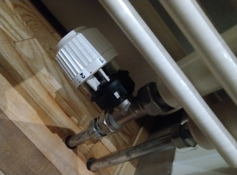

Afbeeldingslocatie: https://tweakers.net/i/Ki1XdcKNGPxoh6Kmted6VZ7zIKY=/800x/filters:strip_icc():strip_exif()/f/image/KiDkgyGmYS0pr75J4VfbtXXX.jpg?f=fotoalbum_large
De chromen ring met de nummers op onderstaande foto is de extra mogelijkheid om de flow te regelen.
Afbeeldingslocatie: https://tweakers.net/i/9DcwI3cNcIJ7_QfUaLNcMApaxhk=/x800/filters:strip_icc():strip_exif()/f/image/gjBCKZ9udlHHIVW4JvKKcwUq.jpg?f=fotoalbum_large
[ Voor 50% gewijzigd door Ehbrands op 04-11-2024 21:45 ]

Ehbrands schreef op maandag 4 november 2024 @ 21:36:
Ik denk dat deze zo'n pennetje heeft 😅 is het ook nog belangrijk om hem op stand 5 eraf te halen? Of maakt dat niet uit
2-onder-1-kap 1990 | Enkele Quatt op garagedak | T6 | Intergas Xtreme 36 | vvw beganegrond en badkamer | radiatoren met speedcomforts begane grond en eerste verdieping | Zonnepanelen 3,3 MWh per jaar | HR++
  • Gerardwaz
  • Registratie: Oktober 2020
  • Laatst online: 12-10 11:58
okijokii schreef op maandag 4 november 2024 @ 21:43:
Pennetje even losmaken met een schroevendraaiertje is anti diefstal dus gaat thuis nergens over. Stand maakt niet uit.
  • Ehbrands
Dat is wel makkelijker om dat er dan niet tegen het ventiel gedrukt wordt. In mijn vorige post heb ik nog foto's toegevoegd.
  • okijokii

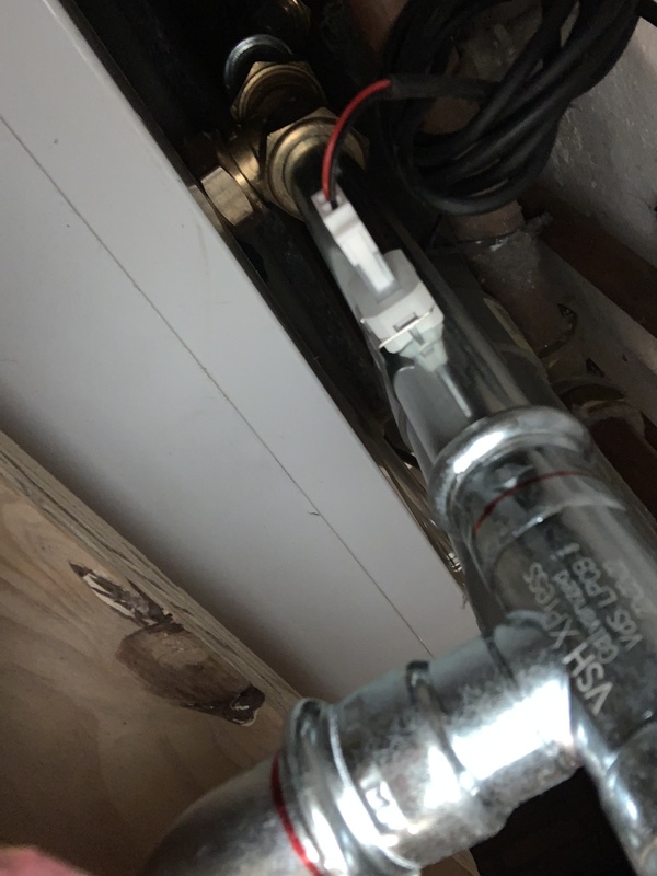

@Gerardwaz en @Ehbrands het is gelukt.... Het pennetje zat op een onmogelijke plek, maar hij is eraf:
Afbeeldingslocatie: https://tweakers.net/i/fO0OlPSrzWBA2IXuogoxDUWnFwA=/x800/filters:strip_icc():strip_exif()/f/image/Um6I1NGkjWBmk9BLjKSQn7SS.jpg?f=fotoalbum_large
Deze is als het goed is dus nog te regelen? Hoe doe ik dat?

Hi Quatters, Tweakers,
Wij hebben sinds september een single quatt geinstalleerd. Werkt naar behoren en zijn tevreden over de resultaten. Situatie is: een huis uit jaren 80, beneden renovatie gedaan en vloerverwarming gelegd. Nefit Trendline CV ketel, nu icm met de Quatt. Tot op heden nog geen CV hoeven te gebruiken om het binnen lekker op temperatuur te krijgen. Over het algemeen staat onze thermostaat constant op 21 (Tado die ik bij de Quatt gekregen heb)
Echter: vermoed ik dat de vloerverwarming verdeler niet optimaal staat ingesteld: voorheen was de vloer altijd lekker warm, nu is hij dat niet meer. Hoewel de vloerverwarming ook niet koud is, is het niet aangenaam om met sokken op te lopen.
Om wat meer context te geven: ik heb alles in Home assistant vastliggen, grafieken etc. Het vreemde vind ik dat de Quatt uitvoer rond de 35 graden zit:
Afbeeldingslocatie: https://tweakers.net/i/Zvr-XiUNkDPxJB9xThRvQwWpEq0=/800x/filters:strip_exif()/f/image/hVwkKNRe1d73NAf0jU4NmbXC.png?f=fotoalbum_large
Dit heb ik gemeten met een IR thermometer op een radiator die redelijk dicht bij de vloerverwarming verdeler zit; deze geeft 32 graden aan. Verlies van zolder naar beneden via verwarmingsbuizen etc. te verklaren.
Ik heb een pompschakelaar op de aanvoer van de verdeler zitten; deze geeft ook 33 graden aan. De pomp staat ook aan dus zal wel goed zitten:
Echter de thermometer aan het onderste gedeelte van mijn verdeler geeft ook maar iets van 23/24 graden aan. Zie onderstaande foto van mijn verdeler. Ik heb de thermostatische knop op 40 gezet om te kijken of dat wat zou uitmaken maar helaas. Bovenste leiding is aanvoer die is dus 33 graden volgens de pompschakelaar.
Afbeeldingslocatie: https://tweakers.net/i/-Z8oEn-wCdDlERRFZ8-k2XdMKKw=/800x/filters:strip_icc():strip_exif()/f/image/GHvSRjy2rHEJmMS0pGVEf7cr.jpg?f=fotoalbum_large
Als ik dan kijk naar de onderste thermostaat:
Afbeeldingslocatie: https://tweakers.net/i/ZtutkoRgi4wL1aKpU8wTwem1pqg=/800x/filters:strip_icc():strip_exif()/f/image/qi6sFUtGQaM4VVoSegUvJ43P.jpg?f=fotoalbum_large
Ook als ik met de IR thermometer de aanvoerleidingen meet kom ik maar rond 22 graden uit.
Het lijkt alsof deze te ijverig is met mengen van warm/koud water?
De water delta ligt vaak ook maar rond de 3 graden:
Afbeeldingslocatie: https://tweakers.net/i/vd0RAT8bTX8kkcXm8-bfn-nBbdo=/800x/filters:strip_exif()/f/image/KZXnuYhyoUvS1kYarUsmbmT9.png?f=fotoalbum_large
Nu kwam ik op internet wel wat informatie tegen om deze verdeler te veranderen in een LT verdeler door de aanvoer aan te sluiten rechtstreeks op het onderste verdeelblok, maar was daar niet al te happig op wanneer de CV wel bijspringt komt er mogelijk te warm water de vloer in wat ik ten alle tijden wil voorkomen uiteraard.
Iemand die hier een helder licht op kan schijnen? Kan ik nog iets aan die verdeler instellen? Is de thermostatische kraan stuk? Niet goed ingesteld?
Dank

okijokii schreef op maandag 4 november 2024 @ 21:55:
De foto is erg vaag maar de 7 moet in eerste instantie naar boven.
Nee deze is niet te regelen. De exemplaren die te regelen zijn hebben de extra chromen ring met nummers:

Gerardwaz schreef op maandag 4 november 2024 @ 21:58:
Ik heb de foto iets verbeterd

  • okijokii
Ehbrands schreef op maandag 4 november 2024 @ 22:00:
Oke, helder, dus eraf laten nu voor meer doorstroming?

okijokii schreef op maandag 4 november 2024 @ 22:00:
Dacht met de vorige foto cijfers te zien, nu even meten wat er gebeurt.

Fragger123 schreef op maandag 4 november 2024 @ 21:56:
Dank
Zo te zien heb je op de retour een instelmogelijkheid voor de flow, ik zou die eerst eens wat verder open draaien en kijken of het retourwater dan warmer wordt, de delta T kleiner dus. Wel de tijd gunnen om zich te stabiliseren als je hieraan draait.

  • okijokii
Gerardwaz schreef op maandag 4 november 2024 @ 22:03:
Dat zal ik morgen doen, Quatt staat nu uit. Bedankt voor het meedenken, ik ben benieuwd!
Nog een off topic vraag.... Op de andere radiator zit exact zo'n ding. Maar die vinden wij veel te groot voor de plek waar die zit. Ik zou daar wel een radiatorknop willen hebben waar de deur niet langs schuurt 😅 heb je hier nog een tip voor (plug and play)?

  • Ehbrands
De knop erop of eraf maakt niet uit. Deze kraan heeft op stand 5 van de knop de maximale stroming. Het kan misschien wel zo zijn dat deze, of anderen thermostaat kranen, wat minder stroming hebben dan aan/uit kranen. Maar dat zal minimaal zijn, en bij jouw inregel probleem niet veel uitmaken.

okijokii schreef op maandag 4 november 2024 @ 22:07:
Een haakse radiatorkraan.

  • Ehbrands
Dan wel met de knop naar voren en niet naar boven, zoals je wel eens ziet.
  • okijokii
En zoiets? https://www.amazon.nl/Hei...&pd_rd_i=B00IHVLANK&psc=1
Past dat ook? Scheelt al 3 cm met wat er nu op zit. Dat is al voldoende denk ik.

Ehbrands schreef op maandag 4 november 2024 @ 22:16:
Met een haakse komt hij naar voren.
  • Gerardwaz
okijokii schreef op maandag 4 november 2024 @ 22:18:
Nee dat is alleen de kop en dat past niet.

Gerardwaz schreef op maandag 4 november 2024 @ 22:20:
Oke, 👍🏻, jammer 😇
Helaas niet. Heimeyer heeft schroefdraad in de ring.
Danfoss heeft het bajonet systeem.

okijokii schreef op maandag 4 november 2024 @ 22:21:
Oke, 👍🏻, jammer 😇
Dit kan wel.
Afbeeldingslocatie: https://tweakers.net/i/2T6bu-Oln_xpiRs0d776SWwkBoQ=/x800/filters:strip_icc():strip_exif()/f/image/0oGTlZvWhLUpyOsDe7gCEvbu.jpg?f=fotoalbum_large

  • okijokii
Zijn dat 2 of is die linker voldoende? Dat zou mooi zijn namelijk. En zo ja, welke is dat?

  • Gerardwaz
okijokii schreef op maandag 4 november 2024 @ 22:30:
De linker en is de Danfoss handknop.

  • okijokii
Gerardwaz schreef op maandag 4 november 2024 @ 22:33:
Super! Ga ik naar op zoek. One size fits all?

okijokii schreef op maandag 4 november 2024 @ 22:34:
Bij de warmteservice € 6,95 https://www.warmteservice...n6VnMh2Zp1AEaAvXWEALw_wcB

  • okijokii
Gerardwaz schreef op maandag 4 november 2024 @ 22:38:
Maar eerst testen wat er nu gebeurt.
Die laat ik er af. Gaat mij nu om die andere bij de deur 👍👍

Vannacht opnieuw rustige runs (in vergelijking met eerst), ondanks 4 actieve zones met Tado.
Wel heb ik het idee dat de Quatts elkaar te onrustig afwisselen.
Afbeeldingslocatie: https://tweakers.net/i/WpbRoiKp2KHTNa85Z8q-X3uhSj0=/x800/filters:strip_icc():strip_exif()/f/image/U5q3yJA7CP0DRn3ij22p2Gx3.jpg?f=fotoalbum_large
Afbeeldingslocatie: https://tweakers.net/i/6hjAccTA23oMcMisgKho48iLY9s=/x800/filters:strip_icc():strip_exif()/f/image/4nZlDjkj0ZVe4uriq2oh7kmK.jpg?f=fotoalbum_large
Afbeeldingslocatie: https://tweakers.net/i/ACnTD8BMH89F5YPjD02cCbRbQZ8=/800x/filters:strip_exif()/f/image/IgcV6WJpEcGWvCqf3Hk9Dydd.png?f=fotoalbum_large
Afbeeldingslocatie: https://tweakers.net/i/MDBvjUNDtjCG2mvymAgTbxV6Qag=/800x/filters:strip_icc():strip_exif()/f/image/h7Wjg8GojbJxGEhJK4pncptq.jpg?f=fotoalbum_large
Afbeeldingslocatie: https://tweakers.net/i/YMl3AclRkAOxZvtHHewQDYvyM-E=/800x/filters:strip_icc():strip_exif()/f/image/eFzMDWWL0PBbGQqELmoVcxrX.jpg?f=fotoalbum_large
Ik ga voorlopig even niets veranderen om te kijken of het deze week nog iets verder wil verbeteren. Misschien heeft het AI orakel van Quatt meer tijd nodig om de veranderingen in mijn instellingen te verteren.

  • VindiGoosh
  • Registratie: Augustus 2024
  • Laatst online: 15-10 11:52
s020506 schreef op zondag 3 november 2024 @ 14:15:
Die zit er wel, maar is niet zichtbaar in deze hoek. Hij zit hier:
Ik zat nog eens naar jouw leidingwerk te kijken:
Afbeeldingslocatie: https://tweakers.net/i/X3UuUgs9xd1jyugPWixPCZNzzdY=/fit-in/4920x3264/filters:max_bytes(3145728):no_upscale():strip_icc():strip_exif()/f/image/q2BA36tH9f0Ejc8t26OdrV2s.jpg?f=user_large
Is blauw omcirkeld een fysieke flowmeter geplaatst door Quatt? Lijkt me veel te lomp voor een temperatuursensor.
Van wanneer is jouw installatie?
Bij mij zit dit er:
Afbeeldingslocatie: https://tweakers.net/i/1ffsylz_BvcSoiCBxNvpoUzVEyc=/x800/filters:strip_icc():strip_exif()/f/image/EmRRuaxGHUFgEbtk6IacZvuC.jpg?f=fotoalbum_large
Afbeeldingslocatie: https://tweakers.net/i/-ybgKbzsW4fXE8eYtSQMU0KDXxw=/x800/filters:strip_icc():strip_exif()/f/image/wE2bWAJL81ayZKdD1GpVjrx2.jpg?f=fotoalbum_large
Maar dan kan geen flowmeter zijn lijkt me. Dat gaat (voor zover ik weet) ultrasoon en mijn gevoel zegt dat dit niet in zulk kleine hardware kan. Het lijkt mij een temperatuursensor.
Maar in @s020506 zijn installatie lijkt het weer te bulky voor een temperatuursensor.
EDIT
Volgens Quatt is dit de flowsensor:
Afbeeldingslocatie: https://tweakers.net/i/jdpGldSEfaM9mWhauktZfdB5jsA=/800x/filters:strip_icc():strip_exif()/f/image/aUEwwVON1DQjwOCDC5m6yt7o.jpg?f=fotoalbum_large
@Stefannn Heb jij deze wel eens zo klein gezien?
[ Voor 55% gewijzigd door VindiGoosh op 05-11-2024 06:24 ]

Ik ben er al uit.
Ik mag hopen dat er een flowmeter in de Quatt zit (ik schroef hem vanavond open), want anders zijn we beknibbeld door Quatt.
Afbeeldingslocatie: https://tweakers.net/i/hAGN8m6-h9i5o9MKqSkNjm1HJys=/x800/filters:strip_icc():strip_exif()/f/image/l958VIdj65PKEeesotuI22wj.jpg?f=fotoalbum_large
Afbeeldingslocatie: https://tweakers.net/i/04VHd17P23c1Uar-ssvA-t5VMKM=/x800/filters:strip_exif()/f/image/Jiu5LgcmY0USglE5DZ6gVhiu.png?f=fotoalbum_large
Afbeeldingslocatie: https://tweakers.net/i/XKQq5eHeLpVnGx1ZBnq6ryzH5bk=/x800/filters:strip_exif()/f/image/Hz9dCsk19Oe8VMRACbYhBedK.png?f=fotoalbum_large
Ik heb ‘m eens op een koude leiding gezet.
Dit is geen flowmeter, maar een temperatuursensor.
Als er geen echte flowmeter in de Quatt zit, dan is dat wel heul vreemd. Zeker ook omdat ze er volgens hun eigen plaatsingsplan een zouden plaatsen.
@Stefannn Als er inderdaad geen flowmeter in de Quatt zit, dan lijkt het inderdaad alsof ze de flow willen beredeneren aan de hand van een verhoudingsfactor en de viscositeit van water bij X-temperatuur.
Dan kun je natuurlijk nooit zeker weten of het getal van Reynolds onder de 2500 (in het geval van geribbelde leidingen) of onder de 3500 (in het geval van gladde leidingen) blijft.
Laminaire stroming? Turbulente stroming? Zeg het maar Quatt. Dat kun je nooit weten zonder echte flowmeter.
[ Voor 22% gewijzigd door VindiGoosh op 05-11-2024 07:07 ]
  • jj85
  • Laatst online: 23:07
@VindiGoosh , wat je ziet bij @s020506 is de flowmeter.
Bij oude modellen Quatt werd dit zo gedaan. Nu zit een soortgelijke flowmeter in de Quatt (maar dan volledig kunststof behuizing).
Onder de CV zit nu enkel een temperatuursensor.
  • HBO88
  • Laatst online: 20:23
VindiGoosh schreef op dinsdag 5 november 2024 @ 06:07:
Bij mij zit dit er:
EDIT
Ik heb die blauw omcirkelde ook. Dat is inderdaad de flowmeter, inclusief temperatuursensor.
Dit zal een van de eerdere installaties zijn gok ik. Mijn installatie is alweer 2 jaar geleden
  • VindiGoosh
jj85 schreef op dinsdag 5 november 2024 @ 06:49:
@HBO88 Oke, dank jullie wel :)
Dus er zit 100% een fysieke flowmeter in de Quatt? Kun je die ook ZIEN zitten?
Want de flowrate kun je -theoretisch- ook berekenen.
[ Voor 5% gewijzigd door VindiGoosh op 05-11-2024 06:54 ]
  • jj85
@VindiGoosh Het is deze
https://www.hubacontrol.c...or/vortex-flow-sensor-210
Heb hem fysiek in handen gehad. Hij is hier namelijk vervangen (ivm storing, kwam niet op 0)
[ Voor 3% gewijzigd door jj85 op 05-11-2024 06:54 ]
  • VindiGoosh
jj85 schreef op dinsdag 5 november 2024 @ 06:54:
Oke dankjewel voor de info! :)
Dan ga ik weer rekenen. :P

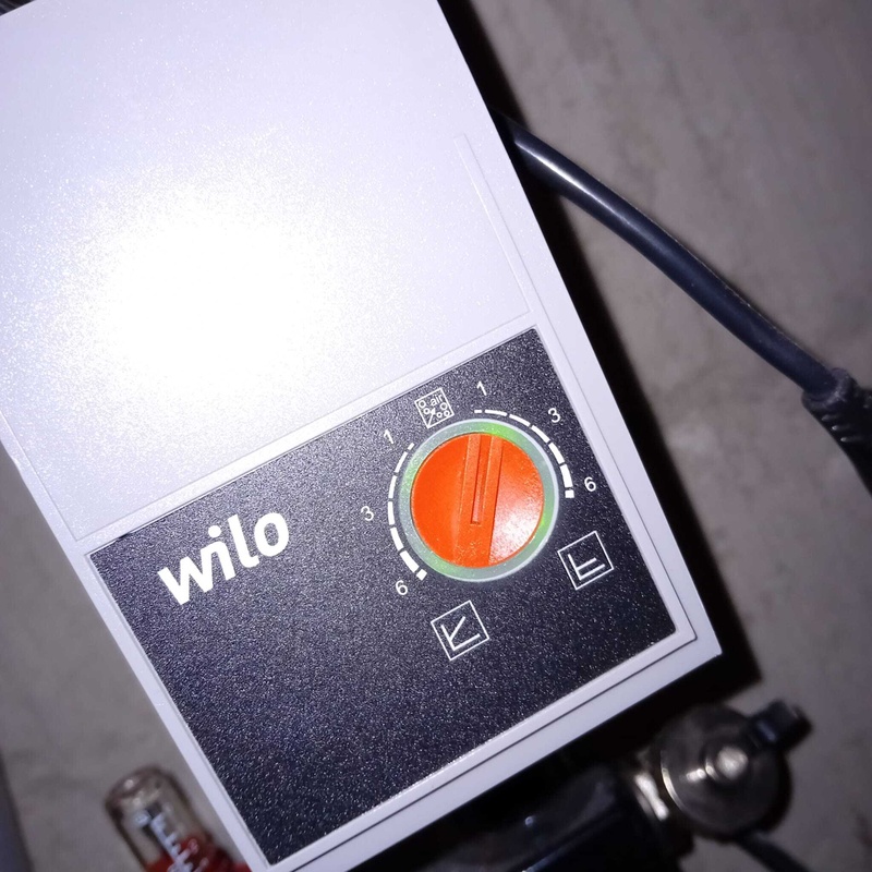

  • Fragger123
  • Laatst online: 21:53
Hoi @Friezin @Stefannn en @medu80
Dank voor jullie informatie! Ik weet niet precies welke verdeler het is, staat volgens mij nergens zichtbaar, ik zie ook geen sticker o.i.d.
Volgens mij heb ik wel zo een mengventiel, zit aan de rechterkant op het bovenste blok net naast de aanvoer leiding zegmaar.
Afbeeldingslocatie: https://tweakers.net/i/K_DaHbAXNj_7ojD_oxfBhsdAPws=/800x/filters:strip_icc():strip_exif()/f/image/rEcSm9gcHCqUby2UfoAwKGbN.jpg?f=fotoalbum_large
Tevens heb ik het kapje even eraf gedraaid, daar zit dit
Afbeeldingslocatie: https://tweakers.net/i/X3xxb0w5GHv2Yle0DyrmobbMMQI=/800x/filters:strip_icc():strip_exif()/f/image/gHQvH8mZE9tqbWK7mQlAMI6e.jpg?f=fotoalbum_large
En mijn pomp staat op dit moment zo ingesteld (Door de quatt monteurs volgens mij, ik kan me namelijk niet herinneren dat deze zo laag stond)
Afbeeldingslocatie: https://tweakers.net/i/1u6PlrX_nG1HM1uU-jQlbXDx5rY=/800x/filters:strip_icc():strip_exif()/f/image/HNH00yKyKN2j6DWqcJtTRSwR.jpg?f=fotoalbum_large

@Fragger123 Yes dat is'm.
Quatt aan.
Pomp op standje 3 of net iets hoger.
Draaien aan de inbus, totdat het watertemperatuur 2 a 3 graden lager aangeeft als uitvoer van de Quatt. Paar slagen is voldoende. Daarmee meng je iets minder water bij. Het kan even duren, dus mijn advies, draai een slag, wacht een kwartier en daarna nogmaals.
Zo te zien is je retour al volledig open, dat is voorlopig wel goed.
  • Friezin
  • Registratie: November 2023
Fragger123 schreef op dinsdag 5 november 2024 @ 07:47:
Bovenste lijkt me inderdaad LTV.
Had bij mijn verdeler ook geen handleiding.
Al een bijbehorende inbus gevonden?
Wanneer je gaat draaien, doe dat met een werkende Quatt: dan zou je de temperatuur op je verdeler (op aanvoer) omhoog moeten zien gaan.
Andere schroef: Geen idee.
Ik heb een andere pomp, maar zo te zien aan het tekentje rechts staat hij op constante druk: daar moet hij ook op voor vloerverwarming. Welke stand moet je later maar mee testen.
Edit: volgende keer moet ik doortypen, @medu80 had ook al een antwoord gepost.

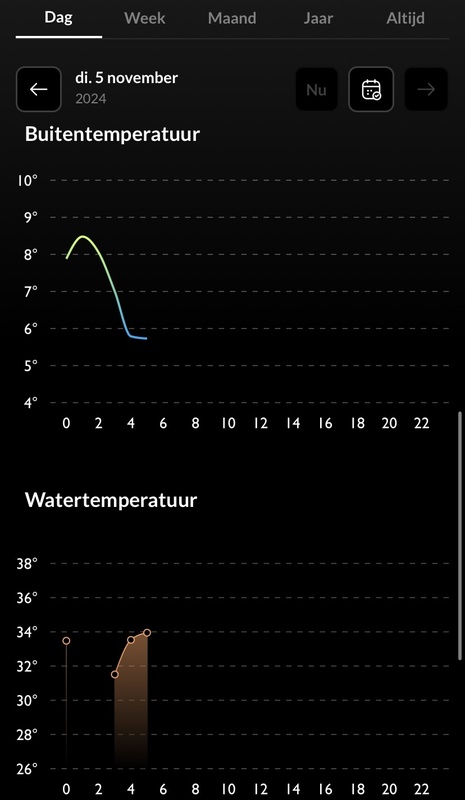

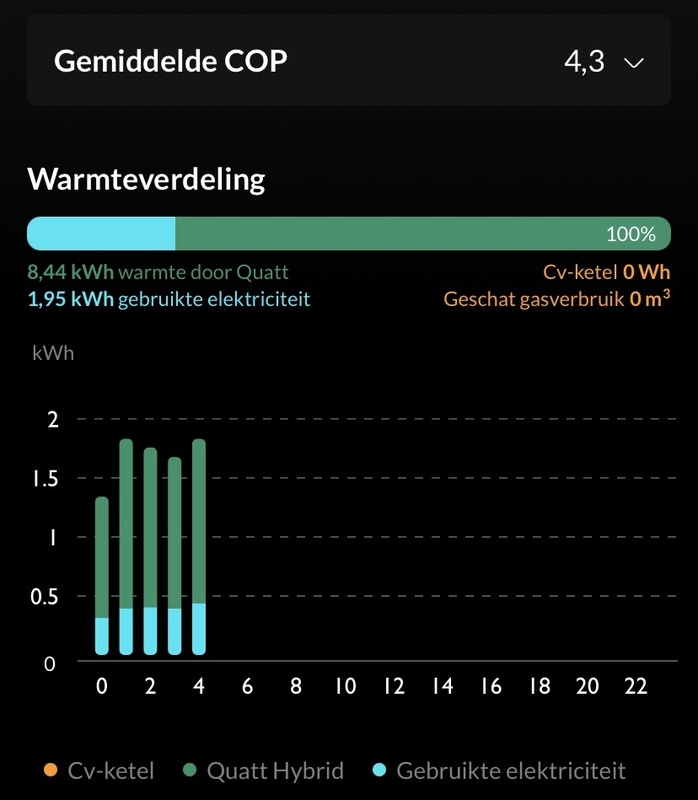

Wij zijn een dikke week weg geweest. Ingesteld op uitgeschakeld, is vorstbeveiliging. Gisterochtend was het huis gemiddeld tot 13C afgekoeld. Ik wilde eigenlijk niet in één dag naar het normale schema, dus gisteren, één dag voor thuiskomst Tado op afwezig gezet. Alle kamers staan daarvoor op 16,5C. In de schrna's hieronder gaat dus de verwarming van gemiddeld 13C naar 16,5C. Halverwege de avond heb ik alle kamers nog naar 17C afwezigheidstemperatuur gezet.
Ik ben eigenlijk wel zeer content met het gedrag van de Quatt in dit schema. Helemaal hybride zoals verwacht.
Vandaag zet ik Tado rond 11uur weer op het normale schema. Dan is de buitentemperatuur in onze woonplaats zo'n 8C. Nu is die 4C, dat vind ik nog te vroeg. Ik verwacht dat ons huis bij thuiskomst, eind middag, weer mooi op temperatuur is.
Afbeeldingslocatie: https://tweakers.net/i/YVMuVBj4lqhTH4ocMeKTM2FcTvg=/x800/filters:strip_exif()/f/image/zh0FvgxGcdGXE88Cr7WYDC6Q.png?f=fotoalbum_large
Afbeeldingslocatie: https://tweakers.net/i/KviZBpj5P0wBSKLYaVaN7WhPDIM=/800x/filters:strip_icc():strip_exif()/f/image/qA4uAFFRAD4GhvmSb52O3lxU.jpg?f=fotoalbum_large
In vervolg hierop.
Dat het huis helemaal op temperatuur zou zijn als we thuis kwamen,was een misrekening. Blijkbaar heeft de Quatt meer tijd nodig bij deze lage buitentemperaturen. Dan zou je verwachten, dat de ketel bijspringt, maar dat was blijkbaar volgens de CIC nog niet nodig. De kleine piekjes is tapwater. Afijn, op zich geen probleem. Ik heb de houtkachel aangezet, wat in de grafiek te zien is als de hoge piek.
Conclusie. Als ik het huis bij thuiskomst weer warm wil hebben, dan beter een compleet schema vooraf. Ofwel, 24 uur vooraf weer terug naar het normale schema en 48 uur vooraf naar afwezigheidinstelling. Deze heb ik overigens voor alle kamers nu ingesteld op 1,5C onder de minimumtemperatuur.
Quatt aan.
Bij mij heb ik m gelijk helemaal dichtgedraaid: Quatt-uit in is ongeveer vloer-in bij mijn verdeler.
Is afhankelijk van merk verdeler: ook dat, @Fragger123, wordt testen.
(Weekje later heb ik de afzonderlijke groepen nog ingeregeld)

  • Fragger123
Friezin schreef op dinsdag 5 november 2024 @ 08:45:
Thanks, ik denk dat ik even ga draaien.
Even voor de dubbelcheck: ik kan hem alleen nog maar "erin" draaien dus rechts draaien. Dat is ook de way to go toch?
Sorry, wellicht domme vraag 8)7

  • Friezin
Fragger123 schreef op dinsdag 5 november 2024 @ 08:47:
Hij staat "open", en moet dicht.
Afhankelijk van het merk verdeler kan dat helemaal (bij mijn verdeler) of, zoals medu aangaf: op een slagje na.
Gewoon testen, en veel plezier met de warme voeten _/-\o_
Edit: om te voorkomen dat te heet water de vloer ingaat bij aanslaan cv, wel thermostaatknop even naar 40 of 45°C: hij mengt ook heet cv-water minder
[ Voor 12% gewijzigd door Friezin op 05-11-2024 09:01 ]

  • Fragger123
Friezin schreef op dinsdag 5 november 2024 @ 08:57:
Ja top! Onderste temperatuur metertje geeft nu inderdaad 32 aan ongeveer (Quatt uit geeft 34 op het moment). Ik ga het even ervaren of dit beter werkt (Vooral mijn vrouw met haar koude voetjes ;) )
De thermostaatkraan heb ik weer netjes terug gezet naar 35.
Dank jullie allen voor de tips en info!
  • Bennobang
  • Registratie: Februari 2023
  • Laatst online: 28-06-2025
Ehbrands schreef op maandag 4 november 2024 @ 20:52:
Ik weet niet hoe oud het is maar knop helemaal open en even met een hamer op tikken. Soms kunnen ze vast gaan zitten bij vervuiling en levenslang niet volledig open geweest
NH 180m2 vrijstaand buitengebied. Alles goed geïsoleerd HR++ veel op zuid. 120m2 vvw in woonkamer/keuken + 2xT22 radiator 2.5x0,5 zonder fans Verlies Quatt ingesteld op 7kW. Intergas 28/24 2009 voorheen gas ca 750m3. 9600Wp PV Geen cv denker en snap WP

  • Bennobang
Maar er verandert niets als het intern vast zit

  • Friezin
Fragger123 schreef op dinsdag 5 november 2024 @ 09:07:
Thermostaatkraan kan wel hoger: anders heb je kans dat je vloer dicht slaat bij aanslaan cv en dan koelt vloer (en kamer) weer af .
Cv kan wel stuk lager vaak: afhankelijk van merk. Die van mij staat op 45, thermostaatknop op 40: vloer duurt wel even voor die te heet is.
En over een paar uur retouren voelen, of ze even warm zijn.
[ Voor 4% gewijzigd door Friezin op 05-11-2024 09:14 ]
Ding onder het kapje is ook een ventiel. Die kan je met inbussleutel helemaal opendraaien

  • jj85
VindiGoosh schreef op dinsdag 5 november 2024 @ 09:50:
Ik zou het logisch vinden als die temperatuursensor onder de CV wordt gebruikt om de viscositeit van het water na de CV naast die van de viscositeit van het water uit de Quatt te leggen. Op die manier kun je controleren of de stroming vanaf de CV (als die mee gaat werken) laminair blijft.
Maar hier heb ik mij nog niet voldoende in verdiept. Vandaar mijn interesse ik de grafiek van @CPM , mede omdat hij zelf al terecht aangeeft dat het lijkt alsof zijn schommelingen in flowrate tussen 700L/h en 900L/h verband houden met de gemeten watertemperatuur.
Viscositeit?! Het is water in de leidingen, geen stroop :o
Stroming in je CV-systeem zal bijna altijd wel turbulent zijn. RE in ordegrootte van 20.000 (bij 0.7-1 m/s snelheid en een binnendiameter van 20mm).
Turbulent is ook wat je wil, warmteoverdracht gaat stukken beter bij een turbulente stroming t.o.v. laminaire stroming. Zoek maar eens naar Nusselt-getal in relatie tot Reynolds en flowregime.
De temperatuurmetingen zijn uiteindelijk nodig om het vermogen van de Quatts en de CV te bepalen.
Die kun je vrij simpel zelf uitrekenen op basis van flow en temperatuurverschil.
Warmtevermogen = flow * Cp_water * Temp-verschil
Bijvoorbeeld
Flow 800 L/h omrekenen naar kg/s (=800 kg/3600 = 0,222 kg/s)
Cp_water = 4184 J/kg
Temp-verschil = 4 grC (tussen Quatt uitgang en ingang)
Warmtevermogen = 0,222 kg/s * 4184 kg/s * 4grC = 3715W
De CiC voert deze berekening continue uit. De uitkomst kun je in de JSON zien onder hp1.power.
En als je nu de Power deelt door PowerInput, dan heb je zelf de (instantane) COP berekent ;)

Vanochtend even meegekeken wat er gebeurt bij vol vermogen Quatt bij nul graden en vrij veel vocht in de lucht. Binnen 20 minuten is de Quatt een ijsklomp geworden en kakt de COP sterk in. De defrost lijkt 1x per uur te komen, waarna de COP herstelt. Daarna weer ijsklomp na 20 minuten etc.
Toen met de soundslider het vermogen 2 trappen omlaag gezet en het bevriezen begon pas zichtbaar na ongeveer 40 minuten. Toen meende de CiC dat het tijd werd om gas te gaan verstoken.
Ik had gehoopt dat de Quatt iets slimmer zou zijn in het detecteren wanneer een defrost nodig is.

hp1.powerInput is aangevoerde elektrische vermogen
hp1.power is gegenereerde warmtevermogen. Deze wordt elke seconden berekend door de CiC op basis van flow en temperatuurverschil (WaterOut - WaterIn).
Voorbeeld op basis van JSON data:
Flow was ongeveer 895 L/h bij dit screenshot.
Vermogen = 895 / 3600 * 4184 * (27,73 - 25,72) = 2090 W
Dit komt zeer dicht in de buurt van de 2074W door CiC berekend.
Instantane COP = hp1.power / hp1.powerInput = 2074 / 388 = 5,3 (al heb je hier weinig aan).
