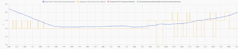

Ja, maak zelf een extra besturing in Home assistant die op basis van de afkoel- en opwarmsnelheid van jouw huis de thermostaat waar nodig iets omhoog of omlaag zet waar de CiC/Quatt te lang wacht met reageren op de specifieke situatie in jouw huis.
Het begint met het maken van een Helper in Homeassistant voor de opwarmsnelheid van jouw huis op basis van de temperatuursensor in jouw thermostaat.
Gebruik daarvoor de "derivative" Helper op de kamertemperatuur sensor:
- platform: derivative
    source: sensor.heatpump_thermostat_room_temperature
    round: 2
    unit_time: h # the resulting "unit_of_measurement" will be °C/h if the sensor.temperate has set °C as its unit
    time_window: "00:10:00" # we look at the change over the last 10 minutes
NB Experimenteer met de time window tot een voor jouw huis werkbare opwarmsnelheid (heb ik op 10 minuten)
NB2 Ik heb er op basis van mijn waarnemingen en wat hulp van prof dr google nog een filter opgezet voor uitschieters en bereik en werk in mijn pseudo besturing van de CiC nu met de sensor "filtered opwarmsnelheid":
sensor:
  - platform: filter
    name: "filtered opwarmsnelheid"
    entity_id: sensor.opwarmsnelheid
    unique_id: a5da6398-85ee-4088-b574-d80a53202bdb
    filters:
      - filter: outlier
        window_size: 100
        radius: 4.0
      - filter: range
        upper_bound: 1.0
        lower_bound: -1.0
Afbeeldingslocatie: https://tweakers.net/i/gHsPJKFihEjDSc-ap1E_5qKbrhA=/fit-in/4000x4000/filters:no_upscale():strip_exif()/f/image/2ixuRyeowjCA2QAaauHMmiVW.png?f=user_large
Gebaseerd op: https://community.home-as...noisy-and-sparse/410165/3
[ Voor 21% gewijzigd door TeslaNerd op 04-11-2024 10:52 ]

TeslaNerd schreef op maandag 4 november 2024 @ 10:32:
    round: 2
sensor:
  - platform: filter
    filters:
      - filter: outlier
        window_size: 100
        radius: 4.0
      - filter: range
        upper_bound: 1.0
        lower_bound: -1.0
Interessant. Dus als de opwarmsnelheid begint te dalen de set-temp iets verlagen voorkomt dat de CV aan gaat?

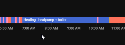

Friezin schreef op maandag 4 november 2024 @ 07:56:
Ik ga trouwens een ticket bij Quatt inschieten over de supervisoryControlMode.
Heb nu, ook hier, al verschillende voorbeelden gezien dat de gegeven code niet overeenkomt met de werkelijkheid.
Bij mij blijft hij bijvoorbeeld op 3 staan, terwijl oTtbTurnOnOffBoilerOn (=aan of uit van de on/off-cv) op false staat en cv ook echt niet draait (mijn cv-pomp is nogal luidruchtig 😉)
Heeft iemand van de bèta-testers dit ook al eens geconstateerd/doorgegeven?
Dan kan ik daar naar verwijzen.
hier zei die ook dat die de hele ochtend de CV erbij nodig had. Terwijl die anders aangaf in de app

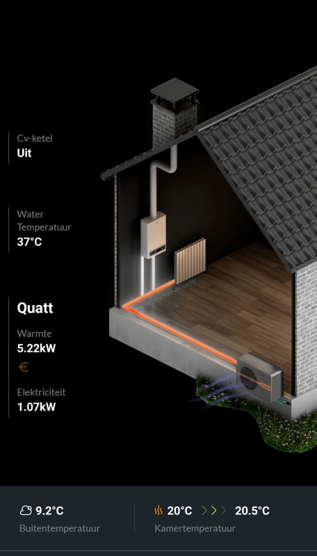

SBL schreef op maandag 4 november 2024 @ 13:23:
Mijn ketel is opentherm aangesloten. Dat de supervisorycontrolmode op 3 staat, lijkt een soort ruimte te geven om ketel bij te mogen schakelen (bij mij alleen bij koud weer), maar dat bijschakelen gebeurt lang niet altijd.
Ik verwacht dan iets anders (jij wilt een code 5?):
Afbeeldingslocatie: https://tweakers.net/i/cw3qqxV_Bupc3TIkwylV8Ie3JyI=/800x/filters:strip_icc():strip_exif()/f/image/NlXdlyZRrRha7LKxBBQPXCzJ.jpg?f=fotoalbum_large
ZO-Fryslân, vrijstaande villa (monument) bj.1909, enkelsteens, 200m2, 60m2 vvw/schuim, 12xradiator (2 met heatfan), T6: 21,5°C 24/7, 65×HR+(+), 2xQuatt (11-2023v1&9-2025v1.5), Nefit HR43, 10xSolarEdge, inductie, Quooker, weduwe, imker, klusser, 11 are
  • Friezin
  • Registratie: November 2023
thieske1 schreef op maandag 4 november 2024 @ 13:44:
Dat is inderdaad ook nog wel een opmerking die van belang is.
Bij een defrost en supervisoryControlMode 3, waar werkelijk gas wordt gebruikt, zie ik dat ook op de voorpagina van de app: cv aan en rookwolkje.
Deze loze code 3 (ook wanneer ik 3 heb en cv-pomp wel loopt, zonder gas, maar met flow rond 975) is dat niet te zien.
De app weet dus dat het vaute info is en kijkt naar een andere waarde?

  • paQ
  • Laatst online: 19:29
TeslaNerd schreef op maandag 4 november 2024 @ 15:38:
Vanmiddag startte iedere run met een redelijke COP maar die loopt daarna altijd terug en gaat nooit omhoog als de run langer loopt.
Juist, omdat ze veel minder wegen vanwege lagere thermische opwek, en omdat ze aan/uit gaan.
Je hoeft het niet van me aan te nemen, maar probeer je plots te splijten in < 08:00 en > 08:00
Ik heb eigenlijk iets soortgelijks vandaag, maar dan zonder aan/uit
Vannacht een run van 8.5 uur tot 11:00 vanochtend, COP 4.8
Dan uren niets, en rond 14:00 is hij weer aangesprongen. In 90 min tijd is de COP gestegen van 4.8 naar 5.1 (en stijgende), 'ondanks' dat dat slechts (tot nu toe) 4kWh thermisch is. Zo'n 14% van de totale opwek.
Afbeeldingslocatie: https://tweakers.net/i/ENU4jhZUeA0CeDtK4GsCR3l400g=/800x/filters:strip_exif()/f/image/jglqrJjhrzzjwWDCOa26qRvS.png?f=fotoalbum_large
Je regeling laat zien dat je de wp telkens afschakelt zodra hij zijn doel bereikt.
[ Voor 3% gewijzigd door paQ op 04-11-2024 15:49 ]

  • jj85
  • Laatst online: 16:48
@Friezin Zie hetzelfde gedrag nu.
Status Heating - heatpump + boiler
Dit terwijl dit inmiddels niet meer zo is, de Quatt app geeft het wel correct weer.
Dus de JSON en dus ook de HA-integratie lijkt achter te lopen.

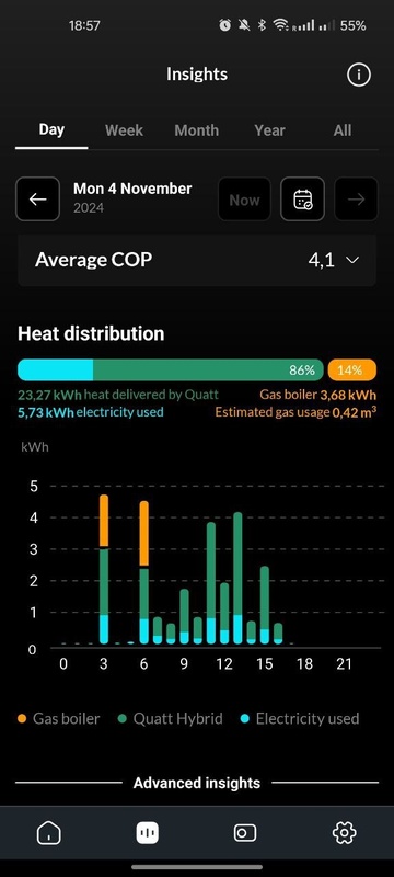

  • Registratie: Maart 2020
  • Laatst online: 15:46
paQ schreef op maandag 4 november 2024 @ 15:56:
Ik snap wat je bedoelt. Maar dat vind ik voorbarig.
Je wp krijgt de kans niet (op deze manier) om aan te blijven.
Je geeft hem nu min of meer een harde cut-off zodra hij zijn doel in wezen bereikt. Dus nog voordat hij kan gaan moduleren bijv. (kan ik niet zien op je plots, maar denk ik zo) schakel je hem hard af.
Dat is goed te zien in mijn plots als jij in de tweede schermprint kijkt hoe de watertemperatuur op loopt
120m2 bovenwoning met 6 radiatoren en vvw in de badkamer. Intergas HRE 36/30A met Honeywell Round Modulation en Quatt hybrid op het dak van de dakkapel
  • paQ

  • Friezin
jj85 schreef op maandag 4 november 2024 @ 15:56:
Heb je een aan/uit cv?
Als oTtbTurnOnOffBoilerOn true is, brand cv en zou je dat dan in app moeten zien?
Ik ben op zoek naar een afdruk (bij mezelf) waar mijn cv-pomp liep zonder gasgebruik: helaas heb ik vaak het topje van mijn JSON niet meege"shot" maar lette enkel op flow (950+) en die "3"

  • jj85
Friezin schreef op maandag 4 november 2024 @ 16:10:
Aan/uit CV inderdaad.
Had net de thermostaat even flink opgepiept voor een testje (wil inschatting CV gasverbruik kunnen uitrekenen in HA).
Daarbij ging hij naar mode "3". CV sprong aan.
Na verloop van tijd kon de Quatt het zelf weer (trok 3050W elektrisch vermogen :+ ), en CV ging uit.
In de JSON bleef control mode op "3" staan en oTtbTurnOnOffBoilerOn op true.
CV heeft daadwerkelijk zo'n 10 minuten meegedraaid.
JSON bleeft zo'n 20 minuten in hangen op boilergebruik

Je COP had veel rapper gestegen als je 1 run vanmiddag had gehad.
Dat heb ik eerder getest met de nieuwe CiC software v2.20.0 maar de COP van die langere run werd alleen maar lager. De CiC kapte die langere run toen zelf af bij een watertemperatuur van bijna 40 graden
Afbeeldingslocatie: https://tweakers.net/i/jSwp5LHGy0Z3aMJ9MWadAheyTsE=/x800/filters:strip_exif()/f/image/VqsTUwtV7ah6RIjkCb05pTu6.png?f=fotoalbum_large

Ja momenteel wel:
Afbeeldingslocatie: https://tweakers.net/i/m7104nW7r3ma4V6jo7hOp9wZqYE=/x800/filters:strip_icc():strip_exif()/f/image/H1JwZIlPGSzkDEUJPrSWdJrE.jpg?f=fotoalbum_large
Gaat eind van de middag van 20 naar 20.5 graden in huis.

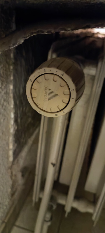

  • okijokii
  • Registratie: Oktober 2021
Gerardwaz schreef op maandag 4 november 2024 @ 18:02:
Wat voor een kraan zit er op de radiator?
Afbeeldingslocatie: https://tweakers.net/i/IahtgGHRnIEti8WEMDsaQ3kWMaw=/x800/filters:strip_icc():strip_exif()/f/image/aq1WxiF8Pv3lhDTHRFfLI549.jpg?f=fotoalbum_large

  • Gerardwaz
  • Registratie: Oktober 2020
  • Laatst online: 12-10 11:58
Je zou de Danfoss kunnen vervangen voor een Heimeier, die heeft een grotere doorstroming.
N.H. twee onder een kap aan de kust bj 1928. Quatt Duo,14 radiatoren waarvan 3 in de garage, 1 convectorput en vloerverwarming begane grond. Alles draait volledig mee. Intergas Xtreme 36 en Tado v3+. Zonnepanelen 3850 wp SolarEdge.
  • okijokii
Gerardwaz schreef op maandag 4 november 2024 @ 18:19:
Dank allen!

heeft iemand geprobeerd om Tibber Smart Heating te gebruiken met Tado+Quatt?
Omdat ik een variabel tarief heb, wil ik verwarmen wanneer ik wat zonne-energie opwek en de totale prijs is lager.
Ik heb het gisteravond aangezet met de nachtbesparing aan, duidelijk een slechte keuze. Tibber stuurde een bediening naar de Tado om van 17 naar 20 graden te gaan, waardoor de ketel startte:
Afbeeldingslocatie: https://tweakers.net/i/nWum1W5xLdmXoJfvinDJ6EujVkc=/x800/filters:strip_icc():strip_exif()/f/image/jUPaHwYniLlNaMiOBLhSqqyJ.jpg?f=fotoalbum_large
toen ik vanmorgen wakker werd en het ontdekte, heb ik meteen de nachtbesparing uitgeschakeld en alleen de slimme verwarming aan laten staan ​​met een gemiddelde temperatuur van 20,3C.
Daarna verhoogt Tibber de temperatuur 1-2 graden omhoog en omlaag op dat moment, waardoor de quatt aangaat als de elektriciteit goedkoper is, fijn!
Afbeeldingslocatie: https://tweakers.net/i/7O8SIuCsav7nnG49TXCFEAgug4U=/x800/filters:strip_icc():strip_exif()/f/image/qE2cYb9fr9My2oJbAu0oMOXi.jpg?f=fotoalbum_large
Afbeeldingslocatie: https://tweakers.net/i/xAvHamQYUViR-MD6IiPC6-kcAUM=/x800/filters:strip_icc():strip_exif()/f/image/o8PbkgtP8EH3XW1W08bxS99L.jpg?f=fotoalbum_large
Afbeeldingslocatie: https://tweakers.net/i/34N8kksoiI3dk9BBawNuIuhwAXM=/x800/filters:strip_icc():strip_exif()/f/image/0TIdPCfzdKrQX48FaIHOZUoU.jpg?f=fotoalbum_large
Met behulp van Home Assistant konden beide duo's in een aantal scenario's ingrijpen bij een temperatuurverschil van 1 graad:
Afbeeldingslocatie: https://tweakers.net/i/IOR09cXRbeVK1UHOVEk-FJ7Jbrs=/800x/filters:strip_exif()/f/image/CBxlr4qxQHgwFlNgzZ7O6NXE.png?f=fotoalbum_large
wat denk je, is deze 1 graad stijging op dat moment mijn COP aan het doden (let op 4,1 is met de verschrikkelijke nachtelijke prestaties tijdens de afwezigheidsmodus)?
zal ik gewoon het Tado-schema aanhouden en een standaardschema volgen waarbij ik de temperatuur overdag verhoog en stop net voor 16:00 uur (wanneer de hoge prijzen meestal beginnen)? Suggesties?

djlorenz schreef op maandag 4 november 2024 @ 19:06:
Dit ziet er wel grappig uit. Maar eerlijk gezegd kan ik mij niet voorstellen dat dit comfortabel is of echt geld bespaart.
Wat je zelf aan aangeeft is dat de Quatt nu gaat pieken. Dat sloopt de COP, dus tenzij je (inclusief energiebelasting en marge) echt de helft bespaart is het eigenlijk geneuzel in de marge.
