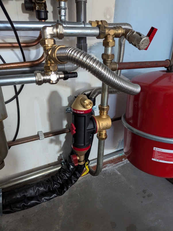

De Quatt buitenunits hebben toch een automatische ontluchting? Als jij dan de vulslang een dagje aangesloten laat zitten met de kraan open dan is dat toch de makkelijkste oplossing om het cv luchtvrij en goed gevuld te krijgen?

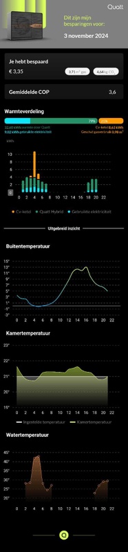

Hier afgelopen nacht min of meer hetzelfde gedrag met een Duo. De hele nacht heeft maar één van de twee units gedraaid, aangevuld met de CV ketel (verdeling ongeveer 50:50 elektriciteit en gas).
Ik heb wel de 'optimale besparing' aan staan in de app, maar op basis van mijn tarieven zou het nog steeds goedkoper moeten zijn om volledig elektrisch te stoken. Ik snap dan ook niet dat de tweede unit niet bij is geschakeld, in plaats van de CV ketel.
Dit is de eerste keer dat ik dergelijk gedrag heb gezien van de Quatt, mijn gedachte is dat het mogelijk iets te maken heeft met die recente firmware update (v2.20). Ik heb vanmorgen nog wel even de CiC gereset, waarna het systeem wel weer met beide units ging stoken, met de CV uit.
Ik ga het de komende dagen nog even in de gaten houden. Anders maar eens de optimale besparing optie uitzetten om te kijken hoe e.e.a. dan reageert.
Je zou verwachten dat ie dan eerst het water wat meer gaat verwarmen (tot ongeveer de max wat ie aan kan) en daarna de CV erbij. Die firmware update zou een verklaring kunnen zijn inderdaad.. Begin oktober hebben we ook een paar koude dagen gehad, toen had ik er geen 'last' van, toen waren beide units inderdaad mooi naast elkaar aan het draaien, zonder gasverbruik.
Ik ga het ook in de gaten houden de komende dagen.. Maar ben blij dat ik niet de enige ben waarbij dit speelt ;)
Overigens heb ik optimale besparing uit staan. Ik zal de CiC ook even resetten, misschien dat dat nog wat helpt komende nacht.

Ik ga niet zelf die lucht er uit spoelen. Dat mag Quatt komen oplossen.
Expansievat klinkt niet alsof er water onderin staat. Lijkt me ook niet dat ie kapot is, ding is nog geen jaar oud.
Ik ga wat logging bewaren en als Quatt er om vraagt ga ik het aanleveren. Maar kan me niet voorstellen dat ze hun sensoren niet zelf uitlezen en een simpel rapportje kunnen draaien.

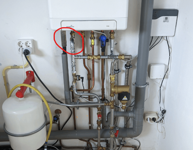

Ehbrands schreef op zondag 3 november 2024 @ 13:18:
Aansluiten lijkt een beetje willekeurig bij Quatt. Bij deze aansluiting zit wel de "Intergas bypass" met terugslagklep en drukverschilregelaar ivm het ontbreken van een driewegklep.Maar de drukverschilregelaar tussen aan en afvoer die er standaard in zou moeten zitten is er niet.
Die zit er wel, maar is niet zichtbaar in deze hoek. Hij zit hier:

Gerardwaz schreef op zondag 3 november 2024 @ 13:27:
Als je een al een drukverschilregelaar nodig hebt dan plaats je deze zeker niet onder de ketel.
Waarom niet? Deze voorkomt dat er water door de ketel stroomt als deze niet aan staat.

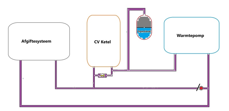

  • Ehbrands
  • Registratie: Oktober 2023
  • Laatst online: 10:52
s020506 schreef op zondag 3 november 2024 @ 14:15:
Dat is de drukverschilregelaar voor het drieweg klep fenomeen bij intergas. Die zit bij mij ook. Tevens zit er bij mij nog een tweede regelaar zoals ik in de foto van jj85 heb omcirkelt.

  • Ehbrands

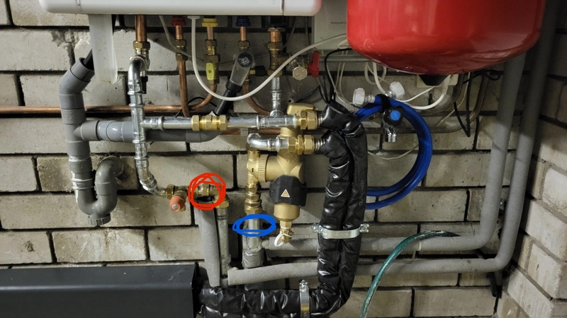

Afbeeldingslocatie: https://tweakers.net/i/Fs2Gh8lzlqHrDQabywdw6axNscE=/800x/filters:strip_icc():strip_exif()/f/image/0P2RUb0ZiRzp40abjnHcvd1Q.jpg?f=fotoalbum_large
Mijn eigen installatie. Beetje moeilijk te zien vanwege het expansievat.
Rode cirkel drukverschilregelaar driewegklep.
Groene cirkel extra leiding tussen aanvoer en retour met drukverschilregelaar. De regelaar zit aan de rechterkant van de leiding achter het expansievat.

  • s020506
  • Registratie: April 2019
Ehbrands schreef op zondag 3 november 2024 @ 14:34:
Ah. Dat is nieuw voor mij. Waar is die dan voor? Of anders gevraagd, waarom zou ik die niet nodig hebben en jij wel?

  • VindiGoosh
  • Registratie: Augustus 2024
  • Laatst online: 15-10 11:52

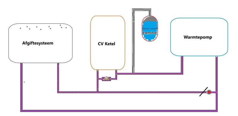

CPM schreef op zondag 3 november 2024 @ 14:38:
@VindiGoosh zie hier een expansievat die op een andere manier is aangesloten. Deze zit net voor de uitstroom richting de Quatt. ;)
Ja idd, zoals het hoort. Kennelijk willekeur bij Quatt. Als gevolg van onnauwkeurigheid met monteren of als gevolg van slechte instructies van hogeraf.
In beide gevallen vind ik het erg slordig. Het nut van de expansieruimte op de retour van de pomp wordt echt onderschat.
  • VindiGoosh
Precies zo zou het moeten zijn naam mijn mening.
Neemt niet de oorzaak van het probleem weg, maar verklaart wel waarom CPM wel problemen ervaart en anderen niet.
Die overdrukregelaar mag alleen bij kort aanspringen van de pomp warmte lekken. En kort daarna niet meer. Andwrs staat hij verkeerd afgesteld

  • Ehbrands
s020506 schreef op zondag 3 november 2024 @ 14:39:
Om een eventueel te groot drukverschil ( in de regel groter dan 0,2 bar (standaard instelling)) tussen aanvoer en retour op te vangen. Dit kan optreden als bv opeens meerdere thermostaat kranen dicht zouden gaan.
Bij mijn installatie staat altijd alles open. Dus zal de bypass in principe zelden actief zijn. Bij mensen waar dit niet gemonteerd is hoeft dit niet perse een probleem te zijn. Het willekeurige hierin verbaasd mij een beetje.

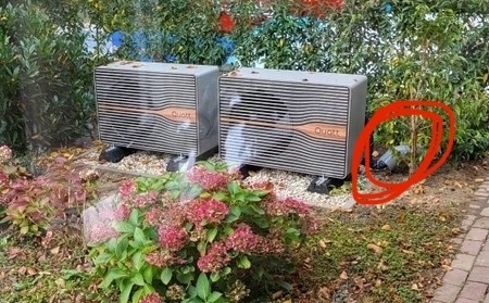

@MacD007 ze zijn binnen :D
Afbeeldingslocatie: https://tweakers.net/i/zyEq4nfBsxlnuDQNC9mJgQS2zc8=/800x/filters:strip_icc():strip_exif()/f/image/AiHq2JDTyRxHHF1LuSL7c6qz.jpg?f=fotoalbum_large

  • jj85
  • Laatst online: 16:48
MacD007 schreef op woensdag 16 oktober 2024 @ 19:04:
Ik zou hem op het horizontale stuk (zie pijl) plaatsen, mits daar voldoende plaats voor is.
Hij zit. Horizontale stuk was te krap, dan moest ik meer gaan verbouwen. Dus nu maar verticaal. Installeren was verder zo gedaan :)
Afbeeldingslocatie: https://tweakers.net/i/pgeDXxJJdxpyiS6-_ah0P_4E2MU=/x800/filters:strip_icc():strip_exif()/f/image/VcBjOVW36Tn0omniTGvYiKUC.jpg?f=fotoalbum_large

Omdat de conclusie kennelijk is dat het wel- of niet aansluiten van het expansievat op de aanvoer of retour bij Quatt complete willekeur is, wil deze post schrijven om iedereen met een Quatt waarbij het expansievat op de aanvoer zit, te waarschuwen. Ik heb het hier al beschreven, maar ik heb niet het idee dat ik het goed uitleg, waardoor het niet landt, of het niet voor serieus aangenomen wordt. Terwijl er in de toekomst wel problemen voor deze mensen met een Quatt gaan ontstaan.
Kleine terugblik:
Afbeeldingslocatie: https://tweakers.net/i/-c-bI_3cf9OEUnx4MTVSIfJ41mM=/800x/filters:strip_exif()/f/image/C8BKxbWIvTq4jSINxbZtDp2i.png?f=fotoalbum_large
Met expansieruimte op de RETOUR van de POMP, houdt het expansievat de druk op de retourleiding gelijk.
Afbeeldingslocatie: https://tweakers.net/i/Sld77V5V_ovQV1FuDS43a45u7OM=/800x/filters:strip_exif()/f/image/Ul8GW4IKgo3ZvDdy1EHo3XAO.png?f=fotoalbum_large
Met expansieruimte op de AANVOER van de POMP, houdt het expansievat de druk op de aanvoerleiding gelijk.
Of hij bij jou nu op de aanvoer zit of op de retour: vroeg of laat raakt een expansievat lek.
Als een expansievat op de retour van de pomp lek raakt, zal de pomp bij het aanspringen het lucht direct uit het expansievat zuigen, en nadat de druk gelijk wordt, de vrijgekomen ruimte vullen met water. Als de pomp de volgende keer aan gaat, dan zal die expansieruimte direct weg zijn, waardoor de druk te groot wordt en het overstortventiel (NIET te verwarren met overdrukregelaar) in werking treden, waardoor de druk daalt.
Als gebruiker merk je dus vrijwel direct dat het expansievat lek is.
Bij een expansievat op de aanvoer werkt dit anders, en dit gedeelte wil ik beter uitleggen zodat men hier echt de implicaties daarvan begrijpt, om te voorkomen dat dit in de toekomst tot een probleem leidt waar je enorm lang naar moet zoeken.
Afbeeldingslocatie: https://tweakers.net/i/WcBY8wxi1JVfphH_AqiGaj_E2q0=/800x/filters:strip_icc():strip_exif()/f/image/TpJg2YLUFGKTaI0x9Ckf4aPL.jpg?f=fotoalbum_large
Hier de standaard situatie. De pomp is uit, en de druk in het systeem is overal gelijk. Het expansievat is niet lek (water boven, gas onder)
Afbeeldingslocatie: https://tweakers.net/i/_tTPBGrAM01dpW-RLddrVNR1Lks=/800x/filters:strip_icc():strip_exif()/f/image/3uf865DDjArMgcX9NL0HbLpu.jpg?f=fotoalbum_large
De pomp gaat aan. Het expansievat zit op de aanvoer en houdt daar de druk gelijk, doordat het expansievat wordt gevuld met water.
Nu is het expansievat lek:
Afbeeldingslocatie: https://tweakers.net/i/SK_Hm-gP56MkVR3vXztWngniaD4=/800x/filters:strip_icc():strip_exif()/f/image/u4c0lbrvIF8OKe7HHvy1ThAW.jpg?f=fotoalbum_large
Bij een lek expansievat zit het water onder, en het gas boven.
Afbeeldingslocatie: https://tweakers.net/i/57nprr0nXAXZWDd9c2tBMCGnjF4=/800x/filters:strip_icc():strip_exif()/f/image/CFAMOo7qK3CHdBshOJVvpRCp.jpg?f=fotoalbum_large
De pomp gaat nu aan. Waar bij een expansievat op de retour, de pomp het lucht van het lekke expansievat eruit zuigt, wordt er bij een expansievat op de aanvoer, het lucht samengedrukt door het water erachter. Dat warme water "zweeft" natuurlijk niet boven het lucht, maar om het onderscheid duidelijk te maken heb ik het even zo getekend.
Als de pomp uit gaat, heb je vervolgens deze situatie:
Afbeeldingslocatie: https://tweakers.net/i/cMJMxGk8nnQnBFvJHlYcQgiOxbQ=/800x/filters:strip_icc():strip_exif()/f/image/YLcbCLRW2h5q8I4RTR9HQvO9.jpg?f=fotoalbum_large
Ondanks dat er extra water in het expansievat is gekomen, is de lucht er nog niet helemaal uit. Als bij de volgende run de pomp aan gaat, zal het expansievat dus gedeeltelijk blijven functioneren. Immers is er nog steeds expansieruimte:
Afbeeldingslocatie: https://tweakers.net/i/-DciC-tAFmaQyw77JriK50zyXCA=/800x/filters:strip_icc():strip_exif()/f/image/FXmJMWJDTKGDaX7KHOtsELbU.jpg?f=fotoalbum_large
Maar het punt dat ik wil maken: het gas van het expansievat verplaatst dus niet direct, maar langzaam vanuit het expansievat naar de rest van het systeem. Totdat het gas uiteindelijk de circulatie bereikt, en na eke run belletje voor belletje weglekt het systeem in.
Afbeeldingslocatie: https://tweakers.net/i/oF_NKrinviY2uhedWvAJrybRqIc=/800x/filters:strip_icc():strip_exif()/f/image/G4cX82YIsLyete7KCTZogz8J.jpg?f=fotoalbum_large
Afbeeldingslocatie: https://tweakers.net/i/1x3d09B9F6K7Ja4ROvJRchEPAOM=/800x/filters:strip_icc():strip_exif()/f/image/e6AdCLy0I8XirdSQNGSO1Pyq.jpg?f=fotoalbum_large
Voorheen zat daar een ketel die automatisch ontlucht, maar met het plaatsen van een bypass zal dat lucht zich dus langzaam gaan verdelen over het gehele afgiftesysteem. Het gevolg hiervan is dat de pomp over een langere tijd steeds onrustiger gaat lopen, en het drukverlies dat je afleest in de ketel nagenoeg gelijk blijft, of heel, heel langzaam terugloopt als belletje voor belletje gescheiden wordt van het systeem als deze éindelijk de automatische ontluchting van de Quatts bereiken.
Waarom is dit belangrijk om te weten?
Een lek expansievat die op de AANVOER van de POMP zit blijft heel erg lang zijn functie behouden, waarbij een expansievat op de RETOUR van de POMP direct wordt leeggezogen en het drukverschil in het systeem direct terugvalt. Ook als je op het expansievat klopt hoor je nog lang 2 verschillende tonen, hetzij verkeerd om. En aangezien maar weinig mensen echt het correcte geluid van een expansievat herkennen, zal in dit geval een lek expansievat snel beoordeeld worden als "werkt nog".
Dus voordat je in zo'n geval alles uit te kast trekt om een onrustig lopend systeem weer in orde te maken: het vervangen van een expansievat en het verplaatsen ervan op de retour kost nog geen €100,-.
Het eerste signaal bij een lek expansievat op de aanvoer van de pomp:
Drukdaling in het systeem Een expansievat dat je vaak kunt ontluchten
Mensen met wél een overdrukregelaar gaan merken dat deze meer warmte lekt en de warmte IN zich steeds dichter gaat bewegen naar de warmte UIT. “Afgifte vergroten” is dan de eerste reactie, maar daarmee bestrijd je alleen de symptomen en wordt het zoeken naar de oorzaak nog moeilijker.
Just my 2 cts
Dan nog kort over de invloed van de locatie van een expansievat op het afgiftesysteem:
Ik ben ervan overtuigd dat de expansieruimte op de retour van de pomp een betere warmteafgifte in de radiatoren geeft, dan wanneer de expansieruimte op de aanvoer zit (al helemaal bij het ontbreken van een overdrukregelaar -niet te verwarren met overstortventiel- ), zoals bij CPM het geval is.
Maar daarin ben ik gewezen op het maken van een denkfout, dus dat ga ik binnenkort testen met 2 expansievaten achter kleppen, een op de retour en een op de aanvoer, analoge drukmeters en een FLIR camera. Dan is dat ook voor eens en voor altijd uitgezocht.
EDIT:
En voordat er gezegd wordt "Lek is lek, dat gaat niet langzaam", een lekkend expansievat gaat in het begin bijna altijd langzaam. Want een lek membraan in rust zit meestal gewoon dicht:
Afbeeldingslocatie: https://tweakers.net/i/HKs4K9rC3nsGaYOYwcP6FQWhlr4=/fit-in/4920x3264/filters:max_bytes(3145728):no_upscale():strip_icc():strip_exif()/f/image/Ia7tiY6uig8fbBihK7VD6Ad2.jpg?f=user_large
En dat lek gaat pas open onder druk:
Afbeeldingslocatie: https://tweakers.net/i/w3_RQWtz2zgB_EGYNHtfzd9stlc=/fit-in/4920x3264/filters:max_bytes(3145728):no_upscale():strip_icc():strip_exif()/f/image/MlEqH8unMyumIznOjolSop5y.jpg?f=user_large
(Membraan = rood, Water = blauw, Gas = grijs)
Bij een expansievat aan de retour gaat dat de snelheid van lek raken echter exponentieel, omdat het gas in het expansievat snel wordt weggezogen en vervangen wordt door water, en het membraan in rust daardoor steeds boller gaat staan. Bij een expansievat op de aanvoer blijft die functie van expansie in omgekeerde volgorde veel langer in stand, waardoor het lekke membraan pas over een veel langere tijd bol gaat staan en de exponent hierin pas veel later effect gaat hebben.
Ik durf zelfs te stellen dat die in het geval van een lange leiding naar het expansievat, uitgezoomed, lineair lijkt.

  • MacD007
  • Laatst online: 06-06-2025
jj85 schreef op zondag 3 november 2024 @ 16:05:
is dat de retour ? richting Quatt ?
Quatt WP 4,5 kW - Atag CV ketel - Honeywell T6 - 23 panelen SolarEdge
  • jj85
MacD007 schreef op zondag 3 november 2024 @ 16:28:
Natuurlijk, anders is het vrij zinloos ;)
  • TeslaNerd
  • Registratie: Maart 2020
  • Laatst online: 15:46
Hoe geraakt dat vuil in de vuilvanger als die parallel naast de leiding is gemonteerd?
120m2 bovenwoning met 6 radiatoren en vvw in de badkamer. Intergas HRE 36/30A met Honeywell Round Modulation en Quatt hybrid op het dak van de dakkapel

  • Ehbrands
TeslaNerd schreef op zondag 3 november 2024 @ 17:42:
Het lijkt parallel, maar het is wel degelijk in serie. Water gaat er aan de onderkant in, dan naar links. Dan door het filter en er aan de bovenkant weer uit. Het rode symbool aan de buitenkant is een magneet waar metaal deeltjes aan blijven hangen.
Daarom bij het schoonmaken/aftappen eerst de magneet eraf schuiven zodat alle deeltjes naar beneden vallen.
  • jj85
Zit een magneet in die ijzerdeeltjes aantrekt. Tevens een bepaalde constructie die een deel vd flow het ding in stuurt
Afbeeldingslocatie: https://flamco.aalberts-hfc.com/media/products/smart_operation_magnet_ill_f25934.jpg
Afbeeldingslocatie: https://flamco.aalberts-hfc.com/media/products/flamcovent_clean_smart_use_f24634.jpg

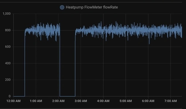

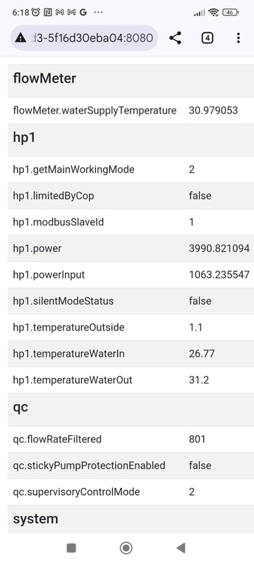

  • dribbel
  • Laatst online: 16:06
Kan iemand verklaren wat hier gebeurt? De pompen van beide quatts staan aan, er is een flow van 800l/h, maar geen warmte. De supervisorycontrolmode 2 zou er volgens de beschrijving wel op duiden dat het systeem aan het verwarmen is maar dat is niet zo.
Dit is al ongeveer een uurtje zo gaande. Dat er geen warmte is vind ik niet vreemd aangezien mijn temperatuur nog een stuk boven het setpoint zit, maar waarom is het systeem dan wel het water aan het rondpompen?

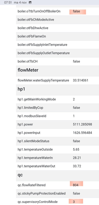

Live feed:
boiler
boiler.oTtbTurnOnOffBoilerOn    false
boiler.otFbChModeActive false
boiler.otFbDhwActive    false
boiler.otFbFlameOn  false
boiler.otFbSupplyInletTemperature   29.328125
boiler.otFbSupplyOutletTemperature  0
boiler.otTbCH   false
flowMeter
flowMeter.waterSupplyTemperature    24.826048
hp1
hp1.getMainWorkingMode  0
hp1.limitedByCop    false
hp1.modbusSlaveId   1
hp1.power   0
hp1.powerInput  25.150232
hp1.silentModeStatus    false
hp1.temperatureOutside  6.01
hp1.temperatureWaterIn  23.69
hp1.temperatureWaterOut 24.25
hp2
hp2.getMainWorkingMode  0
hp2.limitedByCop    false
hp2.modbusSlaveId   2
hp2.power   0
hp2.powerInput  24.150232
hp2.silentModeStatus    false
hp2.temperatureOutside  4.93

Terugkomend op de knopthermostaten verhaal....ze staan maximaal open en de flowrate blijft onrustig.
Toch lijkt er een verband te zijn met de water temperatuur als je goed kijkt.
Ik ga er wel van uit dat als een thermostaatknop een 0 regeling heeft (compleet dicht) dat dat dan ook echt dicht dicht is. Want ik heb twee radiatoren in de kelder die dus dicht staan. (En die gaan echt niet mee draaien in het stook gebeuren, er staan genoeg radiatoren open.)
Afbeeldingslocatie: https://tweakers.net/i/KFu1TP18FP9AFd7YlEmexN6T-qo=/x800/filters:strip_icc():strip_exif()/f/image/aSKi650L6J4VLOn07T6ESSaw.jpg?f=fotoalbum_large
[ Voor 28% gewijzigd door CPM op 03-11-2024 22:40 ]

Tja.
Zoals gezegd…
- ik denk dat het rond de quatt zit en dat quatt er met al hun data meer over kan zeggen.
- flow is inderdaad instabiel.
Je kan luisteren of e de pomp giert (hoog koffiemolen geluid), dan zit er lucht in / draait hij cavitatie.
Dat laatste gebeurt bij te grote tegendruk zoals bijvoorbeeld luchtbel in de zwanenhals van je 125mm buis.
Tussen 4 en 5 zie je het toenemen. Hoor je dat bij je pomp?
(Luisteren als pomp na poosje stilstaan we’re op staat versus la die al een poosje draait).
- cv start forceren en flow van cv vergelijken

@CPM we kunnen er lang en breed over praten. Er zit iets in je systeem wat fluctueert, je bypass, vast zittende thermostaatkraan. Jij bent de enige die hier achter kan komen. Alle kranen open en een voor een dicht draaien, totdat je stabiel 800 liter hebt. Dit is een redelijk vaste flow met enkele liters meer of minder. Jij hebt tussen 700 en 900. Waar staat je bypass op, volgens mij al meermaals gevraagd maar heb het antwoord nog niet gezien.

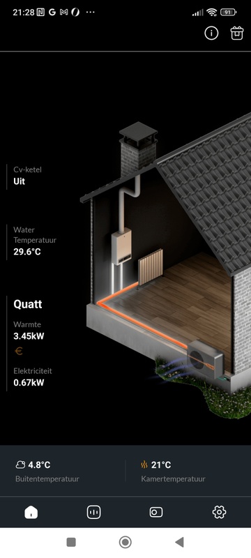

Goedemorgen
Ik heb de ketel gisteren uitgedaan Quatt moest het vannacht het zelf doen en dat gaat prima.
Aanvoer temperatuur rond 30 graaden en uiteraard geen gas gebruikt.
Die "incident" van gisteren blijft mij nog steeds een raadsel.

Safe_grut schreef op maandag 4 november 2024 @ 06:30:
Goedemorgen
Ik heb even in de grafiek gekeken.
Je probeert diep in de nacht als het buiten 0 graden is de temperatuur binnen op 21 graden te houden.
Dat lukt op een gegeven moment niet meer met je afgiftesysteem zonder de aanvoertemperatuur ver omhoog te gooien naar een punt dat de Quatt niet (snel genoeg) trekt. Op dat moment schakelt de CiC de CV ketel bij, die gewoon niet heel laag kan moduleren (meestal ligt het minimum zo rond de 6 a 7 kW).
De CV ketel hoeft pas niet meer mee te doen als de CiC denkt dat de warmtepomp de temperatuur zelf kan handhaven. Dit is natuurlijk een inschatting, dus die kan te pessimistisch zijn.
Je kan eventueel nog proberen om iets meer radiatoren (een beetje) mee te laten doen. Dan hoeven de twee open radiatoren en de vloerverwarming het niet te doen en kan de Quatt zijn energie gemakkelijker kwijt.
Ik neem ook aan dat je het voetventiel van de VVW verdeler zo ver mogelijk open hebt staan als mogelijk/wenselijk is zodat de verdeler zo veel mogelijk warm water krijgt om bij te mengen.
Verder wel een mooi resultaat. Ik denk er zelf ook over om de ketel gewoon uit te schakelen qua CV functie. Gewoon om de thermostaat onbezorgd naar de sauna stand te kunnen zetten zonder lelijke kleurtjes in mijn warmteverdeling overzicht ;)

  • Safe_grut
  • Registratie: Maart 2024
  • Laatst online: 13-10 13:00
netappie schreef op maandag 4 november 2024 @ 07:01:
Ik kan helaas niets meer doen aan de verdeler er komt gewoon een nieuwe.
Als ik de aanvoer voel voor de verdeler en het vergelijk met aanvoer slangen in de verdeler ziet er gewoon verschil in van ong 3 tot 5 graden dus die mengt gewoon te veel
Dat had @Friezin ook maar die heeft een LTV ventiel op en heeft het kunnen inregelen.
Ik zal vandaag Warmtebeeld camera regelen om het verschil te meeten voor en na het verdeler.
Rest van de radiatoren zijn aanwezig in de oude gedeelte van het huis en hebben geen invloed in de woonkamer.
Er moet gewoon een nieuw verdeler komen, denk dat de resultaat dan ook beter wordt.
Ik heb 2 dochters en een vrouw
Als de Princess en de Koningin wakker worden moet het gewoon 21 graden zijn :)

  • Friezin
  • Registratie: November 2023
Ik ga trouwens een ticket bij Quatt inschieten over de supervisoryControlMode.
Heb nu, ook hier, al verschillende voorbeelden gezien dat de gegeven code niet overeenkomt met de werkelijkheid.
Bij mij blijft hij bijvoorbeeld op 3 staan, terwijl oTtbTurnOnOffBoilerOn (=aan of uit van de on/off-cv) op false staat en cv ook echt niet draait (mijn cv-pomp is nogal luidruchtig 😉)
Heeft iemand van de bèta-testers dit ook al eens geconstateerd/doorgegeven?
Dan kan ik daar naar verwijzen.
Afbeeldingslocatie: https://tweakers.net/i/6SJwl6pTlOzEPt9VcVrhngT0K4g=/x800/filters:strip_icc():strip_exif()/f/image/zzIPoJWMXWFUVBM5Mu3sY4Qy.jpg?f=fotoalbum_large
ZO-Fryslân, vrijstaande villa (monument) bj.1909, enkelsteens, 200m2, 60m2 vvw/schuim, 12xradiator (2 met heatfan), T6: 21,5°C 24/7, 65×HR+(+), 2xQuatt (11-2023v1&9-2025v1.5), Nefit HR43, 10xSolarEdge, inductie, Quooker, weduwe, imker, klusser, 11 are
  • s020506
Friezin schreef op maandag 4 november 2024 @ 07:56:
En dit is een probleem omdat...?
PVoutput
  • Friezin
s020506 schreef op maandag 4 november 2024 @ 08:01:
Het niet klopt?
(Edit: het lijkt me dat JSON data moet kloppen, maar blijkbaar weinig HA integratie addicten hier 😉)

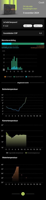

Het was hier vandaag voor de eerste keer echt koud sinds onze quatt is geïnstalleerd, 2 weken geleden. Nu probeer ik het gedrag te begrijpen wat hij vertoond. ZIjn dit soort grafieken normaal? Ik heb het namelijk met hogere buiten temperaturen niet gezien, dan blijven de grafieken vlak. Ik houdt de thermostaat op 20 graden continu, 1 radiator en de rest van het huis vloerverwarming met open verdeler bhv in de aanbouw daar zit een pomp op de vloerverwarming.
Afbeeldingslocatie: https://tweakers.net/i/NuQ2jO-sgL71sN7y7nUb3UGUhR8=/232x232/filters:strip_exif()/f/image/ySpjojGr2QfygE61x2UQwwU0.png?f=fotoalbum_tileAfbeeldingslocatie: https://tweakers.net/i/_RyWNHn-YKyfAzA3QsbVZQi8m1g=/232x232/filters:strip_exif()/f/image/tV1AVRSGMQphtKJSSR7ZWXiZ.png?f=fotoalbum_tileAfbeeldingslocatie: https://tweakers.net/i/fRV-3jfqH1izn1FlUXBmwX5-wAU=/232x232/filters:strip_exif()/f/image/I0Rq6264lINL53zliBfYyElX.png?f=fotoalbum_tile
Afbeeldingslocatie: https://tweakers.net/i/-_Ds4P8cfYMVyq4-Tar21Zn3TEk=/232x232/filters:strip_exif()/f/image/HsjLo5o1Riu79UgoeSYYrx84.png?f=fotoalbum_tileAfbeeldingslocatie: https://tweakers.net/i/aBBafJuGAe-lJ9x7Vjn24gabR4U=/232x232/filters:strip_exif()/f/image/hiHpcFVG6a0QQUHLSKryyyBD.png?f=fotoalbum_tileAfbeeldingslocatie: https://tweakers.net/i/faa40nU9TrrL4R29Z7gw0K_vitM=/232x232/filters:strip_exif()/f/image/Hp0OZYhmTis2rCBB70jaLWmX.png?f=fotoalbum_tile

Als ik de grafiekjes die nu voorbijkomen goed begrijp is er met dit koude weer elke uur een “defrost”.
So far so good…
Maar (bijvoorbeeld in @Jeroennl meting paar posts terug), die lijken er ook te zijn als de warmtepomp gewoon draait. Dan zou de door de warmtepomp gegenereerde warmte genoeg moeten zijn om frost te voorkomen lijkt me.
Vraagjes:
- klopt dat?
- enig idee waarom?
Nb, ik snap heel goed dat gebruikers dit niet kunnen aanpassen. Maar ik zou de logica graag snappen.
[ Voor 10% gewijzigd door Stefannn op 04-11-2024 08:50 ]

medu80 schreef op maandag 4 november 2024 @ 08:39:
Hoezo heeft hij niet? Ik zie dat ding toch
Dan kijk je niet goed. En hier begint het ook steeds mee: hij zit niet OOK op de plek waar hij zou moeten zitten: tussen de aanvoer en retour. Ik heb het voor alle duidelijkheid groen omcirkeld in die plaatjes. In het onderste plaatje is duidelijk te zien dat er tussen de aanvoer en retour geen overdrukregelaar zit (niet te verwarren met overstortventiel). En ik zeg het maar even: dat gele ding erboven is geen overdrukregelaar, maar een terugslagklep.
Afbeeldingslocatie: https://tweakers.net/i/3qmImv512Eu-BJc0AqKMUY7ye74=/x800/filters:strip_icc():strip_exif()/f/image/VgwphyYNlYK6Yaq321c8YcWH.jpg?f=fotoalbum_large
Ik benadruk nogmaals: dit kan en mag NOOIT de enige oplossing worden voor zijn probleem, want de oorzaak wordt met het plaatsen van ALLEEN een overdrukregelaar niet weggenomen. Je pakt hier alleen de symptomen mee aan. Tevens creëert het in zijn geval weer een ander probleem: een overdrukregelaar die standaard open wil staan en hiermee aanvoerwarmte lekt naar de retourleiding.
Bennobang schreef op maandag 4 november 2024 @ 08:40:
Om eerlijk te zijn is er volgens mij al heel veel nagedacht en opties gedeeld over je probleem. Ik ben de basis ook een beetje kwijt. Hele lange stukken leeswerk sla ik standaard al over. Wat was je probleem ook alweer in 5 regels? _/-\o_
Te beginnen met: ik ervaar geen probleem, CPM ervaart een probleem.
In 5 regels:
1) De flowrate van CPM varieert tussen de 700 en 900L/h (met alle gevolgen van dien), anders dan bij ons, waar deze strak 800L/u is:
Afbeeldingslocatie: https://tweakers.net/i/ioXVVeq0ynkdZzH5QsqAgVjbnJw=/fit-in/4920x3264/filters:max_bytes(3145728):no_upscale():strip_icc():strip_exif()/f/image/8pvlQf1oCt2oVUsa9FlocDhT.jpg?f=user_large
Afbeeldingslocatie: https://tweakers.net/i/c0JdCDCuHqXFWjdTfiweZ2rHt9A=/800x/filters:strip_icc():strip_exif()/f/image/PRp77cFLWKNjZkT8JEvS1IRv.jpg?f=fotoalbum_large
2) CPM heeft in tegenstelling tot wat veel mensen denken géén overdrukregelaar tussen de voeding en retour.
3) Omdat CPM het expansievat op de aanvoer heeft en niet op de retour, kan er met het ontbreken van een overdrukregelaar onderdruk ontstaan op zijn retourleiding, waardoor er bij een niet goed aansluitende koppeling op de Quatt lucht aangezogen kan worden (en lucht in de aanvoer direct na de Quatt niet weggeblazen kan worden).
4) Tot slot heeft CPM de Quatts buiten staan met leidingwerk onder de grond eindigend bij een zwanenhals waar (volgens Quatt niet) lucht gevangen kan zitten, terwijl lucht in de aanvoer met een expansievat op de retour bij aanslaan van de pomp WEL uit de zwanenhals achter de Quatt geblazen wordt.
Afbeeldingslocatie: https://tweakers.net/i/8WoLEDUeuVIRMHrYakXx_YRXLNk=/fit-in/4920x3264/filters:max_bytes(3145728):no_upscale():strip_icc():strip_exif()/f/image/rl5QJZ28GL2hfUa3R79LSnk7.jpg?f=user_large
5) Om bovenstaande redenen zoek ik de oorzaak van het probleem in een drukverschil tussen de aanvoer en retourleiding als gevolg van lucht in het systeem of verschil in leidingdikte.
En als tweaker laat ik nogmaals niemand hangen als het even moeilijk wordt. Tegelijkertijd begrijp ik ook dat de balans in het topic hierdoor verschuift, waar jullie je aan irriteren.
Daarom zeg ik: het is tweakers onwaardig om weg te lopen voor een probleem, maar tegelijkertijd moet het niet de overhand van het topic gaan voeren. Die balans is inderdaad lastig.
Vandaar dat ik een apart topic voorstelde voor troubleshooting.
[ Voor 16% gewijzigd door VindiGoosh op 04-11-2024 10:49 ]
Jeroennl schreef op maandag 4 november 2024 @ 08:38:
Zoek in dit topic maar op "defrost", dan zie je legio van deze plaatjes
  • Jeroennl
  • Laatst online: 14:26
Friezin schreef op maandag 4 november 2024 @ 09:21:
Zoek in dit forum maar op "defrost", dan zie je legio van deze plaatjes
Helder, dat verklaard het inderdaad. Lage buitentemperatuur en mistig veroorzaakt dit.

Stefannn schreef op maandag 4 november 2024 @ 08:49:
Vraagje, als niet-quatt bezitter met grote interesse..
So far so good…
Vraagjes:
- klopt dat?
- enig idee waarom?
huh? wat bedoel je nou?
mist, koud, rijp > defrost
