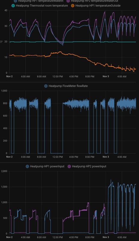

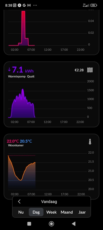

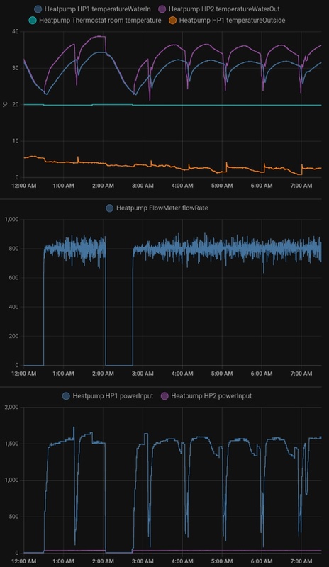

Het was een interessante nacht vannacht.
COP 1.6. En 8 kWh verstookt in enkele (7) uren.
Defrosts?
Een Duo die niet Duo draait.
Schiet mij maar lek.
Afgelopen nacht:
Afbeeldingslocatie: https://tweakers.net/i/ZdB2RTV4E26pRYXMqcYlpOaPcFw=/x800/filters:strip_icc():strip_exif()/f/image/b5Y9xm0mK9CgcFiIH7KHsOe1.jpg?f=fotoalbum_large
Afgelopen twee dagen:
Afbeeldingslocatie: https://tweakers.net/i/HuaiLQl9mbpykVrJDVYk37bRILA=/x800/filters:strip_icc():strip_exif()/f/image/2OwxlSegLkflVFd8ljRu8V3d.jpg?f=fotoalbum_large
Hier tekenen aub ......

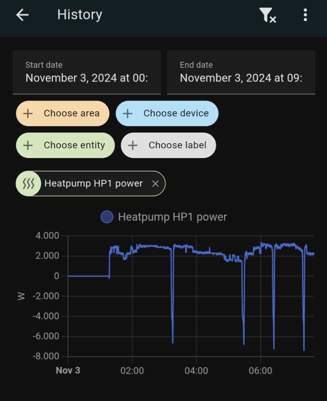

Ik gok @jj85 dat er nu wel echte defrosts te zien zijn in Zutphen.
Hier vanaf gisteravond 23.00 uur 9 stuks.
@onlinaius, geen verandering, nog steeds iedere 55-60 minuten ipv naar behoefte

Friezin schreef op zondag 3 november 2024 @ 07:35:
haha ja klopt, was net aan het kijken.
Vermogen schiet naar -6000W
En idd ook elke 55 minuten ongeveer.

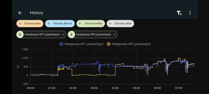

Mickel moen schreef op donderdag 31 oktober 2024 @ 16:56:
Ik probeer deze discussie wat te volgen. Het belang van minimaal en maximaal vermogen ontgaat mij.
Primair gaat het mij om twee zaken:
@mickel moen Ik probeerde het opnieuw het uit te leggen en als ik daarmee klaar ben, begrijp ik uit je tekst, nu ik deze opnieuw lees, dat je daar helemaal niet op zit te wachten. 8)7 Ik hou het er maar op dat ik het voor mijzelf op een rijtje heb gezet. Maar misschien vind je het wel leuk om naar mijn schema te kijken, jouw schema is voor mij toch een inspiratiebron geweest.. Ik heb wel een andere dag dan jij gepakt want als ik warmtevraag heb, is het minder een probleem, maar ook dat moet ik nader analyseren. Het is nog te vroeg om conclusies te trekken, maar ik vraag mij ondertussen wel af of mijn warmteverlies wel goed is afgesteld. Het kan ook zijn dat de huidige situatie niet helemaal kan voorkomen. Het zou fijn zijn als andere mensen even mee kijken. Eerder had ik al aangeven dat mijn verbruik met dubbele ramen even groot was qua inschatting van Quatt als mijn verbruik met hr++ ramen. Te hoge inschatting van mijn verbruik enz. dat klopt natuurlijk niet, Ik vraag mij inmiddels af of je dan wel tot de juiste goede waarde komt. Stel dat mijn warmteverlies te hoog is ingesteld wat gebeurt er dan?
Afbeeldingslocatie: https://tweakers.net/i/b17iuhDLtTEf4XgT9LZCqac39Oc=/x800/filters:strip_icc():strip_exif()/f/image/iVH52mvhwMPK8OT5x4dzTfYi.jpg?f=fotoalbum_large

  • Friezin
  • Registratie: November 2023
CPM schreef op zondag 3 november 2024 @ 07:34:
Defrosts?
Afgelopen nacht:
Ik heb geen duo, maar begreep dat ze om en om draaien totdat het echt koud wordt en samen gaan.
Maar dat hoor je nog wel.
Je had zelf al "defrosts" toegevoegd zie ik.
Hier vanaf 0.00 uur: 10 kW
ZO-Fryslân, vrijstaande villa (monument) bj.1909, enkelsteens, 200m2, 60m2 vvw/schuim, 12xradiator (2 met heatfan), T6: 21,5°C 24/7, 65×HR+(+), 2xQuatt (11-2023v1&9-2025v1.5), Nefit HR43, 10xSolarEdge, inductie, Quooker, weduwe, imker, klusser, 11 are
Defrosts?
Afgelopen nacht:
Hoe ziet jouw watertemperatuur er nu uit?
Ter vergelijking mijn duo vannacht , draaien grotendeels gelijktijdig. COP 3,8. Richting 6 kWh totaal
Afbeeldingslocatie: https://tweakers.net/i/4xKtbschD9PuebiCO8A3KO35ow4=/800x/filters:strip_exif()/f/image/0m2PAlnkvlIlGpCKj2dO1TY6.png?f=fotoalbum_large

jj85 schreef op zondag 3 november 2024 @ 07:47:
Watertemperatuur staat ook in de grafiek.
Defrosts?
Afgelopen nacht:
Ik denk dat je quatt moet contacten.
- je hebt mooie runs, temperatuur stabiliseert min of meer
- je hebt een fatsoenlijke delta T tussen in&uit van ongeveer 4 graden zo op het oog
- je hebt fatsoenlijke flow
Kortom: de warmtepomp werkt in een “normale range”
Dan mag je een cop van boven de 3 verwachten
"Van scratch" zelfbouw home-automation, Solaredge 14.4kWh thuisbatterij & 57 PV panelen 9000kWh/jaar, 135heatpipes, 150L zonneboiler, 2x 3kW Vaillant water/water warmtepomp vws36/4.1, smartEVSE laadpaal, 1wire/X10/P1, Jacuzzi, Sauna, Ioniq5 EV
Bij mij zijn ze afgelopen vrijdag geïnstalleerd en ben ook zoekende hoe ik alles kan loggen en uit kan lezen. HA helpt me hierbij, op basis van wat ik hier en in het andere topic al heb gelezen. Het lijkt erop dat bij mij HP2 nog niet veel heeft gedaan. Vanaf vannacht tot nu een COP van 4,2, en zie ook 3 defrosts in de grafiek.

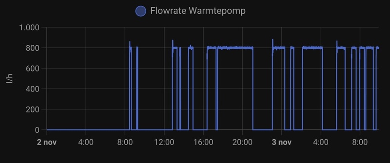

Afbeeldingslocatie: https://tweakers.net/i/z56OEm7XXUenriyU1sPbq5AZStM=/800x/filters:strip_exif()/f/image/3P9JZ3ExKXeHn3J0cxduT1UI.png?f=fotoalbum_large
Vrijstaand 1990 | Brabant | 210m2 | Quatt Hybrid Duo | 100 m2 VVW | HR++ | 7cm spouwmuur isolatie | 7cm dakisolatie | Gasverbruik voor Quatt: 1700m3
  • paQ
Stefannn schreef op zondag 3 november 2024 @ 08:03:
Dat deltaT is tussen de in van de ene en out van de andere wp.
En die flow vind ik niet zo mooi. Het is wel voldoende, maar lijkt constant te variëren met bijna 200l.
1 wp draait haast vol vermogen terwijl de ander niets doet :?
Defrosts?
Afgelopen nacht:
Hier eens met @Stefannn : jouw Quatt presteert niet volgens de specs. Volgens onderstaand grafiekje uit de topic start zou je COP bij jouw normale flow, Ta van 35 gr en dit soort buitentemperaturen rond de 3.5 a 4.5 moeten liggen. De defrosts schelen wel wat, maar niet zoveel dat je COP zo laag zou komen. Ik zou jouw eerdere data zonder defrosts met ze delen, wie weet gooit men het anders daarop.
Dit wordt anders een dure winter (met COP < 2.0 duurder dan met gas…)
Succes!

Sorry dat ik blijf spammen maar hier wederom een breinbreker:
Zojuist een thermostaatknop op een radiator verder opengedraaid omdat de betreffende ruimte niet goed op temperatuur komt met de rest. Het gaat om een radiator met 3 Heatfans het dichtste bij de ketel (al eerder besproken: mogelijk weinig afgifte en dus hogere retour temperatuur).
Afbeeldingslocatie: https://tweakers.net/i/b0bqqQBf_diMYWiLzVjq5s2xmLk=/800x/filters:strip_icc():strip_exif()/f/image/CDnAPTeerIP88PAGYyLH0W5V.jpg?f=fotoalbum_large
De temperatuur dip is natuurlijk te verwachten. Maar hoe kan het dat de uitstroom van Quatt 1 lager is dan de instroom van Quatt 2?
En de Quatt 1 heeft een veel constantere temperatuur 1 dan alle andere in/uitstroom.....ik zou juist een kort dip op de instroom verwachten en een latere lagere dip op uitstroom vanwege het feit dat het water moet opwarmen.....
Ben ik toe aan koffie of..... 8)7

CPM schreef op zondag 3 november 2024 @ 09:53:
Zojuist een thermostaatknop verder opengedraaid omdat de betreffende ruimte niet goed op temperatuur komt met de rest. Het gaat om een radiator met 3 Heatfans het dichtste bij de ketel (al eerder besproken: mogelijk weinig afgifte en dus hogere retour temperatuur).
Je zegt een thermostaatknop, hoeveel heb je er totaal en waar? Ik vermoed namelijk dat het fluctueren van je flow hiermee te maken heeft.
Defrosts?

Jouw flow blijft er echt knap beroerd uit zien en verklapt (m.i.) dat je daar het probleem moet zoeken. Het indiceert een drukverschil, want de pomp blijft steeds zoeken naar die 800L per uur.
Jouw flowrate:
Afbeeldingslocatie: https://tweakers.net/i/FEmbv5uxkX8SCsVNIJC2EKGI8H8=/fit-in/4920x3264/filters:max_bytes(3145728):no_upscale():strip_icc():strip_exif()/f/image/pJnn8ysdjFmcvZZPUMA6m4Tm.jpg?f=user_large
Bij iedereen, inclusief mijzelf, ziet die flowrate er zo uit:
Afbeeldingslocatie: https://tweakers.net/i/NTRjNXpiqYxCpcj76iAWWy0C2cQ=/800x/filters:strip_icc():strip_exif()/f/image/X0EzVD8V1KcQjdGzfaMGhuvr.jpg?f=fotoalbum_large
Ik ga niet weer helemaal beginnen, maar ik blijf erbij dat er linksom of rechtsom lucht in je systeem zit.
spoiler:
(Ja ik weet dat die van mij nog geen lange runs maakt; ik ben nog aan het kloten met tado)

medu80 schreef op zondag 3 november 2024 @ 09:55:
ik heb 5 thermostaatknoppen buiten de woonkamer.
En hier de flowrate van een uur:
Afbeeldingslocatie: https://tweakers.net/i/bjgmjyuZr-BF6ih7sQJtLdM-Mgs=/800x/filters:strip_icc():strip_exif()/f/image/FC6Ro34gQjpPTFcZygbOFshJ.jpg?f=fotoalbum_large
Wat ik de komende dagen eens wil proberen is alles vol open draaien om te zien of de boel dan qua flow stabiliseert.
Ik draai alles open en vraag even 1 graad mer om te zien of het probleem dan weg is.
[ Voor 5% gewijzigd door CPM op 03-11-2024 10:05 ]

Ik snap het echt niet hoe men hier naar de flowrate kan kijken en kan zeggen: ziet er prima uit, gooi nu alles maar open.
Die flowrate ziet er absoluut beroerd uit. Een duidelijker symptoom dan dat ga je niet krijgen.
En nee ik ga niet weer beginnen, want dat wilde ik niet meer doen, maar ik vind die symptoombestrijding echt onbegrijpelijk wanneer het zo enorm duidelijk is dat er een diagnose voor een onderliggend probleem nodig is.
En straks in het meest positieve geval lopen zijn Quatts beter met alle radiatoren open. En dan? Kan hij zijn Quatts alleen nog gebruiken met alle radiatoren open?
Voor hp2 liggen in en uit bovenop elkaar. Dat is ook wel logisch want die staat uit. Daar stroomt niks.
De quatt kast zou binnenin best warm kunnen zijn als gevolg van warmte afgevende pompen en electronica. Dus dat die temperatuur wat hoger is kan best.
Bottomline: hp2 staat uit. De waardes die die rapporteert zijn irrelevant.
Je hebt de cop en/of geleverd vermogen niet geplot maar dat is eenvoudig uit te rekenen:
Soortelijke warmte Water: 4186 J/kgK
Power W = sw J/kgK x flow l/h / 3600s/h x dT K
Oftewel, bij 800l/h:
= 4186J/kgK x 800kg/h / 3600s/h x dT K
= 930W/K
Je hebt een dT (= verschil aanvoer en retour) van 3 a 4 graden dus levert 2800 a 3700W.
Bij een elektrisch vermogen van 1500W is dat veel te weinig.
Enerzijds: in dit stadium de thermostaatkranen niet gebruiken, ofwel dicht, danwel open, ander krijg je nooit een stabiele analyse.
Anderzijds: deze power balans is gewoon “goed fout”.
Zoals iemand eerder opmerkte: wellicht doet de electrische weerstand mee?
Sowieso: dit moet quatt oplossen.
Van jou kant handig om te zorgen dat je zo “simpel mogelijke data hebt” (dus niet hobbyen met de thermostaat kranen).
Een quatt storings engineer moet op basis van deze data en alles wat ze verder nog kunnen uitlezen de analyse al kunnen maken.
Ik heb geen quatt, maar ik ben wel engineer met heel veel fout zoek ervaring. Dat wil niet zeggen dat ik het “perse goed heb” maar bovenstaande lijkt me redelijk recht toe rechtaan.

VindiGoosh schreef op zondag 3 november 2024 @ 10:14:
De flowrate is helemaal niet prima, en juist daarom moet je eens beginnen met alles open te zetten.
Als er nu bijv 5 van de 17 radiatoren open staan met een thermostaat knop erop die ook steeds knijpt / opent / knijpt enz, dan wordt het toch nooit wat?
  • CPM
CPM
Ik doe maar wat, jij dan?
paQ schreef op zondag 3 november 2024 @ 10:07:
Ja. Alles open. Was ook pas een keer of wat geopperd ;)
Als de helft (of meer) dicht staat waar ook nog eens een soort van naregeling op zit, dan wordt het lang zoeken vrees ik.
Eerst maar eens een fatsoenlijke run zien te krijgen, dan de boel afstellen, en daarna nergens meer aankomen.
Ik begrijp die opmerking wel hoor. En daarnaast ook het waterzijdig inregelen. En dan vooral thermostaatknoppen vol open en dan waterzijdig inregelen (afgifte dus regelen met voetventiel, die tip kreeg ik hier ook ergens).
Maar wie heeft er nou geen thermostaat knoppen op radiatoren buiten de woonkamer? Bijna niemand mag ik aannemen. En die krijgen niet de instructie van Quatt: zet al die knoppen maar op 28 of 30 graden en regel de boel met het voetventiel anders krijg je een instabiele flow.
Afhankelijk van de grootte van de radiatoren (beter gezegd, de afstemming van de radiatoren op de ruimte en de lage temperatuur aanvoer) krijg je dus allerlei uitdagingen als je deze niet waterzijdig kunt inregelen.
En een flow "probleem"....dat zou dan een definitie van Quatt moeten zijn, want wanneer is het een probleem?
Maar hier het resultaat, een iets rustigere flow als thermostaat knoppen volledig open staan.
tevens springt de tweede Quatt nu ook bij.
opmerkelijk dat de uitstroom van Quatt 1 lager is dan de instroom van Quatt 2. :+ Calibiratie foutje. 8)
Maar ik denk dat ik de Quatt app en Home Assistant uit het raam gooi en gewoon niet meer kijk naar het gedrag van de Quatts, scheelt weer kopzorgen.
Afbeeldingslocatie: https://tweakers.net/i/gkytgXaubyY8-NZ5CtZfCjLhpr4=/fit-in/4920x3264/filters:max_bytes(3145728):no_upscale():strip_icc():strip_exif()/f/image/J7ULKC6fLnYSSxqh23TnfwRD.jpg?f=user_large

CPM schreef op zondag 3 november 2024 @ 10:26:
Dat je eea kan meten en zien is juist heel waardevol nu. Vergeet niet, het was 5 graden en je zit met een COP van 1.8 :S
Je moet proberen af te stappen van het (steeds) per radiator proberen bij te stellen. Flow moet je later idd per radiator zien af te stellen. Een thermostaatknop kan dan hooguit ergens iets afvangen, maar je ziet wat je watertemperaturen doen momenteel. Stijgt, daalt, stijgt, daalt. Die thermostaatknoppen acteren daar ook vervolgens weer op en dan krijg je een hevig oscillerend temperatuurverloop.
Ik zou toch echt eerst kijken of die Quatts wel een fatsoenlijke run kunnen maken als alles (helemaal) open staat. Als dat al niet het geval is, dan kun je tegen Quatt zeggen: kom het eens even snel oplossen.

paQ schreef op zondag 3 november 2024 @ 10:26:
5 radiatoren open is meer dan genoeg.
En als er geen lucht in het systeem zit, dan zou die 800L/h gewoon constant zijn, want water is niet samendrukbaar. De druk is dan (na het aanslingeren van de pomp) min of meer overal gelijk.
Pas als er stikstof of lucht in het systeem komt, is het systeem samendrukbaar en daar reageert de pomp op, want die wil de flowrate constant op 800L/h en dat lukt niet omdat de druk niet gelijk blijft.
Dus dan krijg je een pomp die afwisselend langzaam en snel gaat draaien.
Dit is toch, ongeacht of het om een open of gesloten systeem gaat, waterpomp 101?

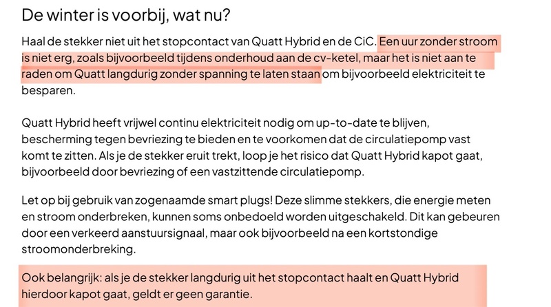

Even als vervolg: mocht het koud zijn, dan zorgt de Quatt er wel voor dat het water in de leidingen niet bevriest (wanneer hij uit is gezet door thermostaat lager te zetten, niet bij stroomloos)
Hier staat de zon vol op de ramen, dus Quatt is al tijdje uit.
Quatt vind het wel koud: Anti-freeze protection is aangegaan en flow is 492. Propeller draait niet.
Denk dat hier de afweging in zit.
1. Zet je de thermostaat laag en laat je de Quatt voor wat het is: Quatt zorgt ervoor dat leidingen niet bevriezen. Nadeel van deze methode is dat het binnen ook afkoelt. Dit is voornamelijk relevant als het buiten vriest, dus het zal afkoelen binnen.
2. Of maak je de Quatt spanningsloos (niet de CIC) en laat je de thermostaat lekker staan op de gebruikelijke temperatuur. De CV zal bijspringen en tevens het watercircuit door de Quatts heen warm houden.

Mijn opmerking over flowrate was bedoeld dat “gemiddelde flow” op de spec waarde van 800 zit.
Met flow en temperatuur waardes kan je de cop berekenen en die is niet goed. En dat over wat langere tijd (half uur) waarmee in/uitschakel gedrag niet de oorzaak is.
Daarmee is het mijns inziens een heel lokaal “rond de quatt” probleem.
Niet zozeer de radiatoren die slecht reageren, maar quatt energie balans is verkeerd.
Ik zag plaatjes van @VindiGoosh met vergelijking met zijn flow en dat is inderdaad erg verontrustend.
Ik ga erin mee dat het lucht in zou kunnen zitten.
In dat geval heb je goede kans dat de pomp cavitatie gaat trekken. Dat kan je horen trouwens, dan gaat hij “gieren” een soort hoge toon koffiemolen.
NB… daarbij herinner ik me dat @CPM Een wat bijzondere installatie heeft waarbij aan en afvoer via een 125mm pijp door de grond gaan.
Dan moet water eerst omlaag.
Op zich is dat geen probleem maar dan moet je wel heel heel heel erg een ontluchter op de quatt hebben die ook open staat want een luchtbel in de quatt zal van zijn langzalzeleven niet door die pijp het huis in gaan (en bijvoorbeeld via de automatische ontluchter van cv verdwijnen).
Nb… ik heb zelf een w/w warmtepomp in mijn kelder en de vloerverwarming zit daarboven. Die moet ik heel intensief, lus voor lus, doorspoelen om lucht te verwijderen als de boel een keer druk loos is geweest.
En die laatste zin (na tevens) , daar heb ik mijn twijfels over.
Wanneer mijn cv langere tijd aan het bijstoken is, zou ik die hogere temperatuur ook verwachten in de Quatt.
Ik zie dan wel flow temperatuur flink oplopen, maar nooit Quatt temperatuur op dat niveau komen. Misschien door terugslagklep?

Eerst kijken of het in zijn 'simpelste' vorm wel gewoon netjes werkt allemaal, dan kun je dingen afvinken.
Die flow van 800l/hr lijkt wel een soort van gulden middenweg te zijn bij warmtepompen.
Met de ThermaV heb ik daar een boel mee geëxperimenteerd, en had ook best prima resultaten op 800l/h.
De aroTHERM wil graag 860 l/h.
Als ik een verdeler open of sluit, dan gaat het pompje direct harder of zachter lopen om meteen weer aan die 860 te komen.
Afbeeldingslocatie: https://tweakers.net/i/G_7RtmXX0xwAOe2Ks-luhP5cMLE=/800x/filters:strip_exif()/f/image/76IeiJc0IY9zorkKWU2EOse8.png?f=fotoalbum_large
bij 16:39 afgeslagen op graadminuten dan gaat ie op de helft pompen

Hoe ging gisteravond voor jullie? Hier de eerste relatief koude nacht. Na dagen met een COP van 6+. Het viel me op dat als de Quatts harder draaien de temperatuursensor een daling in ambient temperatuur registreert. Volgens Google was het vannacht echter 3 graden.
Hebben jullie dit ook? Zo niet toch maar is kijken of de Quatts voldoende ruimte hebben om uit te blazen :).
Afbeeldingslocatie: https://tweakers.net/i/Hex1DuZmuJxCpu69ro9VaSksofU=/x800/filters:strip_exif()/f/image/7ZJmGyQQsm0LDvp6DEcPFP4y.png?f=fotoalbum_large

  • Frozen-Bullet
  • Laatst online: 11:30
Dit is mijn grafiek van afglopen nacht.. Quat Duo, goed geisoleerd huis (maar relatief veel ramen), VVW als hoofdverwarming beneden, Tado en de hele benedenverdieping als 1 'zone'. Wel een vrij lang traject richting de CV ruimte boven.
Naar mijn weten hebben de Quatts gewoon genoeg power om de boel te verwarmen, maar toch schiet de CV geruimte tijd te hulp?
Je zou dan zeggen dat de Quatts gewoon op vol vermogen zouden moeten gaan draaien? Ik zie nu in de grafieken terug dat ze vlak voor het bijschakelen van de CV zo'n 1kwh/uur gebruiken, en zodra de CV bijspringt 1,3kwh/uur. Of zou het een kwestie zijn van de gastarieven in de app flink opschroeven zodat hij meer kiest voor verwarmen met de Quatts?
Ik heb een home assistant draaien, dus dan is het natuurlijk gissen hoe en of de beide Quatts hebben gedraaid of niet. Wel verschillende defrosts gezien vanmorgen.
Afbeeldingslocatie: https://tweakers.net/i/cJfTH1xOmS6rH-9EwCIHLxbYpwo=/x800/filters:strip_exif()/f/image/IATt5rqD1XPxJ7oPa4qDlA4T.png?f=fotoalbum_large
  • Friezin
jj85 schreef op zondag 3 november 2024 @ 11:52:
100% zeker is groot woord, maar als ik de leiding van CV volgt tot aan mijn radiatoren, dan zit daar een Quatt tussen alvoor ik weer op de retour van de CV terecht kom. Dus voor mijn installatie ben ik 100% zeker dat al het CV-water ook altijd door de Quatt gaat.
Ondanks einde discussie, is het wel een mooie observatie...
Je hebt in je genoemde voorbeeld een temp.verschil van 12 graden tussen aanvoertemperatuur (42grC) en retour (30grC).
Een soortgelijk verschil kan ik hier ook wel creeeren met mijn system als de CV aanspringt.
Geel = retour (ingang Quatt)
Blauw = aanvoertemp.
Er gaat veel warmte 'verloren' in het verder opwarmen van je hele systeem (leidingen, radiatoren, vvw etc). Dat verklaart mijns inziens wel dat je op zo'n moment een vrij hoge delta_T kunt creeeren.
Maar je klinkt 100% zeker.
Als iemand later via Google op je allereerste antwoord komt en lang die stekker uit de Quatt trekt, zit diegene misschien later met de gebakken peren.
Ik wil het @vanquishsdiv in ieder geval besparen.
Afbeeldingslocatie: https://tweakers.net/i/IHiG_rQ_cvoumpS_zOc5W1-w_hY=/800x/filters:strip_icc():strip_exif()/f/image/eeAovJTDstoGt2ISJ940Tsul.jpg?f=fotoalbum_large

Frozen-Bullet schreef op zondag 3 november 2024 @ 12:08:
Hier afgelopen nacht min of meer hetzelfde gedrag met een Duo. De hele nacht heeft maar één van de twee units gedraaid, aangevuld met de CV ketel (verdeling ongeveer 50:50 elektriciteit en gas).
Ik heb wel de 'optimale besparing' aan staan in de app, maar op basis van mijn tarieven zou het nog steeds goedkoper moeten zijn om volledig elektrisch te stoken. Ik snap dan ook niet dat de tweede unit niet bij is geschakeld, in plaats van de CV ketel.
Dit is de eerste keer dat ik dergelijk gedrag heb gezien van de Quatt, mijn gedachte is dat het mogelijk iets te maken heeft met die recente firmware update (v2.20). Ik heb vanmorgen nog wel even de CiC gereset, waarna het systeem wel weer met beide units ging stoken, met de CV uit.
Ik ga het de komende dagen nog even in de gaten houden. Anders maar eens de optimale besparing optie uitzetten om te kijken hoe e.e.a. dan reageert.
