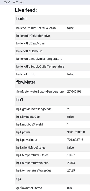

Het is vast wel een keer langs gekomen, maar nog even voor de zekerheid: staat het warmteverlies van je woning bij Quatt niet toevallig veel te hoog ingesteld?
  • paQ
  • Laatst online: 20:35
netappie schreef op zaterdag 2 november 2024 @ 10:55:
Volgens mij heeft ie daar al een jaar een 'gevecht' over met Quatt.
Wat is de water uit temp eigenlijk @TeslaNerd ?
Lijkt erop dat de warmte niet meer afgegeven kan worden en dan gaat ie vanzelf doorstoken.
Het is wel vreemd gedrag iig.

paQ schreef op zaterdag 2 november 2024 @ 10:57:
Water uit temp liep weer op naar 40 graden
Afbeeldingslocatie: https://tweakers.net/i/jSwp5LHGy0Z3aMJ9MWadAheyTsE=/x800/filters:strip_exif()/f/image/VqsTUwtV7ah6RIjkCb05pTu6.png?f=fotoalbum_large

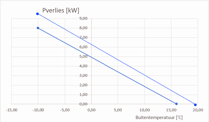

Vraagje:
Wie bepaalt de warmteverlieswaarde van je woning en is deze na een mailtje met Quatt te wijzigen bijvoorbeeld na aanpassingen aan je woning zoals spouwmuurisolatie?
140m2 2-onder-1-kap 1953 | Quatt | 4800Wp SE | Slechts HR++ en HR+ glas, geen spouwmuur- en/of vloerisolatie
  • Friezin
  • Registratie: November 2023
vanquishsdiv schreef op zaterdag 2 november 2024 @ 11:17:
Vraagje:
Heb je mede bepaald door je antwoorden op hun vragen over isolatie etc.

Ik begon op 6 kW warmteverlies en stook-buitentemperatuur 13°C.
In december de berekening aangeleverd (zie TS) waarom hij omhoog zou moeten: zonder problemen naar 8/16.
In januari bleek dat nog te laag: nu op 9,5kW/19°C.
Enkelsteens uit 1909 verliest nu eenmaal wat meer warmte dan volledig geïsoleerd uit 2015 of zo.
Ze stelden een jaar geleden ook wel heel summiere vragen: Want ja, ik heb dakisolatie, maar een vervolgvraag (hoeveel m2/welke r-waarde) kwam niet. Er waren maar 3 of 4 vragen vlgs mij.
ZO-Fryslân, vrijstaande villa (monument) bj.1909, enkelsteens, 200m2, 60m2 vvw/schuim, 12xradiator (2 met heatfan), T6: 21,5°C 24/7, 65×HR+(+), 2xQuatt (11-2023v1&9-2025v1.5), Nefit HR43, 10xSolarEdge, inductie, Quooker, weduwe, imker, klusser, 11 are
  • Friezin
TeslaNerd schreef op zaterdag 2 november 2024 @ 12:54:
Maar wat doet de CiC dan met een door Quatt Support ingestelde waarde van bijvoorbeeld 10kW of in mijn geval van 4kW?
Stooklijn bepalen.
Mijn gegevens:
Afbeeldingslocatie: https://tweakers.net/i/OR43d3_LONz1cxgE3K4qmKt1v0Y=/fit-in/4000x4000/filters:no_upscale():strip_exif()/f/image/1XJxdG01B60BMXajXNPOi143.png?f=user_large
Zowel de oude (8/16) als nieuw (9,5/19):
Afbeeldingslocatie: https://tweakers.net/i/QDlXwC4IVYA-UStPn9BS8Ftj-f0=/fit-in/4000x4000/filters:no_upscale():strip_exif()/f/image/kvIMbgSE0fsAygKmXZxeNpRz.png?f=user_large

Stooklijn bepalen.
Mijn gegevens:
Wat @Friezin
hier zegt,, doet,, met die stooklijn en uploaden naar de CIC, heb ik nog nooit gezien.
Hoe heb je dat klaargespeeld, of mis ik iets in mijn CIC??

  • Friezin
harv schreef op zaterdag 2 november 2024 @ 13:53:
Wat @Friezin
Dit is een schermafdruk, gekregen van een supportmedewerker van Quatt.
Had hem gevraagd of hij de gegevens ook even wilde mailen bij de laatste aanpassing van warmteverlies en buitentemperatuur.
Zo schrijven zij blijkbaar weg in CIC.
(Dit afdrukje wel vaker geplaatst 😉)

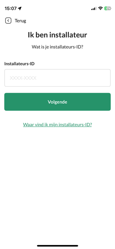

In de app van monteurs stond veel meer informatie dan in mijn app versie v1.19.10. Ze lieten me o.a. zien de flow in ltr/h per pomp (ik heb een duo), etc. Iemand een idee of die app ook ergens te downloaden is of hoe ik mijn app die informatie kan zien?
  • Gerardwaz
  • Registratie: Oktober 2020
  • Laatst online: 20:11
Kleigraaf schreef op zaterdag 2 november 2024 @ 14:29:
App van de monteurs is een andere versie.

Friezin schreef op zaterdag 2 november 2024 @ 14:25:
Ik heb met deze schermafdruk ook de waarden voor rated maximum house power en maximum heating outdoor temperature voor mijn CiC opgevraagd en tevens verzoek gedaan deze waarden voor mijn CiC te verlagen naar 4kW en 15 graden.

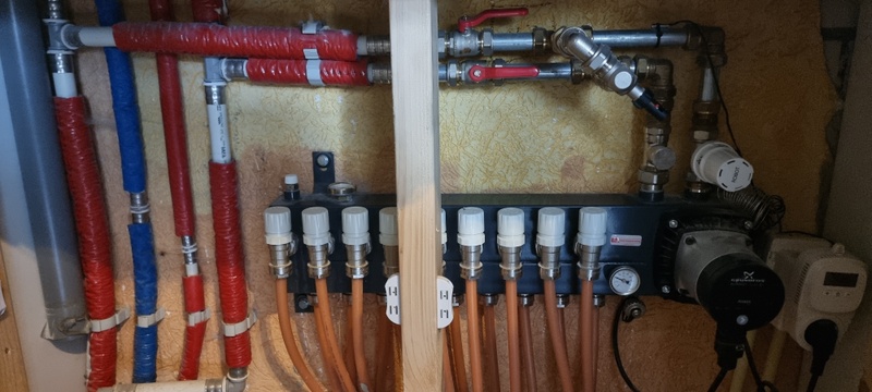

Quatt gaf aan dat mijn verdeler van de vloerverwarming (zie foto) niet vervangen hoeft te worden. Ik lees op veel plekken dat een open verdeler beter is. Monteurs van Quatt hebben hier gisteren niet naar gekeken. De verdeler voedt 9 groepen van de vloerverwarming op de begane grond Op de bovenverdieping heb ik alleen vloerverwarming in de badkamer, de radiatoren op de slaapkamers staan bijna altijd uit. Huidige cop na 1 dag is 6 (ingestelde continue temp 20,5, maar Cic is nog op zoek naar juiste instelling, temp was opgelopen naar 21,5). Zal na enkele dagen wel stabieler worden.
Nu vraag ik me af of ik de pompsnelheid van de Grundfoss Alpha 2 (15-60BP) nog een standje hoger moet zetten voor extra flow, de pompschakelaar wel of niet moet verwijderen, de pomp er tussen uit moet halen, of een nieuwe verdeler moet kopen. Mijn gevoel zegt eerst maar eens een tijdje afwachten. Wat adviseren jullie?Afbeeldingslocatie: https://tweakers.net/i/AiKv9DIKXKasdMJFh_k1hZKdIY4=/800x/filters:strip_icc():strip_exif()/f/image/49goSf8YN1kyh4WPDP9EdBpD.jpg?f=fotoalbum_large
[ Voor 19% gewijzigd door Kleigraaf op 02-11-2024 14:47 ]

Kleigraaf schreef op zaterdag 2 november 2024 @ 14:44:
Quatt gaf aan dat mijn verdeler met pomp niet vervangen hoeft te worden. Ik lees op veel plekken dat een open verdeler beter is. Monteurs van Quatt hebben hier gisteren niet naar gekeken. De verdeler voed 9 groepen beneden. Op de bovenverdieping heb ik alleen vloerverwarming in de badkamer, de radiatoren op de slaapkamers staan bijna altijd uit. Huidige cop na 1 dag is 6 (ingestelde continue temp 20,5, maar Cic is nog op zoek naar juiste instelling, temp was opgelopen naar 21,5). Zal na enkele dagen wel stabieler worden.
Nu vraag ik me af of ik de pompsnelheid van de Grundfoss Alpha 2 (15-60BP) nog een standje hoger moet zetten voor extra flow, de pompschakelaar wel of niet moet verwijderen, de pomp er tussen uit moet halen, of een nieuwe verdeler moet kopen. Mijn gevoel zegt eerst maar eens een tijdje afwachten. Wat adviseren jullie?[Afbeelding]
Ik heb 8 groepen en exact dezelfde alpha 2.
Kies in ieder geval een cp.
Ik heb een LTV-verdeler: helemaal dichtgedraaid.
Iedere groep ook dichtgehad en kwart weer open, daarna bijgedraaid tot retouren weer gelijk qua temperatuur waren (had geen flow in radiatoren boven)
Edit: plaatje gevonden
Afbeeldingslocatie: https://tweakers.net/i/qCW-dv55v-4ta-LNBqqyZR7iHu4=/800x/filters:strip_icc():strip_exif()/f/image/jgrOkdNlH1tEJJrKuCxlaxig.jpg?f=fotoalbum_large
[ Voor 12% gewijzigd door Friezin op 02-11-2024 14:53 ]

Gerardwaz schreef op zaterdag 2 november 2024 @ 14:31:
Quatt heeft een app voor consumenten en installateurs. Het installateurs menu zit achter een installateurs code
Afbeeldingslocatie: https://tweakers.net/i/v8-eK-f5Xz7S_CURqS7h_2VDJVQ=/x800/filters:strip_icc():strip_exif()/f/image/p3nwaEnOBBRZPJDUlPBclCA9.jpg?f=fotoalbum_large
Afbeeldingslocatie: https://tweakers.net/i/SA3Wwep-Ms5OGKDj8ExImgPTdr4=/x800/filters:strip_exif()/f/image/SdkWMOlHUGYiHnG1Ez7F2BoR.png?f=fotoalbum_large

TeslaNerd schreef op zaterdag 2 november 2024 @ 14:54:
Zie jij dan ook dat het thermisch vermogen dat jouw Quatt nu levert de stooklijn volgt die in dit grafiekje staat?
Met mijn 4 a 4,5kW warmteverlies bij -10 graden en 15 graden max buiten voor verwarmen kom ik dan bij de huidige buitentemperatuur van ca 10 graden op mijn stooklijn op ca 1000 watt thermisch vermogen terwijl mijn Quatt met minimaal 300 watt en een cop van 5 dan al op een minimaal thermisch vermogen van 1500 watt zit en in de praktijk met 400 watt en 5 cop rond de 2000 watt minimaal thermisch vermogen zit
Nooit echt op gelet, want werkt inmiddels prima.
Zit er ongetwijfeld iets boven, want ik doe 's morgens en 's avonds momenteel als test een run van 2 en 3 uur met een verhoging van 21 naar 21,5°C
Edit, Quatt loopt net weer.
Kamertemperatuur 21,3, ik vraag 21,5°C dus zal iets meer moeten doen dan stabiel houden
Afbeeldingslocatie: https://tweakers.net/i/WCPoaSavISf5YkC8tiJyxcN2F5w=/x800/filters:strip_icc():strip_exif()/f/image/23ikcfqh9p9Sj0bCCOo9pLDE.jpg?f=fotoalbum_large

TeslaNerd schreef op zaterdag 2 november 2024 @ 15:04:
Aha, dank voor informatie. Had graag de info uit die app ook in mijn app gehad. Wie weet volgt dat later nog, de functionaliteit is er, dus nu nog open stellen voor de consument.
  • TeslaNerd
  • Registratie: Maart 2020
  • Laatst online: 12:17
Kleigraaf schreef op zaterdag 2 november 2024 @ 15:28:
Ik heb al eens geprobeerd een installateurs id te krijgen bij Quatt Support maar niet gekregen

Friezin schreef op zaterdag 2 november 2024 @ 14:49:
Dankje, ga binnenkort als ik tijd heb dan maar eens aan de slag om dit ook zo te doen. Hij staat inderdaad nu op CP1, zal binnenkort dan maar eens kijken wat er gebeurd al ik de pompsnelheid/druk wat opvoer met stand CP2. Wel jammer dat Quatt hier helemaal niets over zegt.
Je hebt met de Quatt een flow van 800 liter per uur door het hele systeem.
Deze vloerverwarming verdeler krijgt daar een deel van. Dat is afhankelijk van het voetventiel (links van de thermostaatknop). Verder open is meer flow/warmte, verder dicht is minder flow/warmte.
Daarnaast is er een bepaalde doorstroming in de vloer. Door deze hoger te zetten gaat er in verhouding meer rond dan dat er uit de warme aanvoer van de Quatt/ketel komt. Door het lager te zetten zal er relatief meer uit de warme aanvoer komen (tenzij je onder de flow rate van het voetventiel komt, maar dat is niet waarschijnlijk).
Omdat je van een CV ketel af komt is het waarschijnlijk dat het voetventiel meer geknepen is zodat het hete water voor radiatoren minder is in verhouding tot wat er uit de vloer bijgemengd wordt.
Maar dit is allemaal theorie zoals ik het van de specialisten begrijp. Ik stel er zelf liever niet aan omdat de installateurs die het elke dag doen daar veel beter in zijn.
Hou er ook rekening mee dat er nog steeds een CV ketel tussen zit die lekker los kan gaan. Die mengverdeler zit er dus niet voor niets.
  • Friezin
Kleigraaf schreef op zaterdag 2 november 2024 @ 15:32:
Waarom zou Quatt hier iets over moeten zeggen?
Zij leveren een warmtepomp. Niet een vloerverwarming.
Die constante druk had je bij je cv ook nodig.
Ik heb cp1
(PS: dat klinkt harder dan ik bedoel:
ik bedoel: de monteurs van Quatt kunnen onmogelijk ieder afzonderlijk systeem en pomp kennen. Het zit in jouw huis, dus de basiskennis moet bij die eigenaar zitten)

  • Friezin
TeslaNerd schreef op zaterdag 2 november 2024 @ 14:40:
Heb je sluitend beargumenteerd waarom?

  • TeslaNerd
Friezin schreef op zaterdag 2 november 2024 @ 16:18:
Ja, “ook na de nieuwe CiC software update v2.20.0 heb ik last van overshoots en lang uitblijven van de Quatt waardoor mijn radiatoren koud worden en mijn comfort laag is”

  • harv
  • Laatst online: 17:03
netappie schreef op zaterdag 2 november 2024 @ 15:51:
@Kleigraaf
@netappie
25 jaar geleden heeft bij een " installateur" de aanwezige 1 string vloerverwarming aangevuld met nog 3 stringen.
Hij had een rol slang bij van 150 meter en die heeft hij keurig verdeeld naar zijn inzicht, en ik heb er genoegen mee genomen. We hadden nog geen internet en zeker geen tweakers.!!
Toen zag ik al dat een string heel lang was (110 meter), en twee korte van ongeveer 15 meter. De bestaande was tyleen van ook ongeveer 15 meter.
De verdeler was een mengverdeler, dus met pomp, zonder drukmeters.
Vrij snel ontdekte ik dat het niet werkte, en heb de drie korte stringen zeer sterk geknepen, onder controle van de ir temperatuurmeter. De lange zo ver mogelijk open.
Mijn ervaring met de DUO met mijn vvw tot nu:
De opwarming van de vloer met lange string is slechter dan met de cv. Waarschijnlijk doordat ik nu met aanvoertemperaturen van 28-30 graden werk, en vroeger (cv) met aanvoertemperaturen van 35-40 graden, maar veel korter. Niet fijn.
Door alle tweakersreacties toch maar even de sleutels gepakt en de pomp er tussenuit gehaald. En waar ik al bang voor was, de vloer wordt nog kouder, de flow is minder door ontbreken pomp, en ook met lagere temperatuur. Wel veel langer die flow, dat is dan weer een voordeel van de warmtepomp!!
Conclusie voor mij: pomp eruit>> niet doen, dus ook geen andere verdeler.
Voor jou @Kleigraaf
ook niet doen, eerst wennen, en meer vvw bestuderen.
Verdere algemene ervaring Quatt DUO in oktober 2024:
Tevreden, wel verschil in cop tussen hp1 en hp2, waarom>> ik weet het (nog) niet.
huis wordt warm met lage temperarturen tot 30 graden,
geen gasverbruik
alleen ventilatorgeruis
Wat mis ik:
Opleverdocument met ingestelde waarden en waar variatie in mogelijk is
Goede uitleg waarom quatt beter is wat betreft AI-techniek dan concurrenten.
(Volgens mij is de hele AI omgaan met vermogen ipv watertemperatuur, bepaald door binnentemperatuur en gecorrigeerd door (verwachte/ gemeten) buitentemperatuur.)
Sinds aug 24: Duo 2 x V1.5, Tado v3+ opt temp 30gr, const temp, eerst 1100m3 gas, nu 0. Vrijst no brab 76, 150m2, nefit combi exel 04, Veel hr+, vooral in serre, redelijke isolatie. Radiators t22, vvw in serre als bijverwarming. Pomp vvw verwijderd.
  • Friezin
Geen idee wat voor verdeler dit is, dus ook niet of en hoeveel er hier wordt bijgemengd en of dit een HTV of LTV is. Die stelschroef zit naar mijn weten meestal links en die linkerkant kan ik niet zien.
Bij mij was voetventiel beslist niet geknepen.
Eerst maar meer gegevens, dan raad 😉

Friezin schreef op zaterdag 2 november 2024 @ 17:52:
Als het voetventiel helemaal open stond dan snap ik wel dat de radiatoren niks meer kregen 😂
Maargoed, het ging mij ook meer om het principe van de mengverdeler uitleggen. Zelf proberen is gratis maar een specialist krijgt het vaak sneller goed ingeregeld.

netappie schreef op zaterdag 2 november 2024 @ 18:30:
Nooit problemen mee gehad hoor in cv-tijd, complete fabriek in bijkeuken ⤵️ 😉

  • Stefannn
  • Registratie: Januari 2023
  • Laatst online: 19:40
harv schreef op zaterdag 2 november 2024 @ 17:46:
@Kleigraaf
@netappie
Voor jou @Kleigraaf
geen gasverbruik
Wat mis ik:
110m is inderdaad extreem lang.
Maar toch…
Dat het kouder wordt als de pomp er tussenuit is “zou niet hoeven”.
Dwz…
Ik kan me 100% voorstellen dat dat nu aan de hand is:
- die 110m geeft een flinke hydraulische weerstand
- de quatt duwt de 800l liever in een ander circuit (met minder weerstand) dan in de vloer.
Echter…
Het feit dat de vloer met de originele pomp aanwezig warmer is betekent dat die andere pomp er wel een hogere flow door kreeg (met een Side-feed warmte van de quatt).
Kortom… “het kan dus wel”.
Wat ik zou proberen:
- aangezien de quatt heel hard probeert 800l/h te maken.. >> probeer zoveel mogelijk van die 800l/h door die 110m slang te krijgen.
- in praktijk betekent dat: andere radiatoren vrij extreem knijpen.
In normale gevallen is dat wat extreem, maar aangezien jouw 110m een wat extreme weerstand heeft “moet het maar”.
Je zou dan wellicht bang zijn dat de andere radiatoren niet genoeg flow krijgen maar dat is niet zo.
- zolang de quatt 800l/h blijft leveren gaat die flow echt wel je huis in.
- alles wat niet je vloer in gaat gaat de radiatoren in.
Waar het op neerkomt:
- je verdeelt de 800l/h flow over vloer en radiatoren “zoals bij elk ander huis”
- maar je zet alle afnemers, zowel vloer als radiatoren, op een hogere weerstand. De quatt moet dus meer druk leveren (pomp zal meer energie gebruiken) om die flow in stand te houden.
- drukval over de quat zal groter zijn dan bij een “normaal” systeem.
Energie voor quatt-pomp is toch niet exorbitant: de pomp die nu in de verdeler zit doet “exact dat”… flinke druk leveren om een fikse doorstroom in stand te houden. De extra energie voor de quatt pomp zal niet hoger zijn dat de energie die je dan niet meer voor de circulatie pomp nodig hebt.
Nb,
In wezen is dit niks anders dan waterzijden inregelen alleen op een setpoint (nogal ver geknepen radiatoren) dat in normale gevallen wat extreem zou zijn.
"Van scratch" zelfbouw home-automation, Solaredge 14.4kWh thuisbatterij & 57 PV panelen 9000kWh/jaar, 135heatpipes, 150L zonneboiler, 2x 3kW Vaillant water/water warmtepomp vws36/4.1, smartEVSE laadpaal, 1wire/X10/P1, Jacuzzi, Sauna, Ioniq5 EV

Stefannn schreef op zaterdag 2 november 2024 @ 19:10:
Maar toch…
Dwz…
Echter…
- drukvat over de quat zal groter zijn dan bij een “normaal” systeem.
Nb,
Ik zou het eerst even aankijken, het water gaat 10 graden kouder de vloer en ja dan voelt het minder warm. Met 28 tot 35 graden wordt het echt wel warm alleen duurt het iets langer.

  • Stefannn
Gerardwaz schreef op zaterdag 2 november 2024 @ 19:21:
Punt is:
- de energie moet de vloer in
- energie is delta_T x warmtecapaciteit_CVwater x flow
Normaal zou je dat met 3 stukken van 38m doen, nu met slechts 1 stuk van 110m. Om dezelfde energie erin te krijgen met dezelfde delta_T moet de flow dus 3x hoger.
Dat “kan” dus wel, de 800l/h van de quat zeker genoeg. Maar je zal de andere gebruikers wel flink moeten knijpen om te voorkomen dat die 800l/h de weg van de minste weerstand volgt.
Datbgezegd hebbende….
Je hebt helemaal gelijk dat je dit soort dingen de tijd moet geven.
Elk “experiment” moet je zeker 3 tot 5 dagen aankijken voor je een conclusie trekt. Het zijn allemaal heel trage systemen.
Grootste punt voor @harv was:
- circulatie pomp terug plaatsen zou ik pertinent niet doen (is ook erg veel werk, en dat weet ik uit ervaring).
- met circulatie pomp meng je afgekoeld retour water met warm aanvoer water en dat is funest voor de efficiency.

  • harv
Maar toch…
Dwz…
Echter…
Nb,
@Stefannn
We zijn het best wel eens. De vvw maakt nu deel uit van de gehele verwarming en moet mee gebalanceerd worden.
Maar,... met de temperaturen van september werkt dat niet. Wel de belangrijkste radiatoren al geknepen, maar verder even wachten op de koude dagen!!
Maar of het beter wordt dan met pomp, ik geloof het niet. Bovendien balanseren, dus knijpen andere radiatoren, veroorzaakt een hogere aanvoertemparatuur, en dat is ook weer nadelig voor de cop,
Ik zoek verder, leuk dat jij en anderen meedenken!!

harv schreef op zaterdag 2 november 2024 @ 19:29:
@Stefannn
Mmhh… rustig experimenteren.
En zoals ik in andere post zei. Pomp in ieder geval voorlopig niet terugplaatsen, hooguit als laatste redmiddel.
Als je andere radiatoren knijpen en temperatuur neemt toe gok ik dat de flow inzakt. Kortom… dat de quatt op de toegenomen druk reageert met flow knijpen in plaats van o0 800l/h houdt. (Dat is niet zo raar, een niet geregelde pomp heeft dat als pomp karakteristiek).
Als de flow op 800l/h blijft en wordt afgeleid door de vloer, dan zou de vloer de boel voldoende moeten afkoelen zodat opdat dat niet gebeurt: kortom… check de flow en de delta T.
Zoals ik in andere post zei. Met circulatie pomp meng je vloer retour water bij de aanvoer en dat is in principe niet ok.
Ehhh…. Om dat helemaal zeker te weten moet je dan 2 tekeningetjes maken met de exacte flows, temperaturen en energie stromen in de 2 situaties.
Het lastige is natuurlijk dat alles op elkaar reageert.

Stefannn schreef op zaterdag 2 november 2024 @ 19:29:
Punt is:
Een aantal mensen gaan gelijk met formules strooien maar kijk nu eerst eens wat naar wat er gebeurt en laat de pomp voorlopig waar hij zit. Eén manier om vloerverwarming in te regelen is meten met een ir meter en dan groep voor groep.
Ga vooral niet als een dolle aan alle knoppen draaien maar neem er de tijd voor. Als je ook radiatoren hebt zou ik deze als eerste doen waarna je waarschijnlijk genoeg flow overhoudt voor de vloerverwarming.
@harv dit ⬆️ en laatste inregeling heb ik via IR en vloer gedaan:
De eerste afstelling via de groepsretouren: alles dicht, toen kwart open. Gelijke retouren (maar meet moeilijk).
Wanneer dat ongeveer gelijk is: rondjes lopen met IR meter op vloer gericht (Quatt moet wel 3 uur kunnen verwarmen).
Na 3 dagen en tig rondjes heb ik hier (8 groepen) nu:
Eetkamervloer 24°C
Zitkamer 25-26°C (die 26 is groep in erker waar mijn stoel staat).
Keuken 24°C.

@Friezin Vraagje over de stooklijn sheet
Vul jij die dagelijks in? En voldoet een mail aan Quatt met “kunnen jullie mijn geschatte stooklijn doorgeven?”.
Dit is nieuw voor mij, dus ik weet nog niet precies wat de gangbare manier van doen is.
Heb ‘m net ingevuld en ga hem nu bijhouden. Nogmaals bedankt dat je me er laatst (weer) aan herinnerde :)
[ Voor 15% gewijzigd door VindiGoosh op 02-11-2024 20:40 ]
  • Friezin
VindiGoosh schreef op zaterdag 2 november 2024 @ 20:39:
Lol misschien zijn we er dan toch snel uit :P
De eerste keer ingevuld met 3 of 4 koude (vries)dagen begin december 2023.
Toen was het nog een heel summier spreadsheet, maar uitkomst was duidelijk: mijn warmteverlies was te laag.
In januari 2024 vroor het stevig (vorstdagen, -7°C), nog een paar heel koude dagen ingevuld en weer heeft Quatt het aangepast nadat ik berekening stuurde.
Omdat alles nu lijkt te kloppen met mijn instellingen, hou ik m niet meer bij (itt anderen, want ook nu stooklijn inzichtelijk).
Tip is echt: Pak, wanneer je net een Quatt hebt, bijv. heel koude dagen in januari 2024 en vul kW equivalent van gas van die dagen in.
Vraag je instellingen op bij Quatt.
Vergelijk.
Redelijk accuraat? Even afwachten
Echt totaal anders? Stuur berekening en doe voorstel

Buitentemperatuurmeting Quatt DUO
Bij mijn Quatt duo zit bij beiden een buitentemperatuurmeter.
In json zie je twee buitentemperaturen, en wel gegeven door de voeler achter boven aan elke quatt.
In de app zie je een buitentemperatuur.Als je beiden volgt, en meerekent, zie je dat de app het gemiddelde geeft van de twee.
Bij mij staan de quatts op 20 cm afstand van elkaar. Bij redelijk windstil weer, zie je dat als een quatt draait, de buitentemp met ongeveer 1,5-2 graden daalt. Ook de andere quatt zijn buitentemp wordt kouder, ongeveer 0,2 tot 0,3 graden.
Hiermee is niet alleen de meting fout, maar volgens mij ook de buitentemp waarmee de cic rekent.
Het kan dus meehelpen aan een verkeerd regelgedrag van de cic, die volgens mij vooral bijregelt op basis van de buitentemperatuur.
Ik ga dus de buitenvoelers verplaatsen, naar 1meter boven de quatt, naast elkaar.
En natuurlijk zie je nu ook het belang van vrije uitstroom van de lucht uit de quatt. Maar die windstroom regulieren is veel moeilijker; er zijn weinig mensen die 2 quatts op 5 meter afstand in het open veld kunnen plaatsen!!
