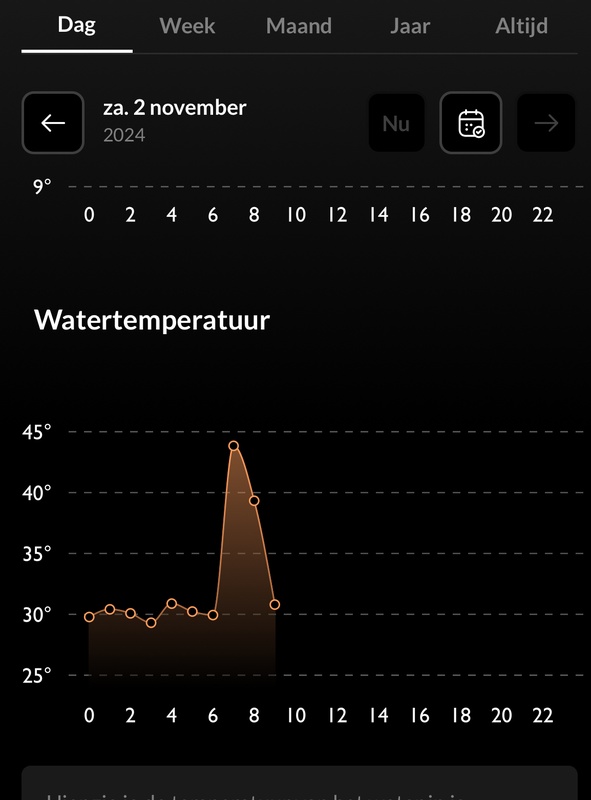

het huis heeft vrij veel warmteverlies. Naarmate de temperatuur daalt neemt het verlies af, te zien aan de hyperbool vorm van de temperatuurgrafiek:
Afbeeldingslocatie: https://tweakers.net/i/AgfF2qaTWwCr9XKVtGFiA0BL8_0=/800x/filters:strip_exif()/f/image/xXXH0D9yIqCYPifCD2l4BLeE.png?f=fotoalbum_large
dit is een voorbeeld van vannacht, maar in de winter dipt de temperatuur nog veel lager (14-15 graden zelfs). Aangezien ik de airco's toch heb zou ik ze kunnen gebruiken.

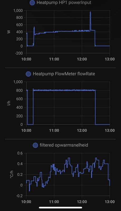

  • Flesym
  • Registratie: April 2023
Zien meer mensen dit? Sinds de update (daarvoor was het me in ieder geval niet opgevallen) draait ongeveer 1x per dag (maar niet met een vast interval) mijn pomp even zonder dat er vraag is. Ook de WaterIn temperatuur gaat omhoog dus hij draait echt.
Afbeeldingslocatie: https://tweakers.net/i/A-ucKhvsBGzYiFdVajOGO_VLQC8=/x800/filters:strip_icc():strip_exif()/f/image/ijhVLXam0iCKygvRh7LVqthz.jpg?f=fotoalbum_large
Huis: 125 jaar oud, redelijk geisoleerd. Verwarming: hybrid Quatt met E-CV en radiatoren. Warm water: Ariston WPB. Elektra: 5,4kWp ZP + Marstek V.2 accu
  • jj85
  • Laatst online: 22:36
Flesym schreef op vrijdag 1 november 2024 @ 18:56:
Zou de pomp protection kunnen zijn, systeem laat de pomp periodiek even draaien om vastlopen te voorkomen. Maar geen idee of hij dat ook doet op dagen dat de Quatt gewoon aan het werk is.
stickyPumpProtectionEnabled: A flag that indicates when the circulating pump is being operated to prevent pump from sticking
Ja, ik zag dat ook vanmiddag maar bij mijn quatt zat de spike in een run
Afbeeldingslocatie: https://tweakers.net/i/wzRMjhJZe3A11N7c1PpB-dUkJOQ=/x800/filters:strip_icc():strip_exif()/f/image/n4QVGyoHbqKAHr6LesAiamWZ.jpg?f=fotoalbum_large

  • Flesym
jj85 schreef op vrijdag 1 november 2024 @ 19:16:
Geen heatpump QC pump protectionAfbeeldingslocatie: https://tweakers.net/i/p4amaIhsHzL_VGUMiictRSMwJRo=/800x/filters:strip_icc():strip_exif()/f/image/G1mcRXoJjuCwV1Wp3vpEe1yi.jpg?f=fotoalbum_large
[ Voor 34% gewijzigd door Flesym op 01-11-2024 19:59 ]

TeslaNerd schreef op vrijdag 1 november 2024 @ 19:57:
Ik denk dat @Flesym de spike in de flow bedoelt ITT de spike in vermogen bij jou: dat is gewoon het optoeren voor de compressor smering

  • Flesym
Toby-Wan schreef op vrijdag 1 november 2024 @ 20:22:
@Toby-Wan @TeslaNerd klopt, is volgens mij geen smeerrun en komt inderdaad pas voor sinds de update naar 2.20.0.

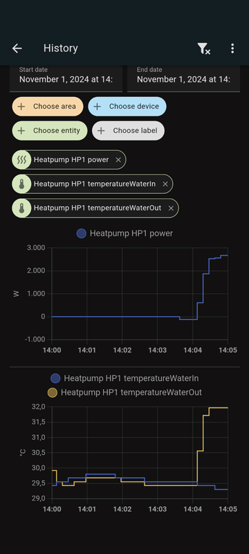

  • jj85
Friezin schreef op vrijdag 1 november 2024 @ 20:50:
Waar woon je?
Defrosts had ik zelfs bij -7°C maar 1x per 55-60 minuten.
Wel dan hele dag door.
Omgeving Zutphen
Ten tijde van die defrosts was het zo'n 11 graden buiten (volgens de Quatt temp sensor)
  • Friezin
  • Registratie: November 2023
jj85 schreef op vrijdag 1 november 2024 @ 20:55:
Omgeving Zutphen
Definieer een defrost; ik zie ze niet
Volgende keer even buiten gaan staan: het geeft prachtige stoomwolken die een paar minuten aanhouden.
Quatt begint pas onder 5°C met defrosts
Edit: defrosts in HW P1
Afbeeldingslocatie: https://tweakers.net/i/rW6Pq4fgYRnhnLykflzj7AXmNXI=/800x/filters:strip_icc():strip_exif()/f/image/TxG7qzZOFefw6NKQAnWGxhGO.jpg?f=fotoalbum_large

  • paQ
  • Laatst online: 22:33
jj85 schreef op vrijdag 1 november 2024 @ 20:35:
Ik zie dat HP1 vandaag redelijk vaak een defrost doet. Bijv tussen 13:30 en 15:00 gebeurt dit blijkbaar 9x.
HP2 lijkt helemaal geen defrost te doen... Maar dit draait de hele dag vrolijk continu door.
Iemand met een idee hoe dit werkt en waarom ik dit verschil zie? Ik kan het niet helemaal plaatsen eigenlijk.
Kan me echt niet voorstellen dat dat defrosts zijn. Hij staat wel enorm te pendelen.

@paQ @Friezin Oorzaak gevonden :)
Het is een 'fout' in de HA integratie. Die bepaalt dat de Quatt een defrost doet indien de power onder de -100W komt (bron). Dat is waarschijnlijk iets te kort door de bocht.
Warmte vermogen wordt bepaald adhv temp verschil over de Quatt en waterflow. In mijn geval is tijdens starten de uitgaande temp 0,1grC lager dan ingaande temp. Ik vermoed een hele kleine meetafwijking in 1 vd temp sensoren. Dit geeft een negatieve delta_T en dus een negatief verwarmingsvermogen. En dan denkt de HA integratie dat het een defrost is.
Afbeeldingslocatie: https://tweakers.net/i/dlBfpWVyAqgyVAwfsV6ISaFVVRo=/x800/filters:strip_exif()/f/image/gQ3RuQAqn5hKC7khNQJZug2n.png?f=fotoalbum_large

Lijkt me meer: HA definieert het als defrost, ipv "bepaalt" 😉.
HA bepaalt niks. HA gooit er een definitie op.

@jj85 nou, dat is ook wel een zeer matige 'manier' om een defrost vast te stellen dan 8)7
Je ziet, dat 'negatief' thermisch vermogen zo te pakken is bij een start.

Ik heb ook van die pieken. Ik draai nog wel op software 2.19.0 wat zal dat kunnen zijn?
Afbeeldingslocatie: https://tweakers.net/i/dBErBafv1I3xtCYs9wv0Jb9U9Gk=/800x/filters:strip_icc():strip_exif()/f/image/lJA6UFgpLLXL18bVmDxcTm86.jpg?f=fotoalbum_large

  • Star65
  • Laatst online: 14-10 09:26
Iemand onderstaand verschijnsel ook wel eens gezien? Watertemperatuur ineens naar 45 graden ondanks dat er niet ineens extra warmtevraag is, daarna zakt de temperatuur weer.
[offtopic] de Chinezen halen ons qua technologie links en rechts in, alleen willen velen in Europa dat nog niet zien /[offtopic]
Afbeeldingslocatie: https://tweakers.net/i/cXpLV70KYmPsEMHyeyrrYiKAG_A=/x800/filters:strip_icc():strip_exif()/f/image/A4O480hVZf7SMzTMonLwN4De.jpg?f=fotoalbum_large

Star65 schreef op zaterdag 2 november 2024 @ 10:03:
Ik zie dit alleen wanneer (op een heel uur) de kamertemperatuur 0,5°C omhoog gaat en cv net toen even 10 seconden meehielp. Die watertemperatuur is een momentopname.
Dat is de CV ketel die bijspringt. De Quatt kan dit niet zo snel.
