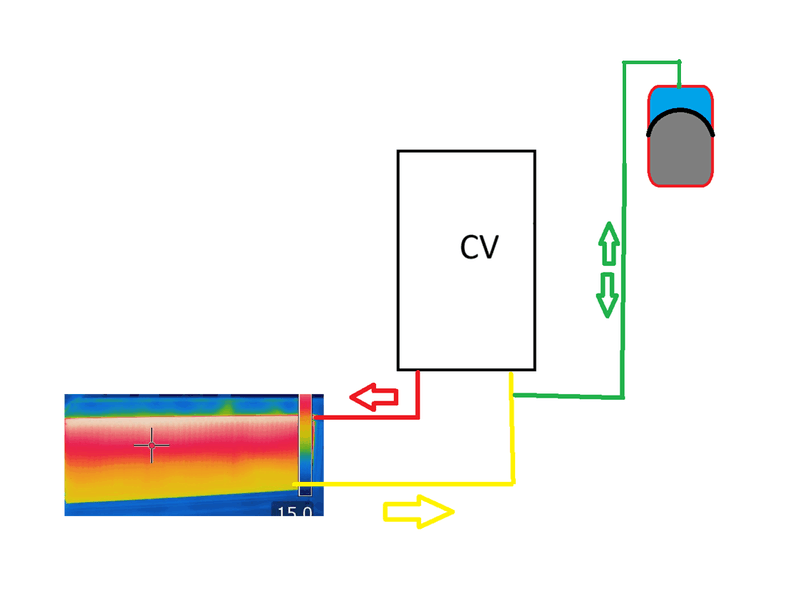

Op de retour van de CV warmte pomp
En geen terugslagklep en geen ADVO, klinkt wel lekker simpel :)
Met terugslagklep en zonder overdrukregelaar wordt het lastiger inderdaad.
Voorspelling:
Quatt gaat bij CPM een overdrukregelaar tussen de aanvoer en retour plaatsen. Als CPM er niets over zegt, stellen ze de overdrukregelaar het liefst af op zoveel mogelijk radiatoren open (terwijl dit eigenlijk minimaal moet zijn, zeg 3). Expansievat kijken ze een paar keer naar, maar laten ze uiteindelijk toch maar zitten.
Gevolg wanneer de overdrukregelaar op zoveel mogelijk open radiatoren is afgesteld, is dat de overdrukregelaar permanent warmte gaat lekken, omdat CPM in de praktijk minder radiatoren open wil laten staan.
Gevolg daarvan is dat CPM iets verbetering merkt, maar meer had verwacht. Vervolgens gaat hier (normaliter logischerwijs) het advies gegeven worden om alles waterzijdig in te regelen, en dan is het cirkeltje met een warmtelekkende overdrukregelaar naar de retour weer helemaal compleet.

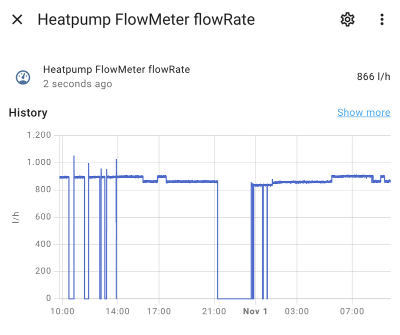

CPM schreef op woensdag 30 oktober 2024 @ 13:51:
Er is één plek waar er lucht in het leidingsysteem kan zitten van de Quatt en dat is buiten in ze zwanenhals van de PVC buis. De monteur heeft daarover nog gebeld met kantoor tijdens installatie, en dat zou geen probleem moeten opleveren omdat die lucht zijn weg wel zou vinden naar de Quatt of de CV door de hoge doorstroom.
Sorry dat ik zo veel van je vraag, maar om echt ál het andere te kunnen uitsluiten: zou je van deze ,,zwanenhals” een foto kunnen maken?

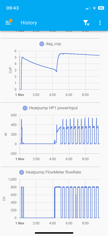

Beste @CPM, en @VindiGoosh
Ik heb al je Posts nog maar eens bekeken.
1/
Zoals ik eerder zei… het is “ofwel” dat de boel er uit klapt op een druk-error, danwel een regel probleem.
Ik heb onderstaande metingen eens wat beter bekeken.
26 en 29 October:
a/ langere runs. Zo te zien wel ene uur of meer.
Als dat zo is heb je dus eigenlijk zeer zeker geen druk-error.
Dat betekent dat expansievat geen probleem is, niet kwa plaatsing en ook niet kwa vulling.
Ook een overstort leiding is dan niet nodig.
En druk van systeem is op orde.
b/ betere cop
Dus inderdaad…. De korte runs zijn verantwoordelijk voor de slechte cop
2/ als het dus geen druk probleem is, dan is het dus sowieso een regel probleem
Wat er dus gebeurt is dat de temperatuur veel sneller oploopt dan je zou willen.
Eiegnlijk betekent dat dat de quatt “teveel” power levert.
Op 23 October is het helemaal raar.
Op de onderste lijn zie je dat hij 2x zoveel power gebruikt als op 21 oktober. Terwijl hij dus nog steeds snel schakelt. Op 23 October zou de quatt veel beter op het nivo van 21 oktober kunnen draaien.
Conclusie is eigenlijk: hij kan de warmte niet kwijt. Hij draait op te hoog vermogen. Te weinig radiatoren. Maar je had alles al open staan…
Ik heb dit schemaatje nog eens bekeken. En radiator 1 valt me op.
Die zit zo te zien heel dicht bij de cv.
Wat ik me kan voorstellen is dat die als een “kortsluiting” fungeert. Dus dat vrijwel alle flow door die radiator gaat zodat het water vrijwel zonder afkoelen direct weer terug naar de quatt gaat.
Om het op te lossen…
“Waterzijden inregelen” (mmhh… had @VindiGoosh al voorspeld :) )
Oftewel:
Alles open…
En vervolgens de “overmatig warme radiatoren steeds een beetje verder dicht draaien zodat er meer warmte voor de rest is.
Ik gok zo dat radiator 1 als eerste flink geknepen moet zodat de rest van de installatie beter mee doet.
Net zolang tot alles in balans is en alle radiatoren goed meedoen.
Nb…
Het is en wordt nu wat kouder.
Dan is dat allemaal wat makkelijker te doen.
Het is ook wel weer zo dat het vorige week dermate warm was dat de quatt zelfs op minimum eiegnlijk nog teveel power heeft. Dan krijg je dit soort gedrag ook.
Dus… waterzijdig inregelen, bij voorkeur als het wat kouder is.
Als het dan nog steeds van die enorme zaagtanden geeft: dan staat de quatt “te fors ingesteld”, ik heb geen quatt, ik weet niet precies hoe ze dat vanaf de fabriek doen, maar ik gok dat ze dan “je huis kleiner moeten zetten”.

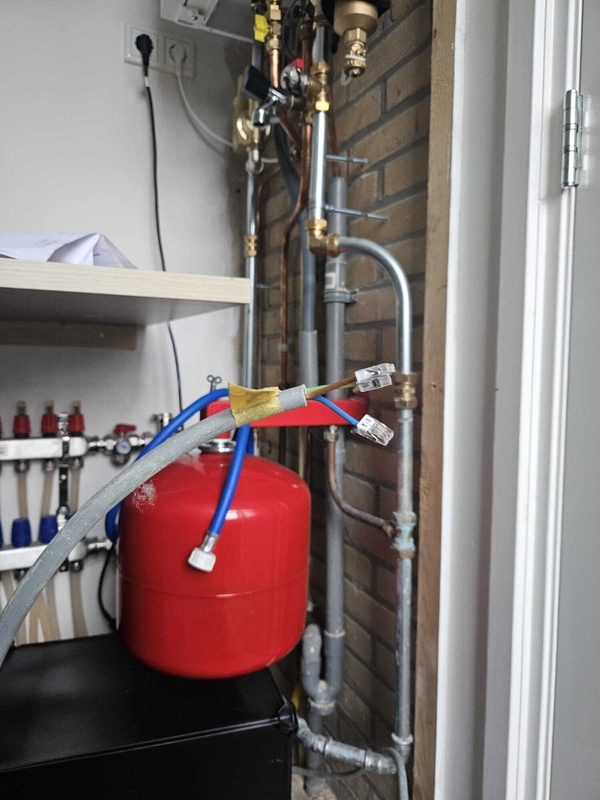

Om nog even vast te stellen hoe een expansievat hoort te klinken en wáárom hij zo hoort te klinken:
Afbeeldingslocatie: https://blogger.googleusercontent.com/img/b/R29vZ2xl/AVvXsEh7aOj4PblRaGilZ7xIQuPdV1Pv0NUmTXVTQ6gykIja9Pqlq87GAYDJXlk2qjYrDhf5OD9sNeYQY7ZYETu2kLgk9GDu1tlbaOkkHBDwwcZspMQprhyI2Iwj4ROXnXGum-nlCQf-z388PTHg/s1600/expansievat.jpg
In een expansievat hoort boven het membraan water te zitten, en onder het membraan gas. Watermoleculen zitten dichter op elkaar dan gasmoleculen, waardoor het geluid in water langer draagt dan in gas. Dit verschil in geluid kun je horen door er onder en boven op te tikken.
Hieronder een voorbeeld van hoe mijn expansievat klinkt:
https://streamable.com/p9ud04
Je hoort dat het geluid bovenin “langer draagt” dan het geluid onderin. Mensen die wel eens duiken zullen nu direct herkennen waar het water zit.
Er werd gesuggereerd dat mijn expansievat kapot zou zijn, omdat het geluid andersom zou moeten klinken.
In een expansievat waarbij het membraan lek is, lekt het water naar beneden en lekt het gas omhoog. Dan klopt het dat het verschil in geluid omdraait.
Als mijn expansievat kapot zou zijn, betekend dat dus dat er bovenin gas zou moeten zitten en onderin water. Dat is bij dit expansievat niet het geval, zoals hieronder is te zien:
https://streamable.com/g80yek
Conclusie: dit expansievat is precies zoals hij zou moeten zijn: bovenin water, onderin gas, met de bijbehorende klanken: boven “bang bang”, onder “ding ding”.
Met andere woorden (wellicht voor @CPM ), als je expansievat andersom klinkt dan die van mij, dan heb je bovenin lucht en onderin water. Dan is hij 100% lek. Als hij overal hetzelfde klinkt, dan is hij lek en zit hij al (bijna) helemaal vol met water (was bij CPM niet het geval, gaf hij aan).
In tegenstelling tot wat veel mensen (met een warmtepomp) denken is het eerste signaal van een lek expansievat NIET het drukverlies in het systeem, maar een expansievat dat je vaak kunt ontluchten.
Pas NA het (automatisch) ontluchten van je expansievat, daalt de druk in je systeem (immers ontsnapt er dan pas druk uit een gesloten systeem). Dit ontluchten wordt dan herhaald en herhaald totdat het gas helemaal uit het expansievat is verdwenen, en het expansievat geen drukverschillen meer kan opvangen. Pas dan treed het overstortventiel van tijd tot tijd in werking en merkt men dat het systeem steeds bijgevuld moet worden met water.
Het gevolg hiervan is naast drukverlies in het systeem, een pomp die onregelmatig loopt en na het bijvullen van het systeem, harder moet werken.
Nu de crux:
Afbeeldingslocatie: https://tweakers.net/i/-c-bI_3cf9OEUnx4MTVSIfJ41mM=/800x/filters:strip_exif()/f/image/C8BKxbWIvTq4jSINxbZtDp2i.png?f=fotoalbum_large
In het geval van de CV-situatie met het expansievat op de RETOUR van de POMP, wordt er met het aanspringen van de pomp water uit het expansievat gezogen.
Als jouw expansievat lek is en er boven lucht zit en onder water, wordt het lucht er DIRECT uit gezogen en ergens anders uit het systeem gescheiden. Omdat de meeste CV’s automatische ontluchting hebben, gebeurt dit DIRECT, want de CV komt direct NA het expansievat.
Wanneer kort daarna het drukverschil weer gelijk wordt, vult het expansievat zich DIRECT weer met meer water dan er eerst in zat.
In deze situatie merk je als gebruiker dus vrijwel direct dat er wat mis is, door directe drukdaling in het systeem.
In het systeem met een warmtepomp werkt dit anders:
Afbeeldingslocatie: https://tweakers.net/i/Sld77V5V_ovQV1FuDS43a45u7OM=/800x/filters:strip_exif()/f/image/Ul8GW4IKgo3ZvDdy1EHo3XAO.png?f=fotoalbum_large
In het geval van de warmtepompsituatie, met het expansievat op de AANVOER van de POMP, wordt er met het aanspringen van de pomp water in het expansievat geduwd, inplaats van dat er water uit wordt gezogen.
Als jouw expansievat lek is en er boven lucht zit en onder water, wordt het lucht bovenin aangedrukt en loopt het lekke expansievat onderin LANGZAAM vol met water. Wanneer kort daarna het drukverschil weer weg gaat, verplaatst dit lucht zich in veel MINDERE mate naar beneden toe de leiding in. De (automatische) ontluchting van het expansievat duurt dus veel langer, ook omdat de automatische ontluchting van de CV er nu niet direct NA zit, maar erVOOR. Het lucht moet dus óf eerst door het hele systeem heen, voordat het bij de automatische ontluchter van de warmtepomp komt, óf het blijft gevangen in radiatoren (waardoor deze “ACB” opwarmen), totdat deze lucht handmatig wordt verwijderd.
In deze warmtepompsituatie merk je als gebruiker dus pas over een langere tijd dat er wat mis is, omdat de (automatische) ontluchting van het lekke expansievat veel langer duurt. Er is dus een langzamer drukverschil in het systeem en de opvangcapaciteit van het lekke expansievat neemt veel langzamer af, omdat het veel langer duurt voordat de gevangen lucht weg is uit het expansievat.
De pomp merkt dat hij over een langere periode steeds een beetje harder moet werken. Als reactie daarop worden nu meer radiatoren open gezet, waardoor hij weer wat minder hard moet werken. Deze actie-reactie zou dan net zo lang doorgaan, totdat álle radiatoren open staan, er dus geen ruimte meer is voor compensatie, en de pomp nadat alle radiatoren open staan, weer langzaam harder begint te werken. Net zo lang totdat het expansievat helemaal vol zit met water, het overstortventiel getriggerd wordt, de druk in het systeem dan pas echt terug zakt en er een lek expansievat wordt geconstateerd.
Mits het expansievat dus nu al lek is. Als hij hetzelfde klinkt als die van mij, is dat bij CPM niet het geval en dient bovenstaand puur als educatie.

@VindiGoosh geen sorry voor de vele vragen, ik waardeer het meedenken enorm.
Foto van de opstelling van de Quatts is al eens voorbij gekomen maar nu dus in de herhaling:
Afbeeldingslocatie: https://tweakers.net/i/mOFNjdEN1dBNA0Xjvn3nITVr-7U=/800x/filters:strip_icc():strip_exif()/f/image/M44tVl3WfbqD0aCeLOlVNgUg.jpg?f=fotoalbum_large
Rechts van de Quatts zie je de pvc/rioolbuis.
@Stefannn ik heb nu 8 flinke radiatoren open staan. Deze gaan wel "dicht" rond de 18/19 graden. Waar het kan heb ik bepaalde radiatoren ook iets geknepen, dit omdat er een overshoot was qua temperatuur. Vooral die in de bijkeuken is overbemeten. Maar die verliest ook snel weer zijn warmte.
Radaitor één had ik al eens eerder van aangegeven dat deze dicht bij de ketel zit, niet zo groot is en niet waterzijdig is in te regelen. Het is wel een koude ruimte. En heb daar ook heatfans onder zitten.
Ik zal eens kijken of ik de radiator in de ruimte kan vervangen door een grotere inclusief voetventiel. Dan kan ik hem mooi knijpen en zal hij niet zo snel 30-35 graden richting de Quatt sturen. Kanttekening is wel dat ik deze radiator in het begin. Niet open heb gehad om de hierboven genoemde reden.
Maar ik blijf het een beetje rare situatie vinden dat de Quatt met 4 radiatoren open niet op een normale manier kan werken.

Allereerst: wat een prachtige opstelling! :D Echt super gaaf.
Over die bocht: lucht in de retour wordt inderdaad wel de Quatt in getrokken en gescheiden van het systeem. Lucht in de aanvoer kan minder goed weg, maar als ze de Quatts goed ontlucht hebben, kan daar überhaupt geen lucht gevangen zitten.
Als het probleem daar zit dan zouden ze de Quatts niet goed hebben ontlucht (lijkt me sterk),
of een koppeling op de retour van de Quatt niet goed aangedraaid waardoor deze lucht zuigt. Dit kan theoretisch, omdat het expansievat op de aanvoer zit en er dus -theoretisch-, bij aanspringen kort een onderdruk in de retourleiding kan zijn die lager is dan de atmosferische druk.
Dat betekent dus dat de eerste Quatt direct na de retour continu lucht aanzuigt en aan het ontluchten is. Dan krijg je een “slippende pomp”.
Het lijkt me sterk, maar het kan theoretisch omdat het expansievat niet op de retour van de pomp zit.
Als het expansievat wel op de retour van de Quatt zou zitten en de koppeling is niet goed aangedraaid, dan zou deze zichtbaar water lekken.
Daarom is dit mogelijkerwijs een verborgen probleem

In deze periode van het jaar, kan ik in de avond, een wat langere run maken met 400 W maar alleen als ik de thermostaat op 21 graden zet, enerzijds lekker maar geeft ook wel een beetje onnodig hoog stroomverbruik. (De aanvoertemperatuur is in mijn situatie dan net boven de 35 graden en ik vind dat netjes) Maar zet ik de thermostaat iets lager dan gaat de wp onmiddenlijk pendelen. Ik trek de simpele conclusie dat de Quatt dus nog verder kan terugmoduleren dan in de specificaties opgegeven maar in mijn situatie is de ondergrens dus nog niet genoeg. Deze constantering staat dus geheel los van een evt. behaalde COP.
Ik waarschuw mensen die nog een keuze moeten maken, dat ze niet alleen naar het maximale vermogen dat de wp kan leveren moeten kijken, bij een bepaalde temperatuur, maar dat ze ook moeten kijken naar het minimale vermogen dat juist de pomp in gaat, zeker als ze in de toekomst extra gaan isoleren. Want het voor- en na- stookseizoen is relatief lang het het zal slecht voor je pomp zijn als deze steeds staat te pendelen. Ik zou graag het minimale vermogen, wat er aan electriciteit in de pomp gaat iets omlaag willen brengen zonder dat de pomp aan en uit gaat en de compressor voortijdig slijt.
En als ik dit schrijf geef ik ondertussen antwoord op één van mijn eigen vragen. Niet zozeer hoe hoog je thermostaat staat is van invloed op je COP/SCOP, de verhouding hoeveel vermogen er in de gaat en er weer uit komt, de hoogte van de ingestelde temperatuur is alleen van invloed op je verbruik en dat is dus iets anders.
Mijn huis is blijkbaar dusdanig voldoende geïsoleerd, dat ondanks dat alle radiatoren open staan (veel volume) en mijn hoekhuis van gemiddelde grote is, ik in deze periode van het jaar tegen de ondergrens van het vermogen de wp aan loop en dat had ik vooraf niet verwacht. Om het pendelen tegen te gaan doe ik twee tegenovergestelde dingen, overdag zet ik als het nodig is de thermostaat onder de kamertemperatuur, dan staat hij in zijn standby, en in de avond stook ik juist de temperatuur op om mooie runs te maken met een minimaal vermogen van rond 400 W.
Of zet je thermostaat op 16, dan is de COP ook lekker hoog.
Ik dacht dat je sarcastisch was, als ik mijn thermostaat op 16 graden zet dan slaat de wp helemaal niet aan en heb ik helemaal geen COP, laat staan een hoge. Mijn huis zal niet vaak onder de 15 graden afkoelen. Het verband tussen specifiek "16 graden" en een hoge COP die zie ik niet. Wat ik wel denk dat mijn warmteverlies van mijn huis blijkbaar kleiner is dan die van jouw want anders snap ik niet waar deze tip vandaan komt. En daar zit dus ook de kern van onze miscommunicatie, ik loop in deze periode van het stookseizoen tegen de ondergrens van de WP aan en vraag helemaal geen tips om de COP omhoog te krijgen.
Dat de Quatt afslaat komt omdat het nog warm is buiten. Heeft niks met het vermogen te maken.
Denk je nog steeds dat ik het allemaal niet snap? 8)7
Ik wil in de avond als de buitentemperatuur zakt, met een zeer laag vermogen kunnen verwarmen zonder dat mijn wp gaan pendelen. Het liefst met 200 W of 300 W maar in mijn situatie, ondanks alle radiatoren open lukt dat niet. Ik denk (hypothese) dat het mensen met vloerverwarming beter lukt. Dat zij in het algemeen een hogere COP draaien dat is logisch. Als ik dus een zeer hoge COP zie, dan denk ik die heeft vloerverwarmig. Maar persoonlijk vind ik mijn eigen COP helemaal niet slecht. Deze week 128,78 kWh/21,25 kWh =6.1. Het nieuwe schema heeft naar mijn eerste indruk een possitief effect gehad. Om het pendelen tegen te gaan zet ik;
1. de thermostaat overdag lager dan de kamerthemperatuur zodat de wp in de standby gaat.
2. de thermostaat in de avond juist hoger zodat de wp op 400 W gaat draaien met een relatief hoge COP.
Dit probeer ik in een Tado-schema te verwerken. In enkele gevallen zet ik overdag ook het schema stop om deze later weer hervatten. Een constante temperatuur de hele dag werkt dus niet fijn, de wp pendelt te veel of gaat te kosten van het comfort.

Ok… dan denk ik:
- ligt niet aan druk, expansie vat of overstort. Je hebt namelijk lange runs. Dan is er geen druk probleem.
Ik denk dat je “toen het nog best warm was” wel heel veel gevarieerd hebt.
Ik zou het rustig opbouwen
- radiator 1 uit want die geeft kortsluiting
- een aantal grote groepen open, en ook zorgen dat de thermostaat kraan ze niet dicht zet want anders kan de quatt de warmte niet kwijt
- met redelijk koud weer (en dat komt er aan) de logging volgen.
Probleem dat je lijkt te hebben is dat hij meer warmte levert dan dat je kwijt kan.
- dus geen grote radiatoren dicht zetten via een thermostaatkraan die het genoeg vindt
- geen kortsluit stukjes toestaan die het water “niet afgekoeld” retour sturen (radiator 1)
Dat wil je “rustig draaiend” hebben. Van daaruit verder tweaken.
Eigenlijk ervaar ik precies hetzelfde, overdag pendelen omdat de Quatt z'n warmte niet kwijt kan (relatief hoge buitentemperatuur) , snachts mooie lange runs met laag vermogen omdat dan het huis afkoelt vanwege lagere temperaturen.
Ik ben erover aan het denken om precies het tegenovergestelde van jou te gaan doen zodra de buitentemperaturen nog zo hoog zijn wil ik nachtverlaging gaan toepassen zodat de Quatt in standby gaat en smorgens in stapjes opwarmen zodat ik ook dan langere runs krijg. In mijn situatie heb ik wel vvw en een paar radiatoren. Ben erg benieuwd of jouw oplossing beter gaat werken dan die van mij, het komt eigenlijk op hetzelfde neer.
Aan de andere kant heb ik gezien dat we volgende week vooral koudere periodes snachts krijgen en bestaat er grote kans dat met mijn methode de cv gaat bijspringen als hij de vvw smorgens niet binnen bepaald tijdsbestek op temperatuur krijgt. Ook is volgende week misschien de uitgelezen kans om het systeem eens goed waterzijdig in te regelen.

(en nog steeds nieuwsgierig naar de stooklijn warmteverlies - buitentemperatuur, heeft Quatt die al geleverd @CPM ? Want dan heb ik dat gemist)
Dat bedoel ik inderdaad.
En rustig opbouwen dus.
“Stooklijn” is zeker de volgende verdachte. Zoals het er nu bij staat levert de quatt meer power dan de radiatoren kunnen adsorberen. Als je dat niet opgelost krijgt met beter afregelen is “stooklijn” het toverwoord om dat in balans te krijgen.
Wat noem jij pendelen? Ik vind meer dan 3 keer per uur aan-uit wel de max, volgens een gesprek met Quatt mag het wel 10 keer zijn. Met deze temperaturen kan je dat niet voorkomen.
Sorry hoor, als je dit niet meeneemt in je keuze heb je je huiswerk gewoon niet goed gedaan. Dit is precies de opmerking waarom een CV-boer een buffervat installeert. Dan pendelt hij minder. Er is voor iedereen een buitentemperatuur waarbij de Quatt aan-uit gaat doen. En als dat een keer of 3 per uur is, dan boeit dat niet zo veel. Ik heb ook niet zoveel zin om heel de tijd op de thermostaat te kijken, het systeem werkt nu en ik ben tevreden (en warm).
De verhouding vermogen in tov vermogen uit is niet alleen van invloed op je COP, het is gewoon de definitie. En ik blijf erbij, als jij je huis constant op 16 graden houdt, is je COP hoger dan wanneer je de thermostaat op 21 zet en houdt.

VindiGoosh schreef op donderdag 31 oktober 2024 @ 06:28:
https://streamable.com/sqldkj
https://streamable.com/4dke6b
Nu de crux:
@CPM
Naar aanleiding van mijn bovenstaande verhaal: zou jij kort nog even 2 dingen kunnen checken?
- Tik nog een keer met iets hards onderop en bovenop het expansievat, en luister of die klinkt zoals die van mij (“bang bang” boven, “ding ding” onder). Als het het aandurft kun je ook net zoals ik onderin het ventiel heel kort indrukken om te kijken of er gas uit komt of water. LET OP: alleen bij een afgekoeld systeem (<40 graden). Ook boven ff ontluchting opendraaien om te kijken of er water of lucht uit komt
- Controleer of de retour op de Quatts goed aansluit:
0) Doe een beetje aangelengd dreft op alle koppelingen van de Quatts
1) Zet een warmtevraag aan met radiatoren open
2) Laat het systeem warm worden
3) Draai een aantal grote radiatoren dicht (maar laat de warmtevraag aan)
4) Kijk of er in de tussentijd bij de koppelingen van de Quatts ergens bubbels zijn ontstaan
Dit laatste moet je even met 2 man doen, eentje die alleen kijkt naar de koppelingen, de ander die de rest doet

Ik ben heel benieuwd wat dat doet bij veel lagere buitentemperaturen. Zodra ik een hele dag heb van onder de 10C zal ik daar weer over berichten.
Zoals je aan bijbehorende HW-grafiek kunt zien, heb ik geen last van pendelen. Ook niet bij relatief hoge buitentemperaturen. Overgens zijn uittreksel en grafiek van vorige week donderdag. We staan nu op een camping in België, dus Tado staat op uitgeschakeld/vorstbeveiliging.
Dat indrukken van het ventiel is een slecht advies, hoe kort ook, je bent voordruk kwijt en daarmee maak je het expansievat zelf "defect".
Het controleren met sop van een watrezijdig aangesloten leiding?
intentionally left blank

pjeterinfo schreef op donderdag 31 oktober 2024 @ 18:22:
Terechte opmerking en heel eerlijk gezegd ben ik er vanuit gegaan dat zo kort niet zo’n vaart loopt.
Ik heb net voor de zekerheid even gemeten, en ik meet 1 bar, en als je heeel goed kijkt is dat 0,97 ofzo. Expansievat hangt beneden.
Warmtepomp (en CV) stonden uit tijdens meten. Watertemperatuur 28 graden.
Niet onbelangrijk: klep ervoor zit dicht, geen waterdruk.
Het is om te controleren of er op de retour lucht in het systeem gezogen wordt, omdat de onderdruk bij het ontbreken van een expansievat op de retourleiding theoretisch onder de atmosferische druk kan komen.
Normaal gesproken zou je rook gebruiken, maar dat kan nu natuurlijk niet. Daarom het volgende:
Als de retour lucht aanzuigt en je de druk op de retour vervolgens verhoogt door de radiatoren halverwege dicht te knijpen, zullen de luchtbelletjes in het draad van de koppeling die onderweg waren naar de leiding, terug naar buiten geduwd worden en door het dreft belletjes gaan vormen.

@pjeterinfo vraagje naar aanleiding van jouw opmerking:
Ik heb van de week dus een extra expansievat besteld en 2 kleppen, zodat ik het effect op de warmteafgifte met een expansievat op de aanvoer en de retour (of tegelijk) om en om kan testen. Kijken hoe de Quatts daarop reageren.
Als ik nu toch bezig ben, zou ik eigenlijk ook willen testen hoe het systeem reageert met een expansievat die op de retour te klein is, of op de voeding “langzaam lek gaat” (zoals ik eerder beschreef). Daarvoor wil ik ze steeds een beetje leeg laten lopen.
Kan ik dit gewoon zonder gevolgen doen, als ik ze later tot een voordruk van 1 bar weer bijvul?
Ik tig met stikstof, dus ik zou daarvoor alleen mijn luchtspuit op de stikstof-fles aan hoeven sluiten en dan kan ik met de ,,lucht”spuit het expansievat weer vullen toch?
Of zie ik nu iets belangrijks over het hoofd?
[ Voor 4% gewijzigd door VindiGoosh op 31-10-2024 20:26 ]
Wil je advies van mij? bespaar je de moeite en doe het niet.
Een van redenen om hem in de retour van de CV te plaatsen is de hogere temperatuur van de aanvoer.
Het zal ongetwijfeld ook effect hebben op de druk door de pomp, maar dat zal naar mijn idee geen impact hebben op de warmte afgifte zoals jij suggereert.
Ik gok namelijk dat iedereen hier het expansievat nog steeds in de (cv) retour heeft zitten.

pjeterinfo schreef op donderdag 31 oktober 2024 @ 20:50:
Ik begrijp dat het inderdaad afwijkt van hoe het bij een CV hoort. Het is gewoon dat ik het leuk vind om mijn eigen ideeën hierover op de proef te stellen en de uitkomsten hier te delen.
Kijk, een tijd geleden werd mij terecht gezegd dat ik met het hebben van een warmtepomp het “CV-denken” los moest laten.
Zoals ik het zie, is het expansievat op de retour van de CV laten zitten terwijl dit nu de aanvoer is, ook CV-denken. Het mes snijdt aan twee kanten denk ik dan.
Ik ben gewoon nieuwsgierig om te testen of dat mes inderdaad aan twee kanten snijdt.

CPM schreef op donderdag 31 oktober 2024 @ 21:41:
Vanochtend werd het ineens erg warm binnen. Daarna niet thuis geweest om vanavond erachter te komen dat de CiC niet meer bereikbaar was. Stekker eruit getrokken en daarna werkt het allemaal weer. Apart verhaal.
De overige adviezen van hier ga ik nog een keer mee aan de slag zodra ik tijd heb.
Hier vandaag:
Dan is er dus definitief niks mis met druk, expansievat, of retourleiding.
Run tussen 3:00 en 6:00 is 3 uur lang, dus echt geen druk of flow probleem.
Power blijft hangen op 400W, dus hij schiet niet met een korte run door naar 1000W zoals eerder deze week.
Temperatuur-uit stabiliseert rond de 32 graden, dus warmte productie en warmte afgifte komen anders dan eerder deze week in balans.
Voor de rest betreft het de specifieke eigenschappen van quatt regel algoritmes en daar heb ik geen verstand van.
Hier vandaag:
De flow in jouw Quatt duo gaat sterk op en neer tussen 700 en 900 l/uur. De afwijking tov 800 l/u neemt ook toe in de loop van iedere run Heb jij daar zelf een verklaring voor? Ik zie bij mijn Quatt en in de flow plaatjes van andere Quatts hier op het forum toch meestal een flow die dichter bij de 800 l/uur blijft

@CPM jouw flow lijkt erg onrustig. Aangezien je een duo hebt en dit onrustige karakter zichtbaar is bij het draaien van beide units, lijkt mij een sensorfout uitgesloten. Maw, mogelijk is de flow daadwerkelijk erg onrustig of er zit veel lucht in het systeem waardoor de flowmeters niet goed meten.
Flow wordt ook direct gebruikt in het berekenen van warmte vermogen (P_warmte = flow x Cp x T_delta) en COP (COP = P_warmte / P_electrisch) van de installatie. Vraag me af of een onrustige flowmeting impact heeft op de regelingen vd Quatts.
