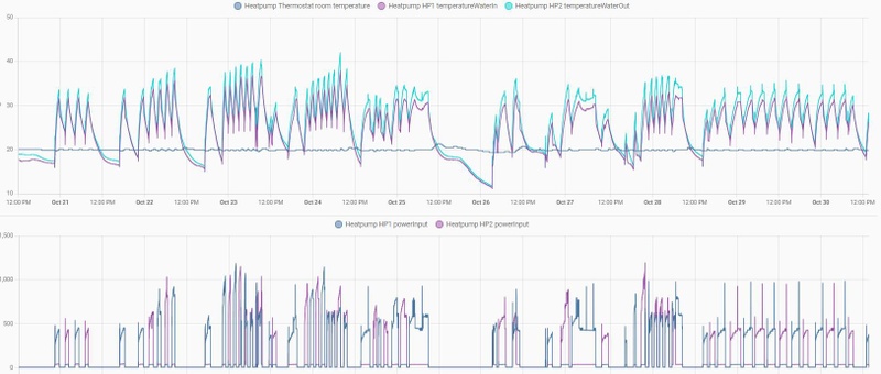

  • Friezin
  • Registratie: November 2023
raven22 schreef op woensdag 30 oktober 2024 @ 11:46:
Ik vind 250 wel heel laag. Bij mij gaat deze nooit onder de 320. Is dit een instelling van Quatt?
Of kan de ene quatt lager dan de andere? Watertemp begint meestal bij 26 en loopt dan in een paar uur langzaam op naar net onder de 28.
Is dat minimale vermogen een instelling van Quatt?
Een kabbelsessie (edit: aan rond 14.00 uur, uit om 19.00 uur)
Afbeeldingslocatie: https://tweakers.net/i/hwIN9jEzKMk_oePsQ0r2-rHgwPI=/800x/filters:strip_icc():strip_exif()/f/image/fyygs7az5ocp1bCE91qDBaNa.jpg?f=fotoalbum_large
ZO-Fryslân, vrijstaande villa (monument) bj.1909, enkelsteens, 200m2, 60m2 vvw/schuim, 12xradiator (2 met heatfan), T6: 21,5°C 24/7, 65×HR+(+), 2xQuatt (11-2023v1&9-2025v1.5), Nefit HR43, 10xSolarEdge, inductie, Quooker, weduwe, imker, klusser, 11 are

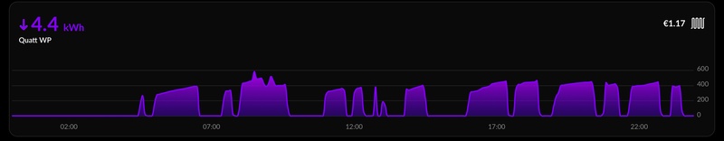

Mickel moen
mickelmoen.nl
medu80 schreef op woensdag 30 oktober 2024 @ 10:57:
@VindiGoosh
4 vragende zones betekend vrijwel elke seconde 4 verschillende vraag temperaturen. Koop je zelf maar een OpenTherm gateway en je zult zien wat ik bedoel.
Dat zou kunnen, maar is het daarmee ook een probleem? Ik heb nu 2 actief vragende zones met Tado. Tot nu geen enkel probleem. Wel is het schema van beide zones vrijwel geheel identiek en staan in beide zones de radiatoren geheel open. In de ene zone wordt de vraag geregeld door de thermostaat. In de andere door de draadloze sensor. In beide ruimtes dus geen Tadoknoppen meer. Werkt zeer stabiel. Gemiddeld kom ik nu op 12 runs per 24 uur. Dat is dus 1 per twee uur.
Mijn interpretatie hoe dit geregeld wordt. De CIC/Tado kiest steeds de warmtevraag van de ruimte met de laagste temperatuur. In de grafiek zie je dat dan ook. Ingestelde en gemeten temperatuur van die ruimte. Zo heeft onze woonkeuken ‘‘s nachts en ‘‘s ochtends de meeste warmtevraag en hoort de grafiek dus bij die ruimte. ‘‘s Middags en “‘s avonds de meeste warmtevraag van de woonkamer en dat zie je ook in de grafiek. Echter omdat beide schema’s vrijwel identiek zijn, is de grafiek en ook het temperatuurverloop zeer gelijkmatig en gedraagt het zich ook als een ruimte, maar dan met twee sensoren.
Bij mij werkt het zo perfect.
Mijn advies daarom bij meerdere zones, maak de schema’s (vrijwel) identiek.
Grote verschillen raad ik af. Bij een veel koudere ruimte zal de CIC/Tado die ruimte volgen en de andere dus bovenmatig verwarmen. Bovendien reageren de knoppen wat trager. Ik vermoed dat dat ook meer en kortere runs geeft.
Blijft dat ik alleen uit eigen ervaring, mijn huis en mijn afgiftesysteem kan spreken.

Als dat het probleem niet op lost, dan zou ik nog eens kijken of er ergens in het leidingwerk van de Quatt geen bocht zit waar lucht gevangen kan worden. Daar zou dan een automatische ontluchter moeten komen.
Er is één plek waar er lucht in het leidingsysteem kan zitten van de Quatt en dat is buiten in ze zwanenhals van de PVC buis. De monteur heeft daarover nog gebeld met kantoor tijdens installatie, en dat zou geen probleem moeten opleveren omdat die lucht zijn weg wel zou vinden naar de Quatt of de CV door de hoge doorstroom.
Verder heb ik alle thermostaatknoppen vervangen en de radiatoren in de woonkamer voorzien van "normale" open/dicht knoppen (ja ze staan nu open :) ).
ik heb de radiatoren in een aantal andere ruimtes nu op 18 graden gezet. De ruimtes worden nu tussen de 18.5 en 19.0 graden.
Hieronder even een historie grafiekje van de Quatts. de afgelopen dagen lijkt het iets rustiger te lopen.
Afbeeldingslocatie: https://tweakers.net/i/IexziCqqBDVuLoDrdiSjtoXjHrw=/800x/filters:strip_icc():strip_exif()/f/image/5Fla47PzuhimyWbKF7Pq9Njr.jpg?f=fotoalbum_large
COP:
21-10: 3.6 (2,92 kWh)
22-10: 3.1 (4,75 kWh)
23-10: 3.2 (8,69 kWh)
24-10: 3.1 (9,75 kWh)
25-10: 3.1 (4,84kWh)
26-10: 4.2 ( *O* ) record! (4,74 kWh)
27-10: 3.6 (8,14 kWh)
28-10: 3.3 (8,93 kWh)
29-10: 3.9 (7,49 kWh)
30-10: 3.9 (--)
Hier tekenen aub ......

Bij Ta van 35graden en buitentemp van 10graden heb je een Tlift van 25 en moet je structureel een COP boven de 5 kunnen halen.
Op je recorddag had je lagere watertemperaturen en zou je veel hoger dan 5 moeten kunnen, dus ook de 4,2 is onvoldoende.
Ik zie helaas de oorzaak niet. Maar zaag ze door bij Quatt, zij hebben veel data. Er klopt echt iets niet. Staat de bodemplaatverwarming structureel aan of zo, dat scheelt ~1,5 in je COP.
COP:
30-10: 3.9 (--)

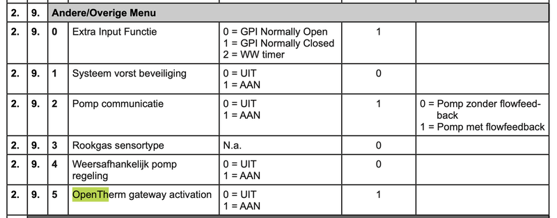

Om nog wat info verder uit te zoeken heb ik de installatie voorschriften van onze CV erbij gepakt. (intergas kombi kompakt HRE), en zoals @VindiGoosh meld wordt het echt voorgeschreven dat het expansievat in de retour moet.
Ik heb toch al een service afspraak staan met Quatt omdat aan de er nog afdichtplaatsjes op de leidingkanalen moeten. En ga hier vragen om het expansievat op de retour aan te sluiten. hij is naar mijn idee gewoon uit gemaktzucht op de aanvoer leiding aangesloten. De AVDO is wel bewust zo geinstalleerd dus daar meld ik nu eerst niks van.
Afbeeldingslocatie: https://tweakers.net/i/gsmlhwlEcsgzjZM2OqhSr0a8FTw=/fit-in/4000x4000/filters:no_upscale():strip_exif()/f/image/p2muTeDrTOSOp9YDhabE3nQT.png?f=user_large

Volgens mij ziet de i28ECZ er iets anders uit dan de bijvoorbeeld mijn i36EC. Daar zit inderdaad een OT-LPA module los in.
De handleiding van de i28ECZ geeft aan dat OT aan en uit kan, heb je al gekeken of die aan staat?Afbeeldingslocatie: https://tweakers.net/i/u8lfPIotq58D0mCmQxO8TFVDU-M=/800x/filters:strip_exif()/f/image/yMGEzPoPDcyUtuIlytWeYOTh.png?f=fotoalbum_large
Dit is de binnenkant van de i28ECZ denk ik. Als je niks aan de bekabeling in de ketel hebt gedaan en je had een ATAG ONE Zone, dan zitten de kabels in de ketel denk ik nog op de T B (rode blokje). Die moeten dan omgezet worden naar de het blauwe blokje.
Afbeeldingslocatie: https://tweakers.net/i/jAcNt6At-SJMYdfJeKMPdw1kZ8Y=/800x/filters:strip_exif()/f/image/4KAvd22RsFv10oT5djWgtmGF.png?f=fotoalbum_large
Zo ziet de OT-LPA module er uit bij de i36EC:
Afbeeldingslocatie: https://tweakers.net/i/SD-RnoWzfncWfYZCzCwTF1Ls4Jk=/x800/filters:strip_icc():strip_exif()/f/image/h6BYBP7SYYMC9kqsH2pmr6Lr.jpg?f=fotoalbum_large

Afbeeldingslocatie: https://tweakers.net/i/2XluQgGAF2Oy-Wv-tiUbDg7BLmg=/800x/filters:strip_exif()/f/image/l0WbXr34NPc6Iag5ZdHsZHBA.png?f=fotoalbum_large
@MacD007 Misschien een idee om bovengenoemde post ook te pinnen in het zustertopic?
