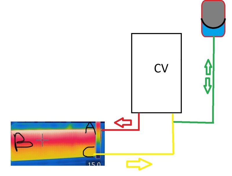

Ik kan mij voorstellen dat mijn gezever over het expansievat irritatie op wekt. Het is niet mijn bedoeling om mijn “gelijk” te halen, maar enkel en alleen om duidelijk over te brengen wat ik in mijn hoofd in @CPM zijn systeem zie gebeuren, puur en alleen om te helpen. Sorry als het anders overkomt, maar geloof het ajb als ik zeg dat ik het goed bedoel. En tegengas van anderen hierin vind ik juist fijn, want daar kan ik (en wij allemaal) alleen maar van leren.
Om nog 1 keer zo kort en duidelijk mogelijk uit te leggen waarom ik denk dat het probleem in de plek van het expansievat en het ontbreken van een overdrukregelaar zit, heb ik het volgende getekend:
Afbeeldingslocatie: https://tweakers.net/i/oOVvnoqAsJhqLlaeofk_PHugSpg=/800x/filters:strip_icc():strip_exif()/f/image/YolipxkeciB6qyaByoRxfStD.jpg?f=fotoalbum_large
Het expansievat zit op de retour
Voelbare volgorde warmteafgifte: ABC
In een normale situatie met enkel een CV met een leidingdruk van 1.5 bar, gaat de pomp van de CV draaien om stroming op gang te brengen. Dit creëert overdruk in de voeding (zeg voor de vorm 2 bar), maar dat water moet ook ergens aangezogen worden. Om te voorkomen dat door de zuiging van de pomp onderdruk in de retourleiding komt, wordt het water uit het expansievat gezogen. Hierdoor blijft de druk in de retourleiding gelijk (zeg 1.5 bar), en zakt deze niet te ver naar bijvoorbeeld 1.3 bar.
De radiator wordt gevuld met warm water en deze zakt langzaam naar beneden, en duwt hierbij het koude water de retourleiding in. De retour wordt dus meer leeg geduwd, ipv leeg gezogen. Op den duur wordt de afgifte steeds groter, hierdoor het drukverschil steeds kleiner, en is het systeem in balans.
In het geval van de warmtepomp is de situatie bij @CPM zonder overdrukregelaar als volgt:
Afbeeldingslocatie: https://tweakers.net/i/RUezacefQI0J6yNd8v55EFJOk1U=/800x/filters:strip_icc():strip_exif()/f/image/rjSrhcilu6uIt11gm2RgzdqK.jpg?f=fotoalbum_large
Het expansievat zit op de voeding
Voelbare volgorde warmteafgifte: ACB
Wanneer de pomp begint te draaien, ontstaat er overdruk in het expansievat, nog voordat er druk wordt opgebouwd in de aanvoer van de radiator. Die liters water die in het expansievat gedrukt worden, moeten ergens vandaan komen, en met het ontbreken van een expansievat of overdrukregelaar op de retourleiding, komt die onderdruk dus op de retourleiding van de radiator te staan. Hierdoor wordt de radiator (theoretisch) eerder leeggezogen door de onderdruk in de retour, in plaats van leeggedrukt door de overdruk in de voeding van de radiator. Hierdoor wordt de radiator ACB warm in plaats van ABC (zie mijn vorige post). Hierdoor wordt het warm water dus te snel retour gestuurd maar nog belangrijker: De pomp gaat een groot drukverschil meten bij aanspringen, waardoor de pomp op hoog vermogen zal willen draaien, maar kort daarna valt dat drukverschil ineens helemaal weg, omdat de vereffening pas plaatsvind ná de pomp in het expansievat. Dus dan wordt de warmtepomp in combinatie met snelle retourwarmte uitgeschakeld. Tegelijkertijd heeft die korte stoot aan warmte de thermostaat welliswaar naar de gevraagde temperatuur gebracht, maar omdat de ruime zelf (muren, plafond, vloer e.d.) geen tijd heeft gehad om op te warmen, zal de temperatuur op de thermostaat ook snel weer inzakken en dan begint het riedeltje weer opnieuw. Nog voordat de warmtepomp meet dat de druk in balans is, heeft hij al warm retourwater.
Een correctie naar mijzelf toe: “Het expansievat is te klein” is eigenlijk incorrect. Wat ik had moeten zeggen is “De expansieruimte in de retour is te klein”. Dit automatisme is denk ik het gevolg van “voorgeprogrammeerd” CV-denken van mijn kant, maar dat is dus incorrect.
Hopelijk is het zo helemaal duidelijk en nogmaals ik wil niemand tegen het zere been schoppen, maar de zender van de boodschap is verantwoordelijk voor de correcte aankomst, en daar schort het bij mij soms nog wel eens aan. Sorry daarvoor.
[ Voor 9% gewijzigd door VindiGoosh op 29-10-2024 15:27 ]
  • VindiGoosh
  • Registratie: Augustus 2024
  • Laatst online: 09:59
Conclusie: De retourleidingen worden dus gebruikt misbruikt als expansieruimte.
Dus in het licht hiervan met betrekking tot de volgende opties:
1- Alle radiatoren open: hiermee verdeel je de onderdruk over een groter volume water. Het helpt iets maar eigenlijk niet echt, daarom wordt zijn situatie ook niet veel beter met het opengooien van radiatoren.
2- Expansievat verplaatsen / aanbrengen bij retour: hierdoor neutraliseer je de onderdruk in de retourleidingen en zal de warmte gelijkmatiger verdeeld worden.
3. Overdrukregelaar tussen voeding en retour: hiermee neutraliseer je de onderdruk in de retour. De warmte wordt beter verdeeld, maar de overdrukregelaar lekt wel warm water naar de retour die gemeten wordt door de Quatt.
1 (Hoewel altijd goed je afgifte te vergroten) is in deze situatie symptoombestrijding.
3 is de makkelijkste oplossing omdat het ongeacht in welk systeem dan ook werkt, maar wel inefficiënt
2 is daadwerkelijk de oorzaak van het probleem wegnemen
Maar aangezien optie 2 heel erg afhankelijk is van het systeem per huis, zal Quatt bij de meeste klanten voor de “one size fits all” oplossing nummer 3 de overdrukregelaar gaan

VindiGoosh schreef op dinsdag 29 oktober 2024 @ 12:29:
Fraaie analyse met mooie plaatjes.
Erg handig!
Mijn analyse:
- na druk stabilisatie maakt het niet zoveel uit. Met expansie vat na de warmtepomp staat de output op de vat-pressure en heb je onderdruk voor de warmtepomp. Met expansie vat ervoor staat de input op de warmtepomp en heb je overdruk erna.
- Waarde van onderdruk & overdruk is gelijk.
- drukvat over radiatoren en warmtepomp is in beide gevallen ook gelijk.
Transient gedrag is toch ook vergelijkbaar:
Stel voor transient gedrag even dat water in de radiator “nog niet stroomt”.
In geval van expansie vat achter quatt blijft druk erna redelijk instant, vat “eet water”, onderdruk VOOR de warmtepomp
In geval van expansie voor de quat blijft de druk ervoor redelijk constant, vat “spuwt water”, overdruk er NA.
Waarde van onder en overdruk is gelijk dus het flow en warmte gedrag in de radiator zal gelijk zijn. Radiator reageert op drukverschil, duwen of trekken maakt geen verschil.
Enig verschil is dat de quatt een overdruk op uitgang dan wel onderdruk op ingang ziet. En het kritische is “waar reageert de software op”?
Gaat die in error op onderdruk aan ingang of overdruk op uitgang? Of beiden?
Kortom: fysica is nauwelijks anders. Maar locatie van check punt kan wel verschil maken.
Practisch gezien:
Ik zou echt proberen errormessage te vinden en dan vullen of leeg laten lopen om in werkzaam bereik te proberen te krijgen.
En daarna verder zien.
"Van scratch" zelfbouw home-automation, Solaredge 14.4kWh thuisbatterij & 57 PV panelen 9000kWh/jaar, 135heatpipes, 150L zonneboiler, 2x 3kW Vaillant water/water warmtepomp vws36/4.1, smartEVSE laadpaal, 1wire/X10/P1, Jacuzzi, Sauna, Ioniq5 EV
  • jj85

  • VindiGoosh
Stefannn schreef op dinsdag 29 oktober 2024 @ 13:40:
Erg handig!
Mijn analyse:
Practisch gezien:
Bedankt voor je uitleg. Wat je zegt klinkt heel logisch, dus maak ik kennelijk een denkfout (of meerdere). Ik wil het ff laten bezinken en daarna als het mag wat vragen hierover stellen, want alleen dan ga ik het fundamenteel begrijpen.
Nu vind ik het heel verwarrend, bijvoorbeeld omdat het aansluiten van het expansievat op de voeding bij een CV precies het nerveuze gedrag laat zien wat de Quatt nu doet. Waarom zou het bij een CV dus wel de oorzaak zijn, maar bij een warmtepomp niet?
Een expansievat voor en na doet dan fysisch toch hetzelfde als een overdrukregelaar (maar dan zonder lekkende warmte)?

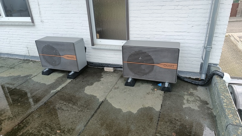

  • Dylanf97
  • Laatst online: 07:40
Ze zijn er weer vandoor inmiddels! Netjes in 4 uur geïnstalleerd, hele vriendelijke jongens.
Goten hadden ze inderdaad toevallig nog van de vorige in de auto liggen, ben benieuwd wie wij blij maken met onze geretourneerde dakdoorvoer.
Vooralsnog heb ik ze alleen heel licht gehoord op vol vermogen bij de test, verder fluisterstil. Ben benieuwd of dat ook zo is als er minder bijgeluiden zijn.

  • MacD007
  • Laatst online: 06-06-2025
Dylanf97 schreef op dinsdag 29 oktober 2024 @ 14:02:
Dat is mooi, echter een kleine opmerking.
de leiding direct bij je regenpijp moet je echt anders gaan leggen (geel gebied) , als je nog een stuk cover hebt liggen zou ik deze zo leggen dat de leidingen boven de uitlaat van de regenpijp komen te liggen, je wilt hier echt geen water op de leidingen en isolatie hebben (zie blauwe lijn voor een betere ligging.
Afbeeldingslocatie: https://tweakers.net/i/YkvJqZzuDtU5t6sHj5IMyVBUHoY=/fit-in/4000x4000/filters:no_upscale():strip_exif()/f/image/OSULbtEoeCNXNUx2llzAVatw.png?f=user_large
Quatt WP 4,5 kW - Atag CV ketel - Honeywell T6 - 23 panelen SolarEdge
  • VindiGoosh
MacD007 schreef op dinsdag 29 oktober 2024 @ 14:11:
Dan los je ook meteen het risico op opgesloten lucht op, of zie ik dat verkeerd? (Aangezien de quatts ontluchten)
  • Dylanf97
Scherp! Ben meteen even het dak opgegaan om het alvast iets beter te maken, straks even zoek of ik nog een verdwaalde baksteen kan vinden om het geheel te ondersteunen. Thanks!

  • Stefannn
  • Registratie: Januari 2023
VindiGoosh schreef op dinsdag 29 oktober 2024 @ 14:01:
Een expansievat voor en na doet dan fysisch toch hetzelfde als een overdrukregelaar?
Het “denk ding” is dat overdruk en onderdruk niet echt uitmaken. Het gaat om verschil.
Jouw plaatjes waren overigens super handig om het wat preciezer te overdenken.
Er zijn wel kleine verschillen in de transient. Circulatie pomp zal liever een vat aan de ingang hebben want zonder vat krijg je een heel diepe korte onderdruk aan ingang (vanwege inertie van water) hetgeen cavitatie trekt bij opstarten.
Met vat aan ingang heb je dus een heel scherpe overdruk puls aan uitgang maar dat geeft geen cavitatie, dan draait hij gewoon wat langzamer.
Bij mijn warmtepomp checkt hij pas na een minuut of zo of de druk klopt. Ik heb ook gehad dat hij er op “te weinig druk” uit klapt maar dat is pas na een minuut of zo draaien. Dus als die software wat fatsoenlijk is maakt het transient gedrag defacto niet veel uit.
Wat dus wel heel veel uit maakt is “waar de software precies op triggered”
  • VindiGoosh
Stefannn schreef op dinsdag 29 oktober 2024 @ 14:21:
Nogmaals heel erg bedankt voor je antwoord en uitleg.
Omdat ik echt even terug naar nul moet, ben ik even gaan googlen en toch lees ik steeds dit terug:
Expansievat
Van belang is de plaats van de pomp in relatie met het expansievat. Een expansievat zorgt ervoor dat de druk in het systeem gelijk blijft. Als het expansievat aan de zuigzijde van de pomp zit, blijft de druk aan de zuigzijde gelijk en zal de installatie keurig in overdruk functioneren. Stel dat in het gesloten systeem de installatiedruk 2 bar is. In het systeem wordt een pomp geplaatst die 1 bar drukverschil levert. Aan de perskant van de pomp wordt de druk vervolgens 3 bar, maar in de loop van het circuit neemt de druk steeds een beetje af. Als het expansievat nu naar de perskant van de pomp wordt verplaatst, blijft de druk aan de perskant 2 bar. De druk aan de zuigzijde zakt dus van 2 bar terug naar 1 bar. En daarmee is de hele installatie in onderdruk ten opzichte van het nulpunt.
Bron: https://www.ew-installati...en-werking-circulatiepomp
Dus ik begrijp niet waarom dit in de situatie van de Quatt niet de oorzaak van het probleem is nu.
Als je in je vorige antwoord al antwoord hebt gegeven op deze vraag, dan moet je het ff zeggen, dan moet ik het gewoon wat langer laten bezinken ipv weer met vragen te komen.
Ik ben echt ff vastgelopen nu 8)7

  • VindiGoosh
@Stefannn
Uit mijn post hiervoor:
Expansievat op retour
Voelbare volgorde van warmteafgifte: ABC
Expansievat op voeding
Voelbare volgorde van warmteafgifte: ACB (in het geval van vraagsteller)
Koud water is zwaarder dan warm water.
Stel nou dat het koude water geen water is, maar stroop
Als je aan de retour de stroop uit de leiding zuigt, dan komt het warme water toch veel sneller bij de retour in plaats van wanneer je:
Warm water via de voeding in het systeem duwt; en daarmee de stroop naar beneden toe de retour in duwt?
Want in het laatste geval meng je in het midden van de radiator horizontaal de stroop met het water, en in het eerste geval rechts van het midden verticaal (in de praktijk waarschijnlijk in de vorm van een halve trechter
[ Voor 6% gewijzigd door VindiGoosh op 29-10-2024 16:47 ]
Warm water via de voeding in het systeem duwt; en daarmee de stroop de retour in duwt?
Want in het laatste geval meng je in het midden van de radiator horizontaal, en in het eerste geval rechts van het midden verticaal
A… dat verschil in voelen had ik gemist.
Nogmaals, ik wilde me er eigenlijk niet mee bemoeien maar kreeg het idee dat het “erg fout ging”.
Maar goed.
Ehh… jouw verklaring geloof ik niet echt.
De radiator ziet enkel een drukverschil. In beide gevallen. Het is niet zo “dat er in het tweede geval even snel water uit gezogen wordt”. “Water is niet comprimeer baar”.
Dus de radiator ziet enkel een drukverschil.
En eerlijk gezegd is dat in beide gevallen ongeveer gelijk.
Het is wel zo dat de cv waarschijnlijk een veel lagere druk geeft. 800m3/h van de quatt is erg veel.
Met veel lagere flow spreid het zich bovenin waarschijnlijk wel wat beter uit. Inderdaad, warm is lichter dan koud dus dat profiel wil zich wel instellen.
De quatt geeft zo extreem veel flow dat het verticale temperatuurverschil zich niet instelt. Spoelt weg.
Nb… op zich is dit best een leuke puzzel. In practische zin blijft de conclusie denk ik toch dat de boel er heel waarschijnlijk uit klapt op druk error.

VindiGoosh schreef op dinsdag 29 oktober 2024 @ 15:41:
@Stefannn
Bij een huisinstallatie heb je het niet zo over zulke GROTE drukverschillen als in jouw voorbeeld.. Denk aan normaal 0,1 tot 0,2 verschil tussen aanvoer en retour
En heb je mijn vorige post gelezen over expansievat????
Sinds aug 24: Duo 2 x V1.5, Tado v3+ opt temp 30gr, const temp, eerst 1100m3 gas, nu 0. Vrijst no brab 76, 150m2, nefit combi exel 04, Veel hr+, vooral in serre, redelijke isolatie. Radiators t22, vvw in serre als bijverwarming. Pomp vvw verwijderd.

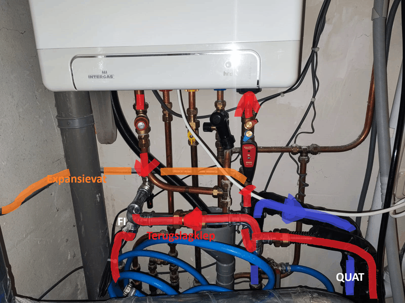

VindiGoosh schreef op dinsdag 29 oktober 2024 @ 14:46:
Precies zoals in je Google quote.
Afgevuld op 2bar, vat in aanvoer quatt, dan krijg je 3bar aan output quatt.
Vat achter quatt, dan blijft output op 2 bar en gaat ingang van quatt naar 1bar.
Daarom maakt heel erg uit waar de drukbewaking van de quatt zit.
Als hij test op 1.5bar op ingang klapt hij er in het tweede geval uit en in eerste geval niet.
Bijvullen naar 3bar lost dat dan op.

  • djlorenz
  • Registratie: Juli 2018
  • Laatst online: 14-10 20:02
installatie is voltooid! 8.30 uur belde een team van twee vriendelijke Slowaakse jongens aan en startte het proces. Het duurde langer dan verwacht, ze hadden problemen met de CIC en ze hadden een update nodig van het moederschip, gelukkig was alles te repareren en vertrokken ze rond 15.00 uur voor een nieuwe installatie (auw!)
Alles lijkt prima te werken, wat ik niet leuk vind, is dat ze meerdere borden op de muren hebben laten hangen vanwege het snelle werk en het niet veel schelen, ik heb mijn verkoper gevraagd wat hij ervan vindt, aangezien mijn huis onlangs is gerenoveerd en opnieuw is geverfd, ben ik er behoorlijk pissig over.
Wat betreft de algemene discussie hier, de jongens hebben nauwelijks naar het project gekeken, ik moest het ze laten zien en uitleggen wat ik wilde, ze vroegen me specifiek "waar wil je de warmtepomp?", dus verwacht alleen uitvoering van deze jongens, als iemand een slecht plan goedkeurt, ligt het probleem bij het hoofdkantoor...
Laten we nu eens kijken hoe we deze pompen efficiënt kunnen laten werken en tegelijkertijd mijn uurtarief kunnen behouden... het is nu 47€/kWh :o
@Stefannn
Ik ben na deze discusie maar eens gaan checken waar mijn expansievat op zit aangesloten en die blijkt ook op de aanvoer te zitten ipv de retour. Quatt blijkt dit dus niet echt helemaal goed uti te voeren.
Alleen denk ik niet dat het effect zo groot is als je beschrijft, de verwamingen die nu aan staan hebben een mooie tempratuur gradient met de IR thermometer over de hele lengte.
Mogelijk nog een actie om uit te voeren na installatie is alle radiatoren ontluchten, het lijkt erop dat dit een significatn effect op mijn COP heeft gehad. installatie nu anderhalve week, eerste week 4,7 en na ontluchten 5,4.

Ik heb thuis nog even aan mijn radiatoren gevoeld, en die worden ABC warm.
Als ik de overdrukregelaar op 0.5 bar zet ook.
Als ik de klep naar de voeding knijp en die van de retour helemaal open laat, dan worden mijn radiatoren ACB warm. Dit verschil wordt steeds minder groot verder in het systeem.
Ik heb voor de grap ook lucht aan laten zuigen en de automatische ontluchter dicht gezet, waardoor er in de retour net voor de Quatt lucht opgesloten zit. Ook dan wordt de eerste radiator ACB warm (bij degene erna al niet meer te voelen).
Ik ben het eens met @Stefannn dat zijn suggestie het beste is om uit te voeren. Minste gedoe en het snelst te testen.
Als dat het probleem niet op lost, dan zou ik nog eens kijken of er ergens in het leidingwerk van de Quatt geen bocht zit waar lucht gevangen kan worden. Daar zou dan een automatische ontluchter moeten komen.
Als dat niet werkt, dan zou ik het expansievat op de retour zetten in combinatie met een overdrukregelaar plaatsen zoals bij anderen hier ook gedaan is (en af laten stellen op de minimale (!) afgifte, dus 3 volledig open radiatoren en niet meer).
Ik heb inmiddels een expansievat, 2 kleppen en een flir camera in mn boodschappenmandje, want ik wil nu echt voor eens en voor altijd weten wat er gebeurt in de radiator qua vermenging wanneer het expansievat op de aanvoer en/of retour zit.
Wat jij zegt @Stefannn klinkt echt logisch, maar tegelijkertijd wilt mijn brein ZIEN waarom het geen verschil zou maken.

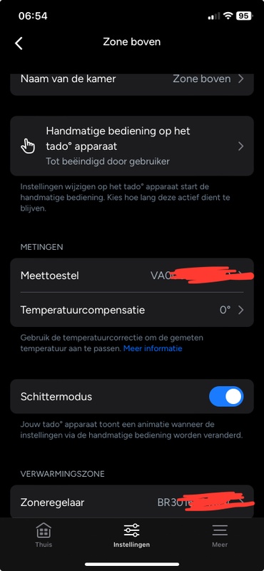

@Friezin voor jouw beeldvorming:Afbeeldingslocatie: https://tweakers.net/i/wnLkH3GU6Ty_0KFcK89Hx0BX330=/x800/filters:strip_icc():strip_exif()/f/image/uNcP8m0qpM2p7XiUYt5fmoYd.jpg?f=fotoalbum_large
Dit zijn de 4 zones die wij hebben. De zone beneden heeft een temperatuursensor. Als je de instellingen van die zone bekijkt zie je het volgende:
Afbeeldingslocatie: https://tweakers.net/i/ZoUkYVB-TV_LNPXyqpcFTU2-f2E=/x800/filters:strip_icc():strip_exif()/f/image/8nwWZlXTuCCCXeYDIHMudkkS.jpg?f=fotoalbum_large
Halverwege zie je “meettoestel”. Dit is de temperatuursensor (begint met “SU”) en die heeft een zoneregelaar (begint met “BR”).
De zone boven ziet er zo uit:
Afbeeldingslocatie: https://tweakers.net/i/p64m6t4UoP66rrxN4wYzyF-I6Gc=/x800/filters:strip_icc():strip_exif()/f/image/D0COcZvWWuhqLVYk1qzEnLtD.jpg?f=fotoalbum_large
Die heeft als meettoestel 1 van de radiatorknoppen (begint met “VA”), maar dezelfde zoneregelaar als beneden (en de rest van het huis).

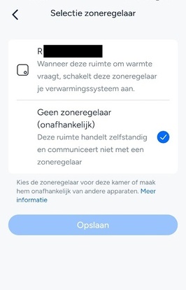

Heb je hier dan niet juist het sturende zones?
In de Tado app staat dat als je de zone toekent aan de zoneregelaar, deze juist wel het systeem mag inschakelen.
Afbeeldingslocatie: https://tweakers.net/i/unBoNYulK6_05MMTlj_sxSrb0sk=/fit-in/4920x3264/filters:max_bytes(3145728):no_upscale():strip_icc():strip_exif()/f/image/pfxqS9HV0UD4qcI0ocST9npx.jpg?f=user_large
Ik heb het zelf zo ingesteld, de thermostaten gaan bij ons open zodra er vraag is in die betreffende ruimte, en als het systeem dan toevallig net verwarmt gaat er ook warm water door de radiator, anders staat de ruimte met open thermostaat te wachten op warm water.
[ Voor 7% gewijzigd door Dylanf97 op 30-10-2024 07:49 ]
Zo heb ik andere ruimtes inderdaad ook ingesteld.
Dylanf97 schreef op woensdag 30 oktober 2024 @ 07:48:
Dat is een goeie; maar dan snap ik niet waarom er “maximaal 2 sturende zones” mogen zijn. Waar staat dit? Waar is de bron hiervan?
Want wat boeit het als de zoneregelaar de enige is die de CiC aanstuurt? Wat zijn bij mij dan de gevolgen van mijn 4 zones in plaats 2?
Ik moet natuurlijk nog even wachten op echt koud weer, maar hier werkt alles naar tevredenheid. Ik snap die restrictie niet.

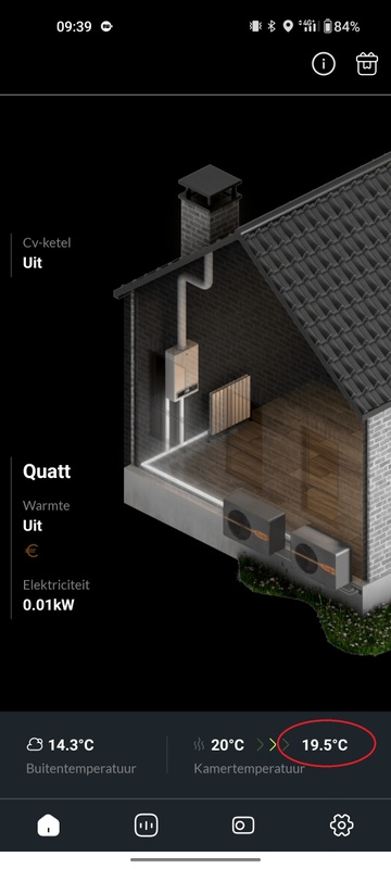

Dylanf97 schreef op woensdag 30 oktober 2024 @ 08:59:
Ik heb het kunnen zien in de app van Quatt zelf, probeer eens de zones handmatig op een andere temperatuur te zetten, dan zie je als het goed is rechts onderin wat ik bedoel :)
Dit volg ik niet. Wat moet ik zien rechtsonderin?
  • Dylanf97
VindiGoosh schreef op woensdag 30 oktober 2024 @ 09:19:
Als je alle sturende zones een andere temperatuur mee geeft (om te testen) zie je als het goed is dat de waarde die de CiC als setpoint heeft blijft wisselen tussen die waardes.

  • VindiGoosh
Dylanf97 schreef op woensdag 30 oktober 2024 @ 09:31:
Het zal aan mij liggen, maar ik zie überhaupt geen setpoint

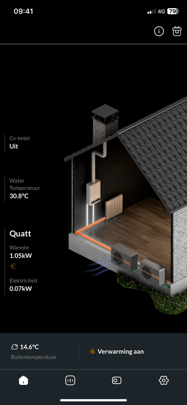

  • Dylanf97
VindiGoosh schreef op woensdag 30 oktober 2024 @ 09:37:
Ah mijn excuses, ik heb een screenshot gemaakt om aan te geven welke waarde ik bedoel;

Dylanf97 schreef op woensdag 30 oktober 2024 @ 09:41:
Heb ik weer. Ik heb dat niet:
Afbeeldingslocatie: https://tweakers.net/i/cJPXbcYNzXjDU5EAEBkDCcv3eTA=/x800/filters:strip_icc():strip_exif()/f/image/9q8lCxon9cHdvchsETZ5p0cr.jpg?f=fotoalbum_large
Afbeeldingslocatie: https://tweakers.net/i/KjYAkbngnhbnMNgsuBd0JPMYgwQ=/x800/filters:strip_exif()/f/image/lT4j4b1YgUzy1WTnFWP6Kgf1.png?f=fotoalbum_large

  • Dylanf97
Oei, dat verklaart dan een hoop. Weet niet hoe het kan dat dat er zo anders uitziet dan.
Ik heb zelf een Tado V3+, aangesloten via OpenTherm. Hoe is dat in jouw situatie?

  • VindiGoosh
Dylanf97 schreef op woensdag 30 oktober 2024 @ 09:53:
Ik heb ook Tado V3+ en ik heb het werk van de monteurs niet gecontroleerd wat dat betreft. Normaal zou ik dat doen, maar ik heb er nog geen tijd voor gehad.
*Ik ga er dus vanuit* dat ze het opentherm hebben aangesloten, want zo zat het ook aangesloten op de CV.
Anders is de Quatr nu aan/uit aangesloten wat echt belachelijk zou zijn. En daarvoor zouden ze ook het installateursmenu van de tado moeten hebben veranderd.
En anders is de Tado modulerend op de aan/uit van de CiC aangesloten. Wat helemaal achterlijk zou zijn.
Of het zit bij jou niet goed?

  • medu80
  • Laatst online: 10:49
VindiGoosh schreef op woensdag 30 oktober 2024 @ 10:15:
Kan iedereen hier in de Quatt app die setpoint zien??
In plaats van een Poll uitvraag, zou je je eigen aansluitingen kunnen nalopen.
De CiC kan niet met Aan/uit op een thermostaat. Dus dit valt al af.
Daarnaast maakt de aansluiting tussen CiC en Ketel niet uit voor de temperatuurweergave. Dus ook dat valt af.
Blijft er over, je eigen instellingen in de TADO App, dus heb je de Quatt gekozen, al maakt dit overigens weinig uit, want onder water is het puur OpenTherm dat ie kiest. Dus is je Tado aangesloten als OpenTherm. Tevens moet er maar 1 warmtevrager zijn.
