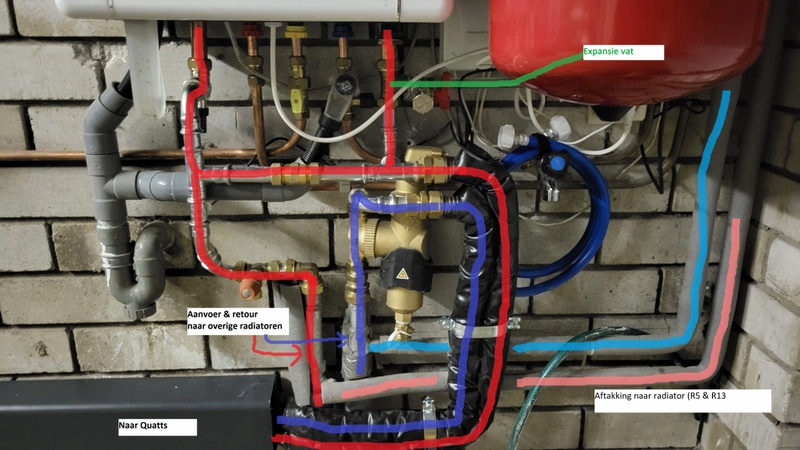

CPM schreef op maandag 28 oktober 2024 @ 13:17:
Erop getikt maar het verschil is echt minimaal hoorbaar. Beetje zoals deze video: https://www.youtube.com/watch?v=On0DTpCyPWc maar dan zit er minder verschil tussen de tonen.
De bypass ga ik niet aan draaien, dat is dat koperen ding tussen aanvoer en retour. Lijkt ook niet gemaakt om er aan te draaien. ;)
Die temperatuur sensor op de aanvoer die hoort daar ook te zitten neem ik aan? Die loopt naar de CiC.
@VindiGoosh bedoeld denk ik de drukverschilregelaar op de afvoer van jouw CV (met zwarte stelknop).
Die heeft volgens mij weinig impact op de werking van je Quatt
Temp sensor zit op de juiste plek. Is idd aanvoertemperatuur naar radiatoren.
Dan kan ik geen advies uit ervaring geven. Ik heb daar een AVDO (soort van drukventiel).
Toch denk ik echt dat het probleem in de bypass zit.
Er moet een AVDO zitten, ik kan me niet voorstellen dat ze die niet geplaatst hebben

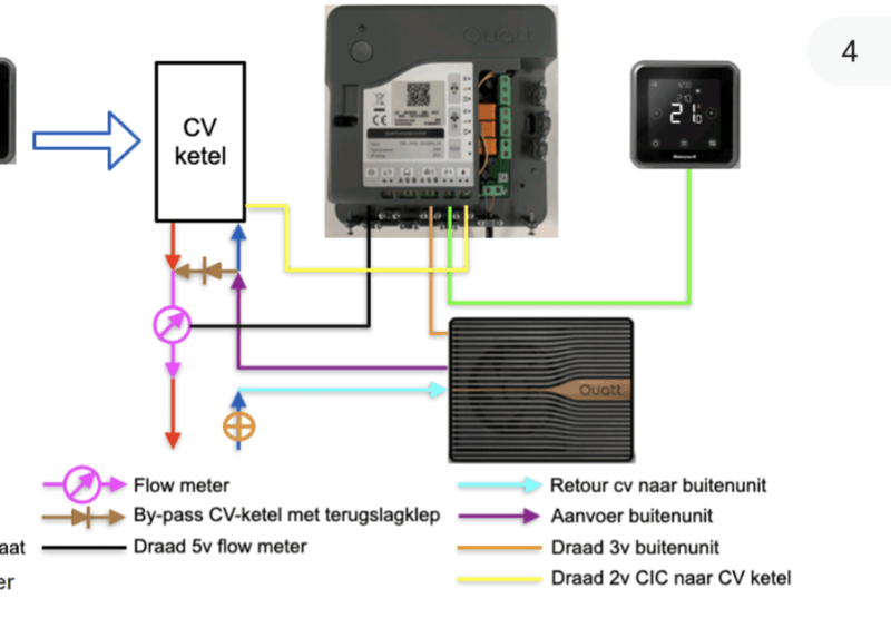

@CPM @VindiGoosh dat koperen 'ding' is een terugslagklep. Daarmee kan de Quatt de CV bypassen als de CV (pomp) niet actief is .
Zou die verkeerd om zitten, dan zou de Quatt al het water door de CV moeten persen. Dan zul je mogelijk een lage water flow krijgen. Als de CV pomp aan gaat, dan gaat ie circuleren over de CV.
Denk niet dat dit tot jouw problemen zou leiden.

Friezin schreef op maandag 28 oktober 2024 @ 13:20:
Dit is de eerste keer dat ik een tuinopstelling zie.
Hoeveel meter slang ligt er onder de grond?
Eerder hield Quatt altijd de boot af naar mijn weten.
Las al een paar suggesties, maar we moeten wachten tot er daadwerkelijk wordt verwarmd lijkt me.
Ik heb zelf geen bypass (daarom bij mij de eis van 3 radiatoren open) maar is het ook van belang waar die zit?
Ook benieuwd of er warmteverlies is tussen de Quatts en de eerste radiator.
Mooie opstelling he ;) . de leidingen van de Quatts lopen door een rioolbuis de garage in. Het zou volgens Quatt maximaal 8 meter mogen zijn. En ik denk dat het ook zoiets is.
ik denk dat er altijd warmte verlies is tussen Quatts en de eerste radiator. Het zwarte omhulsel voelt ook "warm" aan dus er is altijd sprake van verlies. De isolatie om de buizen is nou niet echt heel erg dik.
Ik heb geprobeerd om de leidingen te meten onder de CV van ondanks witte tape geven die geen goede meting.
@VindiGoosh Zit die drukverschil regelaarr niet net na de aanvoer onder de CV? Zie eerdere foto.
jj85 schreef op maandag 28 oktober 2024 @ 13:33:
terugslag ventiel staat een pijltje op die wijst naar links <--
[ Voor 24% gewijzigd door CPM op 28-10-2024 13:35 ]

jj85 schreef op maandag 28 oktober 2024 @ 13:21:

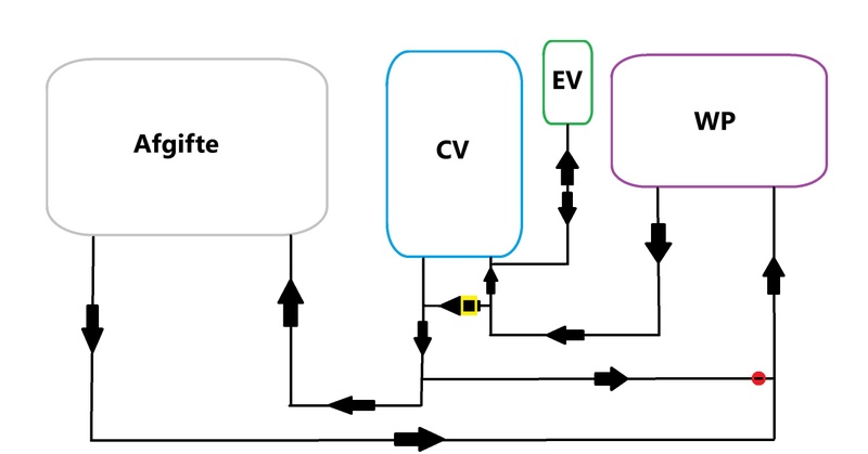

VindiGoosh schreef op maandag 28 oktober 2024 @ 13:52:
Dat ben ik niet helemaal met je eens. Het is vaak een combinatie van factoren en in dit geval lijkt het alsof de druk in het systeem te groot wordt, waardoor de voeding direct retour gaat. En dat kan het gevolg zijn van een lek expansievat in combinatie met een te laag ingestelde AVDO ventiel.
Het zou ook zomaar kunnen zijn dat het expansievat voor de nieuwe situatie te klein is, en daarom net drukverschil niet goed opvangt.
Retour naar wat? @CPM zijn drukverschilregelaar zit eigenlijk buiten het circuit vd Quatt.
  • VindiGoosh
  • Registratie: Augustus 2024
  • Laatst online: 09:59
jj85 schreef op maandag 28 oktober 2024 @ 14:04:
De aanvoer van de Quatt zit op de retour van de CV.
Tussen de aanvoer van de CV en de retour van de Quatt zit een AVDO.
-Als- de AVDO verkeerd staat ingesteld, of het expansievat het drukverschil niet goed compenseert, dan gaat het warm water de weg van de minste weerstand volgen en dat is naast de Quatt bypass onder anderen direct via de retour van de CV.
Als daartussen een radiator open staat, dan gaat het warme water dus direct naar de retour en wordt er een hoge temperatuur gemeten, waardoor het systeem uit gaat.
-Edit-
Ik denk dat het expansievat te klein is
[ Voor 3% gewijzigd door VindiGoosh op 28-10-2024 14:28 ]

VindiGoosh schreef op maandag 28 oktober 2024 @ 14:17:
-Edit-
Tussen aanvoer en retour zit geen AVDO maar een terugslagklep, expansievat heeft er totaal niets mee te maken.
@CPM
@jj85
IK meen de bye pass te zien zitten helemaal links op de foto, vrijwel verstopt achter de meest linkse ijzeren buis, tussen warme aanvoer vanaf cv en ...., daarvoor toch echt meer en duidelijker fotoś nodig.. En nog scherpe detailfotoś zodat we het onderdelen goed zien. En
En haal voor die fotos eerst je EIGEN isolatie links van expansievat, niet de quatt isolatie weg, zoat we de pijpen zien lopen.
-Edit-
@VindiGoosh
Expansievat dient alleen om drukvermeerdering en daardoor waterverlies te voorkomen en is dus slechts aan een zijde, meestal retour, aangesloten.

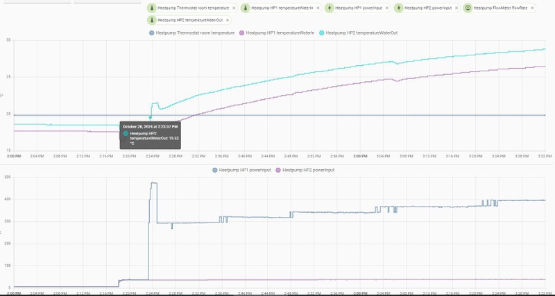

CPM schreef op maandag 28 oktober 2024 @ 12:54:
Ik ga het direct testen. Maar dat zou alleen het geval kunnen zijn bij radiator 8 en 9. de andere leidingen kan ik allemaal goed volgen. radiator 6 is hoogst onwaarschijnlijk want dan zou alles wat erachter zit niet warm worden maar dat is dus niet zo.
Alles is overigens goed op druk, geen waterverlies, ontlucht etc.
Maar als ik naar de Quatt grafiekjes kijk vanuit HA dan valt mij het volgende op:
- nachtelijk kortstondig aan/uit, run van 45 minuten
- water temp gaat van 24 naar 35
- dit alles om 0,5 graden te overbruggen
- twee quatts draaien dan en vragen elk 600watt
- flow 800/lu
Ik heb nog niets gehoord van Quatt, maar waarom draait de Quatt niet onder de 400watt en dan gewoon met een constante temperatuur die een paar graden boven kamertemperatuur zit en een lagere flow. Dit lijkt op ouderwets aan/uit gedrag, ;)

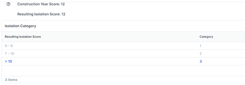

In tegenstelling tot de meeste warmtepomp systemen heeft de Quatt geen aanvoertemperatuur in verhouding tot de buitentemperatuur (weercompensatie curve).
In plaats daarvan maken ze een stooklijn die alleen een Delta-T voorschrijft bij een bepaalde buitentemperatuur als er warmtevraag is vanuit de thermostaat en bepalen of dit lukt ze door te meten hoeveel energie het huis in is gegaan.
Ligt de warmteverlies schatting te hoog, dan gaat de aanvoertemperatuur dus ook flink omhoog om die Delta-T maar te halen met je afgiftesysteem. Dat zorgt voor overdreven reacties van de CiC.
@MacD007 heeft een mooie spreadsheet die je in kan vullen en @Friezin heeft die instelling al eerder aan laten passen en weet misschien hoe je dat verzoek soepel door de eerstelijns heen duwt.
Van CV warme aanvoer naar warme aanvoer lijkt het. Begin me af te vragen of die op de juiste plek zit?...
(Al staat het denk ik los van de geconstateerde problemen)

jj85 schreef op maandag 28 oktober 2024 @ 16:14:
Bij een Intergas ketel zit deze op de juiste plek.

A 26.4 - R 25.4
Nummer 11:
A 25.5 - R 24.3
Ventilatoren draaien nog niet.
Ruimtes die ik verwarm zitten ook bijna op ingestelde temperatuur (18 gaden en 20 graden)
CiC info (graadje hoger dan metingen inmiddels)
24
25
26
27
28
29
30
31
32
33
34
35
36
37
38
39
40
41
42
43
44
45
46
47
Live feed:
boiler
boiler.oTtbTurnOnOffBoilerOn    false
boiler.otFbChModeActive false

@harv Je kunt op het plaatje van het leidingwerk klikken en dan nog een keer inzoomen, scherper en groter dan dat gaat het niet worden maar als je het dan nog niet kunt zien dan zou ik maar eens langsgaan bij een opticien. ;)
Heel eerlijk: ik zie niks raars.
Gooi ik deze er weer in:
Friezin - Ervaringen met Quatt Deel 2
Wanneer je kamers zo snel op temperatuur zijn met zulke lage temperaturen in je radiatoren, ben ik nog steeds nieuwsgierig naar de instelling warmteverlies en buitentemperatuur bij Quatt zelf.
Edit
Ah, je hebt antwoord van Quatt.
Verlies je inderdaad ieder uur nu al 0,5°C?

@CPM
Mijn vorige uitleg was erg onduidelijk, dus ik ga een poging doen met een schets dit keer. Om even te beginnen met mijn punt over het expansievat en de AVDO drukregelaar.
De AVDO wordt ingesteld op basis van de minimale afgifte (3 radiatoren?) met een hoge warmtevraag, zo wordt de druk opgebouwd. Zodra het drukverschil dusdanig hoog wordt dat de leiding achter de AVDO warm wordt (en het ventiel dus open gaat), wordt hij een klein slagje teruggedraaid en op die manier afgesteld.
Zie nu onderstaande schets:
Afbeeldingslocatie: https://tweakers.net/i/9wB_1PXdzx4WA6XhALVhKl45OTQ=/800x/filters:strip_icc():strip_exif()/f/image/V1hpi4sjpKS93sTjn6C64dZt.jpg?f=fotoalbum_large
Geel is de Quatt bypass, rood is de AVDO drukverschilregelaar. Grijs is je warmteafgiftesysteem (radiatoren enz.), blauw je CV, groen het expansievat en paars je Quatt(s).
Wanneer de AVDO is afgesteld bij een expansievat die te klein of lek is, zal het systeem geen marge hebben om een drukverschil op te vangen. De weg van de minste weerstand geldt dan, en dat is dan óf je warmteafgifte (grijs) of de AVDO drukregelaar (Rood). Wanneer het water een grotere weerstand in je warmteafgifte systeem ervaart, zal het water via de AVDO gaan lopen direct terug je warmtepomp in. De warmtepomp meet dan een warme retour. Dit zal (meestal) geen permanente doorvoer zijn, maar zonder expansievat zal de AVDO door steeds korte stootjes in drukverschil retourwarmte gaan "lekken".
Dit probleem kan ook optreden wanneer de AVDO is ingesteld met bij wijze van 8 radiatoren open, terwijl er in de praktijk enkel 3 standaard open staan.
Of dit in jouw geval (onderdeel van) het probleem is, kun je dus testen door een warmtevraag te creëren en achter de AVDO te voelen of deze te vroeg retourwarmte geeft t.o.v. de retourwarmte uit je afgifte systeem. Is dit het geval, dan gaat de AVDO te vroeg open.
De oplossing is dan normaal gesproken om de AVDO hoger in te stellen. Als je dit doet in een systeem met een lek of te klein expansievat, dan ga je in principe wel de de druk op je afgiftesysteem verhogen, maar tegelijkertijd ook de druk op de koppelingen en uiteindelijk het overdrukventiel.
Wat ik zou doen is de AVDO hoger instellen, en tegelijkertijd kijken of het overdrukventiel water gaat lekken. Dit kun je doen door er wat keukenpapier onder te leggen. Als het een beetje is en het droogt op, dan kun je aan de vervorming van het keukenpapier alsnog zien of hij nat is geweest of niet.
Blijft deze droog en is het probleem opgelost: Dan is het niet een probleem in combinatie met een lek of te klein expansievat.
Is deze nat geworden, dan is sowieso je expansievat te klein of lek en moet je eerst dat regelen, voordat het zin heeft om iets anders te doen.

  • jj85
  • Laatst online: 13:07
@VindiGoosh
Waar in @CPM zijn foto zie je die ADVO die in jouw schema rood is?
Afbeeldingslocatie: https://tweakers.net/i/EOt4_qiwaPx6jlbvsEbCGIBzmK0=/800x/filters:strip_icc():strip_exif()/f/image/PDsuL6ROXMrptJI6JgjEvk1Z.jpg?f=fotoalbum_large

Isolatie en bouwjaar:
Afbeeldingslocatie: https://tweakers.net/i/bOxMjjZZdMMoaC9B9eqglHycN2Q=/800x/filters:strip_exif()/f/image/4U30SzI5SDsba5nuzxwGKJd7.png?f=fotoalbum_large
Afbeeldingslocatie: https://tweakers.net/i/6IuscTSQznjd36NoKoYh1KzoKek=/800x/filters:strip_exif()/f/image/SDz5haaPY9r9ozxpYMwMYfLt.png?f=fotoalbum_large
Dit zijn dus de overzichten die ik gekregen heb aan de hand van mijn vragen, ik vermoed dat er nog meer overzichten zijn. Ik weet bijv. niet wat mijn factor voor verwarmingsverlies is.

  • VindiGoosh
jj85 schreef op maandag 28 oktober 2024 @ 19:24:
@VindiGoosh
Afbeeldingslocatie: https://tweakers.net/i/dyqQS7Biaz_xpEv2e82R0E5vPh4=/800x/filters:strip_icc():strip_exif()/f/image/PDjY5G0pvB2iSZJPkfEh44Vt.jpg?f=fotoalbum_large
Hij lijkt hier te zitten, maar dat zou niet de goede plek zijn. Dat is sowieso een hele rare plek voor een AVDO, want daar is helemaal geen drukverschil te regelen.
Hoe meer ik naar de foto kijk, des te vreemder ik het eruit vind zien.
Het zou echt schelen als je een betere foto zou kunnen maken @CPM , dus dat alle leidingen goed te zien zijn zonder de grijze isolatie enzo, vooral in het midden.
Ik kan mijn vinger er nog niet op leggen, maar het ziet er heel onlogisch uit
[ Voor 3% gewijzigd door VindiGoosh op 28-10-2024 19:58 ]

  • CPM
CPM
Ik doe maar wat, jij dan?
VindiGoosh schreef op maandag 28 oktober 2024 @ 20:04:
Ahh kijk, dan is dat helder.
Maar dan is de vraag waar de andere zit
Die zit er niet.
Hier zoals de boel in elkaar steekt.
Afbeeldingslocatie: https://tweakers.net/i/3Xir9_ZMrgAD8YIPdPIYR6PTbXU=/800x/filters:strip_icc():strip_exif()/f/image/is3DokBEfZZXRHbIF5W00sDn.jpg?f=fotoalbum_large
Gerardwaz schreef op maandag 28 oktober 2024 @ 20:03:
Deze zit daar omdat de Intergas ketel geen driewegklep heeft en je anders ongewenste stromingen krijgt.
Voor de plaatsing van de Quatts zat daar ook geen zwart (drukregelaar?) ding. Alleen een rode "dop" die nu lager op de foto te zien is.
EDIT: hier de before:
Afbeeldingslocatie: https://tweakers.net/i/jyZozjd9KgetcoI9Vz1EUXx3daI=/800x/filters:strip_icc():strip_exif()/f/image/twGT31RN4gtEHoQhkftxVQxU.jpg?f=fotoalbum_large
[ Voor 38% gewijzigd door CPM op 28-10-2024 20:23 ]

@VindiGoosh Die hele ADVO verbinding van jouw plaatje is niet aanwezig bij mijn installatie.
Even een plaatje van iemand anders gezocht:
Jeroennl in "Ervaringen met Quatt Deel 2"
Afbeeldingslocatie: https://tweakers.net/i/pjf8jqOk7-SK9kiC3l8rKZrjxIk=/fit-in/4920x3264/filters:max_bytes(3145728):no_upscale():strip_icc():fill(white):strip_exif()/f/image/v24tv3Xxg06Huk5qsGEwPVt4.jpg?f=user_large
[ Voor 64% gewijzigd door CPM op 28-10-2024 20:36 ]

@CPM Zou je eens als je tijd hebt willen voelen in welke volgorde je radiator warm wordt:
Afbeeldingslocatie: https://tweakers.net/i/__vHPNq6QB3LJjxPybevKwR8SpU=/800x/filters:strip_icc():strip_exif()/f/image/zfkrbLDGiy62bJSE9oQRjZHm.jpg?f=fotoalbum_large
De volgorde van warm worden zou moeten zijn: A -> B -> C.
Als dit: A->C->B is, dan is het drukverschil tussen de voeding en de retour te groot.
In dat laatste geval zou groen omcirkeld bij jou op die plek moeten zitten:
Afbeeldingslocatie: https://tweakers.net/i/3qmImv512Eu-BJc0AqKMUY7ye74=/x800/filters:strip_icc():strip_exif()/f/image/VgwphyYNlYK6Yaq321c8YcWH.jpg?f=fotoalbum_large
Het gevolg hiervan is precies wat jij beschrijft: Een warmtepomp (of CV) die heel veel vermogen wilt leveren om aan de warmtevraag te voldoen, en die heel erg snel bereikt.
Ook in dit geval is het probleem het expansievat: Niet omdat die lek of te klein zou kunnen zijn, maar omdat het drukverschil te ver uit elkaar ligt voor het expansievat om zijn werk te doen.
Hij hoeft dan niet te klein te zijn, maar hij wordt niet goed bereikt. Met een CV maakt dit niet uit want die perst de warmte wel door je afgiftesysteem, maar met een warmtepomp wil je juist dat dit rustig en gelijkmatig gebeurt.

  • VindiGoosh
CPM schreef op maandag 28 oktober 2024 @ 20:56:
Wat jij beschrijft m.b.t. A - C - B, dat is idd wat ik merk bij de radiatoren. Na een tijdje is dat weg dus ik dacht dat het zo hoorde (nadat ik 3x gecontroleerd heb of er geen lucht in zit en alles open staat, maar toch had ik lichte twijfel).
Deze zin brengt mij even in verwarring:
Moet die verbinding er zijn of juist niet?
Die verbinding moet er zitten ja. Je radiator moet geleidelijk warm worden te beginnen bij de aanvoer, en dan langzamerhand over de breedte van boven naar beneden. Er mag best iets verschil in zitten, maar het warme water mag in principe niet eerder de retour heet maken dan bovenin / middenin de radiator warm is.
Nu is de druk in de aanvoer kennelijk te groot. Dit voorkom je door een overdrukregelaar daartussen te zetten. Het kan ook zijn dat je expansievat te klein is. Maar bij mij zit hier ook een overdrukregelaar:
Afbeeldingslocatie: https://tweakers.net/i/Jtq-BZo5fQXTYaEtuuo02koXlAw=/x800/filters:strip_icc():strip_exif()/f/image/6cOx0OjWpR0KqsVXFyxOHBNi.jpg?f=fotoalbum_large
En die zit er niet voor niets, die is echt daarvoor bedoeld.

Die overdrukregelaar zit bij mij dus rechts onderin waar de aanvoer (paars) naar de afvoer (blauw) gaat

@CPM
Dit bedoel ik met mijn kleutertekening:
Afbeeldingslocatie: https://encrypted-tbn0.gstatic.com/images?q=tbn:ANd9GcS8LrkoKdFE_YqxqARwQgA4bPcNjvOYCSQQeQ&s
[ Voor 6% gewijzigd door VindiGoosh op 28-10-2024 21:15 ]

  • VindiGoosh
Zou je mij dit verder uit kunnen leggen trouwens? Want ik snap dit niet.
Als ik zo naar het leidingwerk kijk, zou de druk voor de overdrukregelaar hetzelfde moeten blijven als na de regelaar, immers drukt de voeding er vanaf beide kanten tegenaan.
Vanuit die beredenering zie ik het nut niet in van dat ding op die plek.
[ Voor 7% gewijzigd door VindiGoosh op 28-10-2024 21:52 ]
  • Gerardwaz
  • Registratie: Oktober 2020
  • Laatst online: 12:56
VindiGoosh schreef op maandag 28 oktober 2024 @ 21:50:
Met een driewegklep is de doorstroming via de ketel afgesloten als de Quatt solo draait en zonder niet. Bij de Intergas geeft die stroming problemen met warm water, deze denkt dat er tapwater wordt gevraagd.

  • VindiGoosh
Gerardwaz schreef op maandag 28 oktober 2024 @ 21:56:
Ahh nu vat ik ‘m! Top dankjewel :)
  • Stefannn
  • Registratie: Januari 2023
  • Laatst online: 13:35
Eh… wat mij betreft iets te veel enthousiasme voor de overdruk leiding….
1/… klopt wel. Die zorgt dat als de pomp perse een bepaalde flow wil maken terwijl het afgifte systeem dat niet kan adsorberen het drukverschil tussen aanvoer en retour niet te extreem oploopt. Dat kan voornamelijk slecht zijn voor de pomp. Die kan zijn flow niet kwijt, wordt heet, trekt cavitatie, kan kapot gaan.
Het is een soort “nooduitgang”.
2/ maar het is helemaal niet “goed” dat je flow daar door verdwijnt…
Je krijgt het warme water dan terug in je retour. Dus als de warmtepomp daar een stap bovenop doet dan gaat de temperatuur verder omhoog. Cop neemt af. En als de temperatuur maar hoog genoeg wordt stagneert de boel. Bij gelijk elektrisch vermogen van de compressor is de cop (door de hoge cv temperatuur) dermate ver afgenomen dat de boel weer in evenwicht is.
Heel logisch…. Maar “de manier om de efficiency geheel om zeep te helpen”.
Dus… wat is de remedie….
A/ een modulerende warmtepomp zal de compressor lager zetten zodat er minder temperatuur hoeft te worden gemaakt. Maar dat kan natuurlijk al aan de minimum zijn.
B/ circulatie pomp terugschroeven. Moderne circulatie pompen kan je langzamer zetten. Quatt doet dat niet echt. Ook dan neemt de temperatuur echter toe tot zeer laag cop regime.
C/ de “echte remedie”….afnemers open zetten! Zorgen dat de quatt de warmte kwijt kan!
In dit geval ben ik het volledig eens met @netappie met zijn pleidooi om zoveel mogelijk open te zetten (in andere context niet maar laten we die strijdbijl even onder de grond laten). Check de stukjes die hij hier over gepost heeft.
Kortom…
- dat er flow is door de overstort is een symptoom dat de warmtepomp de flow niet kwijt kan.
- het is prettig dat je daarmee de pomp beschermt tegen kapot gaan, maar het is geen gewenste situatie. Als je merkt dat die opengaat doe je er goed aan meer afnemers open te zetten,
- je kan daarom ook prima een dergelijke overstort. Als je altijd genoeg radiatoren open hebt is die overstort totaal niet nodig.

  • VindiGoosh
Stefannn schreef op maandag 28 oktober 2024 @ 22:02:
Kortom…
Nb…
Overstort is eigenlijk een overblijfsel uit het cv tijdperk van 25 jaar geleden. Toen waren er nog geen circulatie pompen die je terug kon dimmen. Zonder overstort trokken die cavitatie en konden doorbranden als je teveel radiatoren had dicht gezet. Cq.. met te weinig flow door de cv kon het binnenwerk verbranden door te hoge temperatuur. Tegenwoordig is dat allemaal veel minder een probleem omdat alles op basis van sensoren veel preciezer geregeld wordt.
1 kanttekening en daarmee gelijk een vraag:
Als je de overdrukregelaar afstemt op 3 radiatoren die altijd open staan (minimale afgifte), dan heb je dat probleem toch helemaal niet? Want elke radiator die dan extra open gaat verlaagt dan de kritische druk.
Daarnaast is het expansievat dan dichterbij, bij overschrijding van de kritische druk.
Nogmaals, normaal gesproken is het expansievat het laatste waar je het probleem zoekt omdat die aan de retour van de CV zit, maar nu zit deze dus ook aan de aanvoer van de warmtepomp. Het is dus veel meer van belang dat deze het drukverschil goed kan regelen.
Dus of het expansievat vergroten, of eentje extra plaatsen (halverwege/retour warmtepomp) of een overdrukregelaar plaatsen.
Dan krijgt het warmtesysteem ook geen trigger om op hoog vermogen te draaien.

  • Stefannn
CPM schreef op maandag 28 oktober 2024 @ 22:39:
@Stefannn
Ik ben een leek dus als ik een denkfout maak zeg het gerust.
Dus 7 radiatoren open is onvoldoende om de druk kwijt te kunnen? (Quatt zegt minimaal 3)
Lager dan 400watt kan de Quatt compressor dan niet terug schakelen? En dus is een lagere stabiele water temperatuur dan 30-35 graden niet mogelijk?
Ik had niet je hele “probleem” gevolgd.
Ik vind alleen dat ik wat moet zeggen omdat ik het gevoel kreeg dat de overstort als “oplossing” werd gezien. Ik zie het meer als een veiligheids bescherming om de boel heel te houden. Als die nodig is dan is er echt iets mis.
Ik heb maar eens terug gekeken naar waar je probleem begon. Als ik het goed heb hier: CPM in "Ervaringen met Quatt Deel 2"
Probleem “korte sprintjes” dus en daardoor lage cop.
Eerlijk gezegd denk ik dat het gewoon nog te warm is :).
Waarschijnlijk heb je “bijna geen warmte nodig”. Maar wel een heel klein beetje.
Quatt start op.
De temperatuur neemt vrij snel toe omdat de radiatoren wat warmer moeten zijn voor ze echt warmte gaan afgeven.
Maar “ze zijn nog niet fatsoenlijk warm” of het huis is al op temperatuur dus de boel slaat weer af.
De slechte cop is nog niet eens vanwege de temperatuur maar gewoon omdat de stabiele situatie nooit bereikt wordt. Je ziet dan aan de watertemperatuur. Die bereikt geen plateau.
Ik heb zelf geen quatt. Ik heb een w/w warmtepomp, zelf aangelegd, zelf controller gemaakt en geprogrammeerd. Ik ben op dit forum verzeild geraakt omdat ik iets voor een kennis zocht en ik vind de quatts super interessant. Heel mooi ding.
Maar goed… ik reageer dus vanuit “hoe je het zou moeten maken”, ik weet niet hoe je dat op een quatt voor elkaar krijgt.
Op basis van bovenstaande heb ik idee dat de temperatuur controle, of dat nu watergeregeld of kamer geregeld is, veel te “strak” staat afgesteld.

VindiGoosh schreef op maandag 28 oktober 2024 @ 22:13:
Klopt… dat bedoel ik ook.
“Het is een veiligheid”
Als je hem instelt op 3 radiatoren en er staan 3 radiatoren open dan gaat er geen flow door en zo hoort het ook.
Als iemand de radiatoren allemaal dicht zet dan zou de flow zonder overstort stageneeen, cavitatie in de pomp, over temperatuur in de gas cv ketel van vroeger. Tegenwoordig zal alles door de sensoren en electronica al veel eerder uit gezet worden dus tegenwoordig is zo’n overstort niet meer zo nodig.
Expansievat kan geen regel probleem geven, noch in aanvoer, noch in retour. Die regelt niet het drukverschil over de warmtepomp maar de algemene druk in het circuit.
Als hij voor de warmtepomp zit dan zal die de ingang stabiliseren, dan zal de uitgaande druk [expansievat druk + pompdelta] zijn.
Als hij erna zit dan zal hij de uitgang stabiliseren en zal de ingaande druk [expansievat druk - pompdelta] zijn.
Het kan echter wel zorgen dat de ingaande druk onder de werkdruk komt of de uitgaande boven de werkdruk en dat de quatt dan uit “veiligheid” af schakelt.
Mmhhh… dat kan de korte runs dus ook verklaren…
Kan je checken door drukmeting te monitoren, zit dat op de quatt? Zit er een druk foutmelding?
Als dat zo is: water bijvullen als hij eruit klapt op te hoge druk, of juist weg laten lopen als hij eruit klapt op te lage druk.
Tot slot…
Als de leidingen te dun zijn dan loopt de druk ook te hoog op. Dan kan je de radiatoren wel open zetten maar dan “krijg je de flow niet door de aanvoer leidingen”.

Stefannn schreef op maandag 28 oktober 2024 @ 23:50:
Volgens mij zeg ik precies dit al de hele tijd.
Maar het zal dan aan mijn gebrek in uitleg liggen.
Wat ik dus steeds bedoel te zeggen:
Het drukverschil tussen de voeding en retour is te groot. Dit kun je zien aan hoe de radiatoren warm worden en het zenuwachtige gedrag van de CV (of WP).
Het expansievat is lek, te klein of/en zit op een ongelukkige plek (praktisch aan de voeding) en er zit tevens geen overdrukregelaar in zijn systeem. Daarom ontstaan zijn problemen. Was 1 van deze 2 wel aanwezig, dan was dit probleem er niet of veel minder.
Ik denk dus nogmaals dat er een groter expansievat moet komen, of/en eentje extra op de retour, maar ook een overdrukregelaar.
Ik ben het eens dat de overdrukregelar eigenlijk geen oplossing is vanwege de efficiëntie. Maar vergeet niet dat wanneer het ventiel open gaat, dezelfde aanvoertemperstuur onder een lagere flow in het afgiftesysteem geleverd gaat worden.
De quatt echter merkt dat er met dezelfde aanvoerwarmte, dezelfde flow en iets hogere retourwarmte dezelfde of betere afgifte gerealiseerd wordt, en zal daardoor dus gaan sturen op minder vermogen. Immers geeft @CPM aan de ruimtes wel warm worden, maar niet op temperatuur blijven (ik dacht eerst dat het niet goed warm werd).
Zie namelijk waar de flowmeter zit: direct na de aanvoer bij de CV, maar vóór de aftakking naar zijn warmteafgifte en (normaliter) vóór de overdrukregelaar.
Nogmaals, niet echt een oplossing nee omdat het niet de efficiëntie manier van regelen os, maar het gevolg behaald wel het gewenste effect. En inefficiënt is het nu toch al.
Maar boven alles wil ik dus benadrukken dat ikzelf het drukverschil via het expansievat (op de retour) had opgelost, en daarnaast ook een overdrukregelaar had geplaatst.
Dikker leidingwerk kan inderdaad ook, maar ik had echt 100% eerst al het andere geprobeerd voordat ik dat allemaal overhoop zou halen.
Wel een leuk klusje als je ervan houdt

VindiGoosh schreef op dinsdag 29 oktober 2024 @ 05:49:
Maar boven alles wil ik dus benadrukken dat ikzelf het drukverschil via het expansievat had opgelost, en daarnaast ook een overdrukregelaar had geplaatst.
Kan goed zijn dat je dat al de hele tijd zei,
Ik heb het allemaal niet precies gevolgd. En je moet echt “heel goed lezen” om het precies te volgen.
Ik wilde me er niet mee bemoeien maar maakte me stomweg zorgen als overstort leiding als oplossing wordt gezien want daar is die niet voor bedoeld.
Anyway…… ik ben eigenlijk wel blij dat we het eens zijn. “Ik probeer te helpen” maar zit echt niet op een welles/nietus discussie te wachten.
Excuus.
@CMP
Eerlijk gezegd weet ik niet of het al eerder gezegd is. Maar na een nachtje slapen denk ik dat het onwaarschijnlijk is dat hij er op een krappe hysterese uitklapt. Dan zou quatt de boel wel extreem verkeerd hebben ingesteld.
Waarschijnlijker dat het leiding werk beetje krap bemeten is. Quatt stuurt 800m3/h hetgeen behoorlijk veel is (ik heb zelf 400). Dan komt er een vrij fors in/uit drukverschil over de quatt als die aan gaat.
Check: zie je ergens een error dat druk te hoog of te laag is? En dat hij er daarom mee stopt?
Te hoog > cv water weg laten lopen.
Te laag > cv water bijvullen
Op die manier moet je hem in een werk range kunnen krijgen.
Het kan ook zijn dat hij “te laag” is en na bijvullen “te hoog”. In dat geval is het drukverschil over leidingen dermate groot dat er geen werkbare range over blijft.
Tja… in dat geval moet ik (met schaamrood op de kaken) @VindiGoosh gelijk geven dat er een overstort tussen moet.

@Stefannn @VindiGoosh jullie benoemen leidingwerk als mogelijke restrictie bij @CPM
Hij gaf eerder aan
De buizen bij de CV gaan van 22mm naar 25mm (eerste stuk) en daarna naar 22mm en alle radiatoren zijn 16mm.
Dat moet toch wel voldoende zijn?
