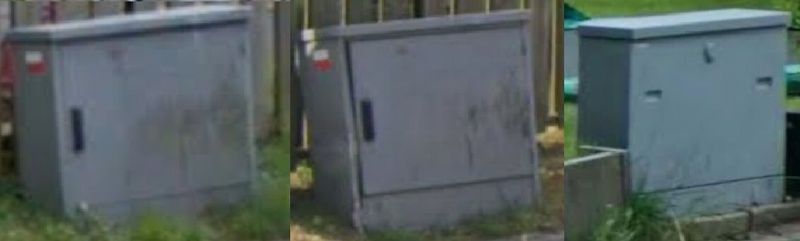

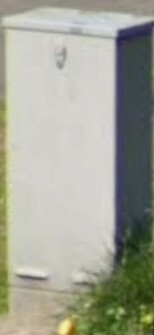

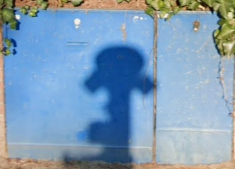

Zou iemand mij trouwens kunnen helpen met het identificeren van de volgende drie kasten? De eerste twee kasten zijn beide in 2021 (edit: volgens luchtfoto pdok 2020) gebouwd, net toen Ziggo haar Giganet introduceerde. Deze kasten zitten op maar tweehonderd meter afstand vanelkaar, wat bij mij voor verwarring zorgt:
Afbeeldingslocatie: https://tweakers.net/i/hmECqa-GAdnXOS3B3eRE8svXsFE=/fit-in/4000x4000/filters:no_upscale():strip_exif()/f/image/Z2BhjF5NjiEEPpTf4FNqvWuC.png?f=user_large
Afbeeldingslocatie: https://tweakers.net/i/Y-oXJaVdKWah-umDKK0dH-BK-x8=/800x/filters:strip_icc():strip_exif()/f/image/Hay6zdXHqDTYwJIHZSKZHB4x.jpg?f=fotoalbum_large
Afbeeldingslocatie: https://tweakers.net/i/4l88uwLFlXYCvBwggXn5ZlMlLO0=/fit-in/4920x3264/filters:max_bytes(3145728):no_upscale():strip_icc():strip_exif()/f/image/GfWiU0gAPhGmD3JfcDQ4dLob.jpg?f=user_large
Er zijn twee van het onderste type in dit oord, beide aan de rand. Dit zijn wel oude kasten en het lijkt me dat deze extreem smalle kasten alleen een enkele kabel versterken of dat ze eventueel een HFC-node zijn.
Met ChatGPT kom ik trouwens niet echt verder, want die weigert te geloven dat de meeste kasten in Nederland een eindversterker hebben (gevoed door de coaxkabel) en denkt dat vrijwel alle kasten volledig passief zijn met alleen multitaps/eindreductie bevattende.
Verder heb ik nog twee zeldzame kasten gevonden die ik nergens in Nederland ooit gezien heb. Beide staan vrijwel naast een gewone straatkast:

@ffk Niet alle kasten zijn per se van Ziggo. De eerste is een wijkcentrale (WC), komt glas binnen en vandaar een stuk of vier coaxkabels de wijk in. De derde is een eindversterker (EV) met een of twee multitaps. Soms zie je ze ook gebroederlijk naast elkaar staan.

De tweede kast blijft mij dus nog een mysterie. Wat ik ben vergeten te vermelden is dat deze actieve ventilatie heeft, de wijkcentrale geeft geen duidelijk geluid af.
Wat die erg smalle kasten betreft, betwijfel ik of er multitaps inzitten: ze staan beide maar 80 meter van een reguliere straatkast af. Ik heb alle 80 kasten, waarvan ik zeker ben dat ze van Ziggo zijn, op een kaart gezet, maar het is lastig te zeggen of ik nou veel wijzer geworden ben. Ik ben één duidelijke groepsversterker tegengekomen en nog twee waarschijnlijk gecombineerde groepsversterker + multitaps.

2de kast is een street cabinet PoP voor glasvezel.

Voor VDSL2 of als glasvezelverdeelpunt? De DSLAM's hier hebben een hele andere vorm en die waren er rond 2015 al. De glasvezelcentrale staat op een heel andere locatie hier.
Bij nader inzien is het bouwjaar van deze twee kasten 2020. Dit was een stuk eerder dan toen er bekend werd dat er glasvezel aangelegd zou worden. Van de eerste ben ik er overigens overtuigd van dat het een wijkcentrale van Ziggo is. In sommige kleine dorpjes zie ik exact hetzelfde type kast, waarbij er dit jaar nog eentje is opgeleverd in een klein dorpje verderop.

Glasvezel, actieve dsl kasten zien er anders uit. Deze kast wordt meestal geplaatst op grotere nieuwbouw projecten waar verder in het dorp/stad nog geen glasvezel ligt of wanneer een nieuwbouw project dusdanig groot is dan het gewoon handiger is deze nieuw te plaatsen in de wijk zelf.

Dat is geen speculeren hoor, daar zitten versterkers in. De smalle hebben een versterker met multitap en de iets minder smalle hebben alleen een versterker. In de kleine kastjes worden geen omzettingen gedaan qua glasvezel naar coax het is puur versterking en verdeling. Er staan op google zat afbeeldingen van het inwendige, zoek maar eens op groepsversterker.
