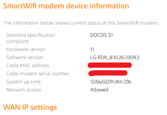

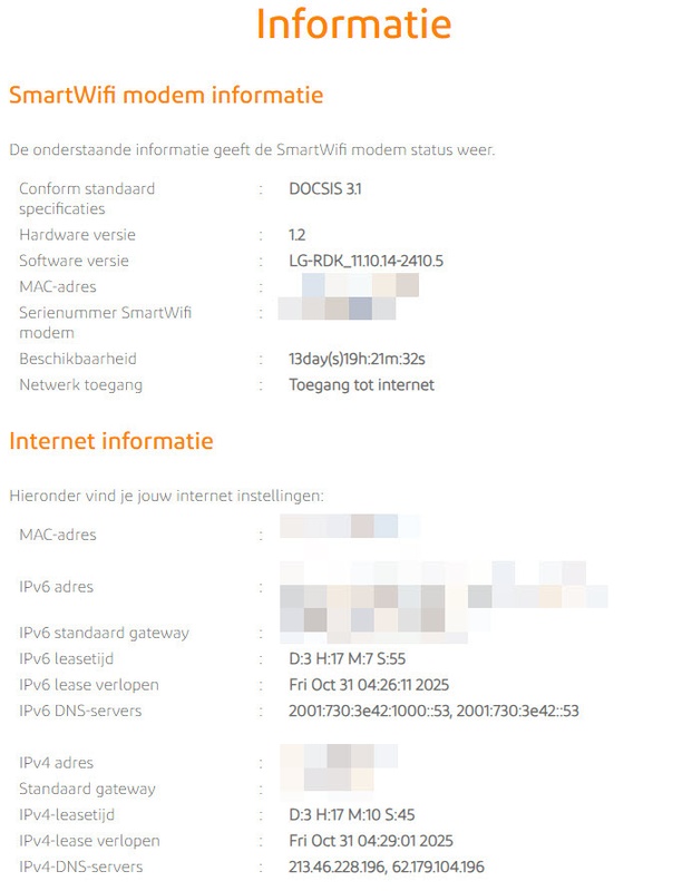

Ik waan me in de vorige eeuw in dit draadje. Die discussie over overboeking is toch al in die tijd afgerond.
Alleen ging het in die tijd om de downstream capaciteit. En die coax segmenten zijn toch allang verkleind? Daar heeft iemand op dit forum (Archie?) jarenlang een studie van gemaakt.
Een pionier is iemand die als een van de eersten een bepaald gebied betreedt, zonder gebruik te kunnen maken van de ervaring van anderen.
  • videopionier
  • Registratie: December 2019
  • Laatst online: 27-07 12:23
SMSfreakie schreef op woensdag 22 oktober 2025 @ 22:54:
Hier draait het odfma upstream kanaal vanaf 98mhz tot 112mhz.. Dan zou er toch al een goede diplexer in hangen?
Ja die fout heb ik ook gemaakt. Je hebt de info uit het modem niet goed begrepen. Dat komt doordat er tal van bugs in de Web IF zitten.
Er staat b.v. "start 1e actieve subcarrier", dit moet gewoon een getal zijn.
Dus het kanaal begint niet bij 98 MHz. :)

  • SMSfreakie
videopionier schreef op donderdag 23 oktober 2025 @ 16:22:
Eerste Actieve Subcarrier (Hz)

  • CreativeS
CreativeS
Koldur schreef op maandag 27 oktober 2025 @ 10:08:
Ik wil jou hier nog even expliciet voor bedanken, het probleem was nogal vervelend om een keer in de twee/drie dagen het internet te hebben vastlopen onder het thuiswerken. Draai nu net even meer dan tien dagen zonder problemen. Het probleem is dus helaas terug of niet goed opgelost.
Gelukkig een simpele oplossing, heb uiteindelijk weinig baat bij de 2,5Gb aangezien ik "maar" 1000 down internet heb. Maar wel erg onhandig, vooral omdat de helpdesk van Ziggo dit niet weet/snapt/vertelt bij contact met hen.
Fret Raket schreef op maandag 27 oktober 2025 @ 11:53:
Ik vind het raar dat de bug weer terug is, misschien hebben ze (per ongeluk?) een oude firmware teruggezet. Je kunt de powersave mode trouwens ook voorkomen door constant een verbinding "wakker" te houden, bv. met een ping die door blijft lopen.
De helpdesk zou het door moeten geven naar iemand hogerop, want dit is natuurlijk erg irritant voor gebruikers en levert ze meer werk op en een probleem dat ze op deze manier niet op kunnen lossen.
Ik meen een tijdje terug gelezen te hebben dat je op sommige modems 2 poorten kan gebruiken, dan zou je alsnog dat laatste beetje snelheid kunnen pakken met een ander apparaat (of bonding), maar ik weet niet of ze deze "loophole" gesloten hebben.
Ik vraag mij dan ook af welke firmwareversie hij heeft. Ik heb versie LG-RDK_11.10.14-2410.5 en heb enkel de server op de 2.5Gb-poort zitten en daar zie ik geen downtime. De server kan inmiddels ook wel weer op een normale poort, want ik heb geen 1100Mb/s meer.

  • CreativeS
CreativeS
Koldur schreef op maandag 27 oktober 2025 @ 12:06:
Ik heb: LG-RDK_8.10.26-2309.3, ziet er vrij oud uit vergeleken met die van jou :+ Is er een manier op een FW update te forceren?
Ik heb HW versie 1.2, misschien dat er daarvoor een andere versie geldt? Welk modem heb jij precies?
Ik heb net als velen gewoon de Sagemcom F3896LG-ZG hardwareversie 1.2.
Het schijnt dat die nieuwe firmwareversie nog niet overal uitgerold wordt/is.
Nee, ik ben geen tester, we zijn natuurlijk allemaal veldtesters :D
Afbeeldingslocatie: https://tweakers.net/i/LnzK2QCrtdL6wI6AUqvoQ3nQmJ8=/x800/filters:strip_icc():strip_exif()/f/image/P8qGQV0AtxJu12eXIGGVZipN.jpg?f=fotoalbum_large
[ Voor 31% gewijzigd door CreativeS op 27-10-2025 12:22 ]
  • W1ck1e
  • Laatst online: 21:31
W1ck1e
Ik heb HW versie 1.2, misschien dat er daarvoor een andere versie geldt? ...
Ik heb dezelfde firmware met HW versie 1.1
Dus volgens mij is er niets aan de hand.
Afbeeldingslocatie: https://tweakers.net/i/Bp2zaD5e4PSC0CZ_8AVNEluDJG8=/fit-in/4000x4000/filters:no_upscale():strip_exif()/f/image/fLVv53bRaiisMp7Ly5pg776D.png?f=user_large
  • Koldur
  • Laatst online: 29-09 19:49
W1ck1e schreef op maandag 27 oktober 2025 @ 12:20:
Dus volgens mij is er niet aan de hand.
Er dus wel iets aan de hand, want als ik de 2,5Gbps poort gebruik, dan krijg ik problemen dat om de twee/drie dagen mijn internet uitvalt.

  • W1ck1e
W1ck1e
Koldur schreef op maandag 27 oktober 2025 @ 12:23:
Ik bedoel alleen maar dat mijn modem dezelfde firmware heeft. Meer niet. Ik heb geen regelmatig uitval van mijn internet, laat staan om de 2 a 3 dagen.
  • CreativeS
CreativeS
W1ck1e schreef op maandag 27 oktober 2025 @ 13:07:
Maar jij hebt HW v1.1... dat verschilt wel met die van @Koldur.
  • W1ck1e
W1ck1e
CreativeS schreef op maandag 27 oktober 2025 @ 13:44:
Mijn modem ;) heeft inderdaad versie 1.1. Maar de firmware lijkt mij nog steeds up2date.
  • CreativeS
CreativeS
W1ck1e schreef op maandag 27 oktober 2025 @ 13:59:
Maar die softwareversie met HW v1.1 kan minder problemen opleveren dan die softwareversie met HW 1.2 ;)
Oh zo! :+
