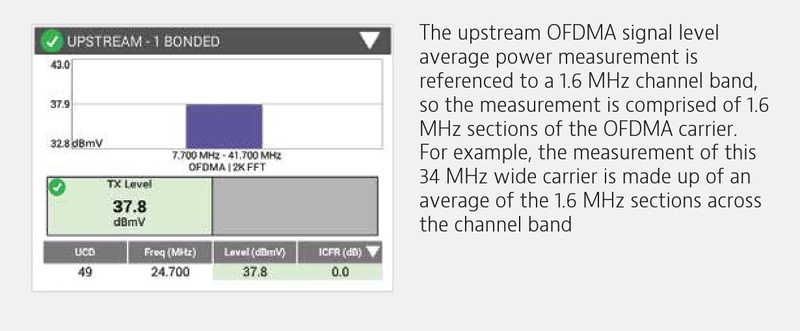

videopionier schreef op maandag 8 september 2025 @ 09:09:
Ziggo (of liever gezegd de amateurs die zich hiermee bezighouden) worstelt al met onbetrouwbare ATDMA en OFDMA verbindingen. De reden zou zijn dat er teveel ruis op de CMTS binnenkomt op die frequenties.
Als dat zo is, waarom verlagen ze dan het transmit level daarvan? Hier ben ik van ca 45dBmV naar 38 dBmV gegaan, nadat de retourversterker door een storing is vervangen. Dezelfde waarden zie ik in talloze screenshots terug op het Ziggo forum.
Ik heb zelf geen Ziggo meer, maar dat vind ik persoonlijk toch wat vreemd. Normaliter wil je juist de upstream op je modem rond de 43-46dBmV hebben. Hoe lager je gaat, hoe slechter je SNR wordt.
Ik kom soms wel eens een brak netwerkontwerp tegen (met tig kasten en brakke kabels achter elkaar) maar als ik normaliter veel modems in de 30-40dBmV zie ga ik toch wel die versterker iets terugregelen als het ff kan.
De enige reden die het zou kunnen verklaren is het achterliggende transportnetwerk. Met 4-6 Docsis 3 kanalen is het totale vermogen over het hele retourspectrum relatief laag. Ga je met OFDM werken dan praat je niet over een paar 6Mhz kanalen, maar over een veel breder spectrum. Het totale aggregated vermogen in de optische transmitters wordt dan ook veel hoger en zeker op linkjes die wat langer zijn ga je dan snel last krijgen van laser clipping.
Als ze de up verlagen (ten koste van de SNR...) houd je meer powerbudget over om ook een groter OFDM bereik aan te kunnen zonder dat de transportlaag een uitdaging wordt.
In veel gevallen is die niet zomaar te upgraden. Vaak maakt de upstream gebruik van CWDM en met een dergelijk breed spectrum heb je relatief hoge dempingen op sommige golflengtes.
Pas als ze de IP->RF laag korter maken zal dat probleem veel minder spelen (R-PHY). Dan kun je met conventioneel IP veel dieper het netwerk in en is de SNR meteen een enorme klap beter.

DJSmiley schreef op donderdag 11 september 2025 @ 19:06:
Bedankt voor je interesse in deze materie, daar waar de meeste tweakers zich bezighouden met het verkrijgen van kortingen op hun abo. :(
De kennis van het inregelen van trajectversterkers in de coax segmenten lijkt te zijn verloren gegaan. Goed verhaal over het powerbudget in het glasvezeltraject, daar heb ik geen kennis van, dat is "inside information". Wat ik wel mis in jouw verhaal is het feit dat de OFDMA kanalen met 6dB minder level worden ingeregeld door het CMTS. Is die maatregel niet bedoeld om dat clipping probleem te voorkomen?
...Pas als ze de IP->RF laag korter maken zal dat probleem veel minder spelen (R-PHY). Dan kun je met conventioneel IP veel dieper het netwerk in en is de SNR meteen een enorme klap beter.
Dan pas mogen ze van mij die 4K QAM weer gaan inzetten. Op die oude <40dB SNR coax segmenten hoort die modulatie techniek niet gebruikt te worden, dat is les 1 van Docsis 3.1.
Ziggo hoort te zorgen voor een goede "Noise Margin".
Zoals het nu is geregeld ga je in de meeste gevallen van een NM van 8dB bij Docsis 3.0 naar een NM van -1dB bij Docsis 3.1. Waarom zadelen ze klanten op met dat probleem bij het wisselen van het modem?
Het Ziggo forum puilt uit van deze problemen, waarvan de meeste niet opgelost zullen worden totdat Ziggo die vermaledijde 4K Qam verwijdert uit die oude coax segmenten.
Een pionier is iemand die als een van de eersten een bepaald gebied betreedt, zonder gebruik te kunnen maken van de ervaring van anderen.

  • _JGC_
Wat dat powerlevel betreft, is dat niet het gevolg van een ontbrekende splitter? Ik heb sinds maart weer Ziggo (voor een jaar, daarna 2 jaar naar Delta glas), modem hangt gewoon rechtstreeks in de AOP en televisie krijgt beeld van de Next mini. Die splitter vreet 3,6dB van het signaal op.
Heb een stuk minder fouten in de logs van het modem sinds ik de verbinding niet meer deel met de televisie. SNR was vroeger overigens altijd al goed.

Bedankt voor je interesse in deze materie, welkom bij de club!
Volgens de VIAVI poster wordt de OFDMA power gemeten door deze op te splitsen in 1,6MHz partjes en wordt het gemiddelde als waarde genoteerd. In het RF domein zou het powerlevel moeten worden vermeld in dBm, maar er is een vaste conversie factor naar dBmV. Mijn meetinstrumenten geven altijd alles aan in dBmV of dBuV. De breedte van een carrier heeft geen invloed op deze meting.
In het RFoF domein is de totale power wel van belang, zoals DJSmiley al aangaf, hoewel jouw berekening wellicht iets te optimistisch is.
Het betreffende stukje uit de VIAVI poster:
Afbeeldingslocatie: https://tweakers.net/i/bgBt07oA4hGK5BX9RssqkcC8mA0=/800x/filters:strip_icc():strip_exif()/f/image/ID9E6w4pd8YmsxA2zRbJ0C60.jpg?f=fotoalbum_large
