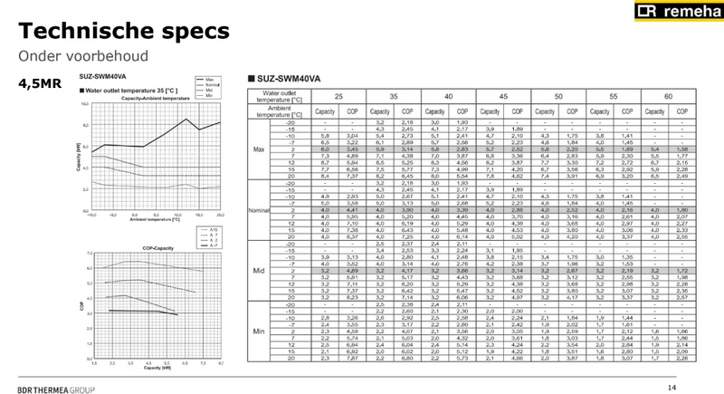

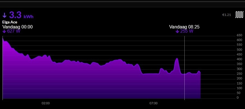

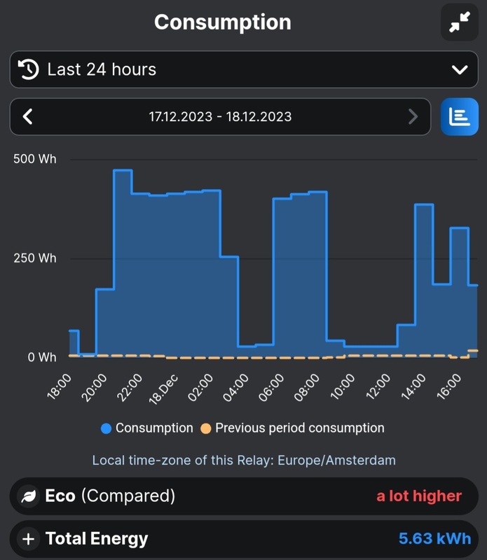

Ik heb laatst op een binnenunit van een Elga Ace zitten kijken en het viel mij op dat het scherm/bediening soms vast liep. Na een paar minuten had ik de stekker er maar uit getrokken om hem opnieuw op te starten. Is dit een bekend probleem?
Toevoeging:
Het gaat om een goed nageïsoleerd huis van familie met veel binnenmuurisolatie, dus weinig massa. Wel vloerverwarming en thermostaat constant op 19 graden
Verbruik oktober+november was iets van 310 kwh. (S)COP was 3.6 in deze periode.
Ik heb er een Shelly Plug op aangesloten. Max 2500watt, gaat dat problemen geven voor de 6kw versie?
De schijnbaar lage efficiëntie wil ik nader gaan onderzoeken als ik weer op bezoek ga. Het lijkt er op dat de Elga Ace bij de huidige temperaturen niet onnodig pendelt. 7-9 graden bewolkte dagen. Het viel mij wel op dat de watertemperatuur op 55 graden staat.
Mijn vraag: Is die 55 graden een vaste temperatuur of een maximale temperatuur waaronder hij moduleert? Kan ik deze terugschroeven of moet ik daarvoor ook aan een stooklijn sleutelen?
Of haal ik nu SWW en CV water door elkaar? :+

  • timadriaans
  • Laatst online: 29-10 16:19
Maandag is hier de EA4 eindelijk geinstalleerd.
Woning uit 1994. Beneden hebben we een mengelmoes van radiatoren (waterzijdig ingeregeld d.m.v. de voetventielen), vloerverwarming (hoh 20cm) in de woonkamer en vloerverwarming (hoh 10cm) in de uitbouw, verlengde van de woonkamer. Boven staat enkel de badkamer radiator open.
De vloer is vanaf de onderkant na-geisoleerd met Tonzon en er zitten kunststof kozijnen in met triple glas.
Wat me opvalt is dat ik de Ta op de Elga nog niet hoger dan een graad of 29 heb gezien, maar aan de andere kant lijkt dat ook nog niet nodig geweest te zijn met deze relatief zachte buitentemperaturen. (ik moet me nog gaan verdiepen in hoe ik de parameters kan uitlezen met Domoticz, maar daar heb ik weinig kaas van gegeten. Heb nog wel een Pi met Domoticz liggen).
Thermostaat (eTwist)staat constant op 19 graden, ingesteld op ruimteregeling. Dit gedrag / verbruik wat ik vandaag zie lijkt me wel netjes gezien deze omstandigheden, toch? (HP000 staat op 5 graden dus er is geen gas verbruikt).
Afbeeldingslocatie: https://tweakers.net/i/KC2WcEE_ZTk-OPW8oUgcYzWmbCE=/800x/filters:strip_icc():strip_exif()/f/image/6MwAzmr9BAxUEav6GEd0Ev1O.jpg?f=fotoalbum_large

timadriaans schreef op woensdag 20 december 2023 @ 09:24:
Je moet een paar maanden wennen aan WP stoken. 24 uur per dag een lage Ta geeft toch veel warmte af en is gewoon efficienter.

Goedenavond,
Ik heb onder de stekker van mijn Elga Ace 4kw een energy socket van homewizard gezet om het verbruik van de WP te monitoren. Vandaag was er een monteur voor de warmtepomp die de socket toevallig zag zitten. Hij merkte op dat dat niet mocht, want hij zou te warm kunnen worden en in brand kunnen vliegen. Dit omdat de WP 4kW zou kunnen vragen, terwijl de socket niet meer dan 3,6kW mag hebben. Klopt dit?? Ik vond het heel vreemd, want als de WP boven de 3,6kW gaat, dan gaat de zekering (16 ampère) toch om?

Die monteur maar niet meer binnen laten
Elga 4kW trekt hooguit 1400 watt
  • bvanhaalen
  • Registratie: Augustus 2022
  • Laatst online: 17:41
Ja deze mening deel ik ook zeg pff. Meer dan 1 kwh voor de 4kw komt hier niet.
  • Andrehj
Andrehj
stijnentheo schreef op vrijdag 22 december 2023 @ 18:04:
Goedenavond,
Die "monteur" moet terug naar school, want hij heeft bij het deel "elektrisch vermogen vs cop vs thermisch vermogen" niet bepaald opgelet. Jammer dat ie daarmee de hele essentie van een warmtepomp heeft gemist.... |:(

Ik heb wat informatie opgevraagd bij het Remeha Experience center en kreeg ook netjes antwoord op mijn vragen:
De vermogens-COP tabellen voor de Elga ACE (4 en 6 kW) en Mercuria Ace (4,5 en 6 kW) heb ik hier geprobeerd bij te voegen (PDF) maar dat lukt mij helaas niet, iemand tips daarvoor?
Ook heb ik gevraagd naar de verschillen tussen de Mercuria ACE en de ELGA ACE, hier het volledige antwoord van Remeha:
"" Op basis van je huis en oppervlakte zou een 6kW hybride pomp een optie zijn, maar op basis van je huidige verbruik zouden we naar een hybride warmtepomp van 4kW kunnen. Als vuistregel voor hybride warmtepompen gebruiken wij dat onder een verbruik van 2000m3 gas voor verwarming wij de 4kW nemen en erboven de 6kW.
Wanneer ik kijk naar het complete verhaal, waaronder ook investering en terugverdientijd, zou ik een Elga Ace hybride warmtepomp overwegen (nootje Waldi: dat geldt dus voor mijn installatie, dit kan voor anderen anders liggen).
Hieronder verschillen tussen Mercuria Ace en Elga Ace hybride warmtepompen, zie ook bijgevoegde documenten.
• Mercuria Ace kan grotere vermogens af geven bij een lage buitentemperatuur tegen een betere COP
• Buiten- en binnendelen van de Mercuria Ace zijn groter dan de Elga Ace, wel is de Mercuria Ace iets stiller.
• Mercuria Ace is standaard voorzien van een magneet filter
• Meer uitbreiding mogelijkheden (accessoire) denk aan het aansturen van een tweede groep.
• De Mercuria Ace is naast de Hybride uitvoering ook in een All-Electric leverbaar (Hybride versie is niet om te bouwen)
• De Elga Ace heeft de koudemiddelleiding aansluiting boven op zitten en de Mercuria Ace aan de onder zijde
• Elga Ace kan de bijverwarmer(ketel) aan/uit of Opentherm aansturen, de Mercuria kan dit alleen aan/uit
• De Mercuria Ace heeft ruimte om uitbreidingsprinten te installeren.
• De Mercuria Ace is gebouwd met een stalen mantel en een MK 2.1 display.
• De Mercuria Ace heeft een expansievat van 8 liter de Elga Ace heeft geen expansievat.""""
Een paar dingen die mij verder opvallen:
1) Het is volgens Remeha dus niet mogelijk om een Remeha hybride WP aan te schaffen met als optie deze later om te bouwen naar full-electric(!).
2) De opgegeven COP bij bekende waarden (bijvoorbeeld 7/35C) is niet over het hele gebied gelijk (maar dat wisten we al), nu zien we ook hoe dat verloopt onder diverse condities.
3) Met deze tabellen zie je ook minimum vermogen bij diverse condities (wanner de pomp terug-moduleert tot 30%), hiermee kan je een wat meer onderbouwde keuze maken.
4) De Mercuria kan iets warmer water leveren (60 graden) dan de ELGA (>55).

waldi62 schreef op zondag 24 december 2023 @ 12:09:
Je kan een screenshot maken en als figuur invoegen. Zou wel hele nuttige info zijn!

P(w) waardes in derde grafiek zijn thermische? Dus niet wattage afgenomen van net?
  • waldi62
  • Registratie: April 2019
  • Laatst online: 01-01 10:15
mathijshooi schreef op zondag 24 december 2023 @ 14:52:
Ja dat klopt, dit is het afgegeven (thermisch) vermogen.
Het opgenomen (electrisch) vermogen bepaal je door Ptherm door de COP waarde te delen.

Dank voor deze data (vooral de onderste twee, die ik in de TS ga opnemen). De bovenste zijn hier off-topic. Als je een Mercuria wilt, kun je beter een Mitsubishi kopen. Dan heb je dezelfde buitenunits (Remeha koop die in bij Mitsubishi Electric), maar binnenunits die veel beter met deze buitenunits samen werken. In het topic over Mitsubishi Ecodan melden zich geregeld mensen die spijt hebben van de aanschaf van een Mercuria....
Overigens blijkt uit deze data dat de EA4 eigenlijk EA3 zou moeten heten. De EA6 doe overal zo'n beetje het dubbele vermogen! En de EA4 levert bij +2 nog maar net boven de 3 kW.
