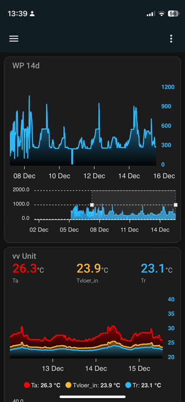

Bij deze temperaturen staat mijn EA6 redelijk te pendelen. Is dit eventueel aan te passen met bepaalde settings, zodat de EA minder staat te pendelen, en is dit eventueel een probleem voor de WP?
Afbeeldingslocatie: https://tweakers.net/i/N8yJXbKjf7WD9zTFLMiOykpIiR0=/full-fit-in/4000x4000/filters:no_upscale():fill(white):strip_exif()/f/image/3ZfoJbsesF7mnlFdz8nnCwQq.png?f=user_large
  • Andrehj
Andrehj
@ardvark99 Een Elga kan veel lager moduleren dan jouw 500W. Dat betekent dat de stooklijn te hoog staat. Kun je die niet lager zetten?
  • ardvark99
  • Registratie: Mei 2014
  • Laatst online: 20:24
Andrehj schreef op dinsdag 12 december 2023 @ 15:16:
Dat kan ik idd proberen. Staat nu op 1,1. Ik heb alleen vloerverwarming in de keuken, 1 radiator en convector, de rest van het huis radiators.
Maar tijdens een koude periode, zoals eind november / begin december, dan de stooklijn weer iets verhogen? Of moet een bepaalde instelling voor alle buiten temperaturen voldoende zijn?
Zoals al vaker hier aangegeven, de EA is hier door de installateur naar binnen geflikkerd zonder veel uitleg en instelling voor onze situatie, ben nog zoekende, en hou alle instellingen bij.
En jammer dat je remote geen instellingen kan aanpassen, om het verloop te kunnen bekijken. Dat mis ik wel aan de Remeha (zonder allerlei GW's toe te moeten voegen...).

@MotorBeast Hier loopt nu een run op +/- 300W sinds 8 december 5:00 (de laatste defrost). Daarmee 7 kamers + hal en twee overlopen comfortabel op temperatuur. Combi met lucht/lucht kan ik echt aanraden, die gebruik je dan in de winter alleen nog om te verwarmen als het vriest - en in de zomer om te koelen. En op de temperaturen zoals nu die toch wel veel voorkomen heb je een warmtepomp draaien die op laaglast het hele huis warm kan houden.

Hier Elga ace 4kw, draai SAT (smart autotune thermostat, een home assistant integratie) die middels mijn OTGW de Elga op OpenTherm aanstuurt. Hier zit een eigen stooklijn in die je zelf kan tweaken.
https://github.com/Alexwijn/SAT
Minimale modulatie die ik zie is 275watt.
Max, ten tijde van de vrieskou, 1200watt.
  • rft80
  • Registratie: Januari 2022
  • Laatst online: 18-10 16:25
rft80
Net als @JBtL draai ik lange runs. Enige onderbreking komt door mij wanner ik software aanpassingen doorvoer. Draai hier momenteel al sinds 10 december 1 run. In de ochtend als de werkkamers en de kinderkamers gaan verwarmen zie je een piek in het electriciteit verbruik, dan ca. 450 watt , verder tussen de 300 en de 375 watt.

@JBtL @rft80 500 leek me ook wel erg hoog.
Ik verwarm op dit moment namelijk alleen nog maar 60m2 beneden. Ik heb zelfs de badkamer boven nog niet verwarmd. 18 graden boven en uit een heet bad of douche voor die 5 minuten is 18 graden warm genoeg en voor slapen helemaal. Ik heb met dit weer dus bijna geen vermogen nodig.
bedankt voor jullie info.
[ Voor 77% gewijzigd door MotorBeast op 13-12-2023 20:09 ]
  • rft80
rft80
Wij draaien beiden een 4kw. Die 6kw kan minder ver terug.

Had iemand het over pendelen :p? Nu 1 run van een week - still going strong.
Afbeeldingslocatie: https://tweakers.net/i/QCk72q8u1IDV48Xowa_6Mkxz-kQ=/800x/filters:strip_exif()/f/image/NXICXvy6OTWFJwuZe9tDKNhT.png?f=fotoalbum_large
Remeha Elga Ace 4kW - MHI SRK ZS-W 4kW - 5355 Wp ZO - 1000 Wp vlak - 4200 Wp NW - 7x Jaga Strada + zelfbouw DBE - 3xVictron Multiplus II 48V 5000 + 62kWh LFP accu - DoucheWTW + 1.5kW 200l Smart Boiler
Interessant. Kun je je parameter instellingen delen? O.a. stooklijn instellingen en methode van verwarmen RAR/WAR/WAR+compensatie
  • JBtL
  • Registratie: Oktober 2021
  • Laatst online: 23:02
JBtL
@TweakersOnly T.o.v. deze post iets aangepast. Staat nu op WAR only. De ruimtecompensatie doe ik met de thermostaat op de l/l warmtepomp - dus de Elga Ace doet de 'basisverwarming' - en de airco springt bij als het hard waait en de zon niet schijnt overdag (en als de EA het niet meer redt qua vermogen bij <2 graden o.i.d)
