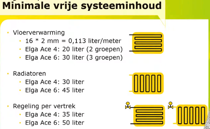

Andrehj schreef op vrijdag 8 december 2023 @ 14:00:
De installatiehandleiding van Remeha schrijft voor dat het alleen bij onvoldoende systeeminhoud nodig is. Heb je die handleiding al gelezen?
Heb je link naar waar dat precies staat? Kan alleen vinden in de handleiding dat het moet bij een te klein systeem maar niet waar dan staat wat te klein is.
  • Andrehj
Andrehj
mathijshooi schreef op vrijdag 8 december 2023 @ 16:57:
Remeha maakt er inderdaad een beetje een geheim van, want ze vermelden die waarden alleen in hun webinars.
Gelukkig staan In de TS de links naar deze (zeer leerzame) webinars . Bekijk die! Want je kunt er veel van leren en het scheelt veel vragen.
In "Remeha Webinar - Elga Ace - Technische training (basis)" wordt vanaf 38:00 al het een en ander gezegd:
[YouTube: https://youtu.be/E1vsltmkA3E?si=PyA2Li9L11k1xQxc&t=2279]
In "Remeha Webinar - Elga Ace - Technische training (verdieping)" wordt het verder uitgelegd vanaf 17:00:
[YouTube: https://youtu.be/Q09jHqLCI7Y?si=mfV45_a_ZD2HLEQ0&t=1022]
Daarin geven ze ook deze erg handige sheet:
Afbeeldingslocatie: https://tweakers.net/i/pfqAjfb1yz7svckB5YTSD9zG4oU=/800x/filters:strip_exif()/f/image/wkHO53o1BZuzAuOXHTTOPp3j.png?f=fotoalbum_large

Andrehj schreef op vrijdag 8 december 2023 @ 17:12:
[YouTube]
[YouTube]
Top. Misschien iets om ook in de eerste post op te nemen? Aangezien het een groot discussiepunt is.

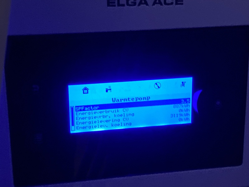

Afbeeldingslocatie: https://tweakers.net/i/ojOMnzwyl3N4qEnZxeY6dbEGfRM=/x800/filters:strip_icc():strip_exif()/f/image/5bfr3U1CCc9fjF5zDtOQAPju.jpg?f=fotoalbum_large
Dan kom ik op een cop van 4.9 over een jaar gebruik. Moet zeggen dat de kWh teller van de elga 10 kWh afwijkt van mijn eigen externe meting.

A3aantje schreef op zaterdag 9 december 2023 @ 15:19:
Dat valt hier reuze mee…
De meting van de EA is wel de meest onbetrouwbare die je kunt kiezen. Gas wordt omgerekend in kWh. Daarnaast is dit de SPF en niet COP.
SMA STP10000TL20 met 10440 Wp 35°Zuid, Intergas Xtreme36 met Remeha Elga Ace 6kW, 3x AUX C-serie
  • A3aantje
  • Registratie: Mei 2017
  • Laatst online: 14:59
Pietje555 schreef op zaterdag 9 december 2023 @ 16:48:
Dat zal allemaal. Ik heb dit jaar 594 kWh aan stroom gebruikt volgens mijn eigen meter. Hiermee houd ik heel het jaar mijn huis op 21 graden. (Vanaf eind april tot half september alleen stand by verbruik) ik bespaar hiermee 1100 m3 gas. Ik ben tevreden!

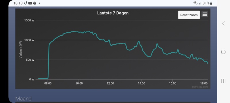

Afbeeldingslocatie: https://tweakers.net/i/F8yr2ago3dyr1uAlfsg_vigcqdA=/800x/filters:strip_icc():strip_exif()/f/image/mHkGqbebCmXhADGfy6N9w1ry.jpg?f=fotoalbum_large
Dit is het gedrag van mijn elga ace 4 kW
Temperatuur in huis 20 graden

minicraft schreef op zaterdag 9 december 2023 @ 18:28:
Nu zou je als test eens vannacht maar met 1 max 2 graden verlagen en gewoon doorstoken. Ik schat in dat je unit dan nog maar 200W max 300 doet continue en dat je onderaan de streep vermoed ik goedkoper uit bent. Ik zie dat je nu in de ochtend staat te stampen alsof het een HR Ketel is die even kan knallen.
  • minicraft
  • Registratie: Maart 2019
  • Laatst online: 26-10 07:58
Gaan we proberen

Bijkomstigheid is dat je hem waarschijnlijk overdag/avond minder hoog gaat zetten omdat je comfort met een constante temperatuur ook veel hoger is. Daar zit dan ook weer besparing in stoken. Met lage aanvoer in je radiatoren mis je de stralingswarmte en heb je snel de neiging iets hoger te gaan stoken. Als alles door en door warm is mis je de stralingswarmte minder is mijn ervaring.

Stook met convectoren

Pietje555 schreef op zaterdag 9 december 2023 @ 20:00:
Ik vind het helemaal geen punt als je het niet met me eens bent.
Waar ik wel moeite mee heb is roepen dat er niets van klopt zonder onderbouwing.
Ik leer graag van anderen, maar loze opmerkingen kan ik niet veel mee.
De COP waarden staan gewoon in de handleiding. De AE kan met HP061 zijn hybride functie instellen.
Geen, primaire energie, kosten en CO2 uitstoot.
Met primaire energie kijkt hij naar de COP. Deze staat standaard op 2,5 en uit de praktijk blijkt dat deze zo rond de 0 graden d gasketel inschakelt. De lage COP komt voornamelijk omdat hybride systemen op een hogere aanvoer temperatuur draaien dan de all-electric systemen.
De EA kan geen gasverbruik weergeven in zijn energie display Hij rekent het gasverbruik (wat hij via OT doorkrijgt van de CV ketel) om in kWh en telt dit bij het elektrisch gebruik op. Daarom kloppen de E verbruikswaarden zelden met een tussenmeter. Met HP068 kun je de efficientie van de CV ketel aangeven.
Met HP054 kun je de COP drempel aangeven
Met HP065-HP067 de CO2 coefficient van elektisch, tot gas/olie stook voor de backup.
Dat de warmtemeting van de EA niet betrouwbaar is en met een korrel zout moet worden genomen is algemeen bekend. Wil je goed meten dan moet je een Kamstrum plaatsen.
Ik gebruik Recom om trends van de EA te maken. Deze berekent ook continue de actuele COP.
Zoals je kunt zien is deze op het moment 8,85 met een buitentemperatuur van 10,46 graden.
De SPF zoals de EA in het menu aangeeft zegt niet veel over de huidige COP.[Afbeelding]
Jij stelt dat onder COP 2,5 met gas stoken beter is. Dat klopt dus niet en heb ik ruim voldoende onderbouwd middels mijn berekening. Dat jij dat niet leuk vindt omdat je denk ik installateur bent van hybride pompen en graag die ketels ziet snorren daar kan ik niets aan doen.
Hybride systemen (en gewone HR Ketel systemen) hoeven ook helemaal niet op hogere temperaturen te stoken als je zorgt dat je voldoende afgifte hebt en je systeem goed ingeregeld. Beide worden nooit of bijna nooit aangepakt door installateurs. Die plaatsen zo'n systeem, het draait en succes ermee. En dat zijn die jongens met 25 jaar ervaring en hun cursussen zoals jij ze noemde.

Toch maar eens de Elga aan het nakijken, dit zie ik als ik naar het verbruik kijk maar het zegt me vrij weinig (noob). Wat kan ik hieruit opmaken?
Afbeeldingslocatie: https://tweakers.net/i/1Rws5CykLfaEts109jXl3jS33qM=/800x/filters:strip_icc():strip_exif()/f/image/W5x0M2ARL7fI1j14fAsNlUib.jpg?f=fotoalbum_large
