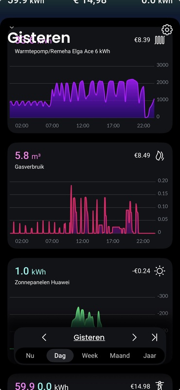

  • Smartenergie
  • Registratie: November 2023
  • Laatst online: 31-10 15:51
Bij ons gaat de 4 kwh nog prima op 22 graden in de woonkamer, alleen toch maar een tuin tafel voor het rooster gezet ivm. het inlaat rooster dreigde dicht te sneeuwen. CP 000 aanvoer temp staat op 36 graden maar stond bij controle op 38,8 graden en het debiet op 13,8 l/m, 34 m2 vloerverwarming en twee studeerkamers met radiatoren op 21 graden
  • Smartenergie
Afbeeldingslocatie: https://tweakers.net/i/m5z-b3iDZPRjor7Nqctbe4OdgQA=/x800/filters:strip_icc():strip_exif()/f/image/225dB5nREDIIYD6aTHPx7hOp.jpg?f=fotoalbum_large
Afbeeldingslocatie: https://tweakers.net/i/WXeS-8UT3LprtAT6igGoVbh552c=/x800/filters:strip_icc():strip_exif()/f/image/hYiHmyOJnn2RJHEhr7UcqIcC.jpg?f=fotoalbum_large
Afbeeldingslocatie: https://tweakers.net/i/YfEp6xnPw-CdhBwdFHs2R2_s7ek=/x800/filters:strip_icc():strip_exif()/f/image/7QIDWNwysndquvC8aR0WXm0h.jpg?f=fotoalbum_large
  • Smartenergie
Bij ons gaat de 4 kwh nog prima op 22 graden in de woonkamer, alleen toch maar een tuin tafel voor het rooster gezet ivm. het inlaat raster dreigde dicht te sneeuwen. CP 000 aanvoer temp staat op 36 graden maar stond bij controle op 38,8 graden en het debiet op 13,8 l/m, 34 m2 vloerverwarming en twee studeerkamers met radiatoren op 21 graden
  • Smartenergie
Foto's van 5 januari
20,6 kwh 5 januari
En geen gasverbruik

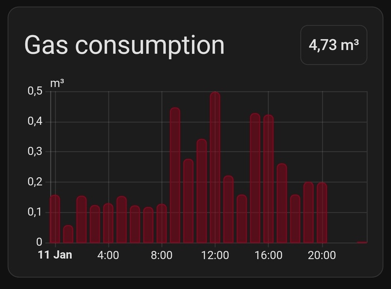

Groot vrijstaand huis uit 1963, 240 m2, goed na geïsoleerd; vloerverwarming en LT-radiatoren op begane grond.
We hebben het de laatste jaren nog nooit zo koud gehad en daarom ben ik wat aan het experimenteren. Vanwege de verwachte kou heb ik gisteren om 10:00 uur (10 januari), (meer uit voorzorg) een paar instellingen van de EA6 aangepast.
- HP030 van 80 naar 30 minuten
- CP730 van langzaamst naar langzaam
- Stooklijn van 0,5 naar 0,7 (CP240 staat op 5)
- Stille werking uit (stond aan tussen 22:00 en 7:00)
- HP000 niet veranderd (4 C)
Het gasverbruik nam enorm toe tot 5,8 m3 per dag (zie grafiek), terwijl de dagen ervoor het maar tussen de 1,0 en 1,5 m3 was. De aanvoertemperatuur (gemeten met Shelly) steeg van gemiddeld 33 C naar 39 C en het werd wat behaaglijker in het huis. De EA6 haalde nu wel 2300 kWh terwijl dit met de oude setting maximaal 2100 kWh was
Vanwege het hoge gasverbruik heb ik op 10 januari rond 22:00 de airco in de kamer zachtjes aangezet om bij te verwarmen en de HP030 weer teruggezet op 80 minuten. De airco heeft de hele nacht gedraaid. Het verschil is opmerkelijk:
- Het gasverbruik is stuk lager en terug naar het niveau van 1,0 tot 1,5 m3 per dag
- De airco verbruikt ca. 9 kWh per dag voor de bijverwarming (gemeten met Homey)
- En het is iets minder behaaglijk; De aanvoertemperatuur is terug naar rond de 33 C. En de aanvoertemperatuur is minder stabiel; op momenten dat er een defrost is (of is het pendelen?)  zakt deze naar ca 28 C. Maar buiten is het -5 C  en in de woonkamer wordt gewoon het setpunt van 20 C gehaald
Vervolgens vandaag (11 januari) om 8:00 de airco uitgezet om te kijken of de EA het alleen kan bij een buitentemperatuur van -4 C:- De aanvoertemperatuur komt niet boven 33 C; volgens de stooklijn zou dit 42 C moeten zijn.
- Het maximale vermogen is 2050 kWh (en dus geen 2300 kWh meer)
- De setpoint temperatuur van de eTwist wordt niet meer gehaald. Na 2 uur is het 0,5 C kouder (buiten is het 2,5 C)
- Om 11 uur de airco toch maar weer aangezet omdat de EA6 het blijkbaar toch niet alleen aankan met de huidige instellingen (tenzij ik de cv-ketel meer laat draaien)
Ik heb de volgende observaties en vragen:
- De stille werking zet ik definitief uit. De buitenunit staat ver genoeg van de slaapkamer
- De delta T (verschil tussen invoer- en aanvoertemperatuur is constant en alle gevallen ca. 5 C
- De theoretische stooklijn temperatuur wordt lang niet gehaald (verschil van 8 C). Kan dat komen doordat het vermogen minder is met de hogere HP030-waarde? (2050 kWh t.o.v. 2300 kWh)? Dus de waarde van de stooklijn lijkt weinig invloed te hebben
- Het totale energieverbruik is met een hogere HP030 dus een stuk lager (extra gas: 5m3 = 50 kWh t.o.v. 9 kWh extra voor de airco).
- Ik wist niet dat HP030 zo'n grote invloed kan hebben. De aanbevolen instelling van Remeha is 0. Misschien moet ik dat eens proberen. Zijn er ervaringen mee?

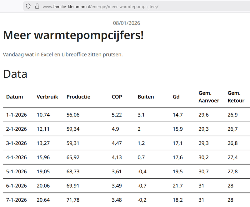

Heeft iemand hier een beetje inzicht in de COP van z'n EA6 wanneer je die laat draaien zonder ondersteuning van de gasketel bij temperaturen onder 0? Dus zeg in de range van tussen 0 en -3 buitentemperatuur gemiddeld in een etmaal.
Mustang Mach-E SR RWD | MINI Countryman (F60) Cooper S (Stage 1 tuned)
  • BarryH
  • Laatst online: 23:08
FlowDesign schreef op dinsdag 13 januari 2026 @ 11:51:
@mkleinman weet daar alles van:
Afbeeldingslocatie: https://tweakers.net/i/oXUWEtzNOESzkGcfgM6M_id-PfU=/800x/filters:strip_exif()/f/image/IwBffsJATnvPUNjwyHvmzMEX.png?f=fotoalbum_large
  • FlowDesign
  • Laatst online: 00:58
FlowDesign
Dat was snel! Thanks 😄
Aan de aanvoertemp te zien heeft @mkleinman vloerverwarming zou ik zeggen. Dat is voor mijn woning helaas niet goed vergelijkbaar.
Ik was een beetje aan het proberen te redeneren of het zin heeft de bivalente temperatuur (HP000) lager te zetten dan 0,5 graad. Voor voldoende comfort in huis heb ik rond het vriespunt toch wel een Ta nodig van 39 / 40 graden. Als de COP van de EA6 dan onder de 2 zakt, dan is het goedkoper om gas bij te stoken (en gas bijstoken geeft meer comfort in huis).
In onderstaande grafieken zie je per dag de gemiddelde buitentemperatuur, stroomverbruik van de EA6 en gasverbruik (inclusief gas voor douchen, maar dat is minimaal). Met HP000 laatste 2 weken op 0,5.

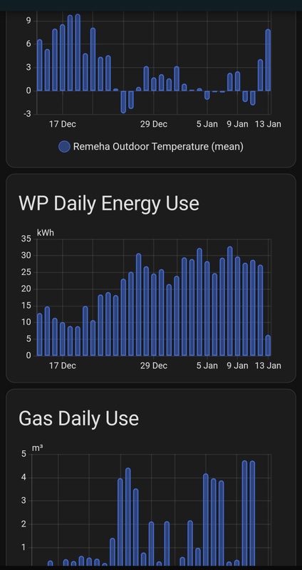

Behalve HP000 aanpassen vraag ik mij tevens af of er nog andere instellingen aangepast kunnen worden die er bijvoorbeeld in zouden kunnen resulteren dat op een vorstdag het gasverbruik niet bijna 5 kuub is, maar slechts de helft ofzo.
zou ook even aan de capaciteit rekenen. Bij 0 graden, hoeveel warmteproductie heb je nodig? Want elga en ketel samen werkt vaak niet lekker (ketel doet minimaal 6-7kW, dus je krijgt 8+kW vermogen je huis in en dan moet de temperatuur wel ver omhoog, dus wordt de WP er op temperatuur uitgedrukt.

Afbeeldingslocatie: https://tweakers.net/i/lLmGd3DU9kRIPD9iRiuGkmtkR6k=/x800/filters:strip_icc():strip_exif()/f/image/tQ2RnbI7Kx7jrMJzIGVBAY6Y.jpg?f=fotoalbum_large
Afbeeldingslocatie: https://tweakers.net/i/kQGkMiJUwKFdTs4mCLRavgBgaDQ=/800x/filters:strip_icc():strip_exif()/f/image/64wcATYsuq99YTOlUJRGSnqp.jpg?f=fotoalbum_large
Bovenstaand het stroomverbruik van de EA6 en het gasverbruik van 11 januari. Het was die dag hier gemiddeld -1,9 graden.
Het lukt me momenteel helaas even niet om een lijngrafiek van het gasverbruik voor een dag in het verleden uit Home Assistant te krijgen.
Ik heb echter niet het idee dat de gasketel en de EA6 persé slecht samenwerken. De 'afgeleide' Ta kan ik ook in HA zien via temperatuursensoren op de leidingen van de radiatoren (via Heatmeister controllers) en die komt maar net boven de 40 graden wanneer de gasketel meehelpt. Het is dus niet zo dat ie het meteen gaat overdrijven en de EA6 blijft ook meedraaien (inclusief de nodige defrosts).

FlowDesign schreef op dinsdag 13 januari 2026 @ 12:01:
Ik heb inderdaad vloerverwarming beneden ( 50m2, 10cm HoH, nog wel met een open vloerverdeler van Robot, die overigens nagenoeg bijmengt ).
Boven heb ik grotere T22 radiatoren hangen die het boven rond de 19 graden houden.

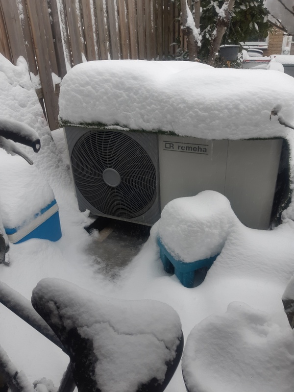

Ik heb een Elga Ace 4kw split unit met t33 radiatoren beneden. Boven staan de thermosstartknoppen op 18/19 graden. In de retour zit een voorschakelvat. Het debiet is 12 liter, delta T is tussen 2,5 en bij kou 5 en de stooklijn 0,7. Voorheen gebruikte ik nog 25 m3 gas voor douchen en 25m3 voor defrosten. De cv functie van de ketel staat al een paar maanden uit en dat gaat goed.
Echter met de kou stond de buitenunit met zn voetjes in het ijs en de sneeuw op het dak. De compressor veroorzaakte trillingen en ook bij de nachtverlaging. De nieuwe bigfoots helpen iets, maar hebben met deze kou, sneeuw en ijs alsnog gefaald. Toen heb ik de e-twist nog lager gezet, maar de volgende dag zette ik de thermosstaat weer wat hoger en bleef hij hangen in een defrost. In de loop van de dag heb ik toch maar eens de cv-functie aangezet, omdat hij niet op gang kwam. Ondertussen maar eens de houtkachel opgestookt, dus geen risico op bevroren leidingen.
Met de parameters kreeg ik de warmtevraag van de ketel niet op 0 en daarom registreert de app 1 kwh warmtevraag van de ketel als het nachtvorst en op de graaddagen 3 tot 5 kwh. In werkelijkheid krijgt hij deze warmte niet van de ketel.
