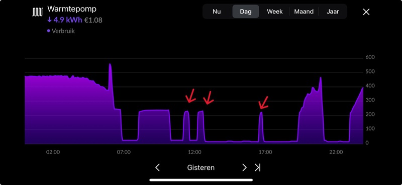

NEOeo schreef op donderdag 25 januari 2024 @ 21:39:
Is dat ook echt goedkoper? Of gaat het dan vooral om zo weinig mogelijk gas verbruik?
Over de hele maand bezien is dat goedkoper - electra is voor mij in januari tot nu toe gemiddeld 23.3 cent, gas 115 cent. Uitgaande van 10kwh uit 1m3 (red je nooit, rekenkundig gemakkelijk). Zou je op 11.5cent komen per kWh verwarming op gas. Met een COP net boven de 2 ben je in dat voorbeeld met de warmtepomp nog steeds goedkoper uit.
Er zijn vast individuele uren geweest waar de cop laag is (rond de 2) en de electra prijs hoog (fors boven de 23c dynamisch contract). Theoretisch zou je in dat uur de gasketel even kunnen laten boosten.

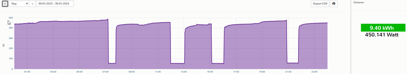

Ik heb een tijd de regeling op ruimte temperatuur gehad omdat ik het zonde vond dat de EA bleef doordraaien in minimum als ik hem op WAR had. Hij ging wel soms uit, maar de pomp bleef doordraaien en na een half uurtje startte hij weer. Logisch, want je kunt de watertemperatuur niet meten als de pomp stil staat, en zodra de watertemperatuur onder de stooklijn was gezakt kreeg je weer een start.
Ik ben nu al een tijdje bezig om de stooklijn icm ruimtecorrectie te corrigeren en nu heb ik hem denk ik goed.
De WP draait lang op minimum, en bij een overschrijding van de ruimtetemperatuur van 0,5 graad gaat de WP uit en na een half uur geen warmtevraag door de thermostaat gaat zelfs de pomp uit. Ik denk dat dit blijft tot de ruimtethermostaat weer warmtevraag heeft.
Ik heb mijn vloerverwarming pomp op aanvoertemperatuur geschakeld en deze is ook na een uur uitgegaan.
Niets zo zuinig als uit staan.
Helemaal tevreden.

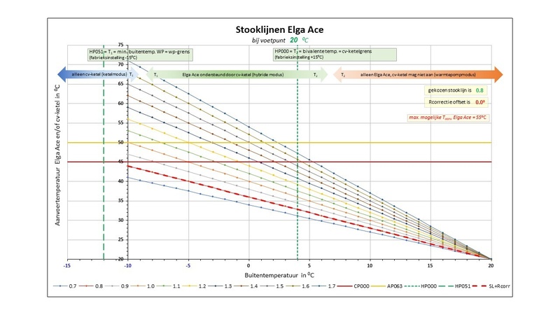

Hoe heb je dit voor elkaar gekregen?

@timadriaans stooklijn op 27-35 graden met helling 0,1. Ruimte correctie op 6.
Heb een HT open vloerverdeler (met pomp) en die draait op 28-25 over de vloer (bij 30 gr toevoer).
Boven radiatoren met ventilatoren eronder.

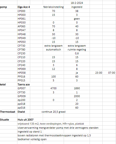

Goed bezig. Mooie strakke lijn. Maar nu zijn we natuurlijk wel benieuwd naar welke instellingen je nu hebt aangepast!

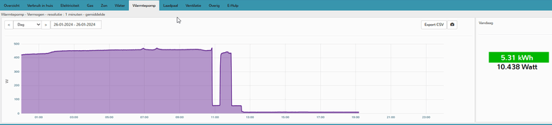

Beetje zinloze discussie over Quatt of Elga. Zijn gewoon niet te vergelijken en de prestaties zijn afhankelijk van de instellingen en afgifte systeem.
PS mijn COP voor vandaag was 7,9. Tot -10 komt het gas niet eens bij.

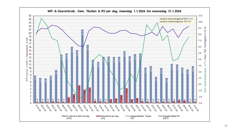

  • Pietje555
  • Laatst online: 01-11 08:18
Pietje555
@Andrehj zie 19.45 als reactie op Timadriaans.
Ik heb continue het setpoint van de stooklijn gevolgd en hiermee de stooklijn heel dicht bij het setpoint gelegd zodat hij in principe niets hoeft te corrigeren door een afwijkende ruimtetemperatuur.
Het lijkt erop dat als er een verschil van 6 graden tussen stooklijn en setpoint zit en de ruimtetemperatuur nog steeds 0,5 graad te hoog ligt dat hij het setpoint naar 8 graden stuurt en de hele WP uitschakelt.

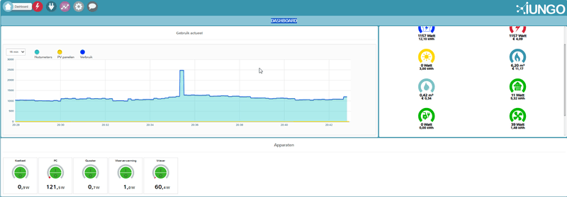

feitje na alle maatregelen die ik heb genomen van gas op 55 graden -> Elga op 30 graden
voor 2023 gas tussen 1400 en 1600 m³. Nu over 2023 gas 180 m³ (inclusief douchen) en WP 1958 kWh.
De EA werkt dus super efficient in Nederland en op alleen gas door inregelen en temperatuur verlagen had ik ook al een forse reductie kunnen halen in het verbruik.
De hele discussie over transitie heeft je wel bewust gemaakt van alle energie die we gewoon voor de vogeltjes verstookte.
Ik heb een Iungo energie monitor op een oude tablet in de woonkamer, en iedereen kijkt op dat ding of we al voldoende PV hebben om wasmachine, vaatwasser, droger of een elektrisch kacheltje aan te zetten op de slaapkamer als ze moeten studeren.
Behalve mijn zoon, die heeft een laptop met 600W voeding, maar die heeft hij nodig voor zijn ICT opleiding zegt hij.
sinds we de EA hebben (oktober 2022) hebben we 1900 m³ gas a €1,35 bespaart en 2633 kWh extra elektra gebruikt a €0,05 (tarief wat ik normaal met overproductie van de PV had gekregen).
De besparing is dus €1.500,- in 15 maanden. De EA heeft mij inclusief montage € 1.900,- gekost.
In 2 jaar is hij dus terugverdiend en daarna is het hopelijk 13 jaar pure winst. *O* *O*
Afbeeldingslocatie: https://tweakers.net/i/pAthPHakRehrQTP7PUeT4pM6I4g=/800x/filters:strip_exif()/f/image/atbrjRPO2U8QfTpIldRfpN2Q.png?f=fotoalbum_large
[ Voor 14% gewijzigd door Pietje555 op 26-01-2024 21:00 ]

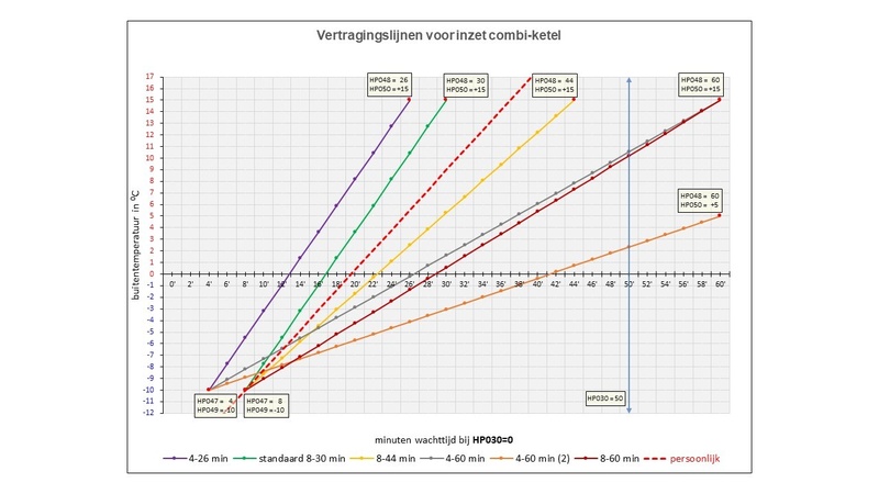

Dank voor het kopiëren van het berichtje dat ik plaatste op het Facebook Remeha Elga Ace forum...
Voor stook- én vertragingslijnen heb ik een Excel spreadsheet gemaakt waarmee deze lijnen makkelijk gevisualiseerd kunnen worden, inclusief eventuele persoonlijke instellingen daarvan en de grafische voorstellingen van CP000, AP063, HP000, HP051 en een eventuele offset-lijn als gevolg van de Ruimtecorrectie (CP240). Dit is mijn allereerste berichtje op het Tweakers forum, en zo te zien kan ik aan dit bericht geen Excel bijlagen koppelen. De eerste versie van die spreadsheet (iets minder gedetailleerd dan hierboven beschreven) kun je vinden op het Facebook Remeha Elga Ace forum (ik post daar wel onder een andere naam). De tweede versie is momenteel in de maak.
EDIT 31-01-2024 11:20: de tweede versie is inmiddels via deze koppeling beschikbaar. De eerste versie is van FB verwijderd.
Afbeeldingslocatie: https://tweakers.net/i/gir7x7nByzaLLNZY5zdrnebFcZM=/800x/filters:strip_icc():strip_exif()/f/image/8VCqM8yeLaU9gPGEskX2iVon.jpg?f=fotoalbum_largeAfbeeldingslocatie: https://tweakers.net/i/PYW4IaaC0WRn8d-yULWLHSwr8mc=/800x/filters:strip_icc():strip_exif()/f/image/AG6dNYTIyirsLDTPVKyPV67q.jpg?f=fotoalbum_large
[ Voor 31% gewijzigd door NAVTAC op 31-01-2024 11:44 ]

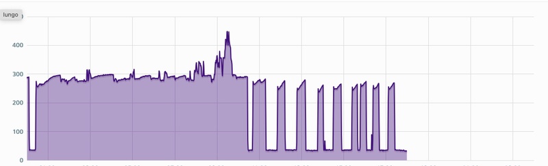

Mijn setitngs houden het ook goed in laaglast.
Soms een halve tot hele graad te warm in de woonkamer (tussen de 20 en 21 graden), maar geen pendelen. Hij schakelt gewoon uit voor een uur of langer.
Afbeeldingslocatie: https://tweakers.net/i/WvocwHSUoGakOpK2eDuIFUA0vNE=/800x/filters:strip_exif()/f/image/cvZcvCPkUPU2IUj0nJjNOv9L.png?f=fotoalbum_large
SMA STP10000TL20 met 10440 Wp 35°Zuid, Intergas Xtreme36 met Remeha Elga Ace 6kW, 3x AUX C-serie

Een Excel-bestand met mijn verbruiksoverzicht over januari 2024 van mijn Elga Ace 4kW (buitentemperatuur en RV van 31 januari ontbreken nog in deze afbeelding). Gasverbruik alleen voor SWW is ongeveer 0,3 m3 per dag.
01-02-2024 16:10: Vanaf dit tijdstip beschikbaar via de eerder genoemde koppeling.
Afbeeldingslocatie: https://tweakers.net/i/EYqBfOzsgF7pGml0WYZA7819Vds=/800x/filters:strip_icc():strip_exif()/f/image/nCiNVGxMBJQ7GhG4Xw1T56ST.jpg?f=fotoalbum_large
[ Voor 12% gewijzigd door NAVTAC op 09-02-2024 15:23 ]

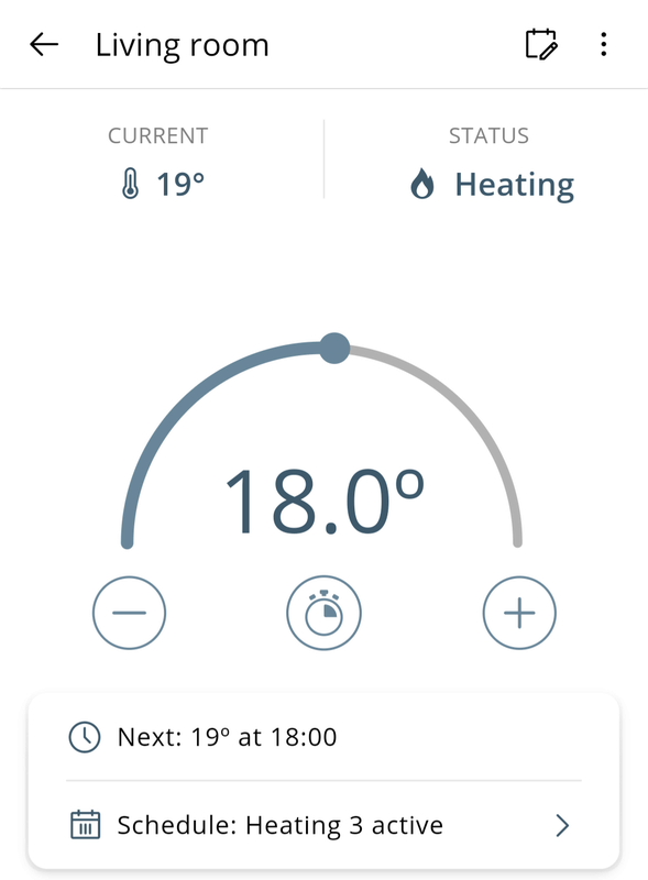

Ik ben onlangs verhuisd naar een huis met een Elga Ace 6kW. Ik heb waarschijnlijk een stomme vraag. Ik heb geprobeerd dit onderwerp te volgen en ik heb al veel geleerd over mijn WP.
Ik gebruik momenteel de WAR+RAR-instelling, met de combinatie van de stooklijn (helling 0,7, min. temperatuur 20). Wat mij is opgevallen is dat de WP niet stopt met werken, zelfs niet als de ingestelde temperatuur al is bereikt (zelfs boven de 1 graad, zoals je hieronder kunt zien).
Is dit normaal? Is er iets dat ik kan/moet aanpassen om de WP te laten stoppen zodra deze de ingestelde temperatuur overschrijdt? Status is altijd "Verwarming".. gaat bijna nooit naar Stand-by
Als ik het goed begrijp, zou ik de helling van de stooklijn moeten blijven verlagen totdat de ingestelde temperatuur = Gemeten temperatuur wordt. Is dat juist?
Afbeeldingslocatie: https://tweakers.net/i/4FmyctVYWGTE3qoAC-dRpAnuTPc=/x800/filters:strip_exif()/f/image/e6B22yY7IF9bAC66FtN2MclS.png?f=fotoalbum_large

Er zijn 2 dingen welke je kan doen (beste is een combinatie).
1 stooklijn zo dicht mogelijk op benodigde watertemperatuur leggen. Je hebt nu een overshoot met een watertemperatuur van bv 40 graden. Dit is dus blijkbaar teveel en na wat proberen en verlagen kom je misschien wel op 35 graden uit. Dit is heel goed in te stellen met de eTwist onder Installateur en dan Stooklijn.
2 ruimtecorrectie (CP240) verhogen. Staat standaard op 3. Ik heb hem op 7 staan zodat de stooklijn sterker wordt onderdruk.

Ik heb een verdeler met pomp. Ik weet het, niet ideaal, maar vind het zonde deze te vervangen. Het is een pomp met drie standen. Deze ingesteld op stand twee. Thermostaat kraan in de toevoer staat op 42 graden.
CP000= 38 graden
  • RulazZ

@Pietje555 : bedankt voor je input.
Heb nu de regeling op WAR+RR met stille modus en 0,5 graadje nachtverlaging. De nachtverlaging gaat twee uurtjes voor de stille modus wordt uitgeschakeld eraf. Hiermee probeer ik een hele steile op regel piek te voorkomen. Als het echt koud wordt ( rond de 0 graden) zal ik de nachtverlaging eruit halen.
Weet eigenlijk nog niet hoe ik de vvw pomp het beste kan instellen laagste stand of anders....?

Weet iemand hoe ik van het (hysterese-) verschijnsel afkom dat de Elga overschakelt van warmtepomp naar gasketel als de buitentemperatuur onder de +4,4 graden daalt en pas weer terugschakelt van cv-ketel naar warmtepomp als de buitentemperatuur boven +7,4 graden stijgt?
Ik ben nieuw op dit forum en heb pas sinds december een Elga. Het blijkt echter niet eenvoudig om de Elga af te stemmen op ons huis; vooral omdat we een vrijstaand huis hebben zonder vloerverwarming en daar hebben kennelijk weinig mensen ervaring mee. Voor diegenen die in dezelfde situatie zitten heb ik mijn ervaringen op papier gezet.
Zie: http://everzijl.nl/wp-con...te-vijf-weken-Elga-v3.pdf
Inmiddels heb ik enkele problemen die in dat document staan waarschijnlijk opgelost. Behalve het probleem dat hier bovenaan staat.

Misschien is het handig als je de parameters waarop ketel en warmtepomp staan ingesteld op dit forum met iedereen deelt. Wellicht zijn er dan ervaringsdeskundigen die hierop reageren en advies kunnen geven.

Ik heb een tabel met mijn parameter settings neergezet op: http://everzijl.nl/wp-con...tersettings-17-2-2024.pdf

Je hebt de bivalente temperatuur HP000 erg hoog staan op 15C, zet die eens op 0C

Naast wat waldi62 zegt zou ik CP210/220 op 15 zetten, dan volgt de stooklijn de temperatuur ingesteld door de etwist. CP230 om te beginnen op 1.2. CP000 is de maximale temperatuur die de wp mag maken. Ik zou die op 55 zetten en AP063 op 65. Deze parameter is de maximale temperatuur voor de ketel. Verder zou ik een constante temperatuur instellen. En misschien kun je de flow en maximale pomp toerental wat omlaag instellen.

Die hysteresis komt door je instellingen, 15 graden bivalente temperatuur is veel te hoog. Zou deze fors lager zetten (probeer eens richting de 7 graden te gaan, dan doe je bij deze temperaturen alles met de WP) en geen nachtverlaging toepassen. Daarnaast electrisch vermogen meten. Blijft deze gemiddeld fors onder de 1400-1600 watt dan kan je nog een stuk lager met je bivalente temperatuur.
Hoe is je woning geïsoleerd, wat voor afgifte systeem heb je?

Sorry, dit is de eerste keer dat ik een forum gebruik en ik moet mijn weg nog vinden. Ik hoorde dat mijn documenten teveel pagina’s bevatten om ze rechtstreeks op het forum te zetten en daarom heb ik ze als PDF op een (ongebruikte) website gezet: https://everzijl.nl/elga/
Ik ga proberen ze er ook op te krijgen als direct leesbare tekst, misschien is dat gebruikersvriendelijker.

Dat heb ik geprobeerd, maar dat kostte 8-10kWh per nacht om de zaak op temperatuur te houden, terwijl de gasketel slechts 0,7 – 1 m3 gas verbruikt om het huis in de ochtend (met Ta=60) weer op te warmen. Dat is drie keer zo goedkoop.

Wij hebben een vrijstaand huis dat ergens begin jaren 70 is gebouwd met technieken die toen gebruikelijk waren. Maar we hebben de afgelopen jaren de verwarming waterzijdig geschikt gemaakt voor lage temperatuur. Weliswaar zonder vloerverwarming, maar met 12 radiatoren en
3 High Performance Convectors (Betherma) die voorzien zijn van thermostaatkranen en/of
debiet-regelaars (IMI-Heimeier).
Waldi62 suggereerde ook om HP000 te verlagen. Ik heb de bivalent temperatuur HP000 in het begin ook lager gehad (4,7,8,10 graden) maar liep toen aan tegen problemen met opwarmen. Maar ik ga er toch weer eens naar kijken.
Eigenlijk is het enige probleem dat de gasketel het huis op temperatuur blijft houden als zijn opwarm-werk achter de rug is. Hij levert dan een Ta van 42 – 44 graden met een laag vermogen en dat zou de warmtepomp ook prima kunnen. Misschien moet ik op zoek naar een parameter om de gasketel alleen een Ta groter dan 45 te laten leveren.

De warmtepomp werkt nu ‘s nachts niet want de ruimtetemperatuur zakt nooit tot 16 graden (=”slapen”) en daardoor wordt er in de praktijk 8 uur lang niet gestookt. In de ochtend moet de ruimte dan wel 2 tot 3 graden worden opgewarmd en daarna houdt de warmtepomp de zaak 16 uur op temperatuur. Overigens, bij de huidige milde buitentemperaturen doet de warmtepomp ook het opwarmen omdat het tempverschil klein is en zijn vermogen groot; de gasketel doet het opwarmen dus alleen bij lage buitentemperaturen.

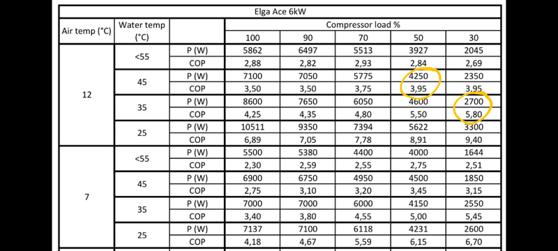

Je hoeft er niet mee te wachten! De stooklijn is voor alle temperaturen. Ook bij hogere buitentemperaturen is de toename in COP groot als je de aanvoertemperatuur laat dalen. Het gaat er niet om dat de Elga het nu ook aankan zonder gas, maar dat het met minder elektriciteit kan.
Kijk naar de laatste tabel uit deze eerdere post: waldi62 in "Remeha Elga Ace Hybride Warmtepompen"
Stel, versimpeld voorbeeld voor het idee. Neem de twee omcirkelde punten op onderstaande snippet. Die liggen qua vermogen ongeveer 1/3 van elkaar af. Precies de 8 uur van iedere dag dat jij je Elga uit zet snachts. In 16 en 24 uur leveren allebei ongeveer evenveel warmte, alleen de COP bij de lagere Ta is bijna de helft hoger!
Afbeeldingslocatie: https://tweakers.net/i/RFi_lU3Bbbc5i_oopYf6CtUR_Tk=/800x/filters:strip_exif()/f/image/jym8Ps31mts1gsbHS1obXhBs.png?f=fotoalbum_large
  • romon
  • Registratie: Juni 2016
  • Laatst online: 01-11 10:37

Ja de COP is bij de lagere Ta (35) inderdaad hoger. Maar als je de kosten per dag uitrekent dan kom je bij 24uur-van-35 graden en 16uur-van-45graden volgens mij weer op ongeveer dezelfde dagkosten uit.
En dan zit de winst van de lagere Ta toch in de extra dagen dat je de Elga kunt gebruiken zonder gas? Ik begreep althans dat dat het voordeel van vloerverwarming is.

buntenaar schreef op maandag 19 februari 2024 @ 14:59:
Het kan alleen goedkoper zijn als je COP zo laag is dat verwarmen met gas goedkoper is dan elektriciteit. Wat niet ondenkbaar is met jouw (sorry, slechte) instellingen. Of je hebt goedkoop gas en/of dure stroom
Dus COP kleiner dan: ~9.7 / ( Pg / Pe ). Wat komt daar uit?
De oplossing is natuurlijk je COP verhogen en niet sturen op meer gas ipv stroom. En evt energiecontract shoppen.

Is geen misverstand. COP duidt op efficiëntie, dus hogere COP is altijd goedkoper dan lagere COP. Er is slechts 1 uitzondering, wanneer je op dynamisch tarief zit en de gasprijs ten opzichte van de electra prijs significant laag is. Dit is echter bij de huidige belasting op gas totaal niet reëel.
Hopelijk helpt onderstaand rekenvoorbeeld je een beetje. Anders gewoon kop in het zand steken en lekker doorstoken met gas.
Scenario 1: cop van 4 bij 1.5kw electrisch opgenomen vermogen gedurende 10 uur leidt tot 60kwh energie afgifte bij 15kwh electriciteit verbruik a 25c per kWh =€ 3.75
Scenario 2: COP van 5, om tot de zelfde hoeveelheid afgifte te komen heb je slechts 12kwh electriciteit nodig, of wel € 3.-bij hetzelfde tarief
Scenario 3: Gas - voor 60kwh energie uit gas heb je minimaal 6m3 gas nodig (uitgaande van zeer efficiënte verbranding). Dit kost vandaag EUR 1.06 per m3, ofwel €6.36
Pas bij een COP rond de 2.5 kom je op het punt dat gas goedkoper is bij de huidige tarieven.
NB, ik gebruik hier de dagprijs van gas bij zonneplan en pak de hoogste kWh prijs voor de komende 24 uur.

Allen ik denk dat ik de juiste instellingen gevonden heb.
Voor diegene dit het interessant vindt deel ik ze:
Afbeeldingslocatie: https://tweakers.net/i/868Sj8G_3yoDOtBasOVANLI2VXM=/full-fit-in/4000x4000/filters:no_upscale():fill(white):strip_exif()/f/image/5kRcP8M5FeRJZwks19RGQdXN.png?f=user_large
Eergisteren de flow ingesteld naar 8 liter/min samen met het max. pomptoerental naar 60% waardoor de COP omhoog schiet.
In tegenstelling tot wat Martin Kleinman schrijft lijkt bij ons "ruimteregeling" het zuinigst te werken.
