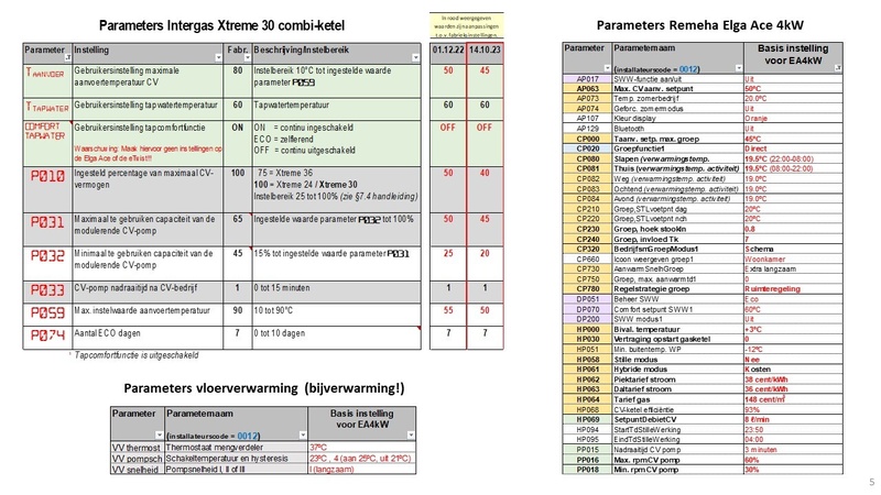

  • CP210(220): Voetpunt stooklijn: 20 (of 15 icm eTwist)
  • CP230: Helling stooklijn: 1,0 om te beginnen, vervolgens 0,1 er bij of af als het afkoelt of te warm wordt
  • CP240: Ruimteinvloed: Standaard 3 is ok
  • CP320: Handmatig. Constante kamertemperatuur instellen: geen nachtverlaging
Rest staat al prima. Heb je een eTwist? En pas instellingen veranderen als je huis op temperatuur is: het is de bedoeling de boel op temperatuur te houden ipv te brengen. Succes!
Dankjewel.
Ja ik heb een eTwist, dus dan zet ik CP210/220 op 15 (auto).
CP320 op handmatig: slim, was ik niet opgekomen

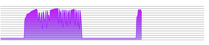

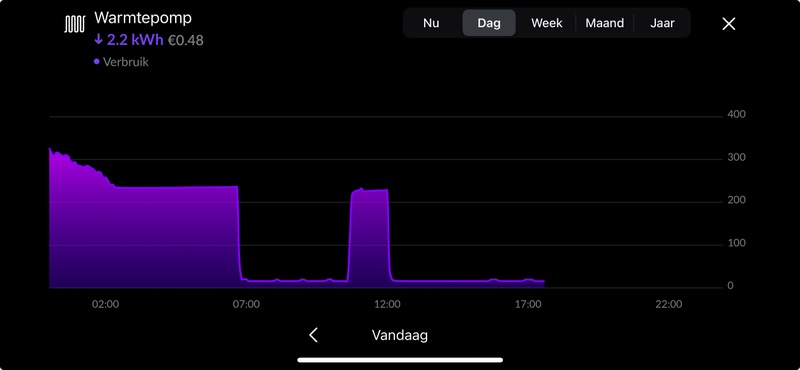

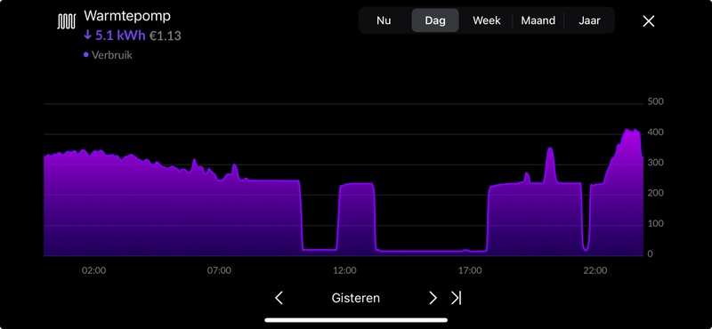

Ik gebruik nu ruimteregeling. Ik herken wel een beetje wat Pietje bedoeld. Gisteren om 22:00 uur zie dat de wp even kort behoorlijk opregeld. Verder heb ik alles nog steeds op de instellingen staan die ik woensdag heb gepost. Volgens mij kan het bijna niet zuiniger.
Afbeeldingslocatie: https://tweakers.net/i/lxBeDZFepLsakXkTnqwGEld1v2Y=/800x/filters:strip_icc():strip_exif()/f/image/w2qYSScOKBDOXV0iRP5z4UUz.jpg?f=fotoalbum_large
Afbeeldingslocatie: https://tweakers.net/i/W84nmK6kLSVkH1Xy3h6nfi8lzGY=/800x/filters:strip_icc():strip_exif()/f/image/aERoWiNL8KoQOdcymydWSDrT.jpg?f=fotoalbum_large

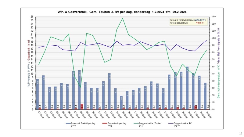

In de maand januari toen het nog erg koud was heb ik het debiet van mijn EA4 verhoogt van 12l naar 16l. Daarbij heb ik mijn afgifte verhoogd door de vijf radiatoren op de bovenverdieping waterzijdig in te regelen bij het voetventiel en op stand 1 te zetten (deze stonden allemaal dicht, ik had alleen de vloerverdeler open staan).
Mijn theorie meer flow is efficiënter en daardoor kan de aanvoer temperatuur van 40 naar 38 graden.
Echter zie ik in de energiemeter van de EA dat de COP helemaal is ingezakt en ook niet meer boven de 3.8 komt zelfs met deze hoge temperaturen.
Voorheen stond mijn debiet op 12l met aanvoer temp van 40 graden en als afgifte alleen vv met gesloten verdeler zonder pomp. Toen was de gemiddelde COP 4.4
Kan ik daaruit opmaken dat meer flow niet altijd leidt tot een hogere COP?

  • BarryH
  • Laatst online: 13:12
Fremske schreef op donderdag 22 februari 2024 @ 20:43:
Ik heb rare getallen gezien op de energiemeter van de ELGA.
Dus je moet eerst met een aparte kWh meter het stroomverbruik van de ELGA monitoren.
Dan kan je je WP E verbruik en gasverbruik relateren aan de buitentemperatuur en trends zien
Nee, ik denk meetonnauwkeurig van de sensoren.
Meer flow is altijd beter voor de cop

- Hoekhuis 1988.
- Verwarm alleen begane grond via vloerverwarming circa 42 m2 en badkamer via radiator
- Spouwmuren plus vloer extra geisoleerd. En 3 dubbel HR++ glas overal
- Elga ace 4kw samen met pomploze verdeler
- Hele dag continue 19 graden
- Ruimteregeling bij de Elga
- in Remeha cvketel de cv temperatuur op OFF gezet.
- HP051 -10 graden
- HP000 3 graden
- CP000 37 graden
- HP030 30 minuten (maar cv doet dus toch niks)
Hiermee loopt ie dus als een zonnetje.
- Factor van bespaard gas in m3 naar extra elektriciteit in kwh zou volgens onderzoeken 2,1 moeten zijn. Ik zit op 1,8. Dus iedere m3 gas die ik bespaar kost me maar 1,8 kwh extra aan stroom. Prima terugverdienen zo!

Rest inderdaad standaard fabrieksinstellingen.
Ik heb inderdaad wel wat meer starts en stops, zoals hierboven aangegeven zegt parameter AC027 dat het er 569 zijn geweest sinds eind september installatie. Zeg maar tegen de 4 per dag.
Temperatuur dips geen last van, vloer zelf heeft flinke thermische massa dus die koelt niet zo snel af.

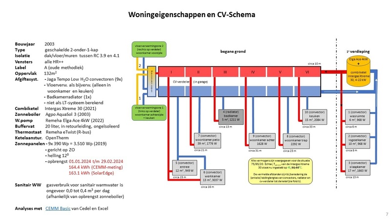

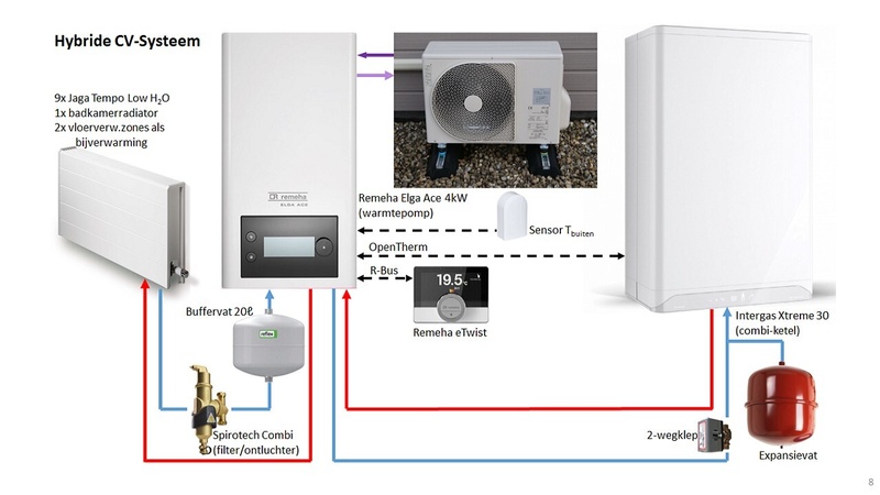

In februari '24: totaal E-verbruik door mijn Elga Ace 4kW en het totaal gasverbruik (incl. SWW). Afbeeldingslocatie: https://tweakers.net/i/22axuJSWWFIweNJQA3BXU5ppQQI=/800x/filters:strip_icc():strip_exif()/f/image/g5Sit9oSyUoyg8V0BKd1Xm7D.jpg?f=fotoalbum_large
En in februari waren dit mij instellingen:
Afbeeldingslocatie: https://tweakers.net/i/wWEN9Hgtcpz6uIwTkEkuDV0lVSE=/800x/filters:strip_icc():strip_exif()/f/image/8YRMO16l0HyiopL3OkLSJfn6.jpg?f=fotoalbum_large
De gegevens van de woning en het CV-systeem:
Afbeeldingslocatie: https://tweakers.net/i/O6MT_KuPLOq-KTJZRNDYC0A5Ass=/800x/filters:strip_icc():strip_exif()/f/image/WIvDUr8B9qPa4BnnhPTQKRmr.jpg?f=fotoalbum_large
Schema van mijn hybride CV-systeem:
Afbeeldingslocatie: https://tweakers.net/i/YnWLvZUkGarF2mbj5wUYga1UZz8=/800x/filters:strip_icc():strip_exif()/f/image/dplm1cf8aX1eO6yai1eVmhPC.jpg?f=fotoalbum_large

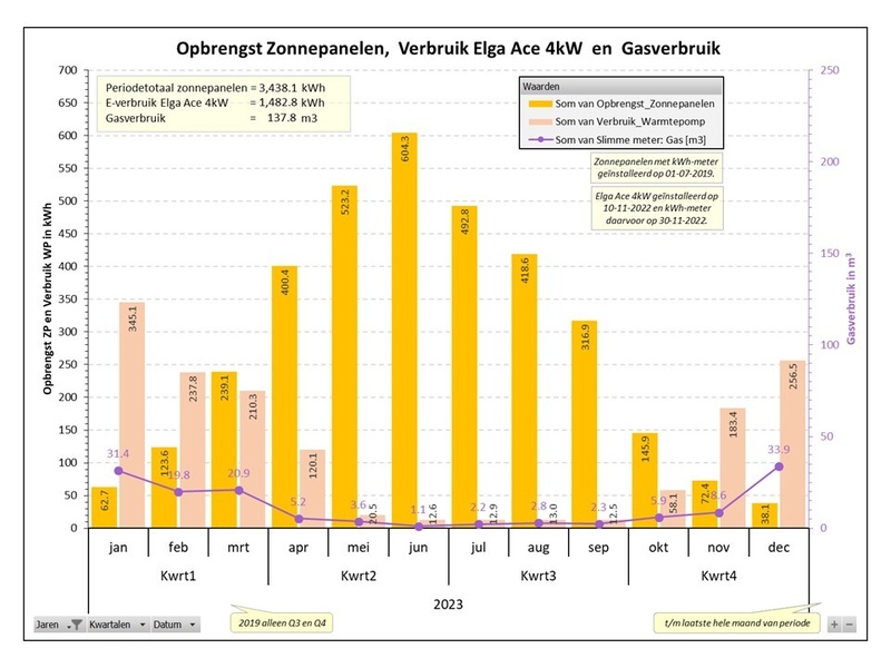

  • NAVTAC
  • Registratie: Januari 2024
  • Laatst online: 04-10-2024
Energieverbruik voor verwarming en opbrengst zonnepanelen in 2023:
Afbeeldingslocatie: https://tweakers.net/i/ZHmFqYkOGQ7Lj9q8elzqPt2JNJ8=/800x/filters:strip_icc():strip_exif()/f/image/tuouDSwcj2G2BMXuGqO2NyaY.jpg?f=fotoalbum_large

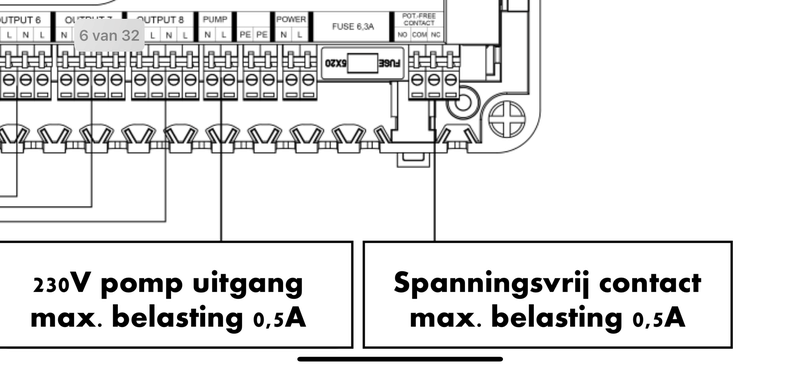

Nu moet ik de L9 nog verbinden met de warmtepomp. Klopt het dat ik dit moet doen door een 2-fase draad op de 9R (NO / COM) te verbinden met de r-bus aansluiting van de warmtepomp?
[ Voor 7% gewijzigd door Pieter2 op 09-03-2024 09:41 ]

Dit klinkt als een veel te ingewikkelde opstelling. Wat is er mis met het eenmalig inregelen van je (vloer)verwarming en daarna gewoon de Remeha eTwist thermostaat de regeling laten doen?

Kijk even welke je uitgangen zijn vanuit de vloerverdeler aansturing. Je hebt daar waarschijnlijk tig opties om externe pomp of warmte bron aan te sturen, let even op welke je pakt, de eerste is vaak 230V en tweede een gewoon dry contact (open dicht). Je kan in de installatie handleiding van de elga ace en in pro installatie video instructie van remeha vinden hoe je een externe thermostaat kan aansluiten. Je kan de unit die jij hebt vloer je vloer zien als de aansturende thermostaat richting je elga.
De draadloze thermostaten zullen weer communiceren naar je verdeler regelaar.
Normaal verbind je dus de thermostaat of meerdere (in jouw geval de “L9”) enkel met je regelaar. Je regelaar laat je met de warmtepomp praten.

Dank voor je tips. Ik ga het vanavond nog even verder uitzoeken. Ik wil inderdaad dat de thermostaten met de regelaar communiceren en dat de regelaar de elga aanstuurt.
Wat ik lees is onderstaande:
Voordat een thermostaat wordt aangesloten en geconfigureerd, is het belangrijk te weten hoe de warmtepomp zal reageren. Als de warmtepomp is ingesteld om te koelen, schakelt het systeem automatisch tussen verwarmen en koelen op basis van de gemiddelde buitentemperatuur. Schakelen tussen de verwarmings- en de koelingsfunctie met aan/uit- thermostaat:
Optie 1: de vraag naar warmte en koeling kan in- en uitgeschakeld worden met een aan/uit-contact op de R-bus-ingang. In deze modus beslist de warmtepomp of de warmtepomp warmte of koeling kan leveren, dus of de warmtepomp in de winter- of zomermodus is.
Dan zou ik 2 aderdraad moeten trekken van het spanningsvrije contact (no/com) op de regelaar naar de r-bus op de Elga.

  • buntenaar
  • Registratie: Februari 2024
  • Laatst online: 26-01-2025
romon rft80 waldi62 ruud1970 pj mkleinman wil ik graag bedanken voor hun waardevolle adviezen.
ik heb afgelopen weken het een en ander uitgeprobeerd en jullie hadden gelijk.
Ik heb mijn ervaringen bijgewerkt en weer zichtbaar gemaakt op https://everzijl.nl/elga
  • Nicolaasgrm
  • Registratie: Maart 2024
  • Laatst online: 27-04 17:36
Onze woonboerderij (herbouw 1975) wordt sinds maart'22 verwarmd door een Remeha Elga Ace H6KW en een Calenta 40l Cw 6 ( hoofdzakelijk voor warmwatervoorziening ) en een eTwist in de woonkamer van 55m2 met Radiatoren .
Na een periode van wennen en ups/downs hebben het eerste jaar afgesloten met : gas 500m3 ipv 2500 m3 en elektra van 4200 kWh naar 8400 kWh.
Door de beperkte kennis van installateur ben ik zelf instellingen gaan wijzigen omdat de Elga bij een hogere buitentemperatuur dan 5 C de gevraagde kloktemperatuur van 20 C niet invulde en bleef hangen op 19.5 C .
Dit is niet comfortabel in onze situatie. deze periodes komen vaak voor in het voor- en najaar.
Ondertussen heb ik met terugkoppeling na de installateur 18 keer parameters gewijzigd. Onlangs heeft een ervaren monteur van Remeha de gehele installatie ter plaatse doorgelicht, echter zonder concreet resultaat.
Het klokprogramma loopt van 0.00 uur naar 07.00 ( 18 C), van 07.00 naar 16.00 ( 19 C ) , van 16.00 naar 24.00 ( 20 C ). Dit wordt in de koude periodes ( beneden de 5C ) probleemloos ingevuld met systeemtemperaturen van 40 tot 50 C .
uitgangspunten : onder de 0 C werkt allen de Calenta ( HP051 ) , tussen 0 C en +5 C zowel de Calnta als de Elga ( HP000) , boven de 5 C alleen de Elga .
De Elga is ingesteld ( CP780 ) op buiten & ruimteregeling ( advies Remeha )
Ik geef het nog niet op maar zoek toch mededenkers
  • rft80
  • Registratie: Januari 2022
  • Laatst online: 18-10 16:25
rft80
Je zal waarschijnlijk de HP000 hoger moeten zetten in jouw situatie.
Daarnaast, 2 graden nachtverlaging is veel te veel; je CV ketel kan dit overbruggen maar de warmtepomp doet hier te lang over. Vandaar waarschijnlijk dat je gebrek aan comfort ervaart boven de 5 graden. Zou met stappen van 0.5 werken of geen nachtverlaging.
Daarnaast, je Elga doet het prima onder 0. Waarom zou je de CV alleen laten werken? Zou deze gewoon op -15 zetten. De CV springt dan alsnog bij als de WP het niet redt.
Meet je het opgenomen electrisch vermogen? Voor volgend seizoen aan te bevelen.

  • j10
  • Registratie: Oktober 2023
  • Laatst online: 09:40

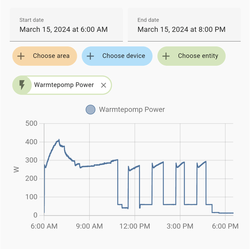

j10
mijn elga 4kw lijkt te pendelen op een laag niveau tussen ong. 100 en260 watt lijkt me niet helemaal nodig
iemand een idee waarom?Afbeeldingslocatie: https://tweakers.net/i/Pc6L7oDMtdV2fh5ruzjcmlJ2l94=/800x/filters:strip_exif()/f/image/2V7ZKvIVQSDgjPxRUo5WMYm5.png?f=fotoalbum_large
  • rft80
rft80
De schaal ontbreekt.. zowel qua tijd als wattage maar waarschijnlijk valt hij een stuk verder terug dan 100w. In mijn geval is het wattage 45 wanneer de pomp draait, 12 in volledige idle modus.
Onderstaand mijn profiel voor vandaag, maar noem dit geen pendelen. Uiteindelijk komt dit doordat er onvoldoende warmte vraag is en de compressor niet verder terug kan moduleren dan ca. 270watt.
Afbeeldingslocatie: https://tweakers.net/i/FO5COL5YbFJMi4d9jJNc6AyVBz8=/800x/filters:strip_exif()/f/image/en3K5hEBdEN46gUNPDmLVNmO.png?f=fotoalbum_large

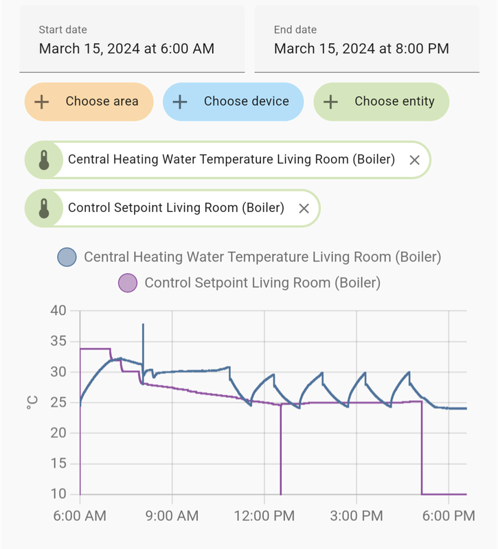

  • rft80
rft80
En het bijbehorende plaatje met setpoint en aanvoer temperatuur.
Afbeeldingslocatie: https://tweakers.net/i/g_bdKZKW_EQD8gr20bQTaDjcvpM=/x800/filters:strip_exif()/f/image/jHTVy2OebGoascI8Lxj29YQD.png?f=fotoalbum_large
OK, wat is de definitie van pendelen?
  • rft80
rft80
DeltaT schreef op vrijdag 15 maart 2024 @ 21:54:
Meerdere keren per uur aan/uit schakelen.
