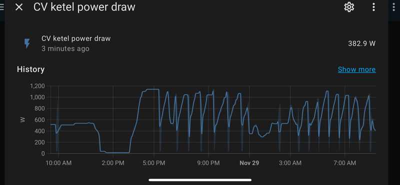

Sinds eergister zie ik drops.waarschijnlijk defrosts.
Wat is de norm voor defrosts bij deze buiten temp (rond1-3 graden) en hoeveel zien jullie er?
Set temp snachts is 19.5 en overdag 20.5
Verbruik is nu zon 2kw
Afbeeldingslocatie: https://tweakers.net/i/pDdFexwLHJ2NULyzwuOYUEPxktM=/x800/filters:strip_exif()/f/image/BUQzfATOYSKWBad14WOYZFSD.png?f=fotoalbum_large

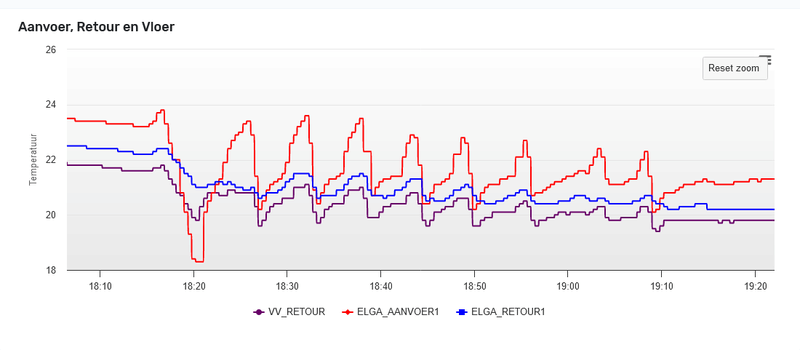

Hier een Elga Ace 4k die het vannacht rond het vriespunt erg zwaar heeft gekregen. Vrijwel de gehele nacht pendelen dmv defrosts met als gevolg dat de Elga ook niet het huis op temperatuur heeft kunnen houden.
Is dit een herkenbaar patroon voor andere gebruikers?

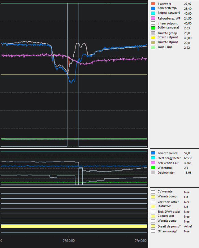

In de stille modus is het aantal defrosts een stuk minder - kan best zijn dat de uiteindelijke warmte die geleverd wordt vrij vergelijkbaar is. Je ziet wel dat het setpoint (paarse lijn) niet meer gehaald wordt. Binnentemperatuur is ook gezakt van 21 naar 19.8 (zwarte lijn). Hier staat de airco nu eventjes bij aan om het verschil goed te maken. COP ligt nu rond de 4.
Afbeeldingslocatie: https://tweakers.net/i/slQ6bhMSP3x1Q1d8NtjYdjhOifA=/800x/filters:strip_exif()/f/image/g9XmpY0mw7KTdk5hNWETcc5J.png?f=fotoalbum_large

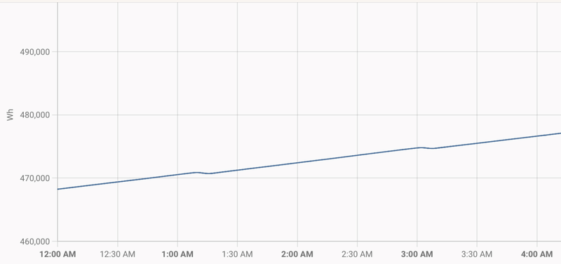

Defrosts zijn afhankelijk van buitentemperatuur, hoe hard je warmtepomp draait, en hoe gek het ook klinkt: Een interne timer in de binnenunit!
Mijn ELGA heeft hele nacht op laaglast gedraaid met temperaturen rond het vriespunt, ik heb nog geen enkele defrost gezien. Afbeeldingslocatie: https://tweakers.net/i/IFBynyyHB4t_a9J94dQPby7M6RI=/800x/filters:strip_exif()/f/image/OvLmEpY5maWdfVCYZ1r3gcdB.png?f=fotoalbum_large
Afbeeldingslocatie: https://tweakers.net/i/jXVeH80pUgm7Epgwb1o7F4hVfeA=/800x/filters:strip_exif()/f/image/MFmMpf35AMxvb1xPrZwykf5G.png?f=fotoalbum_large
Wat je gaat zien bij lagere temperaturen, en hoger verbruik, dat de ELGA op een timer de buitenunit gaat ontdooien.

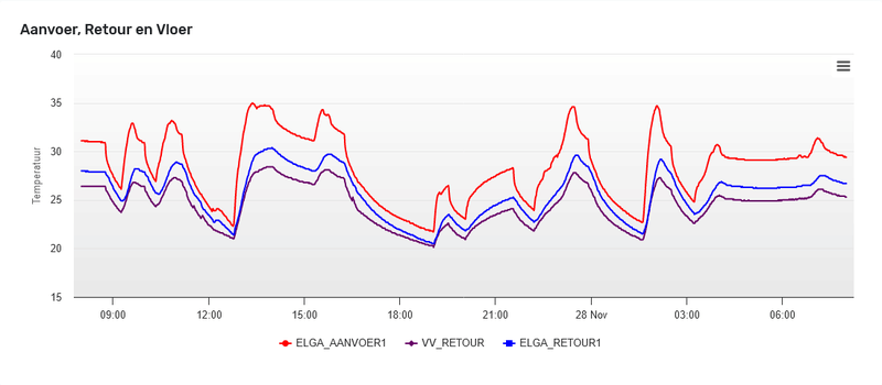

@mkleinman zijn er manieren om het aantal defrosts te beperken?
Ik probeer nu de juiste instellingen te vinden dat de Elga 4k tussen de defrosts wel de gewenste aanvoer kan leveren zodat het huis niet teveel afkoelt. Bij een aanvoer van 33 graden moet dat lukken maar de Elga krijgt te weinig tijd om het set punt te halen voordat de volgende defrost start (om de 45 minuten).
Toch zie ik dat de Elga niet op vol vermogen werkt tussen de defrosts maar op 2800 kw actueel vermogen. Misschien als ik dit vermogen kan laten toenemen dat hij wel de gewenste aanvoer temperatuur kan halen en zo het huis toch warm kan krijgen tussen de defrosts.
Geen nachtstand
Mijn stookkijn staat op 0.6 bij 18,5 graden.
Max aanvoer op 35 graden bij handbediening
Geen nacht verlaging, altijd 18,5 graden
Pomp draait op 65% (16 liter debiet).
Vloerverdeler is direct een ltv zonder pomp
Buffervat van 40 liter
9 meter leiding tussen BU en Binnen unit
Ik zie uit naar jullie advies.

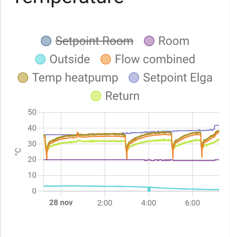

@JBtL mijn Elga kan normaal gesproken mijn huis warm houden tot aan een vermogen van max 3000 watt.
Als ik de stille modus zou inschakelen, zou ik dus minder defrosts moeten krijgen en tot de 3000w kunnen behalen?

Fremske schreef op dinsdag 28 november 2023 @ 08:16:
Geen nachtstand
Enige manier die ik weet om het aantal defrosts te beperken is om de warmtepomp op een zo laag mogelijk niveau ( laaglast ) te laten werken. Alleen is dat met een ACE 4 lastig omdat het geleverde vermogen zo beperkt is.

Ik merk dat bij defrosts van mijn Elga Ace 4kw toch nog kort de Remeha CV ketel bijspringt. Ondanks HP000 op -15 en kostenregeling op geen.
Beetje zoekend op Tweakers en andere sites zie ik dat het zou kunnen helpen om de kabel tussen de Elga Ace en de CV ketel los te maken. Heeft iemand hier ervaring mee? Lees ook iets over dipswitches omzetten. Kan iemand mij wat uitleg geven hierover?
De reden waarom je ELGA je CV ketel mee laat draaien is om te garanderen dat de defrost goed gaat en je geen comfortverlies in je woning hebt.
Bij een defrost wordt er warmte uit je woning gehaald om de buitenunit te ontdooien. Om te voorkomen dat je woning afkoelt springt dus je CV ketel bij en dat is, voor zover ik weet, niet te voorkomen tenzij je de ketel inderdaad loskoppelt van je ELGA.
Dit heeft trouwens wel 1 nadeel. In geval van zonnig koud weer blijft je CV pomp in je ELGA draaien. Je gehele CV circuit koelt op dat moment dus af tot ongeveer de woonkamertemperatuur.
Wanneer dan je ELGA wil starten wil hij eerst een defrost uitvoeren, immers je ELGA weet niet wat de status is van de buitenunit. Je buitenunit zou compleet ingesneeuwd kunnen zijn. De defrost start, er zit alleen onvoldoende warmte in je CV circuit. Ergo: Je warmtepomp zal nooit starten en omdat er geen backup is aangesloten heb je een probleem in huis.
Dat heb ik dus de afgelopen 3 jaar een handvol keer gehad. Al die keren heb ik met de hand de CV ketel aan moeten zetten voor extra warmte om de defrost te laten slagen, daarna gaat de ELGA zelf gewoon verder en heb ik voldoende warmte gebufferd in het circuit.

@BBKing zou jij eens één diagram kunnen delen van jou opgenomen vermogen over een koude nacht? Ik verwacht dat je ook om de 45 minuten een defrost zult hebben?
Ik ben wel benieuwd of jouw Elga 4 de kamer op temperatuur kan houden tijdens de defrosts? De vorige keer gaf je aan dat dit het geval was bij 19’graden?
Mocht jouw Elga dat kunnen dan ben ik benieuwd naar je instellingen (max aanvoer, stooklijn, regeling en debiet/pompvermogen).

Sneller gevonden dan verwacht. Ik had er foto's van gemaakt en die kon ik snel terug vinden. Vorig jaar december, 14-12-2022. Gebeurde dit aan het begin van de avond:
Afbeeldingslocatie: https://tweakers.net/i/Mk0tN_0l4nVswlFQxFu3tfCJZb0=/800x/filters:strip_exif()/f/image/WyGEcCV2Yzl8NVb5hQv3NNLo.png?f=fotoalbum_large
ELGA start een defrost, aanvoertemperatuur zakt tot onder de 20 graden en de ELGA breekt de defrost af.
Ik weet dus vrij zeker dat het geen 10 graden is :-)
Edit: Wat mij nu pas opvalt is dat de ELGA wel lijkt te starten, aanvoer schiet omhoog tot boven de retourtemperatuur ( ergo er wordt warmte geleverd ) , maar daarna besluit dat de defrost niet volledig is en opnieuw wil ontdooien?

Vannacht heeft mijn Remeha Elga Ace 4 kW pomp het blijkbaar uiteindelijk te zwaar gekregen en is toen overgegaan op de cv-ketel, dat kon ik zien op de gasmeter vanochtend. De warmtepomp liep op zich best netjes vannacht lijkt mij, maar rond zes uur zie je dat hij een aanvoertemperatuur van 50 graden wil bereiken en is het rond de 1 graden; dit is zeker de instelling dat hij onder een bepaalde buitentemperatuur sowieso niet meer de warmtepomp gebruikt denk ik? Nu we een uur of vijf verder zijn stijgt de buitentemperatuur weer langzaam en gaat hij weer over op de warmtepomp.
Ik zou zeggen dat hij in dit geval de buitentemperatuur nog wel even had kunnen negeren en gewoon door blijven warmtepompen op 800 of 900 watt om die 50 graden te halen. Heb nog geen parameters gewijzigd sinds de installatie en ik vermoed dat dit de standaard 'intelligentie' van Remeha is om op dit punt de cv-ketel te gaan gebruiken. Misschien interessant om die buitentemperatuur waarop de warmtepomp nog moet werken iets lager te zetten.
Ik dacht sowieso dat de cv-ketel zou worden 'geholpen' door de warmtepomp en dat niet ineens de warmtepomp helemaal uit zou gaan en dan 100% cv-ketel.

Tjeerd schreef op dinsdag 28 november 2023 @ 12:02:
Gisteren was mijn warmtepompverbruik trouwens 24 kWh (volgens de Remeha app, die niet betrouwbaar is blijkbaar, maar het geeft allicht een indicatie).
[Afbeelding: Remeha Elga Ace 4 kW warmtepomp uit, cv-ketel aan]
Dat heeft met je hybride instellingen te maken. In dit geval ( uit mijn hoofd ) HP000, die bepaald tot welke temperatuur je bivalent kan/mag draaien.

En hoeveel warmte raak je nou kwijt, met zo'n defrost? Ik kan een redelijke schatting maken (voor de 4kW) - het gaat om de stukjes die schuin naar beneden lopen:
Afbeeldingslocatie: https://tweakers.net/i/p2XMASv6k1DCcyZ_BlTFACcikNk=/800x/filters:strip_exif()/f/image/UPCdSPUo7EUh5tAJJ1SgJBEJ.png?f=fotoalbum_large
Per defrost raak ik hier 0,16 kWh kwijt - in 5 minuten. Klinkt niet zoveel, maar gaat toch met een vermogen van ca. 2kW aan warmte wat naar buiten wordt gebracht.
Stel, je hebt elk uur een defrost, en tussendoor draai je op een vermogen van 3kW, dan is het eigenlijke vermogen: 3-0,16- (1/12)*3 = 2,59 kW. Je raakt dan dus 14% van het vermogen kwijt. Je moet dus ook de tijd meenemen dat de warmtepomp geen warmte meer levert (dat is 1/12 (5min) x 3kW.
Bij elke 2 uur op 2kW dan is het eigenlijke vermogen: 2-(0,16-(1/12)*2)/2 = 1,84 kW. Je raakt dan dus 8% van het vermogen kwijt.

Goedemorgen,
Het lijkt erop dat ik maar moet accepteren dat de Elga 4k niet mijn gas ketel zal gaan vervangen :'(
Gisteren was het hier in het Zuiden de hele dag rond het vriespunt en je ziet in de onderstaande grafiek dat de stroom afname van de Elga iedere keer dipt als deze weer een defrost moet doen. Dat is vrijwel altijd rond de 45-55min.
Afbeeldingslocatie: https://tweakers.net/i/R-cJ_p5qdp0SSmdZzNzHTNqod3w=/800x/filters:strip_exif()/f/image/TSYbzZaI47e74twlWKOtluqd.png?f=fotoalbum_large
Het lukt de Elga om ondanks de defrosts mijn woning om de 18 graden te houden maar dat is voor de rest van het gezien niet acceptabel :+
Als ik naar mijn verbruik kijk heeft de Elga 4k gisteren 16kw opgeslurpt door de vele defrosts. Het heeft mij aan het denken gezet dat het dan bijna voordeliger is om te draaien op gas.
Vorig jaar (zonder de elga) had ik 7 m3 nodig om de woning comfortabel te houden bij rond het vriespunt. Dus dat is met het prijs plafond 7*1,45 = 10,15 euro nu heb ik 16 kw * 0,47 (mijn huidige energiecontract ik zit boven de drempelwaarde) = 7,52 euro maar wel oncomfortabel in huis.
Ik ben wel benieuwd als ik mijn cv ketel aan zet en de Elga kan hem aanspreken. Gaan deze dan samenwerken als een tandem? Of neemt de een of de ander het compleet over? Zou namelijk mooi zijn als beide warmtebronnen gecombineerd worden?

Als de ELGA goed (en in normale configuratie) is geinstalleerd zal met de gasketel aan, de ketel bijspringen.
Waarschijnlijk gebeurt dat dan
- aan het begin van de dag (om de boel naar de gewenste 20 graden te brengen)
- tijdens defrosts (om ze sneller uit te voeren en tegelijkertijd wel warmte het huis in te brengen
Wat is er in de middag gebeurt? toen de ELGA een paar uur niets deed?
[ Voor 5% gewijzigd door BarryH op 29-11-2023 11:25 ]

mkleinman schreef op dinsdag 28 november 2023 @ 08:02:
Mijn ELGA heeft hele nacht op laaglast gedraaid met temperaturen rond het vriespunt, ik heb nog geen enkele defrost gezien. [Afbeelding]
Ik geloof toch niet echt dat de defrosts op een timer lopen. Ik zie heel duidelijk een afname in COP voordat een defrosts (op verschillende intervallen - bij ongeveer gelijke buitentemperatuur) begint. Geen idee hoe dat precies gedetecteerd wordt.
Afbeeldingslocatie: https://tweakers.net/i/d_veoqRvidkNYCBgnrJycdFI3-g=/800x/filters:strip_exif()/f/image/EPXrOCbu7fzSmE6q3hKOVQo6.png?f=fotoalbum_large
[ Voor 5% gewijzigd door JBtL op 29-11-2023 14:09 ]
Remeha Elga Ace 4kW - MHI SRK ZS-W 4kW - 5355 Wp ZO - 1000 Wp vlak - 4200 Wp NW - 7x Jaga Strada + zelfbouw DBE - 3xVictron Multiplus II 48V 5000 + 62kWh LFP accu - DoucheWTW + 1.5kW 200l Smart Boiler
  • BarryH
  • Laatst online: 00:25
@JBtL Ik zou denken dat een dalende Ta-Tr bij gelijkblijvende Tb en kWe aangeeft dat defrost zinnig is

Ik snap het wel. Ik kom ook uit het zuiden (lees ZO Brabant) en heb ook een 4kw. De Elga heeft afgelopen dinsdag 16,7kw opgemaakt en 3,9m3 gas om het hier 20 graden (constant 24/7) te houden (huis 170m2, jaren 70 nageisoleerd). Heb wel als test nu stille modus (23:00-7:00) om aantal defrosts iets te beperken. Ik had nu over de hele dag 12 defrosts. Ook heb ik hp030 als test even op 0 gezet. Heb veel vv en nu een stooklijn op 0,7. Dus het had meer kw's kunnen zijn met minder m3....
De ea4 is zoals al meerdere hebben aangegeven redelijk defrost gevoelig. Ik heb de hoop dat als het ooit nog eens wat minder vochtig weer wordt de elga het beter zelf voor elkaar kan krijgen.
Ook moet je geen appels met peren vergelijken (met andere Elga's maar ook met je eigen situatie):
- locatie in NL maakt veel uit qua temp en vochtigheid
- Wellicht stook je nu net als ik constant 20 graden itt tot zonder Elga vorig jaar (ik had nachtverlaging).
- Ook het vergelijk met je gasverbruik op een dag als dinsdag is lastig met vorig jaar te matchen (luchtvochtigheid, wind(richting en snelheid), temperatuur dag vooraf in je huis bv.
Verder is het qua insteek en wellicht ook dimensionering (bij mij iig) wel echt als hybride bedoeld.
Wellicht valt er nog wat te optimaliseren aan het afgiftesysteem of aan de settings van de Elga...

Nieuw hier, dus een kleine introductie. Sinds de zomer een 4kW Elga Ace hangen. Vrijstaand huis, 155m2, temperatuur snachts op 18 en overdag op 19. Zodra de zonnepanelen overschot hebben gaat de temperatuur naar 21 om wat buffer op te bouwen. We hebben radiatoren, 2 convectoren, en vloerverwarming met te hoge HOH, ongeveer 30 cm. Desalniettemin geen enkel probleem afgifte.
Nu het de laatste tijd wat kouder is ben ik aan het spelen met de instellingen, om te kijken wat er verbeterd kan worden. Idealiter zou ik de uitgaande temperatuur van de WP wat hoger hebben, die komt nu meestal niet boven de 34 graden uit. Opzich lekker efficient, maar de vloer zou wel wat warmer mogen voelen. De mengklep in de vloer komt nu namelijk niet boven de 27 a 28 graden. Ik krijg de temperatuur echter niet hoger, omdat de retour temperatuur ook niet erg hoog wordt. Met 4 a 5 kW thermisch vermogen en een debiet van 12 liter krijg je simpelweg geen hogere delta T, of mis ik iets? Ik heb al geprobeerd het debiet wat te knijpen, maar dit had (kort geprobeerd), alleen het effect dat er te weinig afgifte leek te zijn.
Daarnaast heb ik nu, zoals meerdere hier zo te lezen, wel erg veel defrosts en wordt het lastiger voor de WP om de boel op temperatuur te houden. Eerder was het ook wel even rond deze temperatuur maar was het een stuk minder vochtig voor mijn gevoel, dus leek de WP er minder moeite mee te hebben.Afbeeldingslocatie: https://tweakers.net/i/JdtVfw1vVW9k-8HFQo2N1lkTW5A=/800x/filters:strip_exif()/f/image/GZMkvn81gtniphEgFuwSgILu.png?f=fotoalbum_large
Afbeeldingslocatie: https://tweakers.net/i/G31qkTDgiVCIkY3QYEr0c9YfJ_w=/800x/filters:strip_exif()/f/image/hb4p7m1x2iEgu5rGqAFxDCeB.png?f=fotoalbum_large
Is hier nog wat aan te verbeteren met settings?
Verder las ik nog wat over de bluetooth connectie, welke app kan ik daarvoor het beste gebruiken om parameters aan te passen en hopelijk ook waarden uit te lezen?
  • BarryH
@harry321
Eerst flow verhogen
Dan kijken of je de verdeler beter krijgt afgesteld
En stoppen met nachtverlaging
  • harry321
  • Registratie: November 2022
  • Laatst online: 20-12-2024
BarryH schreef op woensdag 29 november 2023 @ 22:59:
@harry321
Eerst flow verhogen
De nachtverlaging heb ik inderdaad zojuist afgeschakeld. Is de tijd die de WP na een defrost nodig heeft om weer op vol vermogen te komen bij iedereen zo lang? Het scheelt hier nu een hoop vermogen onder de streep.
Flow kan niet hoger, pomp staat op 100% en debiet op 12 liter. Probleem van de vloerverwarming lijkt te zijn dat het huis opgewarmd is voordat de retour temperatuur aanzienlijk stijgt.

Wat gebeurt er tijdens een defrost?
Hierbij een grafiek tijdens een defrost.
Vooral de toevoer (blauw) en retour (roze) temperatuur zijn interessant.
Op het moment dat de defrost ingezet wordt schiet de aanvoertemperatuur naar mijn afnemers naar beneden. Het bultje dat erin zit komt omdat mijn CV ketel met gas bijspringt om de WP te helpen met extra warmte voor de defrost.
Omdat er geen warmte meer het verwarmingsysteem in gaat zie je dat de retourtemperatuur gaat zakken tijdens de defrost.
Ik heb geen buffervat en gezien de grafiek is de systeeminhoud iets te klein. De retour zakt in halverwege de defrost.
Ideaal zou zijn dat de retourtemperatuur pas daalt nadat de defrost gereed is. Misschien toch maar een seriebuffervat gaan plaatsen om de frafiet te verschuiven.
Ik kijk het nog even aan, want ik vind de vaten wel erg duur en tot nu geeft het nog geen problemen.
Na de defrost schiet de aanvoertemperatuur omhoog omdat de WP en de CV ketel nog even samen draaien (ketel mag een minuut nadraaien in de settings). Daarna moet de EA het weer zelf doen en kruipt de toevoertemperatuur langzaam weer omhoog.
De EA 6 kW draait vrijwel maximaal en hij kan een max dT van 4 graden maken.
Met mijn retourtemperatuur van van 25,5 komt mijn aanvoer nooit hoger dan 30 graden hoe hoog ik de stooklijn ook zou zetten. Dit is de simpele formule Q=m*c*dT
Wil ik een hogere aanvoertemperatuur dan moet ik de CV ketel vrijgeven om gas bij te stoken.
Het is dan ook een illusie dat de EA in zijn eentje 50 graden kan maken zoals vaak gedacht. Dit kan alleen als je het debiet op minimaal zet. Het blijft maar een 4 of 6 kW machine, die in de winter zelfs maar 2-4 kW kan leveren.Afbeeldingslocatie: https://tweakers.net/i/UdTALomBIL-WRD3OtKZLHym7NEg=/x800/filters:strip_exif()/f/image/r79mjtEjFa5xFCYhbgh3f5sK.png?f=fotoalbum_large

Zoals in de onderstaande grafiek te zien is de Elga 4kw momenteel een aan/uit schakelaar geworden dmv de defrosts om de 45 minuten.
Afbeeldingslocatie: https://tweakers.net/i/nFlyumjN7CGZJFVcJL7LH9RqLbk=/800x/filters:strip_exif()/f/image/edofUmojMq9YkCo5N2y8triV.png?f=fotoalbum_large
Wat mij is opgevallen is dat tot gisterenmiddag de Elga 4kw de defrost kon doen mbv het buffervat van 40 ltr zonder daarvoor de ketel aan te spreken. Maar nu het nog kouder is (-2 vannacht) was zelfs het buffervat niet warm genoeg en is hij ketel erbij gaan nemen tijdens alle de defrosts.
Afbeeldingslocatie: https://tweakers.net/i/LutAJQ6I1YUWcgtWPkM4DmtlWjI=/800x/filters:strip_icc():strip_exif()/f/image/hd4ZdWm5pgGAC91vKuG2SQrw.jpg?f=fotoalbum_large
Mijn conclusie, als je het buffervat niet kunt verwarmen loop je toch tegen de beperkingen aan dat je een ketel of andere externe bron moet aanspreken.

@Pietje555 ik heb een vraag.
Jij zegt dat de Elga met een lager debiet een hogere aanvoertemperatuur kan maken. Dit snap ik niet, naar mijn idee bepaald de pompsnelheid het debiet van de Elga. Zo heb ik mijn debiet op de Elga 4kw van standaard 12 naar 17 gezet en dit resulteert in een minimale pompsnelheid van 67%. Dit omdat ik dan meer flow heb en sneller de vloer en radiatoren kan opwarmen.
Aan de andere kant heb ik ook het probleem dat mijn Elga 4k met dit weer niet hoger dan 29 graden aanvoer temperatuur kan komen (solo zonder tussenkomst van cv). Dus mochten er een manier zijn om dit te verhogen dan hoor ik dat graag.

Ik heb hetzelfde met de aanvoertemperatuur. Het is logisch dat met een lager debiet er een grotere delta T bereikt kan worden. Om 10 liter per minuut 7 graden op te warmen is 4,8 kW nodig, ongeveer de thermische output van de 4kW unit. Als je de flow verlaagt naar 5 liter dan zou de max delta T dus 14 graden worden. Het is het proberen waard in ieder geval. Misschien is het ook wel gunstiger voor de defrosts, omdat er meer energie in het systeem zit? Ik ga het zelf ook even proberen in ieder geval.
  • Pietje555
  • Laatst online: 14:49
Pietje555
@Fremske De EA regelt op het debiet. Dit doet hij door de pompsnelheid te varieren om de installatieweerstand te compenseren. 17 ltr is te veel voor de EA 4, ondanks dat het lijkt of de snelheid nog hoger kan.
Je kan nooit meer vermogen in je systeem stoppen dan het maximale vermogen van de EA. In jou geval 4 kW.
Daarnaast is de formule Q (kW)= m (kg/s) x 4,2 x dT (verschiltemperatuur) een natuurkundig feit.
4=10/60 x4,2 x dT Hieruit blijkt dat je dan een dT van 5,7 zou kunnen doen. retour 25 -> 30,7 toevoer
4=17/60 x4,2 x dT geeft een dT van 3,3 graden. 25 ->28,3 toevoer.
Als deze toevoer temperatuur te laag is zakt ook je retour waardoor je in een neerwaartse spiraal komt. Met een te lage retourtemperatuur lukt de defrost niet meer waardoor alles nog erger wordt.
Daarnaast levert de EA 4 rond het vriespunt nog maar 2,5 kW.
De EA 4 is te klein voor wat jij wilt (alleen met wp verwarmen) en hij gaat door zijn hoeven.
Water debiet terug zetten op max 12 l/m en CV ketel vrijgeven met HP000 en je problemen zijn opgelost
