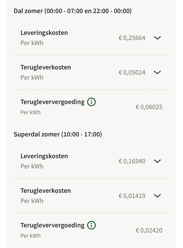

Het liegen en bedriegen is begonnen. Vandaag kreeg ik een E-mail "Nieuw bij Greenchoice: slim stroom gebruiken met vaste voordeeluren" over de tarieven vanaf 1-1-2027 met daarin:
Afbeeldingslocatie: https://tweakers.net/i/0B_fph1OopkHx7vgFor5olL3ZNk=/800x/filters:strip_icc():strip_exif()/f/image/15wcPtdiTKFwO7pGLZvf4VUQ.jpg?f=fotoalbum_large
Geen woord over te terugleverkosten terwijl die nu onlosmakend verbonden zijn met de terugleververgoeding omdat ze over dezelfde teruggeleverde kWh gaan. En wat blijkt? Tijdens de "Superdal Zomer" uren is de som van beiden € 0,01001. Maar dat moet je dan zelf in de "tarieven" opzoeken die standaard helemaal niet getoond worden bij het aanbod.
Afbeeldingslocatie: https://tweakers.net/i/VAANeqKnLIng6_IG8STWc3UqxyY=/x800/filters:strip_icc():strip_exif()/f/image/szQehcEGSD8WyLnsMz1HeQfk.jpg?f=fotoalbum_large
Edit: ik heb deze klacht ingediend bij de Reclamecodecommissie:
Greenchoice heeft het over "de hoogste terugleververgoeding (vanaf 2027)" zonder daarbij te vermelden dat voor dezelfde teruglevering ook terugleverkosten worden gerekend. Voor elke kWh die een consument terug levert wordt een terugleververgoeding uitbetaald maar ook terugleverkosten ingehouden. Na controle op de website van Greenchoice blijkt dat vanaf 2027 tijdens "Superdal zomer (10:00 - 17:00)" de terugleververgoeding € 0,02420 per kWh is en de terugleverkosten € 0,01419 per kWh. Dit is dus zeker niet "de hoogste terugleververgoeding (vanaf 2027)" omdat het totaal slechts € 0,01001 per kWh is.

RichieB schreef op zaterdag 13 juni 2026 @ 12:12:
Geen woord over te terugleverkosten terwijl die nu onlosmakend verbonden zijn met de terugleververgoeding omdat ze over dezelfde teruggeleverde kWh gaan. En wat blijkt? Tijdens de "Superdal Zomer" uren is de som van beiden € -0,15521. Maar dat moet je dan zelf in de "tarieven" opzoeken die standaard helemaal niet getoond worden bij het aanbod.
Die € 0,16940 is het levertarief per kWh, niet de terugleverkosten, die zijn € 0,01419.
  • RichieB
Novax schreef op zaterdag 13 juni 2026 @ 12:38:
Bedankt, ik had inderdaad verkeerd gekeken. Ik heb het aangepast.
