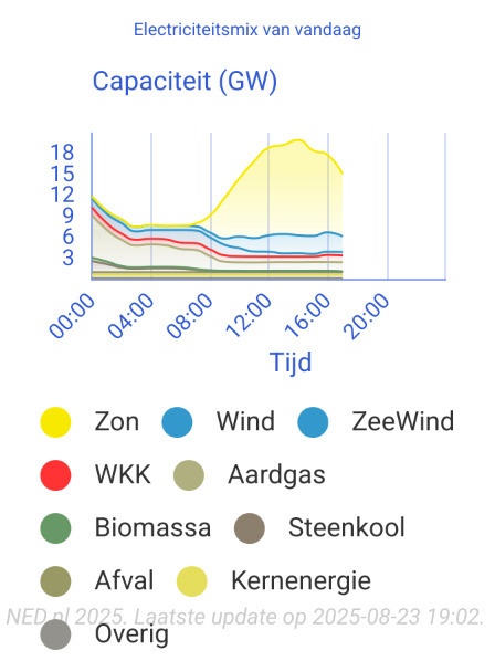

esphome schreef op zaterdag 23 augustus 2025 @ 18:15:
Het benoemen van stroom als een afvalproduct of een edel product naargelang van de stroomrichting is gewoonweg absurd.
Net zo absurd als de term zonnepanelen-boete?
Het is niet na gelang de stroomrichting.
Het is na gelang de intensiteit van duurzame bronnen zon/wind. Duurzame energie is 'intermittent', variabel.
Als er geen vraag is naar duurzame stroom, is jouw kWh zon niet veel waard voor de gebruiker. Enkel door meer gebruikers, of batterijen toe te voegen stijgt de waarde.
  • Waah
  • Laatst online: 08:01
Verwijderd schreef op zaterdag 23 augustus 2025 @ 18:28:
Of door kolen en gas af te schalen... Oh wacht dat willen de energiemaatschappijen niet. Want die verbranden liever gas en kolen die de al hebben ingekocht :+

Waah schreef op zaterdag 23 augustus 2025 @ 18:35:
Misschien goed om je te baseren op de feiten. ZonPV drukt gas en kolen elke dag weg zodra de zon opkomt:
https://ned.nl/nl/datapor...e-elektriciteitsproductie
Afbeeldingslocatie: https://tweakers.net/i/iCnaeyMuIYzxlEnHzjJGQIsCw7Q=/fit-in/4920x3264/filters:max_bytes(3145728):no_upscale():strip_icc():strip_exif()/f/image/G2O2zdnCt26vXpGmCCsmmt7P.jpg?f=user_large
Gas wordt enkel gebruikt in de nacht als er geen zon is.
Daarvoor zouden we thuisbatterijen moeten installeren
[ Voor 18% gewijzigd door Verwijderd op 23-08-2025 19:18 ]
