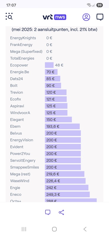

Er worden hier een aantal zaken over België aangehaald.
  • terugleververgoeding kan ook negatief worden bij variabele contracten. Er wordt gerekend met een formule, en daar kan een negatief getal uitkomen. Elke energieleverancier heeft zijn eigen formule, maar een voorbeeld van een dergelijke formule : -3,401 + (Belpex_SPPM x 0,0908). Die Belpex_SPPM is het gewogen gemiddelde van de prijzen van de day ahead market. Met andere woorden, voor niet negatief te draaien met deze formule moet de Belpex_SPPM hoger zijn dan 3,401/0,0908 = 37,45. In mei 2025 was het 16,5.
    Mijn contract, dat in september ingaat, zegt specifiek dat de uitkomst van die formule nooit lager kan zijn dan 0. Het is dus echt wel tot in de kleine lettertjes vergelijken, en formules uitrekenen, voor een energiecontract.
  • energiedelen is onlangs nog in de media geweest dat het meer kost dan het opbrengt. Net omdat energieleveranciers administratieve kosten mogen aanrekenen. Hieronder de administratieve kosten in mei 2025 per energieleverancier.
    Afbeeldingslocatie: https://tweakers.net/i/yI6snEDF7T8DWkix3RnFMr6xcBw=/x800/filters:strip_icc():strip_exif()/f/image/rTop125U1YhOrXnijx7Awtuh.jpg?f=fotoalbum_large
    https://www.vrt.be/vrtnws...leveranciers-rekenen-tot/

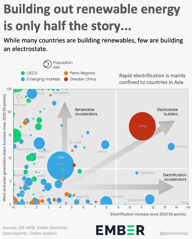

Afbeeldingslocatie: https://tweakers.net/i/sZE_DxdOx1WNRE02OuJBwJnLbBE=/x800/filters:strip_icc():strip_exif()/f/image/RVkX5lqTZ5u07RhzBDXj1l0z.jpg?f=fotoalbum_large
Komen we toch weer terug op het plaatje.
Hoe gaan we een electrostate realiseren?

Verwijderd schreef op woensdag 20 augustus 2025 @ 21:17:
Dat plaatje is al onderuit gehaald, waarom moet dat nog een keer gebeuren? Een land die al grotendeels elektrisch werkt en sterk uitbreidt in opwek groene stroom staat in dit plaatje bovenin, terwijl een land als China dat juist nog een grote vervuiler is standaard in het midden terecht komt zodra ze beide punten aanpakken. Ondanks dat beide de stappen aan het nemen zijn die voor dat land nodig zijn.
Dus hoe willen wij een electrostate worden? Energienet uitbreiden, meer opwek en de energietransitie weer aanjagen. Iets waar salderen trouwens een hele goede aanjager van is geweest (en nu dus vervangen zou moeten worden door een degelijk nieuw plan)

Correct? Gaat dit de vraag naar electriciteit aanwakkeren? "electrostate"
Artikel Volkskrant

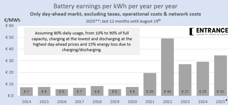

Met nadruk op juiste gebruiks combinatie voor de thuisaccu, voor eigenverbruik, vullen met PV-opwek en wat niet nodig is voor eigenverbruik op duurste dynamische uur terugleveren op dynamisch contract.
Met enkel alleen mono gebruiks actie, alleen eigenverbruik verhogen (8-10 maanden 5-10kWh aan afname) of enkel alleen laden en later terugleveren (30-35euro kWh-accu opslag /j ), gaat het met die thuisaccu niet zo vlot.
De combinatie is gunstiger met 40-55 euro/kWh accu opslag/j
Afbeeldingslocatie: https://tweakers.net/i/WngU9iVq7ez5XxDHFKX9bt240c8=/800x/filters:strip_exif()/f/image/qPrzokRa6TefjIkn08Z89Zmn.png?f=fotoalbum_large

Ik zie een thuisbatterij als losstaande businesscase: bestaande PV installaties zullen vanaf 2027 ongeveer 30% nuttig gebruiken, de rest wordt gezien als 'afval' waar een verwijderbijdrage op staat.
Met een TVT van 8 jaar of meer is zo'n batterij vooral interessant voor hobbyisten als wij... :)
