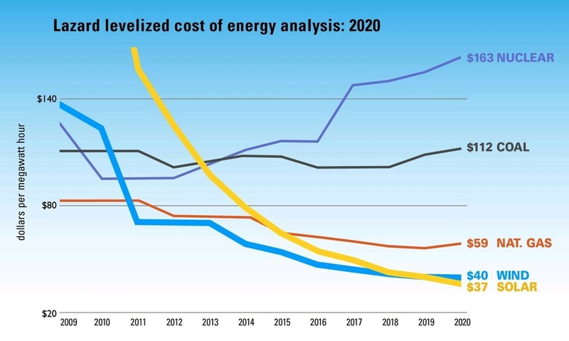

Afbeeldingslocatie: https://tweakers.net/i/Lhj9C6rMiCoBMOtaSFvUoO2wYB8=/800x/filters:strip_icc():strip_exif()/f/image/6Qm5S93br810nphqBYJ3Sf1Y.jpg?f=fotoalbum_large
https://www.biobasedpress...y-increasing-recognition/
Deze grafiek zegt alles.
De kosten van wind en zo'n dalen en dalen.
De komende 10 jaar daalt zonnestroom nog eens 50% door betere efficiëntie.
Zijn de mensen die voor nucleair / Thorium zijn ook bereid in 2040, extra te betalen voor deze energie? Ik in ieder geval niet.
Nu wordt nucleair nog verplicht gesteld als baseload gedurende het hele jaar (=staatssteun), als nucleaire centrales straks enkel nog 4 maanden per jaar rendabel zijn, zal de prijs nog verder exploderen. Nucleair heeft in de toekomst een lage capacitieitsfactor.

Een analyse van 5 jaar geleden gebruiken is nu niet bepaald een goed argument. De wereld is fors veranderd in die 5 jaar.
De stelling dat de kosten exploderen omdat ze nog maar 4 maanden effectief gebruikt worden is pure onzin. Ongeacht of dit met een kerncentrale of een centrale met gas of olie gebeurd zullen de kosten verschuiven van continue opwekking naar standby gebruik. Standby centrales zijn niet te vermijden omdat de groene bronnen onbetrouwbaar zijn als permanente energie voorziening.

Novax schreef op vrijdag 15 augustus 2025 @ 11:51:
Moet je wel de meest recente tonen want laat nou net die kosten juist gestegen zijn sinds 2021.
Elke technologie kan een jaartje omhoog of omlaag gaan in kostprijs, dat ligt aan marktfactoren. Bv duurdere gasprijs.
De langetermijn trend is ook in jouw grafiek duidelijk zichtbaar.
Nucleair enorme prijsstijging lange termijn.
Gaspeaker enorme prijsdaling lange termijn.
Als straks zonnepv wordt omgezet in groene waterstof, verwacht ik dat de prijs van Gaspeaker nog veel verder gaat dalen (ja, daar zijn wel enorme investeringen voor nodig om de groene waterstof technologie te ontwikkelen - gelijk aan wat is gedaan voor zonPV)
De prijs voor nucleair zal alleen maar verder gaan stijgen. UP en UP.

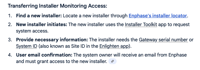

  • RonJ
  • Laatst online: 27-06 08:21
DaMenaz schreef op vrijdag 15 augustus 2025 @ 12:07:
Tnx.
Hier 17 PV's met IQ8+ omvormers en een Gateway S. 2 jaar geleden door Coolblue laten plaatsen. Destijds was een Metered niet mogelijk. Coolblue staat ook in de Enphase-app als installateur.
Wil de S alsnog vervangen door een Metered. Coolblue vraagt daar een whopping € 958,- voor.
Klopt mijn aanname dat ik de Metered ook door een ander kan laten plaatsen, zonder gezeik met garantie of ondersteuning?
De garantie is gekoppeld aan de eigenaar. Dus die hou je sowieso vanuit enphase. Of coolblue dan hun verplichtingen op de installatie nog wil nakomen moet je aan hen vragen. Iig kan een nadere enphase installateur dat overnemen (en dat heb je nodig om de envoy te koppelen). Mocht coolblue een keer wat moeten omboeken, bijv als ze een omvormer vervangen, dan kan de procedure ook gewoon weer terug gevolgd worden. Installateur omzetten is volgens mij gratis, itt het overzetten van de garantie naar een nieuwe eigenaar.

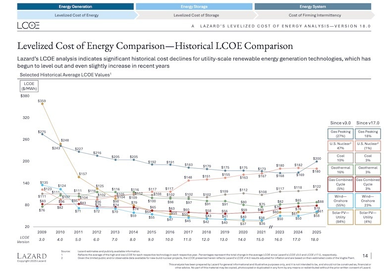

  • Novax
  • Registratie: November 2023
Verwijderd schreef op vrijdag 15 augustus 2025 @ 11:59:
Grafiek is van hetzelfde bedrijf en er staat letterlijk:
"Lazard’s LCOE analysis indicates significant historical cost declines for utility-scale renewable energy generation technologies, which has begun to level out and even slightly increase in recent years".
"To level out" betekent dus een afvlakkende trend en voorlopig geen indicatie dat het verder gaat dalen.
Novax schreef op vrijdag 15 augustus 2025 @ 12:33:
Tnx.
Redelijke antwoorden zijn niet altijd correct. Er is een Enphase topic als je weloverwogen wilt beslissen.
