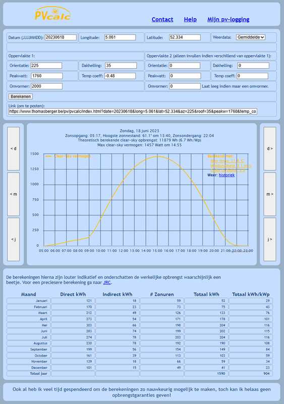

Tao schreef op zondag 28 juli 2024 @ 08:20:
Ik heb eind '22 2.20 per wp betaald voor 8170wp - 19 panelen. (Het kan dus altijd "erger"... :) )
Tijdens mijn huidige woongenot - en de rare ontwikkelingen van de laatste tijd - ga ik dat niet (meer) terugverdienen. Maar wellicht verhoogt het mijn huiswaarde nog wat. (En ik heb ze niet alleen om de poen aangeschaft.)
Desondanks hebben we die bedragen betaald, en gekregen waar we voor getekend hebben.
Als het zo ver komt, dat we als panelenbezitter feitelijk moeten gaan betalen van providers, ga ik eens aan een rechtszaak denken. Tot die tijd (en erna wellicht) zet ik ze wel uit op gezette tijden in de zomer met veel middag-opwek.
N.B. Ik zat nog te denken om het laatste stukje dak te gaan beleggen met panelen; zuidoost gericht. Daarmee kan ik dan mijn gemiddeld betaalde wp-prijs verlagen met de huidige prijzen. Punt is alleen dat het een schuin dak is - met plek voor zo'n 8 panelen - maar 65 graden schuinte... 8)7
Edit: lol @John245 Totally right yes.
Via pvcalc kun je behoorlijk nauwkeurig met zelfs je locatie je opbrengst berekenen.
Krijg je dit soort leuke gegevens Afbeeldingslocatie: https://tweakers.net/i/z690NyJ0whPS1in3lQnCCqrauY0=/x800/filters:strip_exif()/f/image/UzEVosgS6RpPiFSGedM9jnLZ.png?f=fotoalbum_large
Dit is natuurlijk een voorbeeld, je kunt maximaal twee verschillende liggingen (bv oost-west) daar in kwijt.
Kun je daarmee ook direct je terugleverboete berekenen, zover je die hebt.

MacD007 schreef op zondag 28 juli 2024 @ 19:40:
Krijg je dit soort leuke gegevens [Afbeelding]
Helaas voor mij ben ik op geen enkele dakscan te vinden. Kan de coörds invullen, en dat is het wel zo'n beetje. Wel een mooi plaatje!
Voorlopig doe ik het wel met m'n wekelijkse meterstanden + de data in de app van m'n SolarEdge omvormer (totale opwek, welke panelen werken braaf mee of niet, etc. etc.). Daaruit haal ik percentage zelfverbruik, totaal invoeden en feitelijk meterverbruik. Voor nu genoeg vind ik :)
Laten we het erop houden dat pvcalc er dit jaar een beetje naast zit, wat een baggerjaar qua zon tot nu toe... :P
  • Devke
  • Registratie: December 2022
  • Laatst online: 08:31
Devke
hoevenpe schreef op maandag 29 juli 2024 @ 09:03:
Eens.... we kunnen niet altijd 6 gooien. Komen paar mooie dagen aan ;-p
  • Martin7182
  • Registratie: Juni 2020
  • Laatst online: 00:15
Pvcalc betekent de theoretische opbrengst en zit nergens naast. Als je pvcalc gebruikt om je praktische opbrengst te bepalen, dan zit je er zelf wel naast. Zeker dit jaar ja ;)
Ligt eraan waar je woont denk ik. Ik zit op 97% target. Valt mee. Trek ik deze week wel naar 100.

Hier een voorbeeld van een lager verschil dan de consument denkt en dit is een berekening bij Engie en ik heb dan in rood erbij gekrabbeld wat dan de terugleveringskosten inclusief de BTW is.
Afbeeldingslocatie: https://tweakers.net/i/xskQrhVo2dIa-eZ0_EyWpqSnecQ=/full-fit-in/4920x3264/filters:max_bytes(3145728):no_upscale():strip_icc():fill(white):strip_exif()/f/image/8R6uovdQ3U01tKJqKFIkUpkc.jpg?f=user_large
Hier denkt de consument simpel naar wat die op deze pagina ziet, ik krijg rond de 3ct per kWh voor mijn overproductie. Echter dat is niet juist gedacht, want over de terugleveringskosten komt nog de BTW. Je kunt dit niet zien omdat de BTW alleen als totaalbedrag is aangegeven in het aanbod.
Uiteindelijk krijgt de consument op de jaarafrekening per overgeproduceerde kWh niet de gedachte bijna 3ct terug, maar dan 1ct per kWh bij Engie.
Dat is dan een derde van van wat de consument dacht te gaan ontvangen bij aangaan van het contract.
