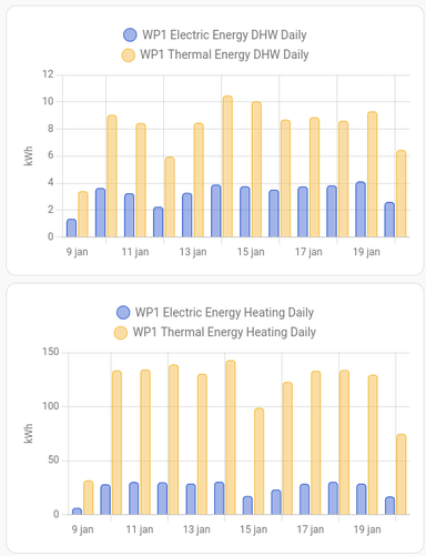

Home assistant, ik gebruik geen modbus meer om de Qbooster uit te lezen, maar doe direct http requests. Staat gedocumenteerd in dit topic. Als je hulp nodiug hebt hoor ik het wel.
Als je een KwH meter plaatst met een modbus en een S0 contact dan kun je via modbus de KwH meter uitlezen en via de S0 poort aan de Qbooster koppelen. Je krijgt dan in het "I" menu het verbruik te zien:
Afbeeldingslocatie: https://tweakers.net/i/qhgv5_-xW7SXw8AU14SqP7sfj3g=/full-fit-in/4000x4000/filters:no_upscale():fill(white):strip_exif()/f/image/j5vk1Vn9kJvfJllAf9CzKpIW.png?f=user_large.
Is niet helemaal accuraat als er electrisch wordt bijverwarmd maar geeft een goede indruk. Ik gebruik zelf een SDM72DM-V2 (~EUR 60 bij Amazon.de).
Bij mij heeft HR energy het relais geplaatst om het 2e element vertraagd te laten bijschakelen. Ze hebben dit gedaan tijdens een service actie in het voorjaar van 2023, er was iets niet goed met een serie driewegkleppen.

Vanochtend gaf mijn homeassistant allemaal nullen... En dat kwam doordat mijn qube is geupdatet naar 3.0.14! En nu gelden dus de registers zoals in het modbusdocument.
Zaken die mij opvielen:
  • HR heeft het over firmware 3.14, maar het Carel-scherm heeft het over 3.0.14
  • De registers in het document vanaf "Aout_UsrPmp.Val" tot het eind staan als genoteerd als holding register, maar dit zijn allemaal input registers. De genoteerde holding registers daarvoor kloppen wel.
  • Input register 61, met de naam "GeneralMng.EletricPwr", heeft als uitleg "Totaal elektrisch verbruik in kWh (berekend)" maar er wordt in feite het actueel vermogen weergegeven. Naam lijkt dus wel te kloppen, maar de uitleg niet.
  • Helaas zie ik er geen register tussen staan dat daadwerkelijk het totale elektrische verbruik weergeeft. Dit zou super nuttig zijn voor de administratie. En het scheelt een modbus-meter in de meterkast. @HR_support : Kan dit in een volgende versie er wel in? Deze waarde staat wel op het Carel-schermpje, dus het wordt ergens bijgehouden...
  • Er is wel een input register 63, Thermal Energy, dat een oplopende teller in kWh geeft voor de thermische kant. De absolute waarde is wel anders dan ik in het Carel-scherm zie, hij is net bij 0 begonnen sinds de update vanochtend. En in de Carel telt hij door. Heel interessant. Als ik de stijgende lijn differentieer kom ik wel netjes op het thermische vermogen uit. Dus ergens wordt een offset bewaard of zo.
  • Er was een ongedocumenteerd register voor het PID-setpoint van de regeling, deze lijkt verdwenen helaas
Samengevat: Goed bezig HR!
Onderstaand mijn aangepaste config:

Ik herken het helemaal van al die nullen en dank voor het maken van de oplossing met een input register. Misschien opnemen in de TS? of anders door HRE in hun download sectie.
Verder begreep ik dat de Unique_ID echt uniek moet zijn. Dus mede tweakers moeten niet de code kopiëren
maar zelf UUID's genereren. Ik heb zelf 100 codes gegenereerd met https://www.uuidgenerator.net/

@HR_support Hebben jullie wellicht nog wat aanvullende documentatie over de Modbus registers die worden gebruikt? In jullie PDF wordt bijv. aangegeven dat veel holding registers twee waardes kunnen hebben. Een voorbeeldje wat deze waardes kunnen zijn en in welk formaat deze zijn opgeslagen zou heel welkom zijn.
Hieronder een voorbeeldje van de setup die ik gebruik in HomeAssistant. Alle binary sensors en switches werken prima, maar met de sensors is het nog een beetje trial en error, dus niet alles werkt nog.
@Dr Nix Wellicht heb jij nog tips, gezien de eerdere configuratie die je hebt gepost. Thanks!

  • Dr Nix
  • Laatst online: 21-10 23:33
Dr Nix
a.k.a. Dr. Nix
Goed bezig @MattMax! Wat betreft de "twee waarden": Ze bedoelen denk ik dat de waarde twee registers beslaat. Een modbus register is 2 bytes, dus in totaal 4 bytes. En daar hebben ze bijna overal floats in gezet. Het zou inderdaad goed zijn als de volgende versie van het document het datatype erbij zet.
Ik heb ook lopen klussen om de (S)COP uit te rekenen, per dag maand en jaar, uitgesplitst naar tapwater en CV. Dit lijkt nu aardig te werken. Ik doe dit op basis van huidig vermogen, thermisch en elektrisch, en de status van de driewegklep. Ik denk dat het redelijk accuraat is, maar het werkt op basis van integratie wat een probleem kan opleveren. Helaas is er nog geen register beschikbaar voor de totale elektrische energie, dus het moet maar even zo.

template:
  - sensor:
      - name: "WP1 Status Translated"
        state: >
          {% set status_map = {
            1: "Standby",
            8: "Startup",
            9: "Shutdown",
            16: "Heating",
            22: "Heating DHW"
          {{ status_map.get(states('sensor.wp1_status') | int(0), states('sensor.wp1_status')) }}
        unique_id: wp1_status_translated
        icon: mdi:information
      - name: "WP1 Electric Power DHW"
        state: >
          {% if is_state('binary_sensor.wp1_3_way_valve', 'on') %}
            {{ states('sensor.wp1_electric_power') | float(0) }}
          {% else %}
            0
          {% endif %}
        unit_of_measurement: "W"
        device_class: power
      - name: "WP1 Electric Power Heating"
        state: >
          {% if is_state('binary_sensor.wp1_3_way_valve', 'off') %}
          {% else %}
            0
          {% endif %}
        device_class: power
      - name: "WP1 Thermal Power DHW"
        state: >
            {{ states('sensor.wp1_thermal_power') | float(0) }}
          {% else %}
            0
          {% endif %}
        device_class: power
      - name: "WP1 Thermal Power Heating"
        state: >
          {% else %}
            0
          {% endif %}
        device_class: power
      - name: "WP1 SCOP DHW Monthly"
        state: >
          {{ states('sensor.wp1_thermal_energy_dhw_monthly') | float(0) / states('sensor.wp1_electric_energy_dhw_monthly') | float(1) }}
        unit_of_measurement: "CoP"
        unique_id: 68f6bf38-cf42-11ef-be7c-e3a371703aa4
        state_class: total
      - name: "WP1 SCOP Heating Monthly"
        state: >
          {{ states('sensor.wp1_thermal_energy_heating_monthly') | float(0) / states('sensor.wp1_electric_energy_heating_monthly') | float(1) }}
        unique_id: 68f6c118-cf42-11ef-be7d-b7c90736a741
        state_class: total
      - name: "WP1 SCOP DHW Daily"
        state: >
          {{ states('sensor.wp1_thermal_energy_dhw_daily') | float(0) / states('sensor.wp1_electric_energy_dhw_daily') | float(1) }}
        unique_id: 68f6c168-cf42-11ef-be7e-834eae7df5b2
        state_class: total
      - name: "WP1 SCOP Heating Daily"
        state: >
          {{ states('sensor.wp1_thermal_energy_heating_daily') | float(0) / states('sensor.wp1_electric_energy_heating_daily') | float(1) }}
        unique_id: 68f6c19a-cf42-11ef-be7f-c3f99563ce1a
        state_class: total
      - name: "WP1 SCOP DHW Yearly"
        state: >
          {{ states('sensor.wp1_thermal_energy_dhw_yearly') | float(0) / states('sensor.wp1_electric_energy_dhw_yearly') | float(1) }}
        unique_id: 8a284f8a-cf44-11ef-b484-0f5c0435de9a
        state_class: total
      - name: "WP1 SCOP Heating Yearly"
        state: >
          {{ states('sensor.wp1_thermal_energy_heating_yearly') | float(0) / states('sensor.wp1_electric_energy_heating_yearly') | float(1) }}
        unique_id: 8a28541c-cf44-11ef-b485-073509ace6b9
        state_class: total
sensor:
  - platform: integration
    source: sensor.wp1_electric_power_dhw
    name: WP1 Electric Energy DHW
    unit_prefix: k

Dit levert dergelijke plaatjes op:
Afbeeldingslocatie: https://tweakers.net/i/4atrM_V-cUI5WdHmOyf75UhkMuI=/fit-in/4000x4000/filters:no_upscale():strip_exif()/f/image/64zgnxr1SrkWoZb4w3FQW74O.png?f=user_large
Afbeeldingslocatie: https://tweakers.net/i/4Rrnx4cKIH2Thcx7CJNPDnSOXjI=/fit-in/4000x4000/filters:no_upscale():strip_exif()/f/image/kQ4o1dK0ZrTU0VILZNq56gB3.png?f=user_large
Overigens in mijn SCOP niet zo hoog hier vanwege het koude weer en omdat ik geen vloerverwarming heb.

Na afgelopen jaar gestart te zijn met het volgen van deze zeer interessante PVT-discussie, omdat ik meer rendement uit de warmtepomp wilde halen, zijn er inmiddels zeer effectieve aanpassingen gedaan met support van HR-Energy en mijn installateur.
In december is de Qbooster vervangen door een Qube (met LinQ Up thermostaat) en daarna is een fout in de doorstroming van de PVT-panelen geconstateerd. Dit is inmiddels verholpen, waarbij ook alle 10 PVT-panelen parallel geschakeld zijn, een voortschrijdend inzicht (het waren 5 parallelle paneel groepen, elke groep bestond uit 2 panelen in serie).
Nog even een koude periode meegemaakt en de eerste indrukken van de vervanging en aanpassingen zijn zeer positief. De Qube (met de LinQ Up thermostaat) regelt veel beter waardoor een beter rendement en de PVT-paneel optimalisatie resulteert o.a. in een efficiënter inzet van de back-up bij buitenlucht temperaturen van -2C en lager.
De Qube heeft nu iets meer data beschikbaar om mijn woning energiebalans te verfijnen. De ervaringen van anderen om meer data uit het systeem te halen hebben mijn interesse.
Een wens en misschien heeft iemand hier al een simpele (automatische) oplossing voor?
Mijn woning heeft een serre op het zuiden, een ware energie/warmte buffer bij zonnig weer (ook in hartje winter bij vorst). Maar de thermostaat ervaart deze warmte instraling als voldoen aan de warmtevraag en slaat af. De vloer (met vloerverwarming) is echter te traag voor dit aanbod. Beter is dat de warmtepomp overdag wat warmte in de vloer blijft brengen. Nu moet de warmtepomp dat later weer inhalen bij meestal ongunstige buitenlucht temperaturen.
Wanneer ik thuis ben zet ik dan vaak de thermostaat tijdelijk hoger en dat werkt heel goed.
